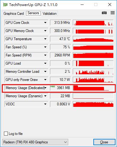

通过 GPU-Z 检测可见,《古墓丽影10》非常吃显存,4G 也就凑合,3G 真的不够用。
使用游戏自带的 Benchmark 对比可见,在《古墓丽影10》里面,RX 480 4G 的整体平均帧数要高于 GTX 1060 3G,后者的最低帧数甚至跌到了个位数,这应该是由于爆显存导致游戏帧数突然下降所致,因此这里多1G显存就显现出优势。
