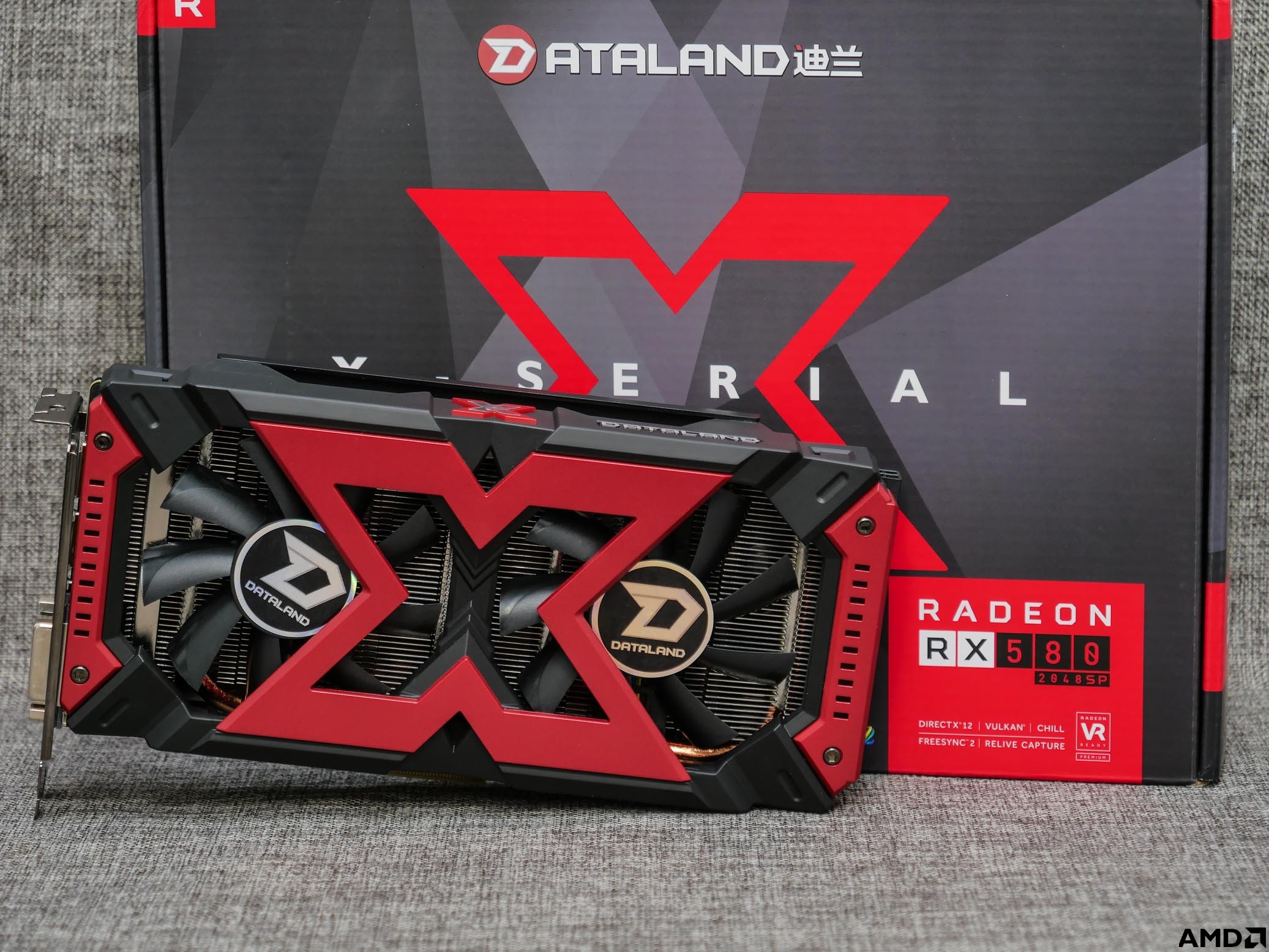

迪兰显卡一直以来的包装风格我都很喜欢,上一代Xs用的是纯白+红为主题,这一代变成了黑灰+红的主题,设计感还是不错的
好一点的非公显卡一般都有双Bios和全覆盖的金属背板,迪兰的RX580 2048sp也不例外
电源和系统要求还是挺普通的,因为能耗比做得比较好,设计功耗低,所以电源要求也没有上一代RX580那么高了,只需要450w电源。但是为什么需要一个DVD光驱

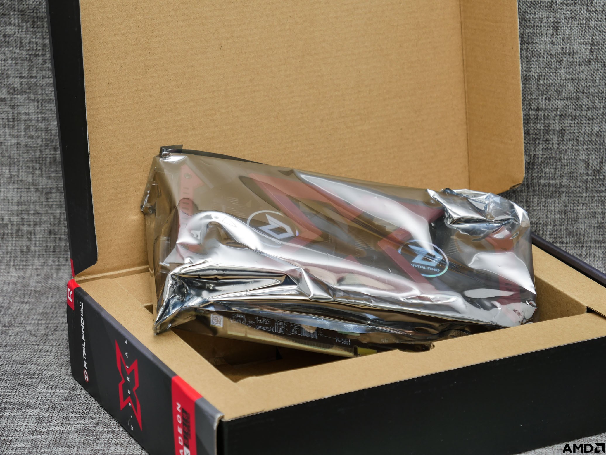

显卡用防磁袋包装,还是和以前一样,显卡周围留出了缓冲和减震的空间
打开包装之后,已经没有以前的光盘了,因为目前Windows已经整合了基础的显示驱动,而且光盘的驱动一般都比较老,不如直接去官网下载

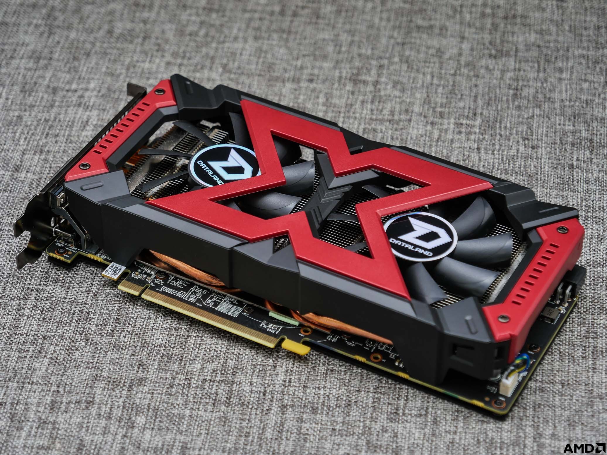

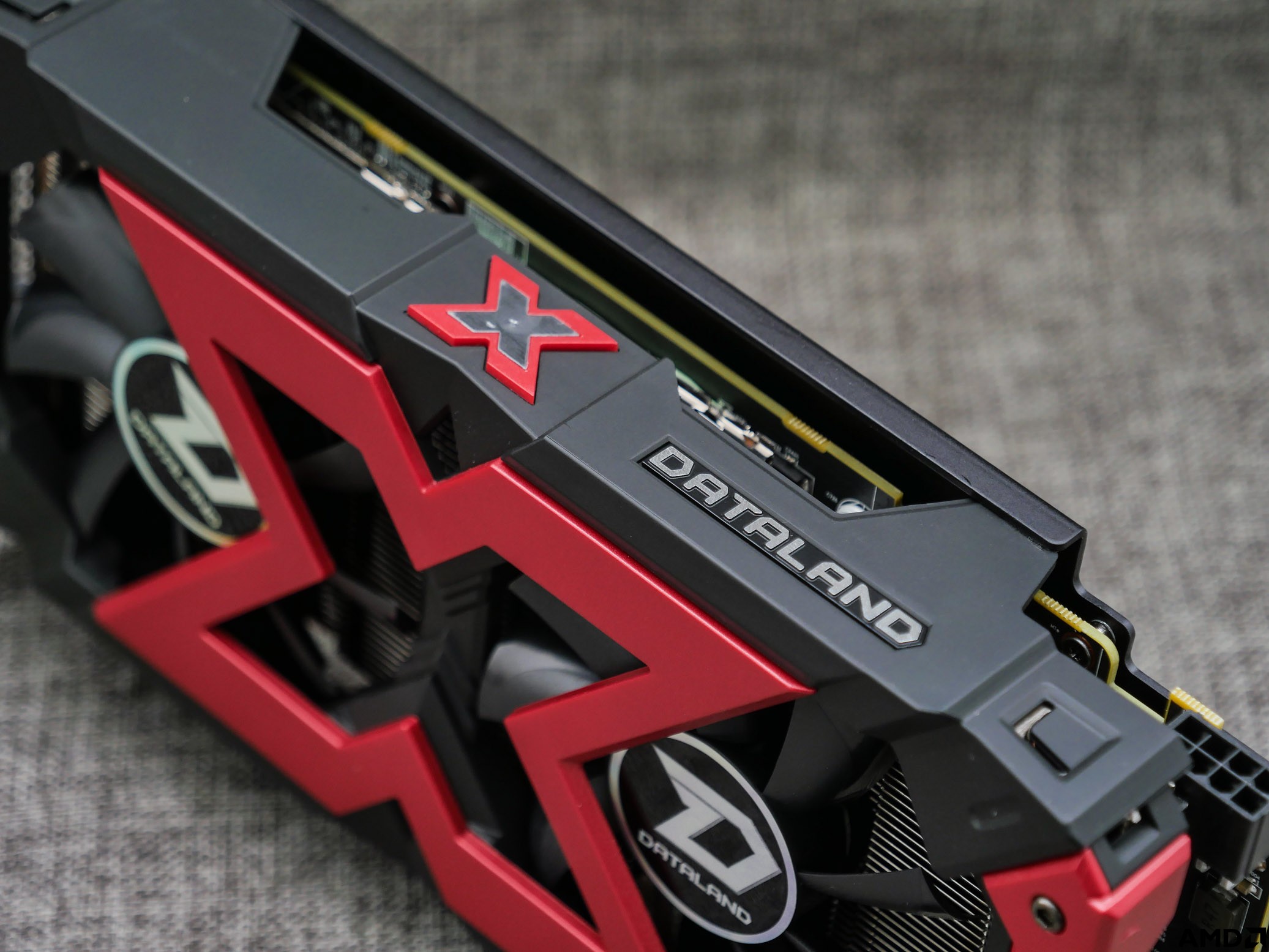

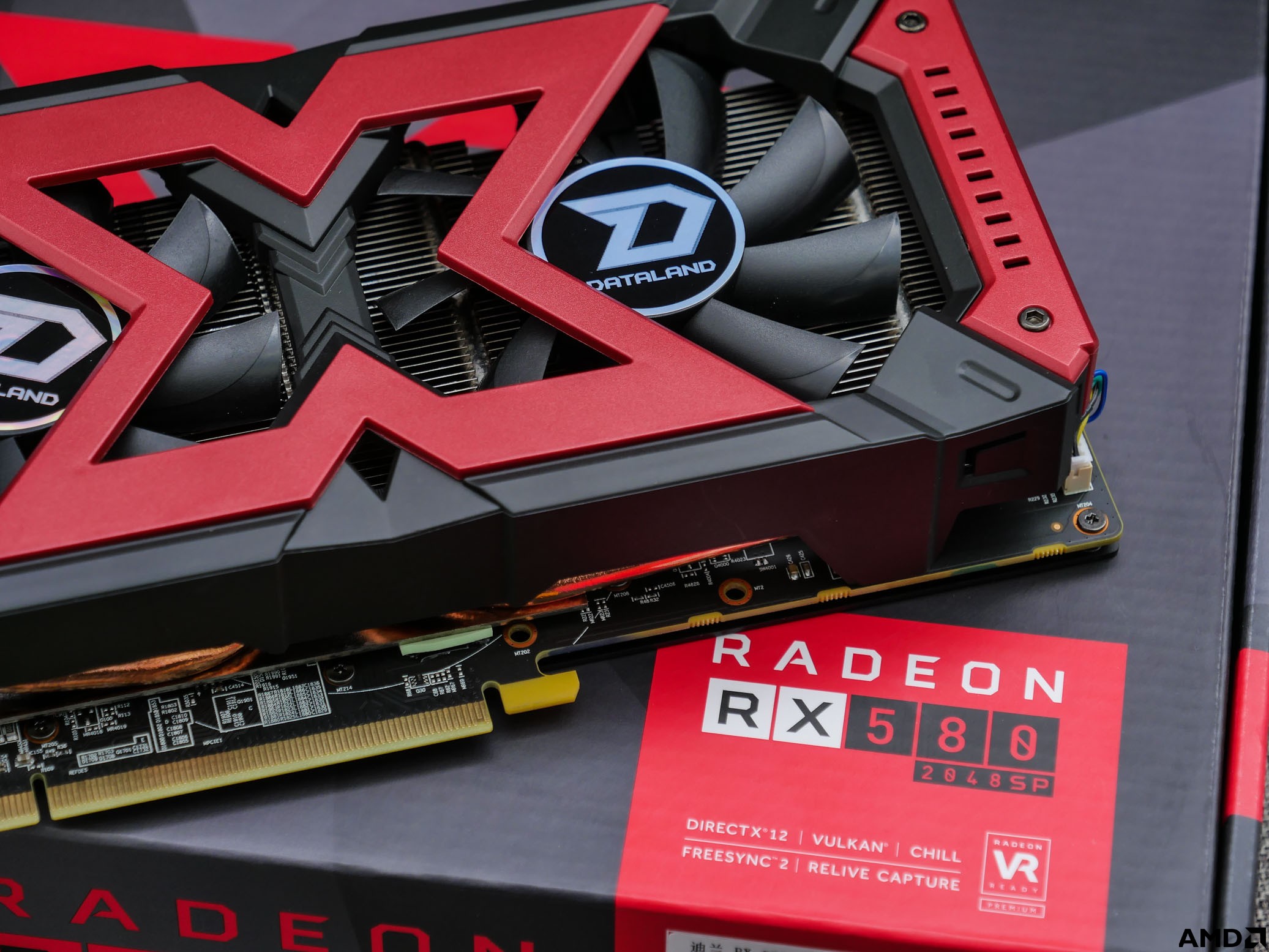

拿出显卡本体,正面巨大的X还是原来的配方,还是熟悉的味道,设计还是延续了RX580战将的双风扇,长度并不是很长

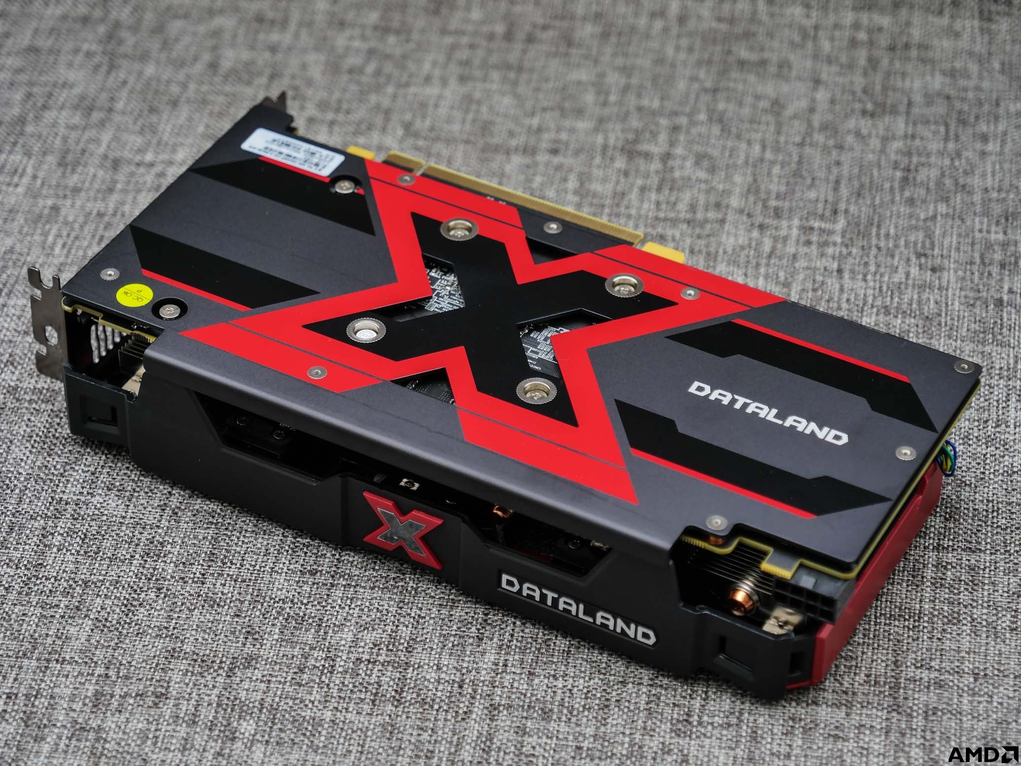

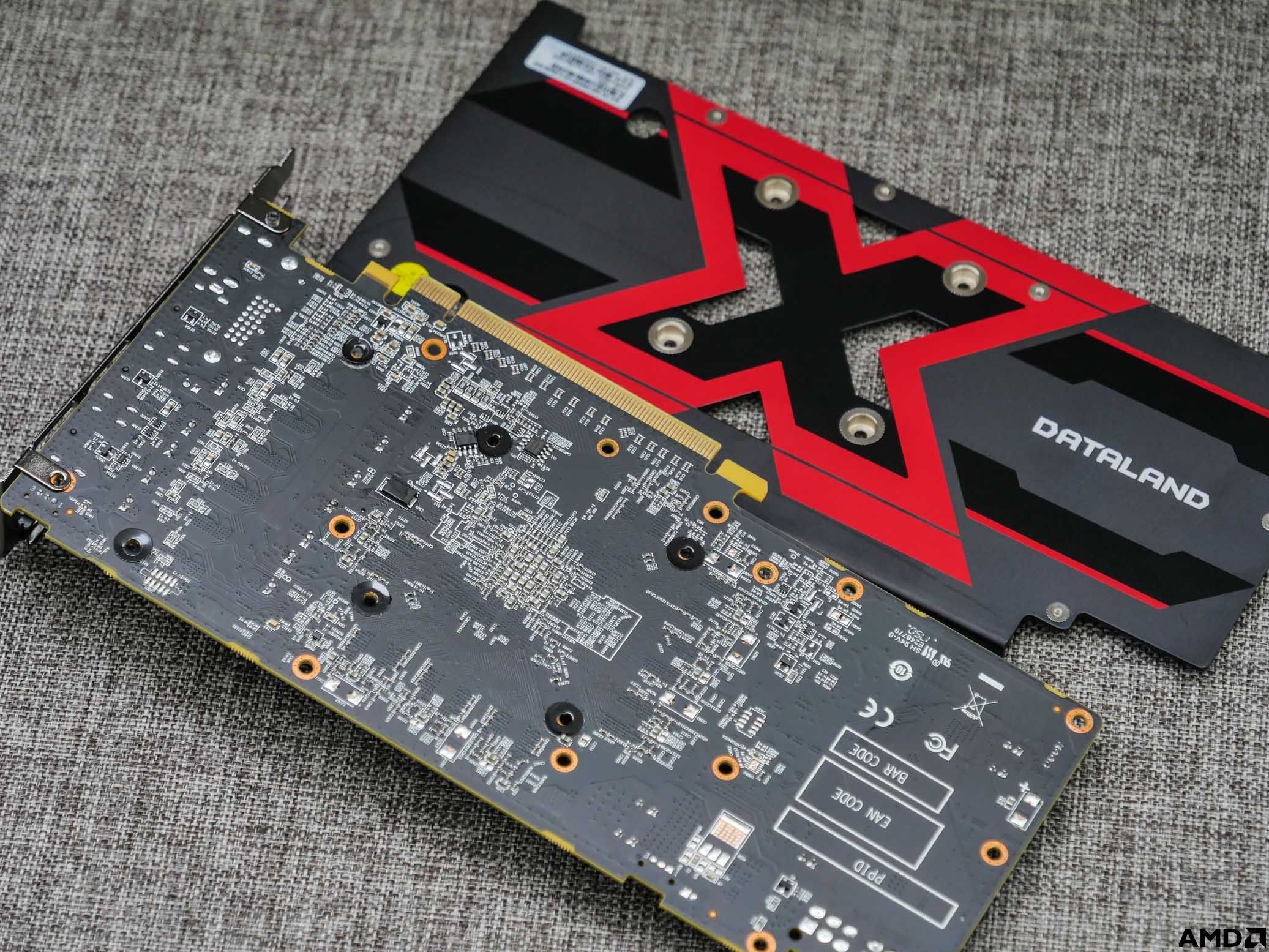

背板和以前的相似,红色的X,做了相当精细的防拆,显卡先装背板再装散热,易碎贴在孔里面分毫不差,防拆做到了极致。。。
显卡两边的红色部分质感做的不错,我第一眼看的时候以为是着色的阳极氧化铝

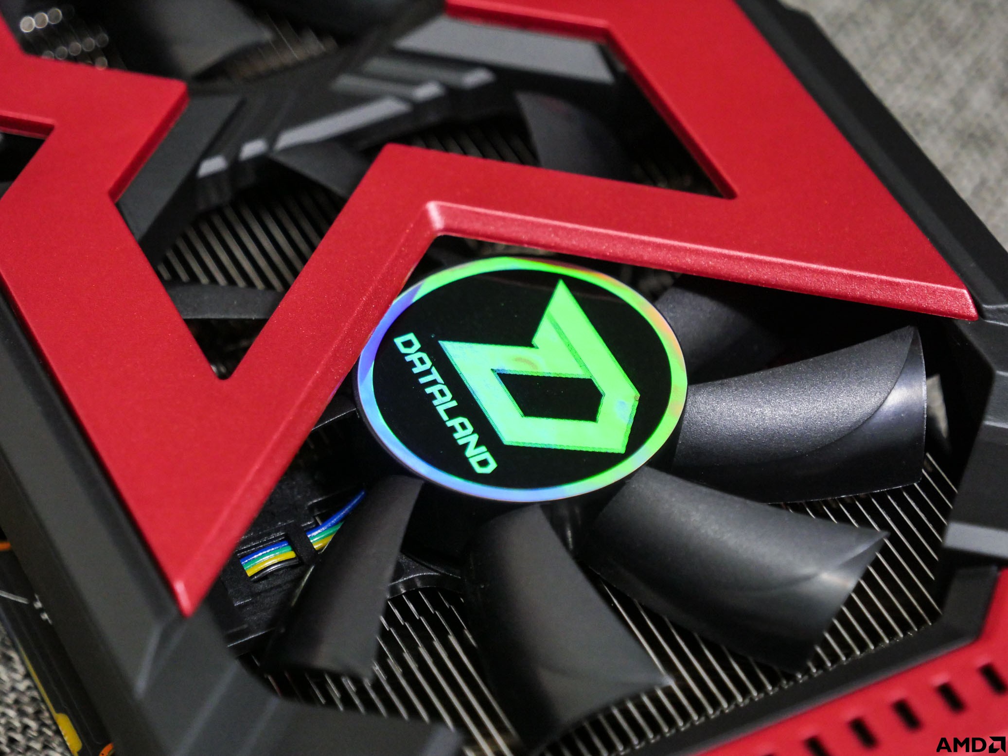

风扇上的LOGO仍然使用了变色贴纸,个人觉得RX480上的X纹风扇也挺好看的,两个风扇的规格应该还是9cm,用的是双滚珠轴承

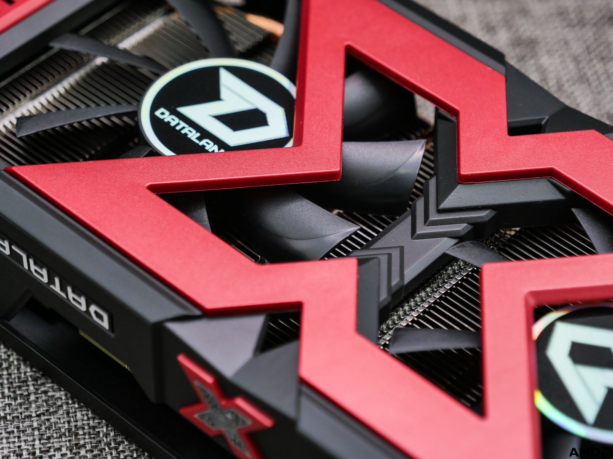

显卡中间风格和前代也差不多,红色X标+DataLand标志,然而这个X并不能发光,有点可惜
靠近挡板一侧有一个Bios切换开关,默认的是1310MHz的性能模式bios,也可以换成1284MHz的静音模式Bios,两个模式侧重点不一样,性能差距并不大

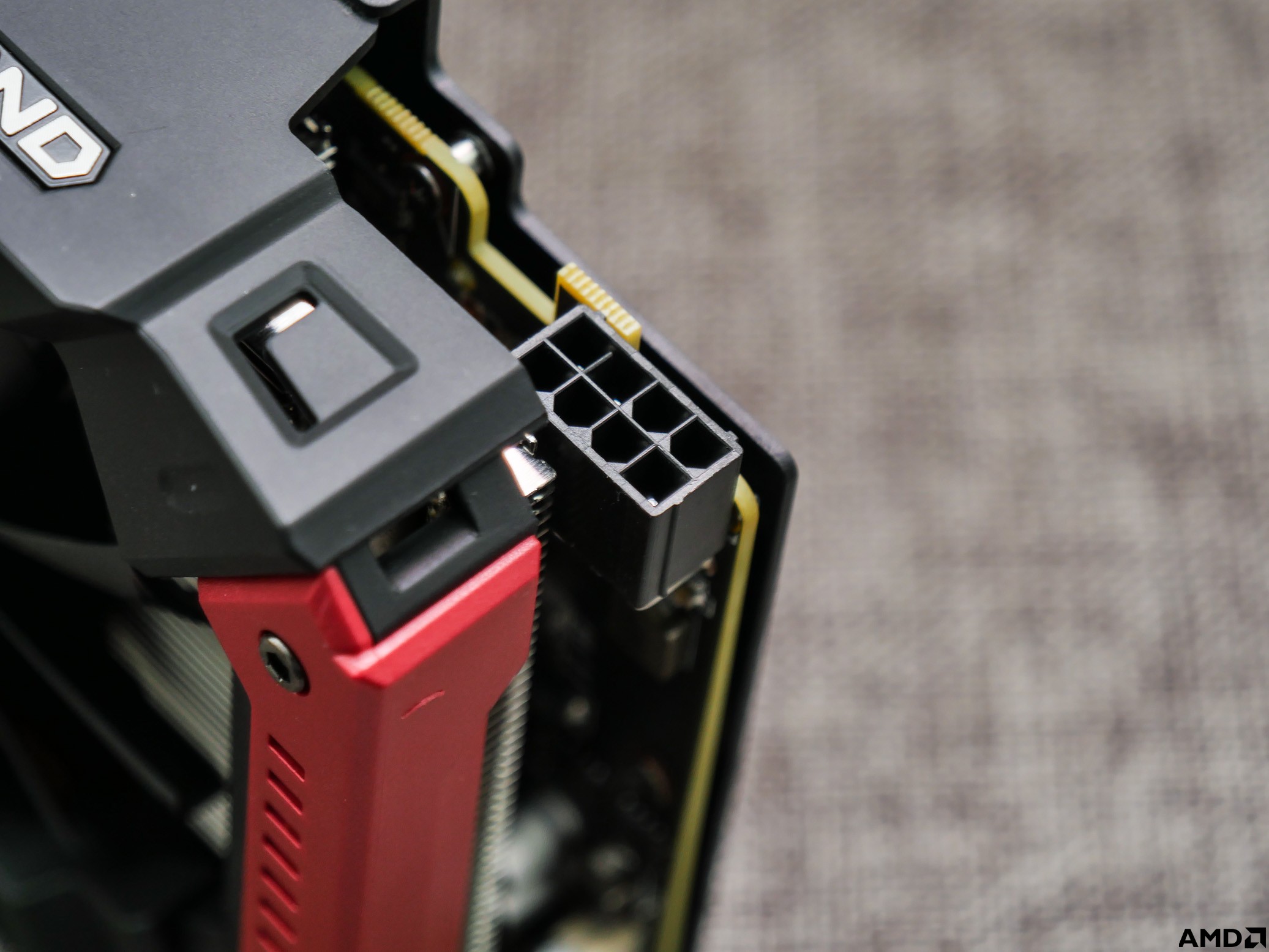

需要一个8pin供电才能工作,从旁边空缺的位置看来,应该使用的是上一代恶魔同款PCB

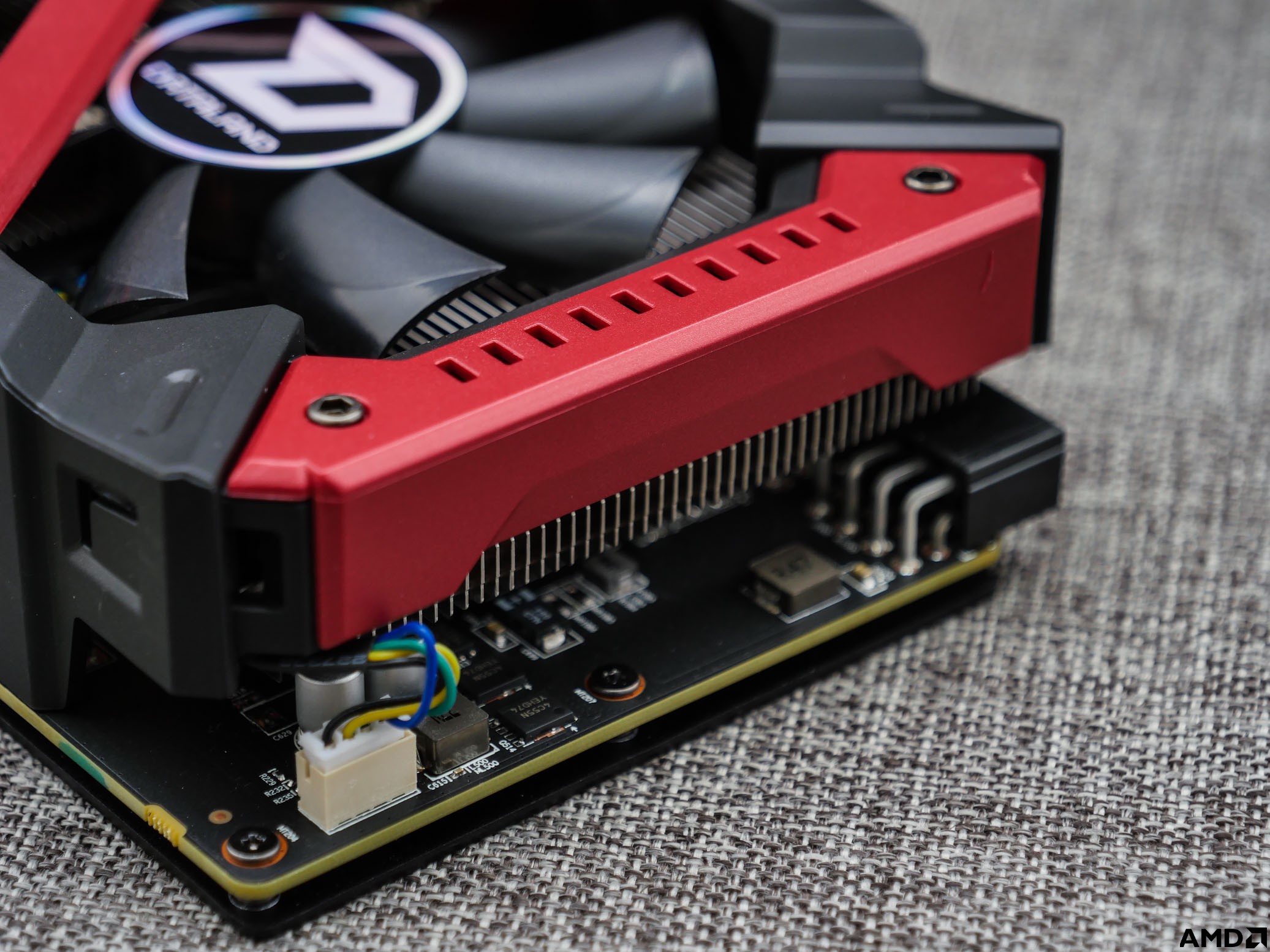

散热的做工看上去一般,因为不是顶级非公,厚度也只有2槽,而不是恶魔的3槽,一会儿拆开看看散热做工

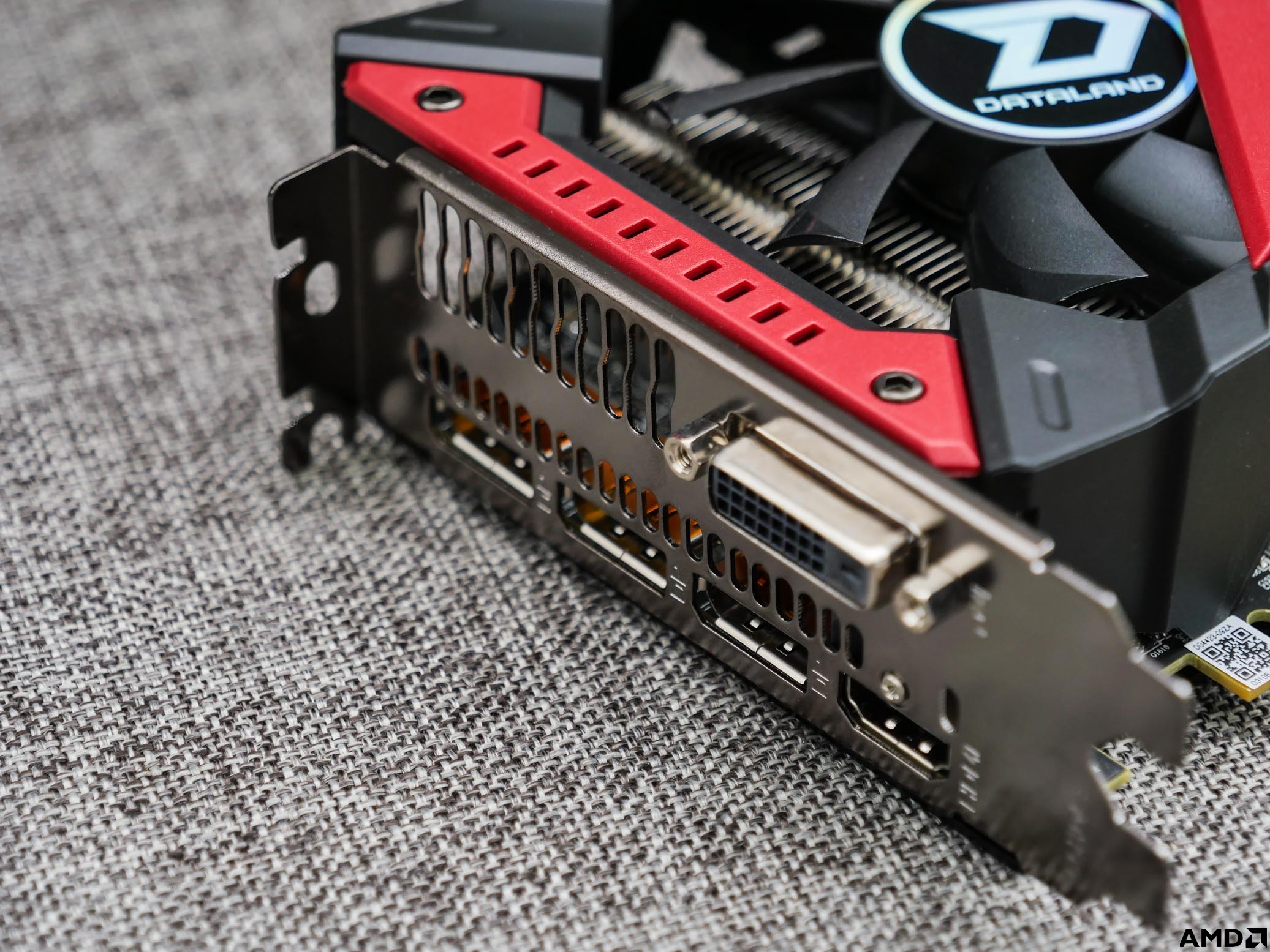

接口配置还是非公常见的3DP+HDMI+DVI,比较齐全,对一般的1080p用户来讲也比较合适

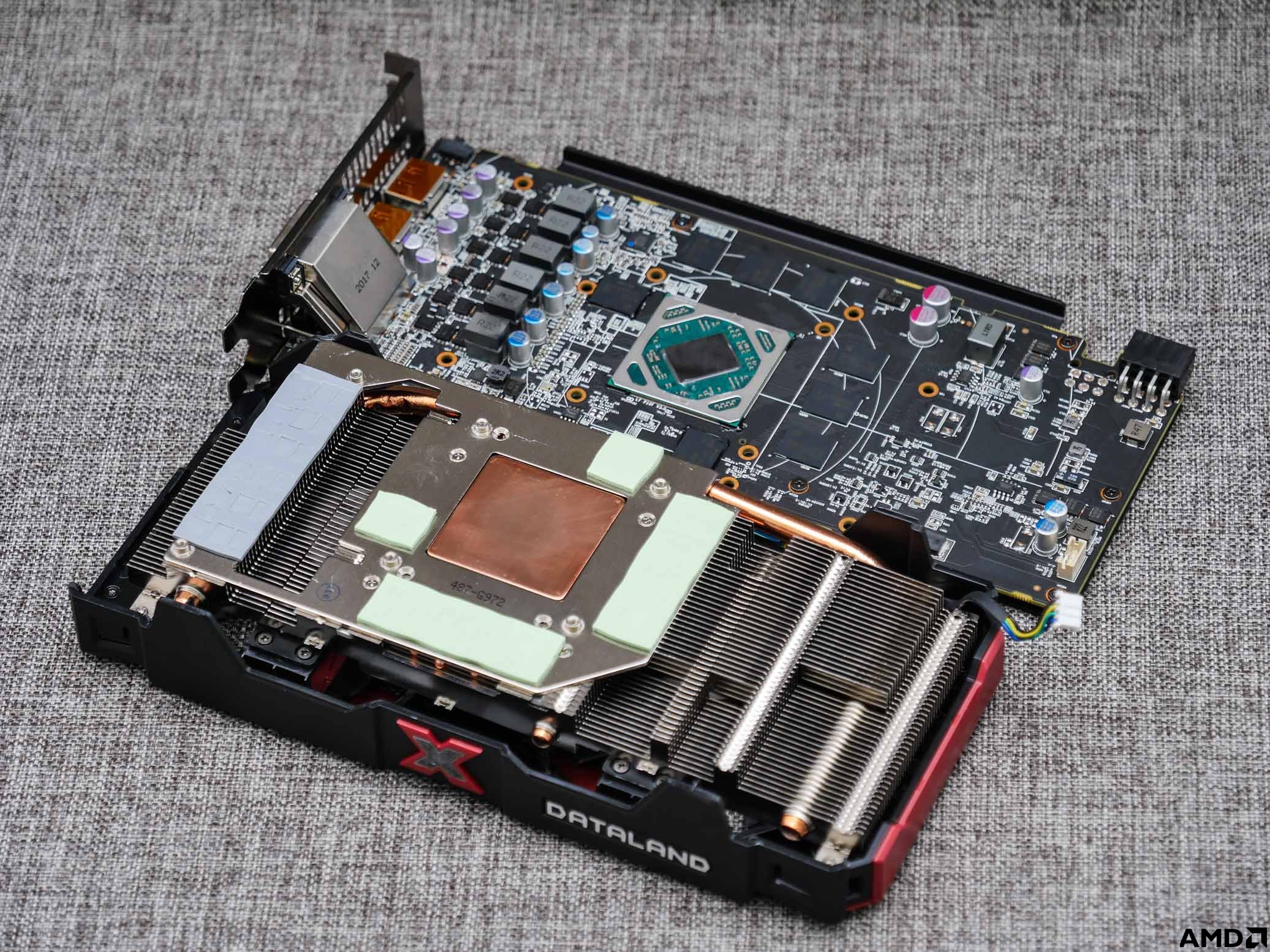

移除背板上面的所有可见的螺丝就可以把散热拆下来了,迪兰的防拆做的真不错,建议看官不要拆了,拆了就没保修了

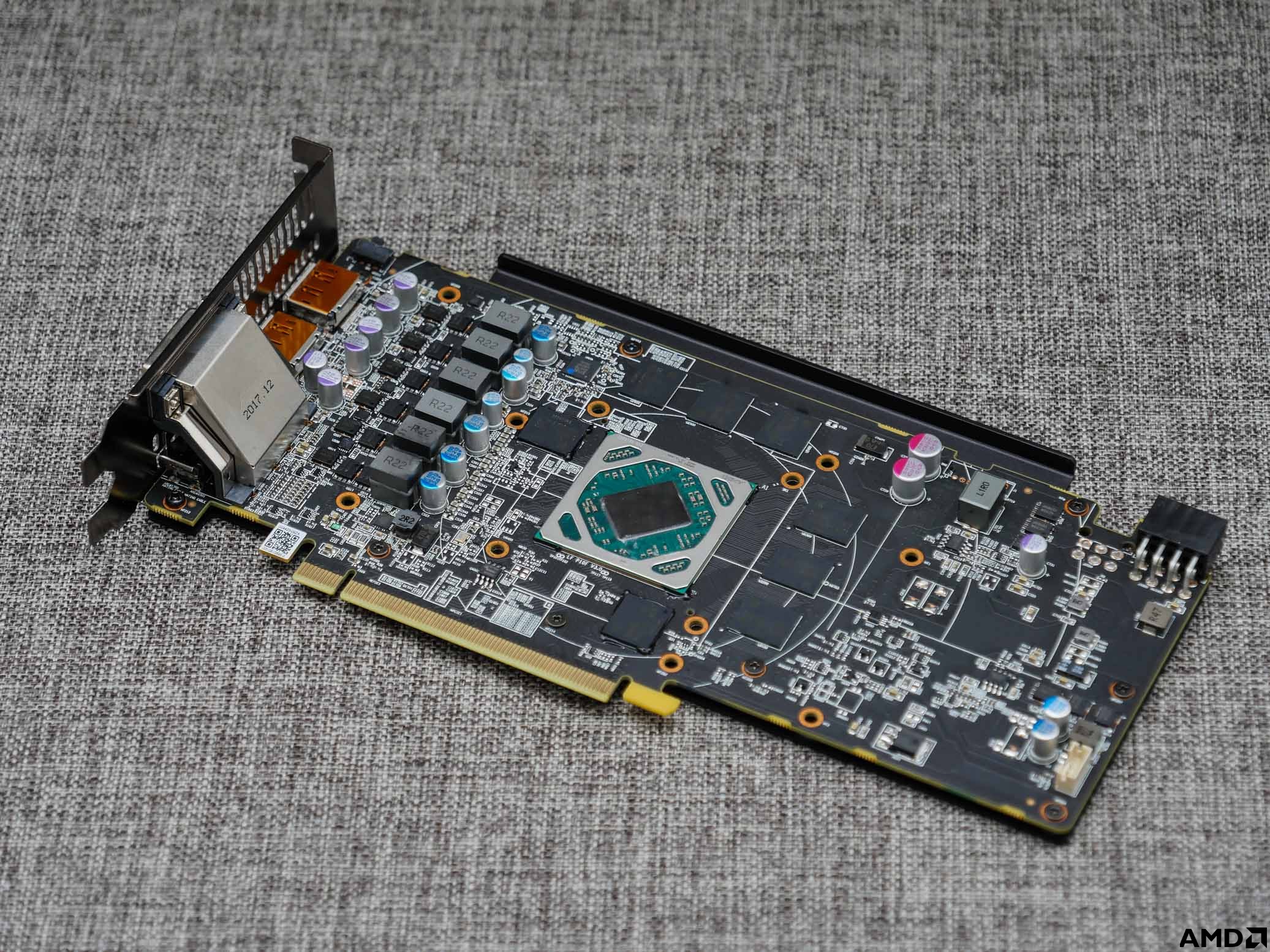

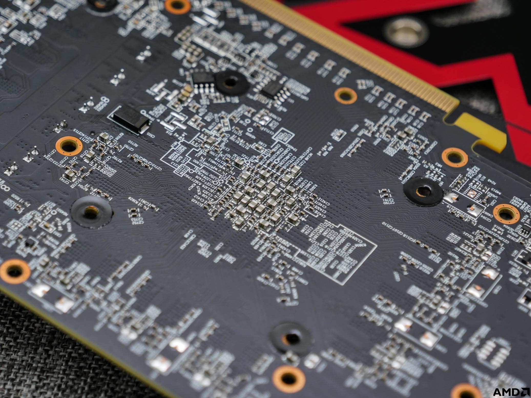

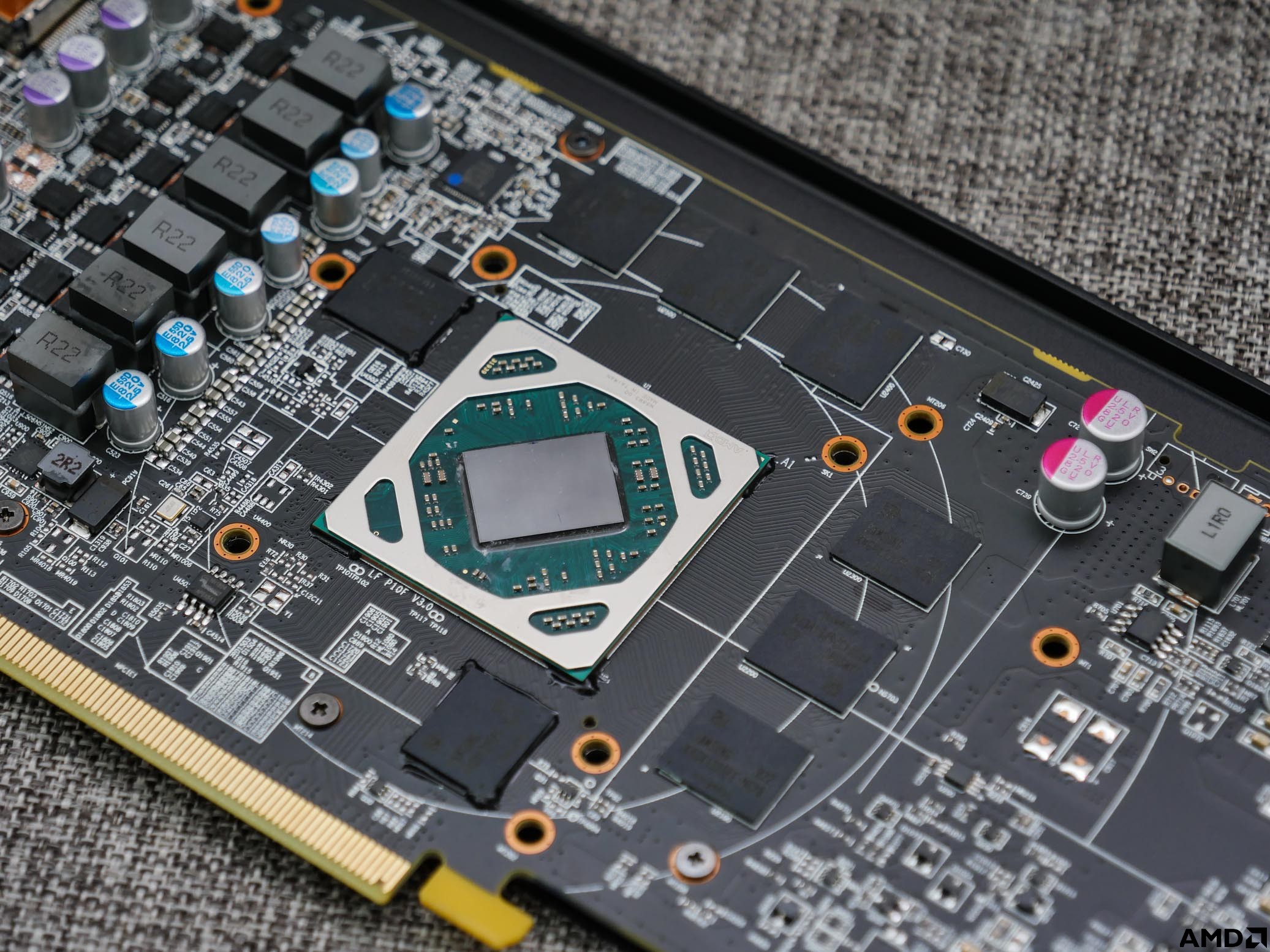

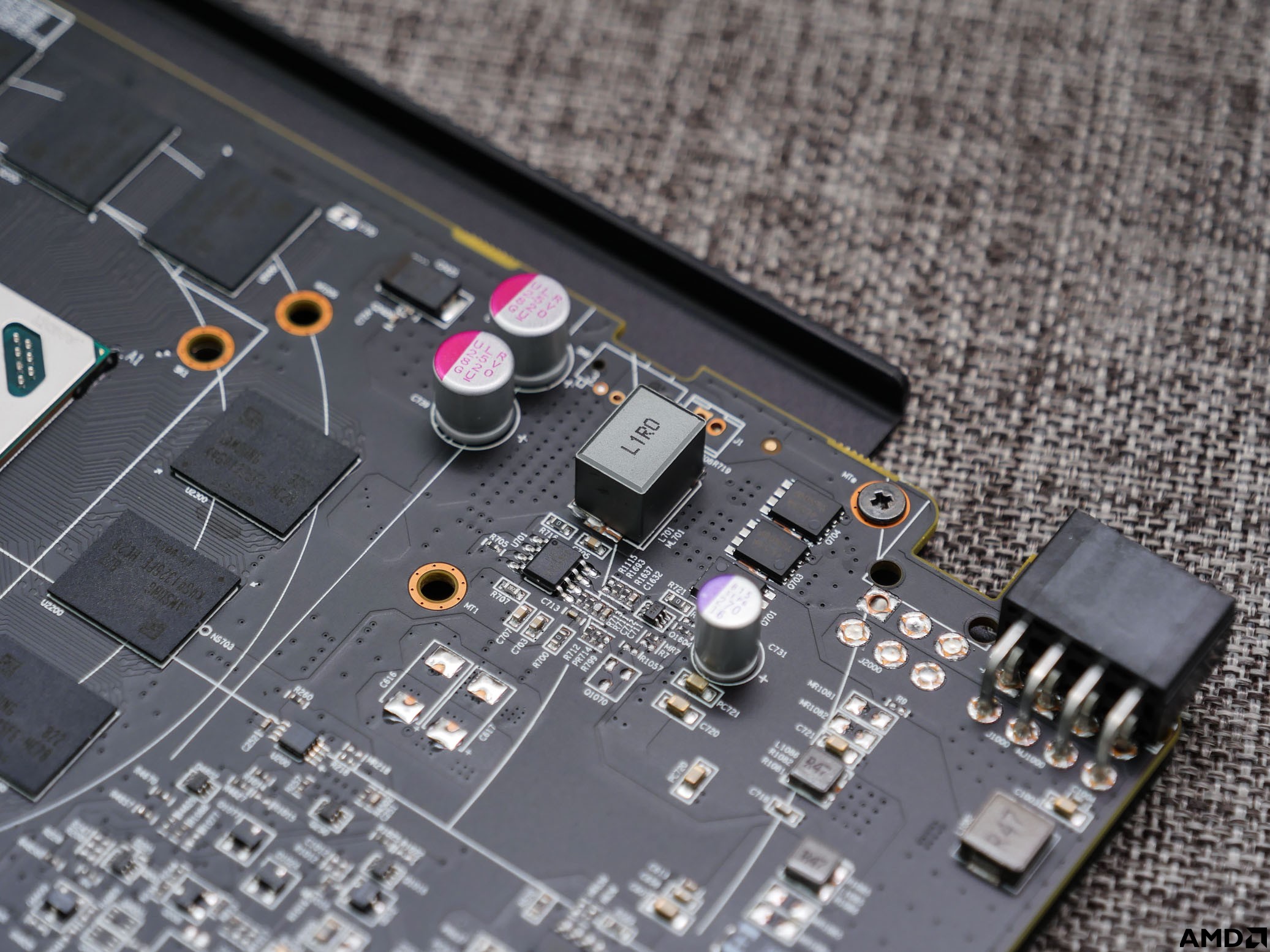

果然用的是迪兰恶魔的PCB,只是因为核心做了优化,精简了部分电阻丝,降低了频率,所以只需要8pin供电接口,供电部分和恶魔一样,都是6+1+1

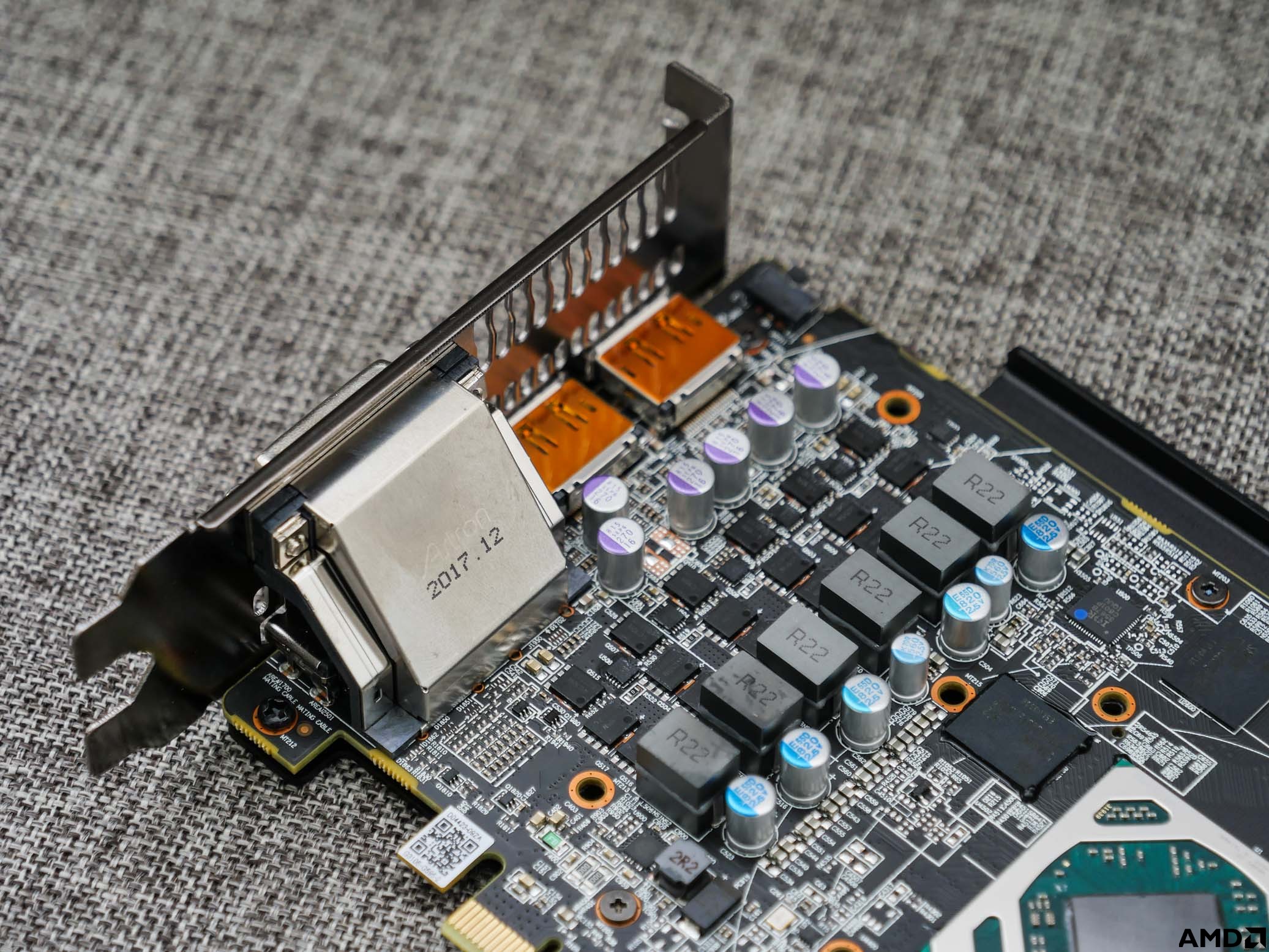

电容用了三洋的,是比较不错的显卡电容,上1下2的mos,没有空焊位,毕竟是恶魔同款PCB,供电不会差

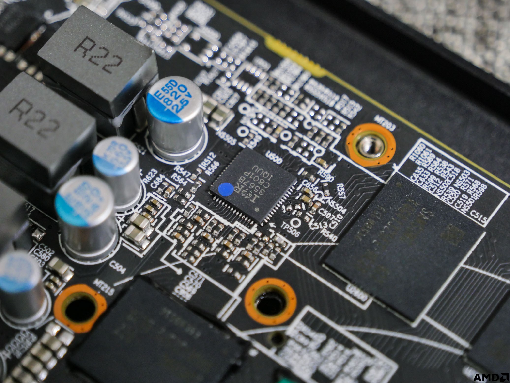

主控用的是IR3567B,这是IR给AMD显卡做的6+2项供电主控,证明Xs这个供电是很真实的6+2
显存供电1项,和恶魔保持一致
核心部分
显存使用的是三星的颗粒,GDDR5,一粒512MB,总位宽256bit,对于Polaris20来说非常足够了,因为品质好一般拉到2000MHz用也没什么问题

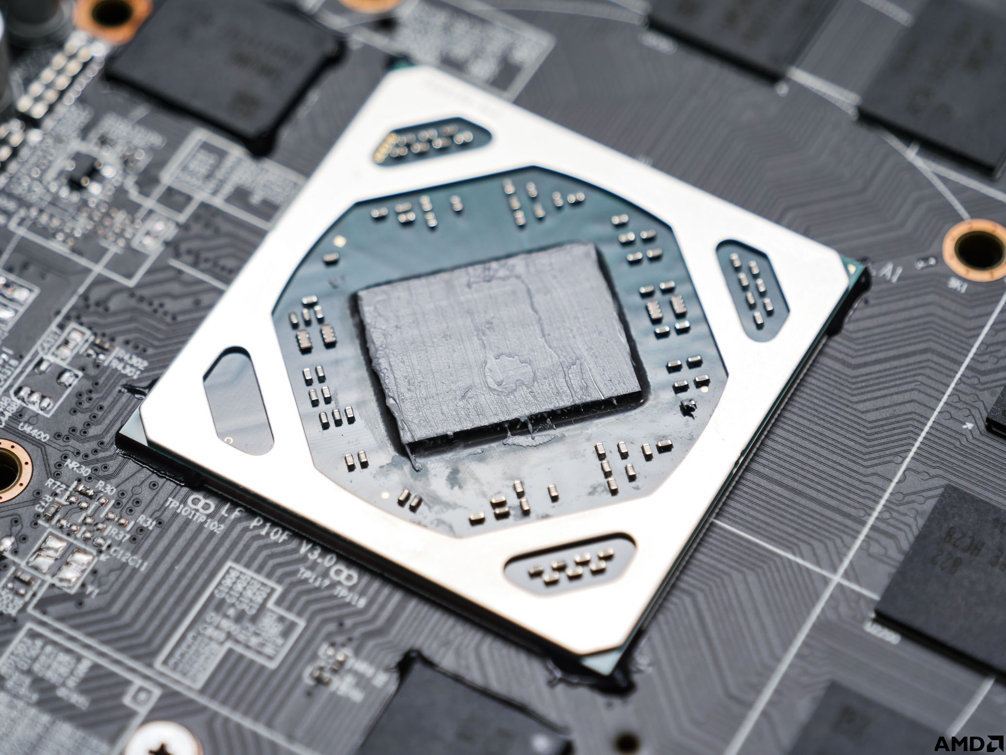

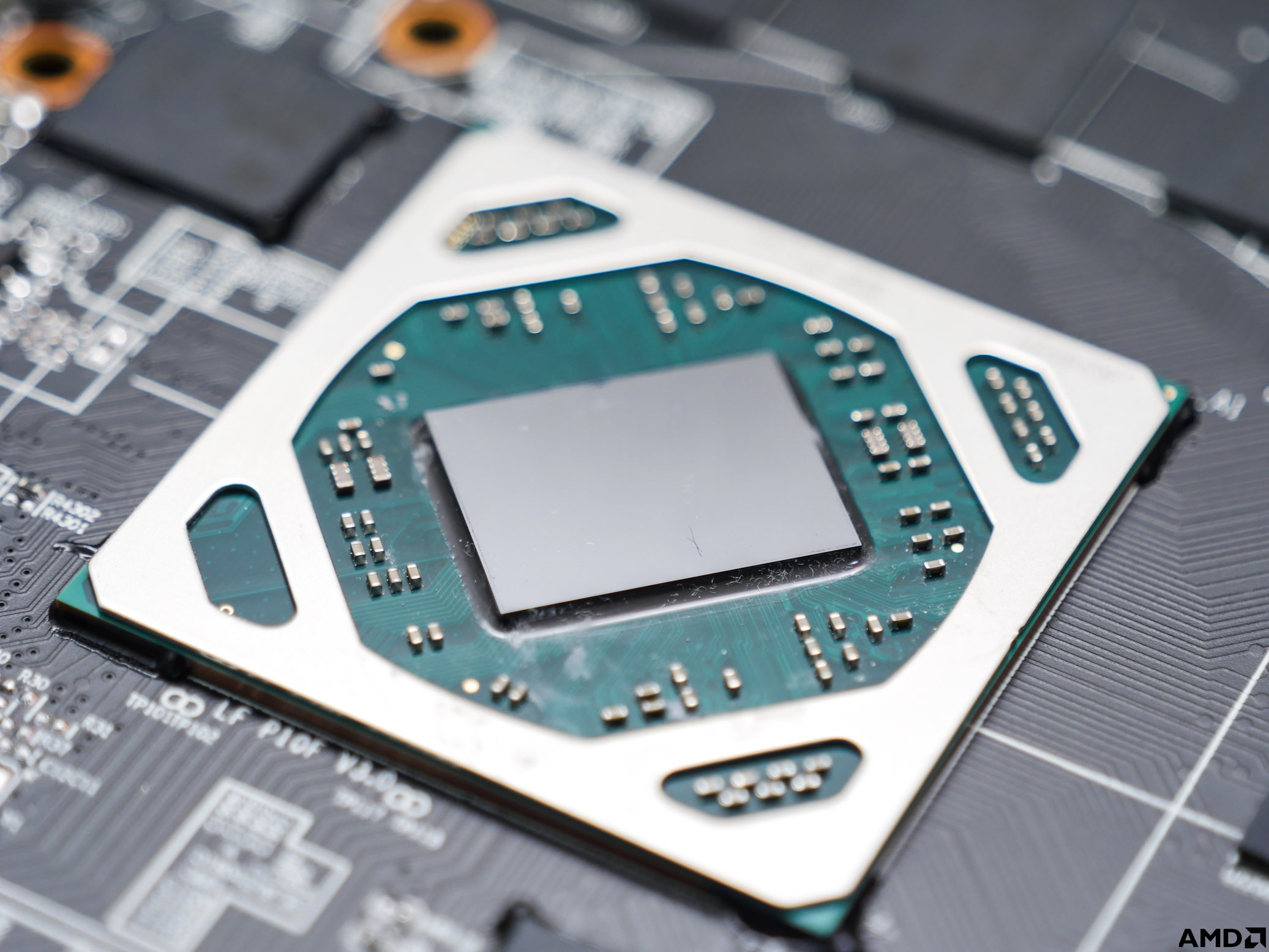

还是Polaris20核心,使用了更新的14nm FinFet,效率比起初代已经不可同日而语了,AMD在Polaris的优化上面下足了功夫,不管是软件还是制程,目前非常成熟
背板只有在散热移除了之后才能取下来,基本是全覆盖的,可以保护PCB顺便加强点散热
显卡核心区域的MLCC电容处于非常良好的状态,RX580 2048sp,核心是全新的,自然不是网上一堆矿卡能比的

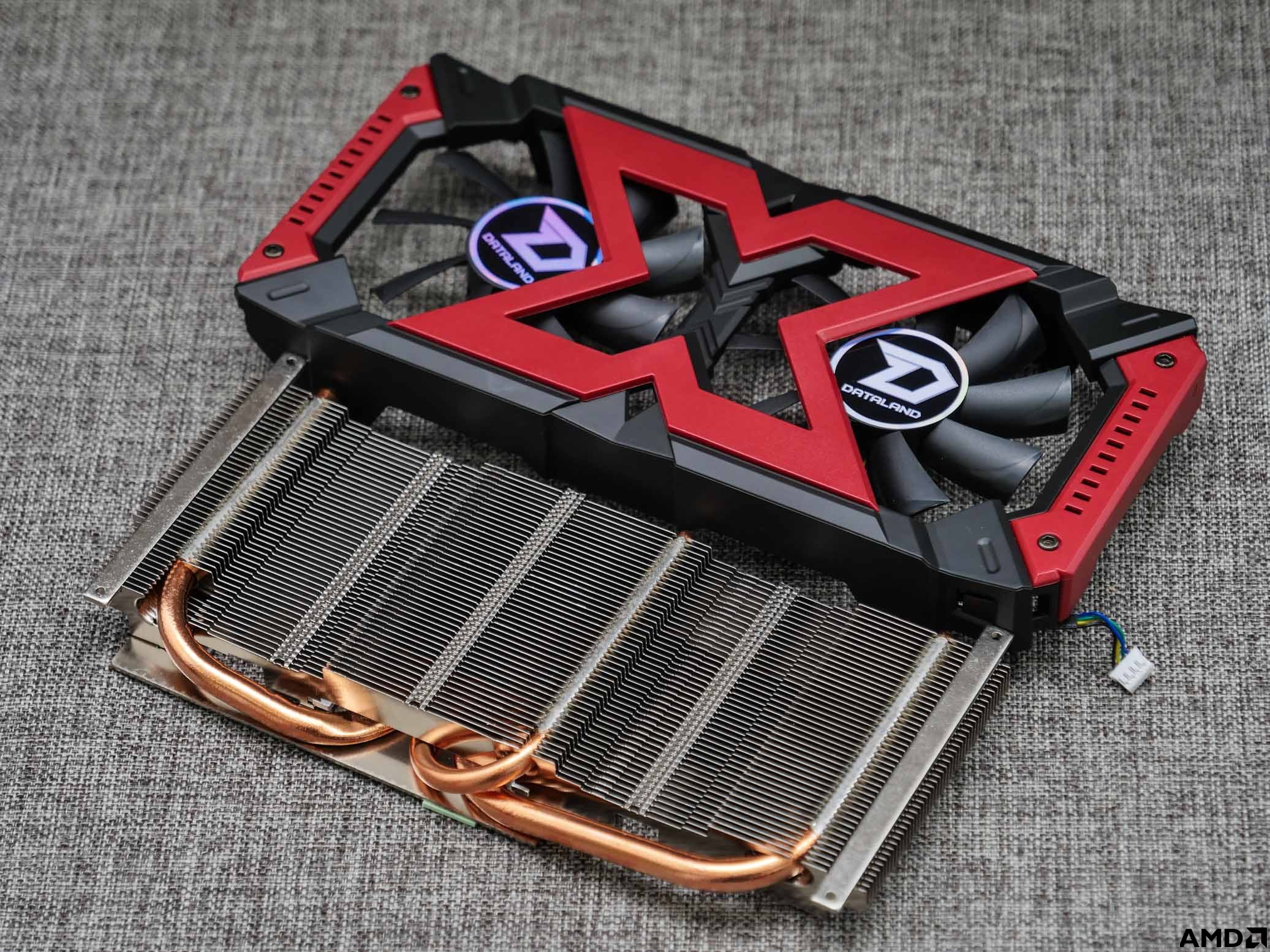

显卡散热上半部分,拆掉四个螺丝就可以分离

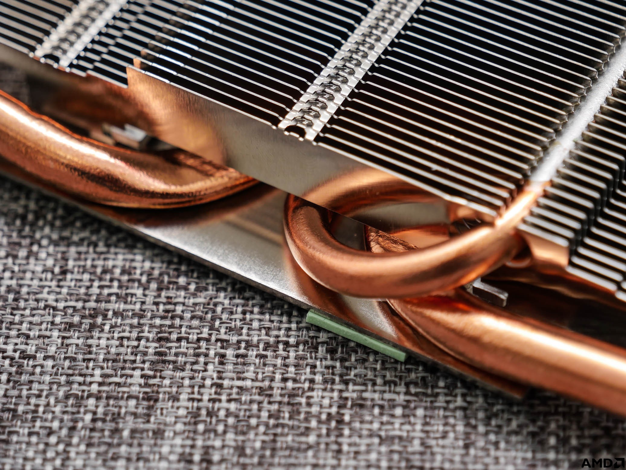

使用了8+8+6mm热管设计,底面还是做的铜底,导热效率应该是不错的
热管和鳍片使用焊接连接,做工还不错,8mm热管基本完全接触了
显卡的散热总面积一般,感觉是因为外壳风扇厚度稍微大了点,压缩了一点鳍片的空间

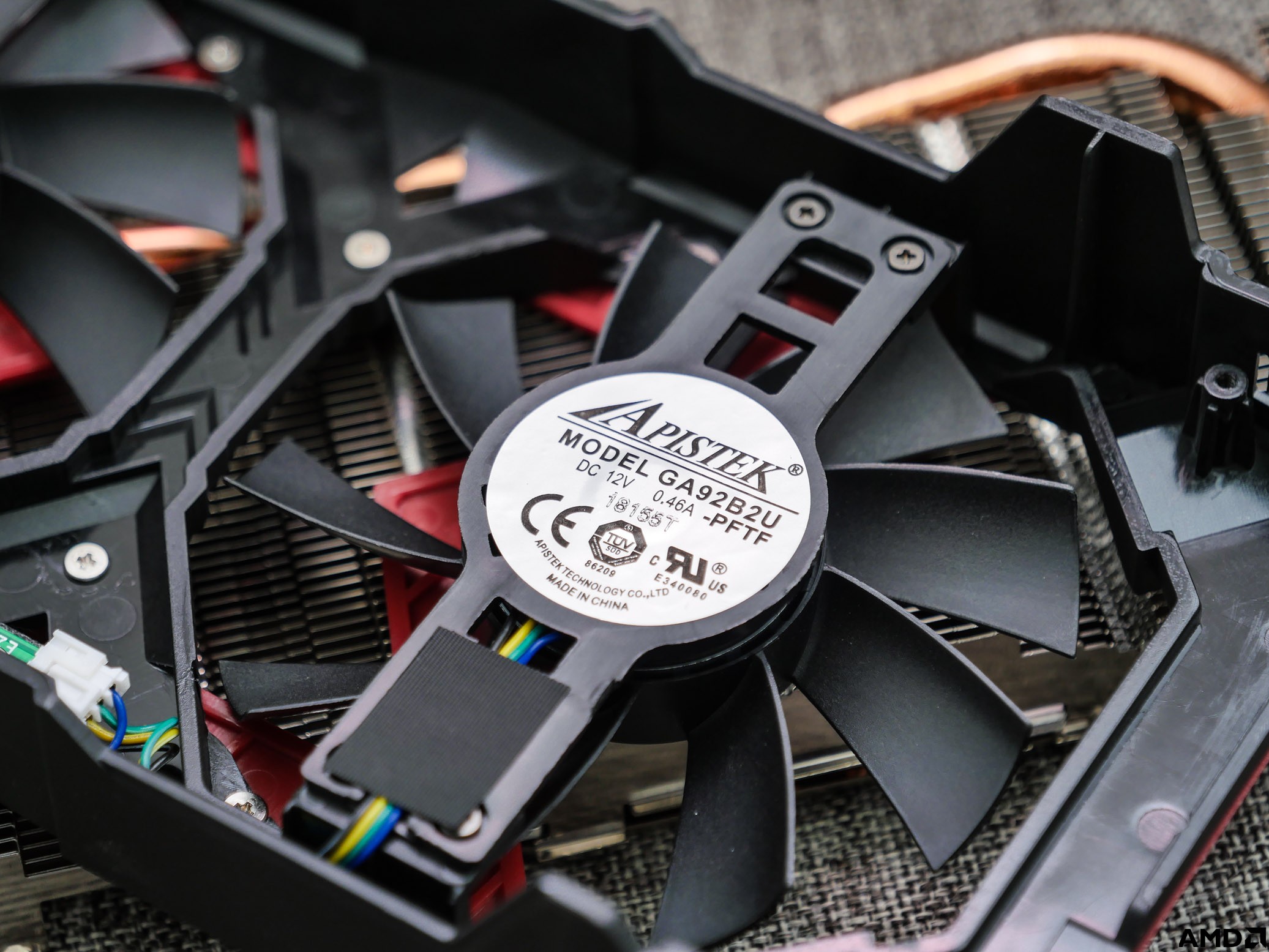

使用的是APISTEK的风扇,这品牌是专门做显卡散热的,平时机箱风扇接触的多,这个品牌并不是很熟,从后的测试来看性能算是中等水平
上硅脂,用的是酷冷的纳米钻石,导热系数大,保证散热发挥全部实力,接下来就该上机测试一下显卡的性能了

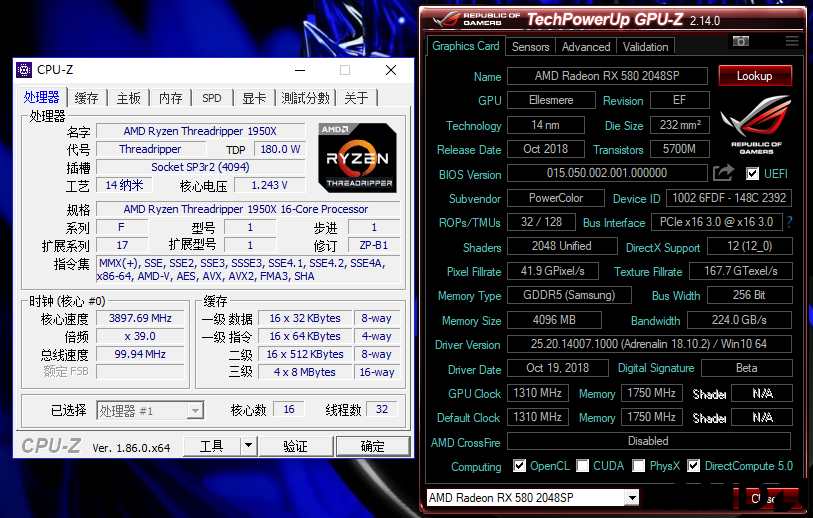

测试平台用的是目前我在用的平台
主板:Zenith Extreme
CPU: [email protected] 1.3125V
内存:3600C16 四通道
HEDT平台可能显卡跑分和Bench性能会比一般平台稍微低一点,如果你的同款卡分更高请不要在下面刷xx吊打,测试仅供参考

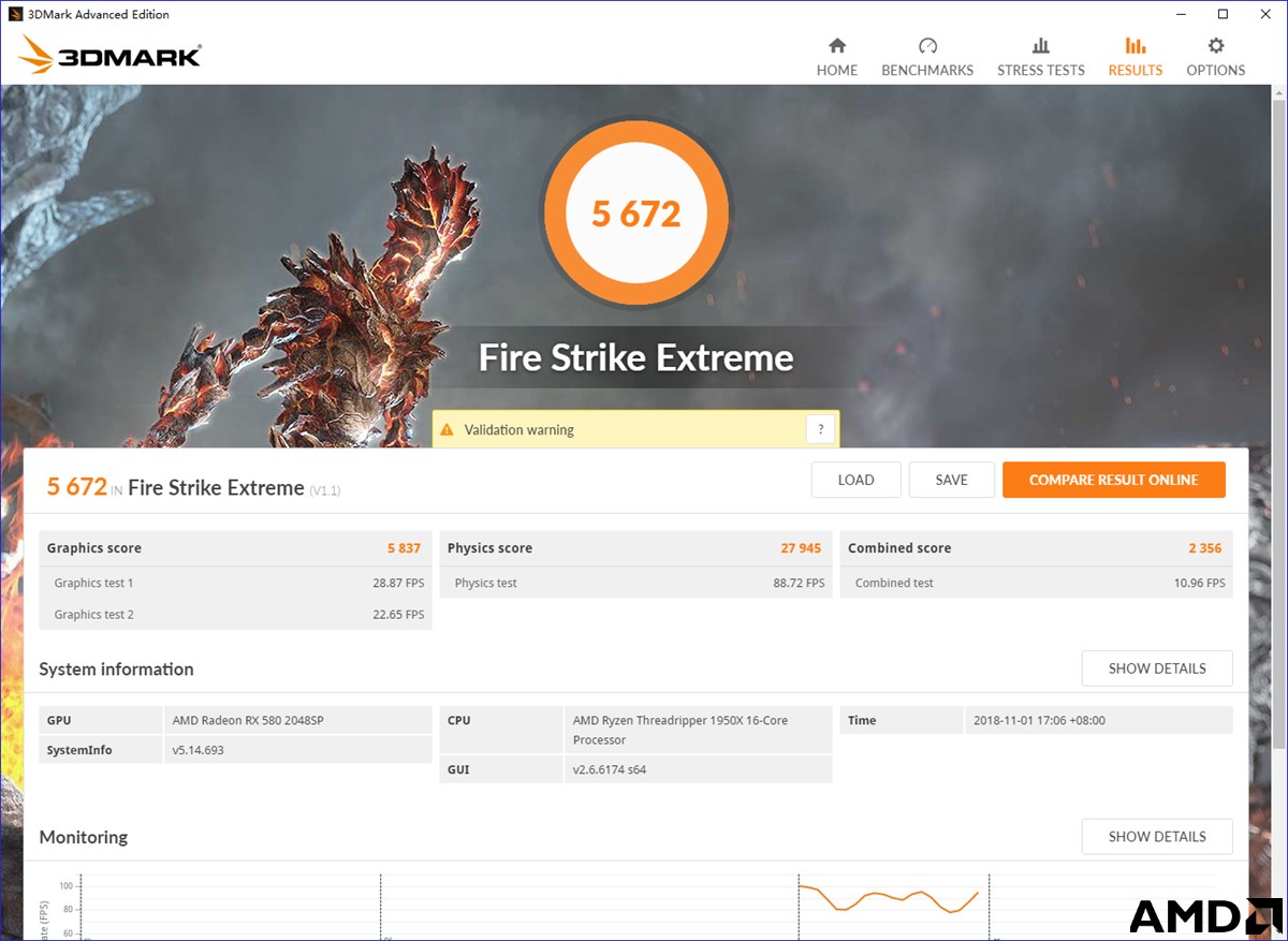

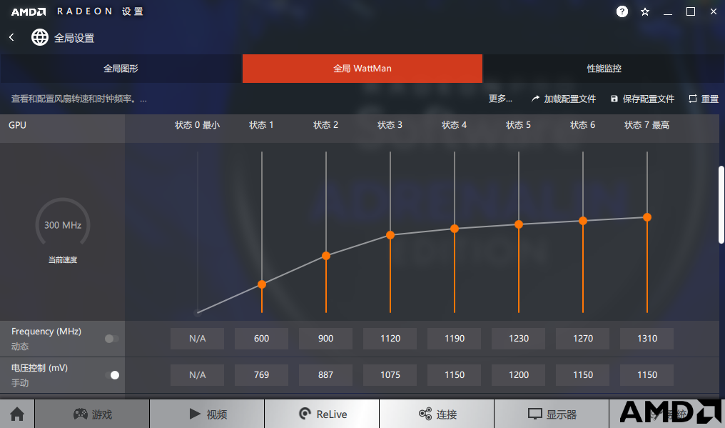

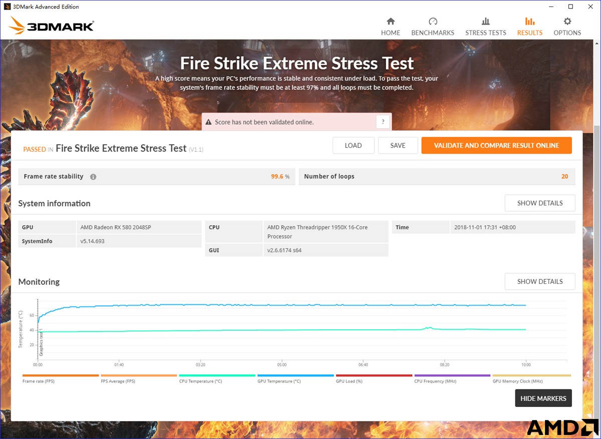

默认条件下RX580 2048sp的频率仅有1310MHz,这相对于RX580超爆了的频率可能并不算高,但是这样可以获得更好的温度和能耗比表现

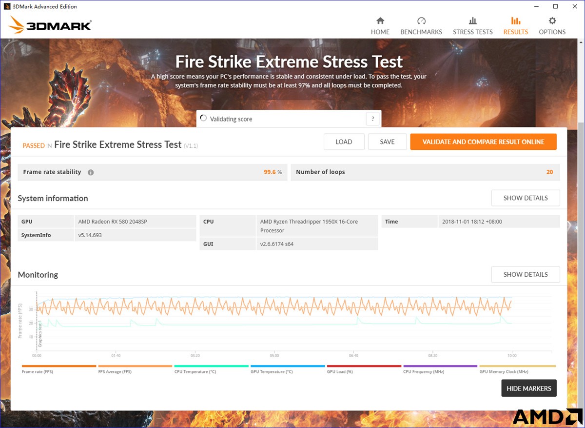

默认下跑分5837,基本上是RX570的正常水平,烤鸡成绩74度,正好维持在75度的目标温度线附近,稳定性测试的结果达到了99.6%,这在诸多非公中是比较高的,比我之前用的GTX1070Ti的超规格散热的稳定性还高,可以看得出来,默认的Bios基本就是为了稳定使用

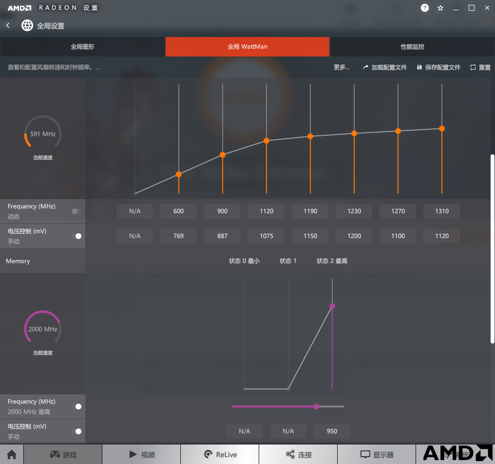

但是实际上显卡的默认电压给的太高了,这并不利于散热,而且三星显存的极限并不仅仅有1750MHz,所以在使用的时候可以降电压+超显存
以下设置仅供参考,boom了绝不担负任何责任
FSE的跑分升高到了6263,这已经相当于一般RX580非公的水平了,默认的分数并不能代表显卡的实际性能。因为电压降低的原因,烤鸡温度仅有71度,99.6%的稳定性一点都没有降低。看来目前A卡非公的设置还是太保守了,以至于牺牲了一点性能,这是完全不必要的牺牲
频率在1440的时候,基本就是1310+130MHz,超了差不多10%,性能甚至比RX580非公还高undefined 硬是用全新的制程和满血的恶魔PCB,把36cu到32cu的超具一口气拉平了,甚还能多出来一点

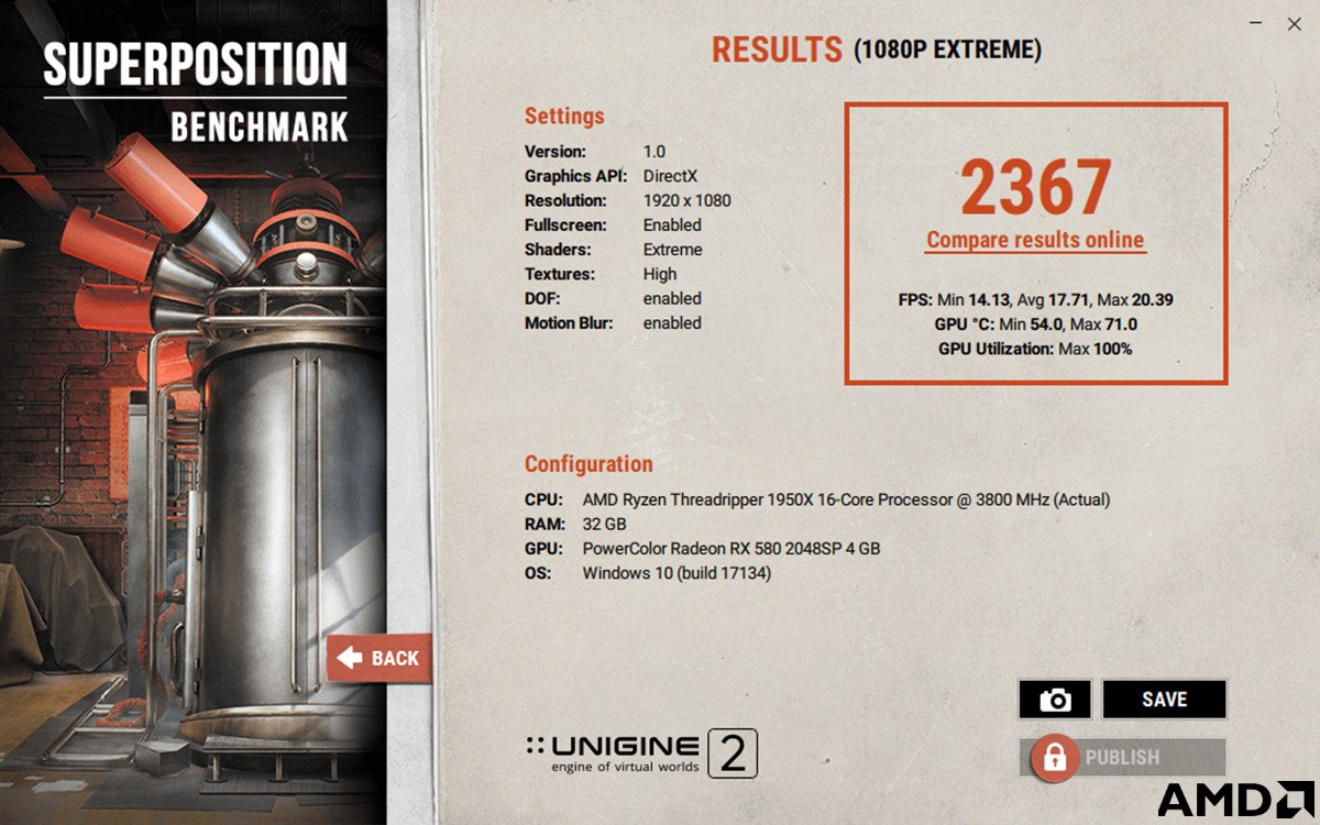

SuperPosition是对系统整体性能平衡性的测试,因为使用的平台是HEDT,所以CPU性能过剩,此处的性能可以直接反映显卡性能差距。第一张是全默认状态下的成绩,分数较低,最大温度也比较高。第二张是降了电压,维持默频的成绩,不仅成绩上升了,最高温度也下降了

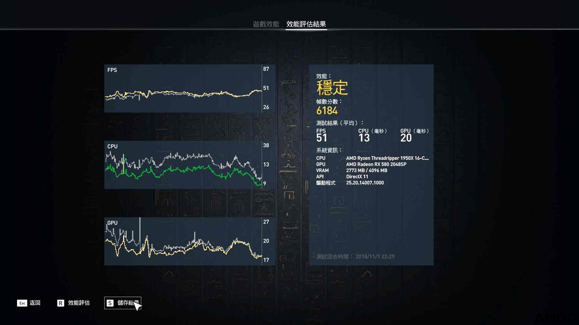

首先是刺客信条起源,1080p,即高特效,帧数大部分时间维持在50左右,属于基本能玩的水平,最近的大作对性能的开销已经越来越大了

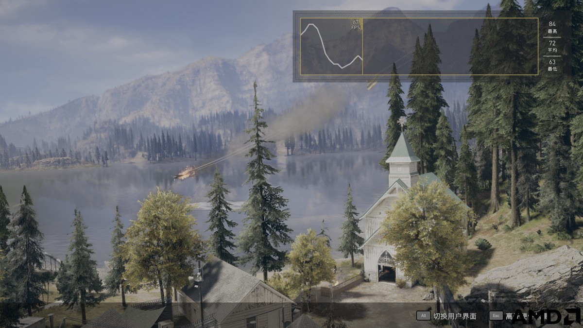

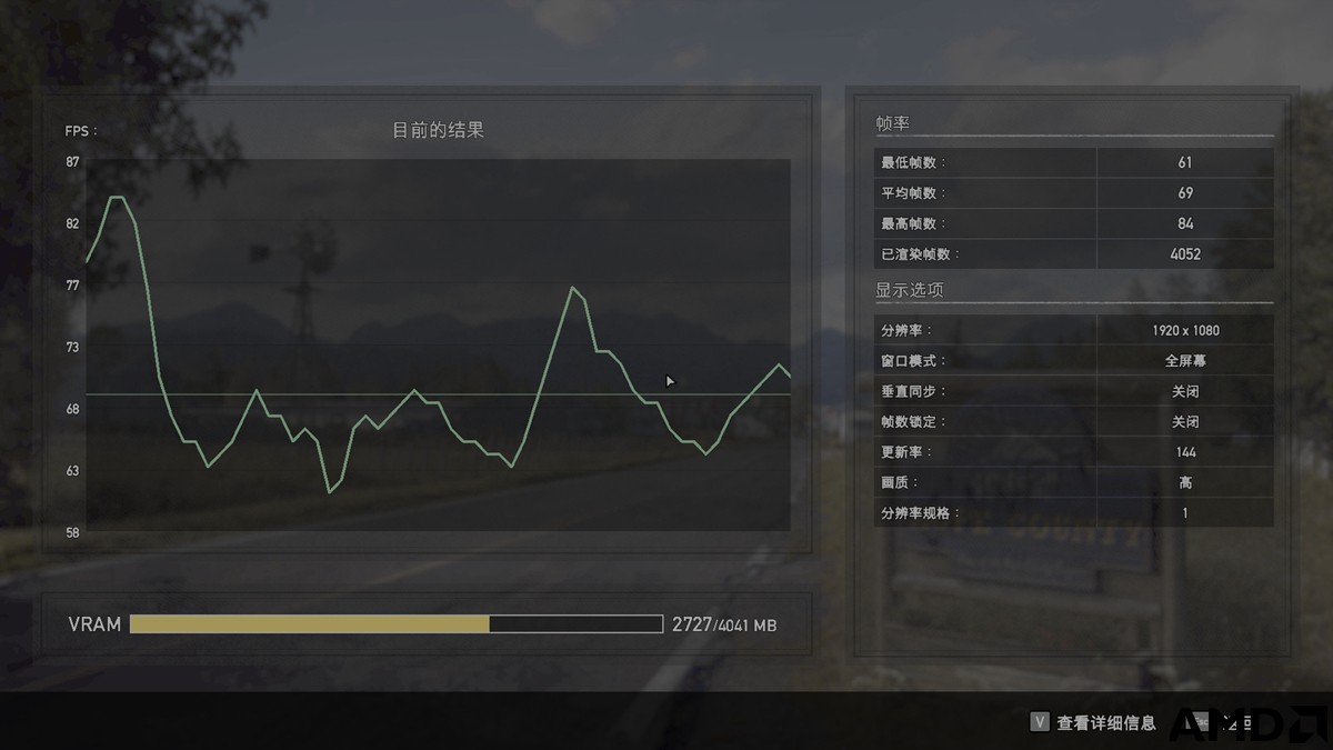

孤岛惊魂5,使用预设高特效,平均帧数也超过了60,FC5是今年为数不多开场动画里就有AMD的游戏,但是测试并不偏A,已买奥德赛,就看看是不是打着AMD的幌子做A黑游戏了

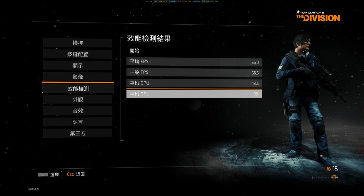

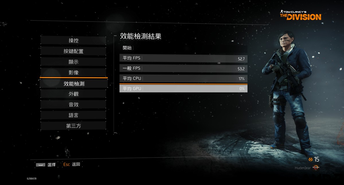

全境封锁,使用了预设最高的特效,帧数都保持在了50以上,第一张是DX11的成绩,第二张是DX12的成绩。因为全境封锁的DX12模式并不是原生的,所以在游戏的时候DX12并没有像古墓丽影崛起一样取得更优秀的表现

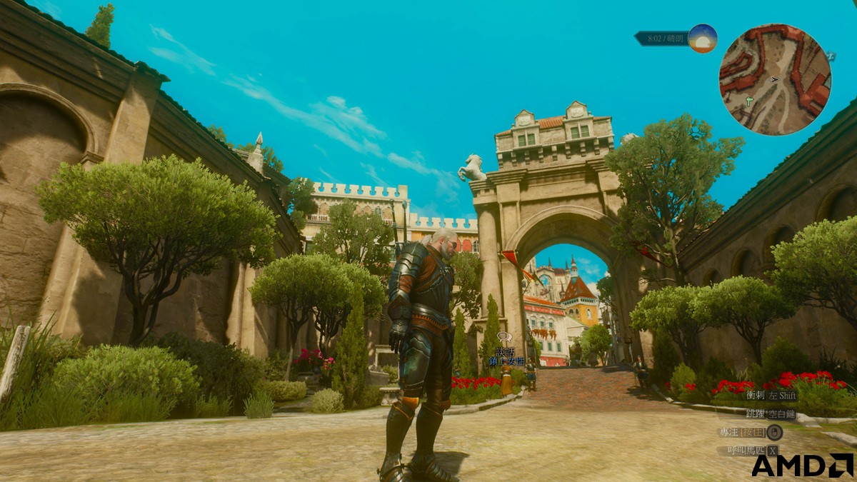

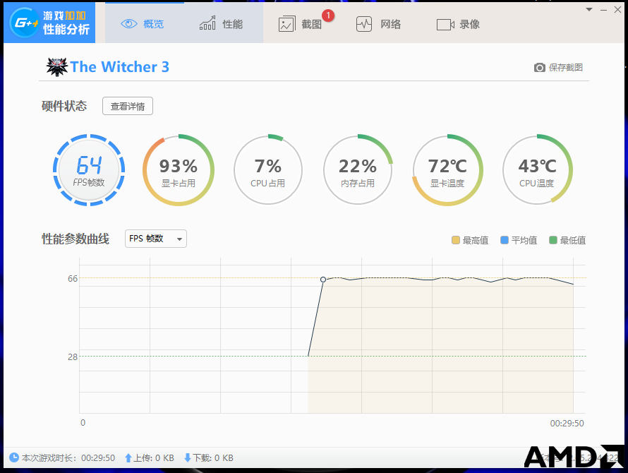

巫师3使用的是1080p预设非常高特效,打开了Hairworks,在DLC场景中测试(DLC场景的性能开销会比一般场景大一些),最终成绩是64帧,也维持在了一般显示器刷新率以上

看来降压才是降低功耗的良药1.3V的功耗是1.1V的1.4倍,只要把电压从1.3V降低到1.1V功耗就从140W,降低到100W,效果太大了。
