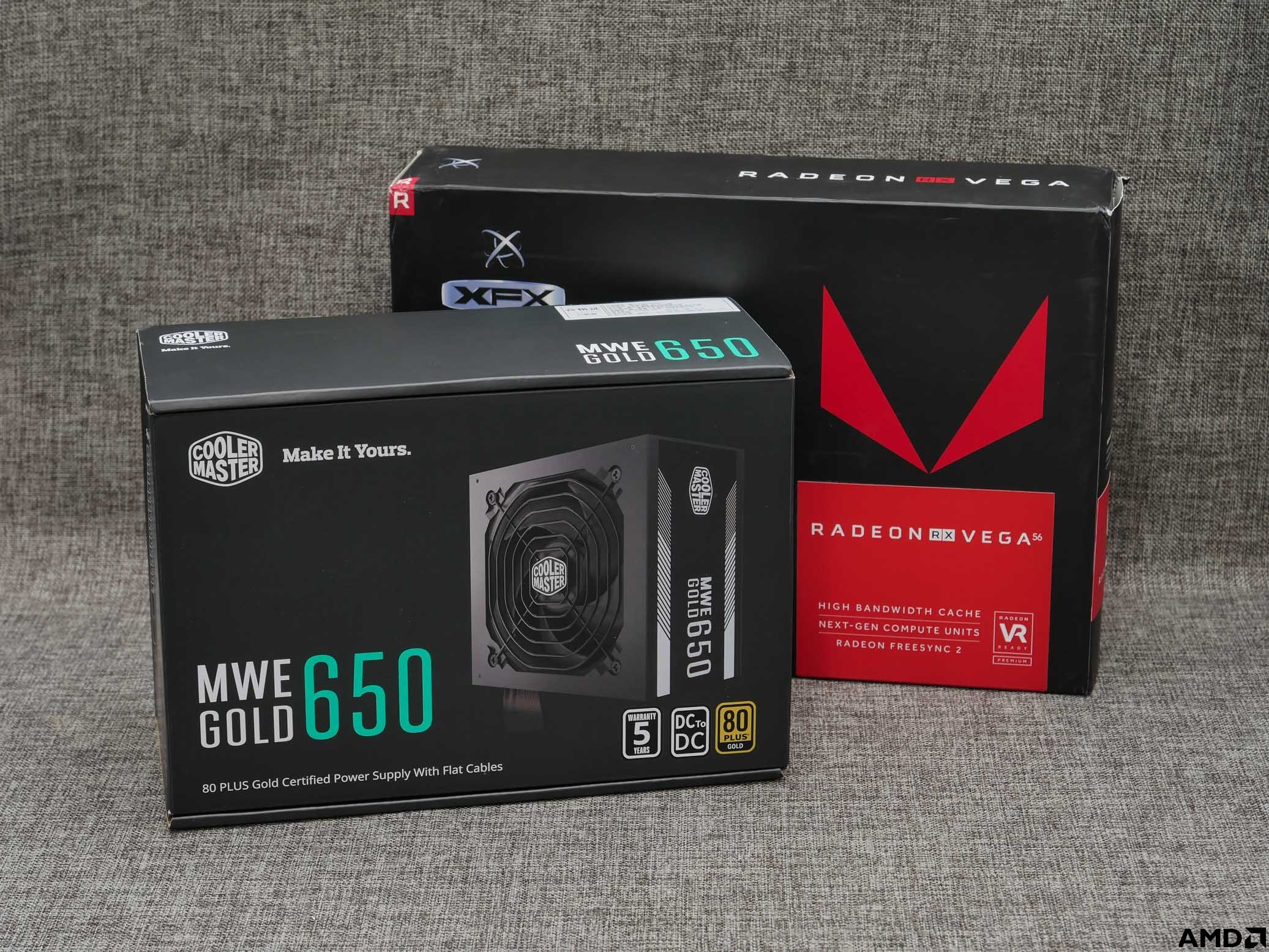

他的要求其实也并不高,只是想1080p 144Hz流畅玩游戏而已。1070想要流畅的话稍微缺了一点帧数,感觉这个性能区间,比较划算的是买一张二手1080或者RX Vega,最近RX Vega大降价,二手的非矿卡Vega56已经到了2000附近,正好某朋友换了新卡,准备便宜出掉手里的公版Vega56,于是我牵线搭桥,本身我们都在同城,出来吃顿饭大家都认识下,买个卡非常愉快
但是要升级Vega的话,电源好像会有点不够,因为之前给他买的是振华的450w铜牌,现在要上Vega56,即使是公版也有220w的TDP,加上CPU超到了4.0G,我建议他双十二的时候买个650W的电源,给他推荐了MWE650金牌模组
然后他双十二的时候看了一番,看见了非模组版的MWE650,还以为是这个电源打折了,所以当时就下单了,等送到我手里的时候才发现不太对劲,买都买了,买了就好好用吧,这就影响下装机的时候的舒适度,每次辛苦的总是我啊

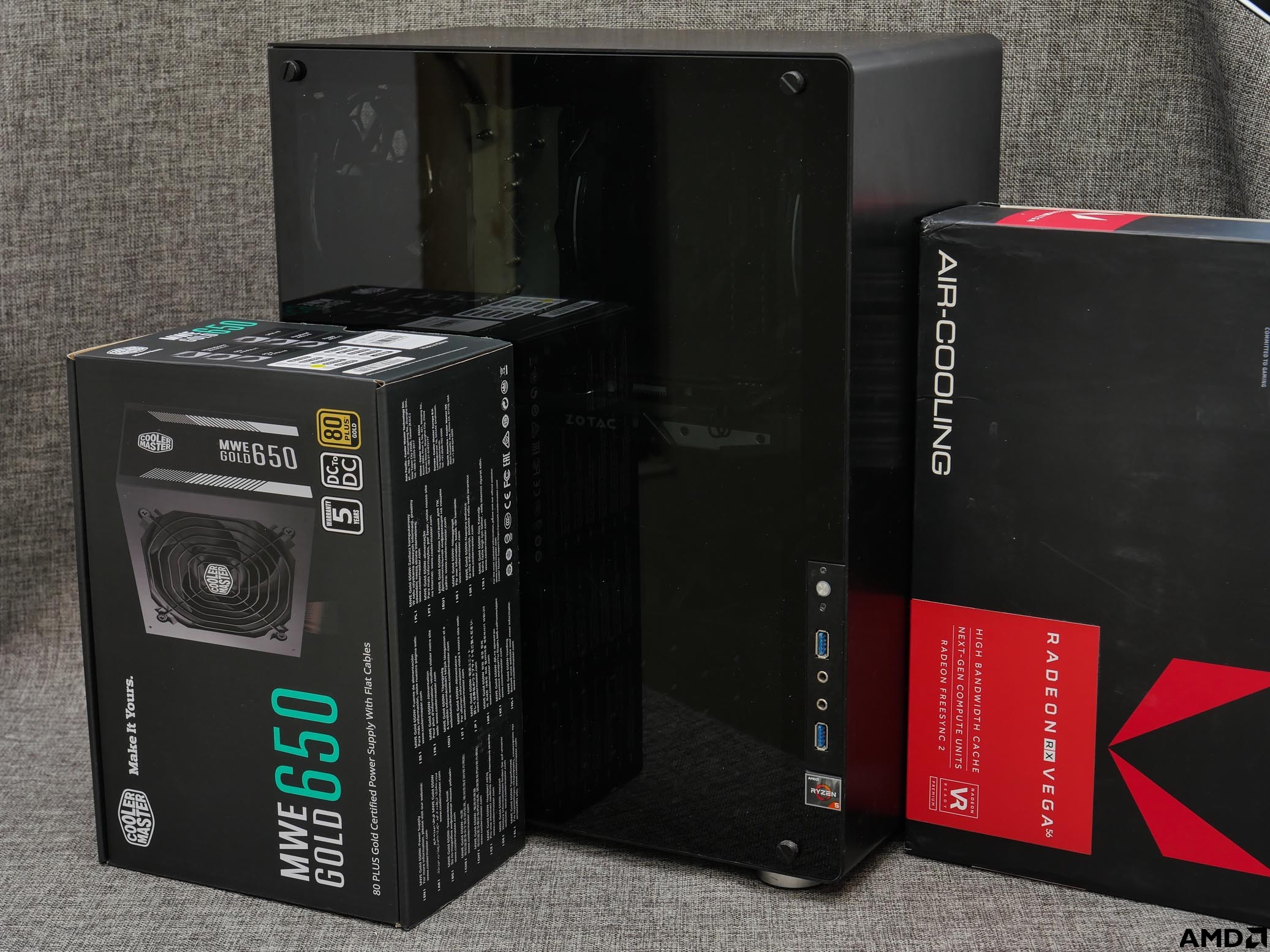

两个配件送到了,朋友开车把他的主机送来,让我帮他装一下

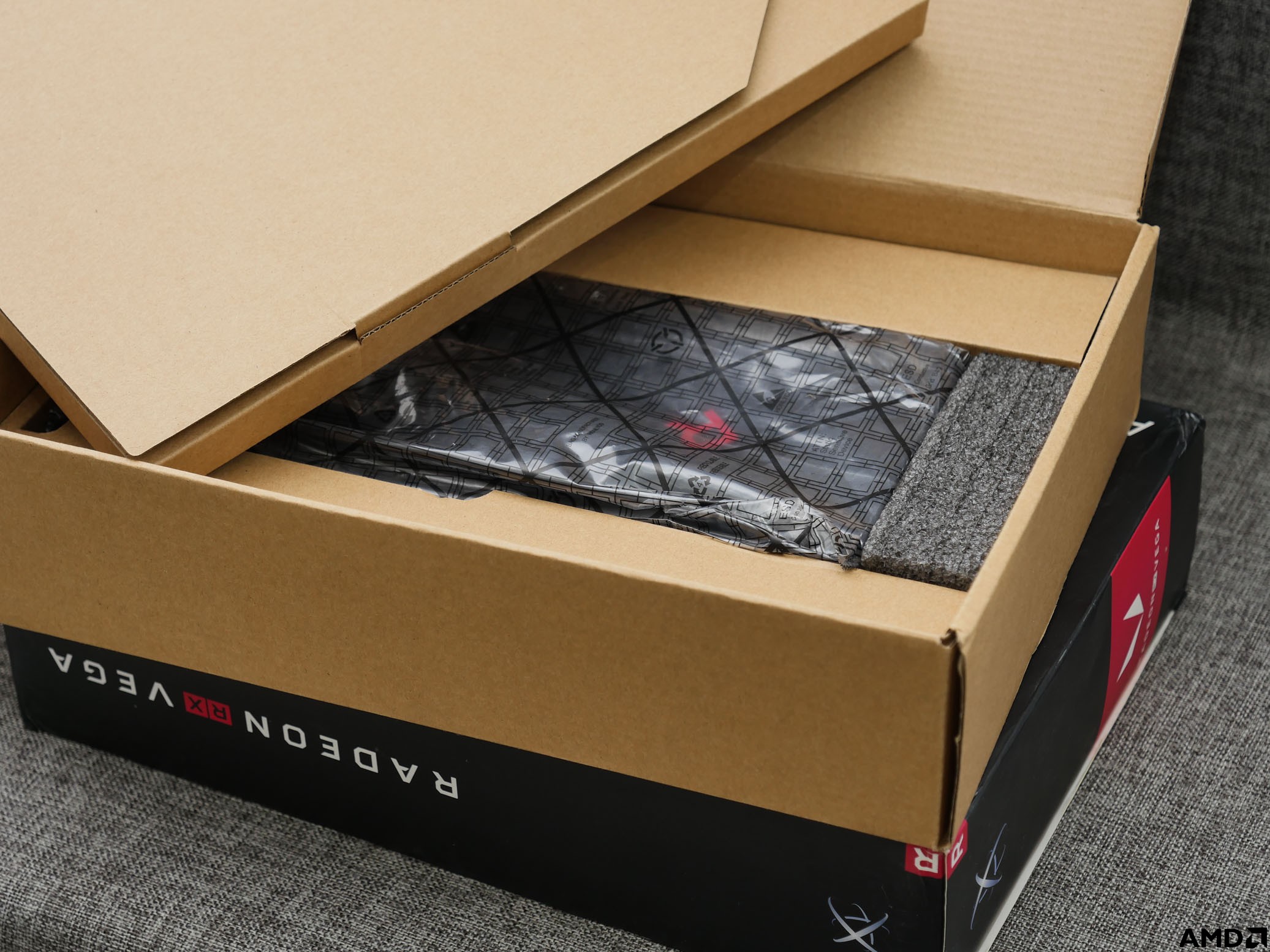

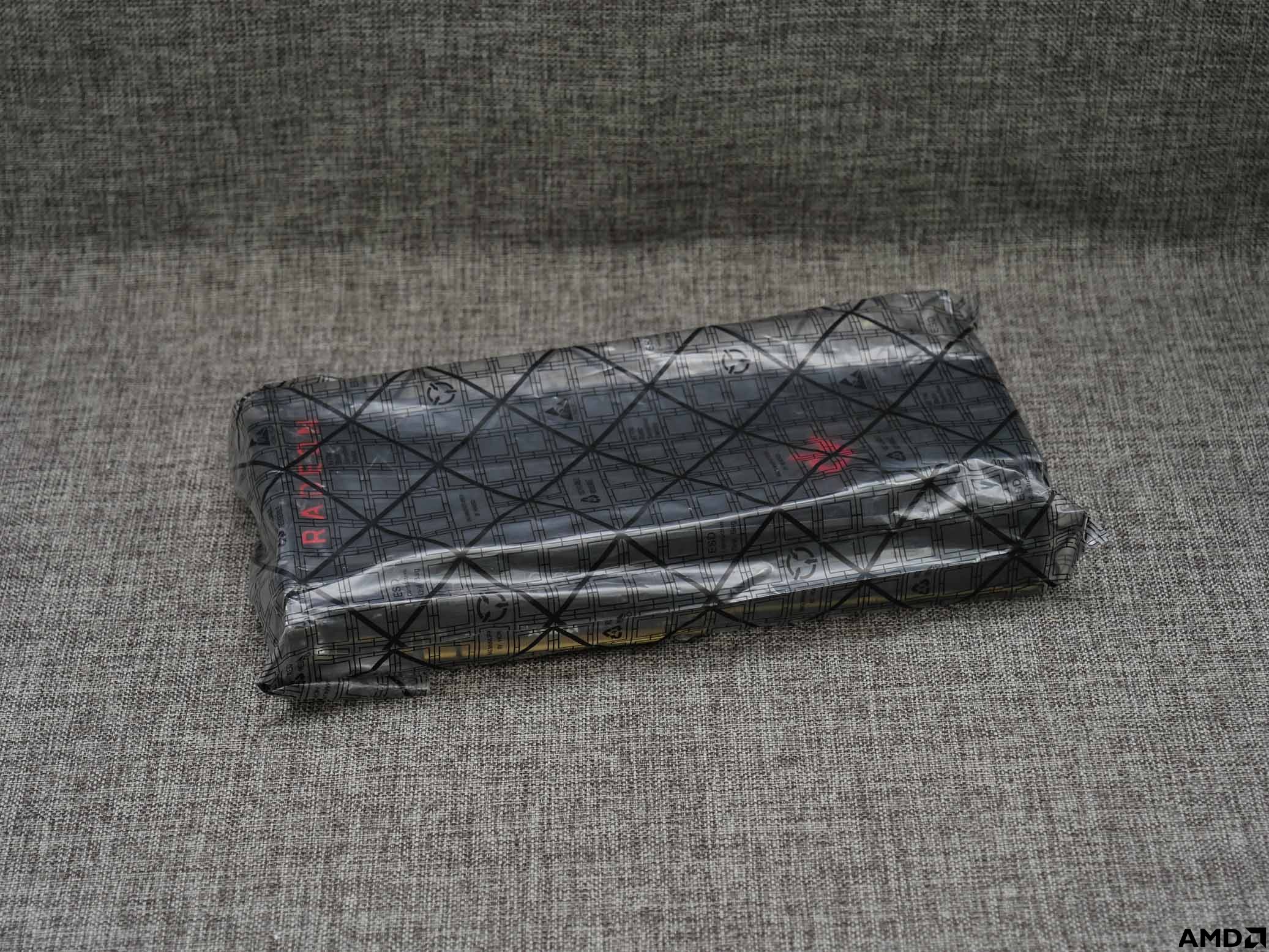

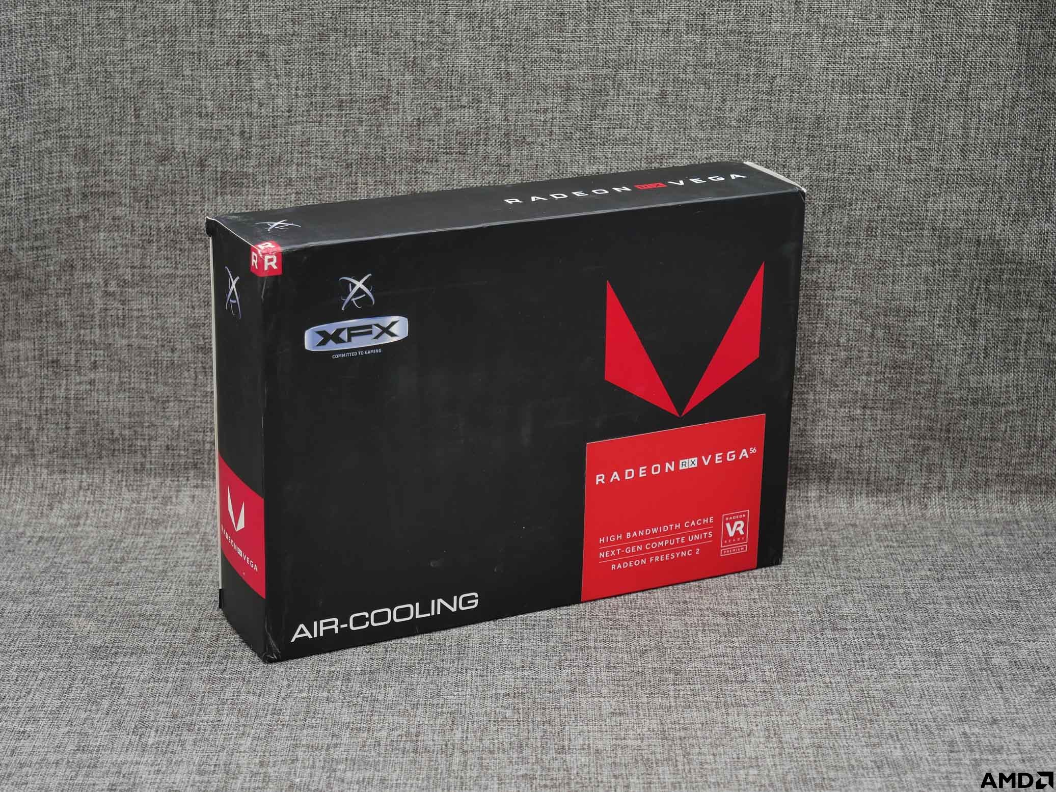

虽然这Vega是收的二手,但是还是假装开个箱,xfx的公版卡,是另外一位玩家17年双十一买的,当时打折2888,还送游戏,现在用了一年,玩了送的游戏,还能卖1800,真是划算啊
XFX一如既往的包装构架,上面的盒子里面装的是附送的两根线,显卡用防磁袋包装,保护的还不错,没想到过了这么久了包装还这么全,这位朋友习惯挺好的

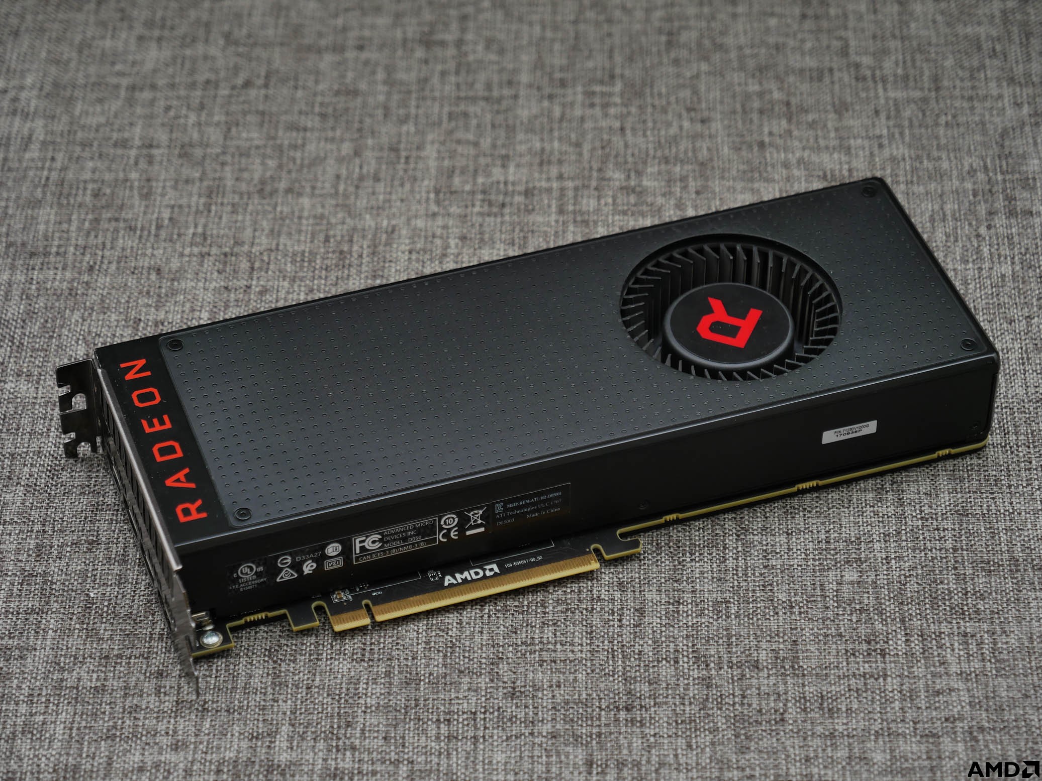

RX Vega56 8gb的开箱想必大家应该见了不少了,我自己也开过一张RX Vega64,它们的外形是一样的,都是黑色金属外壳,正面做类肤处理,两边加入和Nano比较像的红色RADEON

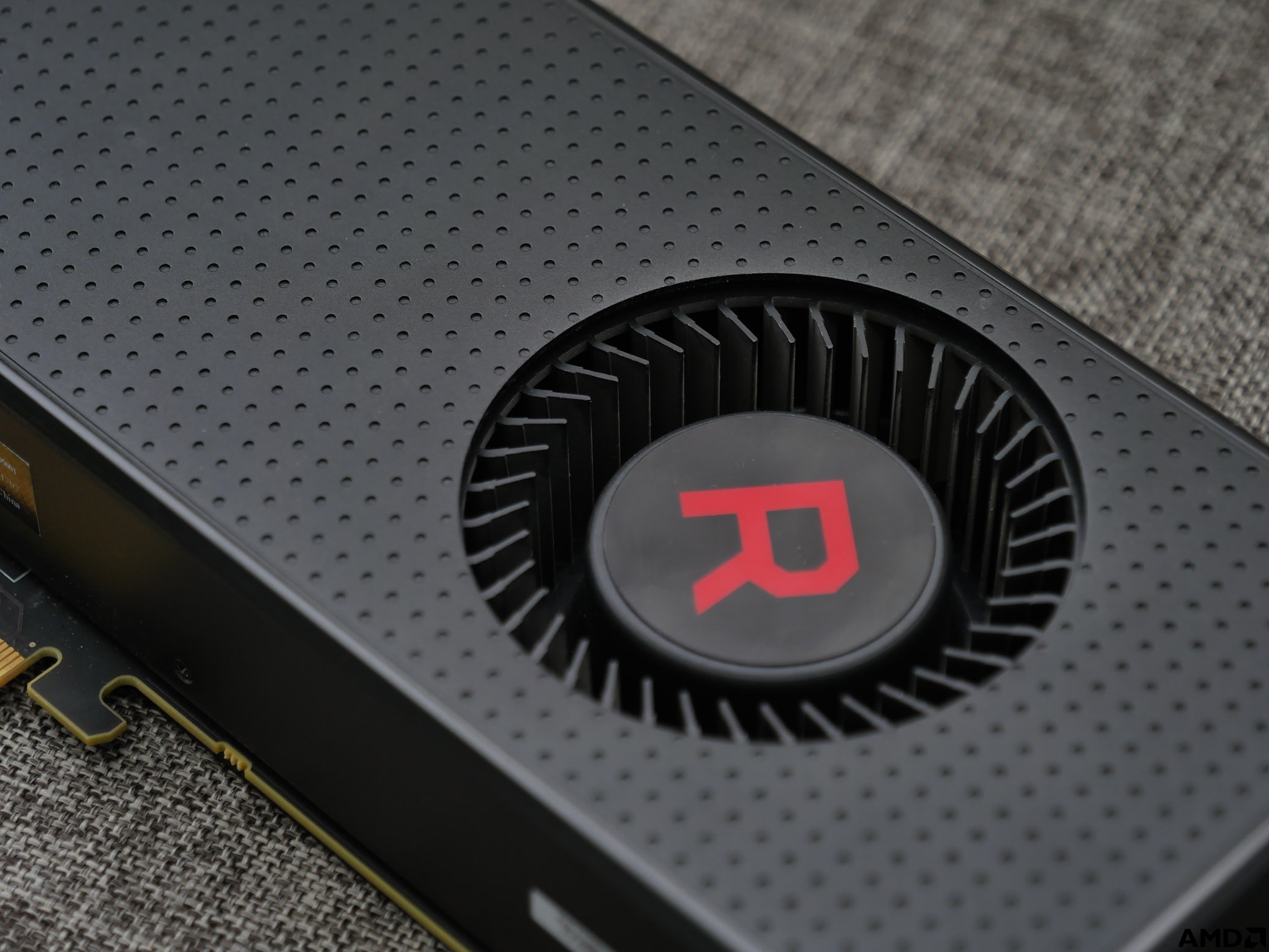

公版卡采用了涡轮散热,这个涡轮比RX 480公版的好得多,使用的是台达的,内部有大规模的均热板和鳍片,散热对于Vega56这样的规模来说是足够了。也不知道卖卡这朋友怎么打理的,用了这么久居然没什么灰

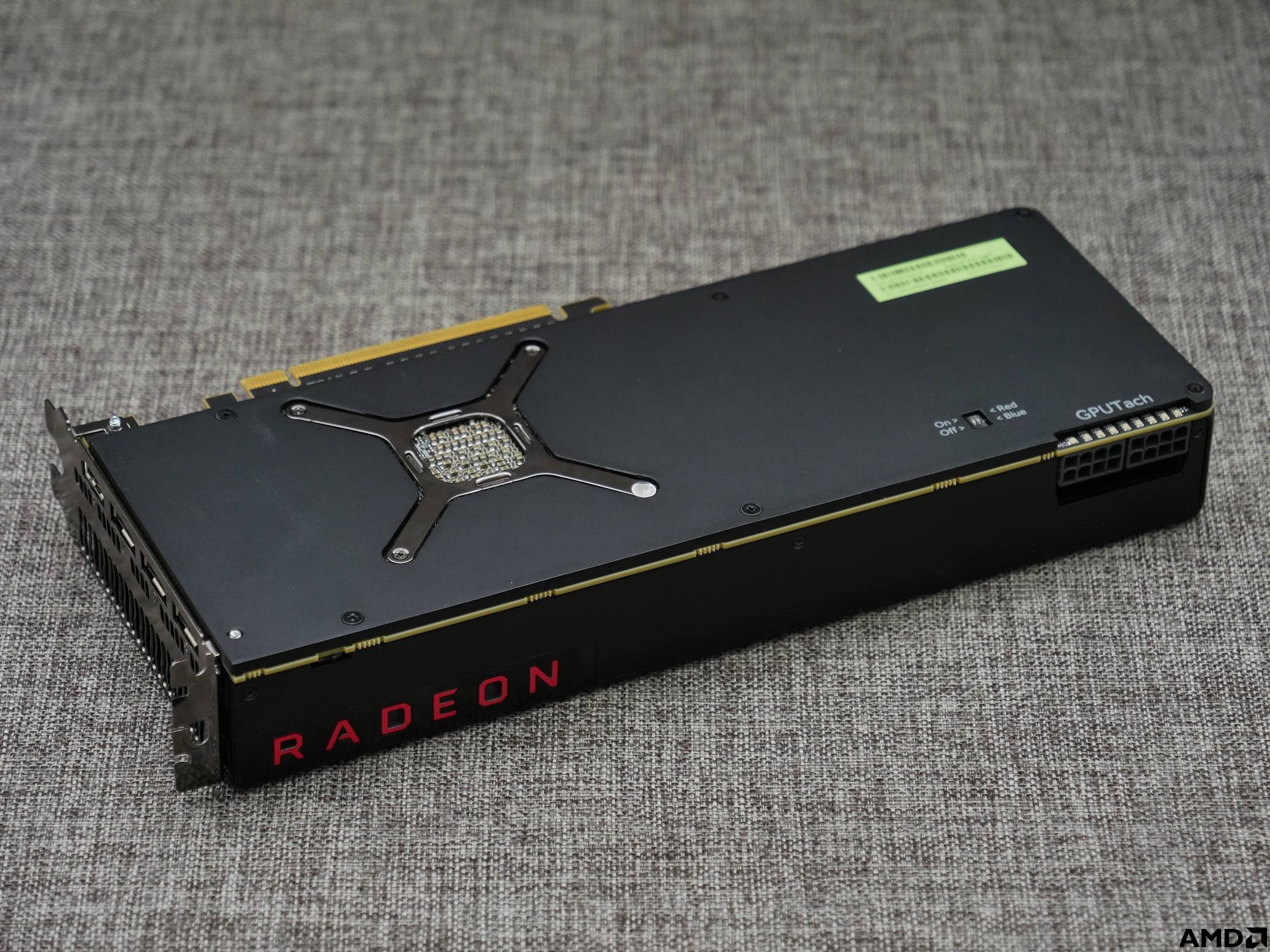

背面有一块全金属的背板,铝材质,做了磨砂处理却看起来有点塑料

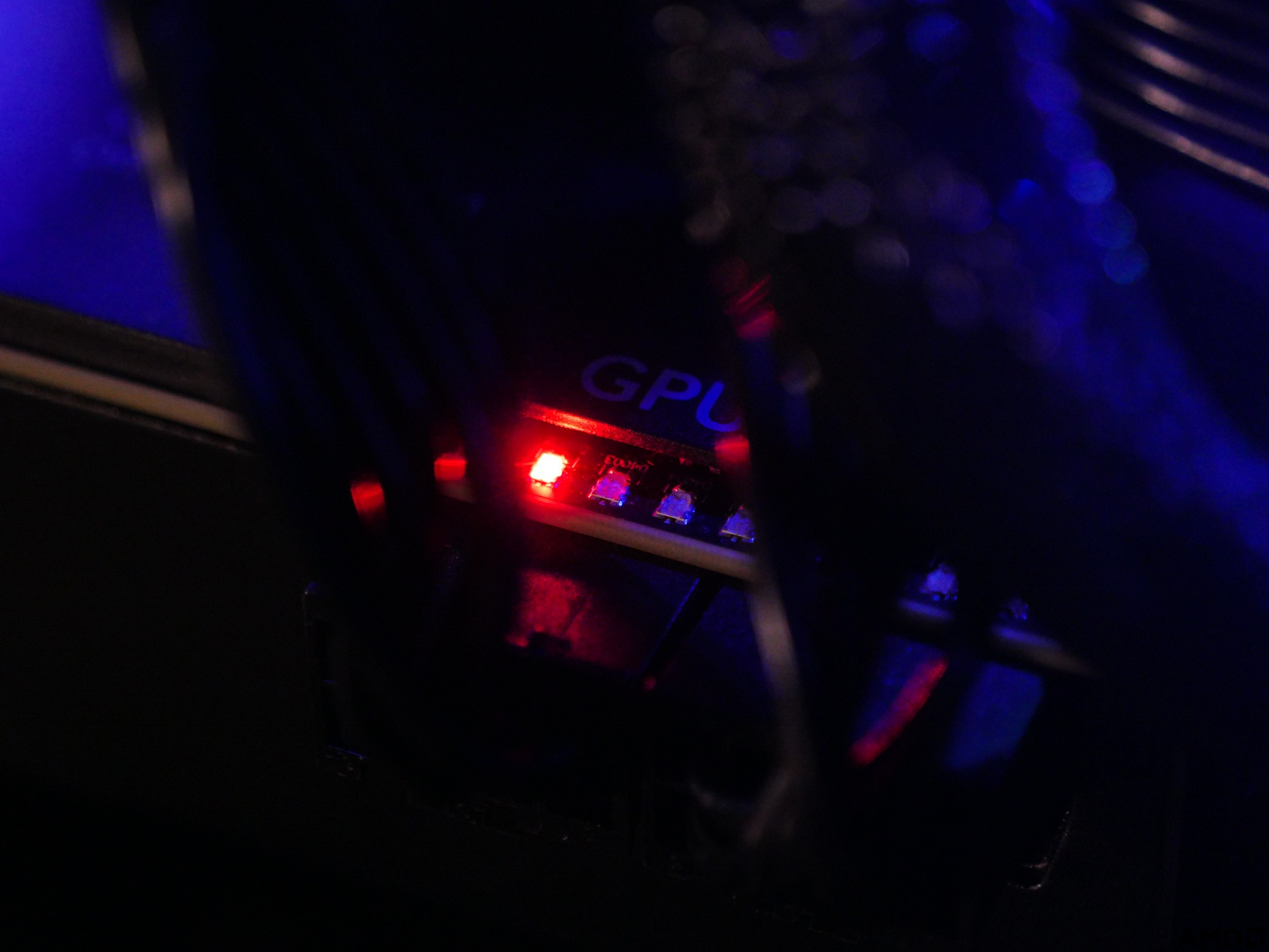

AMD专门为了RX Vega做了一个GPUTach指示灯,可以表明目前工作的功耗状态,满灯即是达到了100%TDP,旁边还有两个小开关可以控制灯光的开闭和颜色

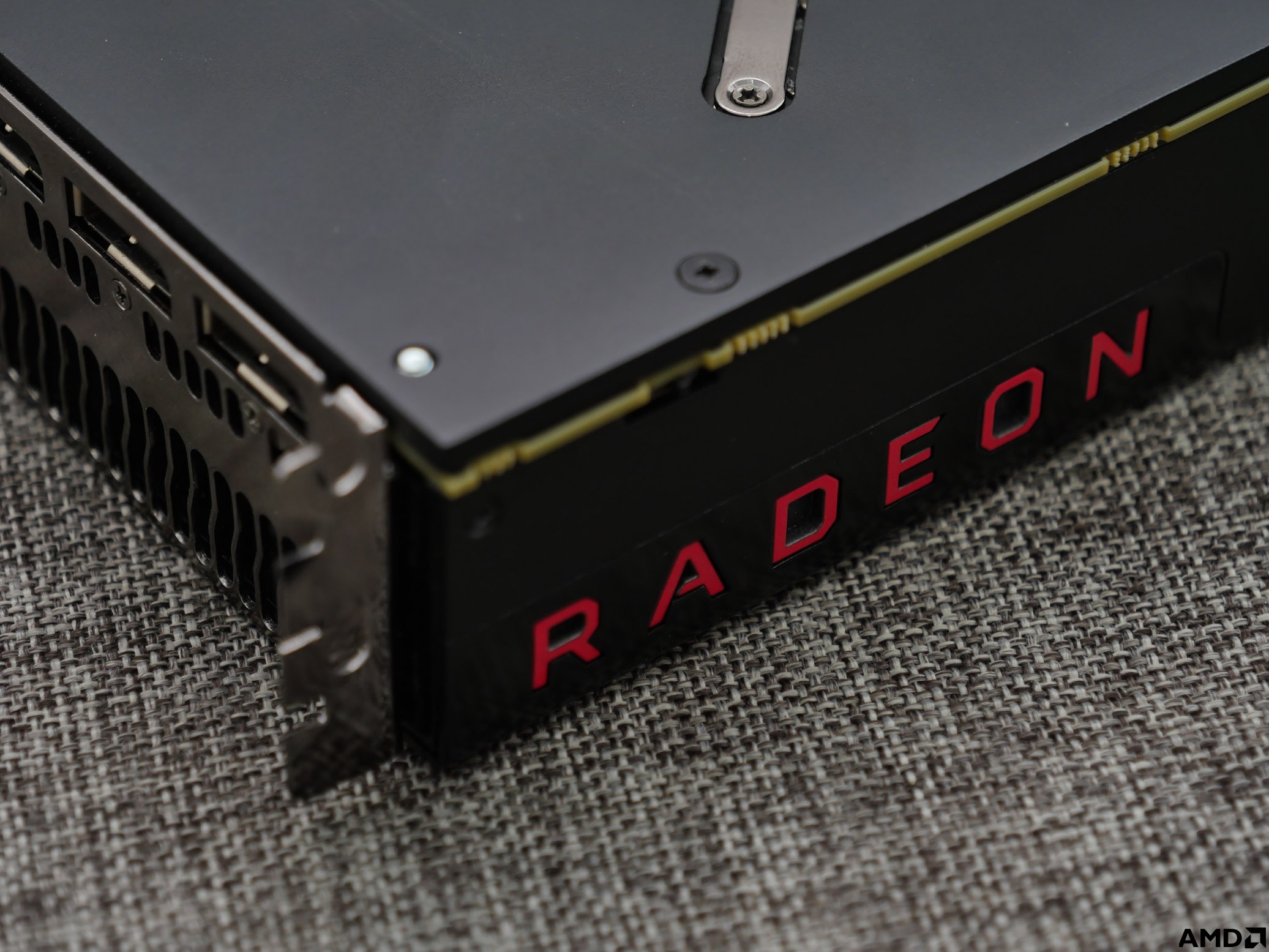

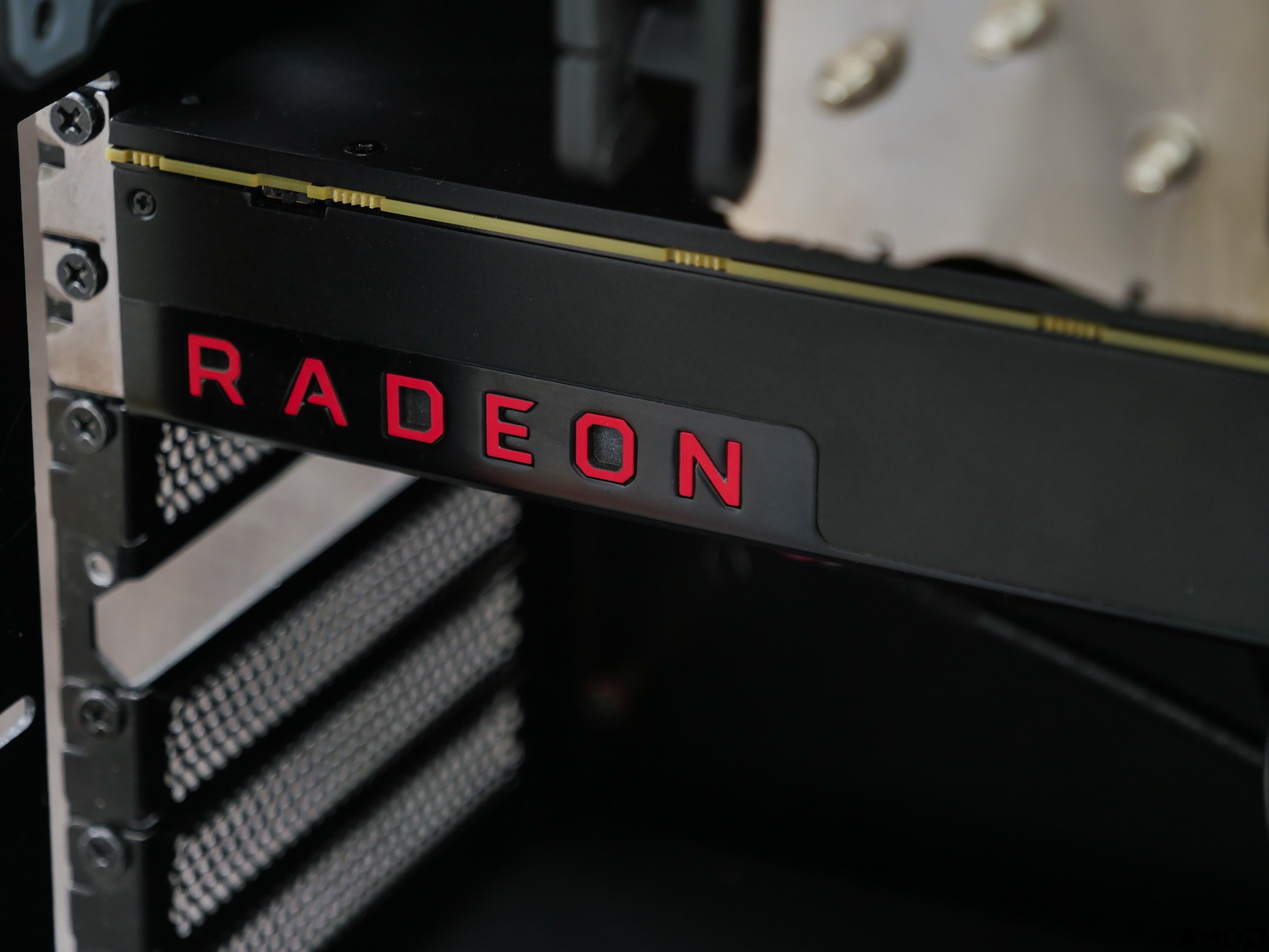

和R9 Nano类似,侧面也加入了RADEON的小红标,但是做了升级,变成了信仰灯,在这里还有一个Bios开关,分别是默认和节能模式

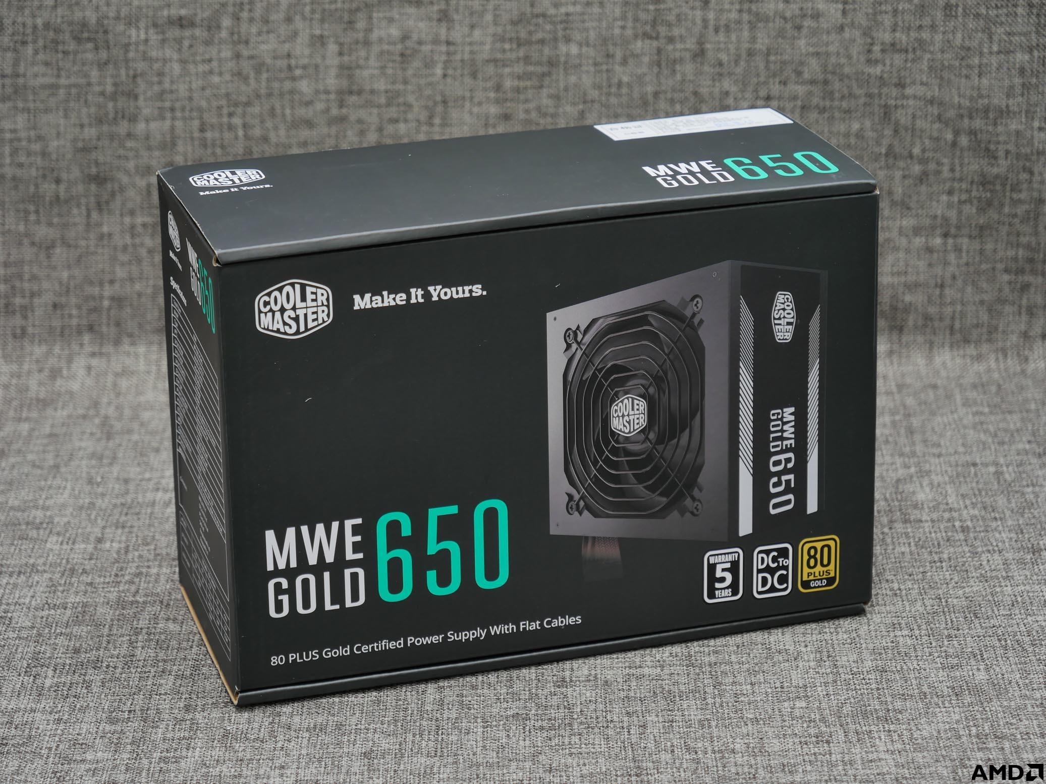

接下来来看看电源,朋友买的时候没注意给买成了非模组版本,这下装机的时候就有点麻烦了......考虑到他平时也不拆装,好像非模组也没什么影响,就是要隐藏一下不用的线

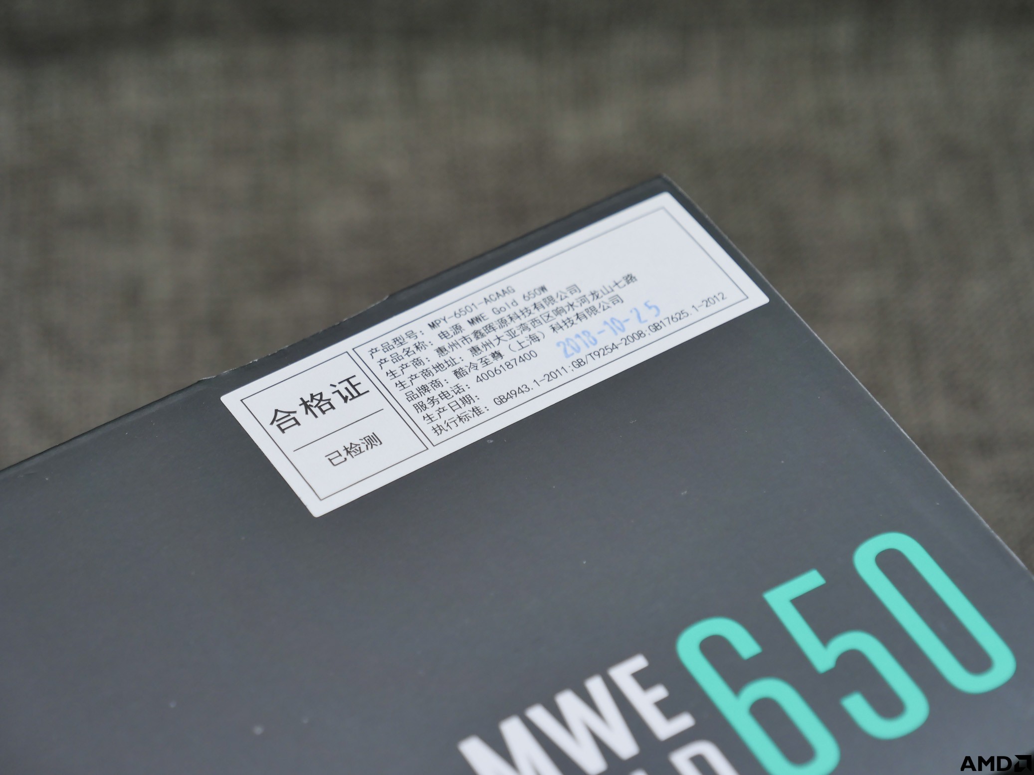

接近11月的时候生产的电源,应该是预料到了年末消费会增多,所以生产了一批,生产日期算是很新的
酷冷的MWE系列采用的是DC-DC结构,效率达到了80+金牌,而且有五年质保,这个价格区间上还是非常划算的,之前就用过酷冷的V系列电源,留下了不错的印象,MWE系列是新系列,也推出有一年多了,用过的朋友都说还不错

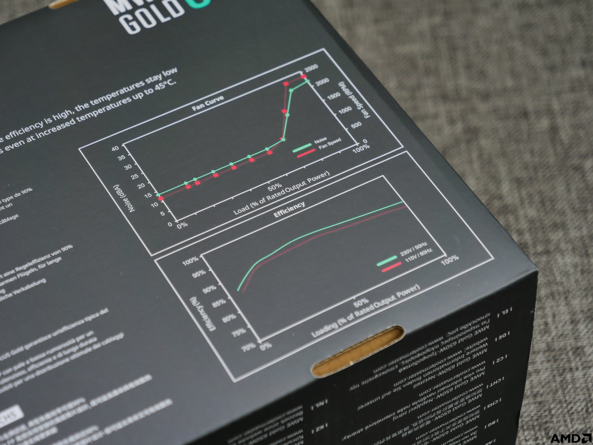

电源的背面给出了风扇的曲线和电源的负载曲线,一般国产金牌电源使用的是220V标准,实际上效率远没有达到80+金牌的标准,而酷冷这电源确实在50%负载 110V的时候能达到90%以上的效率,符合金牌认证

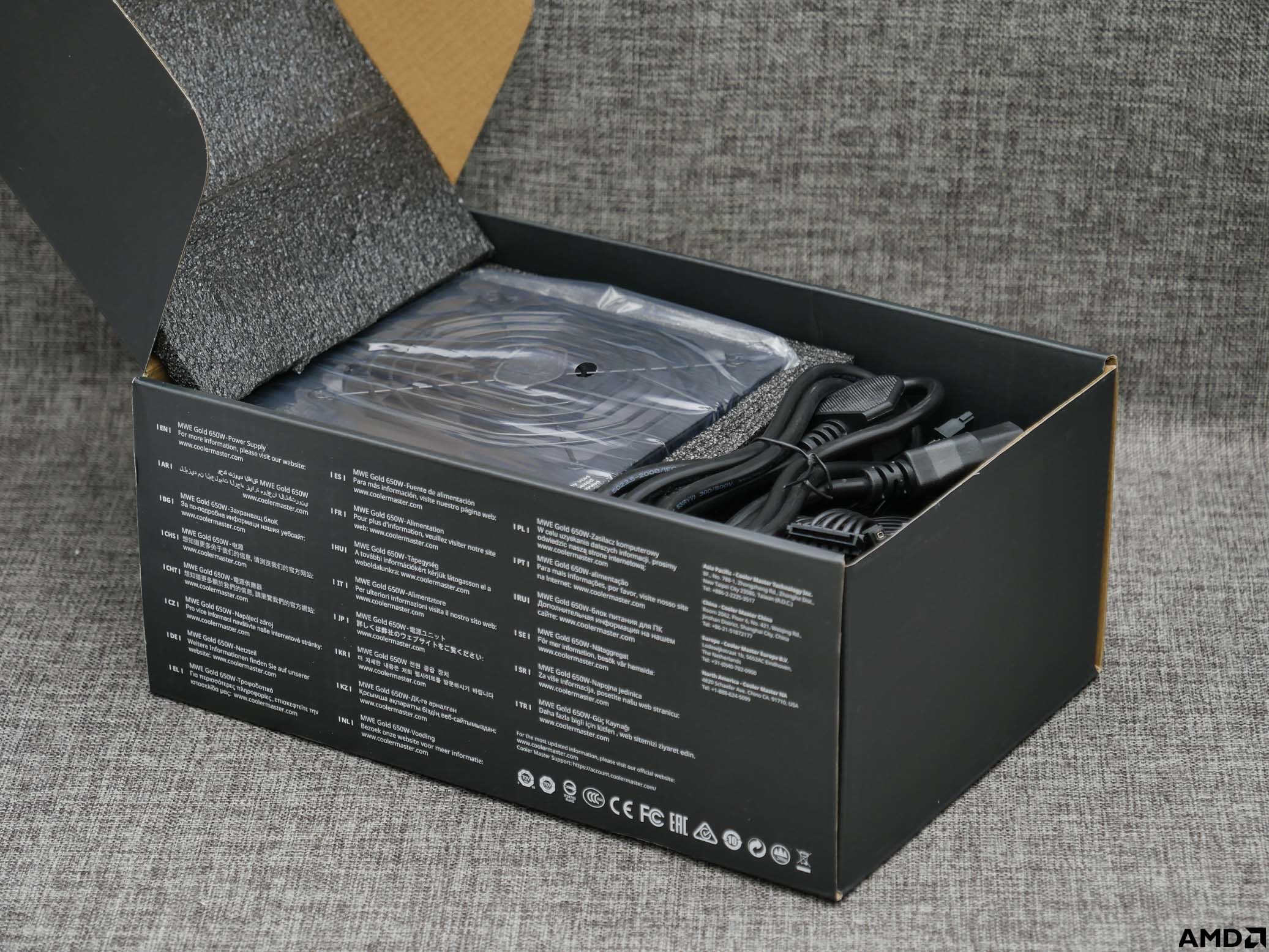

开箱了

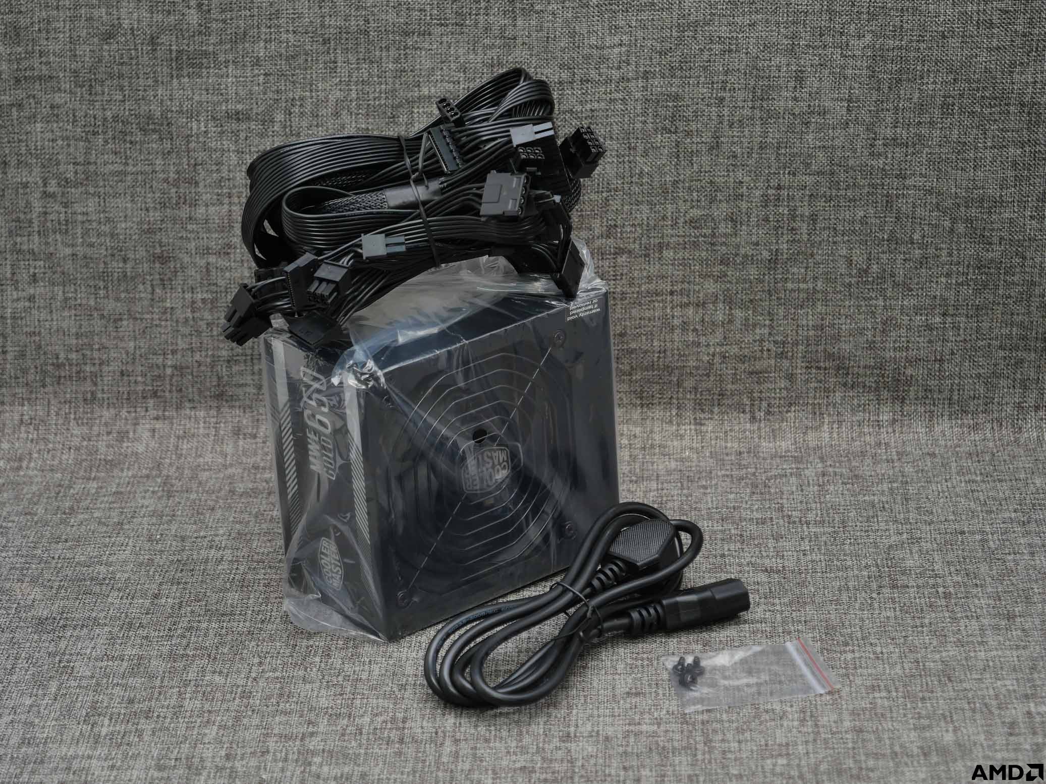

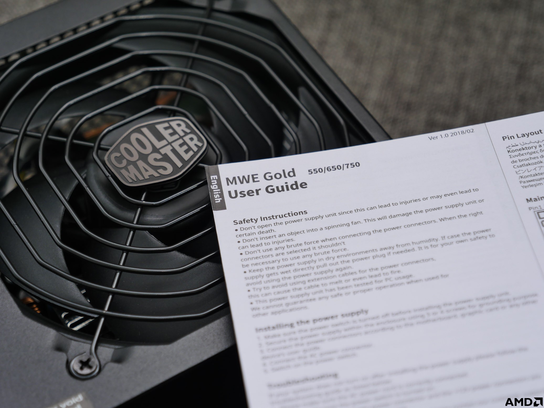

把电源和附送的电源线取出来,电源用一层塑料保护,还随电源赠送了4个螺丝,可惜不是手拧的
还有一张用户使用手册,包含多种语言,MWE550/650/750共用,估计这几个电源都是使用的同一个方案,只是在额定上面有些差距

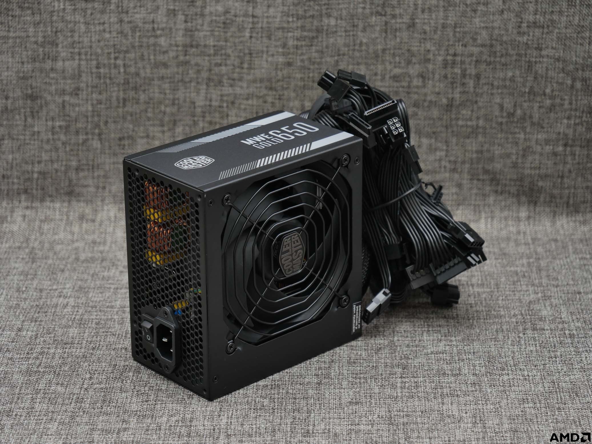

电源本体的风格和全模组的是一样的,纵向长度14cm,可以留出很大的空间,在电源仓中可以保证多余线材不会没处安放

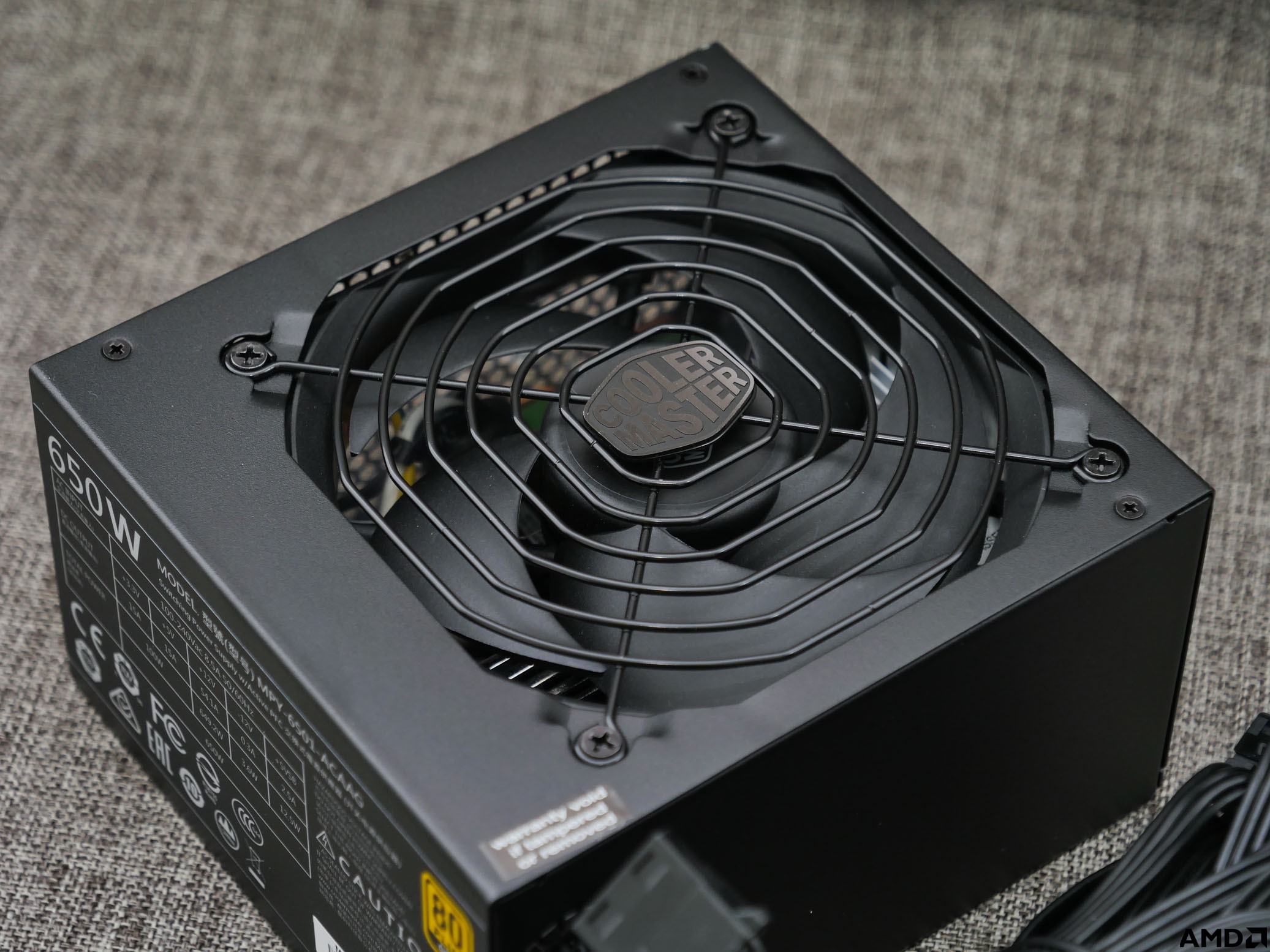

正面采用的是一个12cm风扇,酷冷的风扇做的相当不错,这个风扇扇型是FP120的,可以保证在低速的时候有足够的风压风量和静音

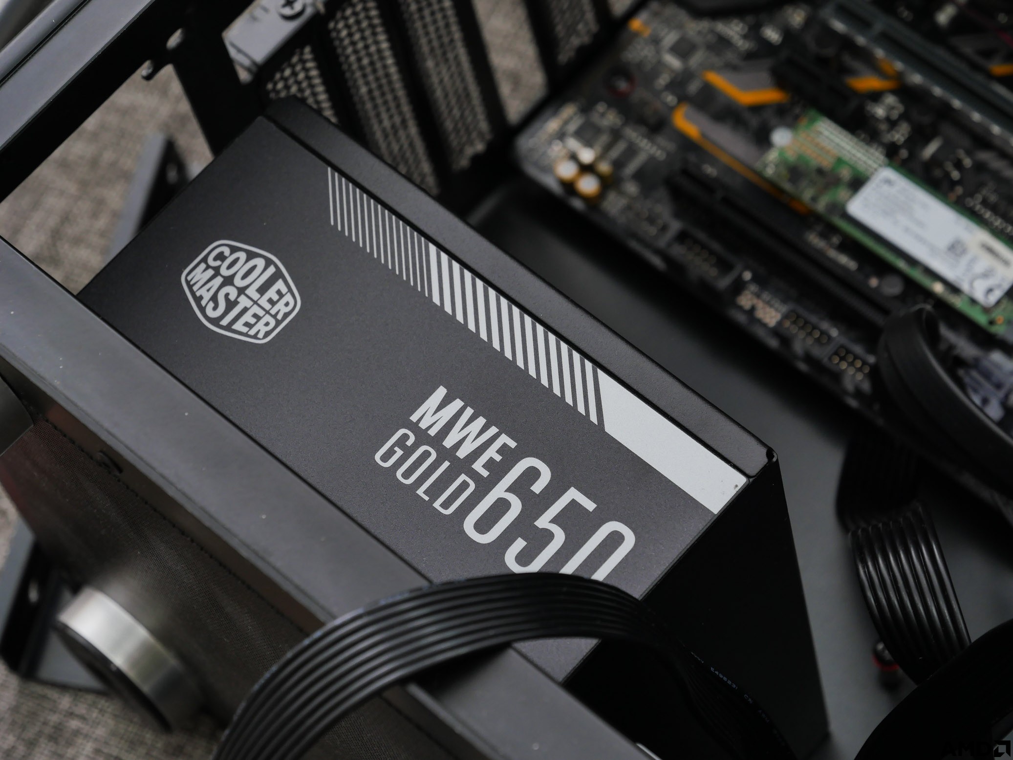

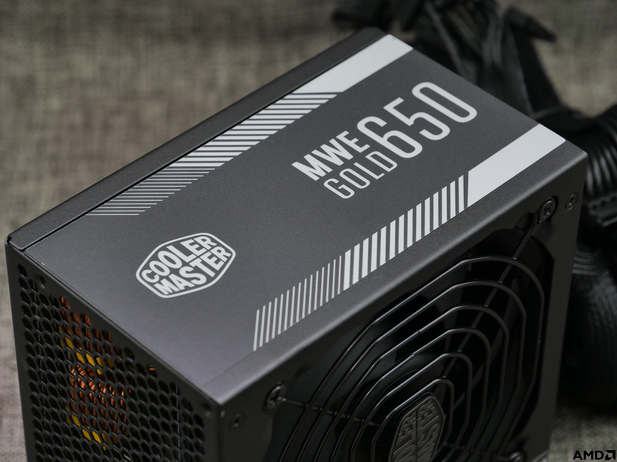

中间这个酷冷的标志做的挺好看的
侧面是MWE的标志,总体的设计感不错,而且是为下进风的电源仓设计的,适合目前绝大多数机箱,能让这个标志展露出来

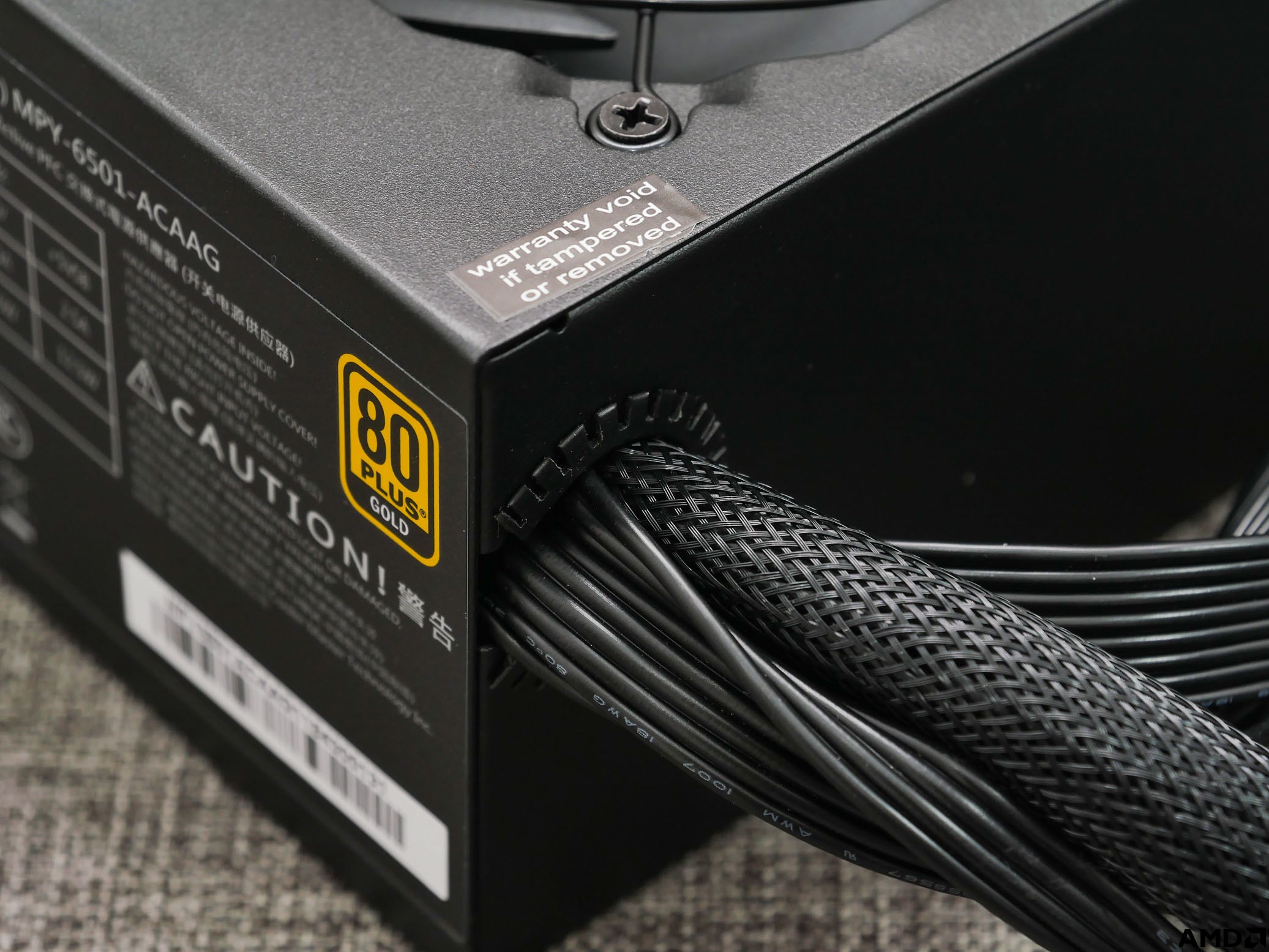

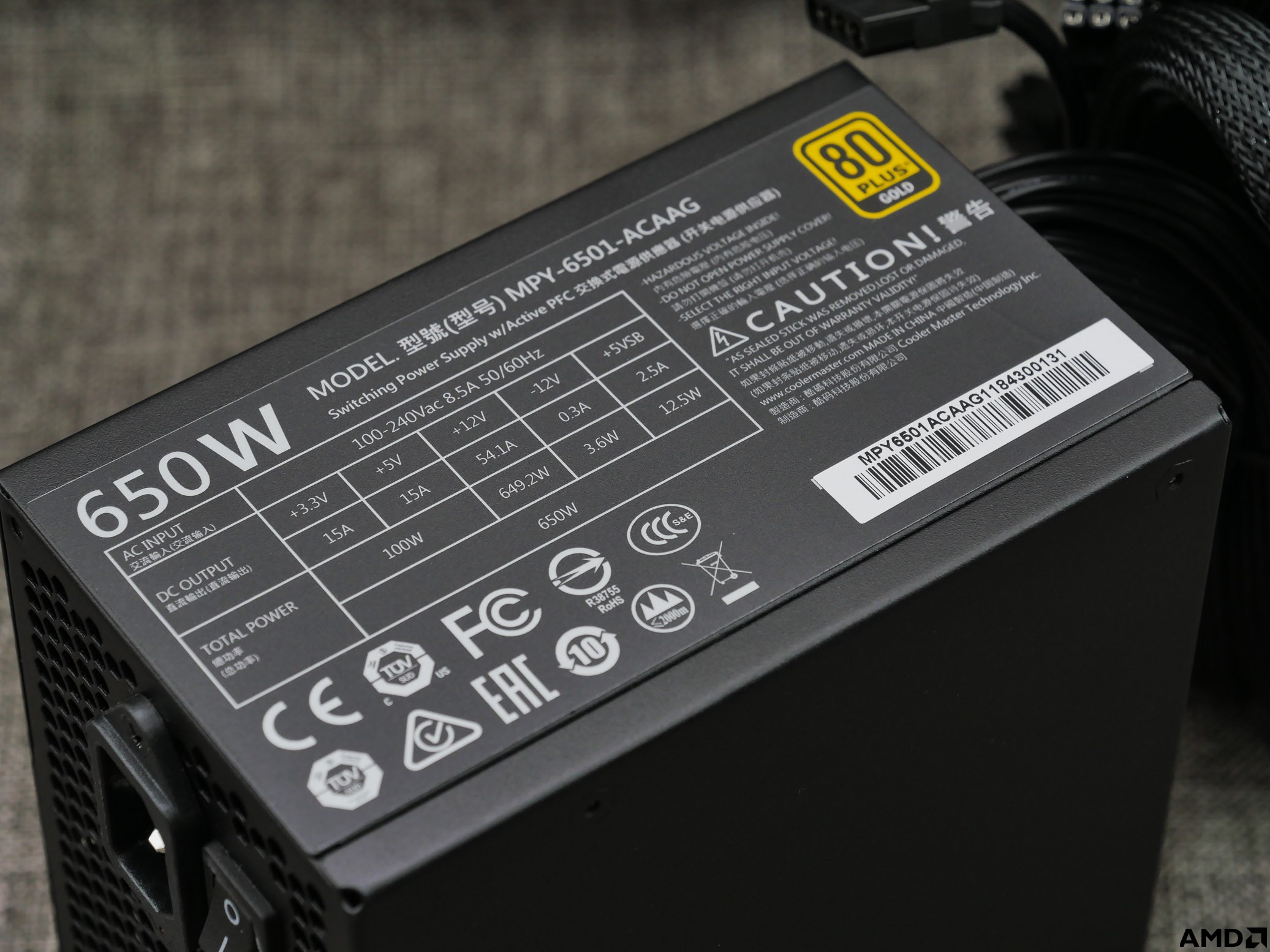

另一面是电源的铭牌,可以看到12V的负载最高可以到649.2W,单路输出有这样的功率是非常不错的,负载一个RX Vega和一个R5 2600没有任何问题

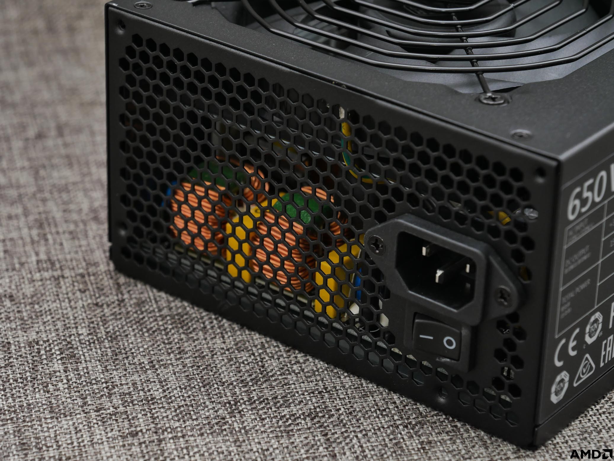

电源背面采用蜂窝状的的出风口,可以透过这些孔看到电源内部的二级滤波和三级滤波

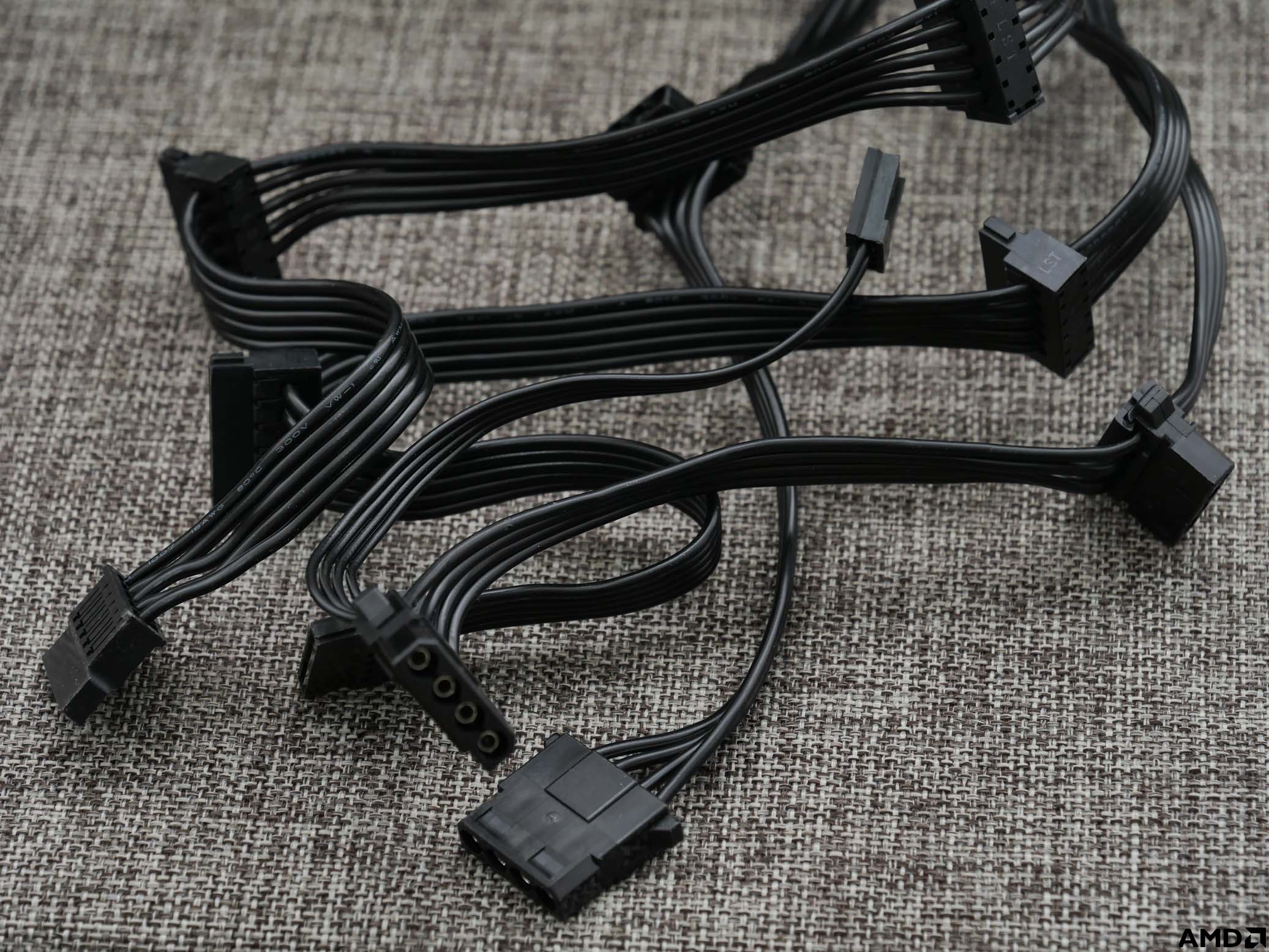

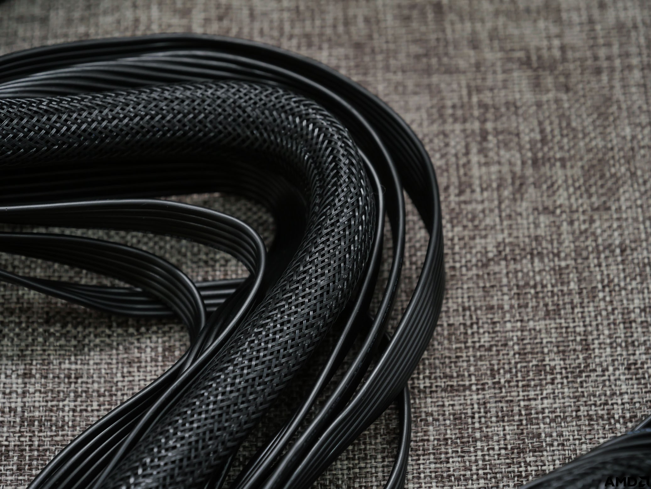

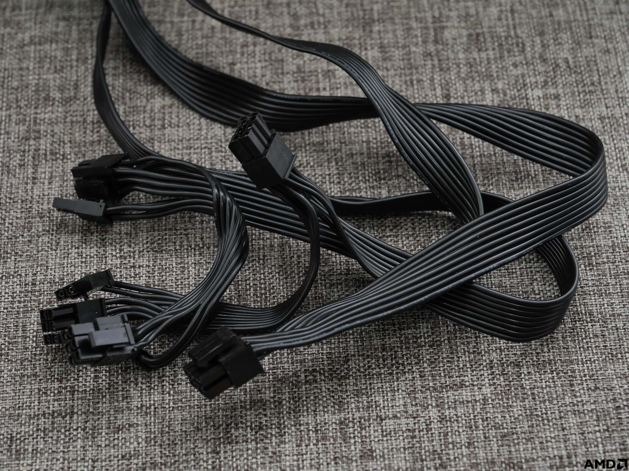

电源线材分为两种,一种是主板24pin使用的黑色网包线,其他的线材为了方便走线,全部都使用了黑色扁线
MWE650所给出的SATA供电和大4D接口非常充沛,一般使用绰绰有余,本次升级的时候用不上这么多,应该会把多余的线材捆起来
CPU使用4+4pin,PCIE准备了两根(6+2)x2,最高能提供4个8pin,为了保证稳定,一般在8+8显卡供电需求的时候会一边接一根8pin,保证每根线的负载不会过大

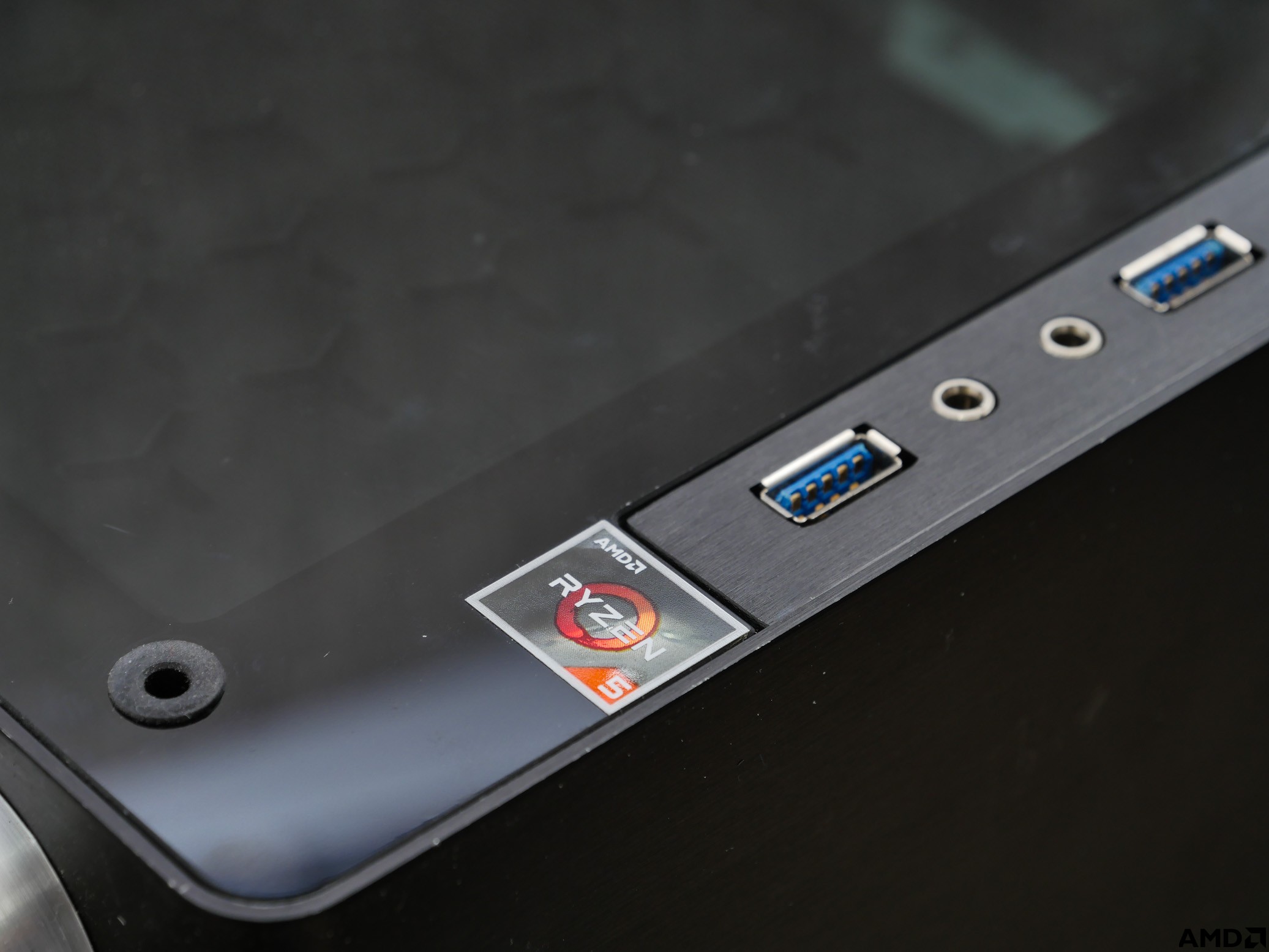

准备开侧板的时候发现朋友把R5 的标志改贴到了IO附近,没想到这个尺寸居然正好,看起来很舒服

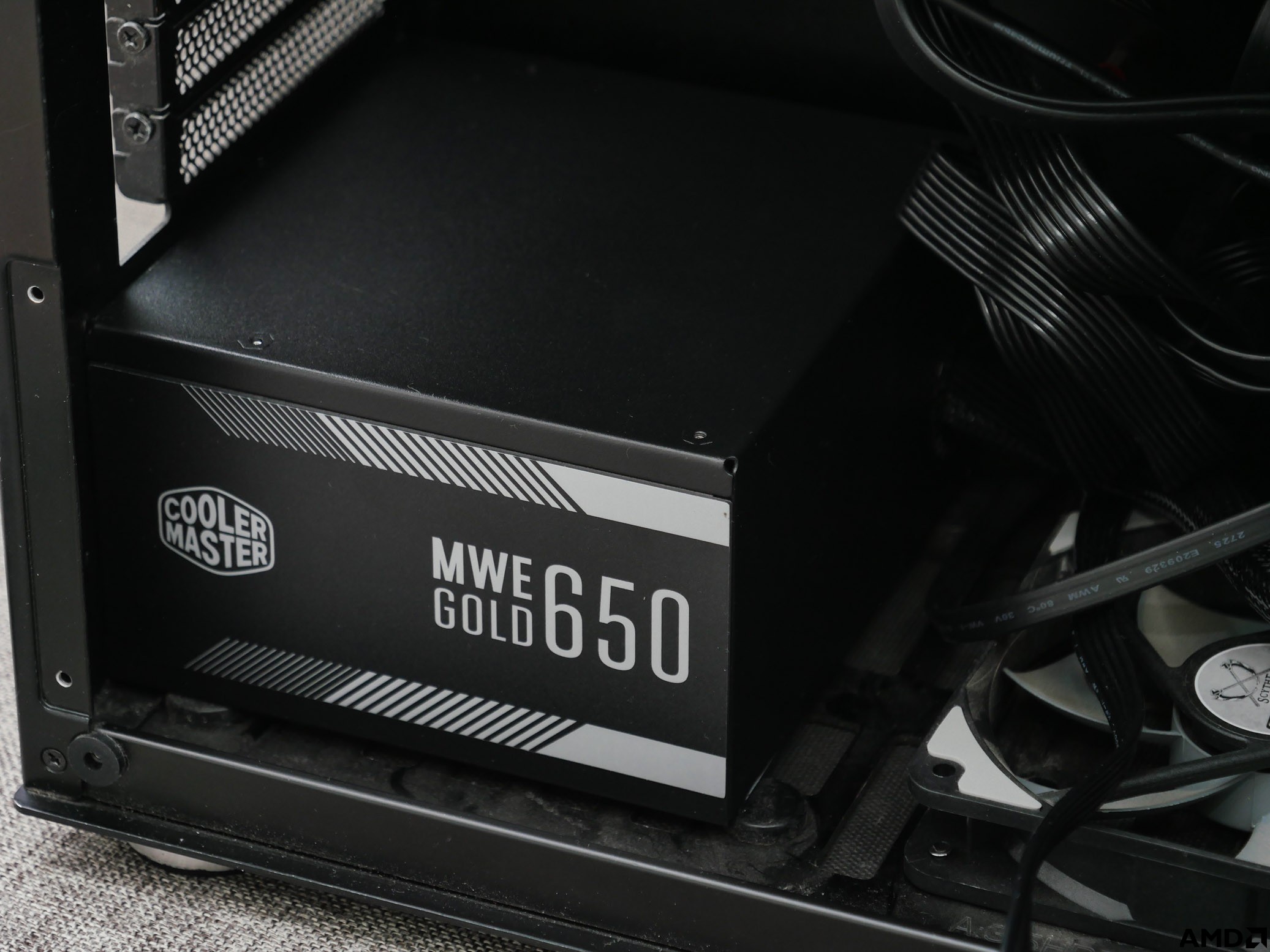

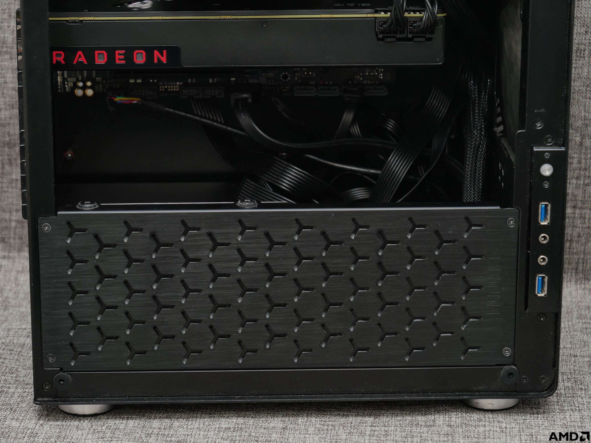

U4设计了一个专门的下进风孔位,MWE650正好下进风,可以让标志露出来,更好看些

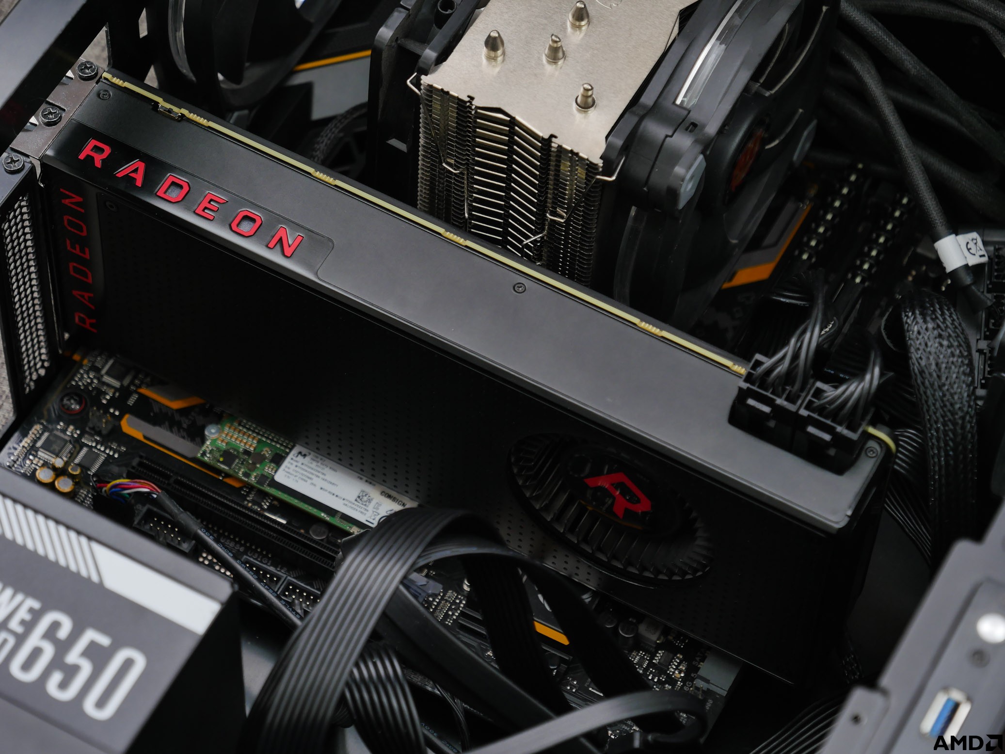

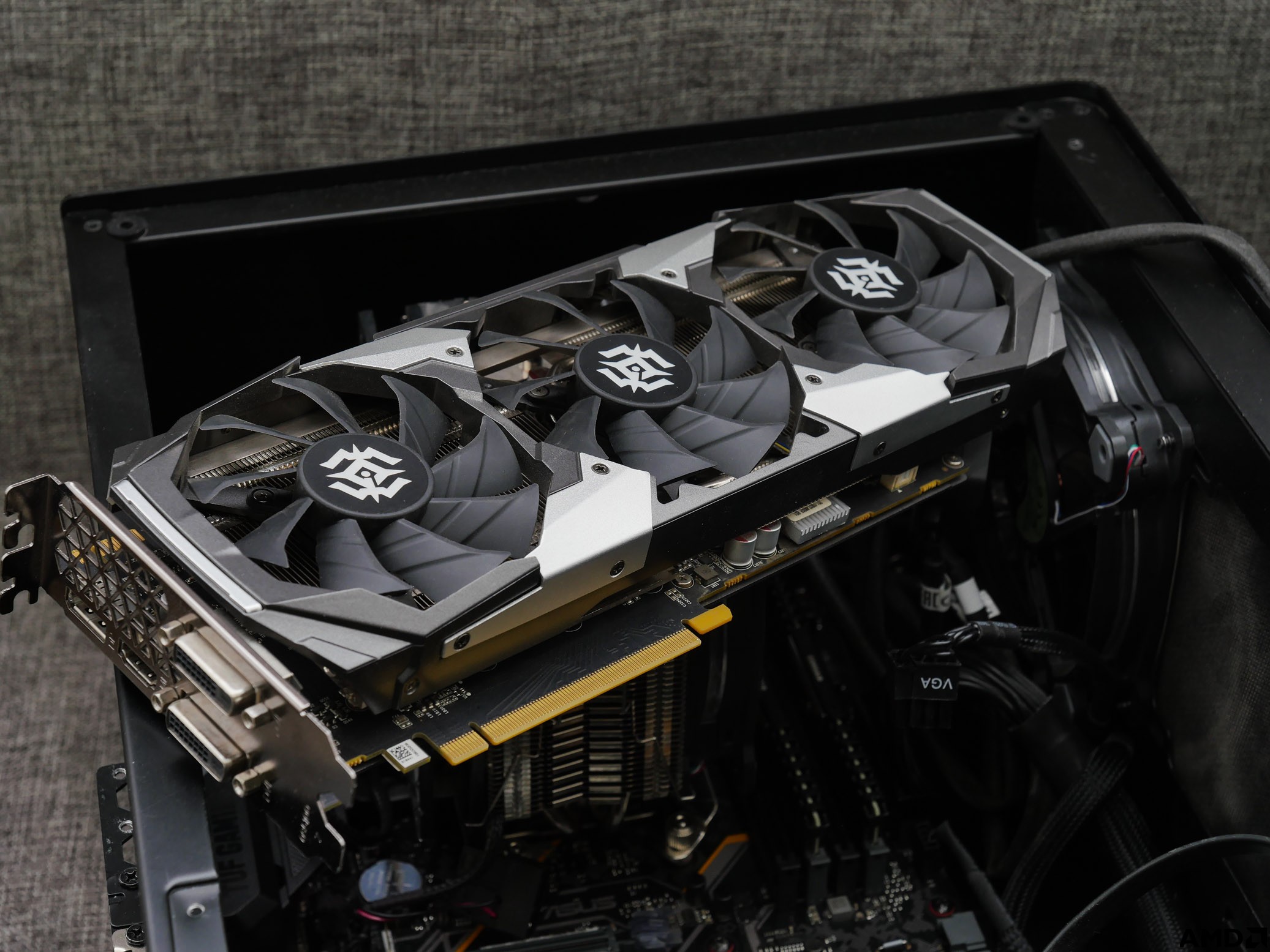

然后装上成色极佳的RX Vega56,显卡需要两个8pin供电,一条线贡献一个,平衡一下
MWE650比较短,U4预留的几个脚垫有两个只占了一半,电源前面有非常宽的空间
显卡侧面还是挺好看的,这个RADEON在开机之后就能亮起来,化身信仰灯

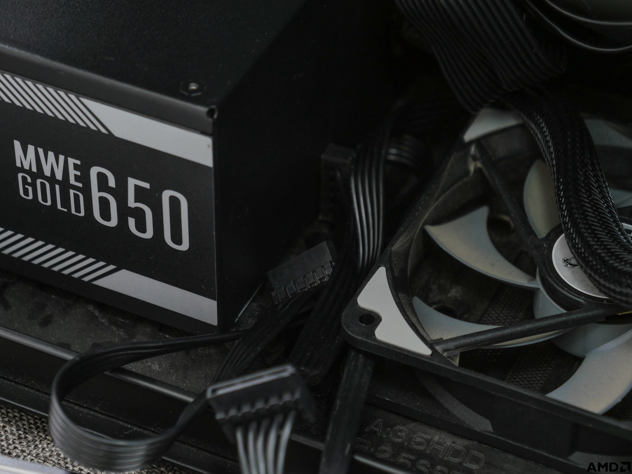

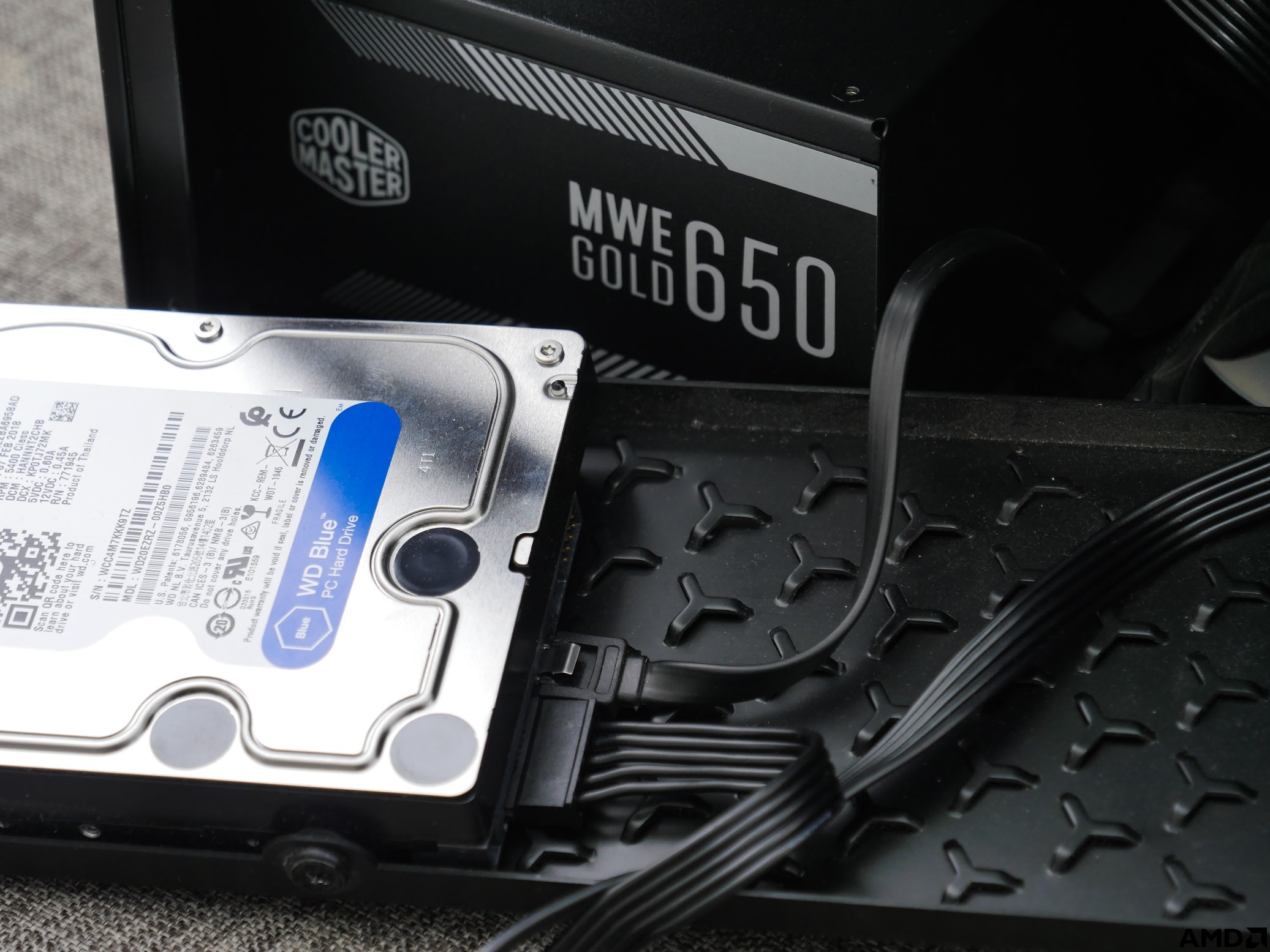

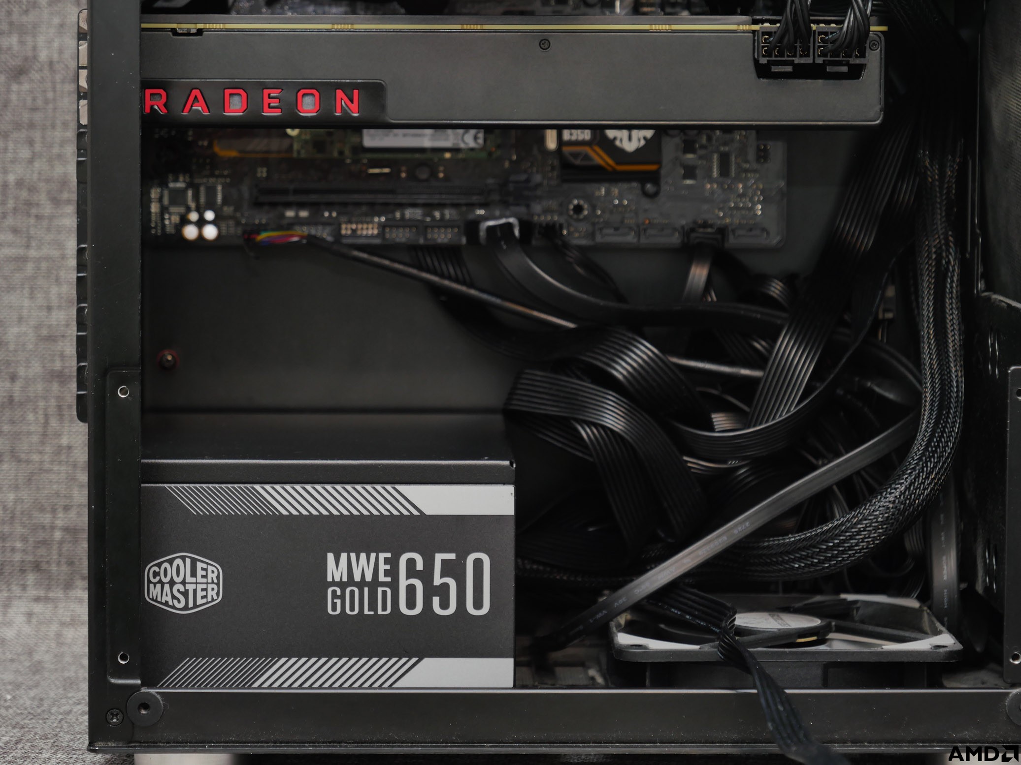

U4的结构很简单,加上这种小升级换的东西不多,所以只需要把外面的硬盘架重新挂上就可以了,首先摸出刚才预留的一根SATA线,算好长度用一个合适的端子
剩下的线可以放在电源和风扇之间的位置,这时候短电源的优势就体现出来了,藏线空间比一般电源更多,基本不阻挡下方的进气风扇
装好了,可惜的是现在MWE650炫酷的标志就看不到了

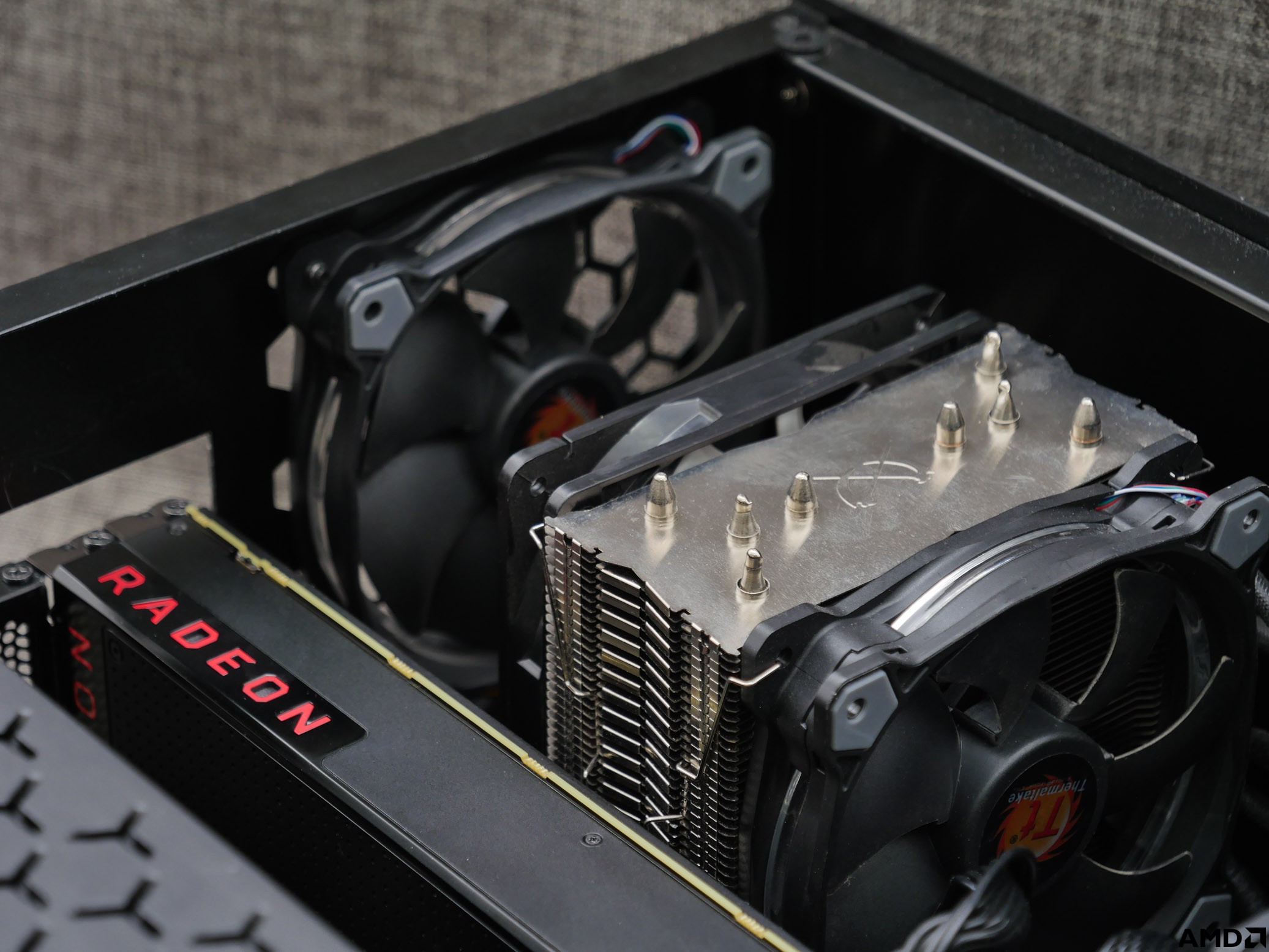

上方的风道还是和以前一样,四把风扇和一个12塔为CPU提供散热,上次装好测试的时候可以完全压住,没有任何压力

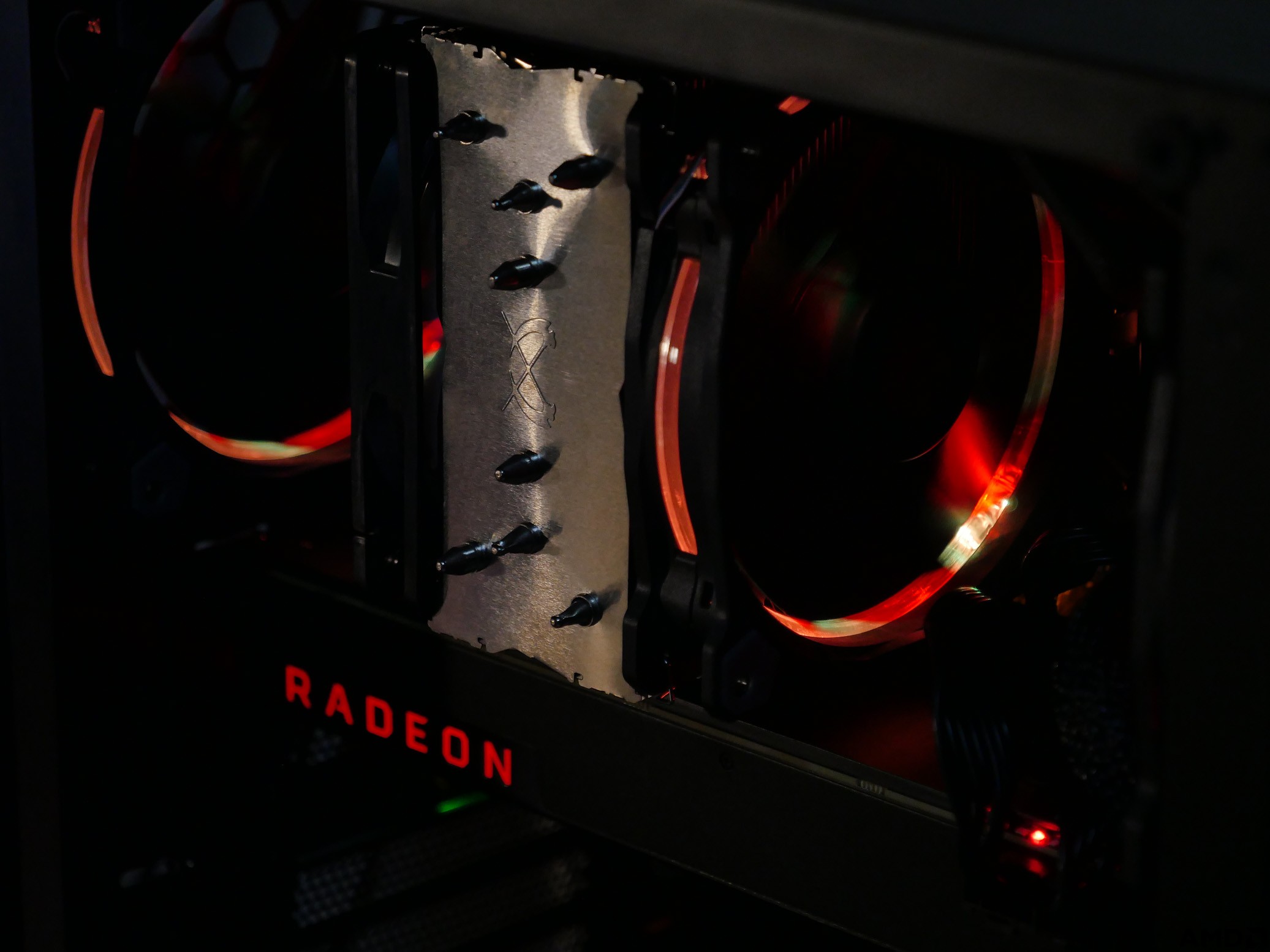

一次点亮,显卡的灯光亮起来,瞬间信仰上升不少
现在朋友也用上了纯3A的机器,可以好好的体验一下AMD的3A信仰加成了(误)
从显卡的GPUTach上面也可以随时看到显卡的占用情况,很方便。装好驱动之后稍微跑了下压力,显卡和CPU双烤100%功耗的时候,整个平台总功耗是397w,如果还用之前的450w铜牌的话风扇估计要起飞了,现在酷冷MWE650 满载也只工作在60%左右,风扇运转在最低速,非常安静
