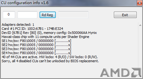

 楼主| 发表于 2015-9-10 11:10:43 | 显示全部楼层
15885436220 发表于 2015-9-10 10:50
蓝宝石 R9 290 Tri-x还能开核不?
你可以尝试测试一下,

 楼主| 发表于 2015-9-10 13:40:18 | 显示全部楼层
硬件屏蔽了4组,所以没办法用修改BIOS的方法激活。

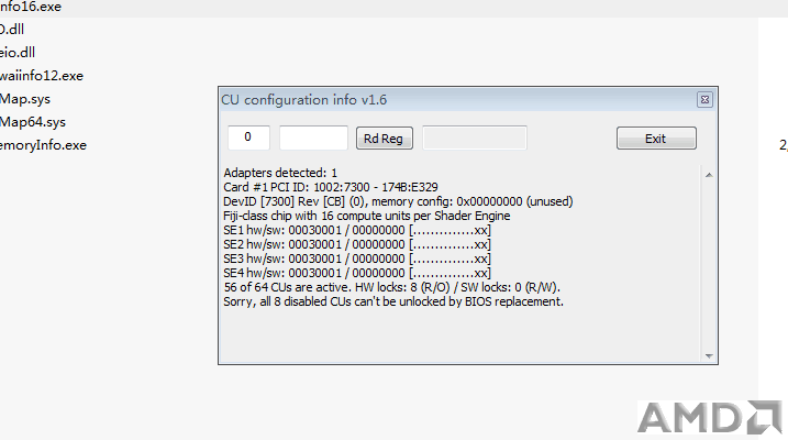

 楼主| 发表于 2015-11-17 10:04:46 | 显示全部楼层
yhl5202008 发表于 2015-11-14 21:11
我的XX 都在最右边,但是出现sorry了
不能开核了????
很遗憾,你的fiji核心是硬件屏蔽了的,无法用修改BIOS的方式打开被屏蔽的CU单元!

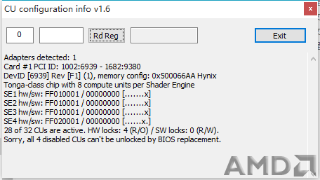

发表于 2015-12-14 15:36:22 | 显示全部楼层
胸口碎大石 发表于 2015-9-9 17:59
380是可以开核的,不过大部分是硬件屏蔽的,请看图
我这是不是不能开核。。。
根据第一页教程 对照  发表于 2015-12-14 15:38

发表于 2016-1-15 15:07:22 | 显示全部楼层
不能开核了????
Adapters detected: 1
Card #1 PCI ID: 1002:7300 - 174B:E329
DevID [7300] Rev [CB] (0), memory config: 0x00000000 (unused)
Fiji-class chip with 16 compute units per Shader Engine
SE1 hw/sw: 00030001 / 00000000 [..............xx]
SE2 hw/sw: 00030001 / 00000000 [..............xx]
SE3 hw/sw: 00030001 / 00000000 [..............xx]
SE4 hw/sw: 00030001 / 00000000 [..............xx]
56 of 64 CUs are active. HW locks: 8 (R/O) / SW locks: 0 (R/W).
Sorry, all 8 disabled CUs can't be unlocked by BIOS replacement.
我的和你的一样
