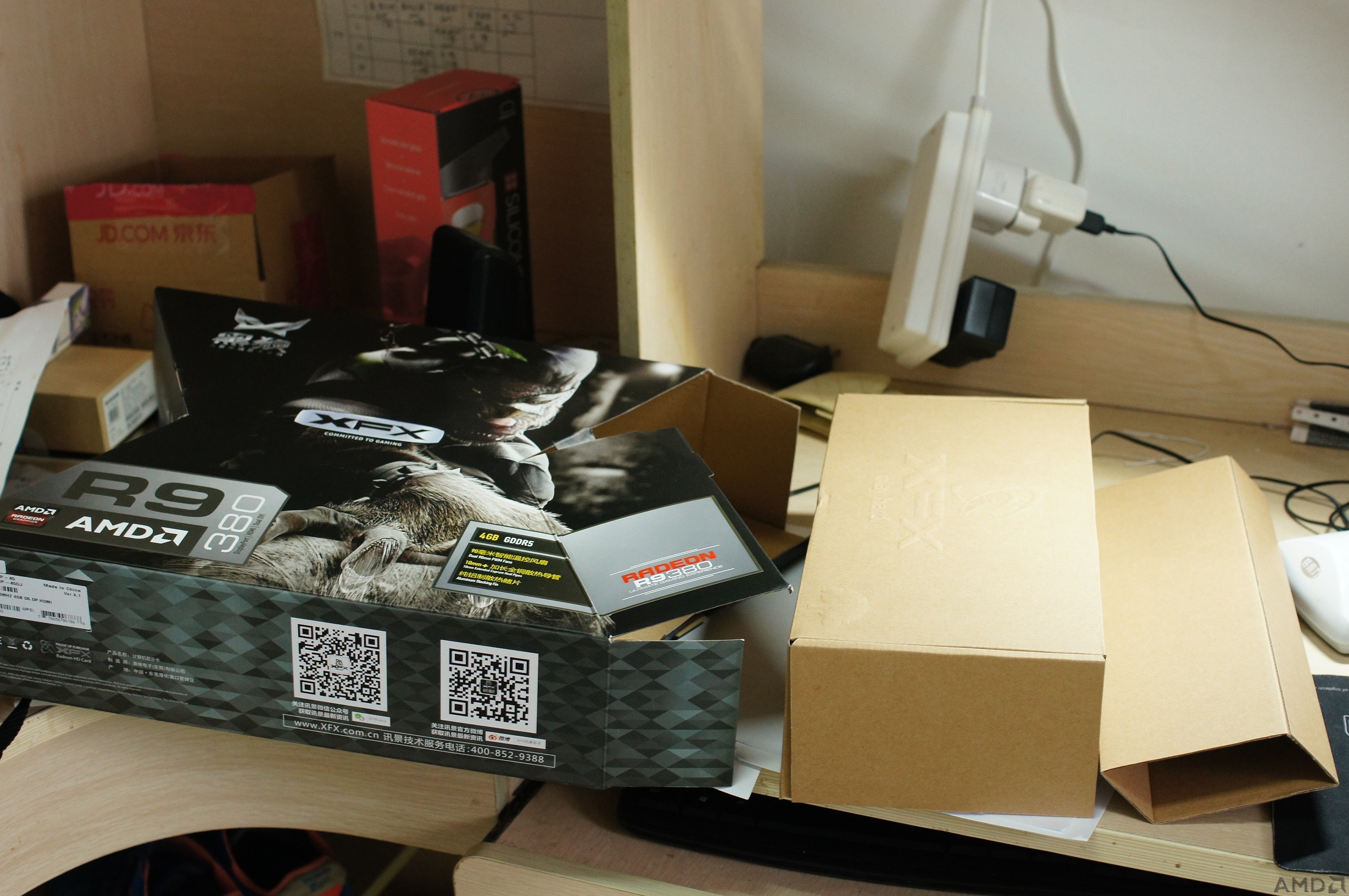

京东购入,全新,处女膜还在
X型包装有点独特
老牌显卡厂商XFX讯景推出的R9 380 4GD5黑狼版显卡,在做工方面采用超公版方案,值得一提的是在散热方面进行了非常用心的设计,又能有效控制噪音,大面积纯铜底座可以轻松带走热量,有效增强显卡的综合游戏性表现。

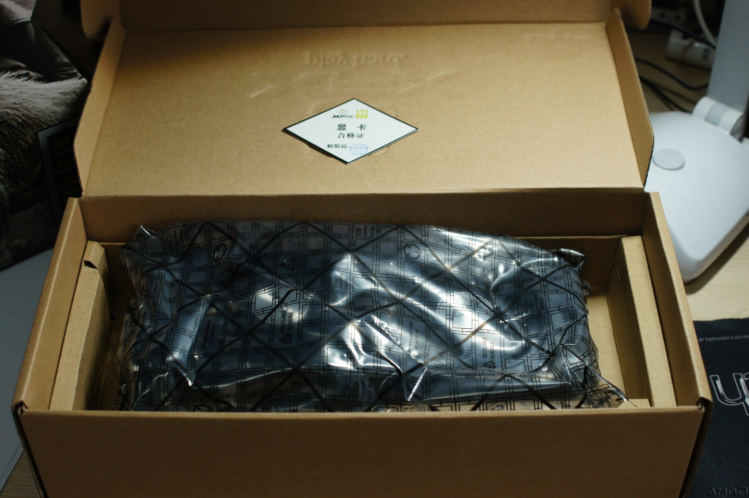

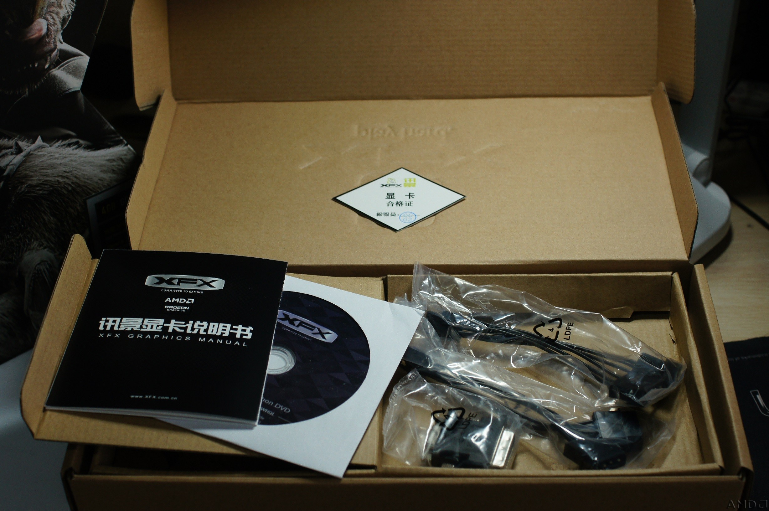

拆开X型盒子里的东西
盒子里的东西子
显卡在下层,有静电袋保护

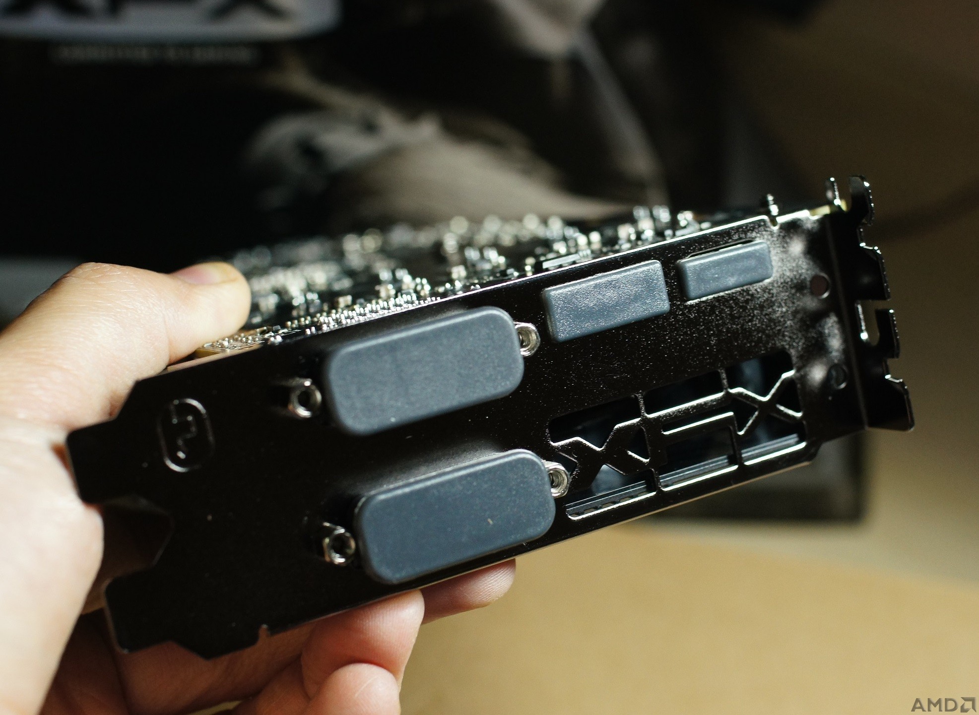

在输出接口方面,配备2个DVI,一个HDMI,一个DP输出接口,并且最高可以输出4096x2160的4K分辨率,充分考虑了不同玩家的显示设备对显卡的输出要求。

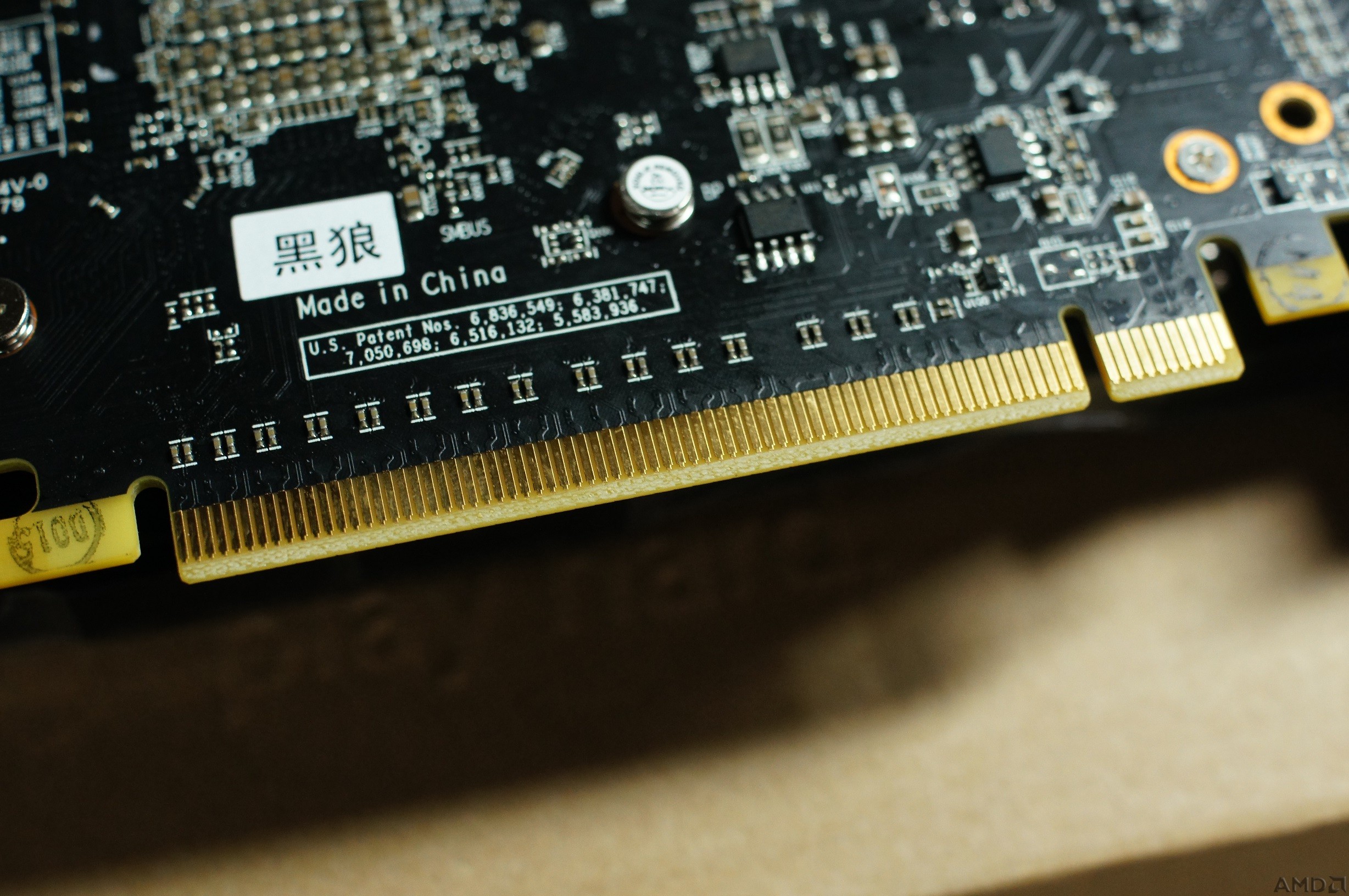

金手指没有痕迹

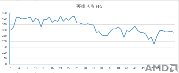

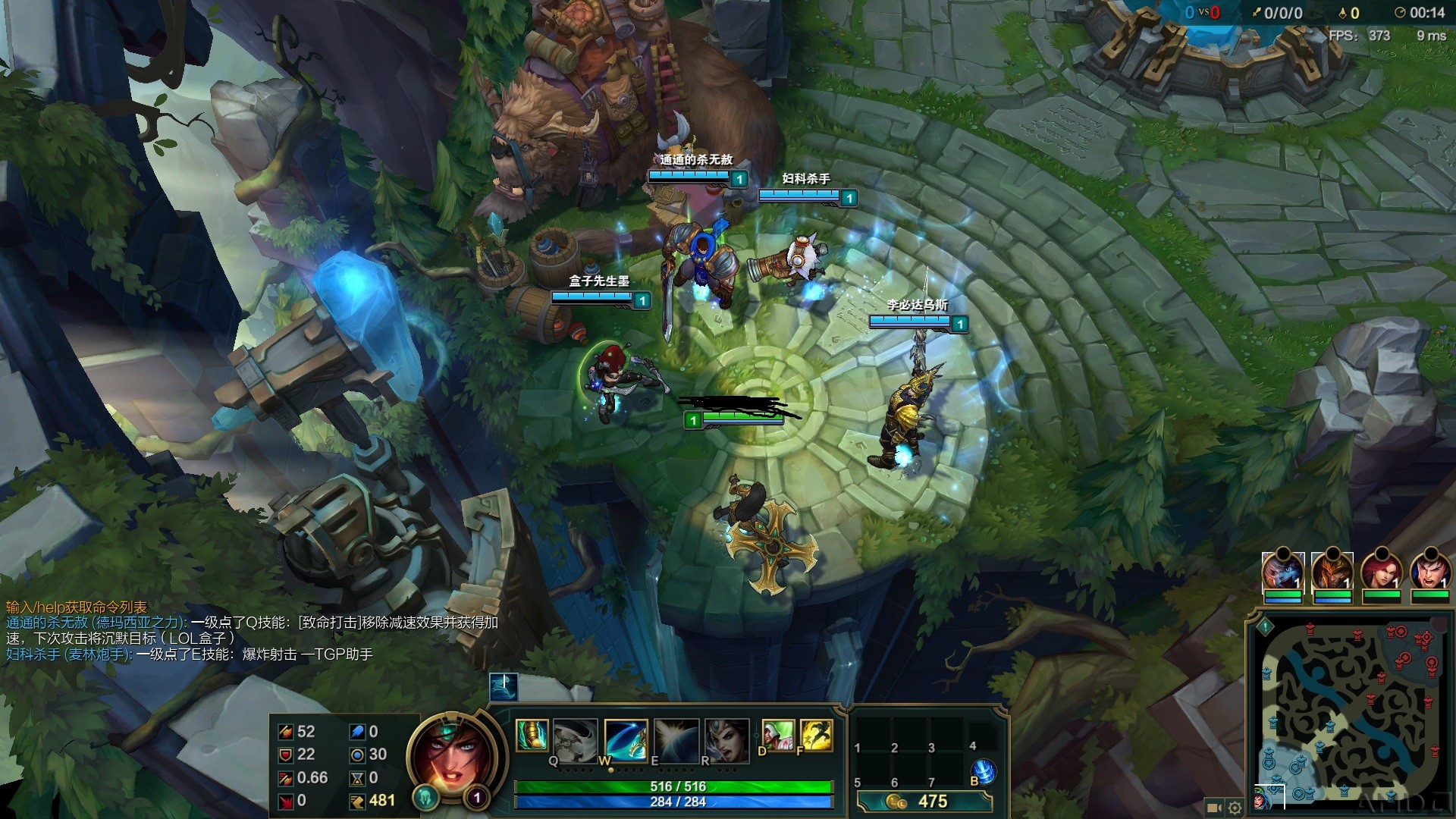

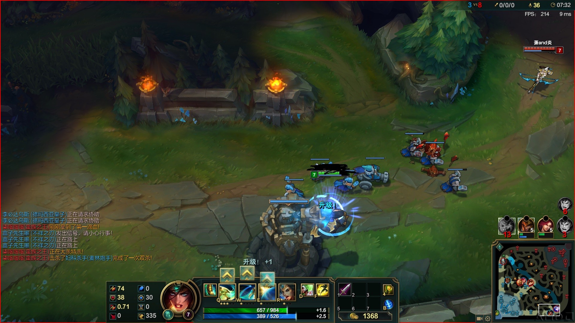

LOL,对380这种级别的显卡完全无压力,随便全开

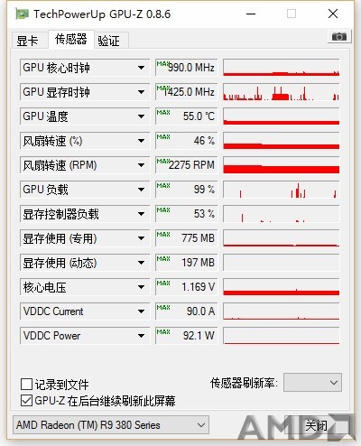

Fraps记录最高帧数400多,最低帧数200多
GPU核心最高温度55度,最高功耗92.13W,最大电压1.1169V,显存最高占用775M,风扇转速2275转

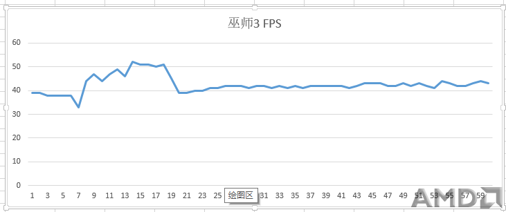

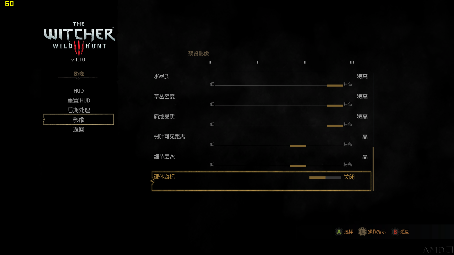

巫师3,近期对显卡要求最高的游戏之一,游戏画面设置如下图,除了全局光照和毛发技术以外全开
基本能稳定在40帧以上,还可以

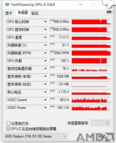

显卡温度突破70度,风扇转速达到2900多,看来巫师3给显卡的压力还是挺大的
Fraps记录最高帧数51,最低帧数33
GPU核心最高温度71度,最高功耗104.1W,最大电压1.175V,显存最高占用1928M,风扇转速2962转

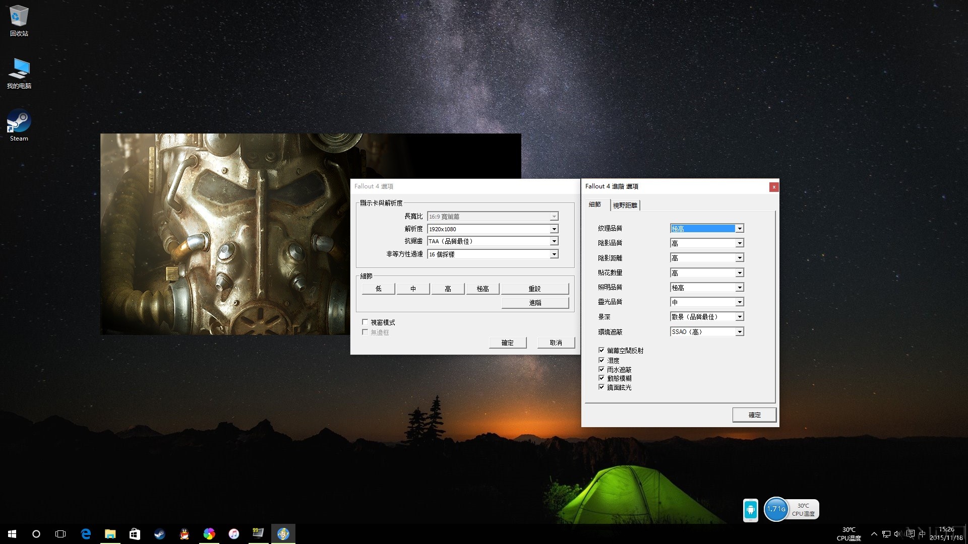

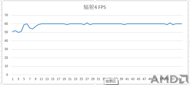

辐射4,画面设置如下图,灵光和动态模糊开中
这游戏对显卡的要求要比巫师低,1080P下380开个高特效60帧没什么问题
温度最高66度,风扇在2775转
Fraps记录最高帧数60,最低帧数51,基本能稳定在60
GPU核心最高温度66度,最高功耗97.3W,最大电压1.163V,显存最高占用2654M,风扇转速2775转捡垃圾4显存占用突破2g,看来4G大内存对于应付以后出的游戏还是有用的

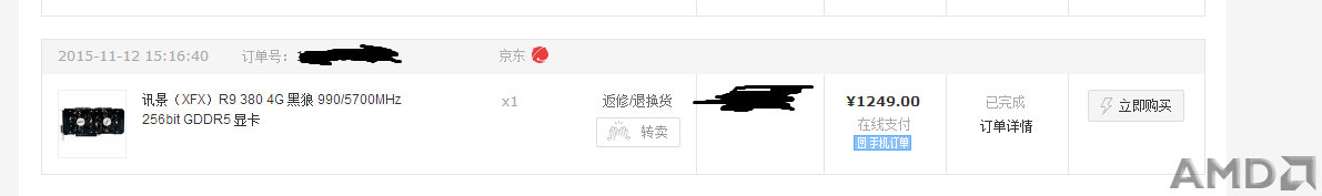

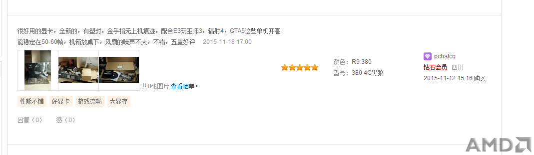

五星点评和订单截图
