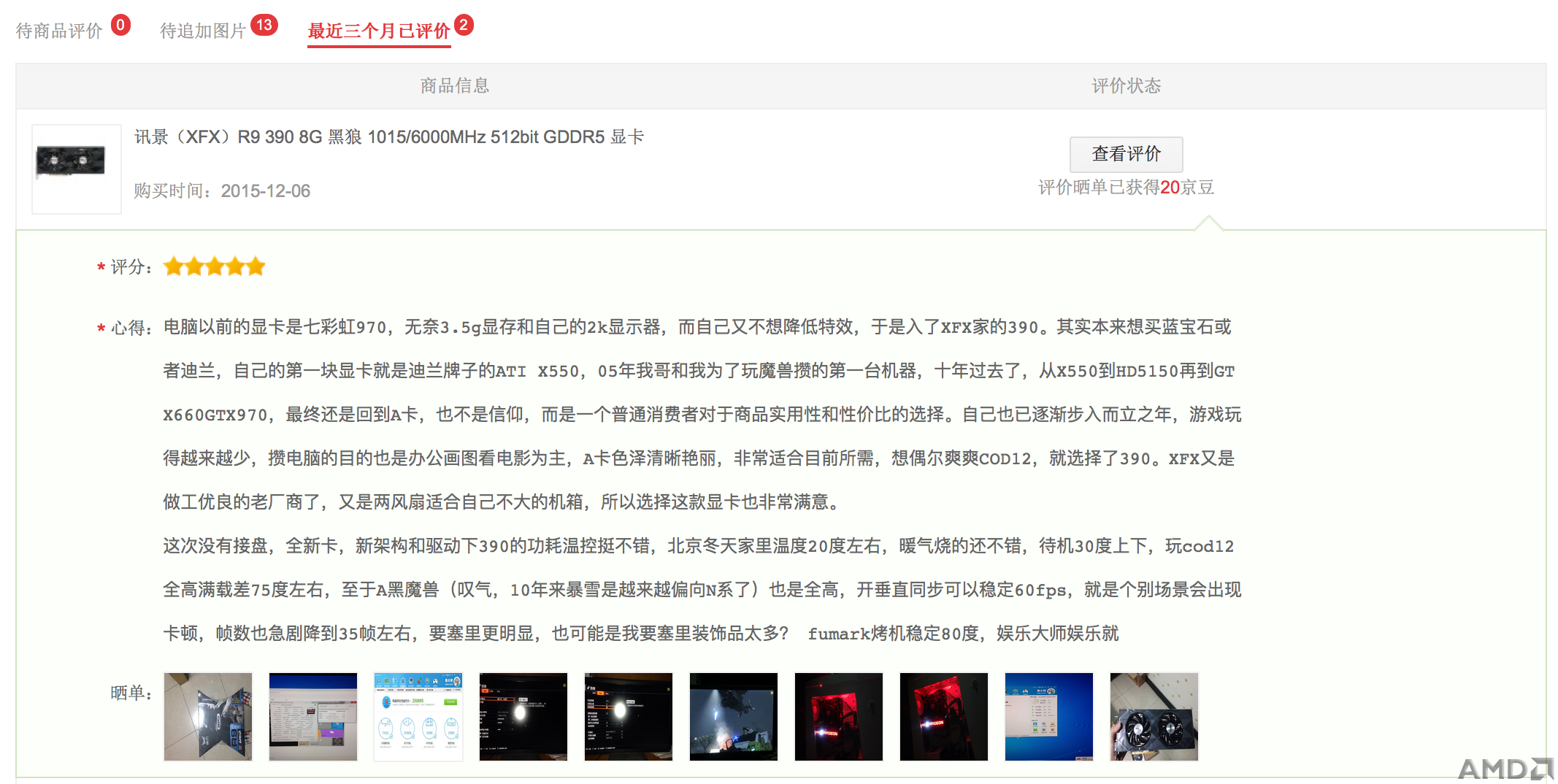

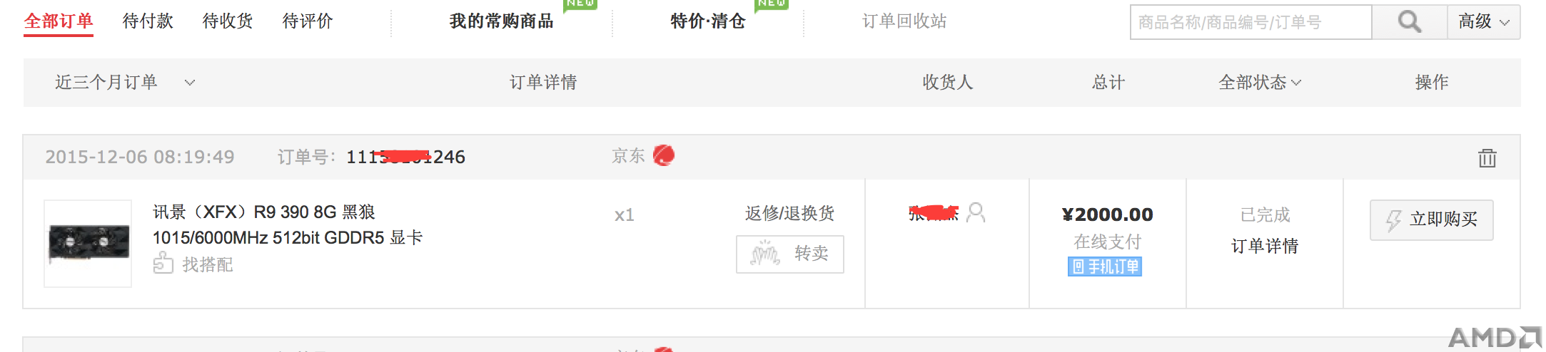

这楼补上订单图和好评图:
据说最近有盗贴冒领奖励的情况虽然撸主现在还没通知得到领取奖励资格,不过为了保护隐私,把订单号中间的一部分ps掉了。。。。

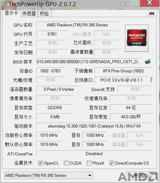

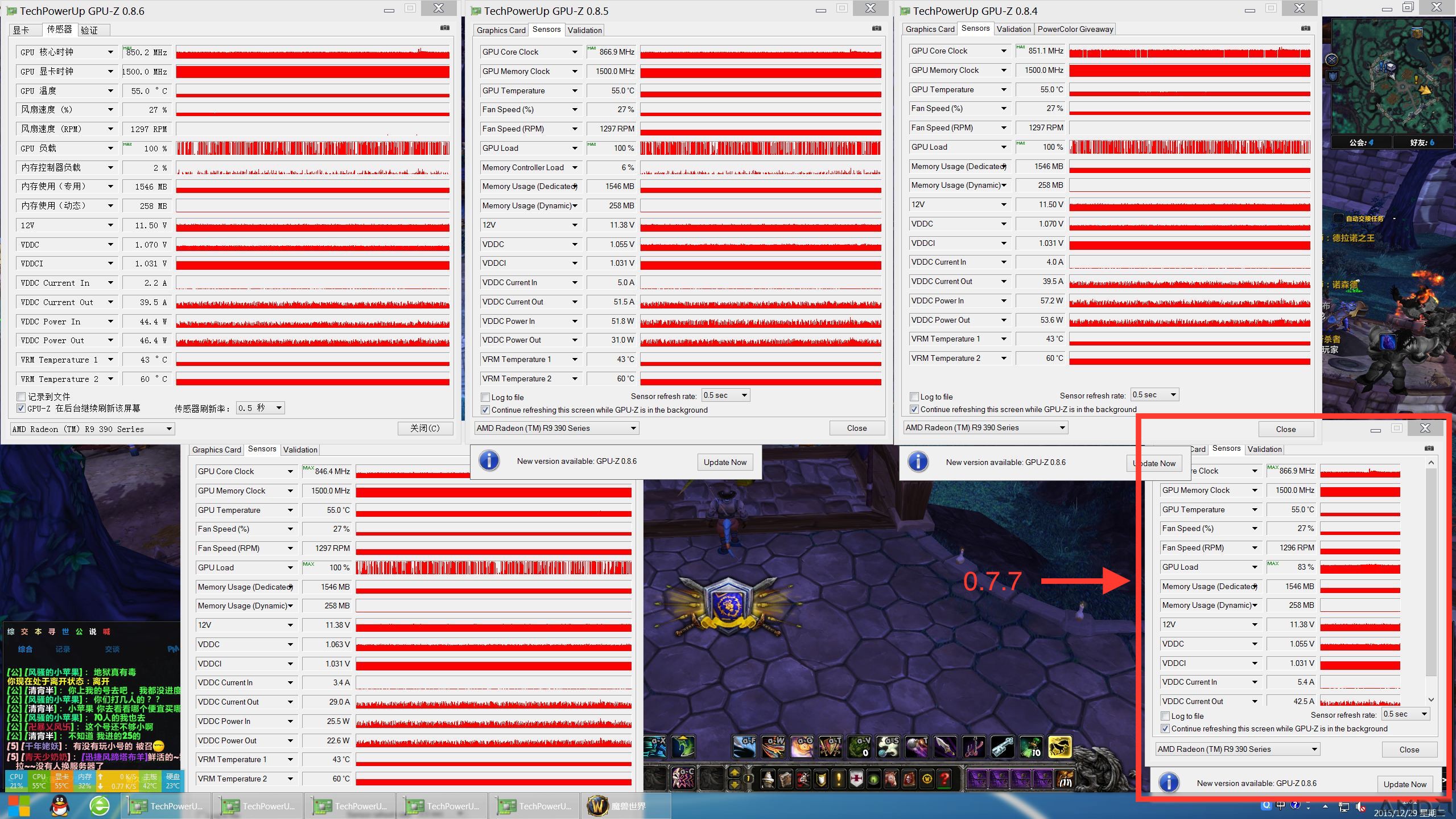

楼主来了!昨晚回到家洗漱完就开始下GPU-Z,足足下了6,7个版本的GPU-Z,然后依次解压打开来看,发现GPU-Z 0.7.2及其以下的均不能识别390。也就是0.7.2以下的GPUZ版本都太老了,直接pass掉:
楼主在网上找的GPU-Z历史版本看到了0.7.2 0.7.7 0.7.9 0.8.4 0.8.5 0.8.6(最新),所以就都下了下来。
然后楼主丧心病狂了同时开了5个版本的GPU-Z(0.7.7 0.7.9 0.8.4 0.8.5 0.8.6),然后在要塞里各种转悠,转悠了差不多15分钟的时间,期间就在要塞里点点NPC,在要塞花园里转悠,或者来个宠物小精灵,然后把所有的GPU-Z切到最上来观察:
右下角的就是0.7.7版本的GPUZ,这个版本的GPUZ不能伸展窗口大小,但是还是可以看到GPU负载很平稳,果真像网上说的那样。其余版本的负载使用率都出现了过山车断层现象。
那么其余版本的断层现象是正确反应当前使用率的展示 还是个bug呢?

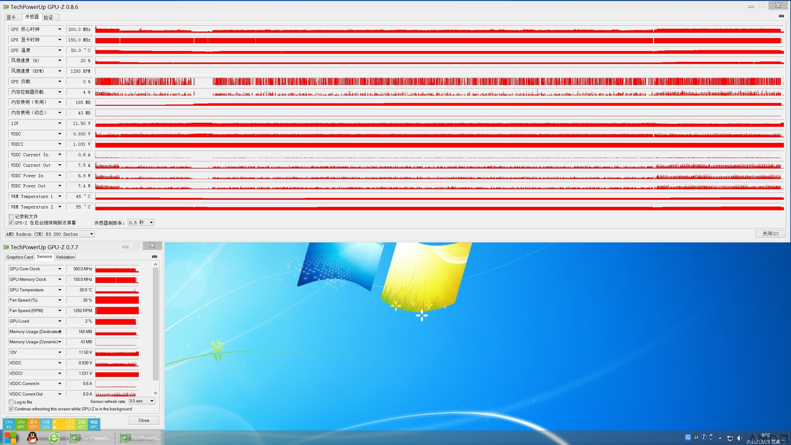

楼主昨晚打了两局风暴英雄,顺便开着GPU-Z等打完了看数据,这是风暴英雄的GPU-Z图,0.7.7版本的使用率还是蛮稳定的

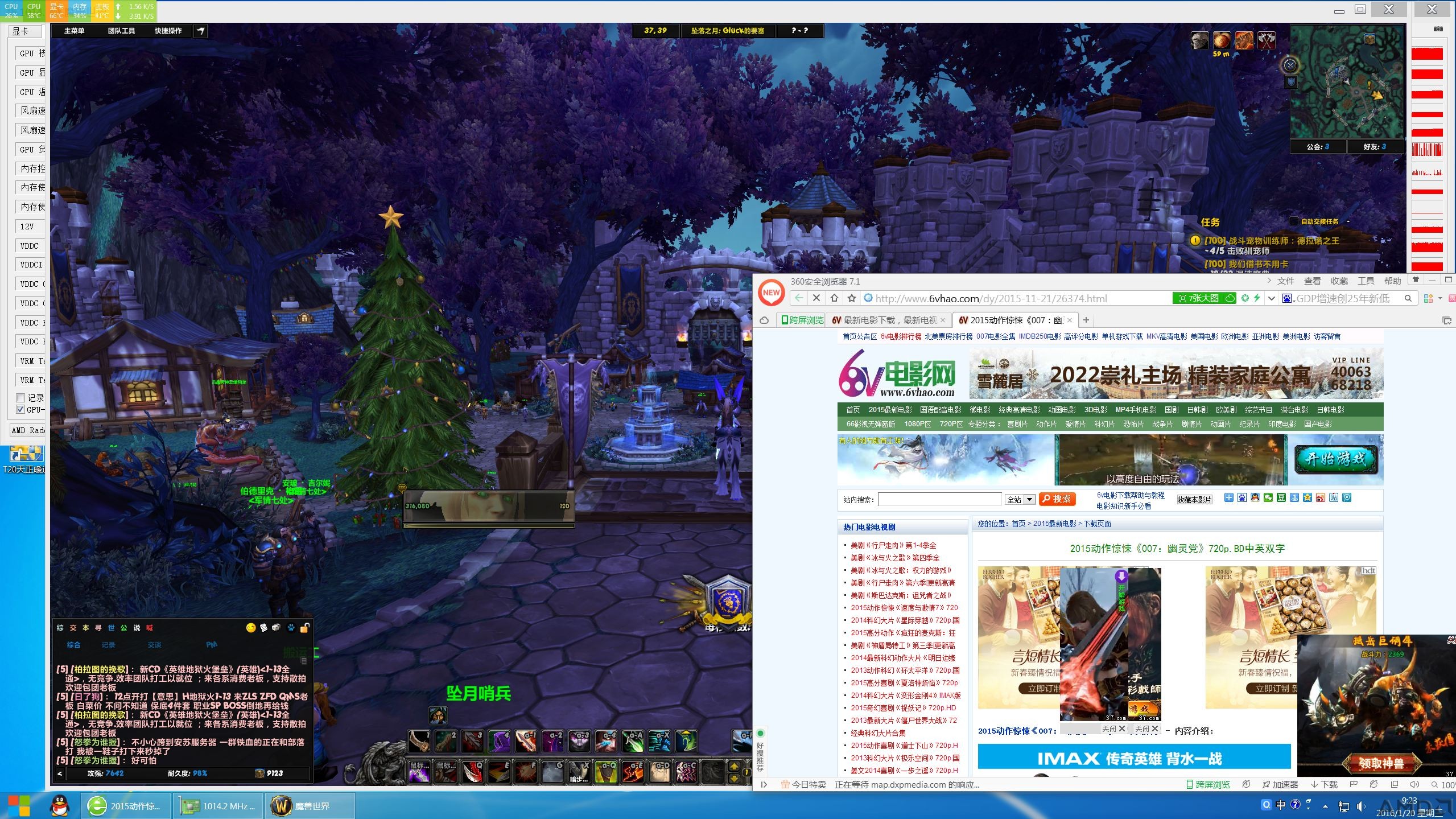

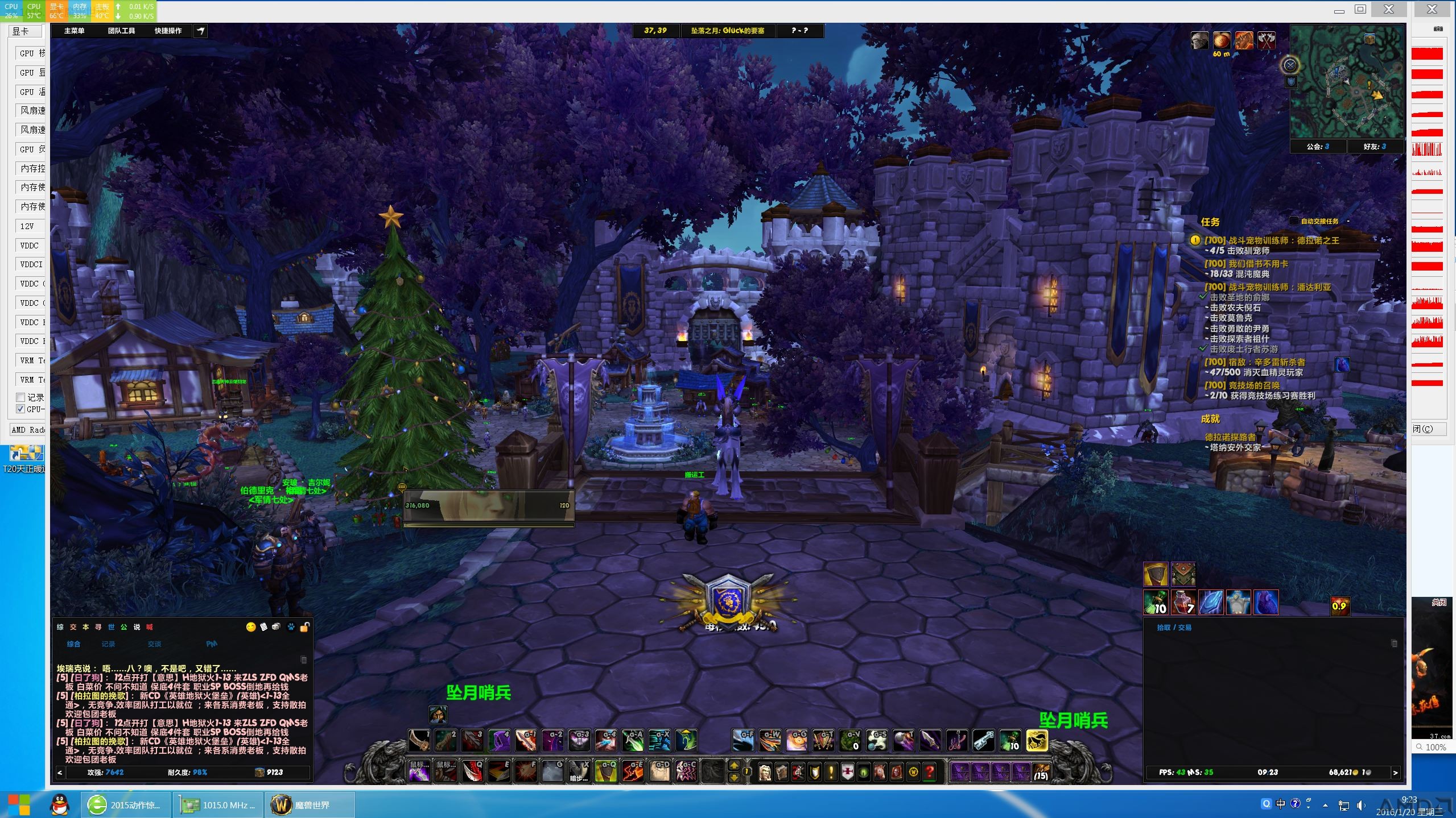

撸主好久没来上红色小对啦!撸主的XFX 8G 390目前正常使用中,从12月6号到现在也有1个半月了,没啥问题,反馈良好,偶尔还会小超一下,不过估计撸主的垃圾恩杰550W电源不给力,超频超得多了会黑屏花屏或者掉驱动,看来换一块更大更好的电源是当务之急了!
撸主最近玩魔兽突然发现一个黑科技,在这里分享下。黑科技有风险,使用当谨慎
下面是步骤:
1.打开魔兽
2.随便打开一个有flash广告的网页放在后台(现在这种网站应该很多了,就是各种游戏的广告,露奶大长腿美女各种撩骚的)
3.打开GPU-Z你会惊奇的发现不论任何场景你的GPU负载全是满的了,帧数也有明显提升。
下面上图:
黑科技当然有副作用,玩一会儿温度就会飙升到70度左右,风扇的声音也会变得比较大,长期这么使用撸主还真说不好对显卡有没有伤害。。。。当然撸主也去各大论坛(呸,除了贴吧你还会去什么论坛)问了很多人,出现普通使用gpu不满载的情况也跟最新的深红驱动有关,据说使用催化剂玩游戏gpu很容易就满载了,不过撸主想了想,只要游戏不卡,gpu负载随游戏需求而变化,这也是深红驱动的优势所在吧,虽然有的地方会稍微卡顿一下然后立马恢复正常,但不至于显卡总是在满载着跑了,也算是一种对显卡的保护和对功耗的控制吧。
