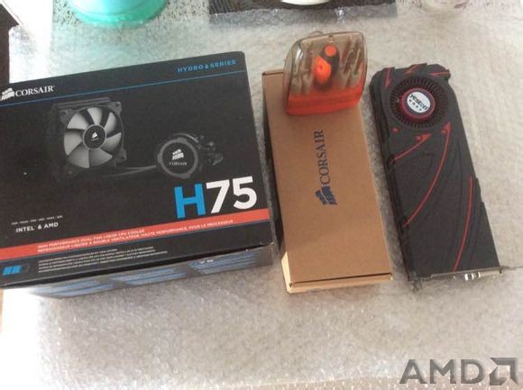

懒人改水法,装的会很慢,,,上配件工具

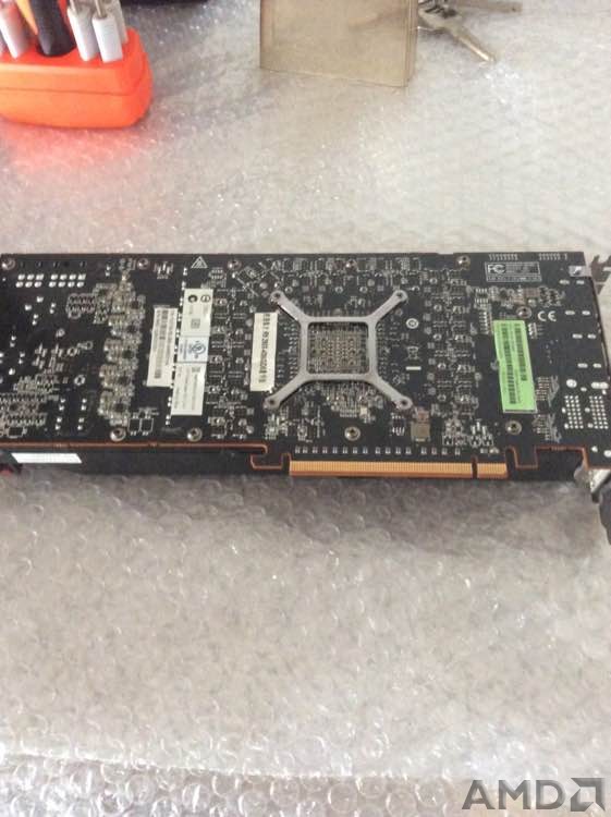

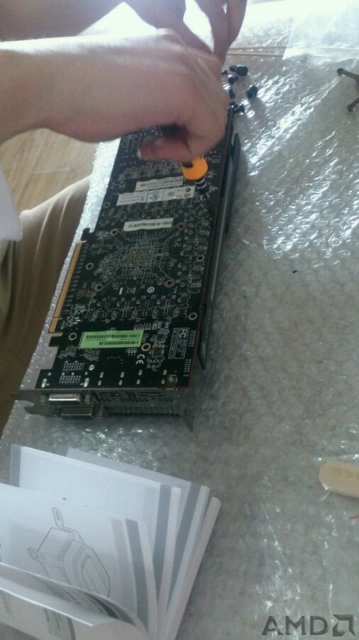

先拆显卡
拆掉

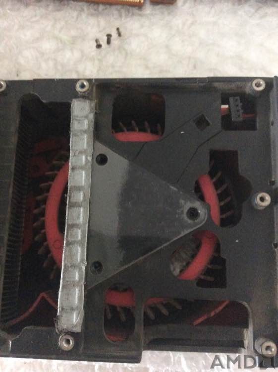

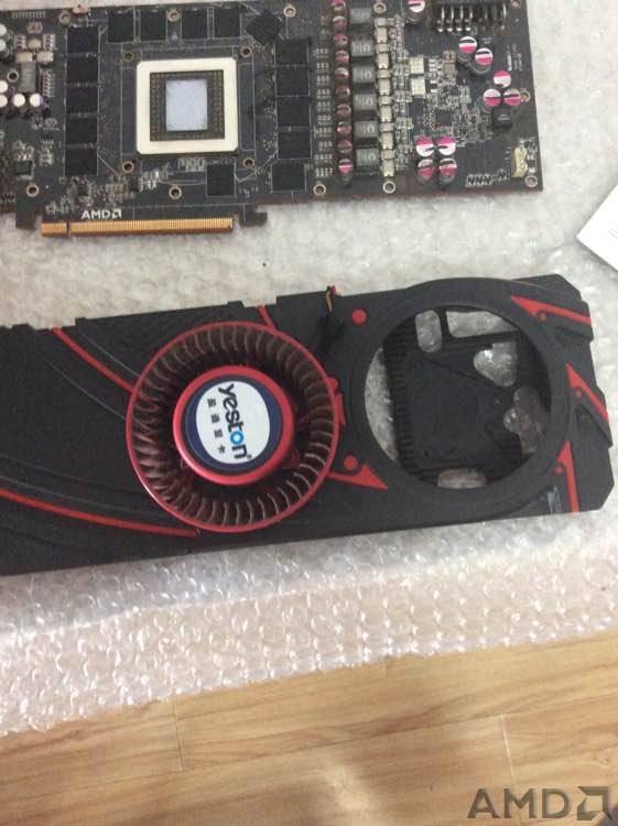

拆原装风扇,螺丝太小没螺丝刀,带我下楼去买个
风扇取下,支架边边去

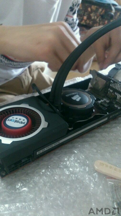

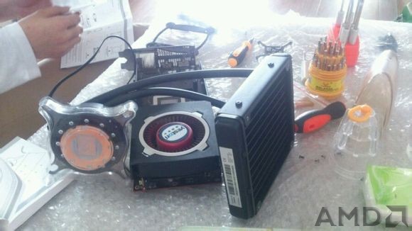

固定支架中

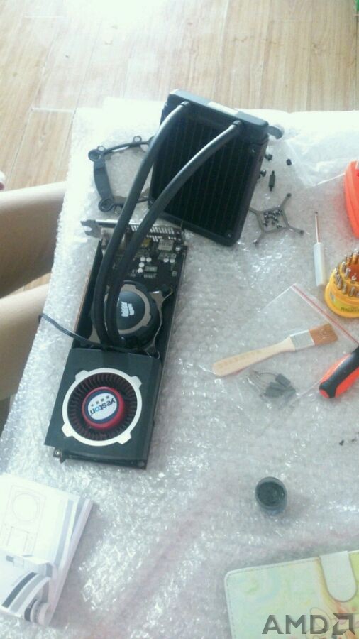

支架装好了,该上水冷了
来张水冷

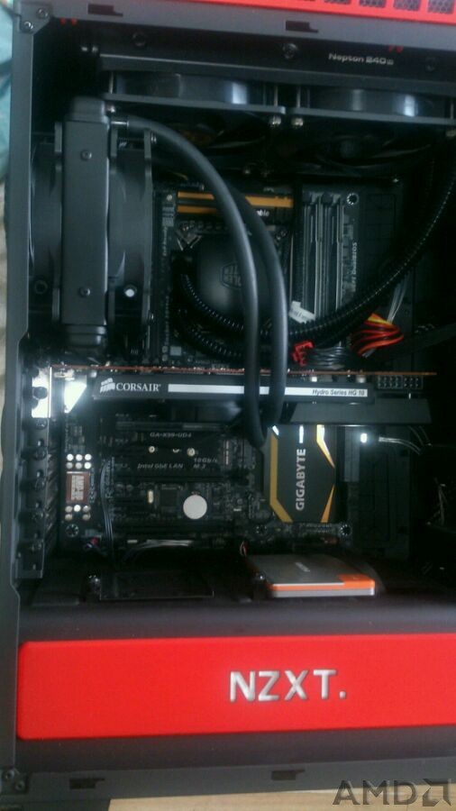

支架水冷组装完成
终于装完了,求不booooom

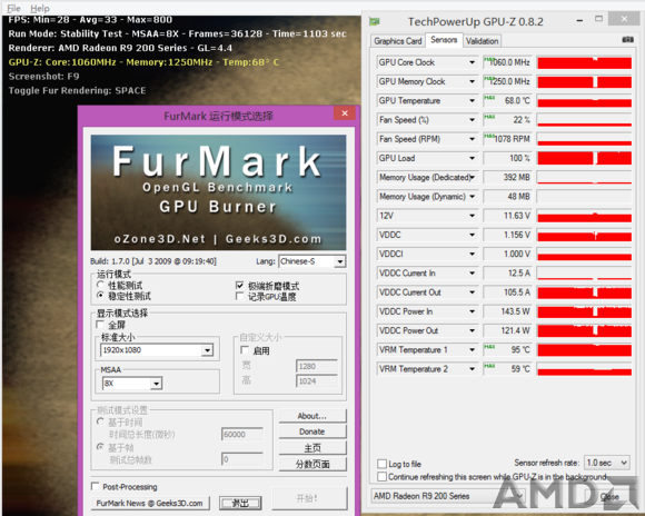

我还超了60MHZ的频率 跑了将近20分钟的极端模式,温度非常满意,风扇转速最大22,噪声也正常
这种虽然烤鸡VRM温度高,但是噪声低,而且游戏下不超过80度
垃圾硅脂不能用,换个好硅脂温度直降了近10度

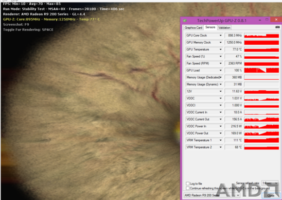

发表于 2015-9-6 14:13:20 | 显示全部楼层
只跑了406秒,vrm上110度,是失败的,不如原装散热
