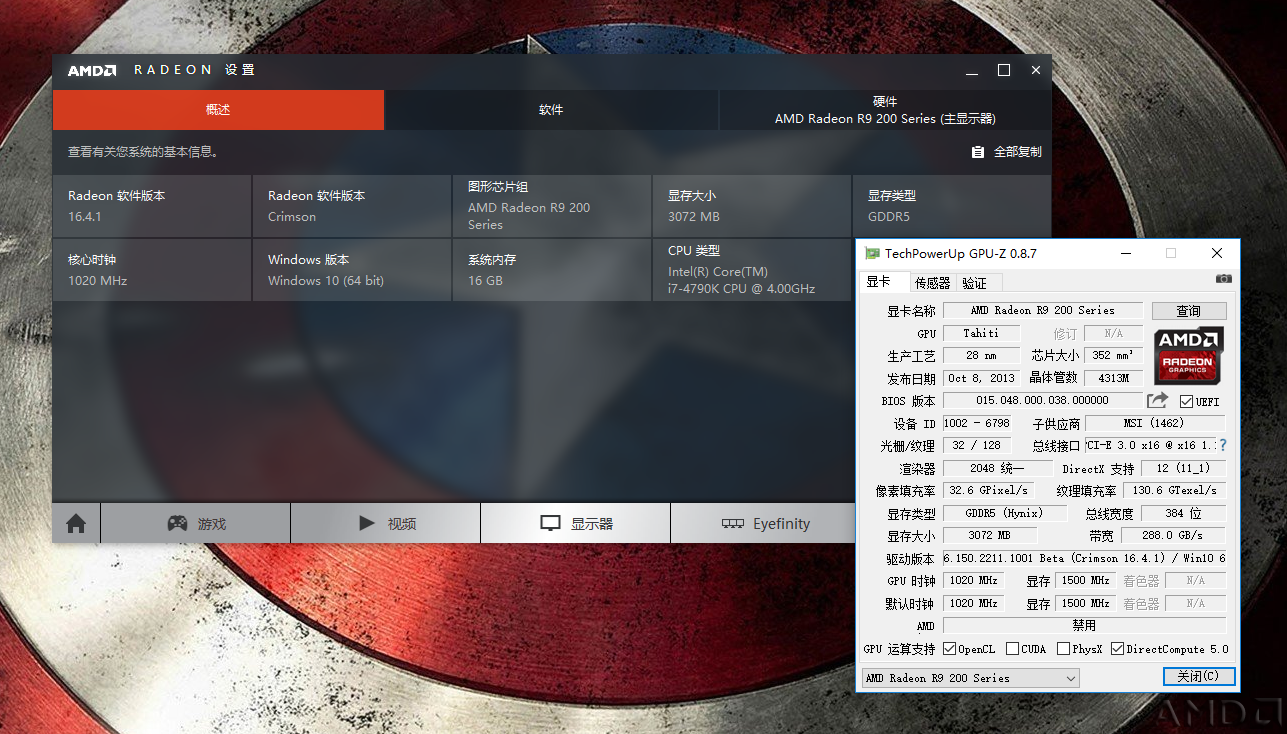

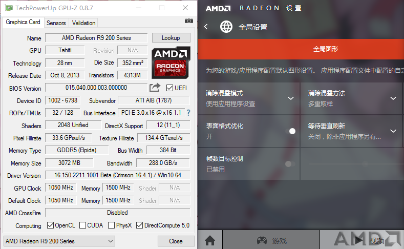

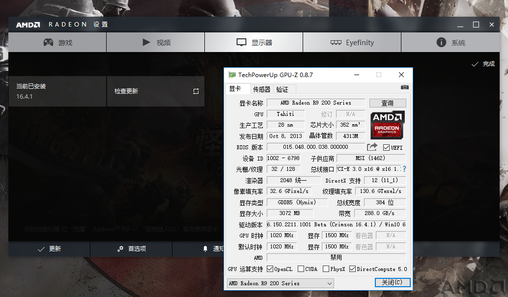

发表于 2016-4-8 13:25:43 | 显示全部楼层 |阅读模式
QQ截图20160408131504.png QQ截图20160408131535.png QQ截图20160408131553.png 如图所示,我的显卡是R9 280X,但是经过我的各种查找和咨询,R9 200系列的显卡应该没有power efficiency,该选项严重影响了我的显卡性能,我是昨晚才更新16.4.1的,更新完之后我就去玩古墓丽影9,本来基本都是50帧以上的,可是玩了一会突然掉到20多帧,帧数一直上不去,以为是超频的原因导致的,还原默认频率后重进游戏还是无效,后来又重装了几次驱动,还是老样子,对此表示非常郁闷,当时还以为卡坏了。。宝宝心里苦。。。。。。。然后我打开驱动设置看了一看,发现了这个选项,直觉告诉我就是它搞的鬼。。。。去百度了一下,发现还真是。。。。苍天啊!!!!!!望AMD官方把这个BUG快点修复。。。

 楼主| 发表于 2016-4-8 13:27:11 | 显示全部楼层
不知道我是不是一个人?还是有其他小伙伴也有这个问题??
