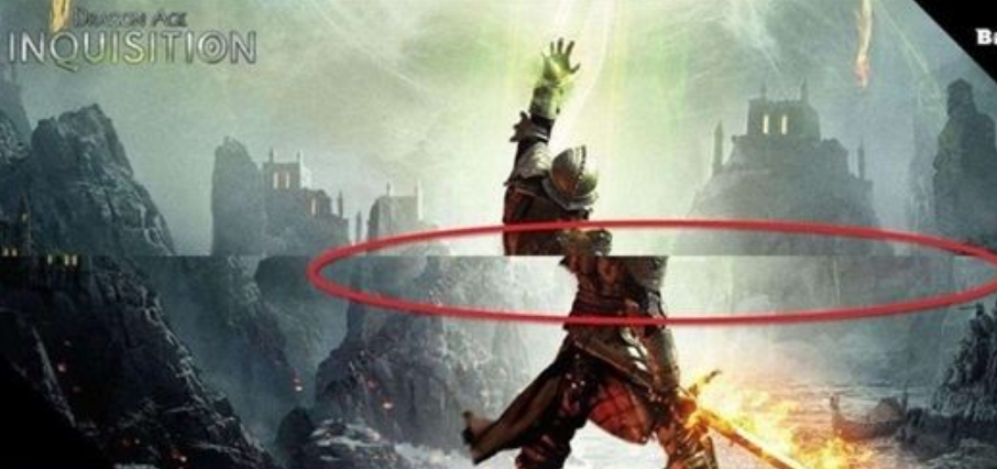

简单来说的话,就是在玩游戏的过程中,游戏画面可能突然出现上下部分的画面产生明显错位,就好像是两张图片随机叠在一起一样。
比如上面图中示例的游戏画面,就是上下发生了明显的画面错位,也就是产生了撕裂(感谢我国最大搜索引擎开发商赞助的图片素材)。

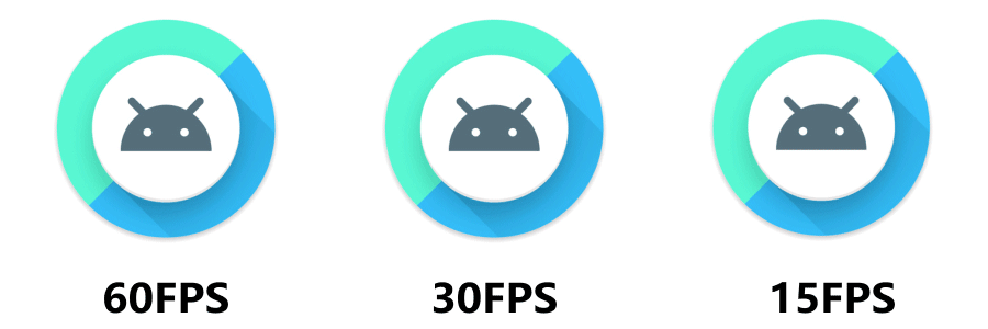

首先我们看这样一张图,如果我把下面的字遮起来的话,你能说出来哪个Logo演化的过程更流畅呢?
其实这原本是一个非常流畅的小动画,但是我把他的帧率分别调整成了60/30/15,多去的帧全部去掉(也就模拟出了游戏画面分别在60/30/15FPS时的效果),然后就不难发现——30FPS和60FPS虽然相差一般,但是肉眼不太容易直接看出区别;而相比之下15FPS的画面看起来总感觉很“肉”,虽然画面长度是完全一样的但是就是觉得15FPS觉得比其他的慢一些。

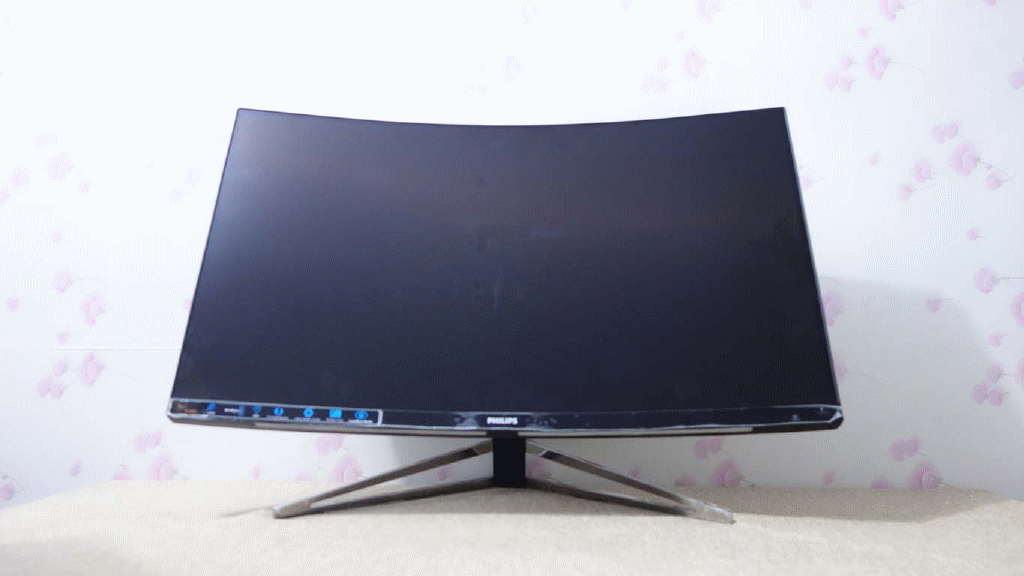

要讲FreeSync,没有支持FreeSync的显示器可是不行的,而在下虽然手上有一台,但是考虑到是比较老的款式,所以问隔壁楼富二代借来用一下他的,飞利浦旗下的328M6。
这是一款31.5寸的曲面屏,曲率1800R;画面最高支持2560*1440@144Hz,同时支持HDR和FreeSync。
由于是借来的所以开箱我就少说点,包装箱顶部除了功能介绍的图样之外还有一个飞利浦显示器官方号的二维码。

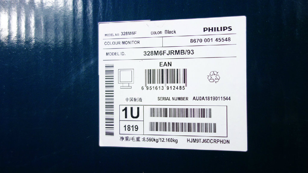

我手上这款确切的型号是328M6FJR(所以说到底为什么要设计这么长的名字?),Made in China!

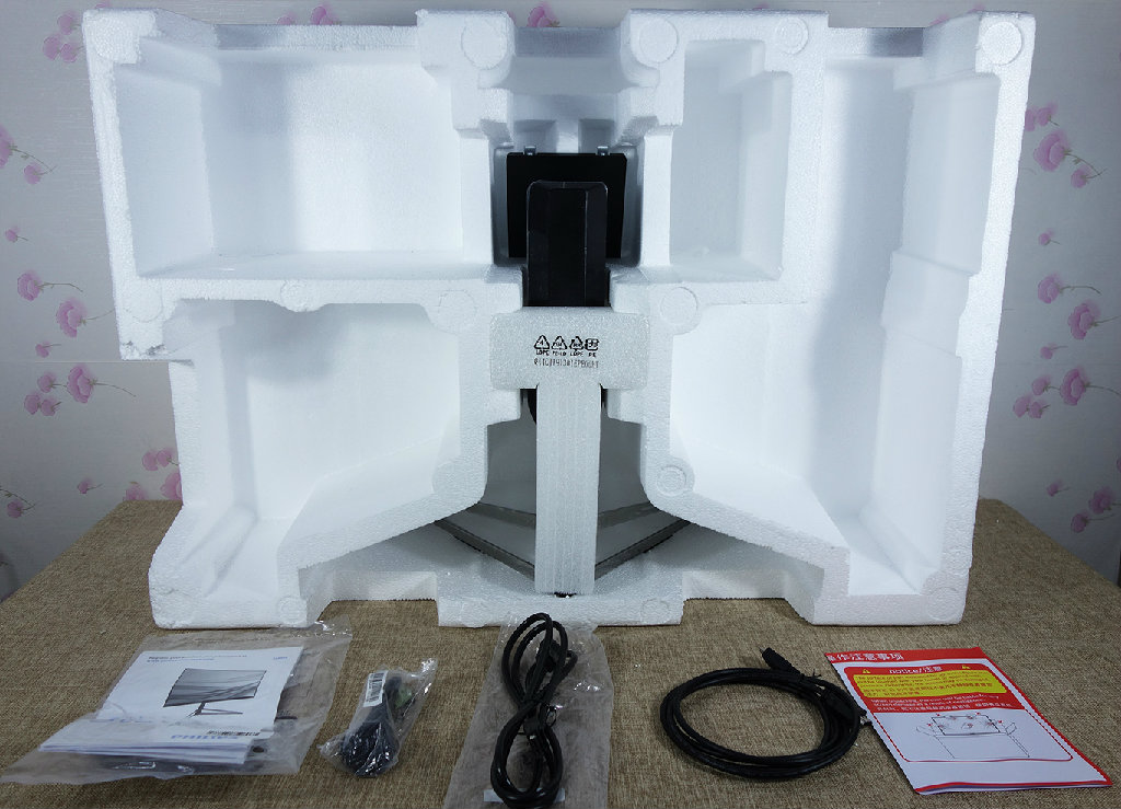

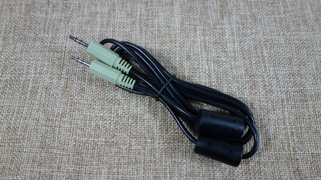

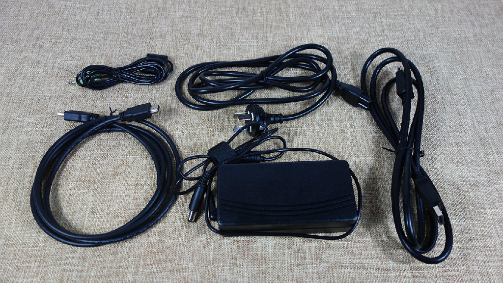

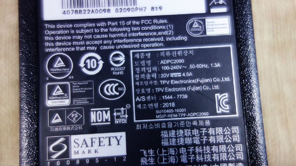

打开包装后,包装用的泡沫真的是相当厚实,附赠的相关线材也应有尽有,除了基础的电源之外,一根DP+一个HDMI还有一个公对公音频转接线。
数据显示这台显示器实际运作功率大概是90W的样子,另外这根音频转接线两端都带有抗干扰的消磁环,点个赞。

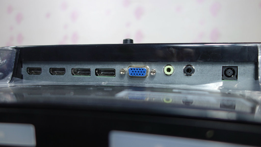

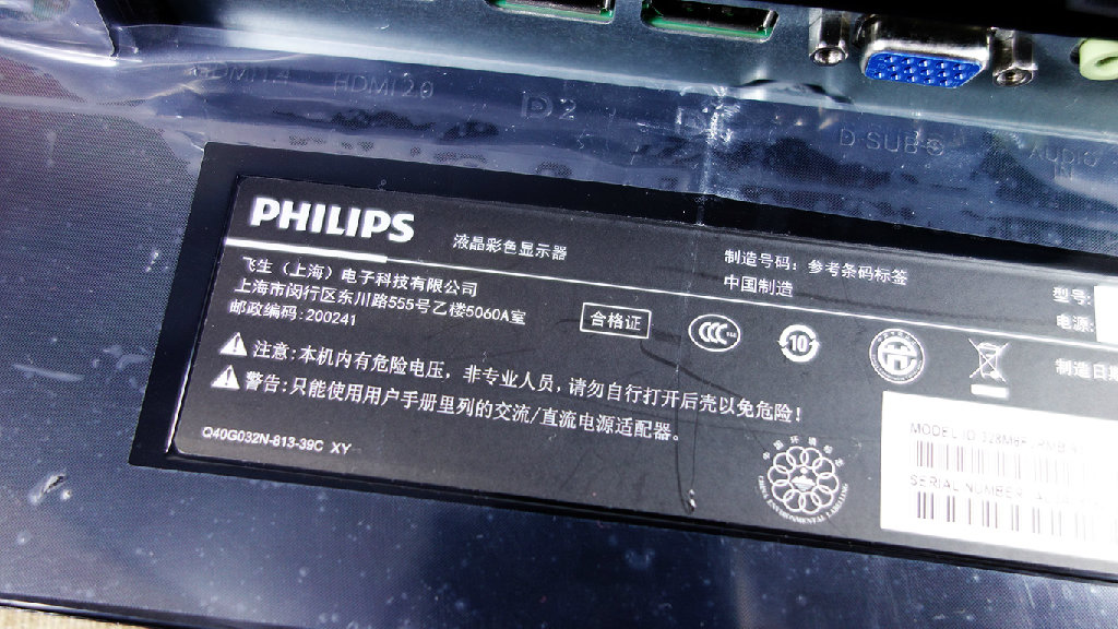

然后就是显示器本体辣~显示器背面的标签上有不得拆解的警示,另外通过接口下方的小字可以看出虽然显示器有两个HDMI接口,实际上只有一个HDMI2.0,另一个的带宽只有HDMI1.4,需要使用HDMI连接的小伙伴不要插错了。
嗯,一群现代化接口中混进了一个蓝色的奸细(DVI:你们现在这些厂家怎么回事?我不要面子的?)

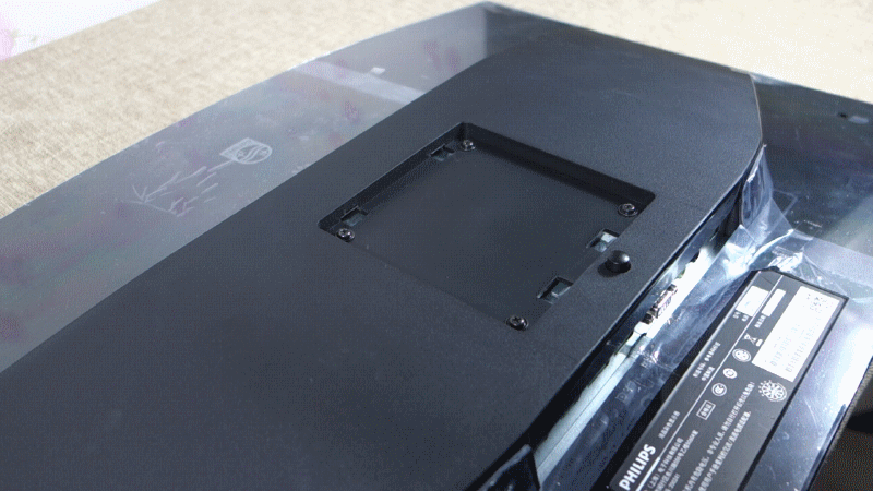

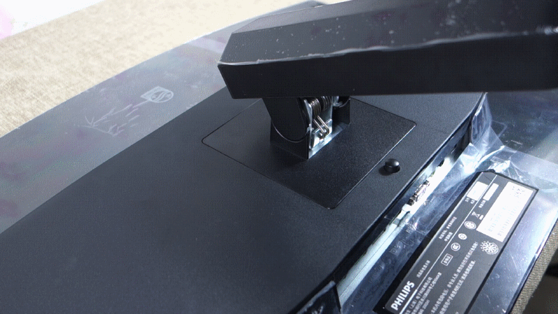

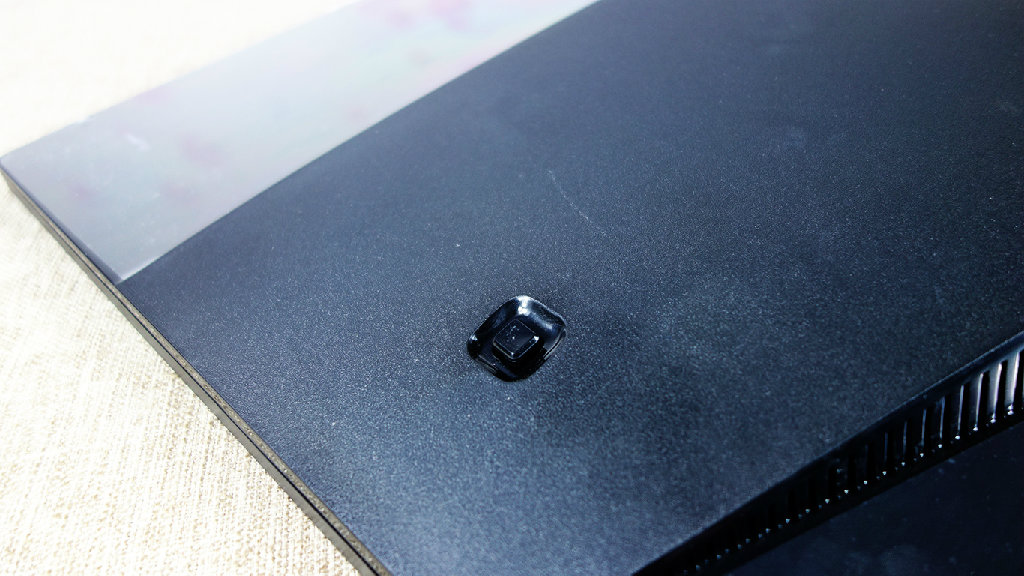

背部的支架安装处同时也是壁挂支架的安装点,另外这个支架安装的时候只要按一下下面这个按钮就可以了,毫不费力的说~~
以防万一还是放两个GIF吧,这样就简单明了辣~~
另外,这款显示器整个机身就只有这一个摇杆,需要关闭显示器的话得按住这个摇杆大概三到五秒的样子。

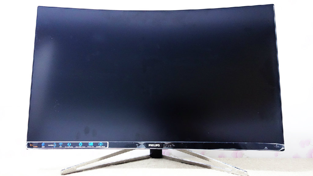

装好以后就是这个样子辣。

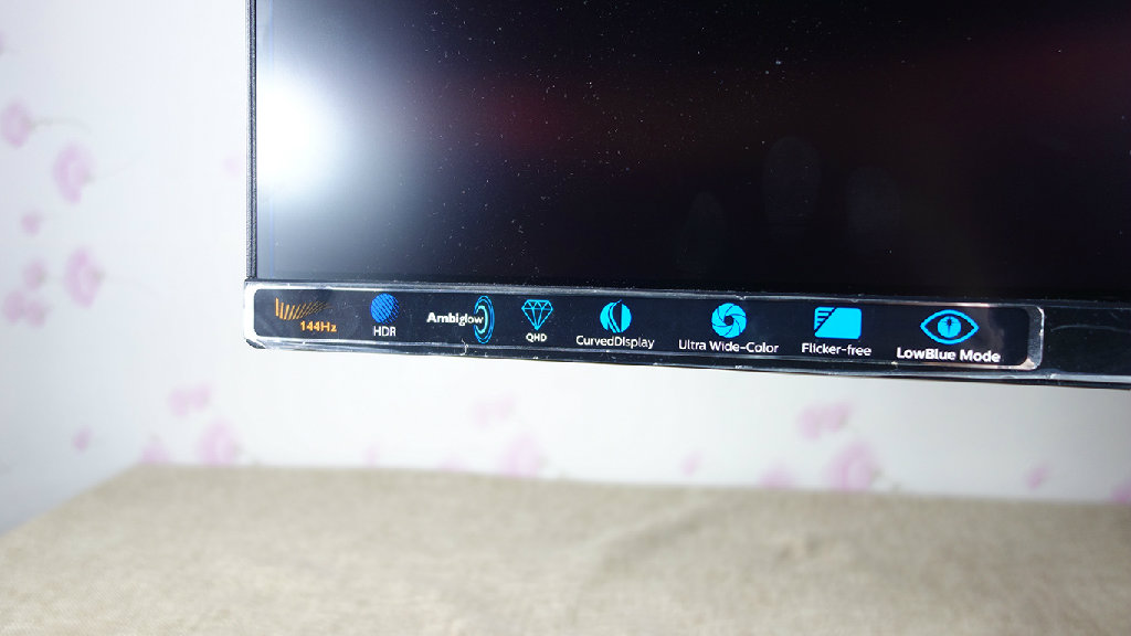

显示器面板的左下角贴着一条主要功能的贴纸,另外可以看出这款显示器的外边框(不考虑黑边)相当窄,基本做到了“视觉无边框”的程度。
显示器的支架我没有单独拍照片,不过做了一个GIF表现他的升降和旋转功能,可动的范围还是不小的,不过这个支架在装上屏幕的时候不能左右旋转,稍微有那么一点可惜。

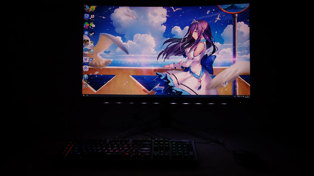

我不知道是我的黑卡太菜还是我人太菜,显示器下方其实是有一段支持RGB的灯条的,这样可以保证在光线很差的室内长时间使用也不会伤到眼睛,可惜调了好多参数都拍不好那个灯光,记这个没法在暗处拍RGB的菜鸡黑卡一个仇(真香)!

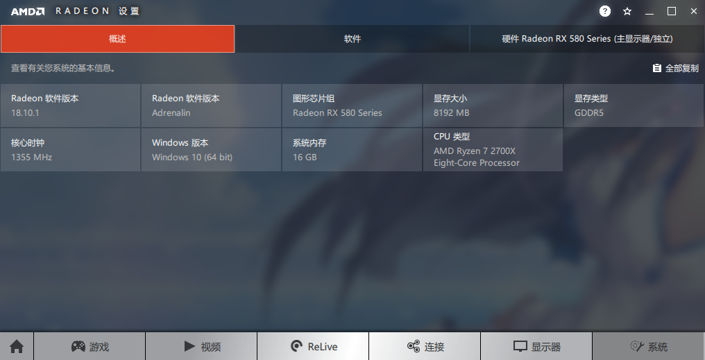

显示器介绍完了提一嘴测试平台,我用了自家的Ryzen R7 2700X+RX580 8G主机,Windows10版本号1803(为什么我前两天更新过可是没有变1809?被微软安排了??),在电脑的电源策略设置中选择“高性能”模式。

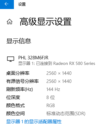

显示器接上主机后默认是60Hz模式的,需要手动设置一下,另外我发现在低分辨率的时候显卡驱动最高可以开启12Bit色深度,但是在打开2K+144Hz之后最高就只能开启8Bit了,瞬间感觉不那么美滋滋了!
在Radeon驱动设置中,FreeSync的选项最开始是默认关闭的,需要用户手动打开。在打开FreeSync之后,真的可以感受到电脑画面变得比之前好舒服,如果说不开FreeSync的画面是砂砾在坡道上匀速滚动的话,那么打开了FreeSync之后的画面就真的是水在坡面上不收阻力地流动了。

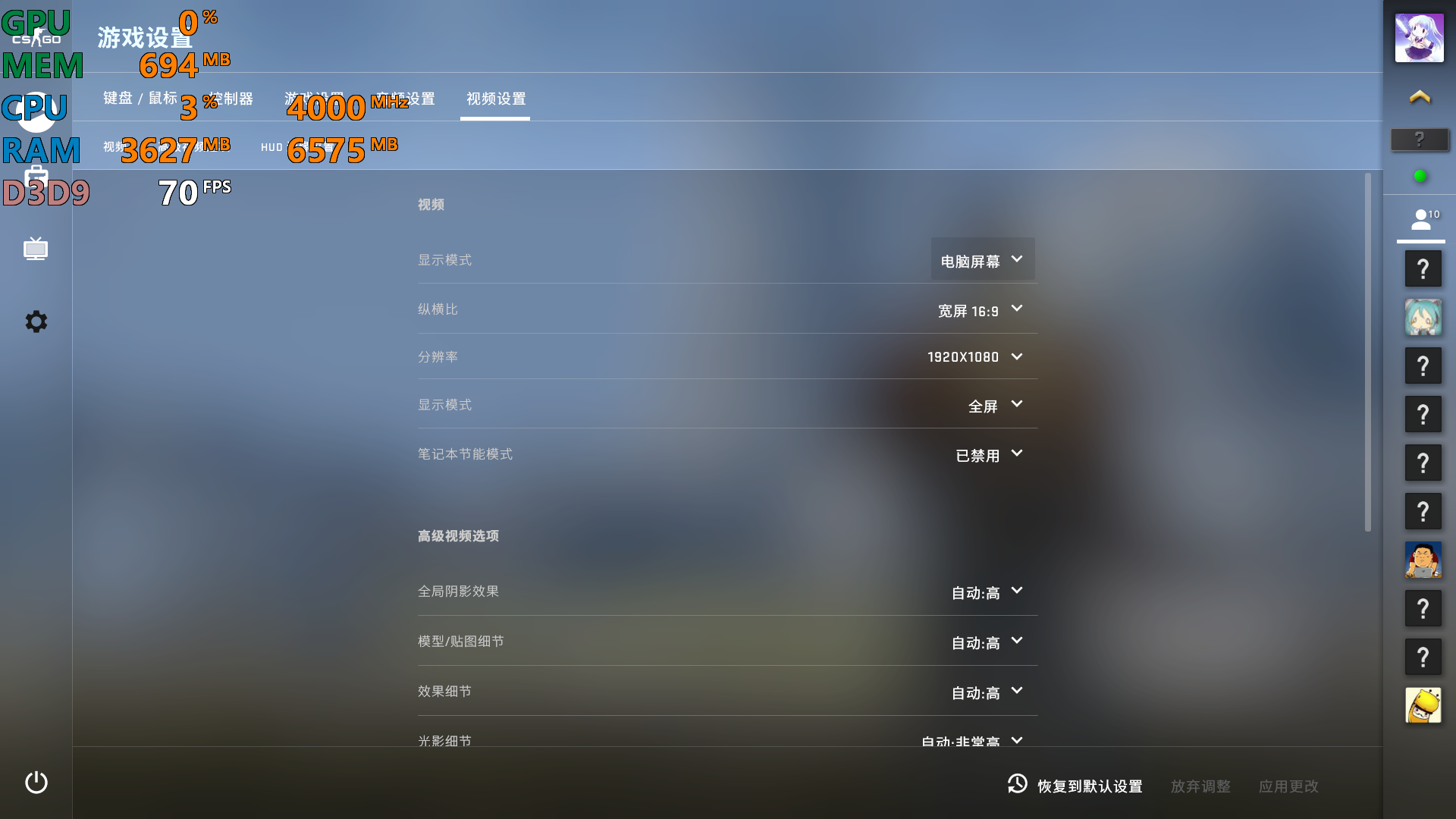

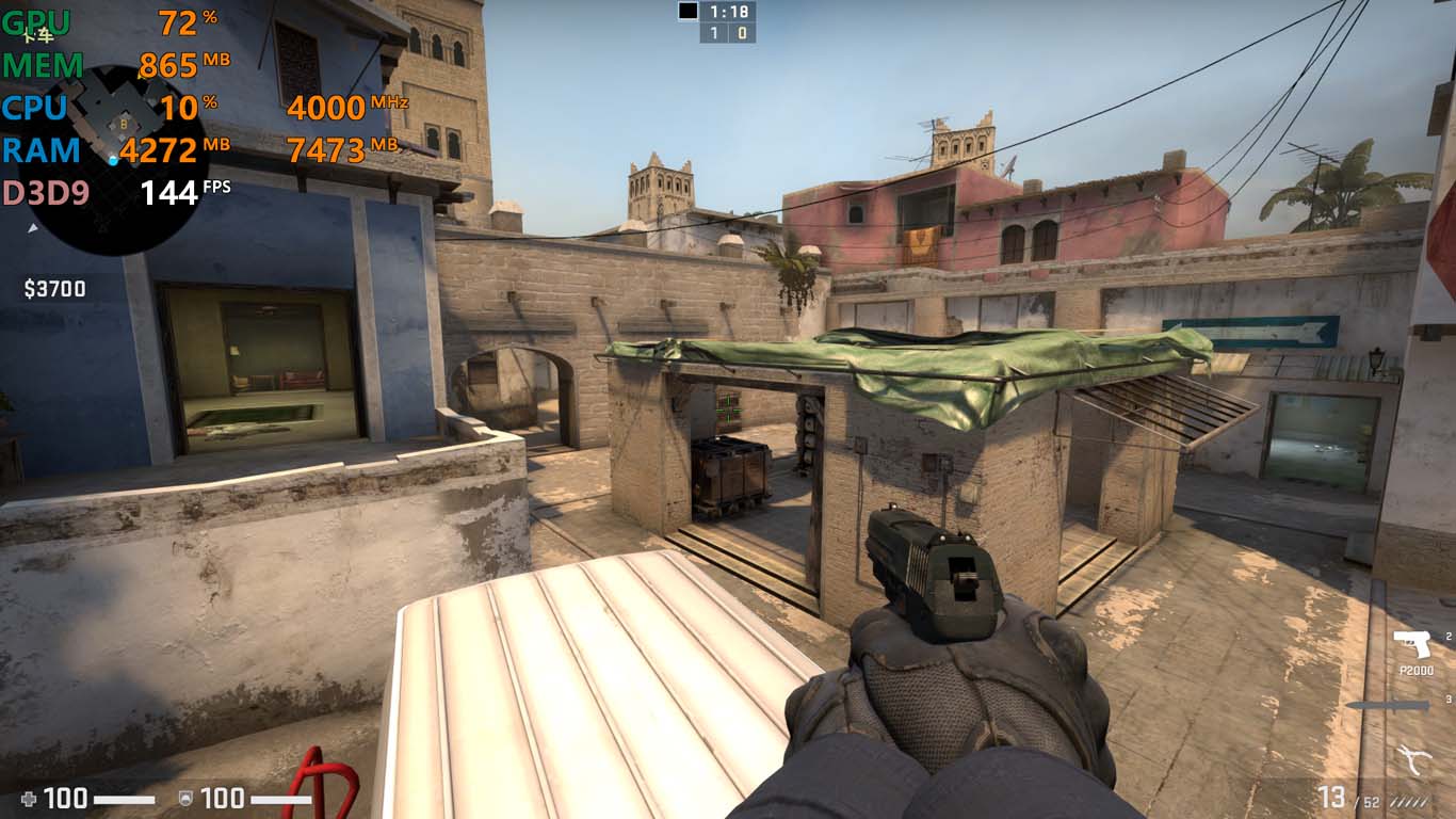

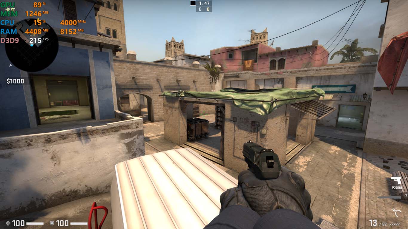

说起来你可能不信,垂直同步在诸多场景下都是会影响电脑性能发挥的。不信我给你跑两个游戏给你看看,

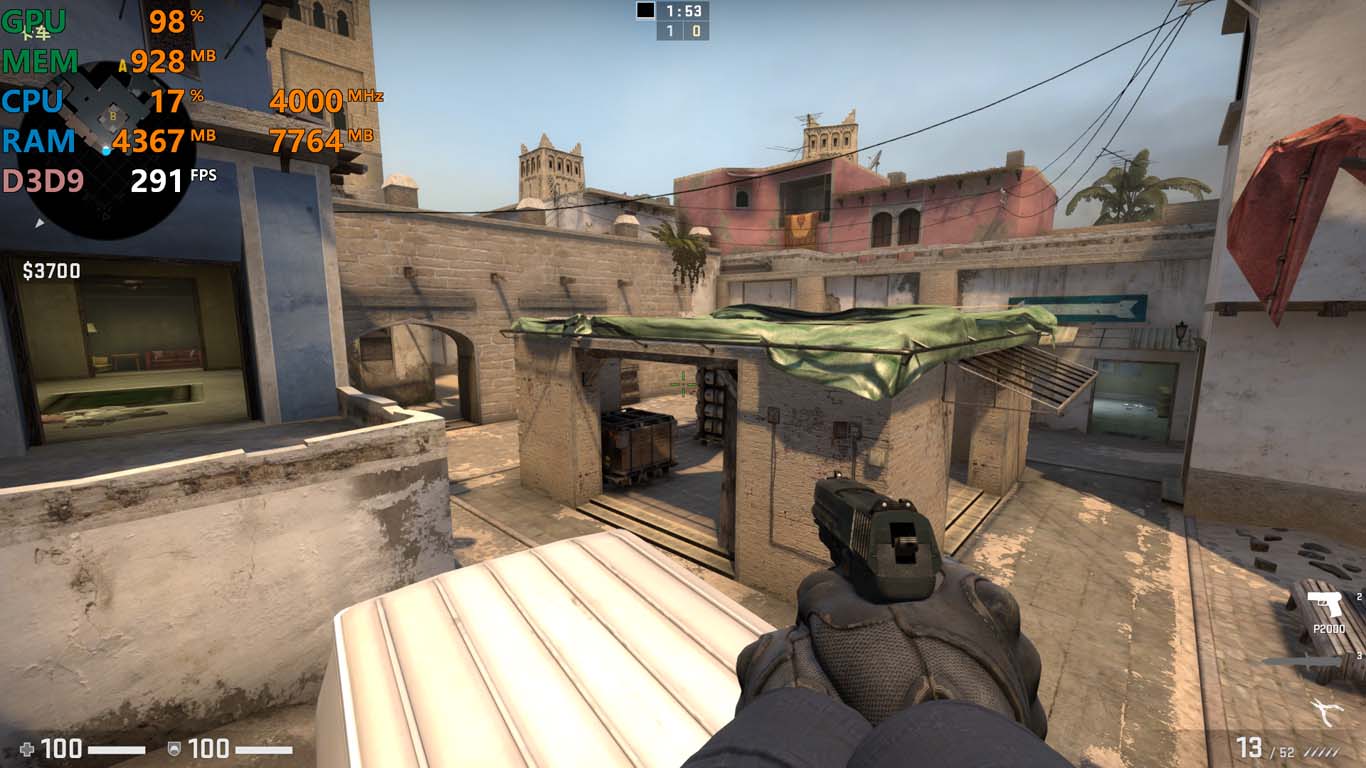

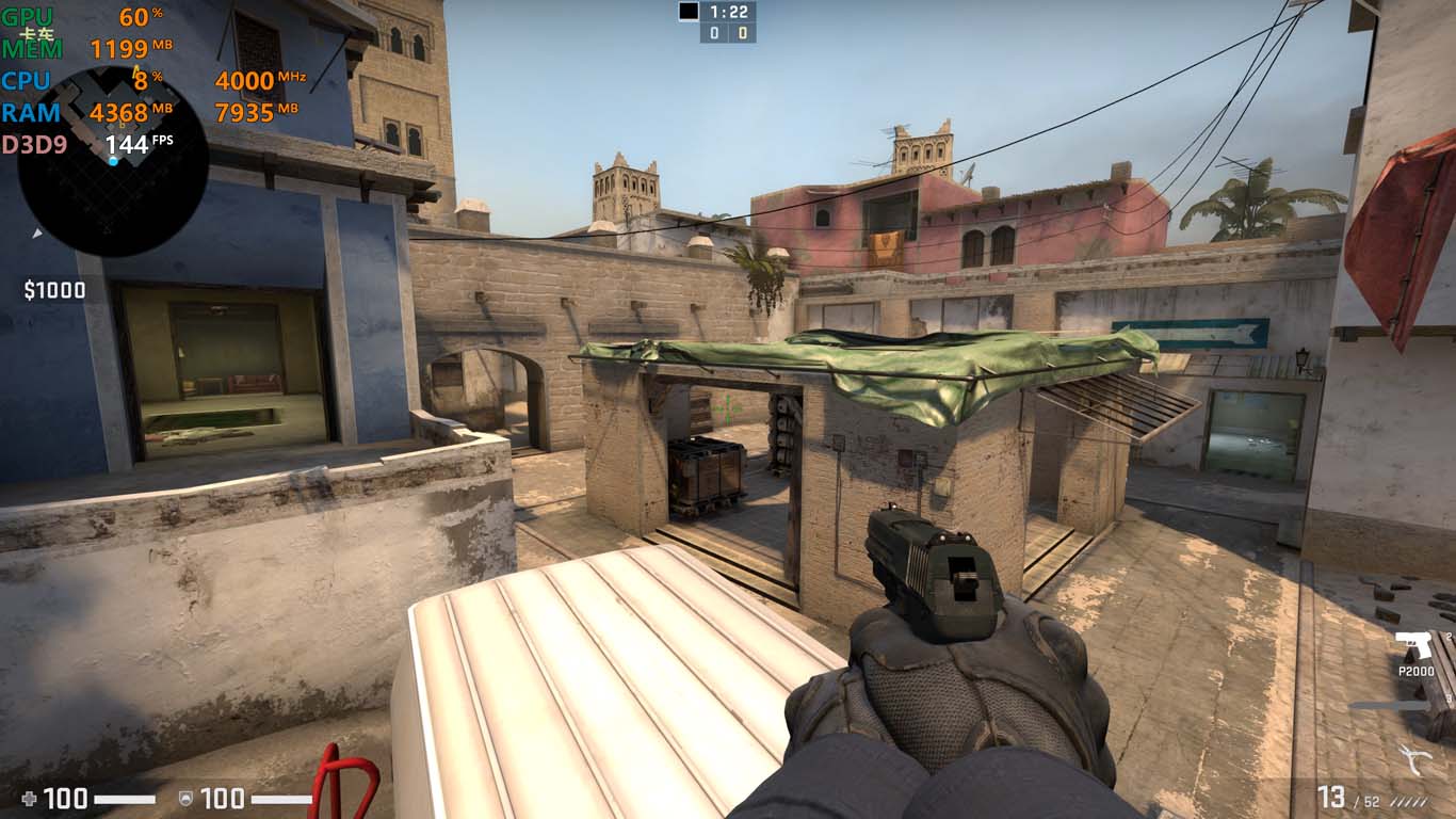

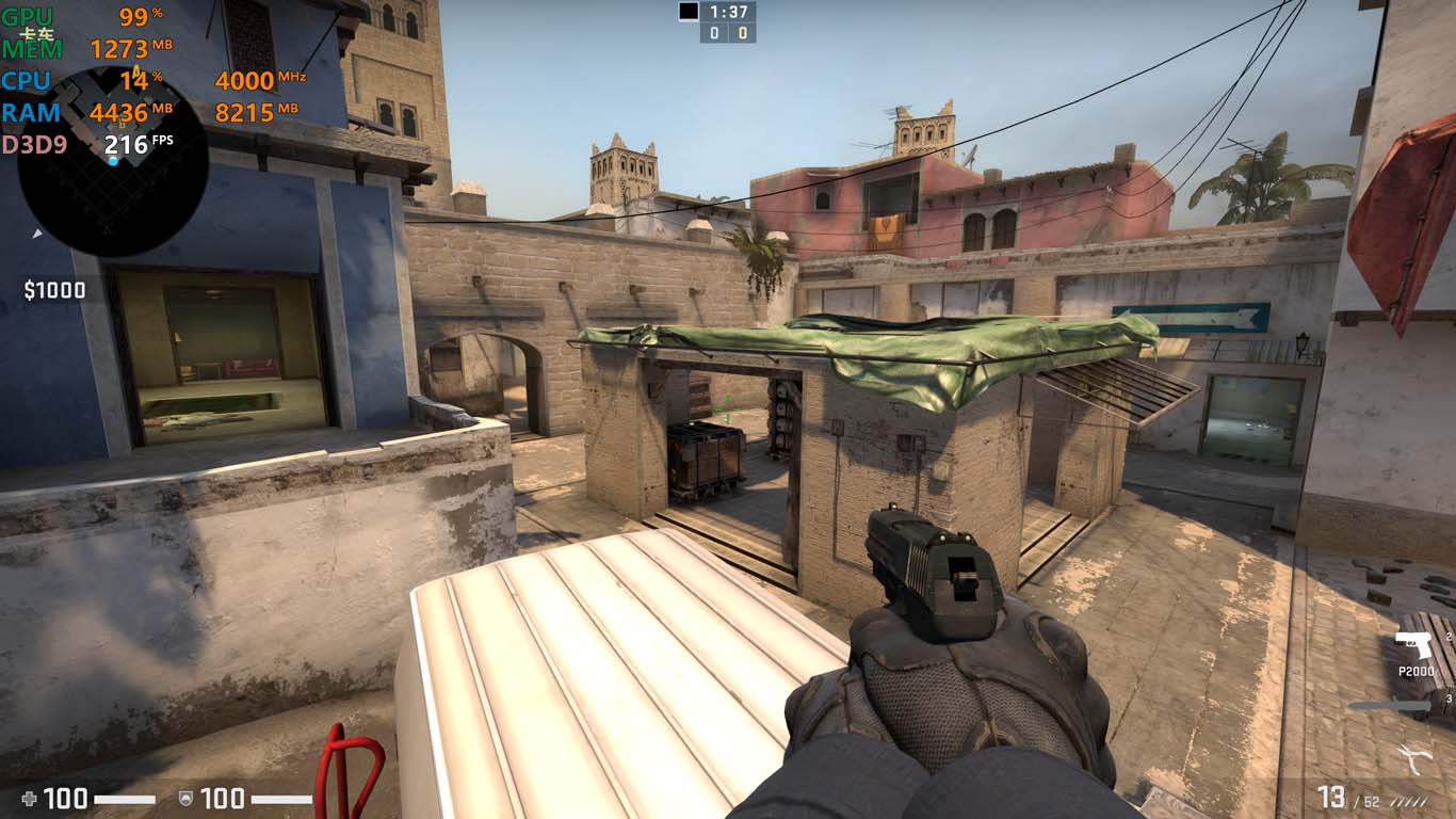

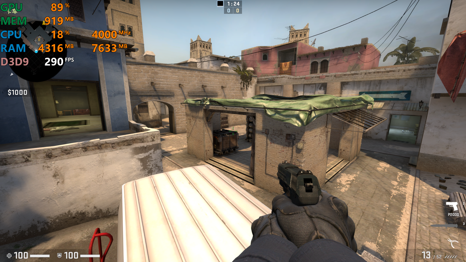

一般越是射击类的快节奏游戏,就越需要跑到高帧数,CS:GO无疑是所有FPS类游戏中最为经久不衰的一款(想测PUBG来着,但是PUBG帧数拉不开CS:GO这么大的差距遂罢手)了,在游戏中开启除垂直同步以外的所有画面效果,在1080P分辨率下进行性能测试。
嗯…上面三张图分别是打开FreeSync关闭垂直同步/同时关闭FreeSync和垂直同步以及关闭FreeSync打开垂直同步的帧数图,可以看出在不开启垂直同步的前提下,开或不开FreeSync对显卡的性能并不会带来什么明显的影响,但是打开垂直同步则会将显卡输出的帧率强制锁定为显示器的刷新频率。
另外我一定要吹一波A卡的这个Alt+R组合键,可以在任何界面瞬间呼出Radeon驱动的侧边栏,紧急拯救自己忘记修改的显卡选项!直播模式也能用!录屏模式也能用!我如果没有这个开关的话,这次测试要多浪费一大堆开关游戏+重新设置的时间!
那么1080P下的帧数超级高,换成2K的1440P又如何呢?
还是上方一样的图片顺序,可以看出的是两次测试下FreeSync都没有对电脑性能造成什么影响,而垂直同步则将显卡的帧率强制锁定为显示器的刷新频率了。

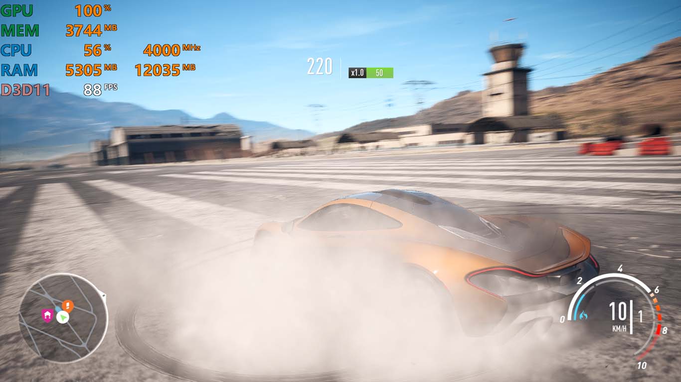

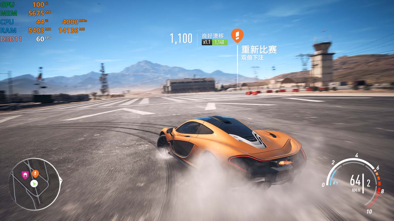

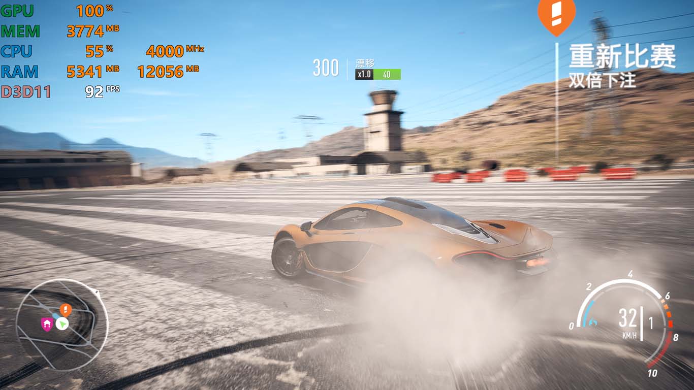

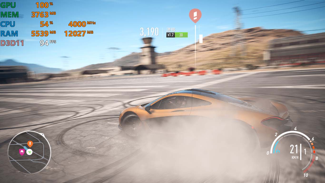

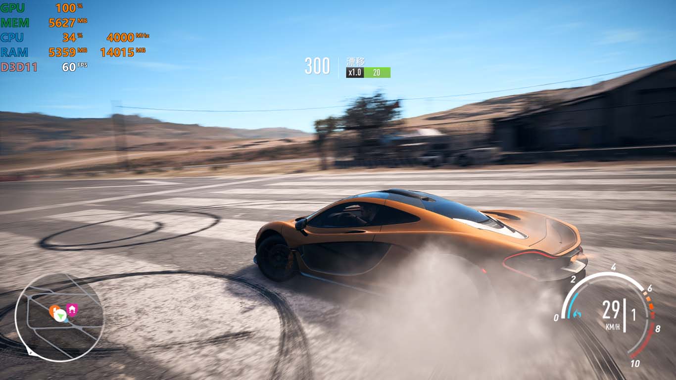

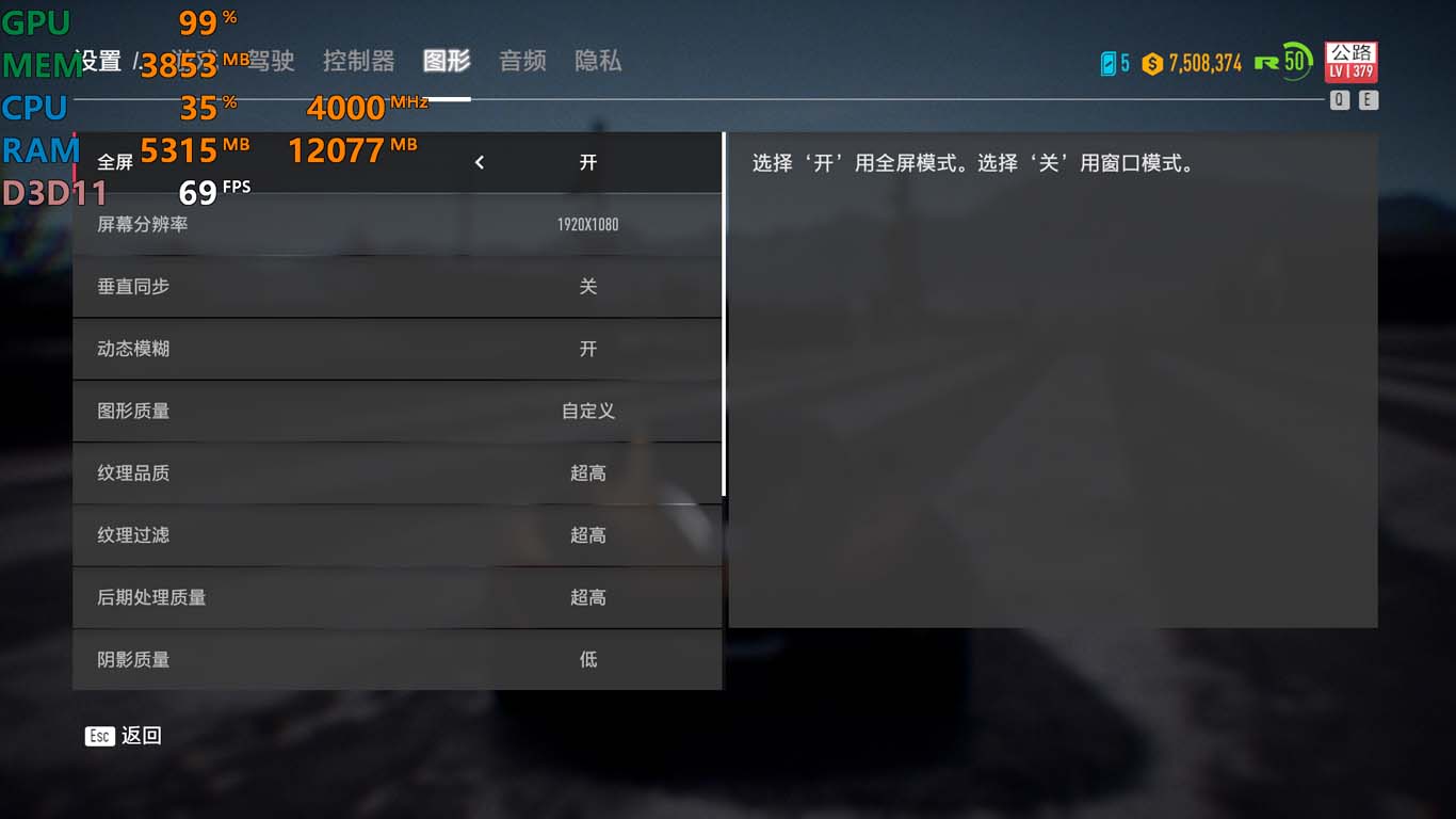

要是在所有赛车竞速游戏里面挑的话,极品飞车(NFS)系列不一定是最受好评的,但绝对是知名度最高的。本身赛车游戏也有着画面节奏超快/场景变化大的特点,所以用来测试一下也是相当不错的。
当主机输出帧率高于显示器刷新率,垂直同步会锁定出显示器的刷新率,那么如果输出帧率达不到显示器的刷新率的?事实证明垂直同步在某种程度上还是会对游戏的FPS产生一定影响的,不过这个影响倒没有想象中那么大。
然后再看看2K下的FPS读数,这次垂直同步似乎没有带来什么性能方面的影响了,和开启FreeSync的体验基本一致。
另外有意思的是,在第二轮NFS的测试中,肉眼可以感觉的2K分辨率的撕裂要比1080P下面要严重一些。这是为什么呢?

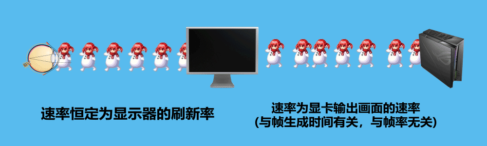

前面我们讲清楚了为什么画面会产生撕裂,现在就是讲如何解决这个问题,撕裂说白了,就是显示器的刷新率和显卡的输出帧率不匹配造成的,那么解决这个问题理论上也很简单——让显示器的刷新率和显卡的输出帧率匹配就能完美避免撕裂。
只不过作为诞生在过去旧时代的技术,垂直同步没法在显示器层面“动手动脚”,就只能通过特定命令,强制让显卡把显示器刷新率作为自己的工作指导帧率,以求“显卡跟着显示器走”的效果。
但是FreeSync不一样,FreeSync逆其道而行之,通过显卡和显示器互联来给显示器添加一个叫做“动态刷新率”的技术,显卡输出了多少的帧率,显示器就会试试变更为多少的刷新率,刷新帧数跟着输出画面的帧数走,也能达到防止撕裂的目的。
