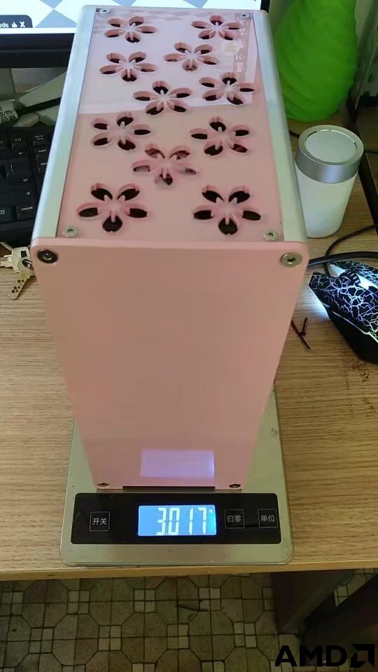

上秤测试~ 3.420kg,感觉比笔记本略重~
不过各位千万别忘了~笔记本还需要外接电源的,而且高性能笔记本的电源也不轻,相当于电脑本身的一半。要计算总重量才公平。

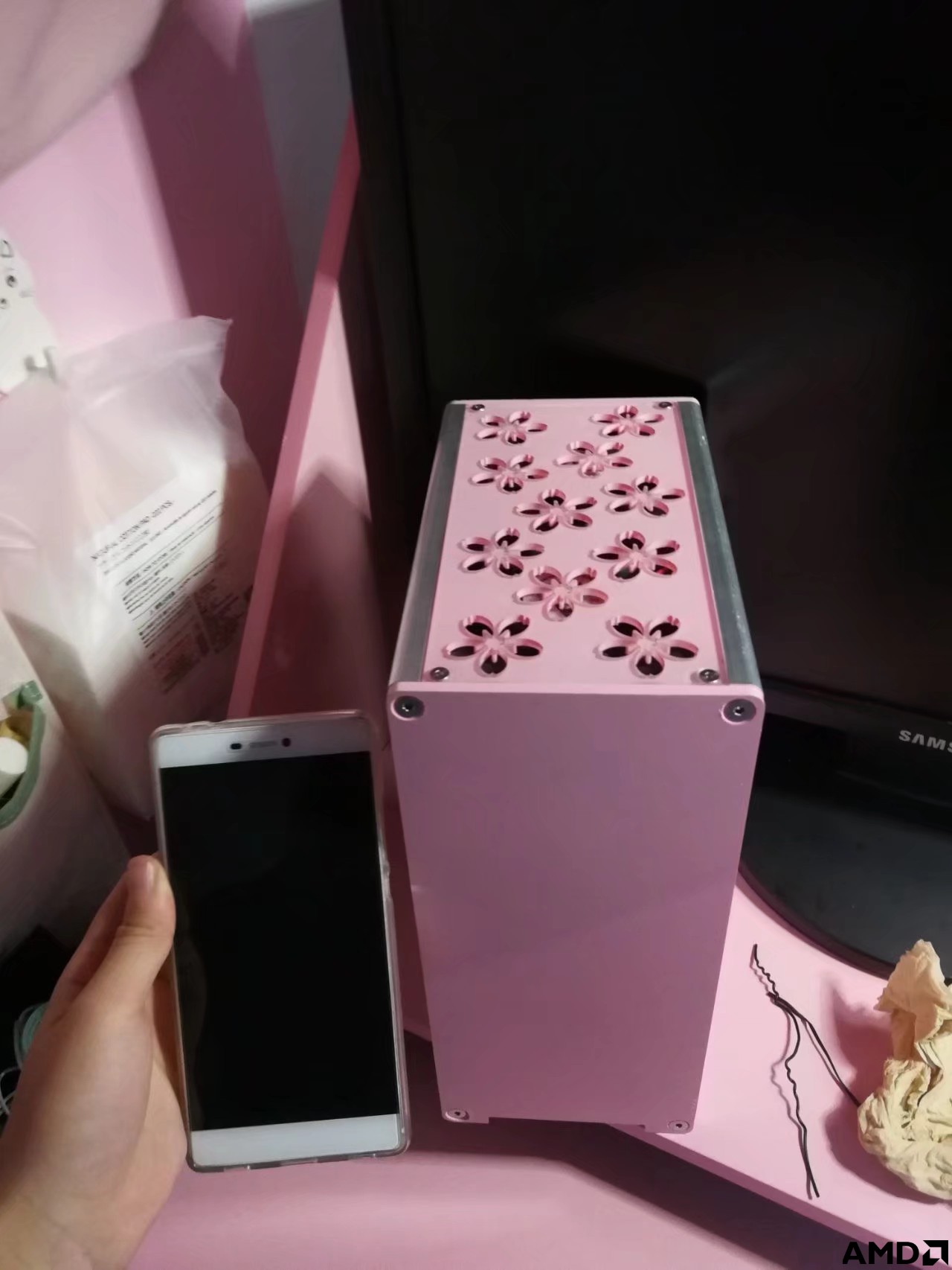

为了说明这机子有多轻,那么来做一个对比。
游戏本中的超极本,razer blade pro。不得不说台式机确实比笔记本更轻。
小钢炮与笔记本的对比
