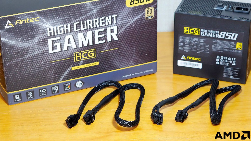

外包装采用比较低调黑金白色系,安钛克一向如此低调。但是850W、 80 PLUS金牌认证、全日系电容、10年换新等等一点都不低调

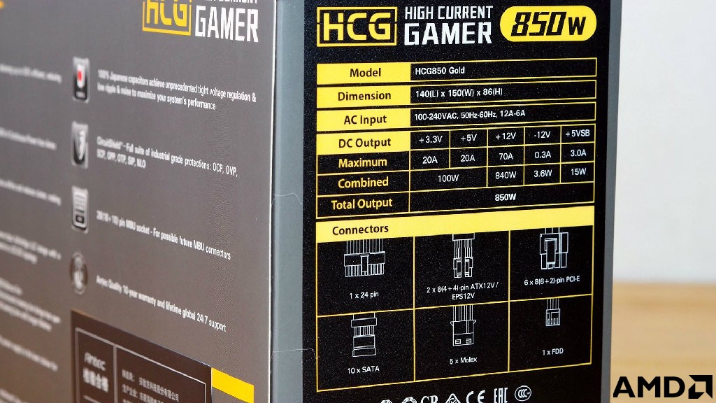

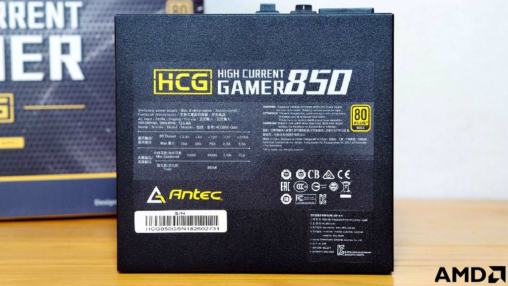

背面都是HCG 850金牌全模组电源上的一些技术说明
侧面主要是HCG 850W的供电数据以及模组线材接口说明,+12V 840W供电能力

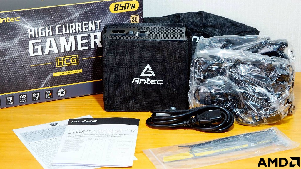

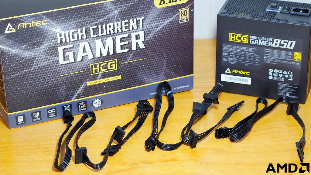

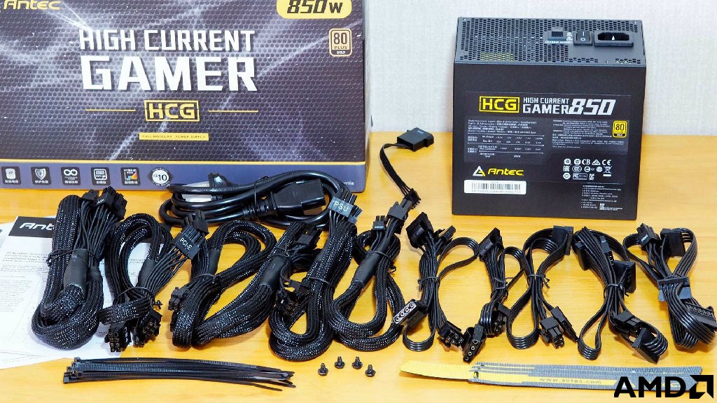

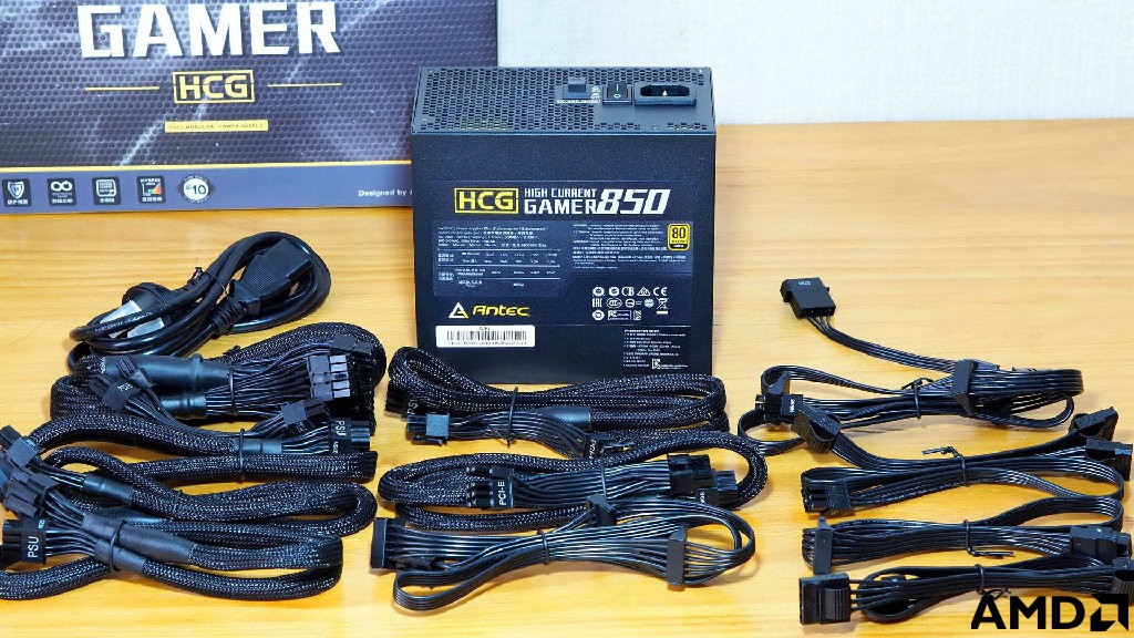

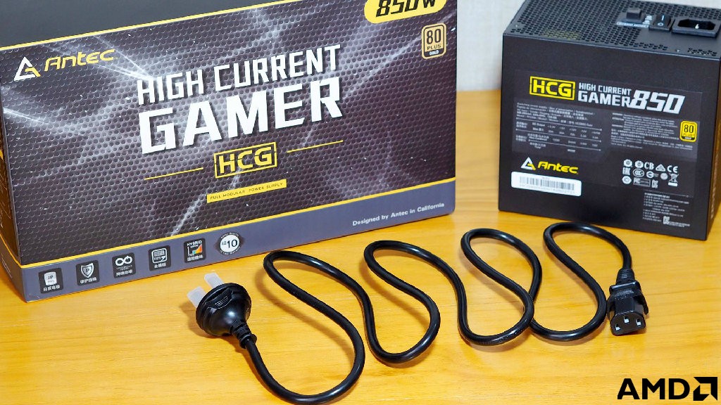

HCG 850W 金牌模组本体、模组线、电源线、说明书、质保卡、配件
提供了11条模组线材、一捆扎带
10年换新质保卡、说明书主要记载了模组线材的接口类型以及数量

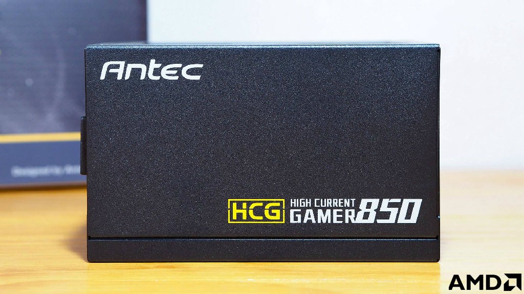

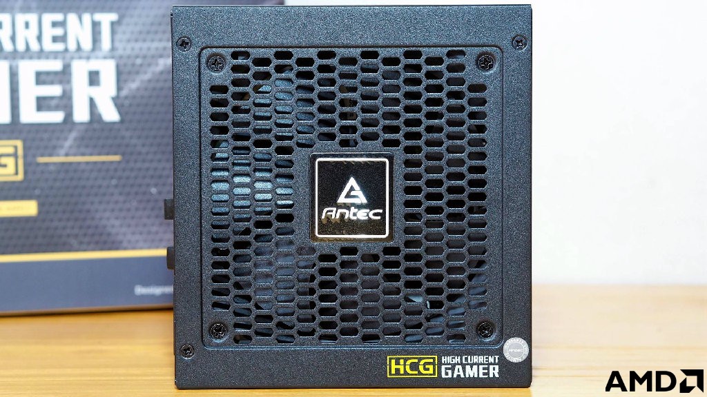

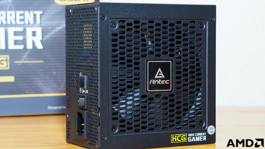

安钛克HCG 850 金牌全模组电源,850W 金牌骨灰级电源。100%全日系电容、优于金牌的转换效率、全模组化线材、持续功率稳定、DC—DC全桥式LLC设计、14CM的短机身、提供10年换新的质保服务。
尺寸:140*150*86mm  净重 2.46kg、毛重3.77kg  +12V输出 高达840W
采用120mm的FDB液态轴承静音风扇,使用寿命更长。风扇可启用无扇模式、安静模式以及强劲模式。满足不同层次的用户静音需求。保修贴位于其中一个十字螺丝上。
电源2侧印刷着 安钛克 HCG 850的 logo

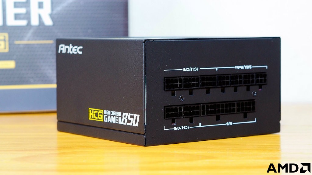

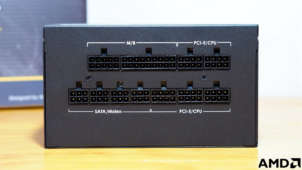

模组接口设计、强悍的供电输出接口。双CPU 4+4pin供电接口,兼容新一代主板CPU供电输入需求

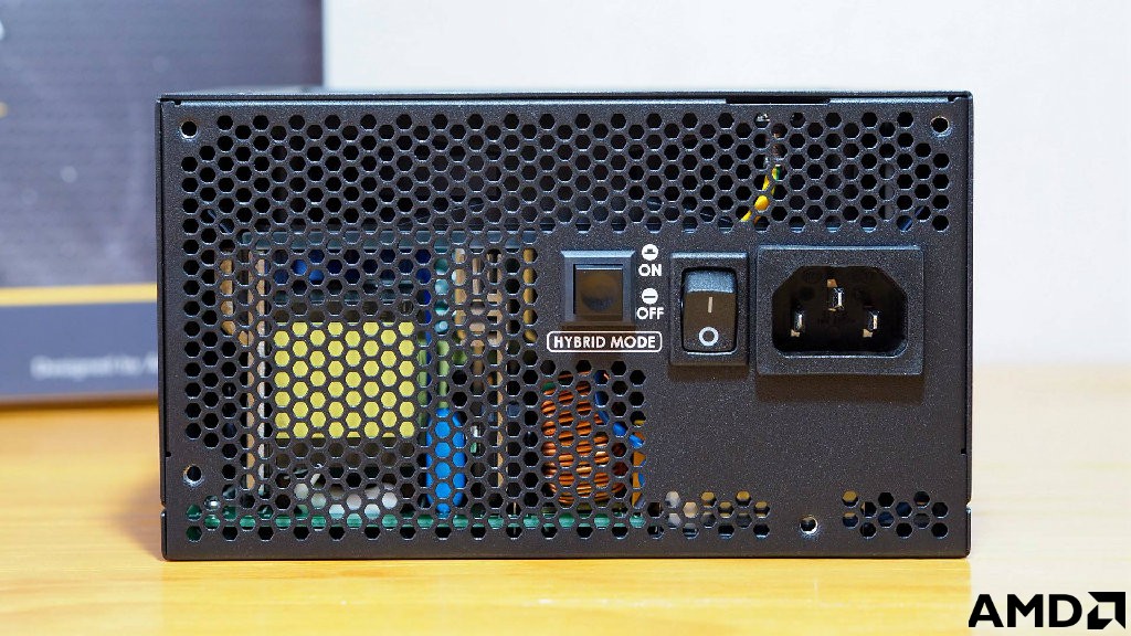

电源有I/0开关,解决频烦拔插电源插头的烦恼,HYBRID 功能开关,开启后可以实现电源低负载模式下风扇停转模式。透过蜂巢式出风口可以清晰看到电源里面的用料相当的奢华

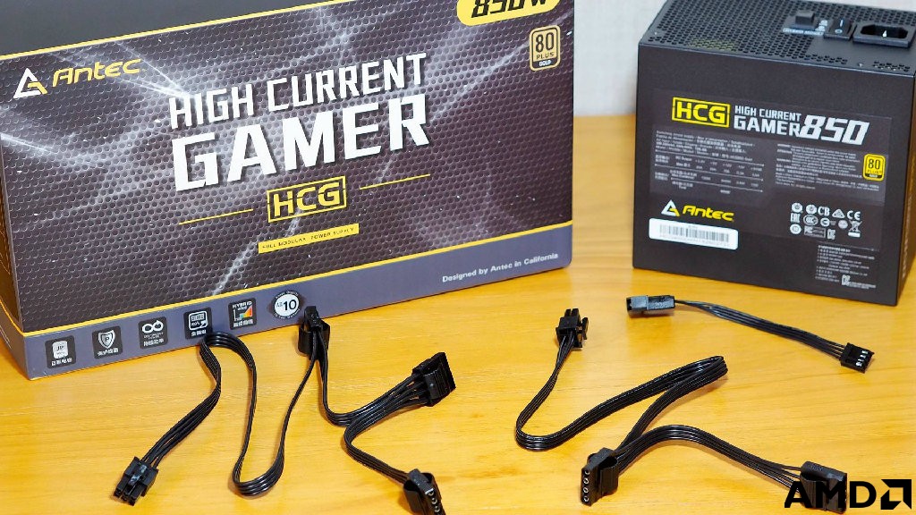

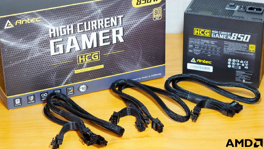

HCG 850提供的模组线材相当的丰富,多达11条模组线材以及配备一条FDD转接线。每条12V输出线材都采用编织蛇网包裹,末段都配置日系固态电解电容。并使用热缩管加固,使得线材的输出以及使用更有稳定保障。
配件里面还包含3条定制的安钛克logo的靠背魔术贴,用于固定理线
国标插口电源线 长度1.8米

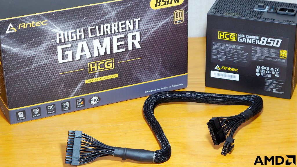

主板24pin 模组线   长度610MM   尾端的热缩管下是日系固态电解电容,使供电更稳定
CPU (4+4)8 pin 模组线*2  长度 650MM  兼容新一代的8+8pin 高端CPU供电主板
显卡(6+2)8 pin*2模组线*3   长度675MM+75MM   无论是骨灰级显卡还是组双卡CF都无惧挑战
硬盘SATA *4 模组线*2  长度450MM+120MM+120MM+120MM
硬盘SATA *2 模组线*1  长度450MM+120MM
大4D*3 模组线*1 长度450MM+120MM+120MM
大4D*2 模组线*1 长度350MM+120MM
另外还配备一条大4D转小4D供电线 长度101MM

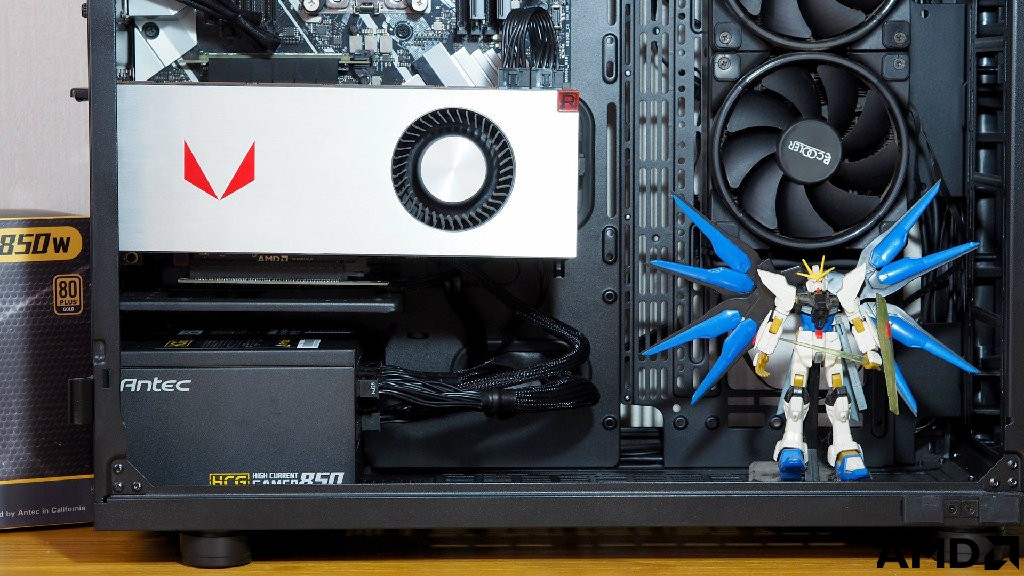

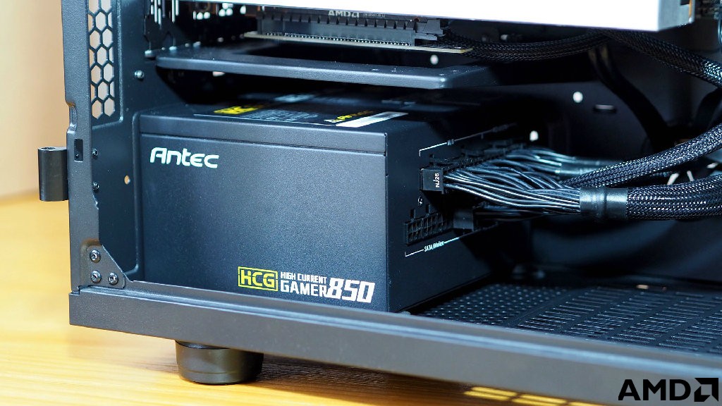

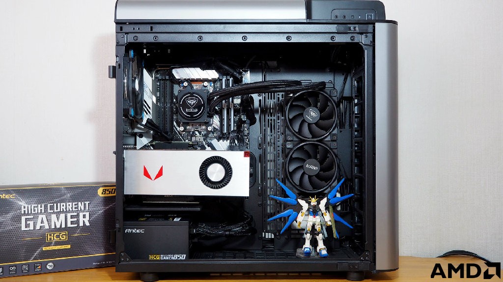

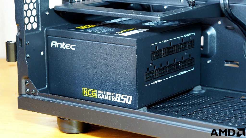

HCG 850仅有14CM的长度兼容性更强,安装在机箱上明显可看到原本并不露出的脚垫

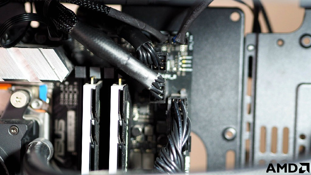

终于可以满足X399主板的8+4pin CPU供电需求。将来更换8+8pin CPU供电主板也不用愁了

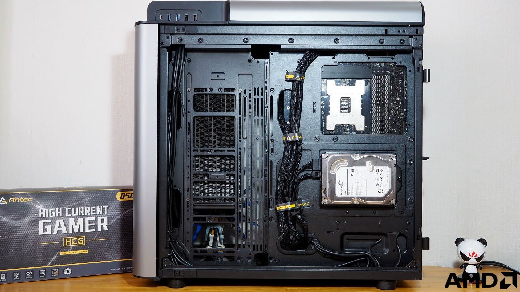

模组电源的好处就是可以按需接入模组线,这样电源仓就显得很有序。不需要硬挤扎堆在一块
赠送的三条定制安钛克靠背魔术贴理线很好用,比扎带方便而且也可以反复利用
模组电源的好处就是走线方便,理线清晰。即便不加盖电源仓也不会显得凌乱

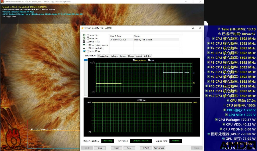

终于给线程撕裂者1920X更换好了新的电源,下一步当然是测试一下满血供电的主机是否能够满速运行
待机上因为从只接入单8pin 到换上HCG 850 8+4PIN CPU供电口都接满了。主板自动睿频41.25比之前3.9好了不少

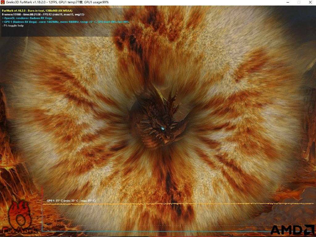

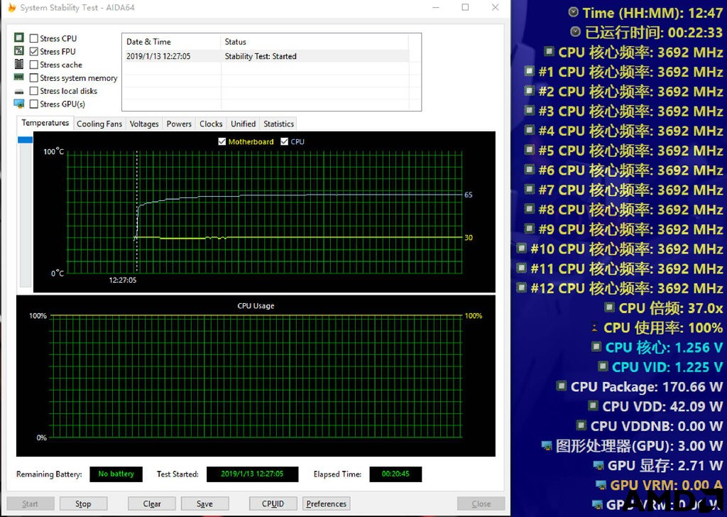

自动睿频烤鸡模式下20分钟,稳定在1.256V  3.7G。供电能力还能承载
而RX  Vega64 烤机20分钟的情况下。确认供电能力没有任何问题,下一步可以进行双烤
1920X+ RX Vega64双烤满载模式下40分钟,电脑依旧稳定。CPU供电依旧稳定在1.256V  3.7G不掉频  。可以考虑超频

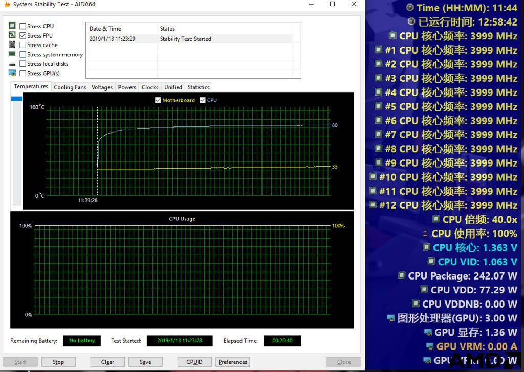

经过一段时间的测试,因为CPU散热不太给力的因素,最终只能稳定在全核4.0G。不过已经比之前+12V供电不足只能3.7G要好多了。
烤机20分钟,CPU供电1.363V 稳定4.0G  12V的供电还相当富余
1920X+RX Vega64双烤模式下40分钟测试,CPU仍然可以稳定在全核4.0G 1.363V。+12V供电从数据上看还有相当多的富余。看来并不需要为将来升级模块过于担忧。
这颗安钛克 HCG 850W的供电足够支撑更换更强大的CPU,以及更多的升级配件供电。

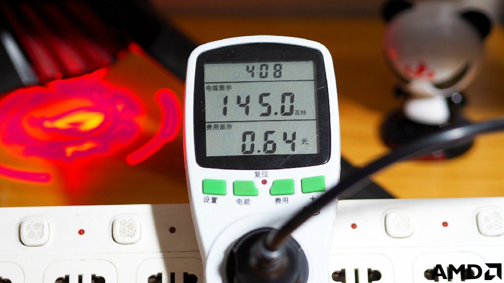

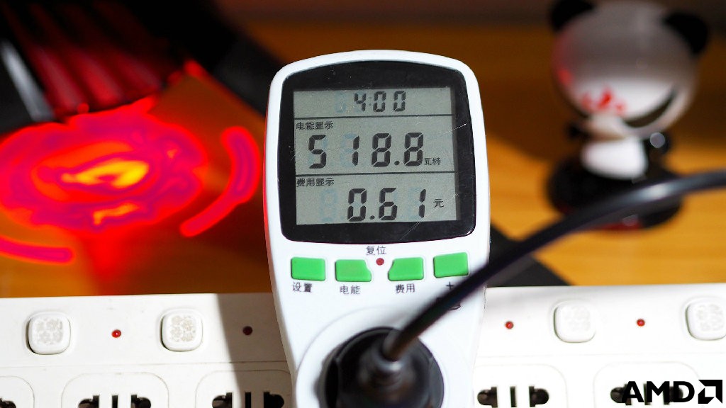

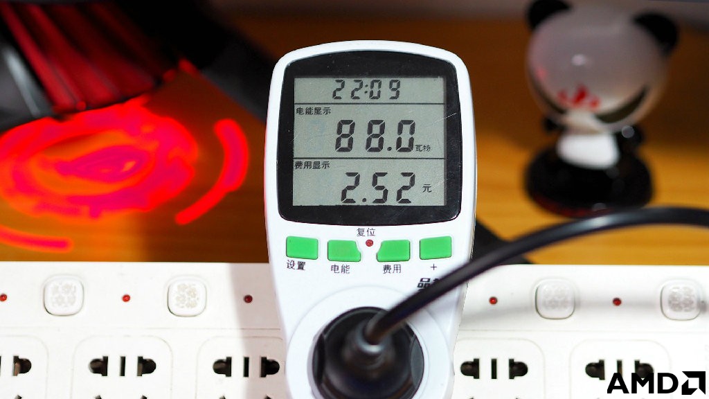

功耗数据:
(维修好的功率计终于回来了,软件的功耗计算并不一定准确。DIY还是需要工具辅助 )
测试平台配置:
CPU:线程撕裂者 Threadripper 1920X 12核24线程
主板:华硕X399-A
内存:芝奇 幻光戟 C14 3200 8G*2
显卡:RX Vega 64银风限量版
硬盘:英特尔760P 256G+三星 860 EV0 1T+机械硬盘2T
散热器:超频三 AP240X水冷
电源:安钛克HCG 850骨灰级金牌全模组电源
键盘:酷冷至尊 MK750 RGB红轴
鼠标:罗技G402
机箱:Tt Level 20 全塔
整机自动睿频待机功耗 88W

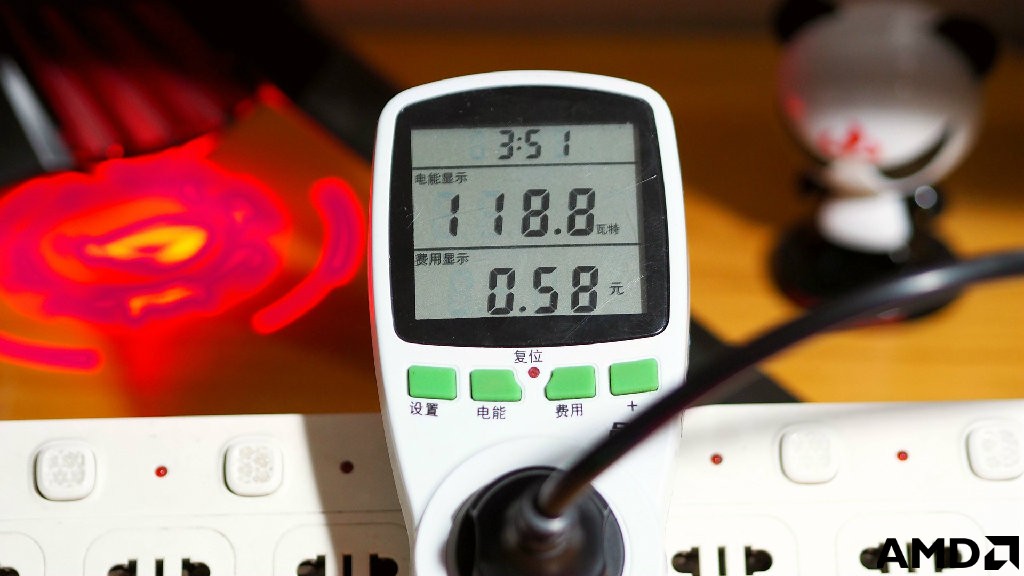

整机自动睿频 日常使用功耗 118W
整机自动睿频  CPU满载拷机功耗  261W
整机自动睿频  显卡烤机功耗  375W
整机自动睿频  畅玩2K游戏最高画质功耗  反而只有 308W
整机自动睿频  CPU+显卡满载烤机功耗 518W
整机超频4.0  日常功耗 145W

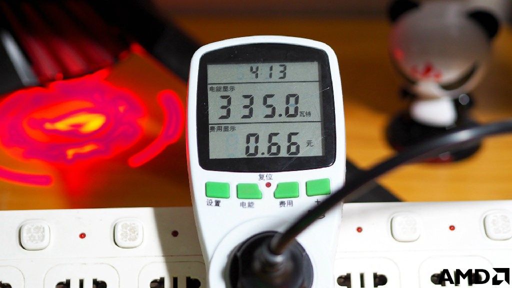

整机超频4.0  CPU烤机功耗 335W

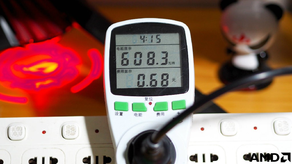

整机超频4.0   CPU+显卡双烤功耗  608W
