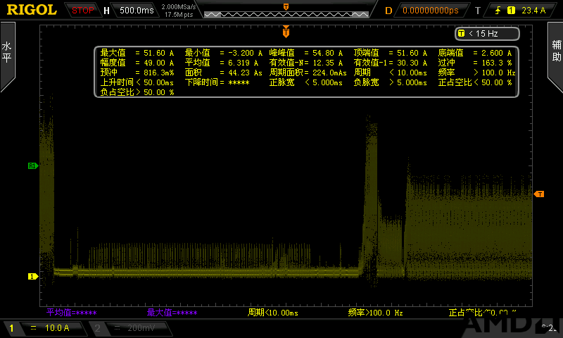

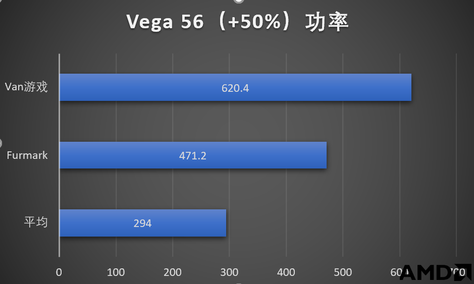

从上到下分别是:
1.玩游戏时的峰值功率
2.甜甜圈烤机的峰值
3.甜甜圈烤机时的平均功率
示波器抓取到的电流,这时我的电源已经触发了过流保护。
如果用甜甜圈来测试稳定性,可能并不能保证功率最大化,以后直接上游戏的Benchmark吧。

发表于 2019-3-26 09:19:50 | 显示全部楼层
看来以后买电脑,电源的输出功率得要TDP总和的1.3倍再加上半张显卡的功耗才行了.
比如2700X+VEGA56的电源起码是【100W+300W+30W(主板硬盘之类的)】*1.3+150W=那就是差不多700W了

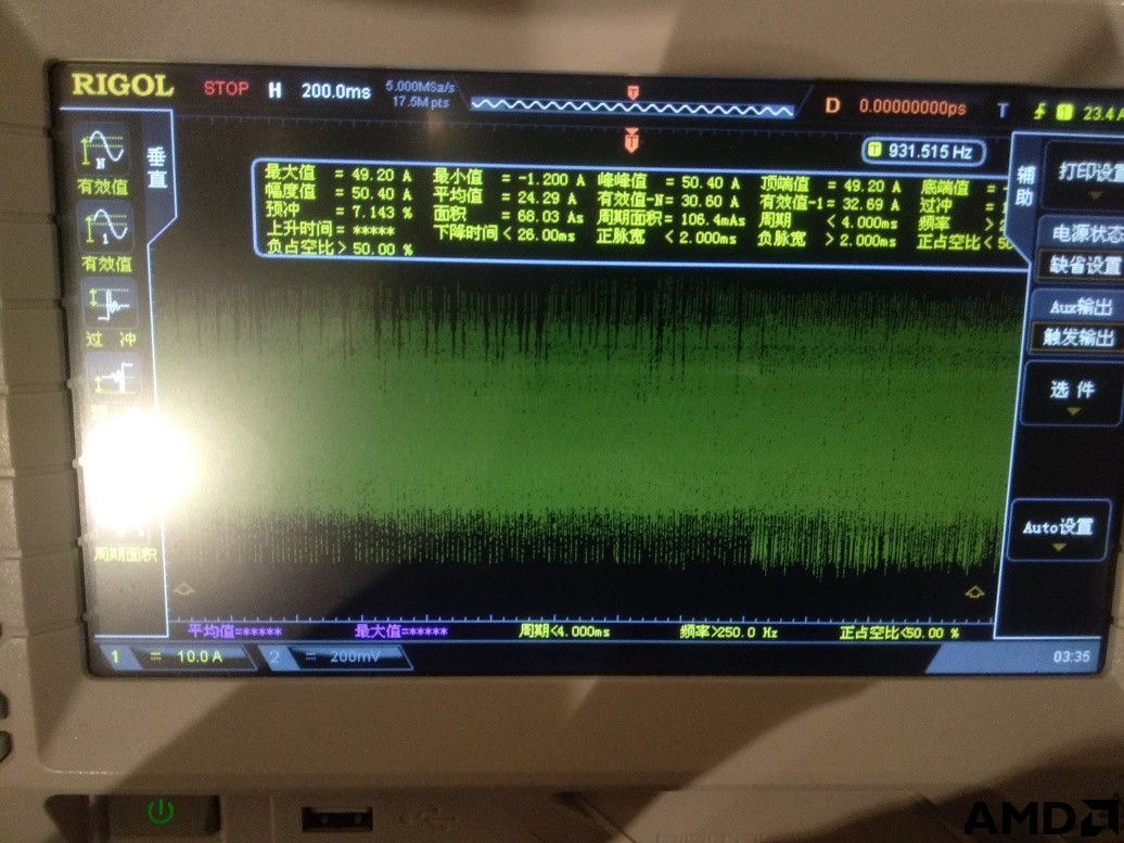

 楼主| 发表于 2019-3-26 16:45:37 | 显示全部楼层
这次抓了个更大的
 楼主| 发表于 2019-3-26 16:52:22 | 显示全部楼层
比如2700X+VEGA56的电源 ...
2700X的CPU功耗差不多90w,但是还有一个转换效率(12V到1.xV给CPU供电的过程),这个效率差不多80%,这时候2700X的输入120W了。
不过实际上电源也是设计了过流保护,通常超标30%才会跳。不过这个瞬间的保护值就不知道多少了,虽然峰值功率很高,但是对于电源的稳定性来说实际上影响不大(比如开关管的峰值功率基本上是额定值的三四倍以上),但是容易误触过流保护。

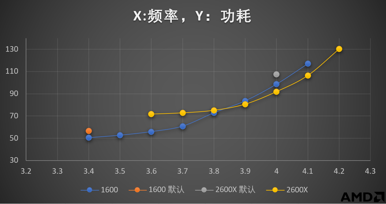

发表于 2019-3-28 09:06:29 | 显示全部楼层
2000代的CPU功耗阀值提升了不少,1700的3.5G就开始暴增了,2700,到了3.7才会暴增。虽然3.6GHZ的功耗是一样,不过2XXX,在高频的功耗要更低点,估计CPU改进了步进,可以在低点的电压维持高频率。
另外不得不说的是,AMD低频的时候,默认电压还是挺高。
