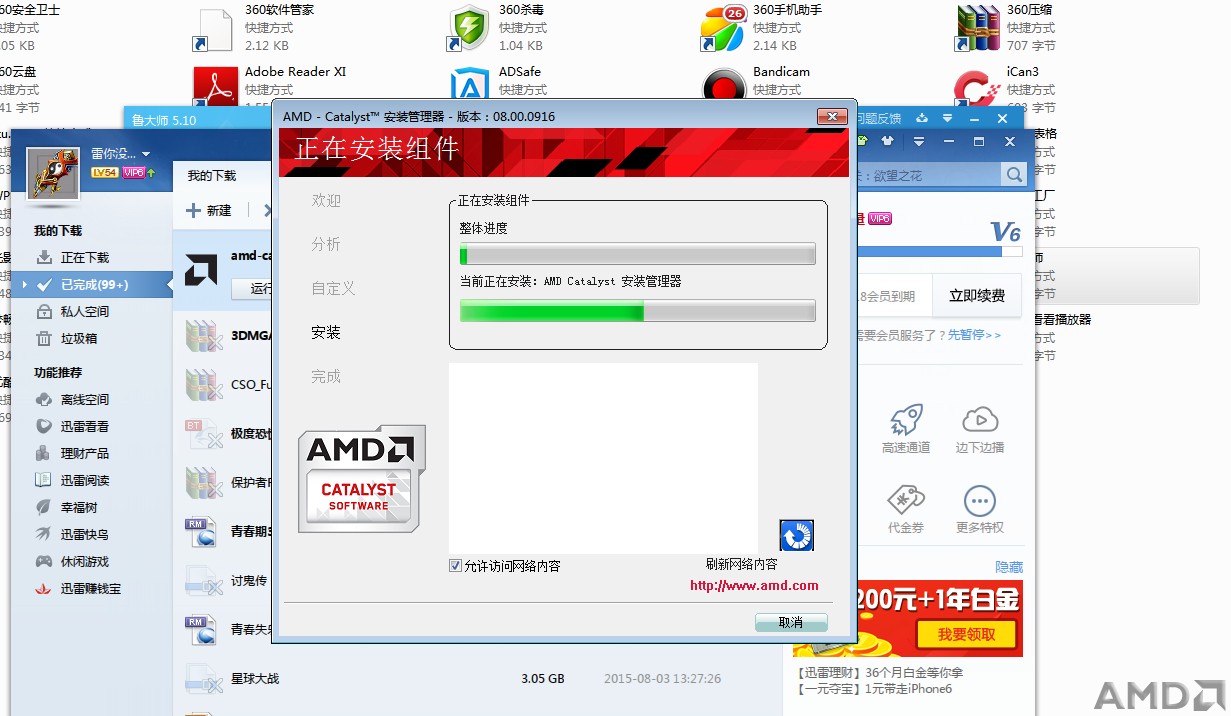

    八月十日在京东下单迪兰恒进R9 380(4G),昨天到货上机,成功安装启动后升级最新催化剂,而后用鲁大师进行性能检测。进行到显卡性能检测20秒左右卡死,显卡出发出“popopo”的声音,然后蓝屏重启,不死心的又试了一次,问题依旧。

    脑子一抽,又想到传说中的“没有最稳定的催化剂,只有BUG少的催化剂”,难道是催化剂的问题?.打开网页准备上AMD官网,尼玛,蓝屏重启,我服了,我服了还不行吗
    说来也奇怪,这次重启后就没有在蓝屏了。14.9的催化剂下好了也没用。游戏从小到大一路试过去,也没出问题,只是温度感人。使命召唤10只开了80%的特效,显卡温度直接飚到96度(室温23)。而且鲁大师的跑分也比京东上晒单的低了一万分左右。偶尔还会出现“popopo”的声音。
