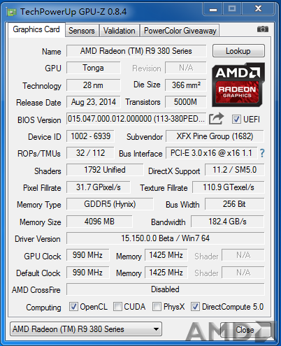

本以为能正确识别380的安提瓜核心 兴致勃勃点了更新 然而并没有什么卵用 依然汤加 总不能白更是吧 于是随便瞎测两下

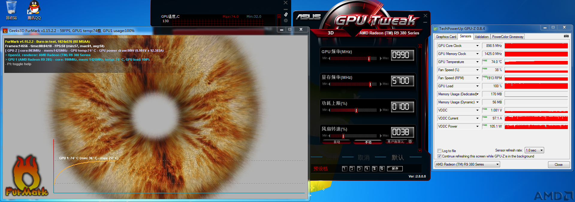

先上温度噪音测试 在本人耳朵察觉不到噪音的最大转速下跑甜甜圈测试
默认频率 GPU Tweak手动设置38%转速(此时显卡噪音完全被电源风扇掩盖 可以忽略) 室温空调27度 待机32度 甜甜圈温度稳定后最高74度 转速1913 看来XFX的四根10mm热管不是唬人的 经过此次测试 本人决定以后一直用这个转速了

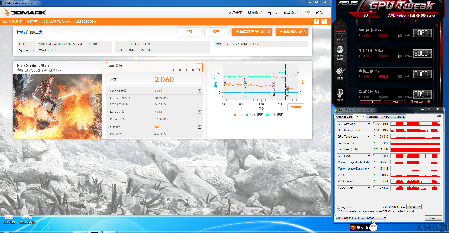

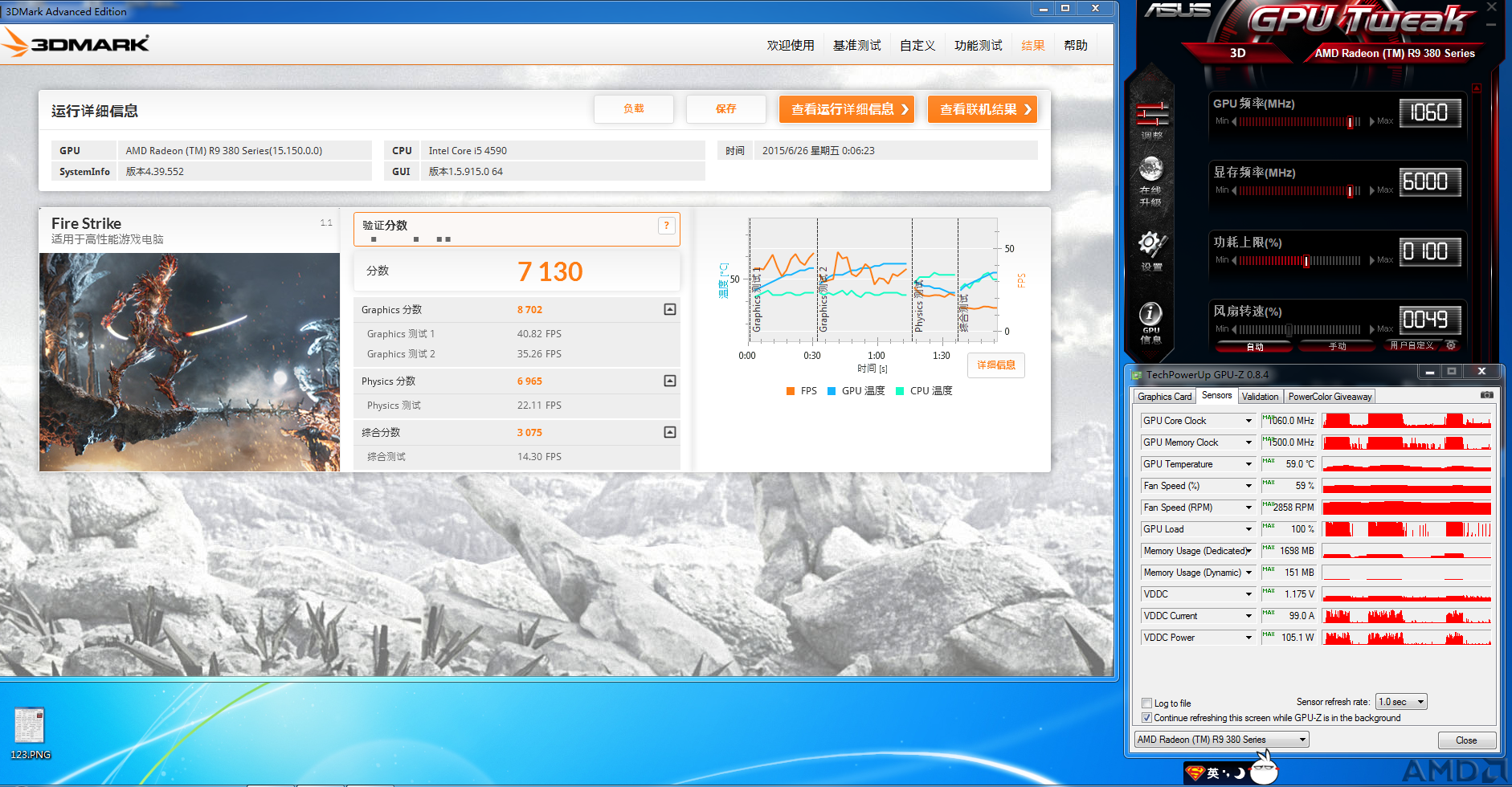

接下来小试显卡超频能力 多的没试简单测测3Dmark 13 经过摸索手里这张XFX 380 4G 默认功耗设置下 能稳定测试不出现闪屏的频率大概是1070 6000 于是小降频率到1060 6000测试跑分
fire strike GPU分8702
Extreme模式下GPU分4123
Ultra模式下GPU分2084
本人手里这块380 貌似体质一般 达不到有些兄弟的1100 6200甚至更高的频率 只是闲着无聊测下看看 平时使用并不会超频 这款显卡优点在于散热好 虽然没有别家的低温风扇停转 也没背板 但是在38%转速下 几乎察觉不到噪音的情况下 就能把温度压到74度 四根10mm热管看来很屌的样子 每天用一用都感觉更帅了有木有
