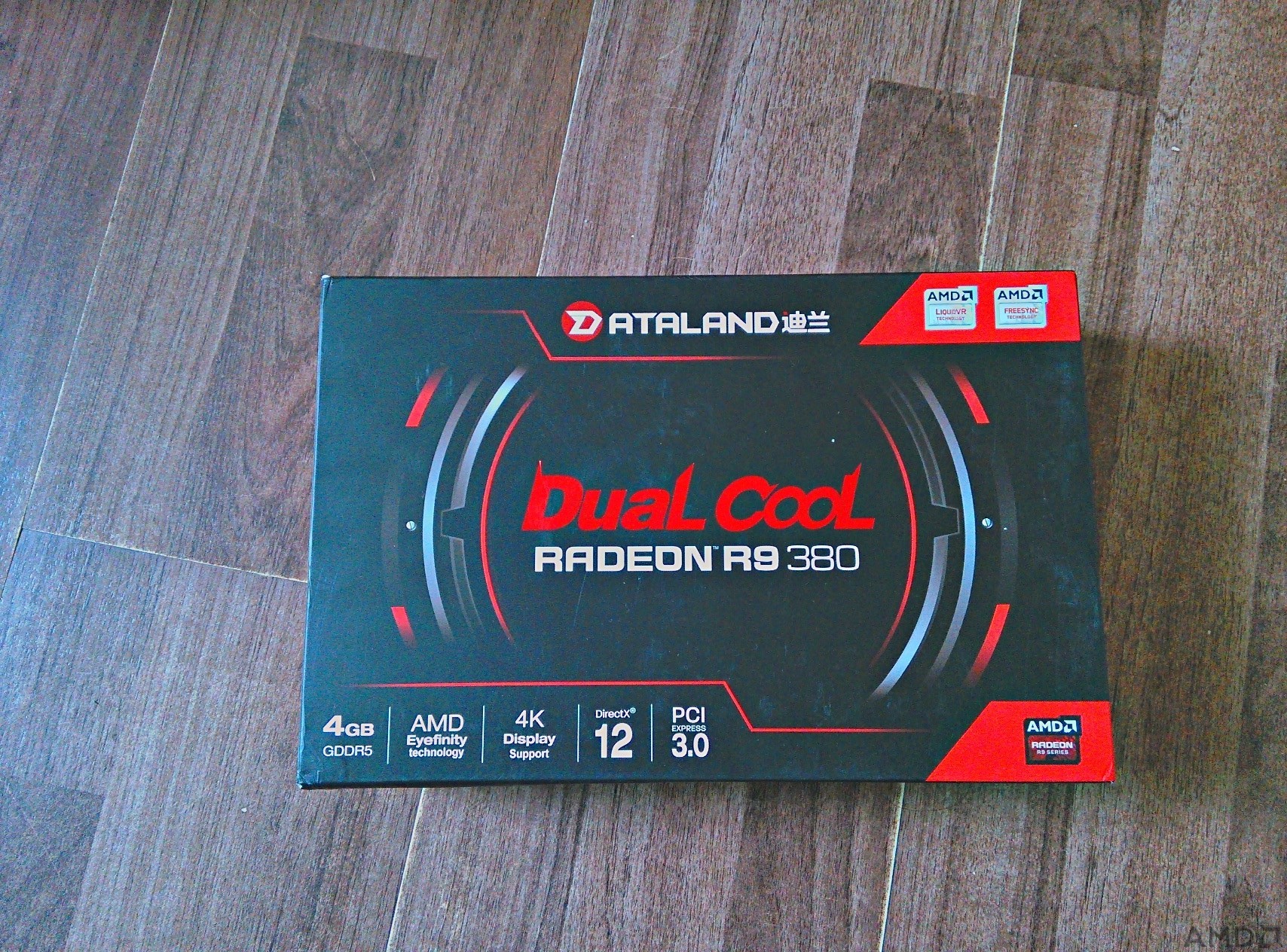

首先是开箱炫酷的显卡包装盒的图,迪兰标志性的红黑配色,正面标有支持宽域2.0技术,DX12技术,PCE3.0以及搭载4GB显存的图标,Dual Cool,DC,酷能。
盒子背面介绍了这款显卡,使用了非公版PCB黄金用料多相供电更好超频,右上角标有UEFI Ready,表明这款显卡支持UEFI GOP VBIOS,可以支持Win8以上的系统使用快速启动功能,下方有介绍这款显卡的散热的文字,异形风扇,三热管,大面积铝鳍片。

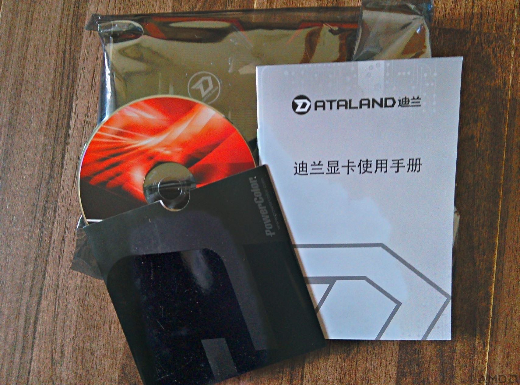

开箱之后里面的东西很简单,一个牛皮纸盒,里面有一张驱动光盘,一个使用手册,以及显卡本体。

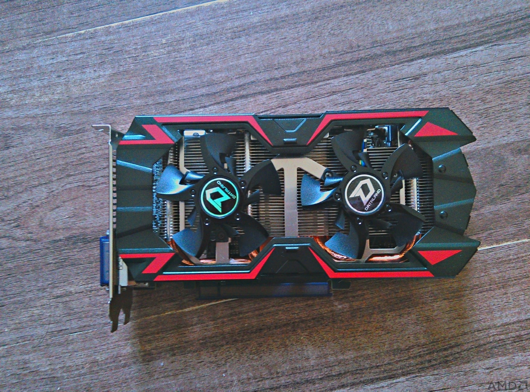

撕开静电袋封口胶带就可以取出显卡,整体迪兰标志红黑配色,导风罩覆盖面积很小,但是却是金属的,好评,正面两颗8mm的异形风扇,鳍片密度不高,并且受限于显卡长度原因,鳍片面积不大。

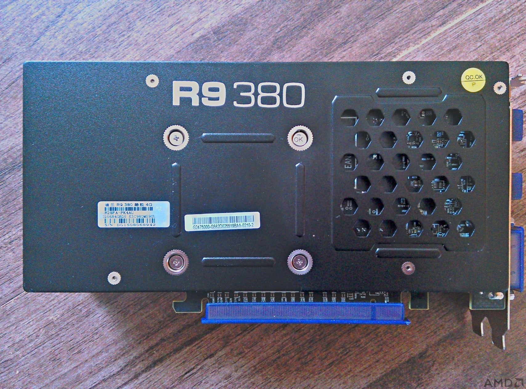

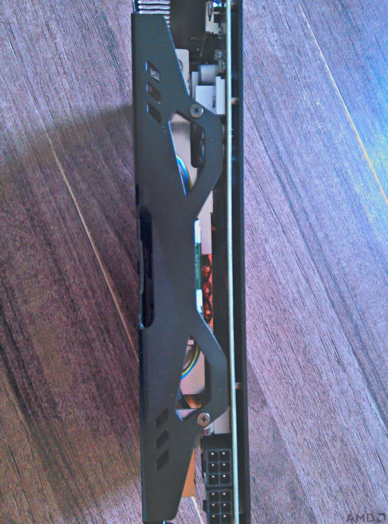

显卡背面是全金属背板,保证显卡强度并保护显卡背部元件,供电部分有镂空辅助散热。

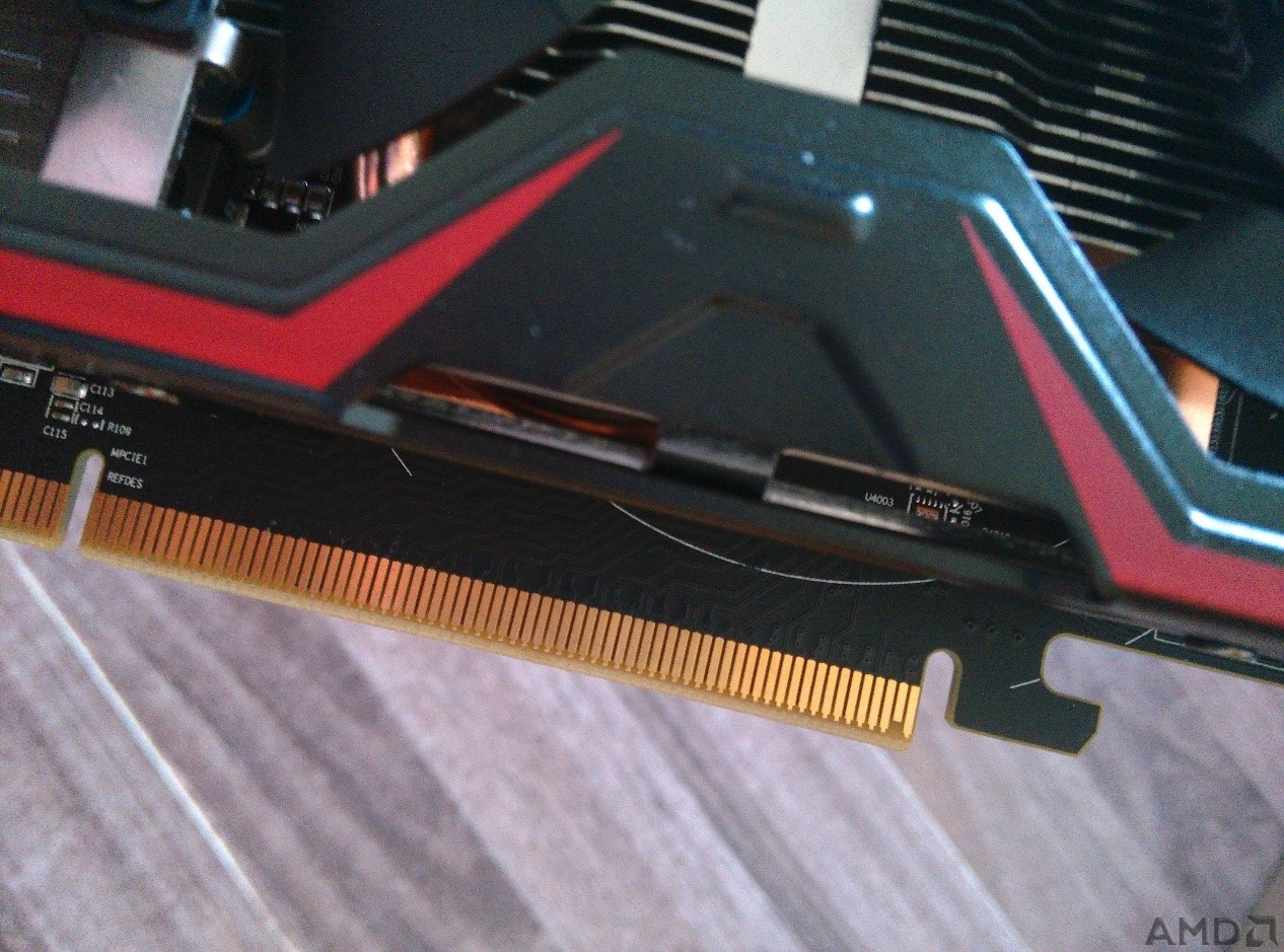

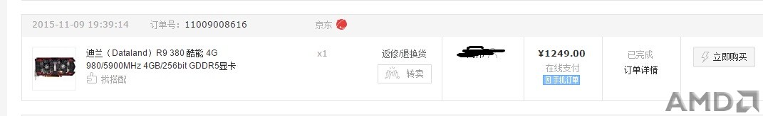

京东购买PCIE接口金手指无插痕,好评。

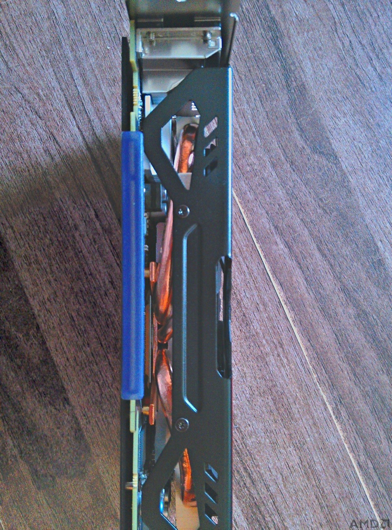

显卡顶部是用于连接风扇的PCB,这张卡的两个风扇分别连接PCB而不是首尾相连,边上是双6pin接口,上代7950GE/280为6+8pin。
下方可以看见显卡有三条热管,两条8mm,一条6mmmos部分有大面积铝制散热片覆盖,GPU基座隐约可见。

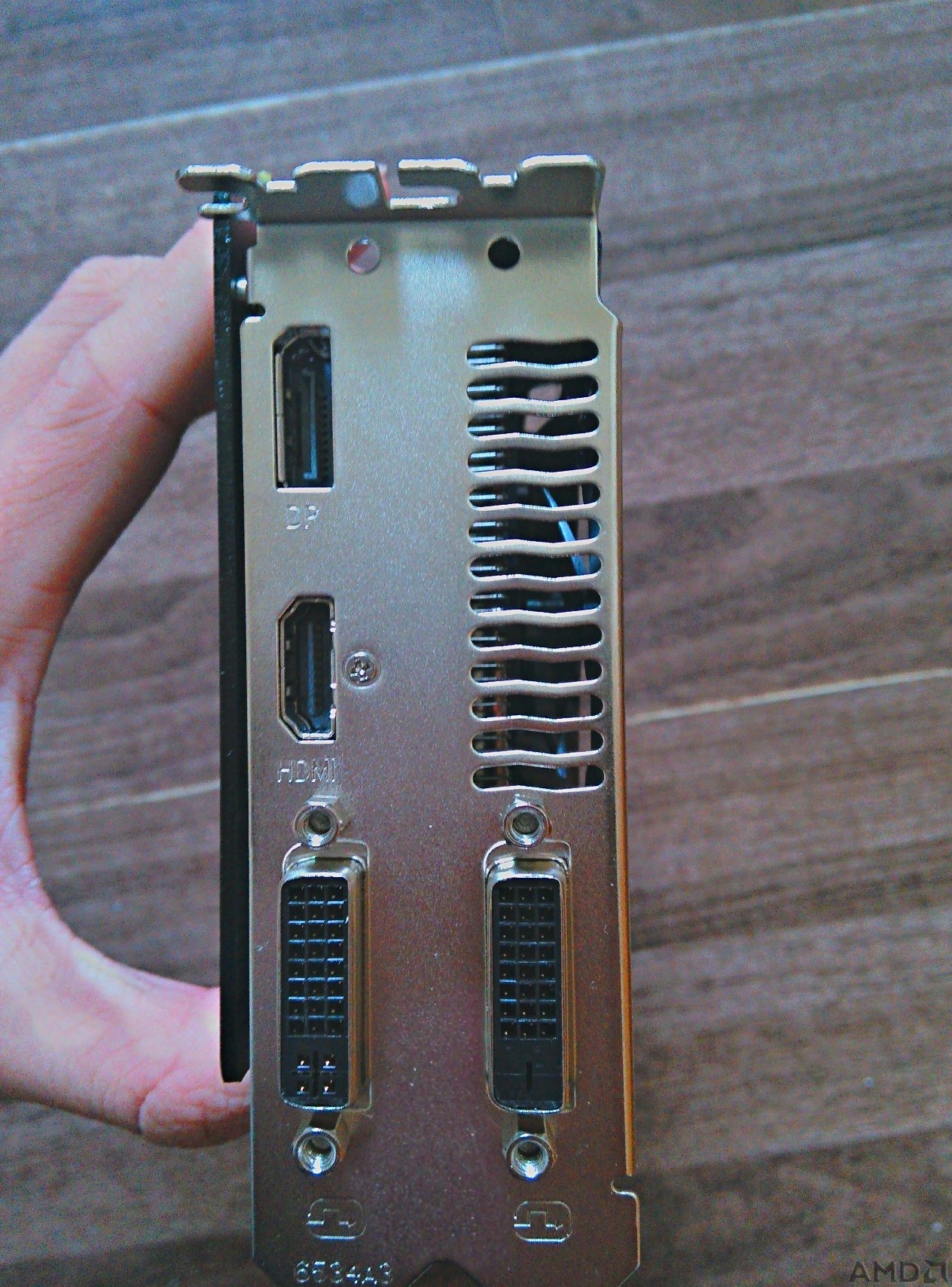

显卡尾部分别有DP,HDMI,DVI-I,DVI-D接口,如果正在使用的是VGA显示器想要接在这款显卡上的话还是建议不要使用DVI-I转接,使用其他几个数字信号的接口使用带AD芯片的转接头转接可以更好的支持AMD的各种功能。(如VSR等)

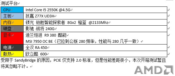

下面用280对比测试
驱动均使用目前最新的15.11驱动

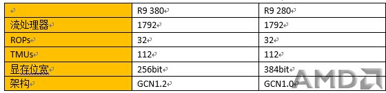

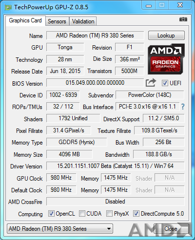

首先是GPU-Z
与上代R9 280的规格对比,显存位宽方面380比280低128bit,但却因新GCN1.2架构而搭载了压缩技术,故256bit并不会与280的384bit相差多少,即便没有压缩技术,380本身的188.8GB/S的带宽也完全足够几乎所有游戏1080P下的显存带宽需求,除显存位宽以外,其余规格一致。

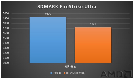

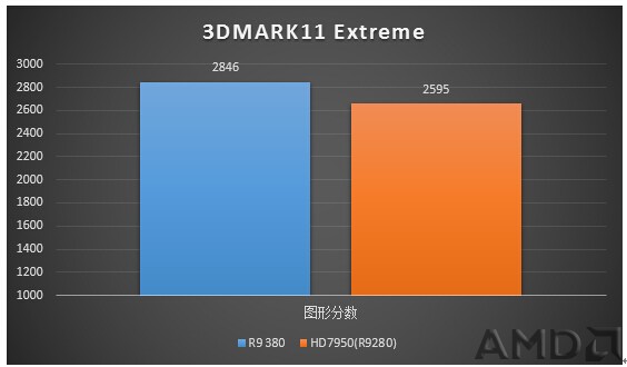

首先是3DMARK11,仅图形分,迪兰R9 380超过公版R9 280 9%

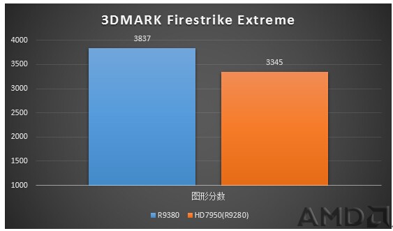

新3DMARK
FireStrike Extreme模式
FireStrikeExtreme使用了2K分辨率进行渲染,迪兰R9380的分数与R9 280的分数相差拉大,达到了接近13%。
FireStrike Ultra使用的4K分辨率,因为显存位宽的不足,R9 380与280的差距稍稍缩短,但依旧保持在11%的水平。

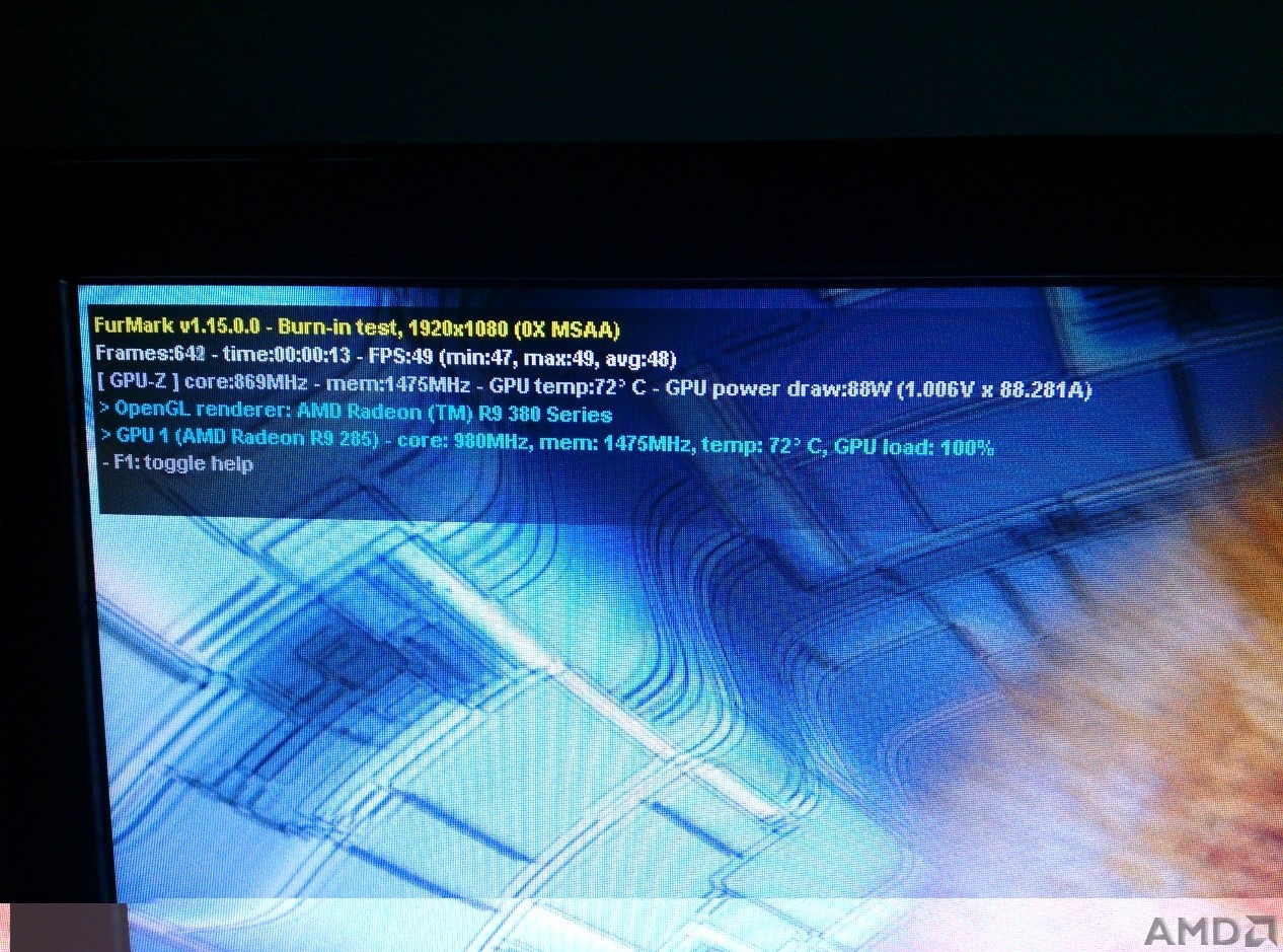

软件设置:1080P NoAA 开启burn in与Xtreme Burn in

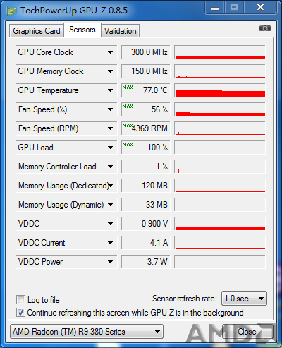

在Furmark烤鸡的过程中发现了个问题,在默认情况下Furmark这种高压环境下380会发生降频,如图所示:
最高频率仅仅维持在870Mhz左右,远达不到默认值980Mhz,在默认情况下烤鸡5分钟,最终温度稳定在77摄氏度。

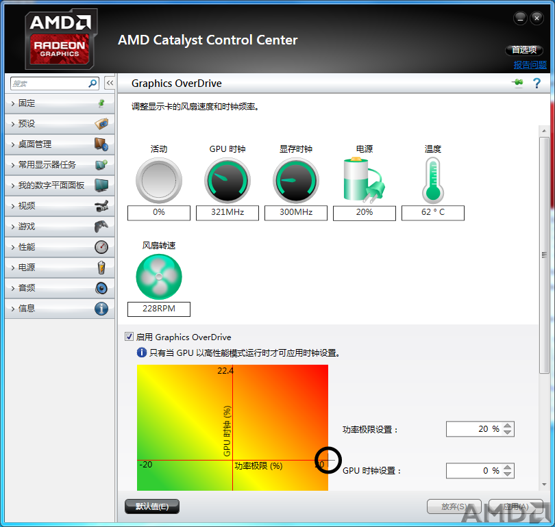

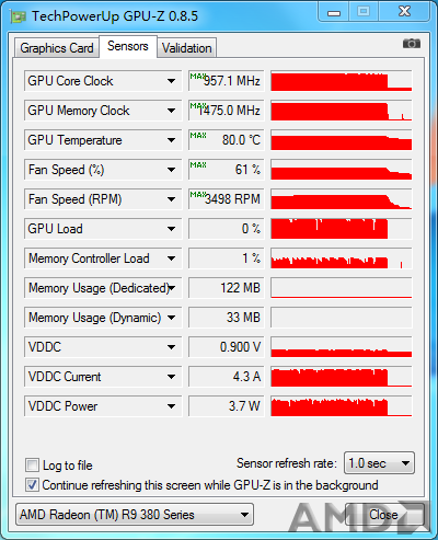

经过测试发现,在Furmark这种高压环境下,该卡会触及TDP上限,导致降频,因此我在CCC中将TDP上限拉高20%,再次测试。
提高百分之20的TDP之后,频率可以稳定在950Mhz了,无法再上升,此时5分钟烤鸡测试最终温度稳定在80度,当然这种情况只出现在Furmark这种极端测试环境中,正常情况下是可以稳定在980Mhz的最高频率的。

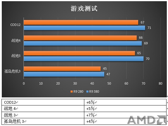

游戏测试
游戏截图就不上了,直接贴数据比较直观。硬盘没多少游戏就拿有的游戏测试吧!
均统计平均帧数
孤岛危机3
画面设置:全最高 1080P No AA 垂直同步关动态模糊关 欢迎来到丛林关卡从出门开始计算,到打爆地雷结束
战地3
画面设置:全最高 1080P 4X MSAA 垂直同步关碎剑者行动从出装甲车开始计算,到进入建筑物结束
战地4
画面设置:全最高 1080P No AA 垂直同步关开启Mantle API,解析度100%,默认55视野,上海之围关卡从离开轿车开始计算到爬上梯子直升机飞过结束
COD12
画面设置:全高 1080P Filmic SMAA T2X 垂直同步关 以安全屋的模拟训练进行测试,共测试5关(在安全屋内 光源多 平均只有50FPS)
小小的总结下

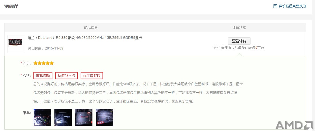

贴下京东购买和五星评价
