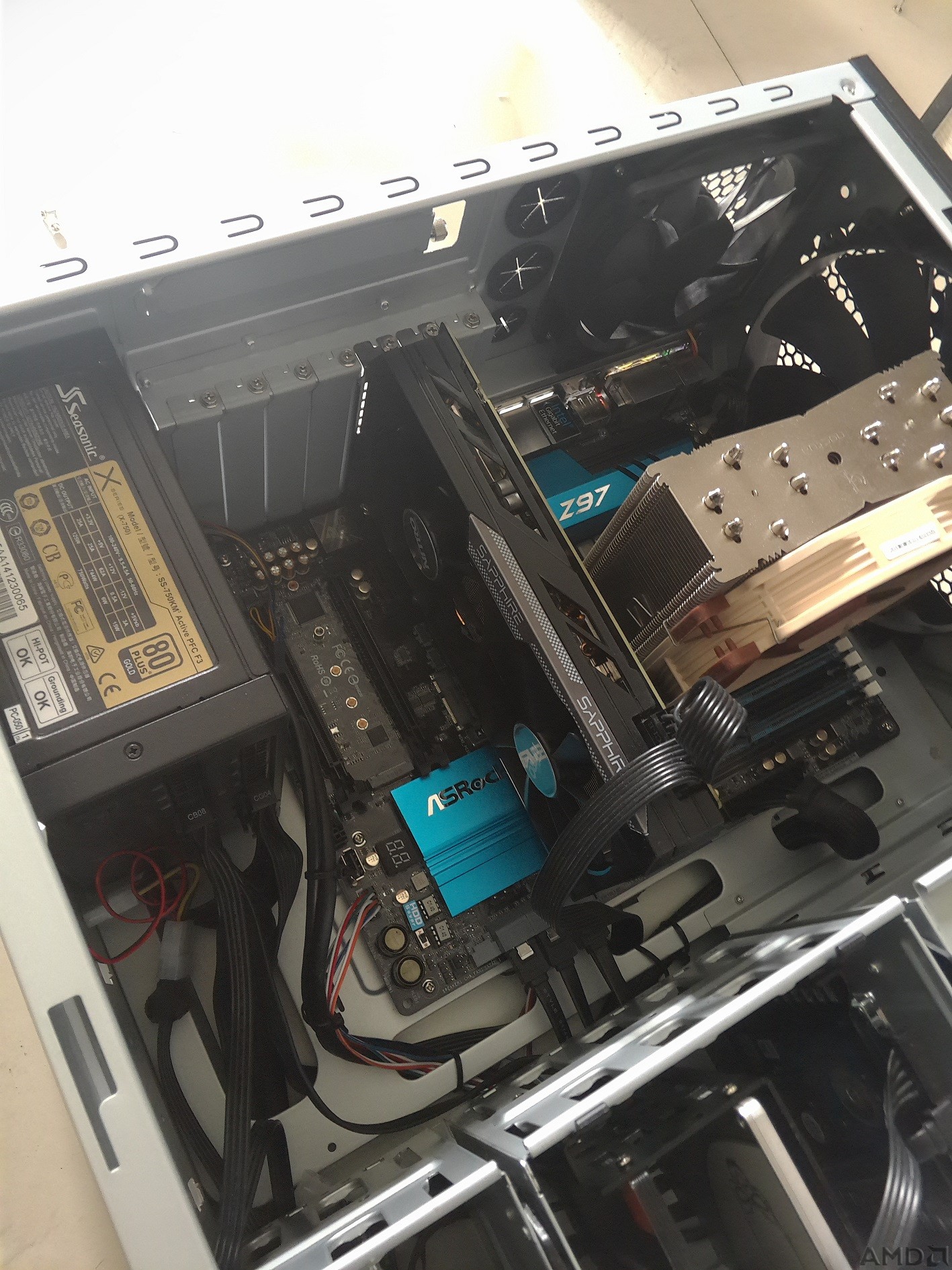

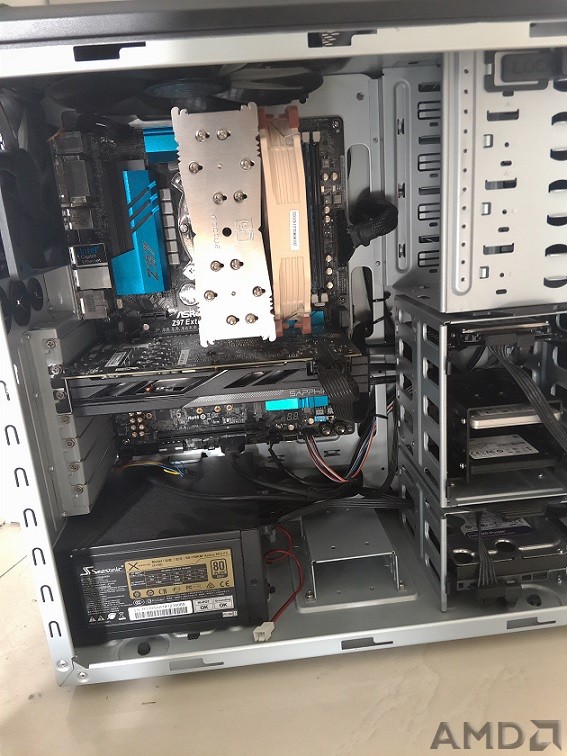

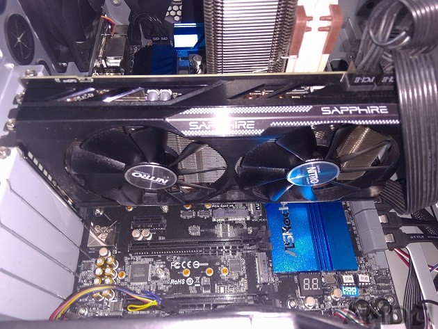

用了一段的ITX,在温度和静音之间折腾来纠结去,总是没法让人满意。强迫症最终还是受不了,换回来了大机箱。然后,看着HIS的270x黑洞(当初为了小机箱风道当初买的涡轮),强迫症又犯了,然后考虑下荷包,然后就有了蓝宝的380。
装之前没拍照,懒得拆了,放一张装在上面的图吧:
话说当时还在迪兰和这货之间略微纠结了一下,然后看黑东评论这个略好,再加上看描述说壳子固定PCB,也就没纠结迪兰的背板了。拿到手,发现,整个卡确实挺稳的。

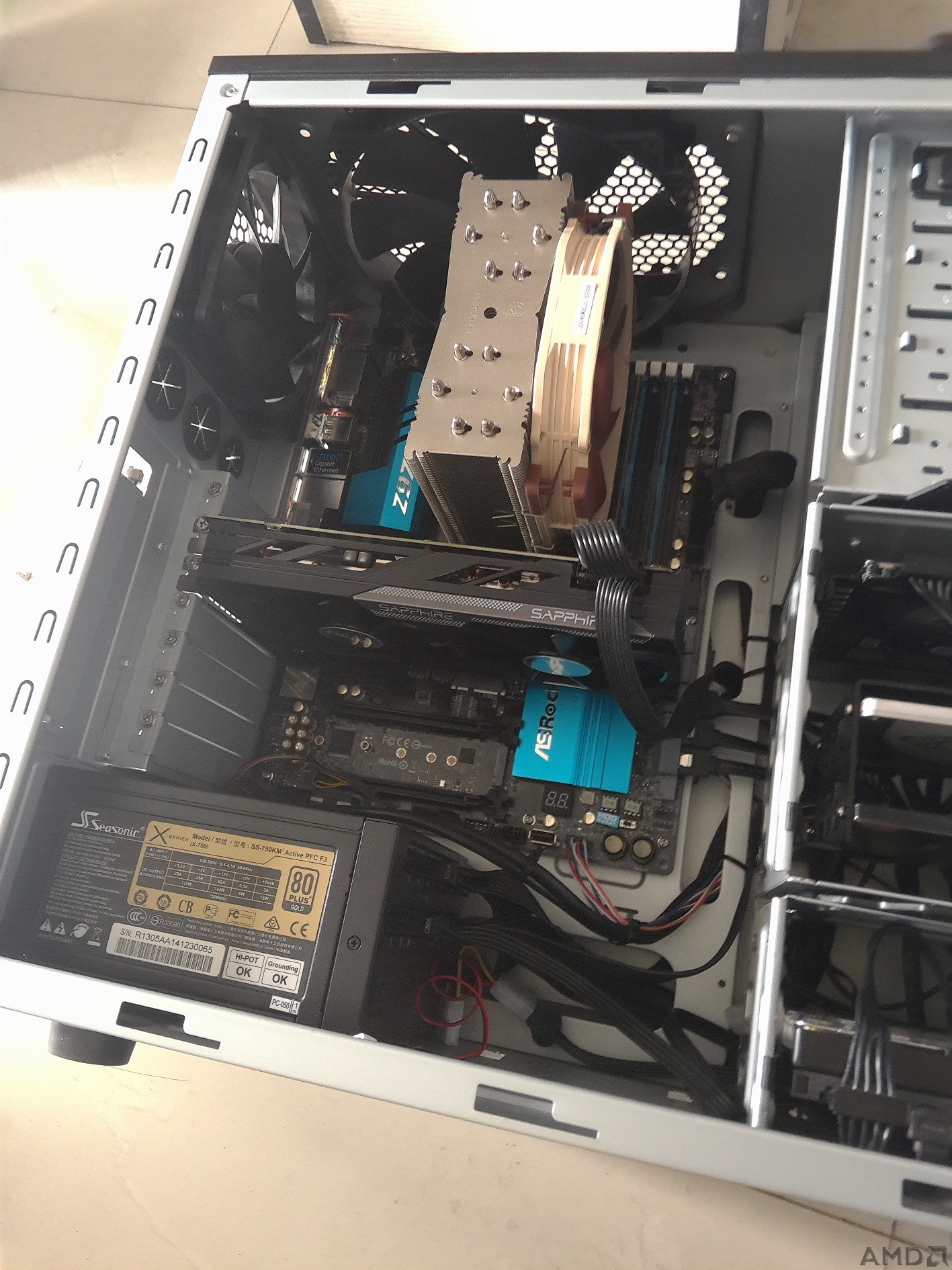

补几张整机图片:

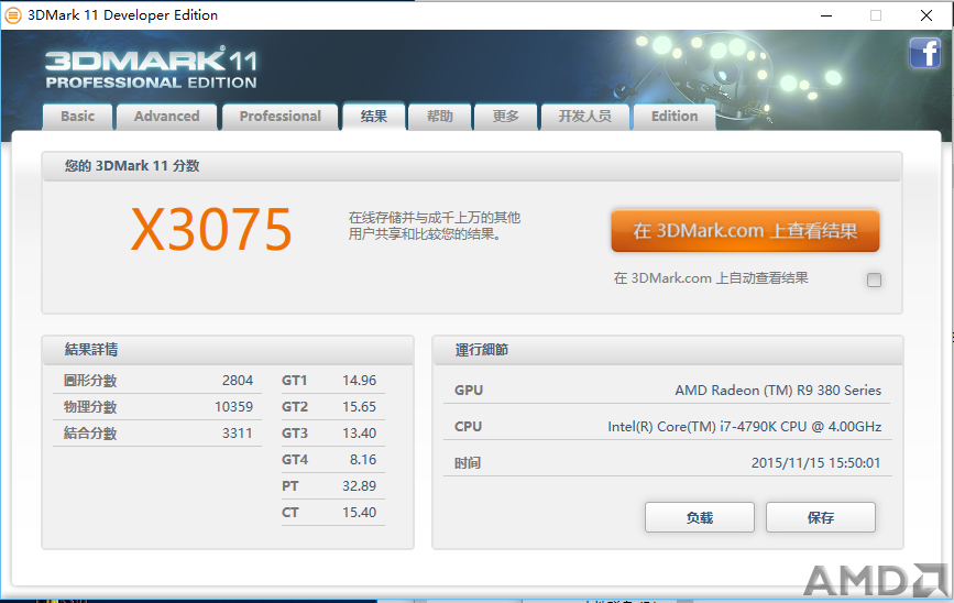

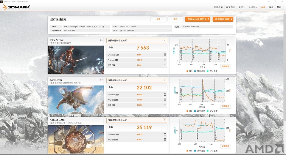

简单测试了一下,3Dmark11:
新3Dmark:

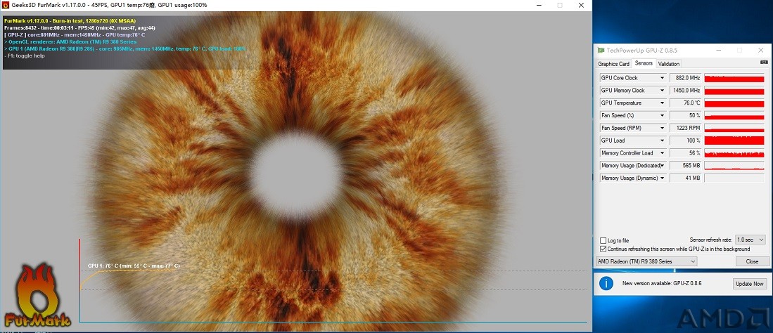

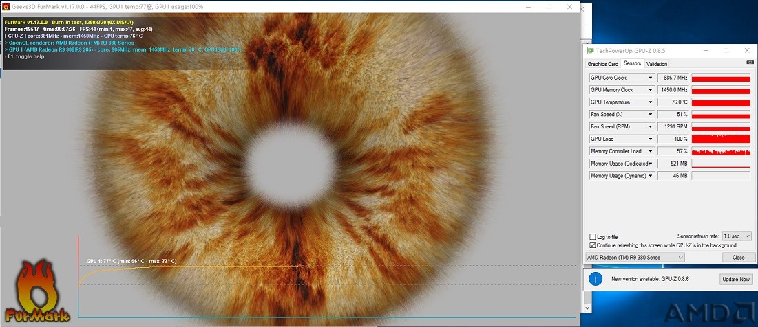

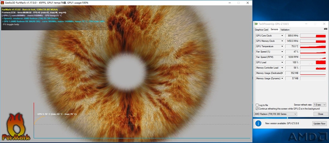

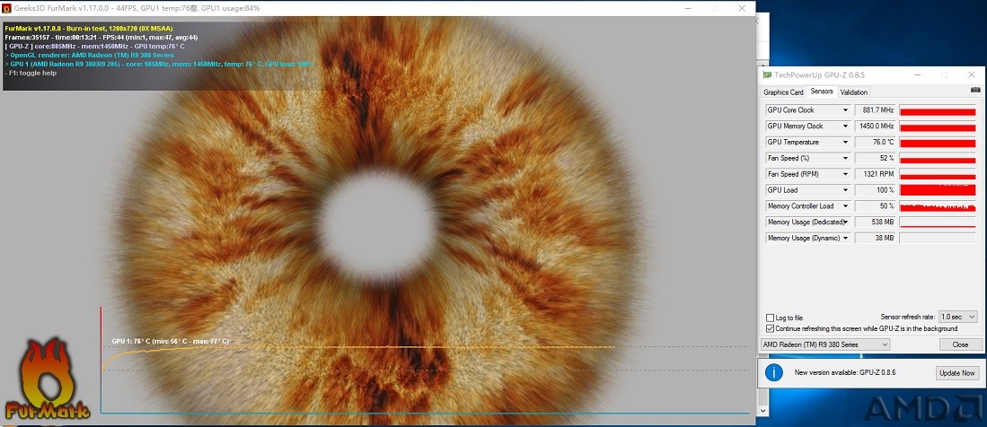

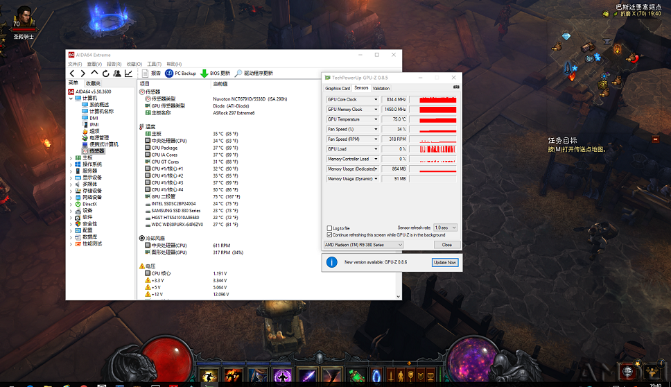

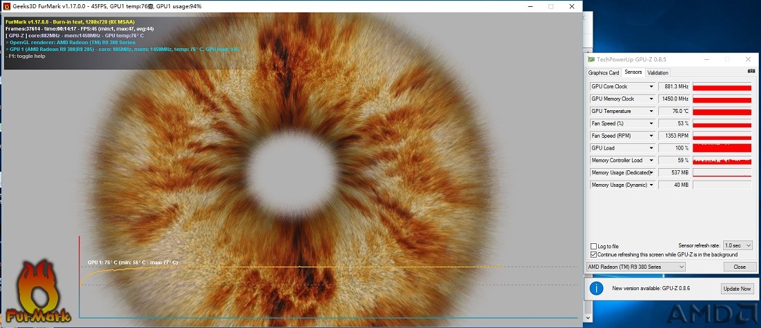

这卡按照描述,风扇是有停转设计的,买回来的第一件事当然是测试下是否属实。由于没有显卡温度记录软件在手头,加上风扇停转以后,测得的速度是不准的。只能靠观察,来确定风扇的启停。通过总结发下,商品描述中的低速转实际是转一下停一下。而且,世界测试中发现,超过52度,并不会立马开始转。这甚至让人产生了这卡有问题的想法。然后过一段时间,你会发现,又开始转了。为了确认温度控制没问题,干脆上furmark,跑跑自然就知道了,依次将不同时刻的furmark和gpu z截图如下:
总结一下图中的数据,开始测试不久,温度就到达75度左右,然后,温度基本在75、76、77三个值上跳,然后看风扇转速,从截图可以看到,转速分别为1039、1148、1223、1255、1291、1321、1353,最高的1153为53%转速,距离慢速还较远。因此,并没有到达风扇极限。
也就是说,温度到达75度以后,温度基本不变了,风扇转速越来越高了,并且最后维持在了一个相对稳定值。这与常见的风扇转速随温度变化而变化的温控策略明显不同。
作为工科狗,第一反应就是,这是以75度为目标做的PID控制?
仔细想想,如果用75度为目标的PID控制去解释,似乎是相符的,首先是温度上升时并没有按照蓝宝描述的到52度就开始转,因为这个控制中有积分部分存在,受之前的状态影响。然后是furmark测试中风扇转速缓慢提升而温度不变,这个风扇转速提升可以考虑是热平衡的过程,因为热累积,为将温度控制在75度,风扇在不断提速。
有这个想法的时候其实挺惊讶的,PID控制在工业控制中其实很常见,简单稳定而出名。但在PC风扇控制中还是很少见。
这个控制方法带来的优点:
1)显卡日常使用风扇基本不转,风扇都不转,肯定安静了。
2)高负载下,温度的相对稳定,即使拷机,温度也不会超过77。
缺点:
1)日常使用温度略高,网页视频温度60度左右,但风扇不转。
2) 不知道是控制器的原因还是设计者的主观喜好,风扇在低中负载下,相当于是脉冲式的转动,呼的转两秒,停,隔一段时间又呼一下。个人觉得有点烦。直接低速感官上觉得还更好。
总结:此显卡适合对静音有一定需求的用户,但是,不能有温度强迫症。

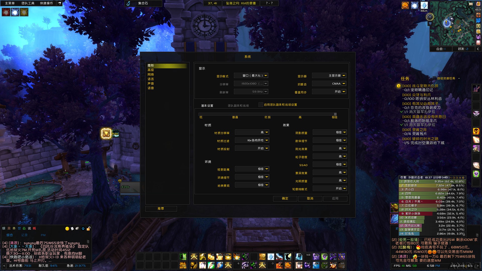

硬盘里只有暴雪的wow和暗黑3,虽然说暴雪亲N,我却一直用A玩着wow,从6850到270x到380,驱动13.几有过一段时间的偶发性程序未响应。不知道从哪个驱动起,这个问题貌似被解决了,关于这个未响应就有点想吐槽amd了,存在了很久才消失,实在是不太给力。。

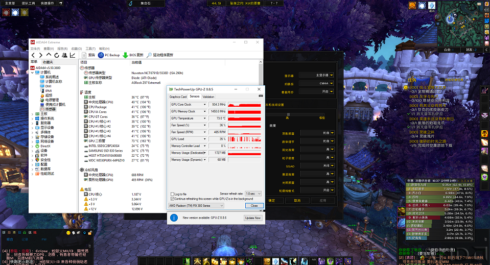

首先是WOW,特效极高,开垂直同步,帧数只有40左右,飞行过程帧数波动严重。
此时的显卡状态:

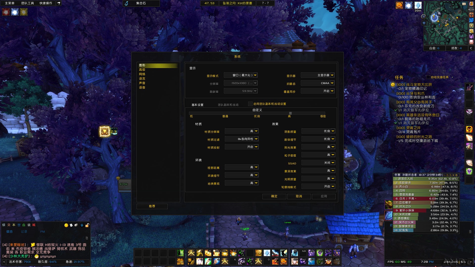

这个状态打副本肯定是不行的,平常使用习惯把设置拉到高,同时关闭ssao,把阴影质量拉到优良,其他默认,开垂直同步,整个世界流畅了,天上飞着也基本60了:
显卡负载也不高了,风扇转速也不高了:

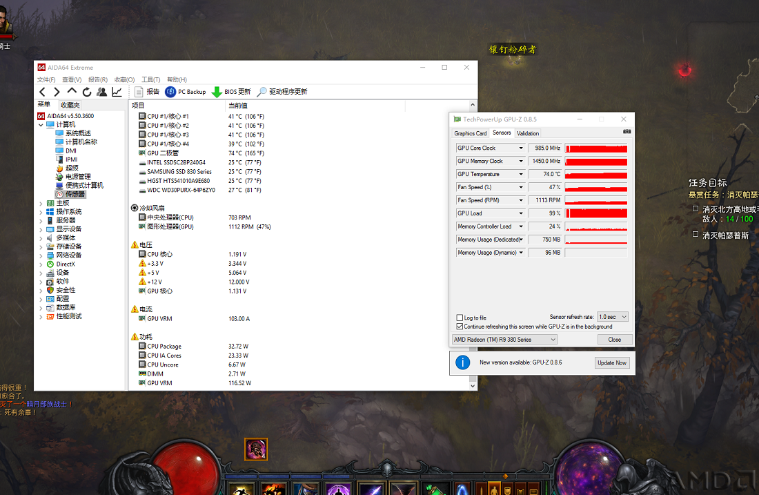

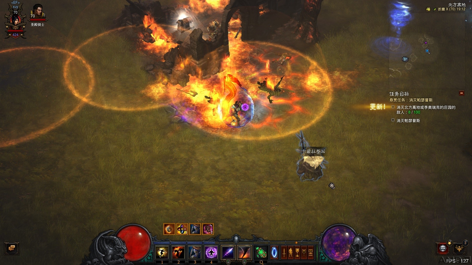

暗黑三无聊的时候用来刷刷刷的,平时使用我是喜欢开垂直同步的,测性能就关了来吧:
帧数在120-130左右,显卡负载就比较重了:
按照习惯的开垂直同步,基本就是60帧不变了,此时显卡负载较轻,风扇转速也较好,个人比较喜欢这种状态:

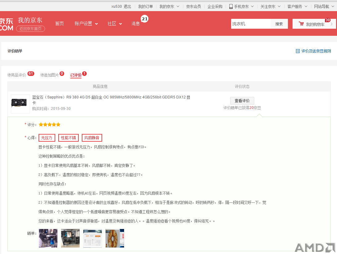

加个好评截图:
chiphell 显卡吧,ati吧晒单链接主贴下已回复。这就不贴了。
重新召唤一下:@AMD   @goodcup  @冶天
请附上五星点评和订单 显卡吧 ATI吧 注意保护隐私@AMD @goodcup

 楼主| 发表于 2015-11-16 10:25:09 | 显示全部楼层
已经在活动贴下面回了,都附上了,还要在这个帖子里附吗?
发表于 2015-11-16 10:28:12 | 显示全部楼层
主帖和活动帖都可以 召唤@AMD 会根据情况评分

 楼主| 发表于 2015-11-18 18:04:28 | 显示全部楼层
活动回帖在480楼,帮我看看满足要求了吧?
