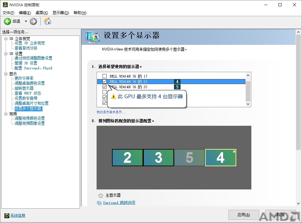

 楼主| 发表于 2015-11-18 15:17:02 | 显示全部楼层
是不是我去找R9 300系列,只要有2xDP或以上接口的显卡,再按照图的链接方式,就能正常6屏显示呢?

刚刚买了个GTX950,有3xDP,接法和你这张图相同,虽然可以正常找到6个屏,但因为芯片限制只能显示4屏(之 ...
主要是双标准DP 六MINI DP
