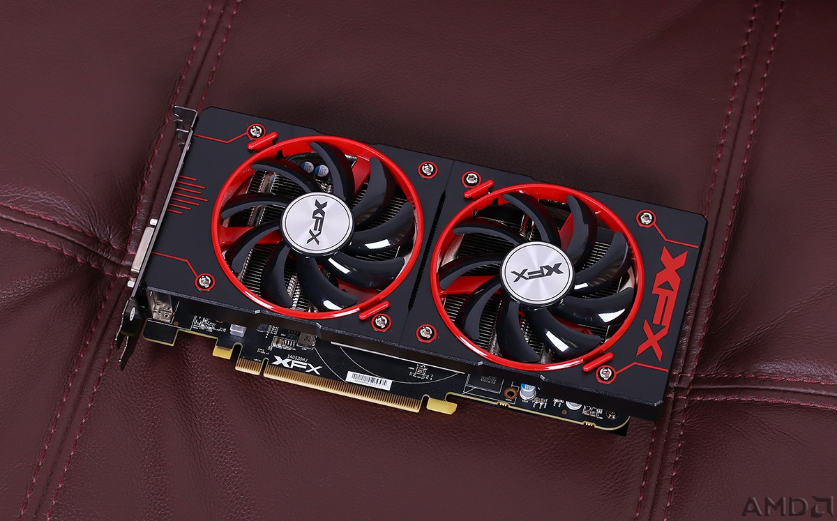

手上这块 XFX R9 380X 黑狼进化显卡属于 XFX 旗下的一个全新系列,除了具备 380X 的所有特性外,作为非公版显卡所加入的私人定制散热系统,智能风扇停转技术,LED 信仰灯以及出厂预超频等等设计都颇具看点。
别看外包装这么大,里面其实就一小盒子,看似华而不实的“X”型外包装其实在一定程度上充当了运输时的缓冲,就是遇到计算体积重量的快递公司时会比较蛋痛,例如某丰。

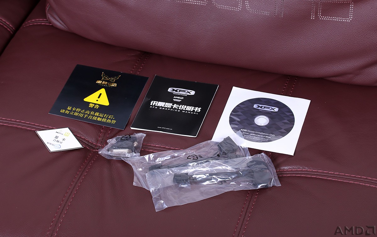

显卡配件还是那老几样,塑料袋里面是 DVI 转 VGA 转接头和两根大 4pin 转 6pin 显卡供电线,对于大多数用户来说用途不大。

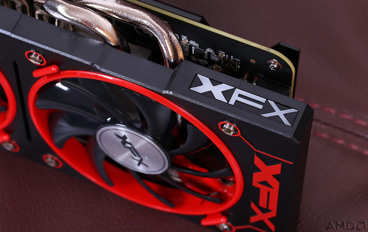

红黑配色在 XFX 显卡中并不常见,可见黑狼进化系列就是要走特别的路线。

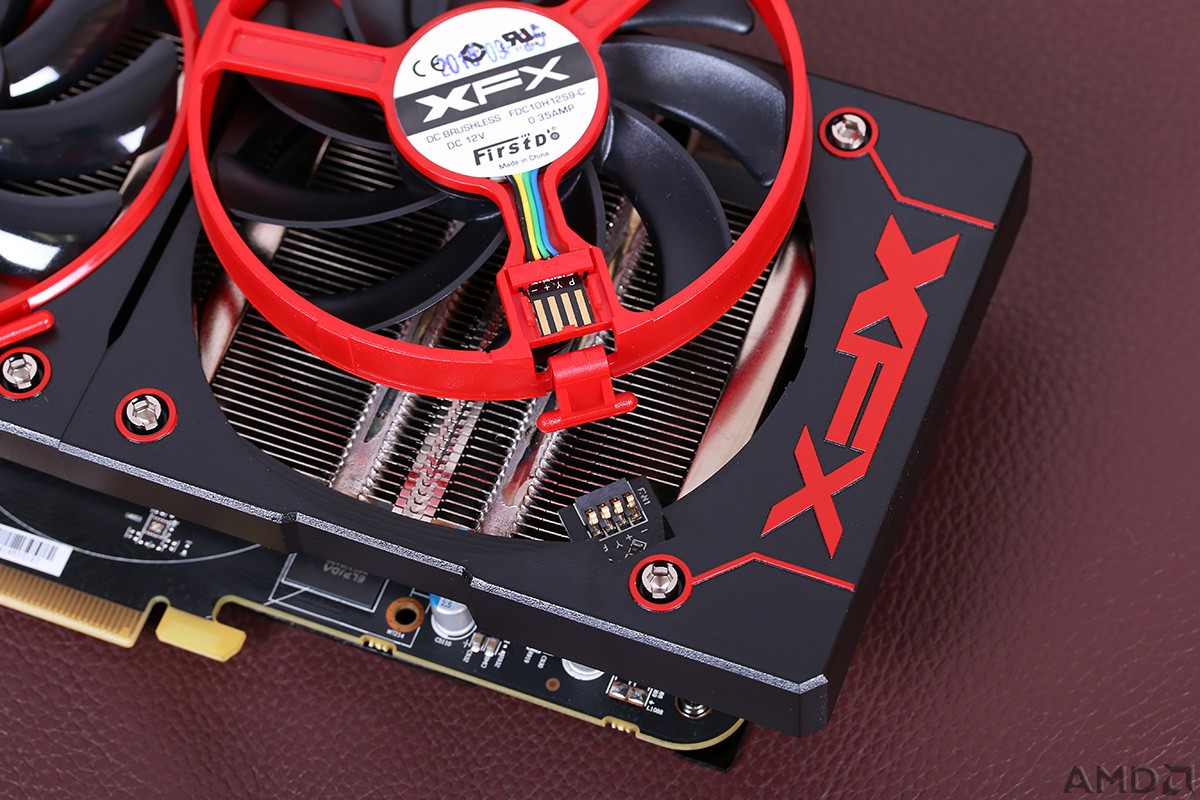

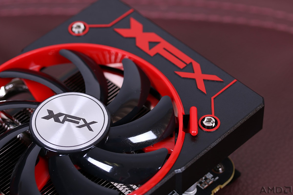

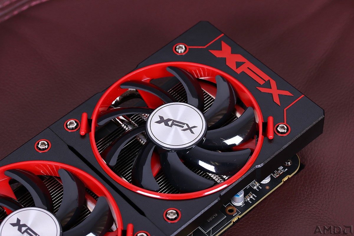

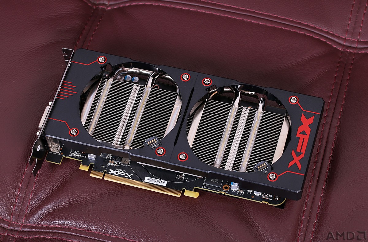

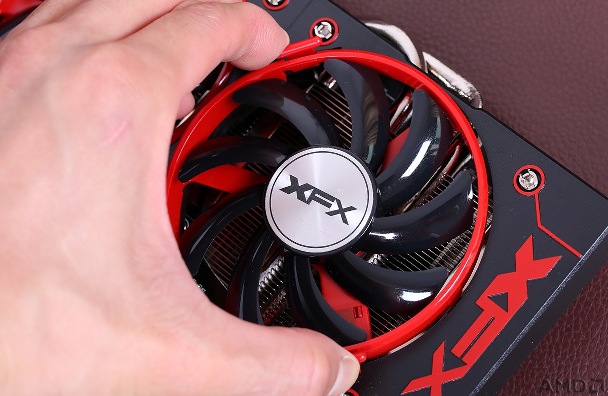

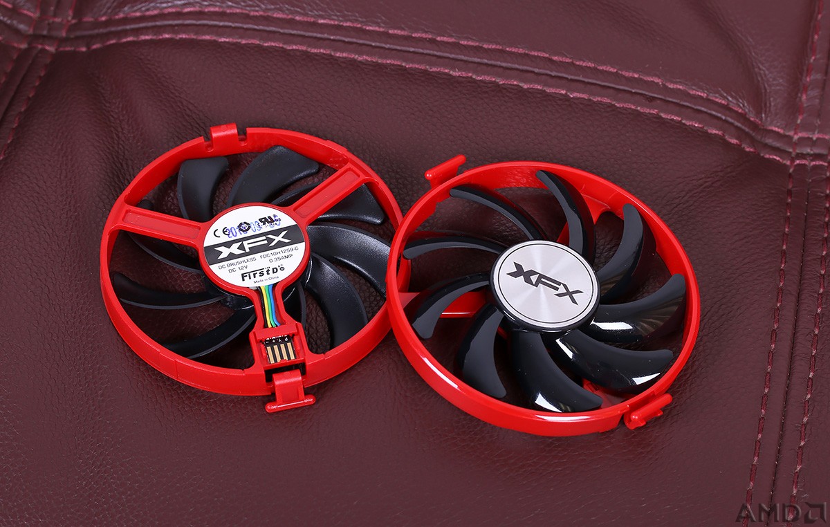

9cm 风扇周围的一圈红圈很容易让人以为这是一个风扇灯圈的设计,其实不然,这有比灯圈更好玩的地方。
红圈外围有两个类似卡扣的地方,双指用力按住卡扣往上提就可以取下整个风扇。
由 FirstD 为 XFX 生产的风扇采用常见的 9 片扇叶设计,叶片表面为高光亮面,背面磨砂。
可拆卸风扇的设计虽然并非 XFX 首创,但使用接触式弹片代替传统的电源线插头显然更加美观,而且拆卸风扇也更加方便。
拆下两枚风扇之后可以直接对散热鳍片进行清洁,简单方便而且不影响质保。

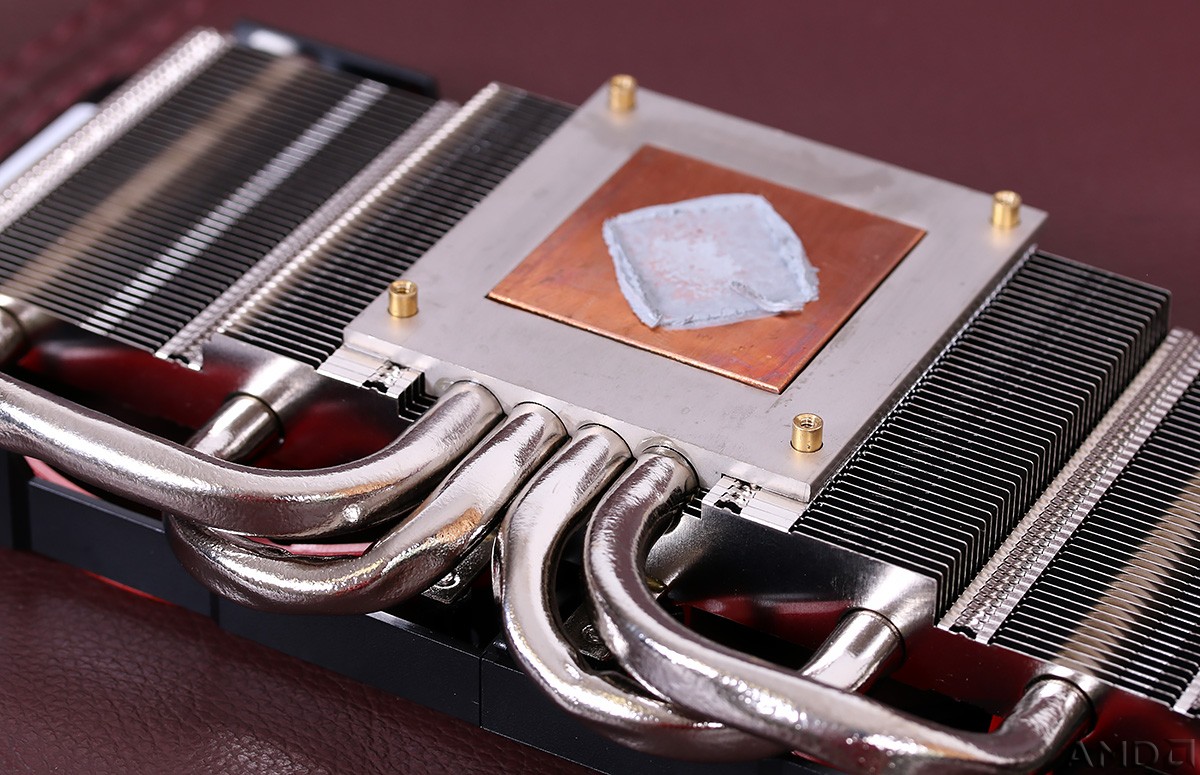

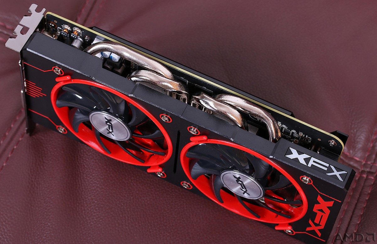

XFX R9 380X 黑狼进化这次用上了 4*8mm 热管取代 6mm 热管显得相当有诚意,热管直径越大传热效果越好,跟自家早前的显卡相比也是一个进步。
久违的 LED 信仰灯再次回归,但这个灯还有更好玩的地方,继续往下看吧。

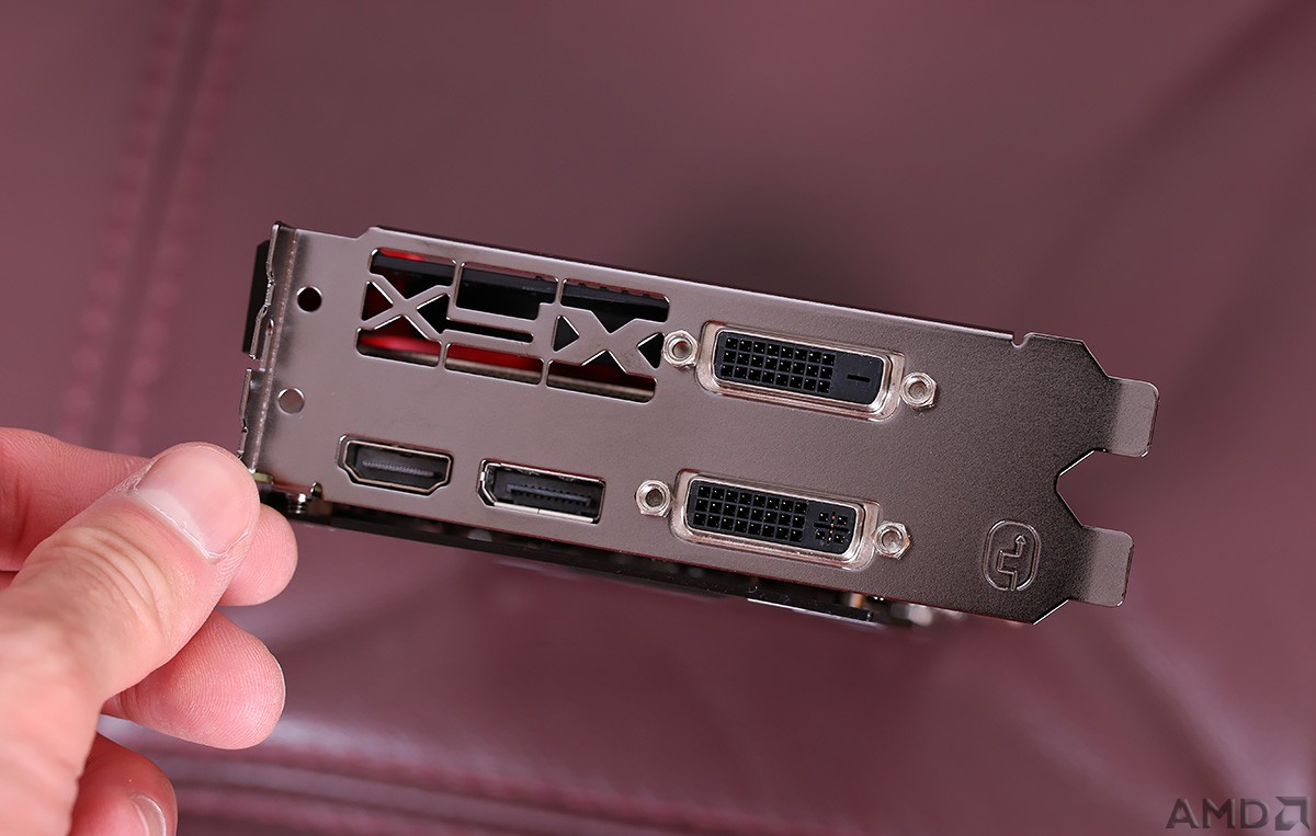

输出接口方面与公版一致,就是 HDMI 跟 DP 的位置调换了一下。

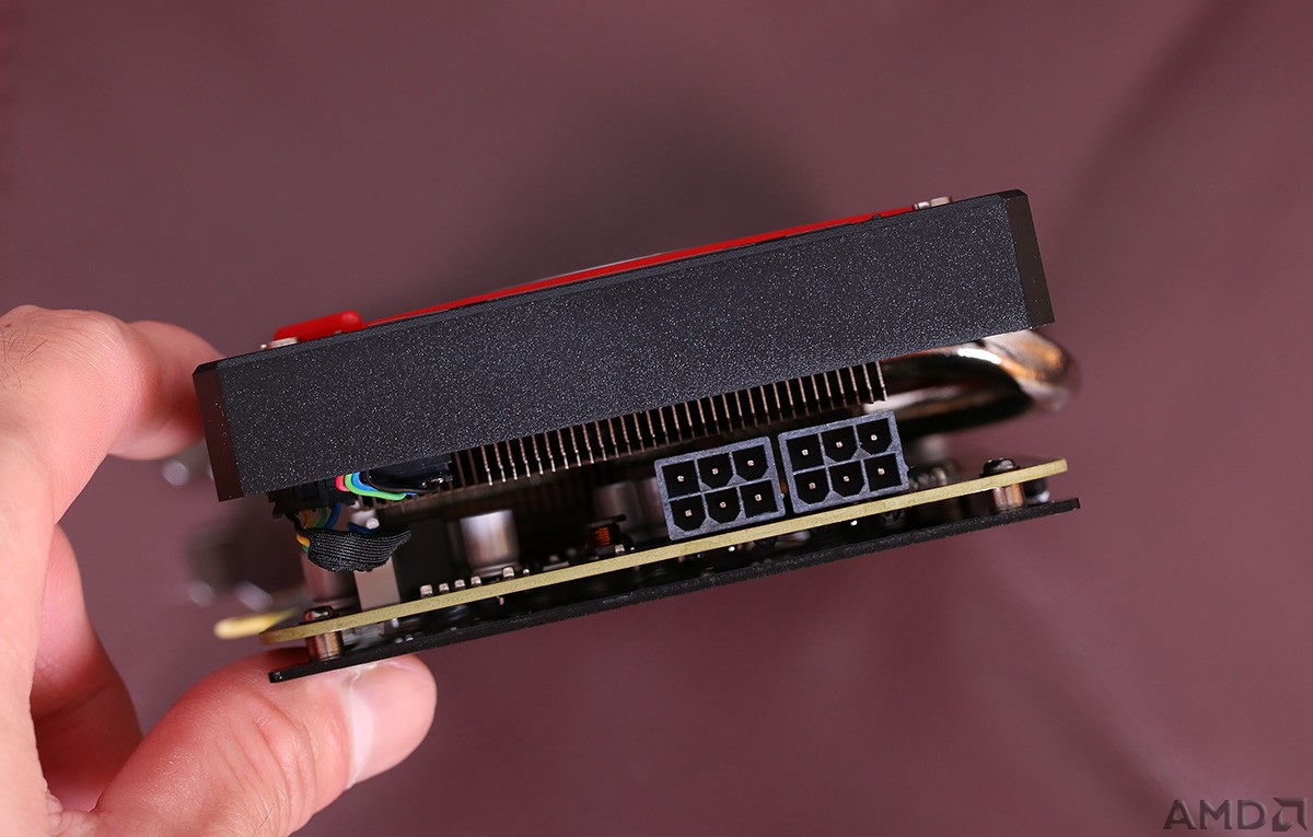

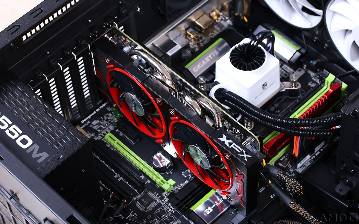

双 6pin 供电设计,接口位置与整流罩挨得太近,拔线的时候会比较吃力。

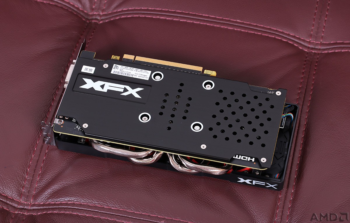

显卡背板已经成为一种信仰,除了防止 PCB 弯曲以外,更大程度上是迎合了用户的喜好,当然颜值也更高了。

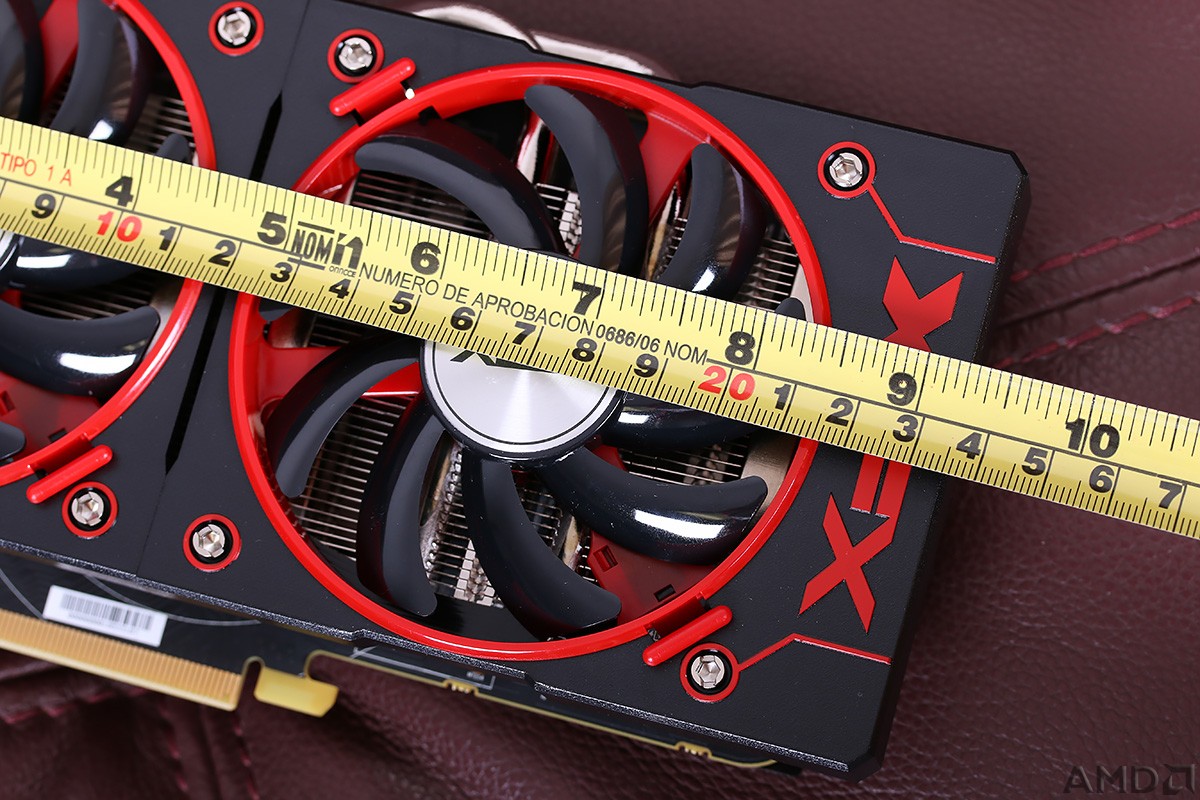

显卡最长 23.5mm,对于普通机箱而言不会有什么压力。

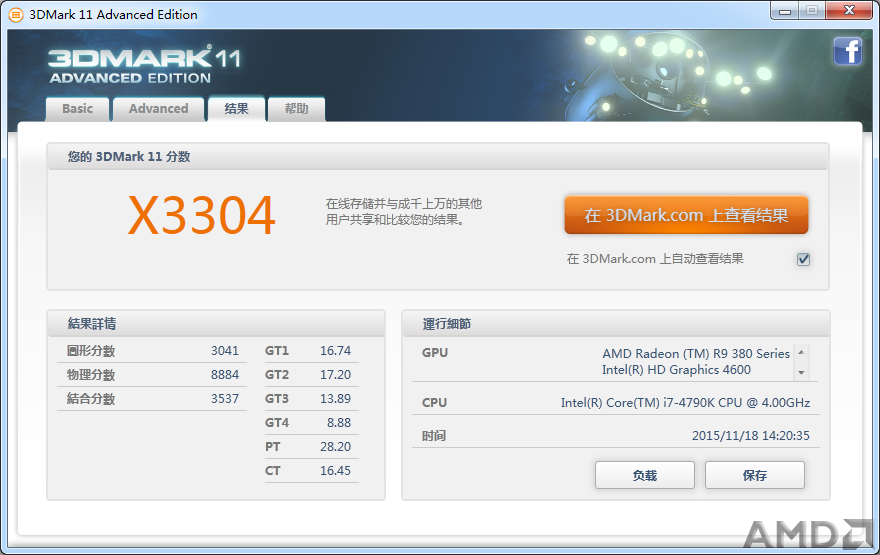

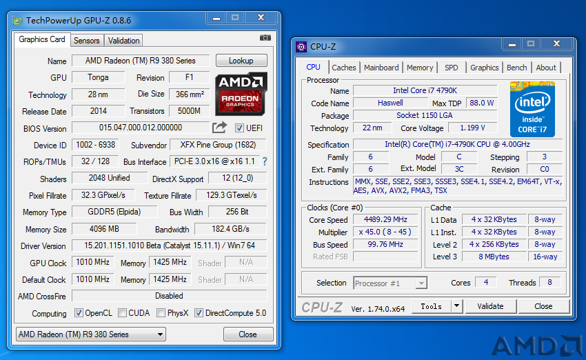

R9 380X 使用了完整版的 Tonga 核心,拥有 2048 个流处理器,128 个纹理单元和 32 个 ROP 单元,配备 4GB 256bit GDDR5 显存。XFX R9 380X 黑狼进化核心频率为 1010 MHz,比公版高出 40 MHz,显存频率为 1425 MHz(等效 5700MHz)。显卡驱动是 AMD 催化剂 15.11 Beta,这也许是最后一个催化剂驱动了,之后将由 Crimson 驱动取而代之。

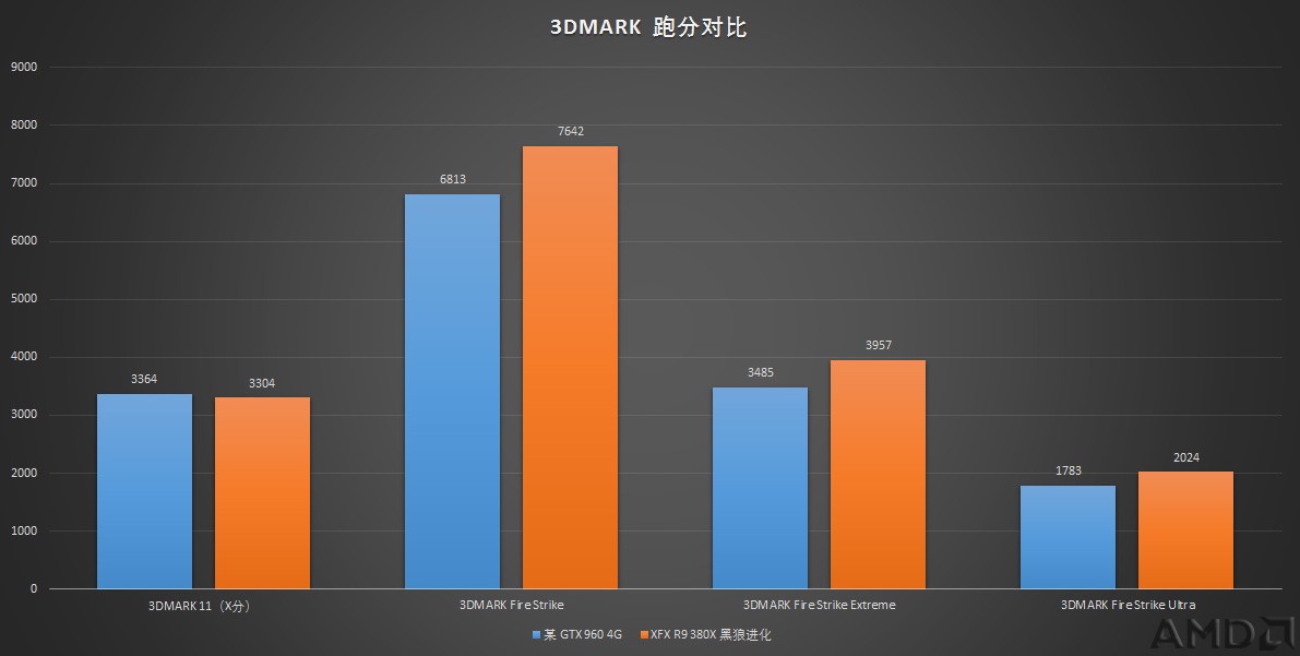

测试部分使用 3DMARK 11 作为热身。X分总分 3304,图形分数为 3041 。

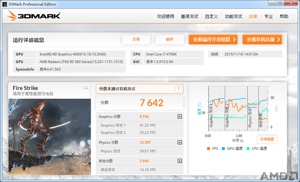

接下来是 3DMARK Fire Strike,其中 Fire Strike 得分 7642,图形分数为 8740 。

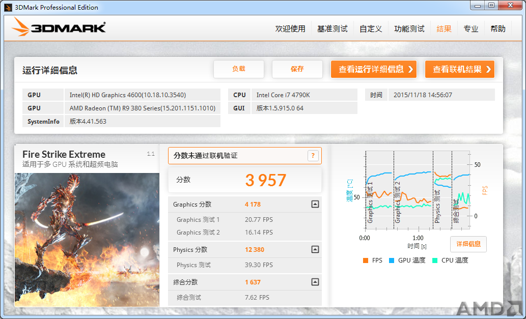

Fire Strike Extreme 得分 3957 分,图形分数为 4178 分。

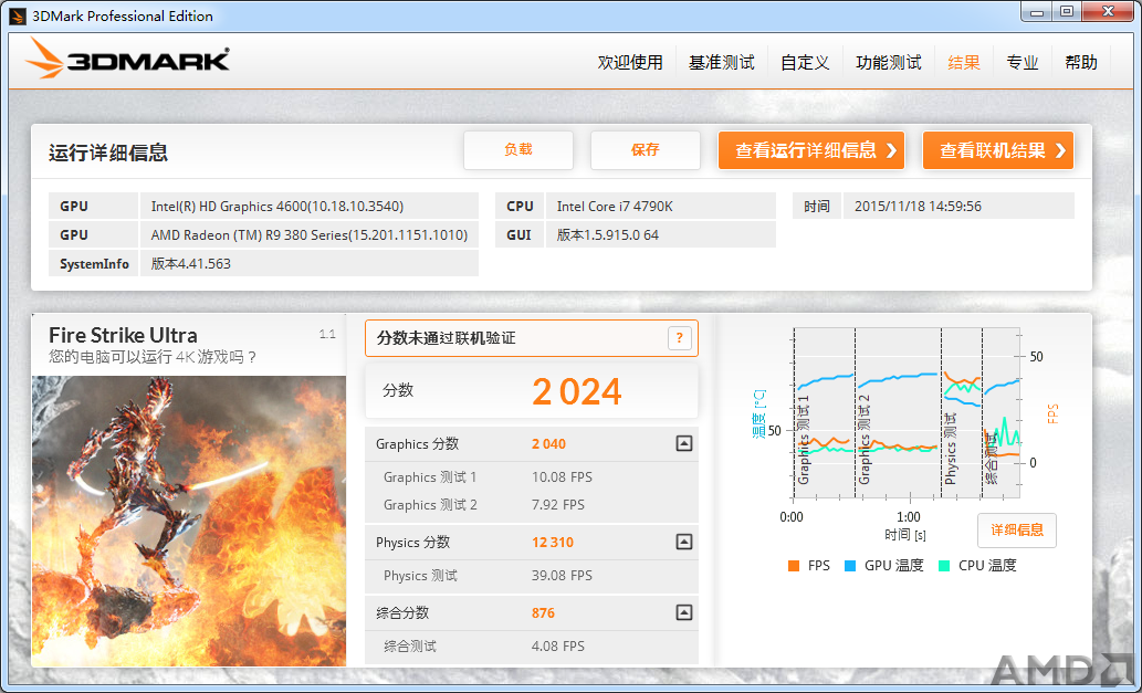

比较考验显卡 4K 游戏性能的 Fire Strike Ultra 项目,最终得分 2024,图形分数为 2040 分。
与定价接近的 GTX 960 4G OC 版相比,XFX R9 380X 黑狼进化在跑分上有比较明显的优势,除 3DMARK 11 以外均领先对手 10% 以上。(对比数据来自于早前相同硬件平台的测试,仅供参考)

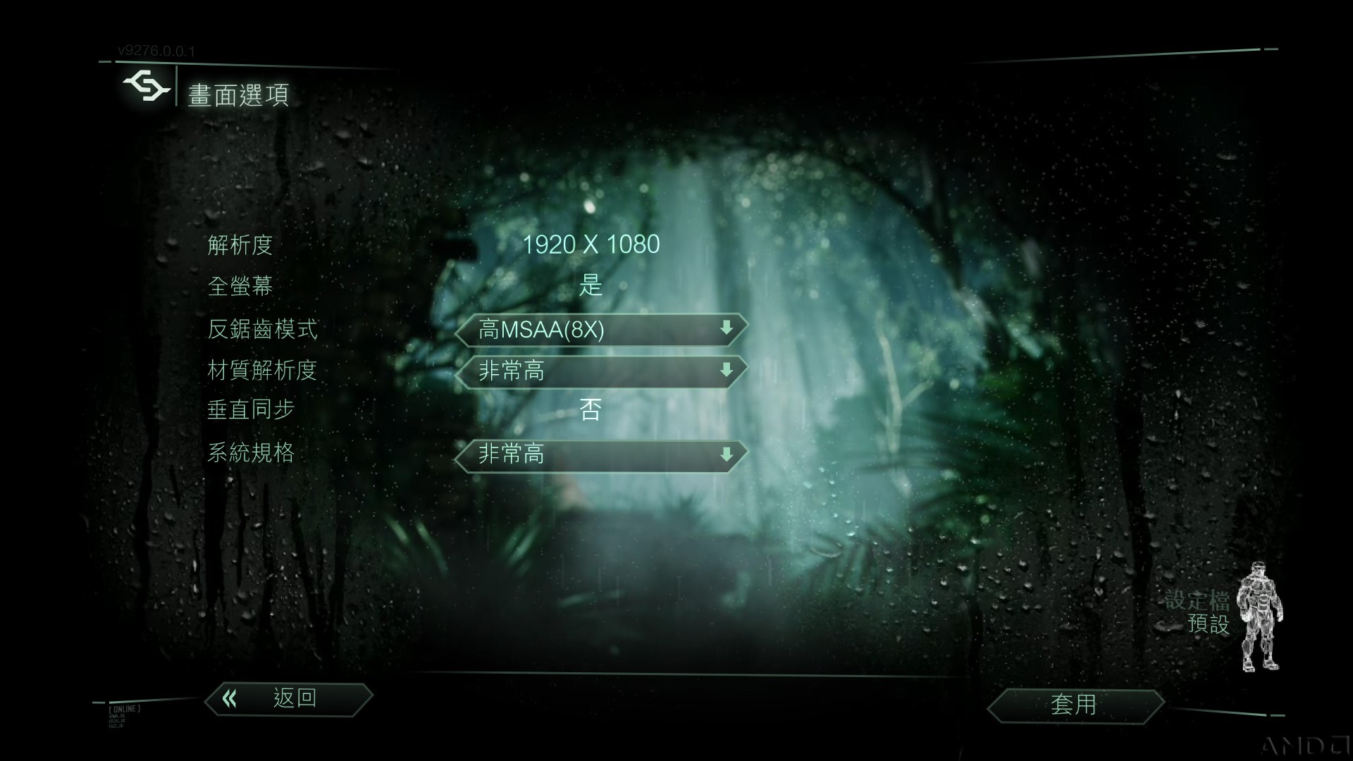

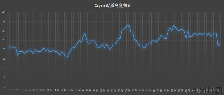

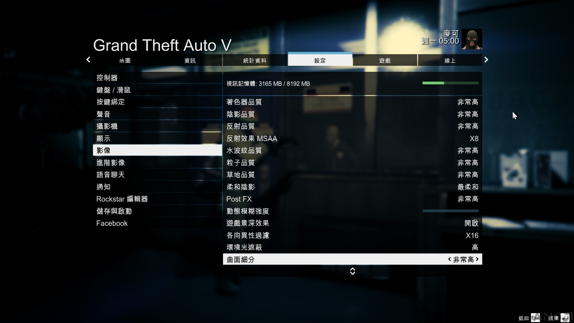

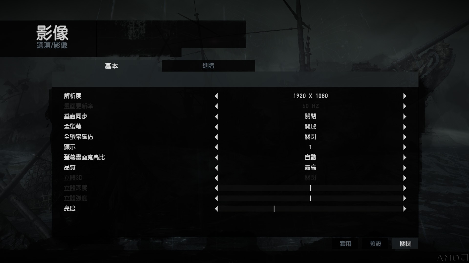

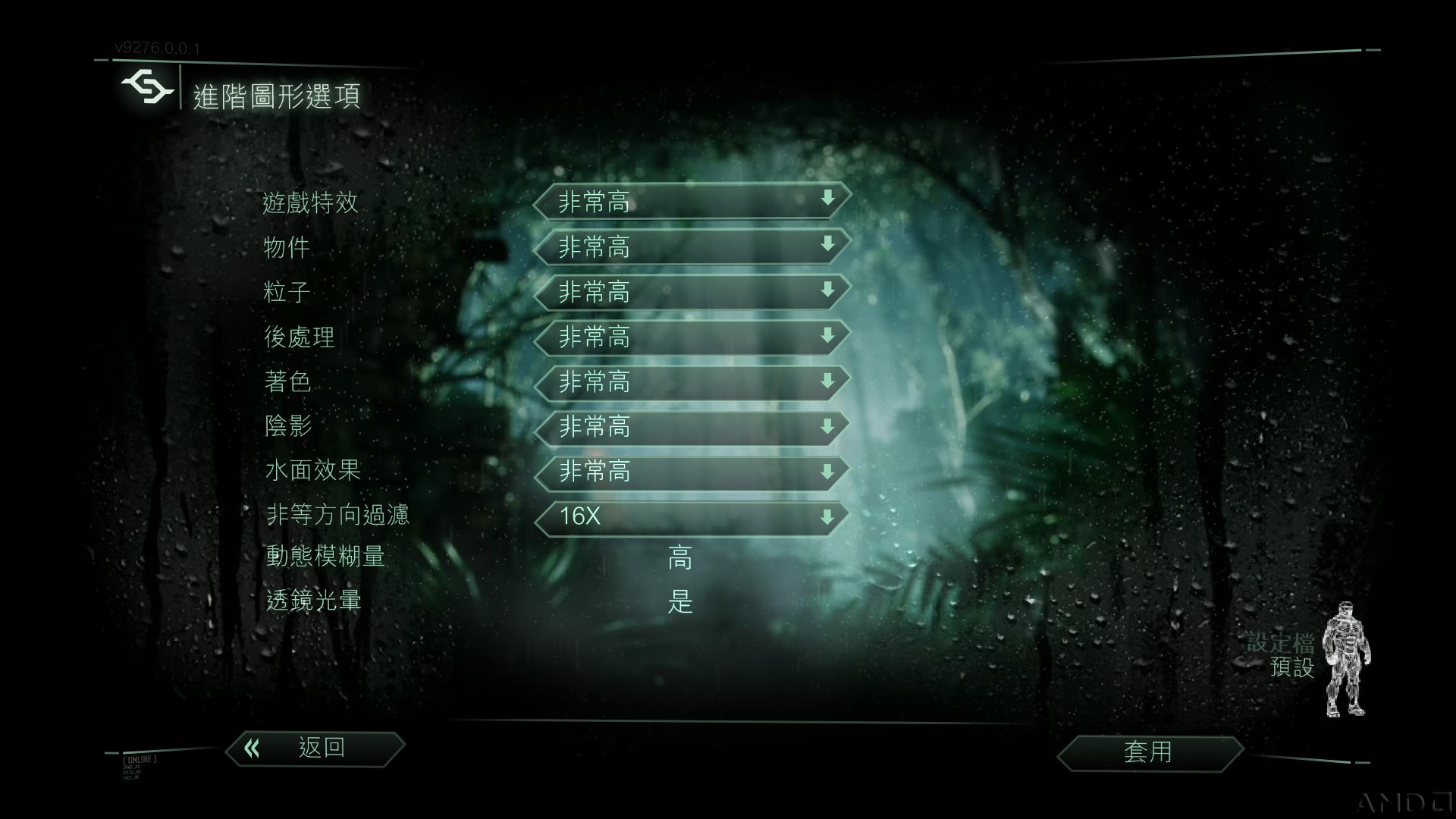

常规测试之后进入游戏测试环节,这次测试选取了四款有代表性的游戏。首先测试曾经的显卡危机:孤岛危机3,设置最高画质(具体设置请见下图)并关闭垂直同步。

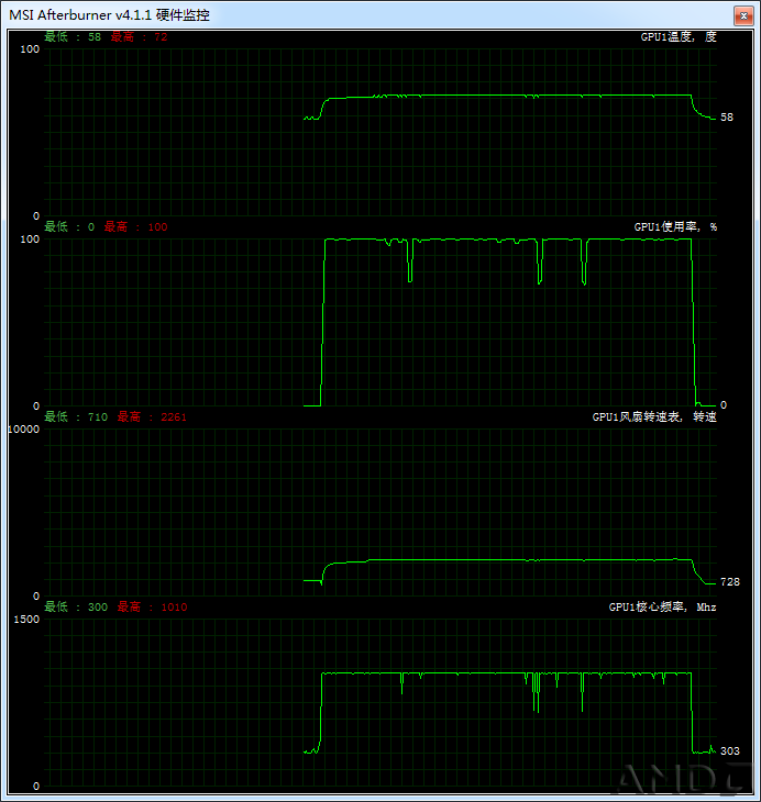

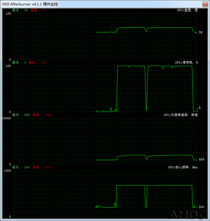

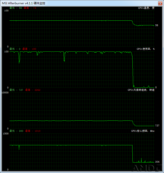

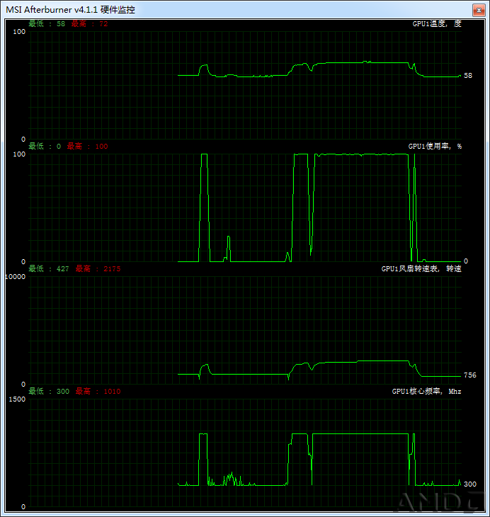

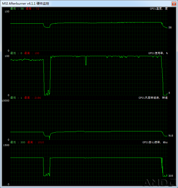

游戏过程中的温度以及风扇转速等监测借助 MSI Afterburner 完成,室温 26℃,测试过程中机箱侧板打开,特此说明。在游戏过程中,显卡最高温度 72℃,风扇转速在 2200 RPM 左右。

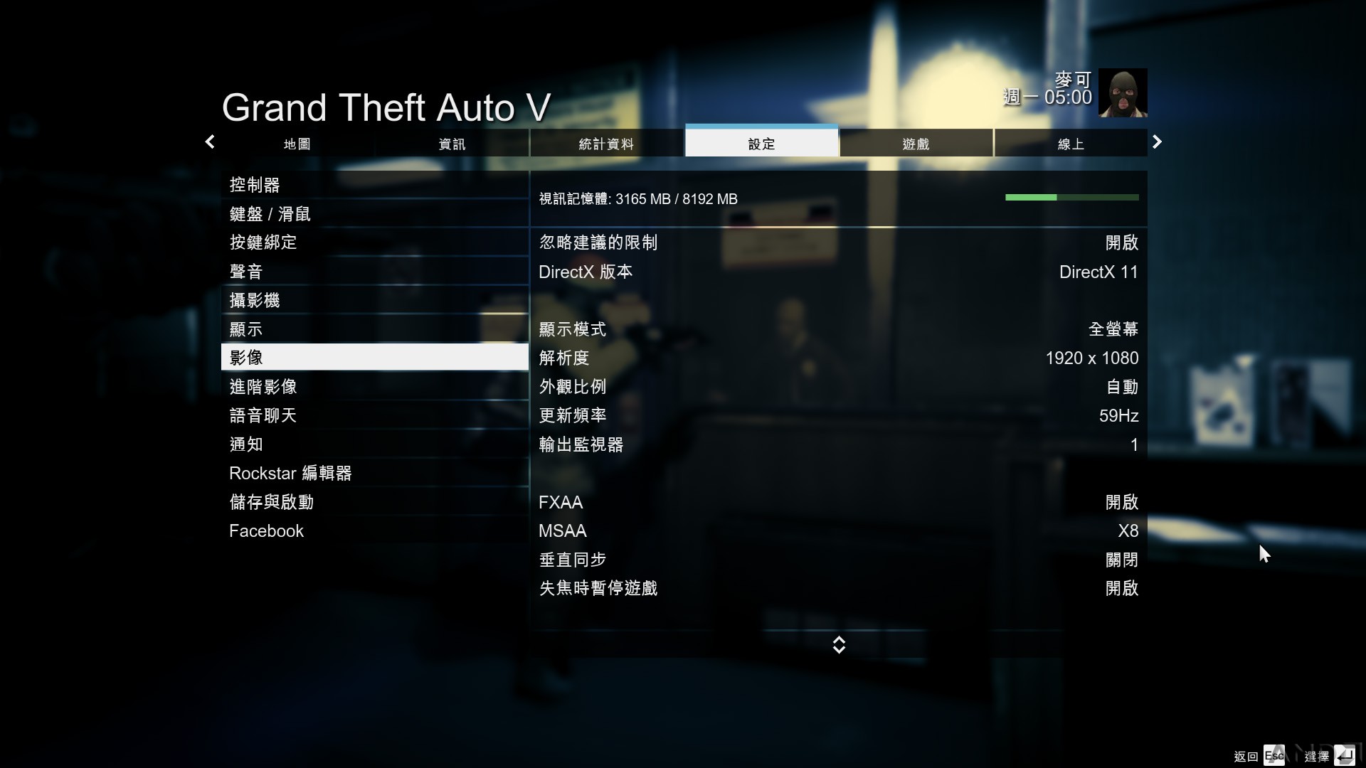

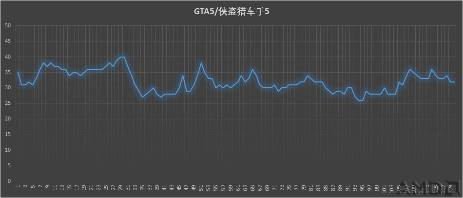

接下来测试 GTA5,同样是最高画质设置并关闭垂直同步。
温度与风扇转速情况与孤岛危机3测试中相当接近。

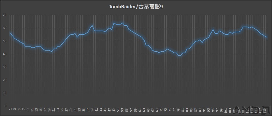

接下来是我非常喜欢的古墓丽影9,同样设置最高画质并关闭垂直同步。测试使用了游戏内置的 Benchmark 。
温度与风扇转速情况依然与之前两款游戏测试的结果相近。

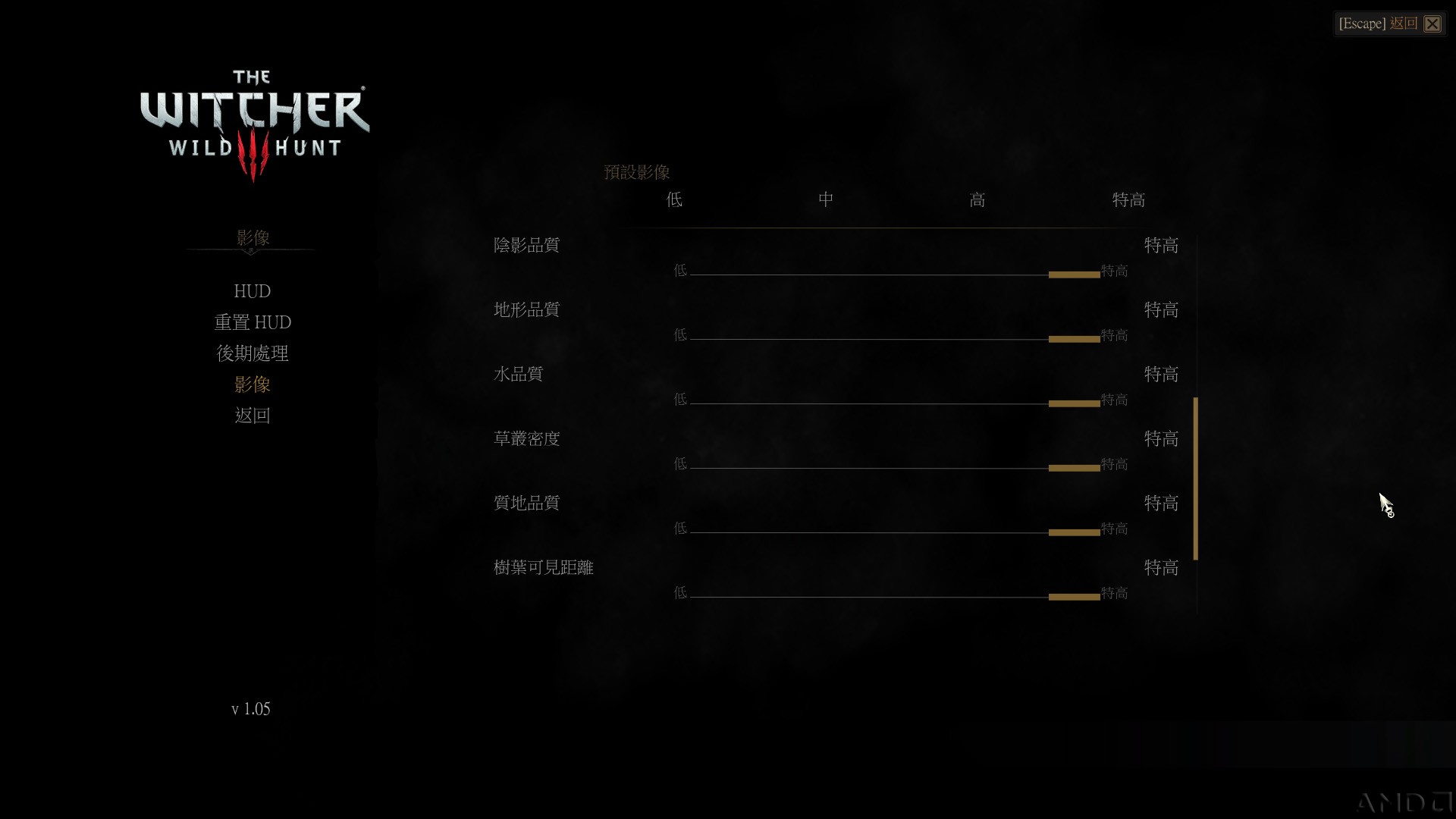

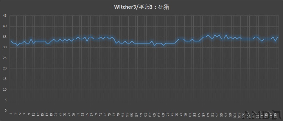

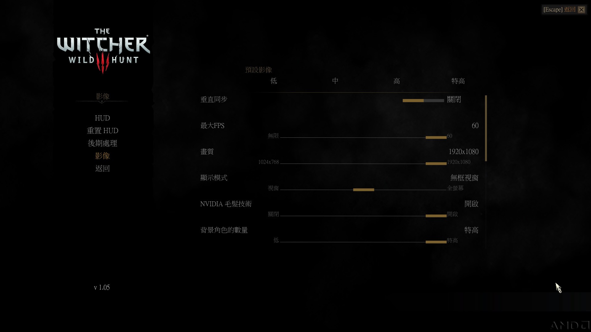

最后测试一款近来热门的游戏,巫师3:狂猎,同样是最高画质并关闭垂直同步。

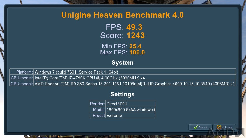

游戏测试之后,接下来使用天堂 4.0 以及山谷 1.0 这两款 Benchmark 程序当做游戏进行测试,得分、温度以及风扇转速等情况请见下图。

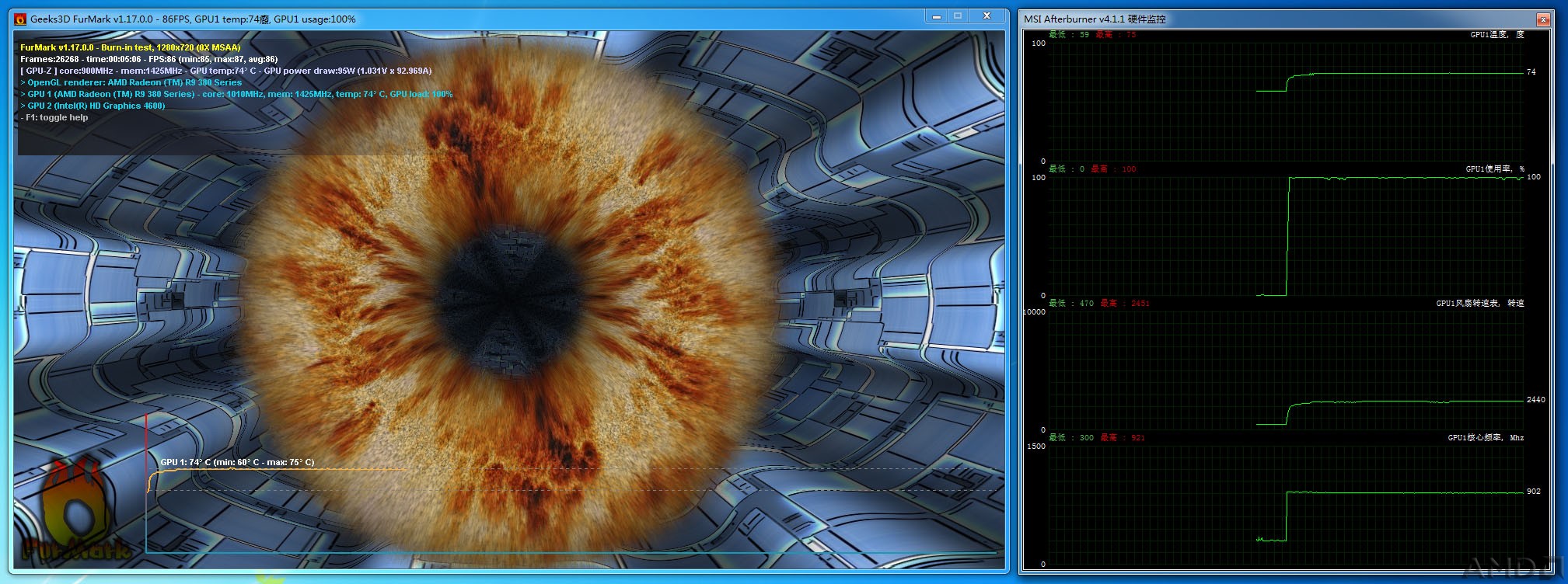

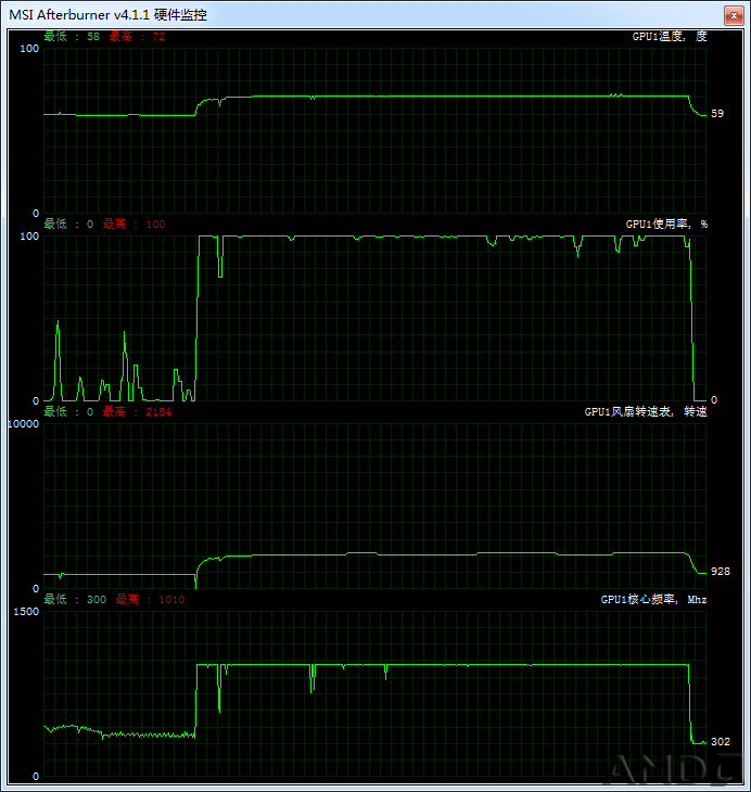

通过前面的游戏测试可见 XFX R9 380X 黑狼进化的 GPU 温度始终没有超过 73℃,接下来看看 Furmark 拷机的情况。但由于 TDP 限制核心频率未能达到最高的 1010 MHz。最终 Furmark 拷机最高温度为 75℃,风扇转速维持在 2450 RPM 左右。

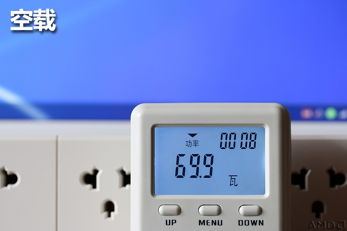

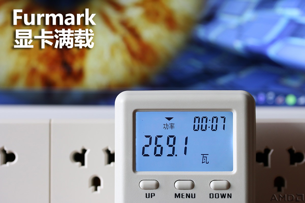

接下来是大家都非常关心的功耗以及噪声测试,直接看图说话吧。
从测试结果可见,目前市面上比较普遍的 550W(+12V 输出 500W 左右) 电源已经可以很好地满足 R9 380X 整机平台的需求。

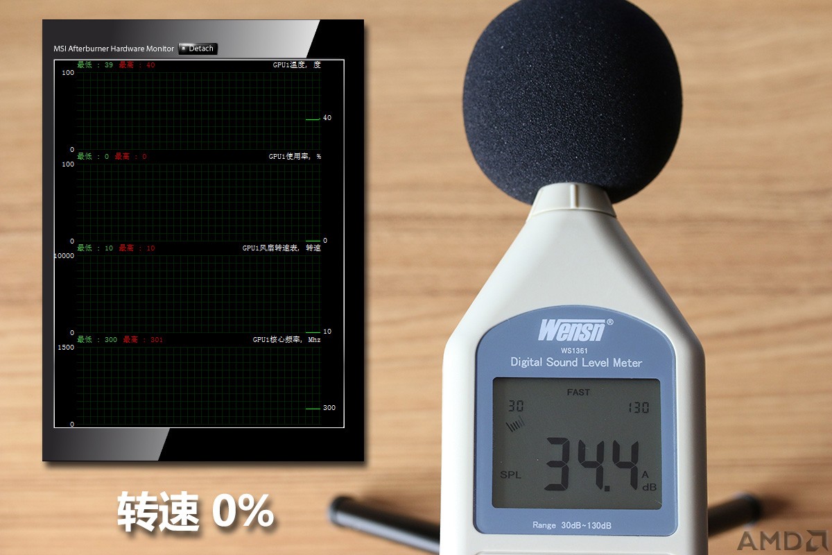

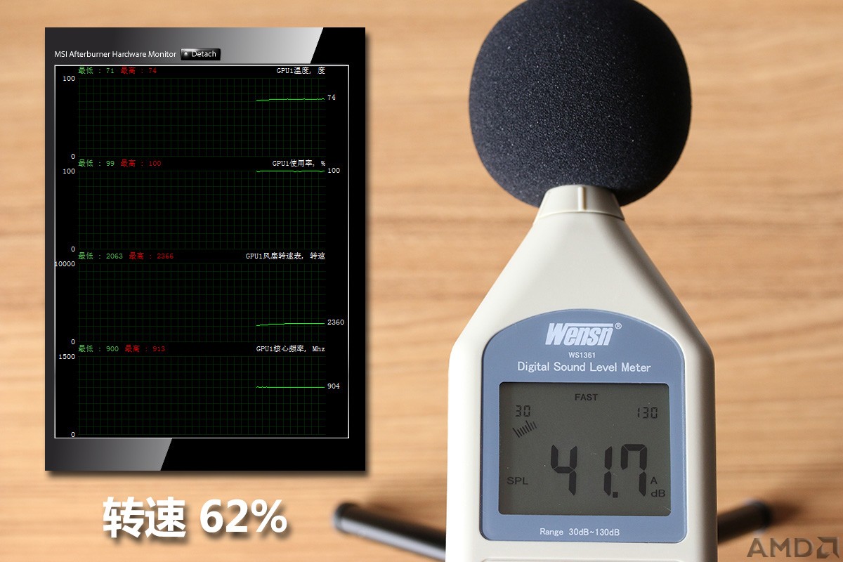

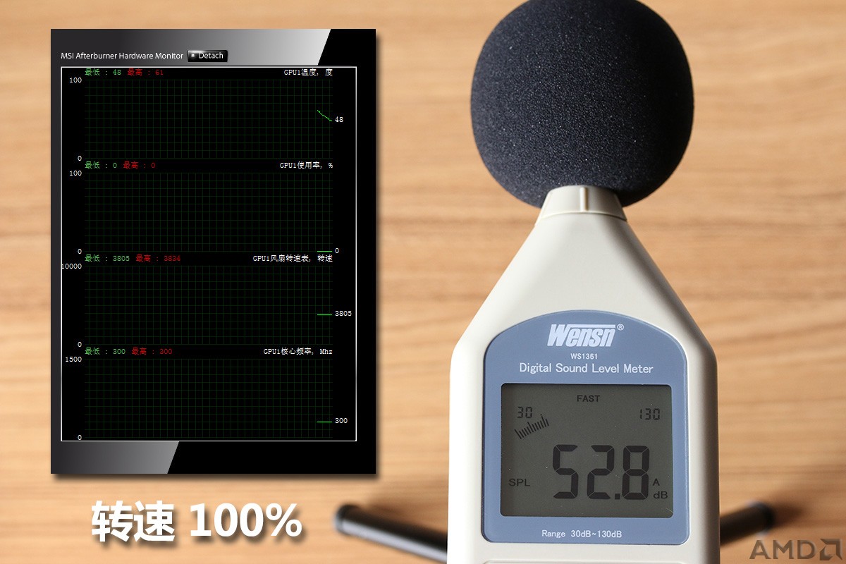

噪音测试,噪音计距离机箱 40cm,与机箱放置桌面上的使用情景相当,但为了更加直观地测试显卡风扇带来的噪音变化,所以此次测试依然将机箱侧板打开,因此在一般使用环境下,噪音值会低于测试值,特此说明。当 GPU 温度在 60℃ 以下时,风扇完全停转,此时录得的噪音是环境噪音加上电源风扇以及 CPU 风扇的噪音值。
手动将风扇转速调至 35%,此时风扇实际转速在 1000 RPM 左右,声音非常轻,几乎感觉不到风扇的声音。
Furmark 拷机时风扇转速达到 2400 RPM 左右,此时噪音值上升至 42 分贝左右。
最后手动将风扇转速调至 100%,此时实际转速达到 3800 RPM 左右,噪音也达到了 52.8 分贝,虽然这个转速在日常使用中已经没有多大的意义,但至少可以说明这枚风扇的潜力相当大,只是 BIOS 的转速策略偏向静音而已。

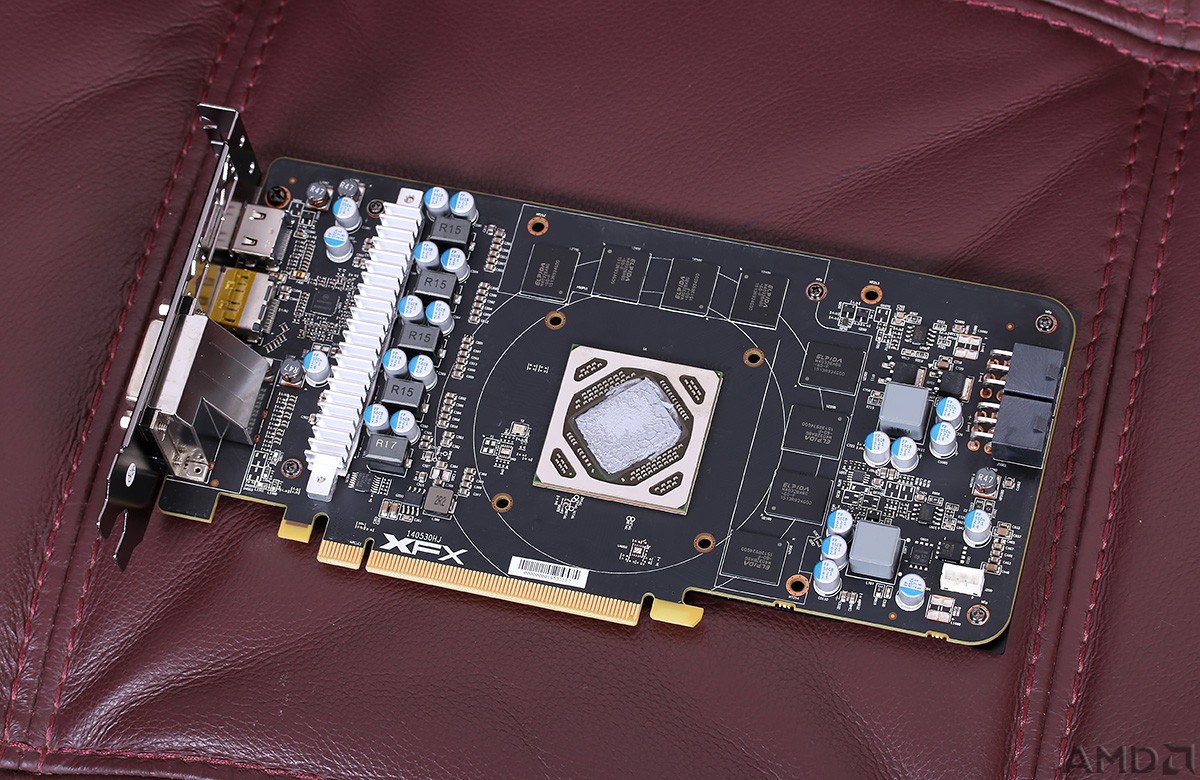

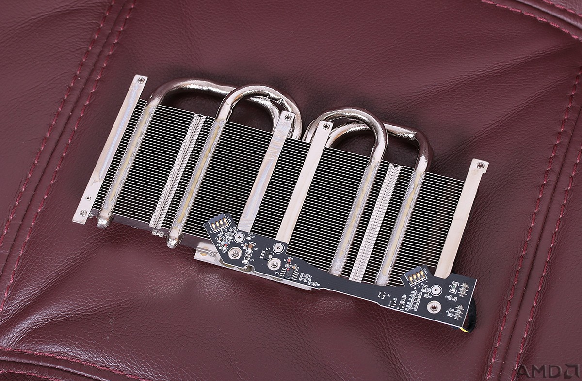

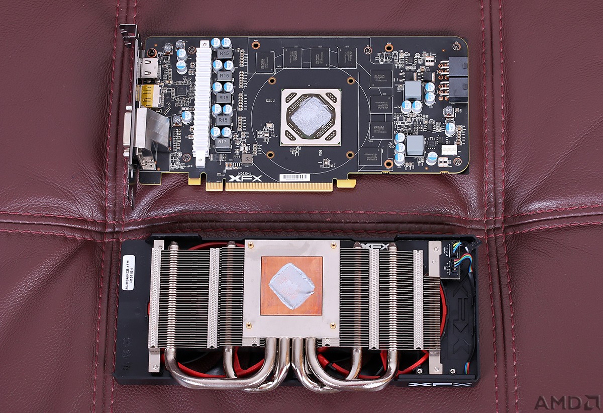

在文章接近尾声的部分,送上这块显卡的拆解。可以这样说,这块显卡拆解没有任何难度可言,散热器背面四颗螺丝卸下即可将散热器与 PCB 分离。从散热器底座残留的硅脂可见纯铜散热底座完全覆盖了整个 GPU 核心,四根 8mm 热管也完全覆盖了 GPU 的位置,热管的利用率较高。
显卡使用了 4 相核心供电+ 1 相显存供电设计,供电部分 MOS 管使用散热片覆盖。GPU 右侧 1 相供电为 I/O 辅助供电,8 颗 GDDR5 显存颗粒全部安排在 PCB 正面,DVI 输出接口配备了金属屏蔽罩。
这就是 Tonga 核心的 R9 380X GPU 核心,原厂的硅脂涂得较厚。

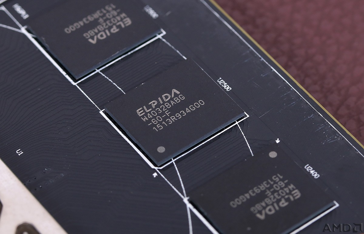

显存颗粒来自尔必达,8 颗组成 4GB 256bit 的规格。

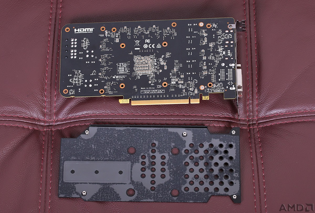

背板的拆解也相当简单,卸下 PCB 正面的 5 颗螺丝即可将背板与 PCB 分离。从图中可见背板背面覆盖有绝缘垫,但背板并未与 PCB 上的任何元件接触,因此这里只起防弯加固的作用。
经过镀镍的 4 根 8mm 热管,相比 6mm 热管有更好的传热效果。

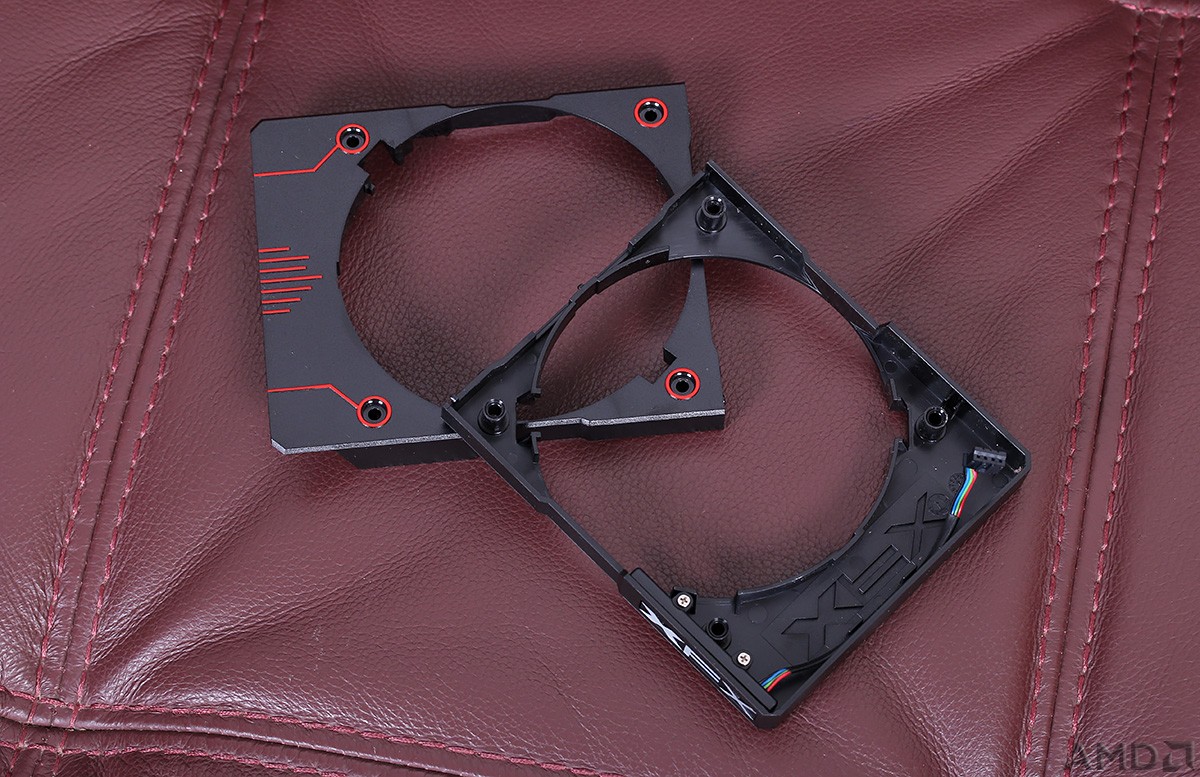

整流槽使用特殊的螺丝固定在散热器上,使用内六角螺丝刀或者一字螺丝刀可以将它卸下。
整流罩由两部分组成,材质为塑料,只是表面的磨砂工艺较为精致,给人一种金属的质感而已。
卸下整流罩后的散热器特写,上面的一块 PCB 用于连接信仰灯以及散热风扇,用 PCB 代替散热风扇的连接线,这是一个不错的做法。

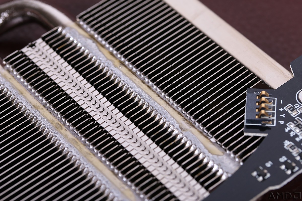

散热鳍片使用扣 Fin 的方式固定,与热管之间则使用了回流焊工艺,整体做工不错。
