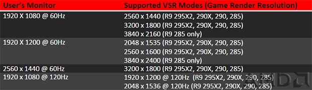

刚使用3个月的R9295x2显卡  开启vsR以后最高只能开3200x1800分辨  问题岀现在那能解决吗 求解释一下谢谢

一旦开启VSR,我们便可以在游戏中将分辨率向上调节。目前4K的标准有很多,AMD选择的是3840x2160这一标准,也就是1920x1080的四倍,当然对于其他尺寸如16:10的显示器,也可以相对应的支持3840x1200、3200x1800等分辨率。

开启VSR之后直接把显示器原生分辨率给提升了,测试平台之一的三星S27A950D原生1080p分辨率,开启VSR之后提升到了最高3200x1800分辨率了,刷新率维持在60Hz

一般情况下的显示器 3200X1800 可能受制于显示器芯片 带宽 驱动能力 可能还有动态 静态 灰阶等相关

295X2暂时不支持4K的VSR,目前只有最新的285/380/Fury系列支持VSR到4K,其余只能到2560或者3200,等下周新驱动发布了应该会有所改善。
