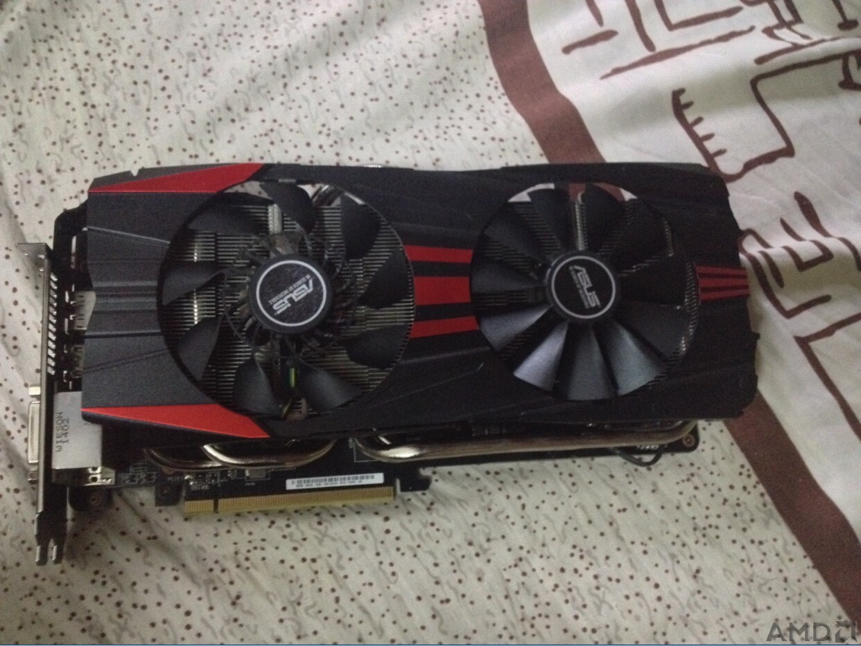

华硕R9 290圣骑士依旧采用DirectCUII热管直触双风扇的散热方式,热管粗达10MM,增加导热性。原厂硅脂已经用了一年多了,本次测试依旧没有更换硅脂,可能会影响散热。
背面依旧是DirectCUII熟悉的背板

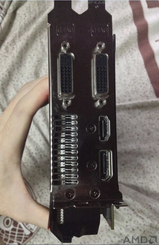

双DVI,HDMI和DP接口,满足大多数用户的需求

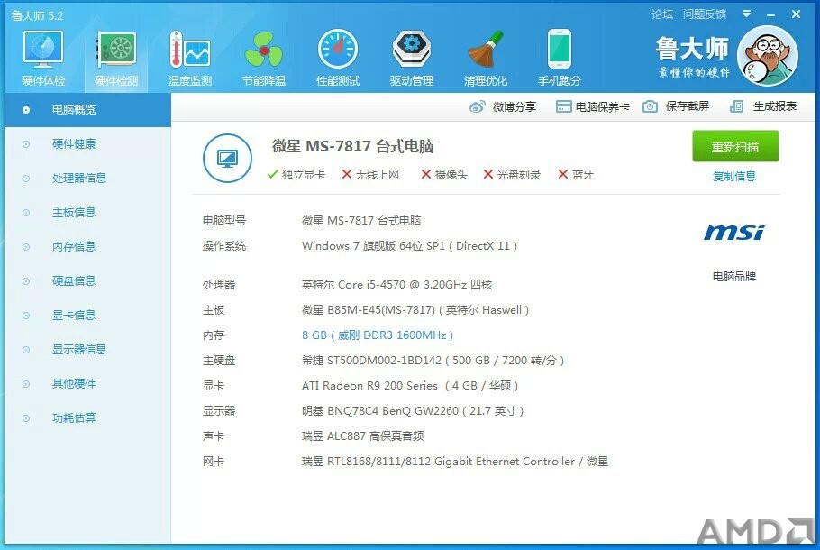

二奶配置:

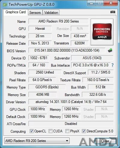

GPUZ属性图:
显卡是非公版华硕r9 290圣骑士,核心频率比公版高出几53MHz,显存高出10MHz,这里要赞赏一下华硕保修,之前有一个风扇不转了,附近有华硕的服务中心(不是拿去代理商和经销商,华硕自己设立的服务中心)拿去修2天就能拿了,速度真是神速,服务真是便捷。

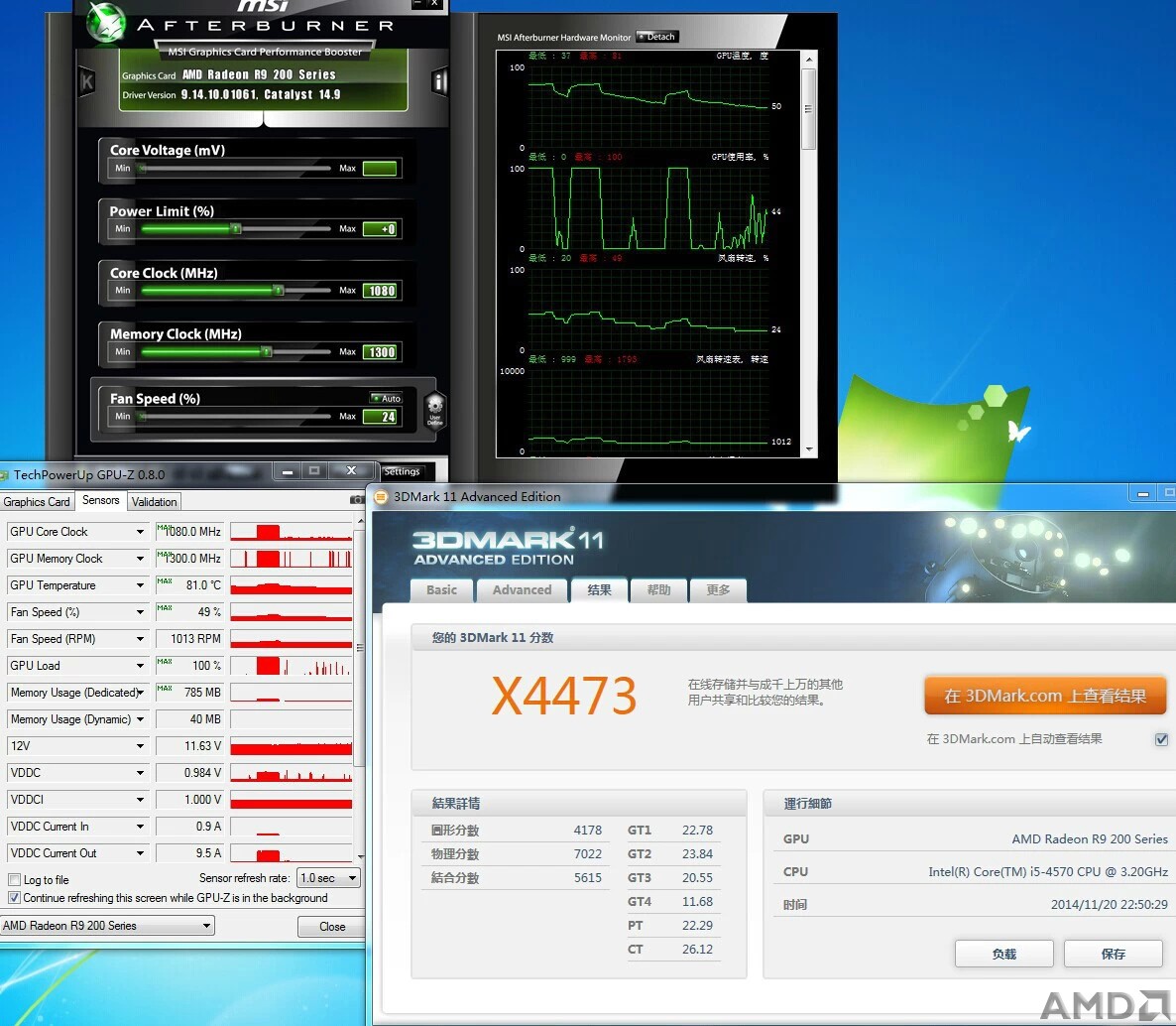

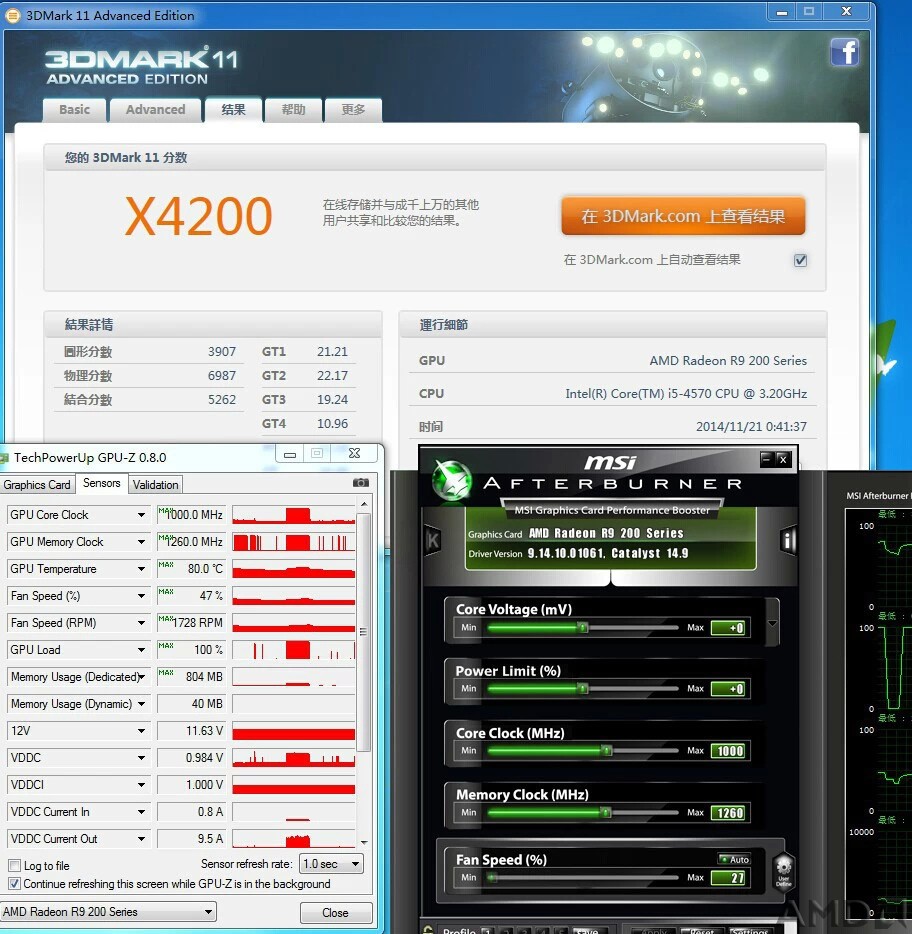

默认3Dmark11 X分 4200,核心:1000MHz,显存:1260MHz,温度80度,还是能接受的,因为在跑分过程中GPU是满载的,风扇转速不到一半,噪声不是在很安静的情况下也能接受。

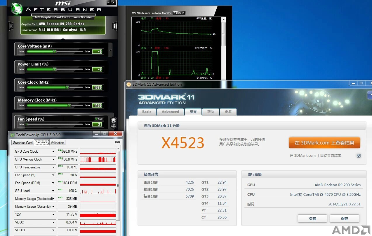

超频 3Dmark11 X分 核心:1080MHz,显存:1300MHz,提高了273分
超频 3Dmark11 X分 核心:1080MHz,显存:1350MHz ,这个时候核心已经上不去了,非常郁闷,超到1090MHz,跑分过程中多处花屏,只好原地不动,显存超50MHz,温度上升1度,转速50%

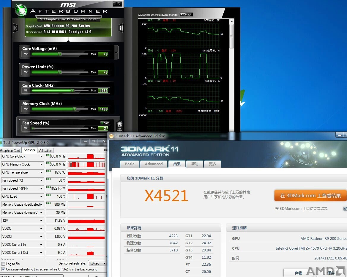

超频 3Dmark11 X分   核心:1080MHz,显存:1400MHz ,核心超不上,只好继续超显存,没错,跟上面的跑分差别不大,温度倒是高了,290的位宽有512bit,显存4GB,在Extreme(1920x1080)模式下显存和频率已经不是瓶颈,这点3Dmark还是挺人性化的,在4K技术的今天,2K都还没普及,全高清是依然是大众的选择,在超频的时候,这样用户也可以得知显存频率足够,减少显卡压力,进一步提升潜力。

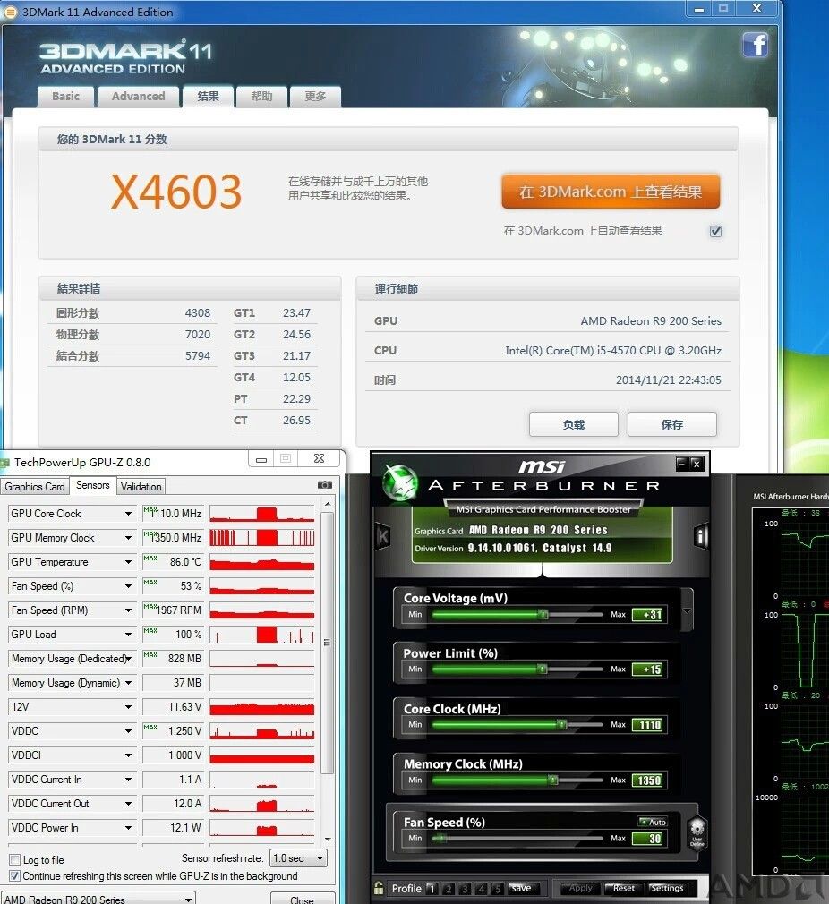

超频 3Dmark11 X分   核心:1110MHz,显存:1350MHz,无奈之下开始加电压,默认电压1.22V,加了0.03V,一般情况下,1.25V可以长期使用,但是加电压意味着温度提升和功耗的增加,这个卡满载就300多W,加上解除TDP限制,功耗的增加不敢想,温度瞬间提高3度,这时候显卡风扇已经开始有点噪音了,夏威夷核心果然名不虚传,如果furmark极限拷机的话,我想蒸熟鸡蛋不是问题。
