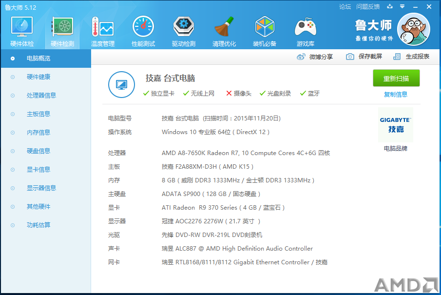

硬件情况
硬件情况
硬件情况

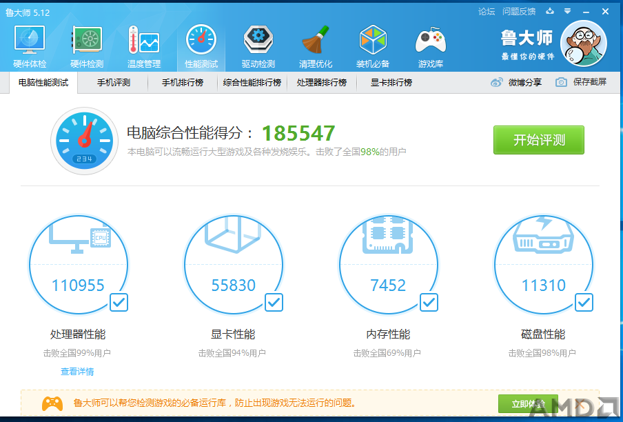

鲁大师测试情况
鲁大师的测试分数不高,换专业的软件。

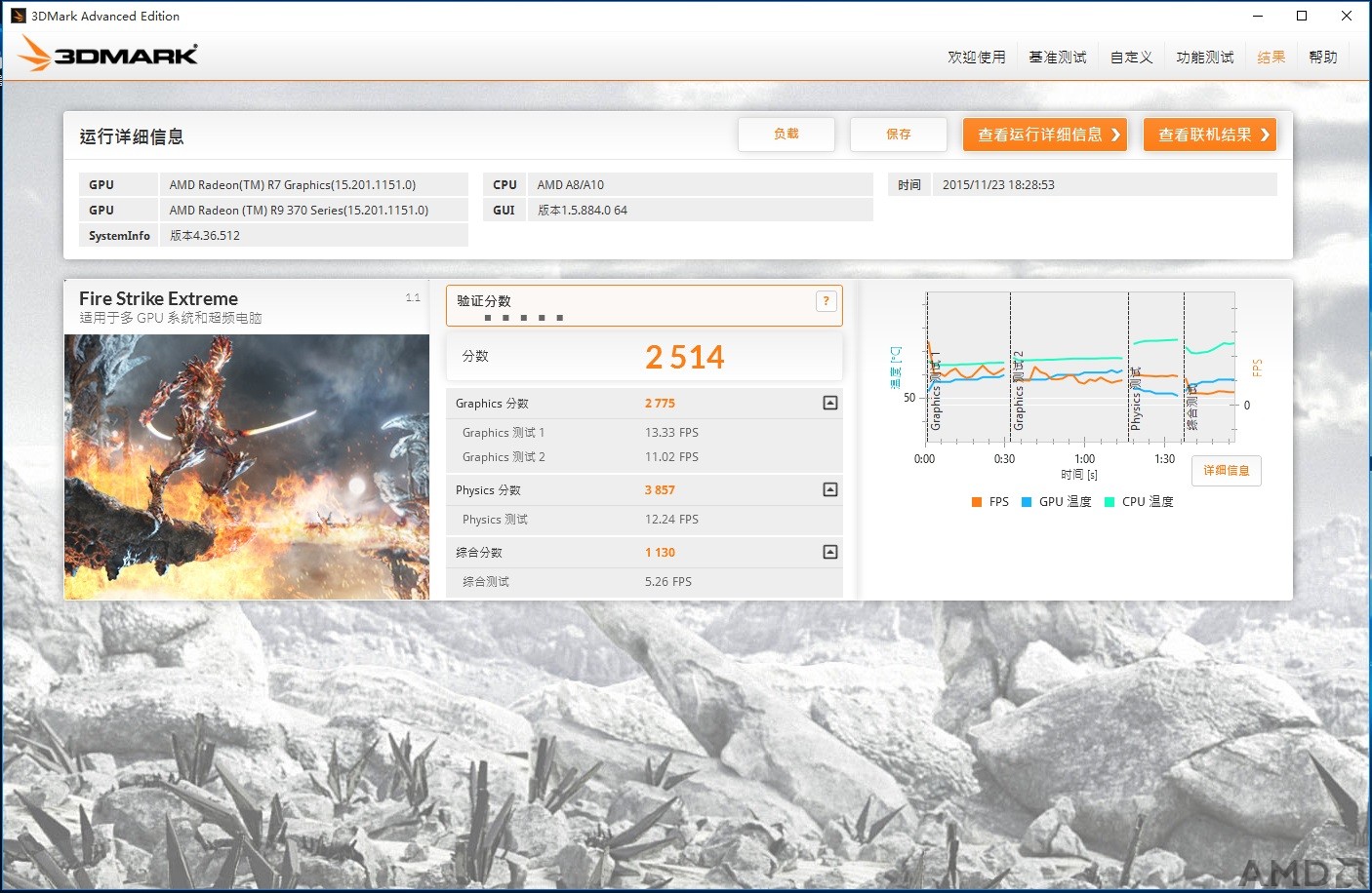

新3DMARK测试

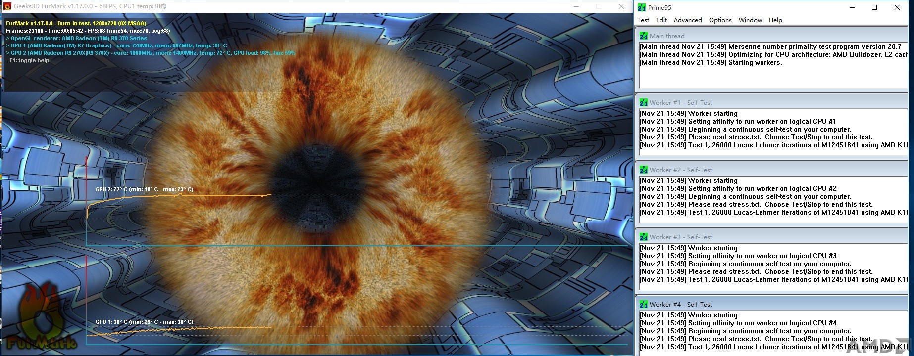

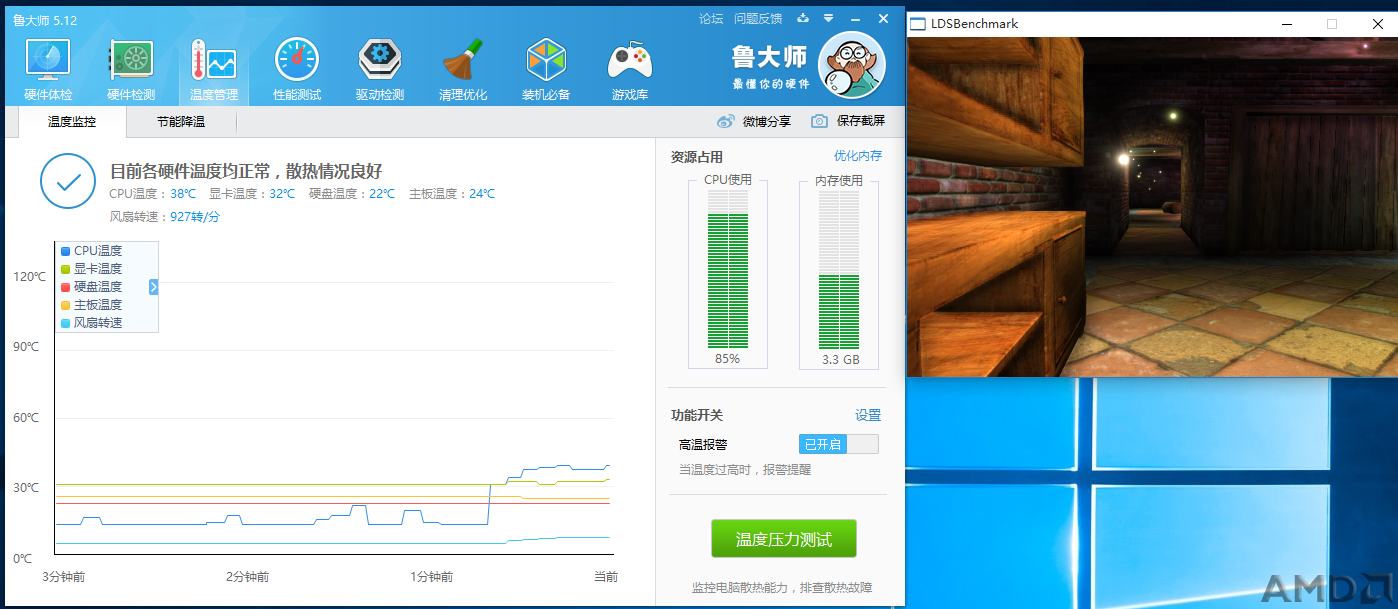

温度测试
CPU和显卡 测温 2.jpg 4K测试

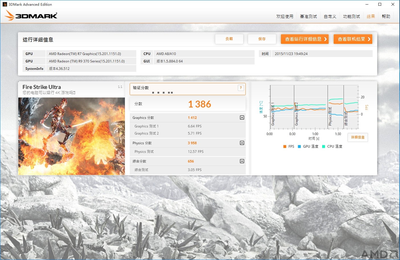

4K测试分数超过了GTX960

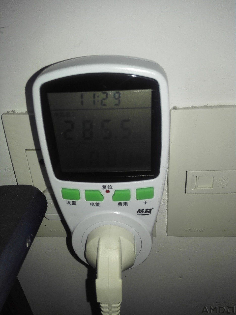

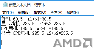

为了进行功耗测试,买了个测试功耗的插头。
CPU和显卡同时烤机的功耗,显示不稳定,取平均值
其他功耗测试
这个功耗是包含显示器的功耗(大约20瓦)。
蓝宝石R9 370X的最大功耗在140瓦左右。
温度
上网在30多度,玩魔兽世界或者LOL在46-53度左右。

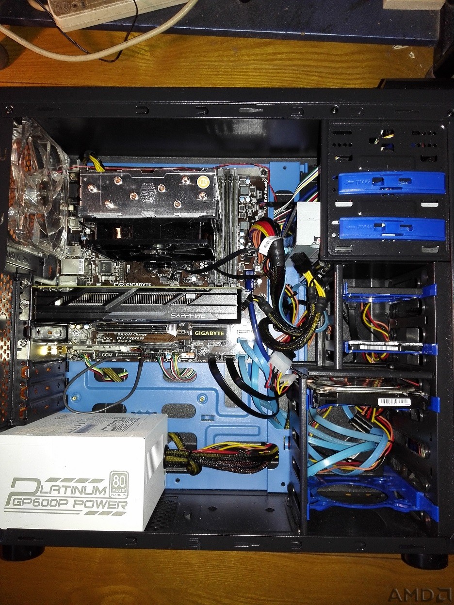

散热和噪音与机箱的关系很大,所以把机箱电源也晒一下。
电源:鑫谷(Segotep)额定500W GP600P白金版电源(80PLUS白金牌认证/94%效率/DC-DC低压电路/背线支持)
机箱:撒哈拉(SAHARA) 走线大师GL6玩家版 游戏机箱(原生USB3.0/背线/侧透/标配2把LED大风扇)黑色

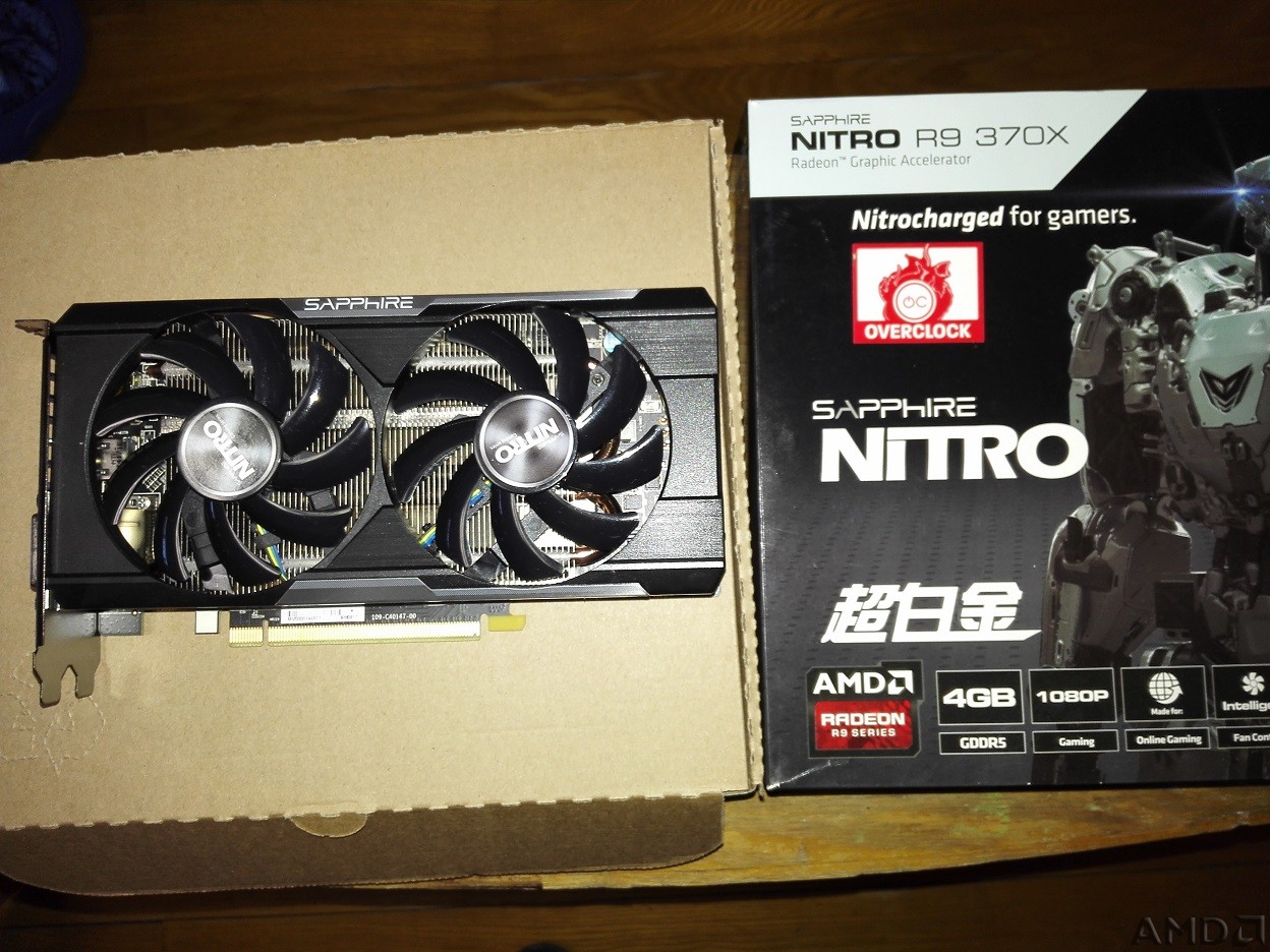

请附上开箱图 机箱图显卡吧 ATI吧 活动跟帖 @AMD @goodcup
222
178
 楼主| 发表于 2015-11-29 11:02:29 | 显示全部楼层
附上显卡 机箱开箱 图
