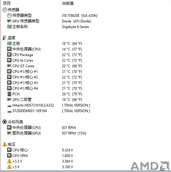

 楼主| 发表于 2015-11-29 23:35:58 | 显示全部楼层
刚弄了正式版的5.5也注册了,此问题依旧。
GPU温度只有17度
15987

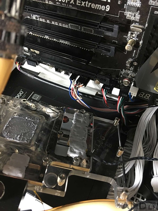

 楼主| 发表于 2015-11-30 02:06:04 | 显示全部楼层
再次更新,奇怪的事情发生了
在右边的供电模块,也就是俗称的VRM1,埋了一根探头,然后开始跑
3DMARK EX

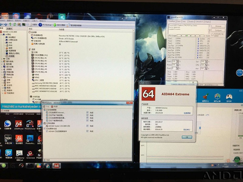

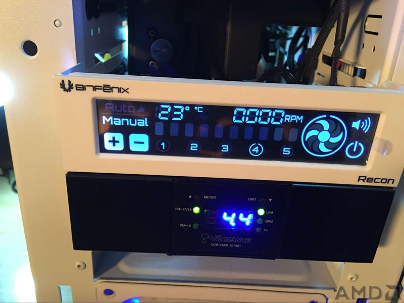

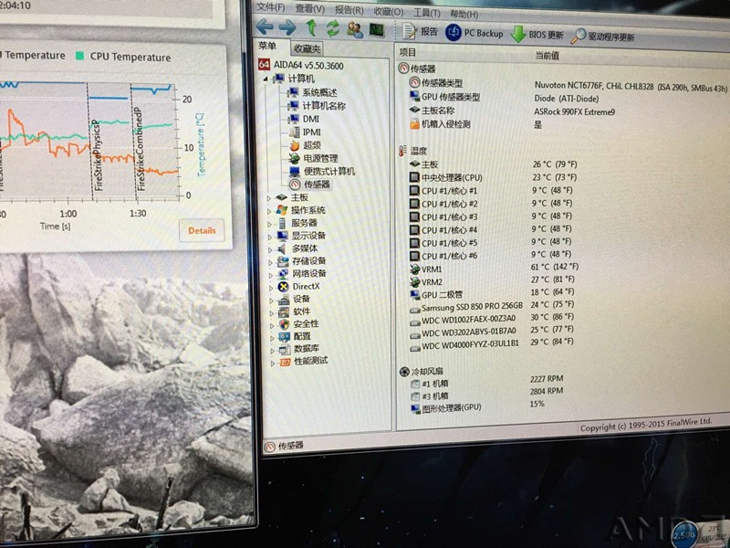

 楼主| 发表于 2015-11-30 02:16:40 | 显示全部楼层
刚跑完这AIDA64的侦测结果仍然是62度
但这根埋在导热垫内与供电直接接触的,火鸟风扇调速器内的温度探头,测的温度是20多度,这尼玛差的也太远了吧,难道这火鸟调速器的测温是渣渣么?
真的是有点奇怪了。
显卡未上背板,在供电背面也上了一根探头,测得温度比内部直触测的温度低一到两度。
以上结果全部为水泵风扇全速运转的结果,流速为4.2升/每分钟
71
1023
672

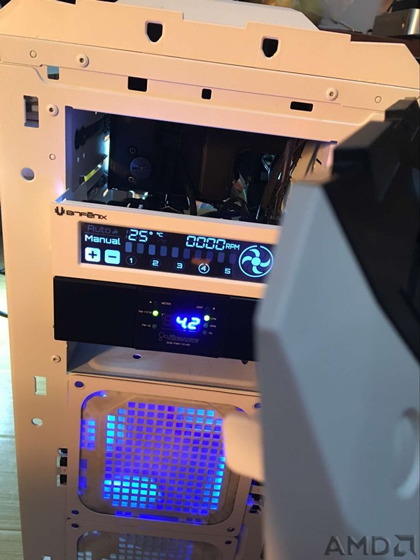

 楼主| 发表于 2015-11-30 02:24:45 | 显示全部楼层
重新再跑一遍,调速器的温度探头测的温度呈稳步上升的趋势,从23起步升到了25,截止我这图发出的时候
温度已上升到了28度
现在仍然是水泵风扇全速运转
流速是4.4升/分

 楼主| 发表于 2015-11-30 02:28:18 | 显示全部楼层
第二次刚跑完,AIDA64仍然显示62度,调速器测温显示从25降回了23

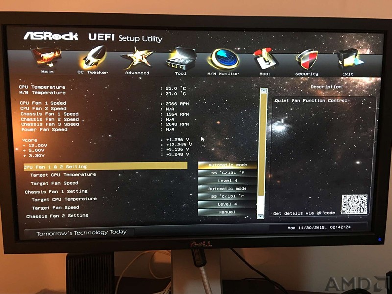

现用调速器将风扇全部调成800转,声音小了一圈,水泵也调成目标温度55度时,才达到六档的转速
感觉声音还是有点大,准备进BIOS再次调整水泵的转速。
抱歉破笔记本添图更新太慢。

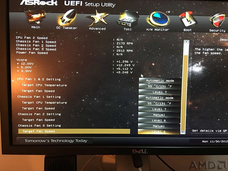

 楼主| 发表于 2015-11-30 02:53:50 | 显示全部楼层
现在再次在BIOS内全部调成四档,调速器带的风扇全部调成700转,本想调成600转,但最低只能到700,再低就把扇子关了停转了~
准备已现在的水泵转速及风扇转速,再次测试3DMARK EX
在此之前先看看所有转速都调低后,待机状态下AIDA64内VRM1的温度为多少
这尼玛奇葩的事情再次发生了,所有转速都调低后,这AIDA64的VRM1不升反降为55度了,之前可是62度啊
难道是AMD的黑科技???还是水冷的后发制人~~?
让我们继续看下去,在低转速下,AIDA64侦测的VRM1温度会到多少,调速器的温度又会到多少?

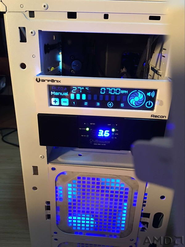

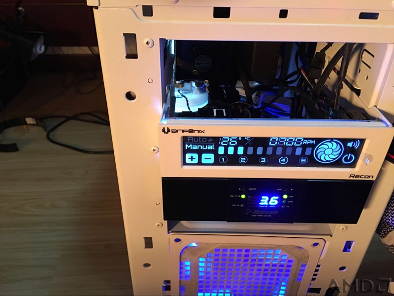

 楼主| 发表于 2015-11-30 03:09:24 | 显示全部楼层
将所有设置全部打到最高,尤其是会爆显存的MSAA调到8级满档,现在调速器显示,供电温度仍然与之前一样是23度
在开始测试之前AIDA64内VRM1的温度升到了61度,看来这东西升和降都是慢慢的来啊
刚开始测试调速器显示,供电模块的温度已经到了28比之前升的快的多,
由于降低了泵的转速,现在流速是3.6升/分
截止我这图发出的时候温度已经是30度了,现在稳定在27-28度
贴在供电背面的探头测的温度为25度
