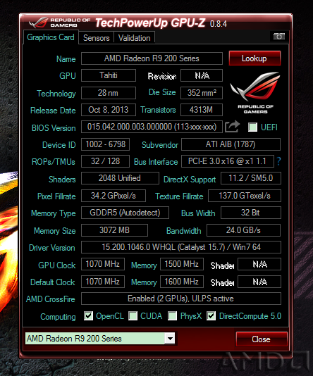

双卡交火 第二张卡 位宽只有 32 捕获.PNG 原来是384位 突然间变成32位了

发表于 2015-7-17 17:48:30 | 显示全部楼层
您好,出现这种情况可能是您的显卡因低负载而进入了睡眠模式,导致GPU-Z无法正常检测信息。如果您的游戏及跑分一切正常,无需做出改动,如果您的跑分及游戏体验受到影响,请使用工具关闭ULPS (Ultra Low Power State)功能。
如何关闭ULPS功能?
第一步:
使用Win+R组合键,调出“运行”窗口
第二步:
输入“regedit"进入注册表编辑器
第三步:
点击菜单栏中的编辑-查找,调出查找按钮
第四步:
在框内输入”EnableULPS“然后点击查找按钮
第五步:
您应该能找到EnableULPS注册表项,将光标移至上方并双击
第六步:
将注册表项的值由原先的“1”改为“0”
第七步:
重启电脑,查看问题是否解决
如果您需要重新开启ULPS功能,重复操作并将值改回1即可

原来不呀,自从更新了15.7以后出现的,第二块卡工作时位宽也是32
发表于 2015-7-17 18:47:51 | 显示全部楼层
关键是玩的时候 是否是交火状态和对应性能 没问题无需纠结 强迫症就换回去嘛 你们看见用的是1.1 待机模式 主板75W供电 外接供电暂时关闭了 可能是智能节能了 话说你那特别定制的亚克力机箱 也没有发到论坛

还有一个情况就是 现在的系统 有桥交火 CPU各个单元 是双卡单显存双芯 是没法使用双显存的 以前的检测数据算是交火的一个错觉 现在拨乱反正 只有I7 6820K针对PCI-E 3.0 优化设计 更利于传说的显存使用或者是交火或者速力

鹳狸猿已经回复的很清楚啦 如果跑分异常才可能是显卡问题 跑分正常的话应该就是低负载软件显示问题

其实用msi那个软件,msi afterburner 很快就能解决
