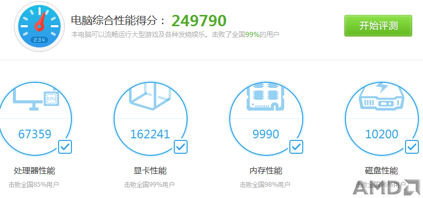

1、这卡的各种跑分图都跑烂了,所以跑分不是重点,就依照惯例上张然并卵的大娘跑分图
嗯,跑分环节就此结束~~~(●˘◡˘●)

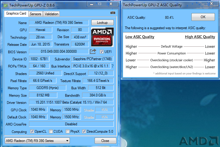

附张GPU-Z
又是个然并卵的80.4%的漏电率

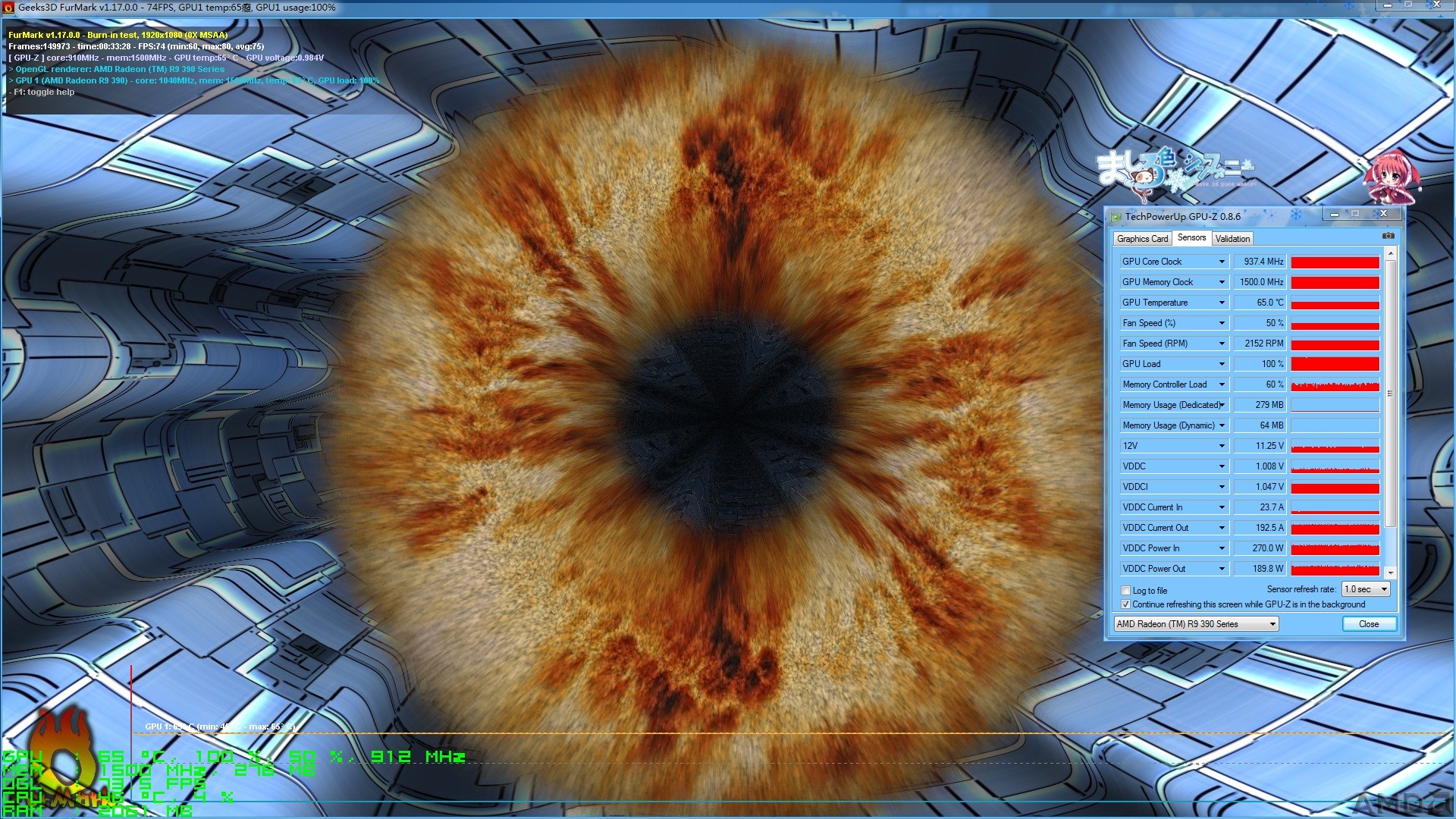

2FurMark烤机测试

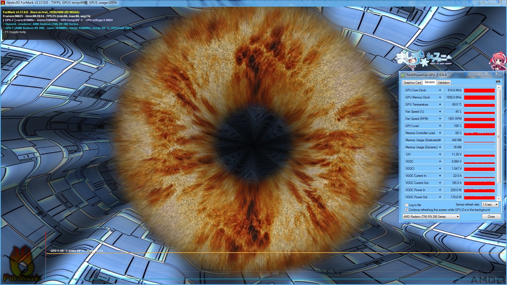

这个环节有几个区分点我下面会说明【注:测试室温为13℃左右】
1)、不使用第三方的超频及调节工具
FurmarkGPU-Z监测截图
大娘温度监测截图
使用FurMark烤机之时,打一开始显卡的核心频率压根就没上过1G,从一开始就以940MHz的频率运行。
这绝非是碰到温度墙什么的,因为初始温度才40几度。
但游戏时除非开垂直同步又或者游戏是那种实在不消耗多少资源的小游戏,否者满载的话核心大部分时间稳定在1040MHz左右,像烤机这样稳定降频在940MHz左右...

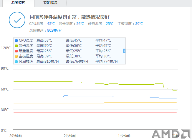

当温度到达70℃之时,温度长时间趋于稳定,风扇转速1951R/M  45%

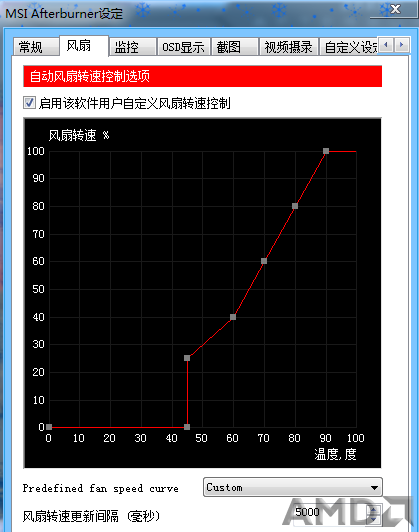

(2)、使用第三方超频及风扇调节工具
使用的是微星的MSIAfterburner,至于为什么不用蓝宝石自己的那个——理由其实很简单,微星的用得更加顺手。【注:此处并无超频只是用到了风扇转速调节功能。】
具体设置参数如下图
嗯,自己设置为45℃显卡风扇开始以25%的转速起转。这样设置主要原因是老的7200转的机械硬盘噪音实在是太大,待机状态下噪音跟直升机有得一拼~~~~~~
烤机半个多小时
温度稳定在了65℃,风扇转速2152R/M  50%噪音比老机械硬盘还小些,当前温度下,噪音最大的源头仍然是机械硬盘( ̄▽ ̄")
比较逗的就是,偶然切回桌面将FurMaek最小化时,发现GPU-Z上的核心频率居然跑到1040MHz......好吧,跟各种手机一监测到跑分软件死命降频一样;这货一用FurMark也玩降频,当然降频幅度较之手机并不算大。
关于温度我想补充几点的是。嗯,上一次就测过一次,机箱风道不合理导致测试温度比较高,这次的温度就是目前调整改善后的测试。就自己来说还算比较满意的了。

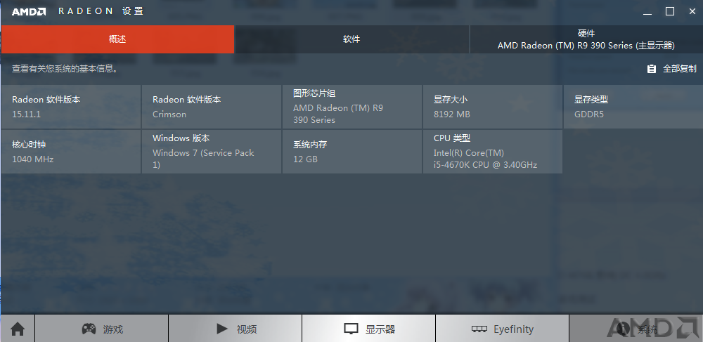

二、游戏测试【室温13℃左右

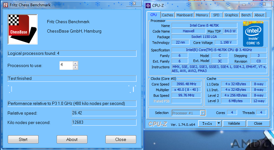

惯例由于CPU对游戏最终帧数同样有影响因此上个CPU-Z
I5 4670K默电OC 4.0GHz
游戏测试平台系统信息
驱动版本为15.11.1
【注:游戏测试均为显卡15.11.1驱动默认设置,不超频以及不启用第三方风扇转速调节功能软件。且游戏测试项目唯一变量为目标帧数控制。】

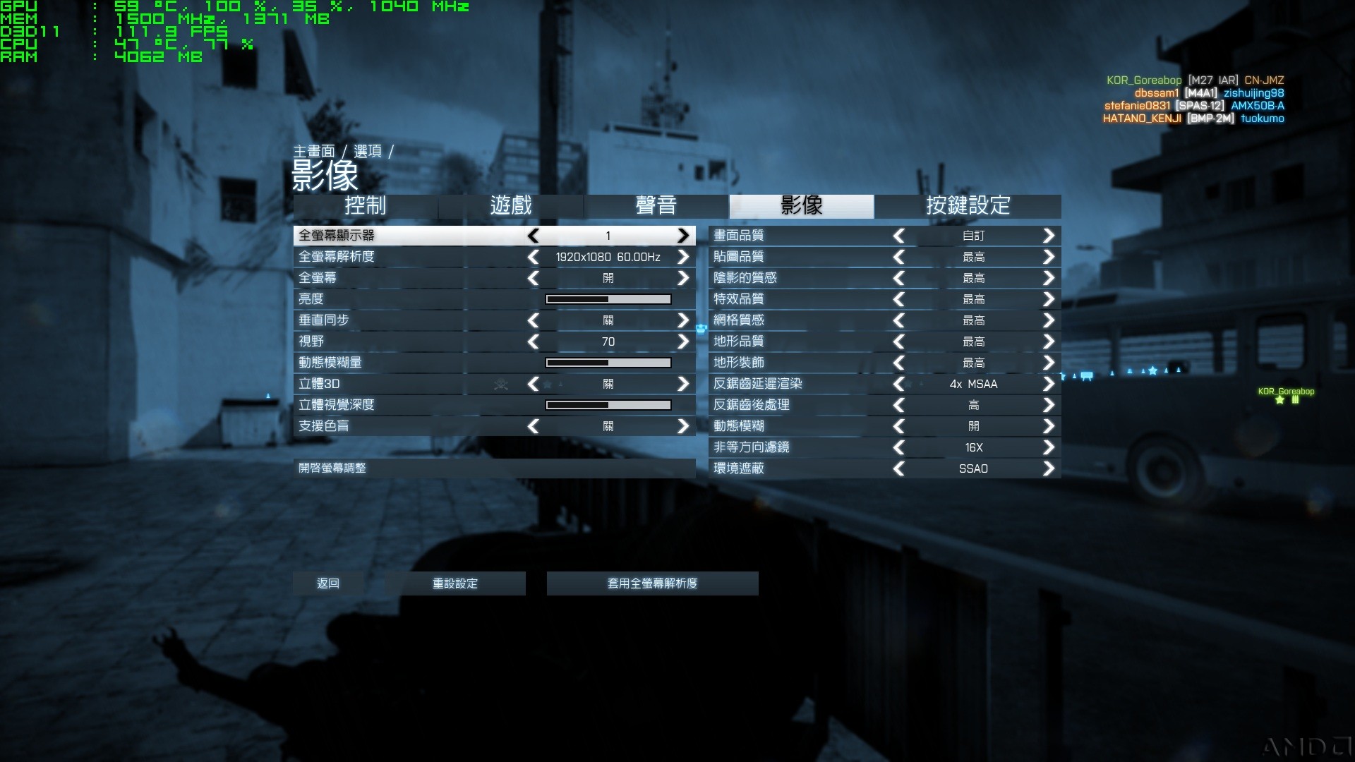

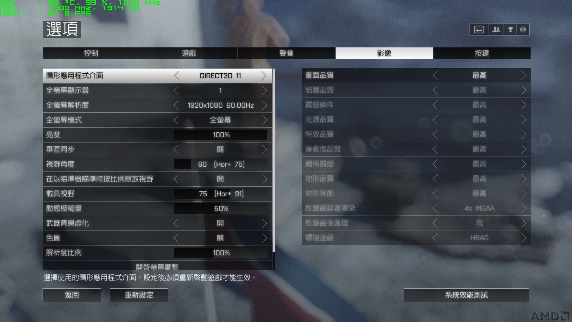

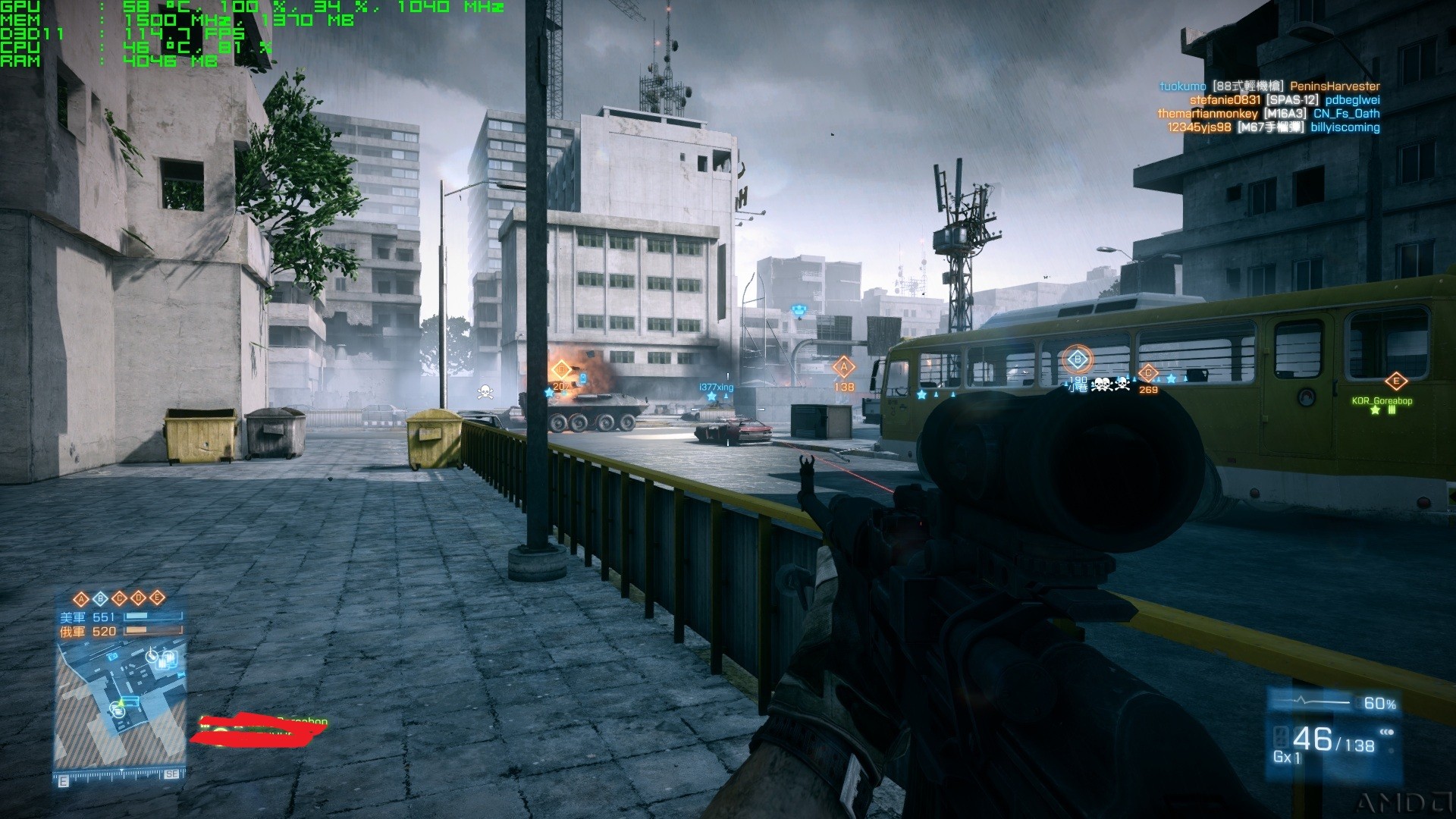

1、男友3
首先游戏画面参数设置
画面设置——1920*1080全最高【包含抗锯齿及特效】,多人联机大型征服
毕竟几年前的游戏了,男友3全效运行下毫无压力。

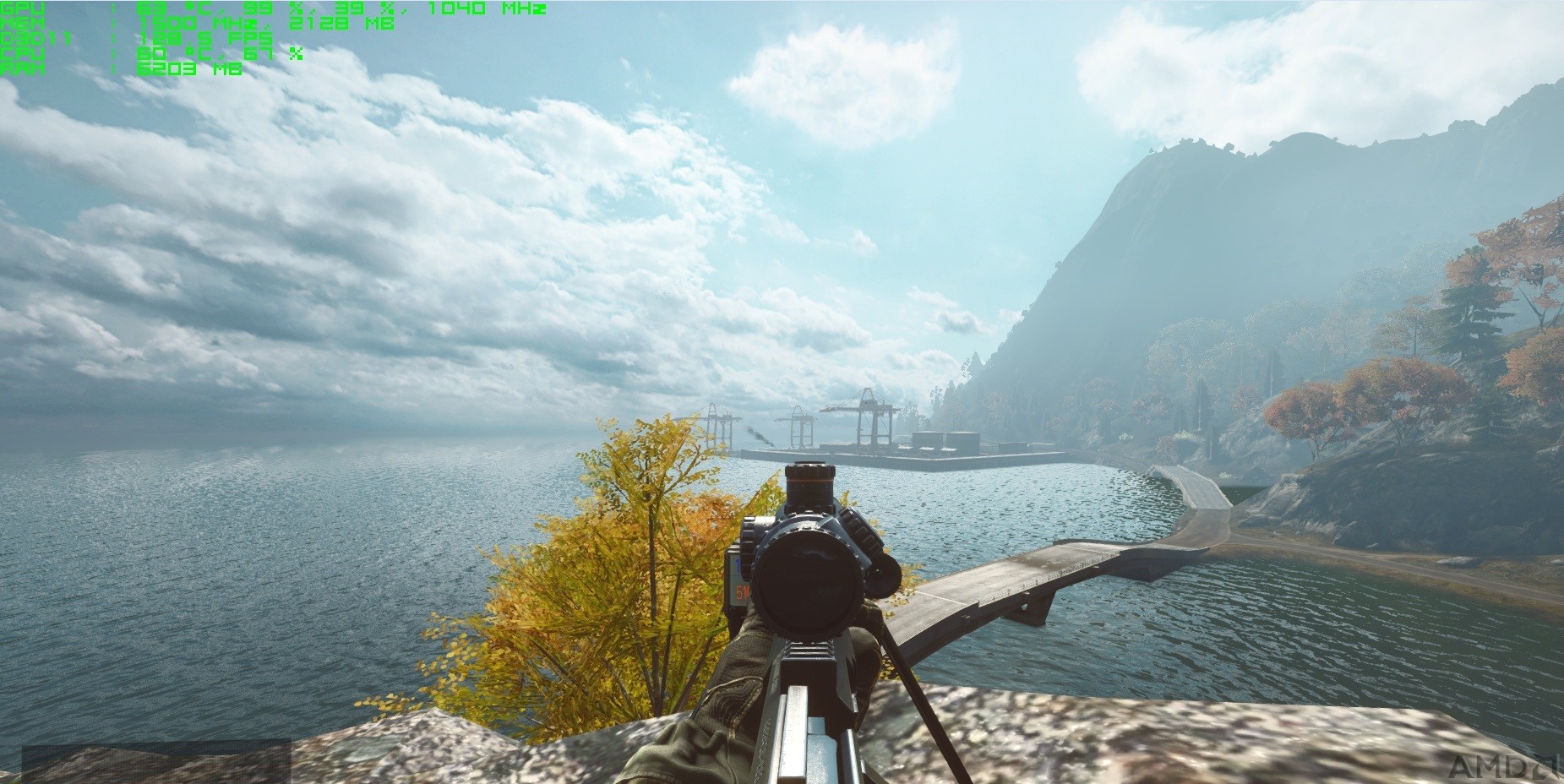

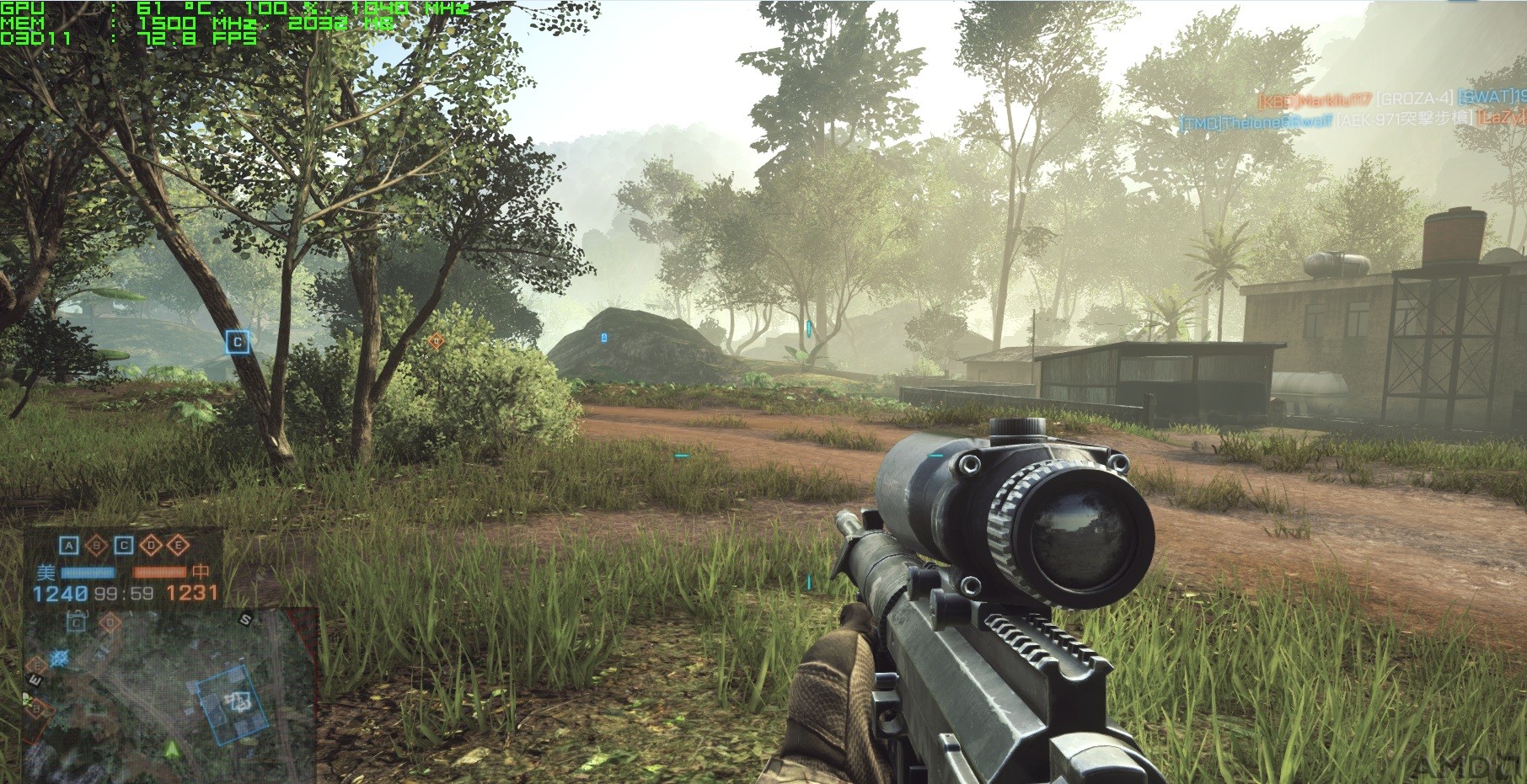

2、男友4
1)、游戏画面参数设置
帧数72......男友4里面这图应该算是最吃配置的地图之一了,复杂的地貌及茂盛的植被外加大片的草地都需要渲染,跟里海边境俄军家门口有得一拼。
不夸张的说,这图平均帧数在男友4里应该是最低的。
111
2886
1975

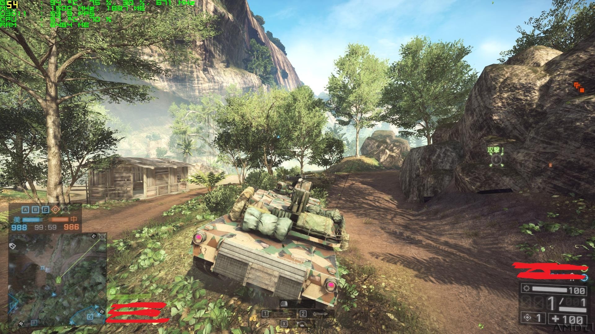

 楼主| 发表于 2015-12-30 23:12:00 | 显示全部楼层
男友2经典地图《龙之谷》重制版
对海远景
对海远景
对海远景,帧数128......温度63
战机座舱复杂地形远景
战机座舱复杂地形远景
战机座舱复杂地形远景,帧数92......
坦克驾驶舱复杂地形远景
坦克驾驶舱复杂地形远景
坦克驾驶舱复杂地形远景,帧数88......

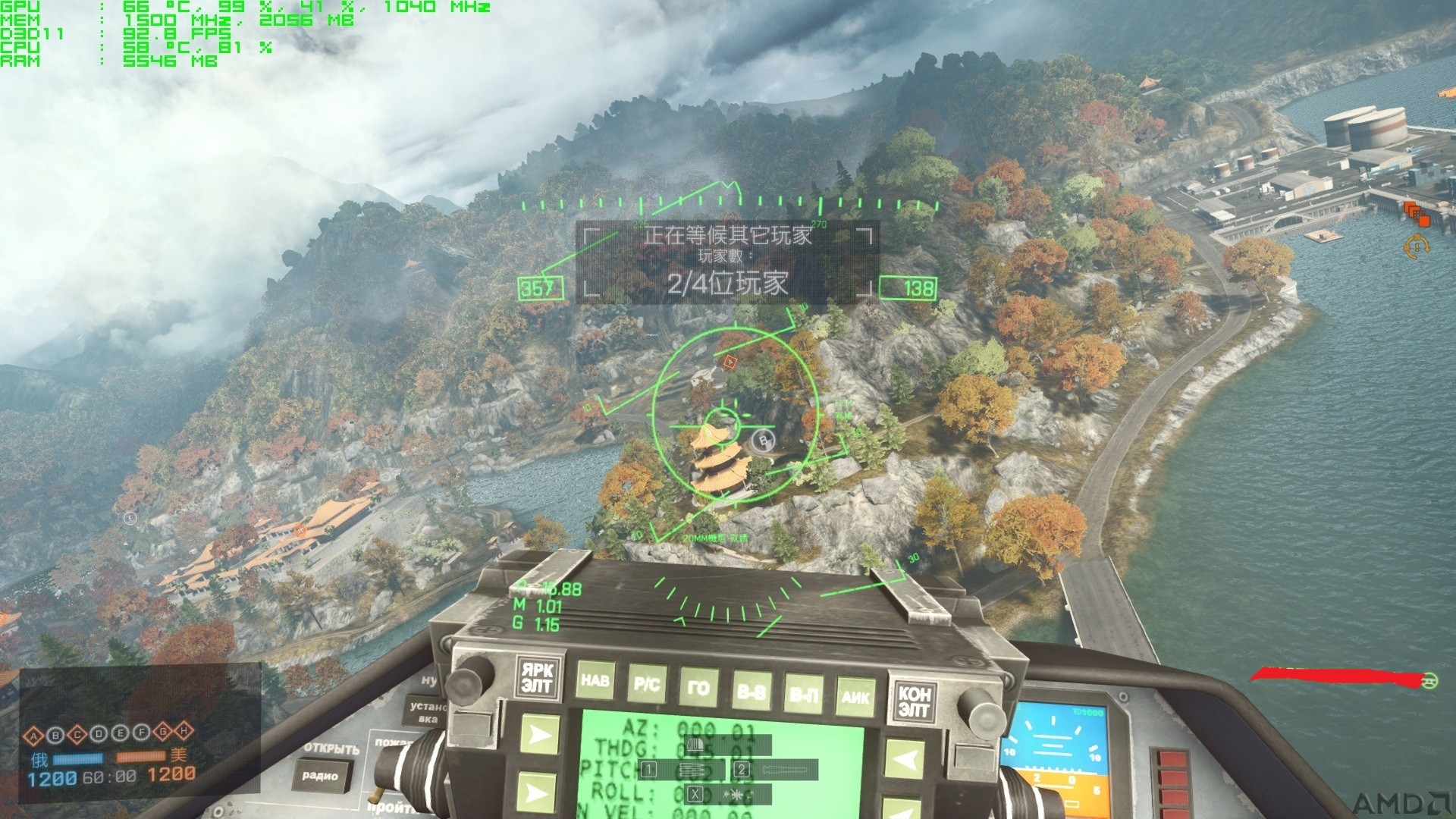

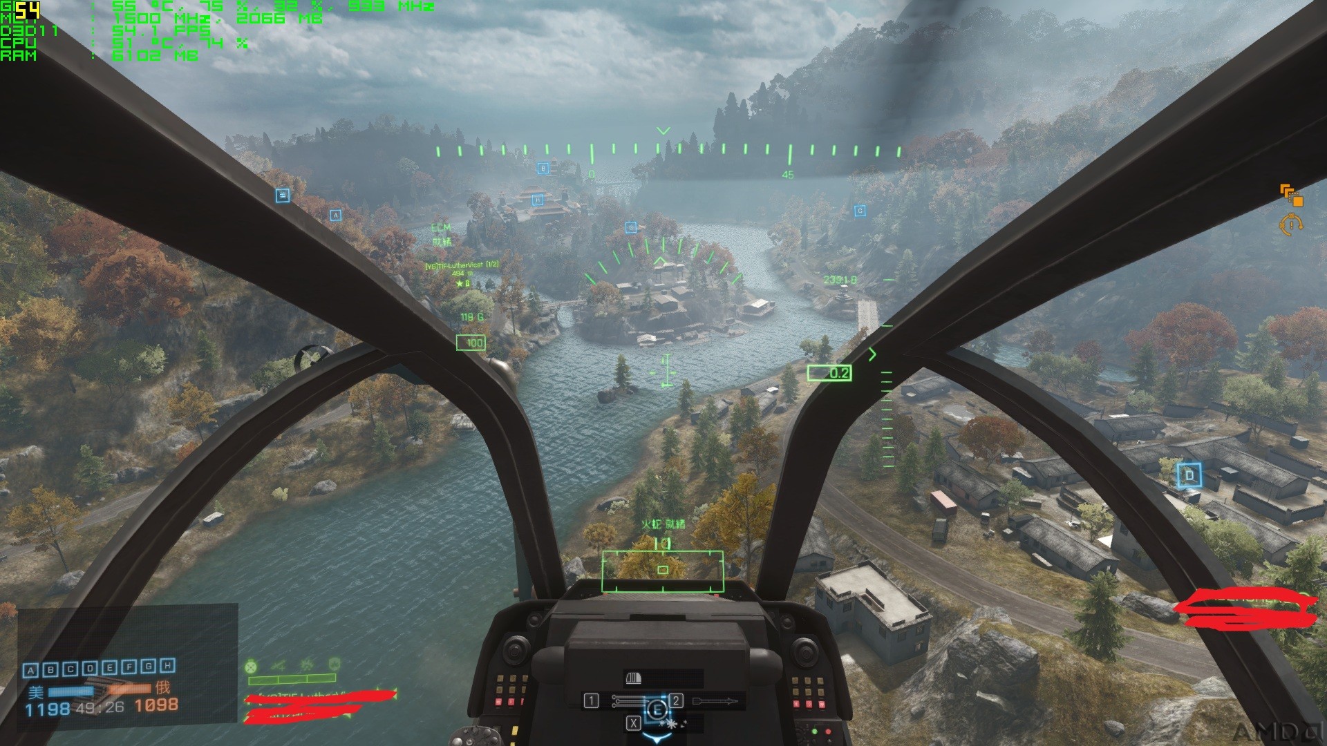

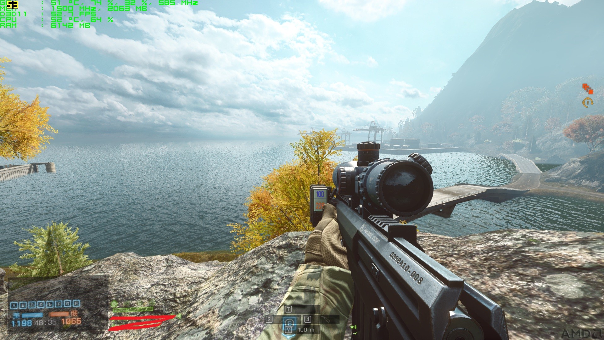

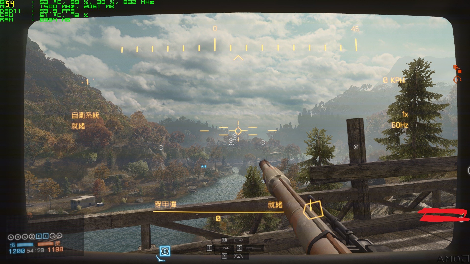

(2)、男友4开启帧数控制【帧数控制设置为驱动默认55】且画面设置同上。与以上同张地图
帧数44,核心频率671MHz,核心占用率76%,温度54℃较之不限帧降低10℃左右
同《龙之谷》
对海远景
对海远景
对海远景
帧数53,核心频率585MHz,核心占用率74%,核心温度51℃较之不限帧降低10℃左右
武直座舱远景
武直座舱远景
武直座舱远景
坦克座舱远景
坦克座舱远景
坦克座舱远景
关于这项功能小结就是——启用目标帧数控制功能【55帧】能有效降低核心温度【功耗当然也会降低】。

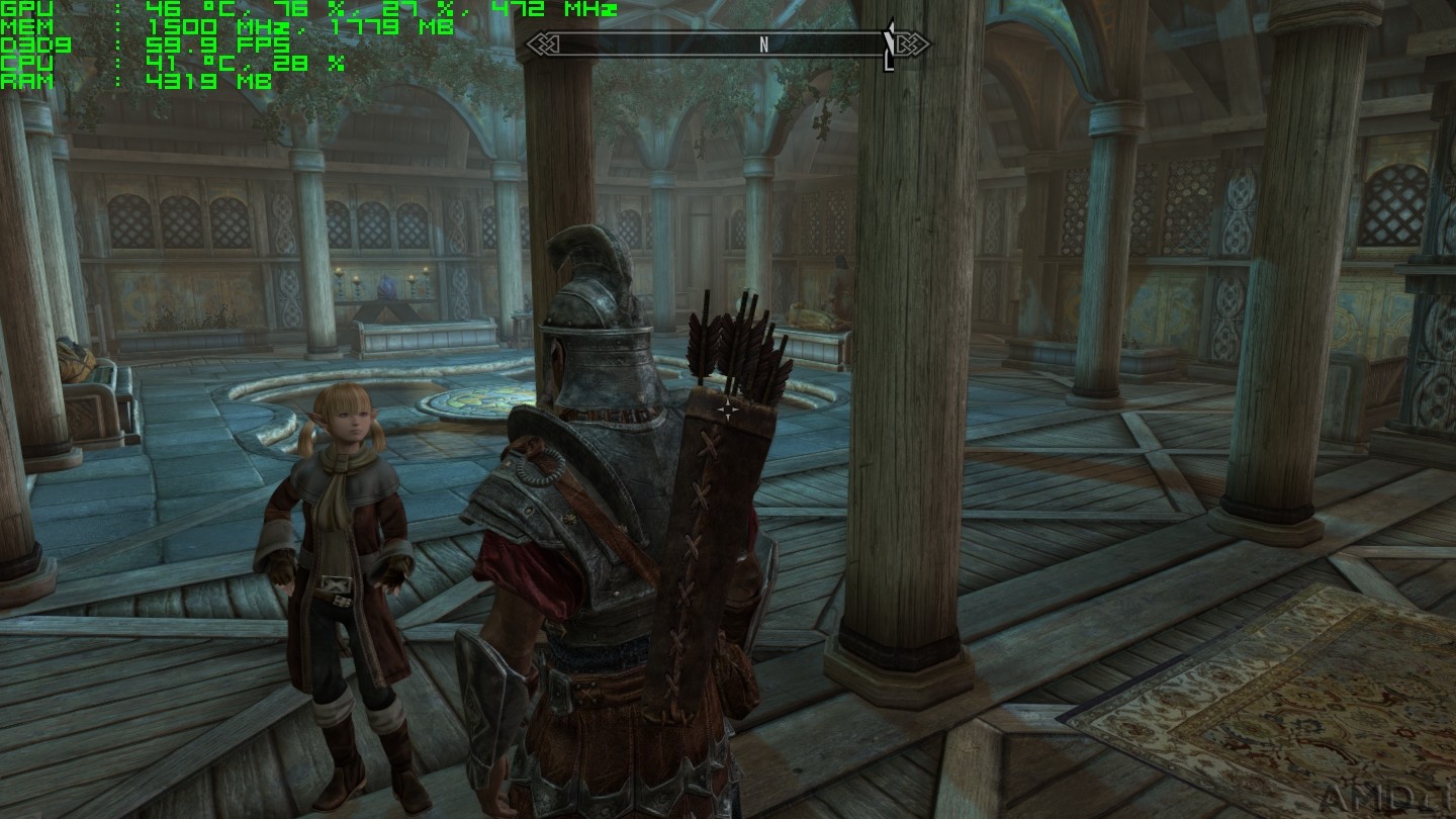

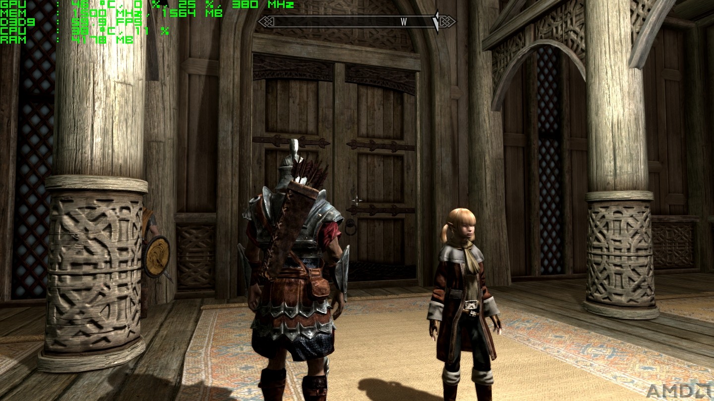

3、妹子卷轴5
室内
画面设置默认全最高
老滚5这游戏对配置要求是有下限无上限
截图游戏为官方全DLC+官方高清材质ENB+一人物mod【不影响画质】
需要再说明的是,这游戏默认开启垂直同步锁60
现在玩游戏真心少,游戏测试部分就到此结束了

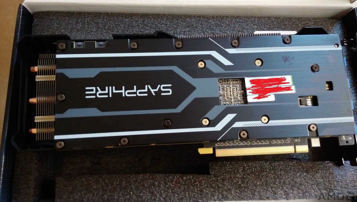

以下就是这段时间大家看到都要吐的R9 390开箱图【这段我想大家可略过了吧】
防伪密码刮涂层
防伪密码刮涂层
防伪密码刮涂层
应该是一手
正面照
正面照
正面照
三奶
背部
背部
背部

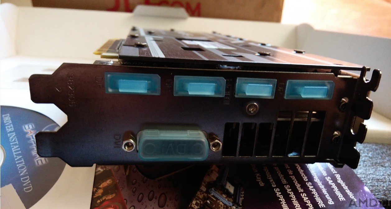

背板挺不错
金手指
金手指
金手指
确定是处
接口照
接口照
接口照
3 DP+1 HDMI+1 DVI
