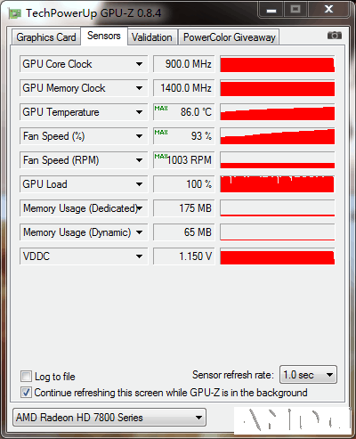

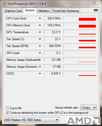

618的时候帮朋友买的XFX 7850 2G 黑狼 风扇转速不能随着温度升高而升高 转速百分比倒是显示一直升 转速几乎被锁定1000转 已经申请售后 买回来装好叫他测过满载温度 可能当时室温低 满载只有74度 转速1000转当(当时也觉得转速低了点 可是温度不错 也就没多想) 前几天他玩游戏的时候说温度高鲁大师警报 这才又测了一遍 我日 当时我要是多让他看一眼待机转速就好了 现在过了15天只能送修了 他家住油田家属区没法上门取件

这个不是噪音不噪音的问题 转速上不去 1000转肯定没噪音 看截图 显卡转速百分比会随着温度升高而升高 只是转速一直还是1000 所以也不像显卡BIOS问题 我觉得更可能是风扇的调速线坏了 所以也没让他自己刷BIOS 直接JD送修了

其实老型号显卡嘛 二手东大家都懂的 只要能正常使用就好 关键是售后方便 这回是转速上不去完全压不住温度啊
直奔90度

我以前的270X gaming也是这样,FurMark烤鸡转速还是1000转,只能手动提高转速

我朋友这个手动调转速也没用 还是1000转 估计是调速线换掉了 你的那个有可能是bios的问题

判断是否物理损坏用ab调整下转数曲线应该就明朗了吧,不过想必lz朋友卡已经换回来了
