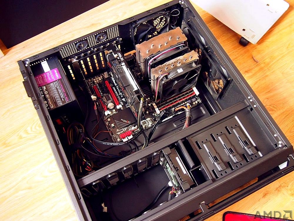

我X,为了这个FX8300我还特意摆拍一了一下。送过来的时候竟然就拿了个纸巾包了下。吓人,还好针脚没事,就是乍一拿到手有点扎手~。。。。。

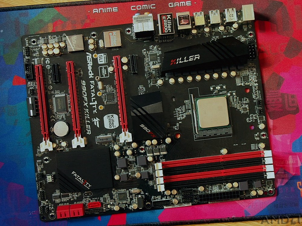

另外一个基佬上门送来主板,没说什么话就闪人了,我打开盒子拿出来发现~没挡板~~~没扣具,看上去就留了4个螺丝孔给我??不过这货号称是当初最快的推土机平台?
   好家伙,我拆开了老机器,把老平台拿下来,放在ACG大鼠标垫上拍一张合影。(因为光线问题,看不出HR02是文物成色的了~
       闲置好久的HE01的薄塔顶部氧化了。。。。。惨。。。。。。。啊~~AMD扣具安装起来还挺费事~~HR02发现竟然找不到AMD扣具了。XXXXXX~!

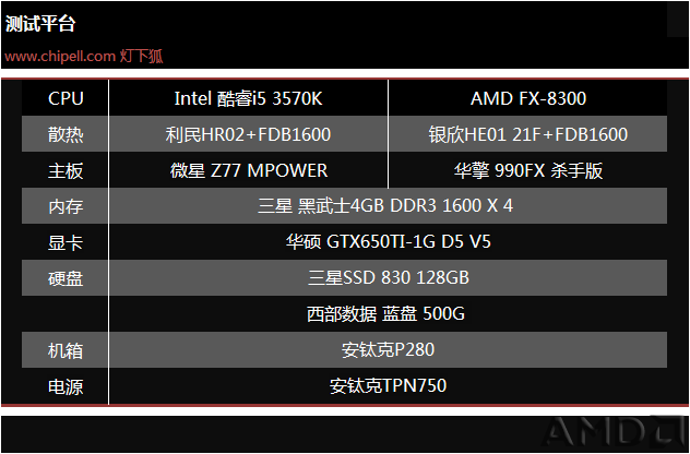

来来,这里我上个配置图,按照以前帖子里的框架改的,就加了点字~~~
系统:WIN10专业版 1511 64位
测试软件:
CPU-Z 1.74 64位

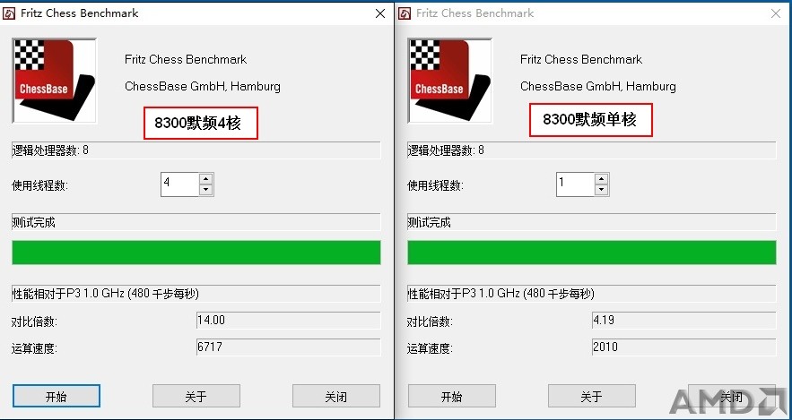

CINEBENCH R15 64位
Fritz Chess Benchmark
aida64extreme560
WINRAR 5.21 64位
3DMARK
3DMARK11
硬盘里有什么就测什么,懒得再找了~~先默认跑一圈对比下试试~~~

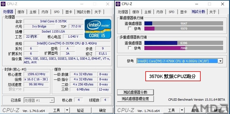

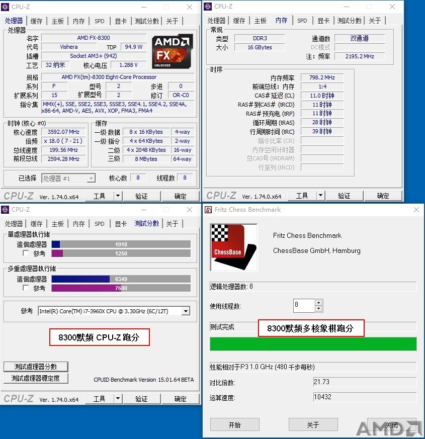

       首先测了下2个平台的CPU-Z,3570K默频下和4790K有差距~~~~~~~8300默频的情况下数据和3960X比也还凑合~~到底是八心八箭,多核性能还行~~(我还特意把内存降到1600跑了。。。。。。)

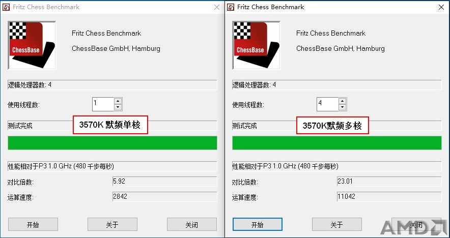

2个U在默频下国际象棋跑分也在意料之中~~~
PS:8核跑分在上面CPUZ里面,忘记截下去了。。。。。。。

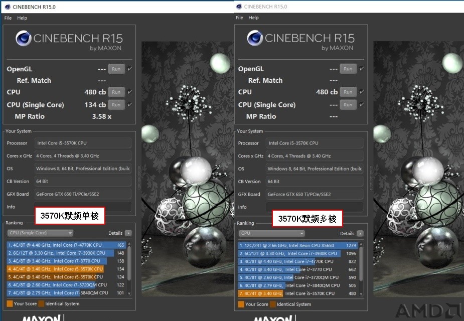

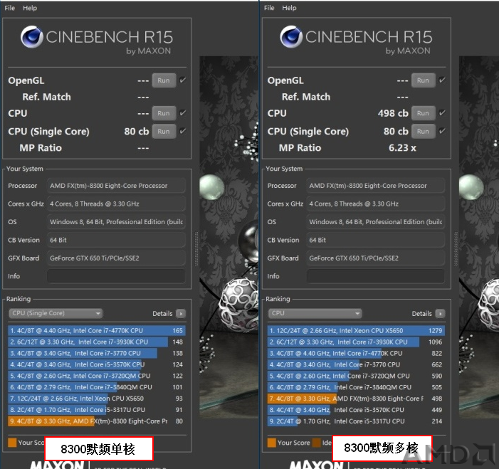

在CINEBENCH R15下 2个U的单核性能可见一斑~~~~8300多核性能有点反超~~~还挺能打的~~~~~

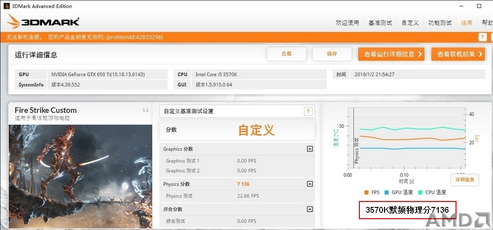

3DMARK下跑物理分8300有点惨~~~~

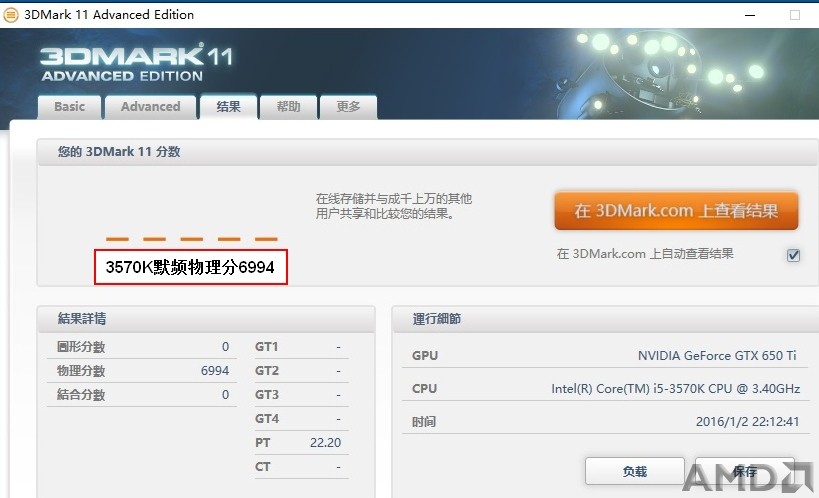

好惨啊。3DMARK11下8300又被3570K打了~~~

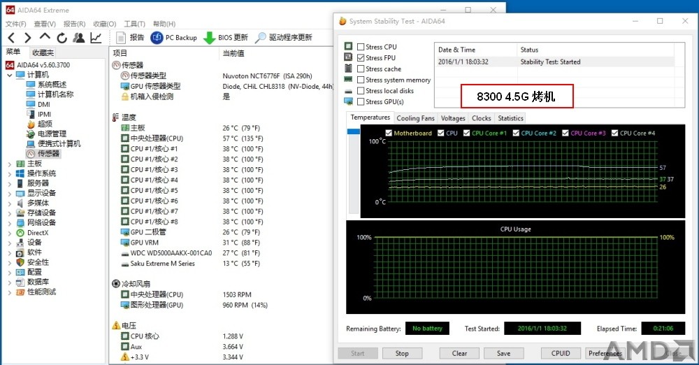

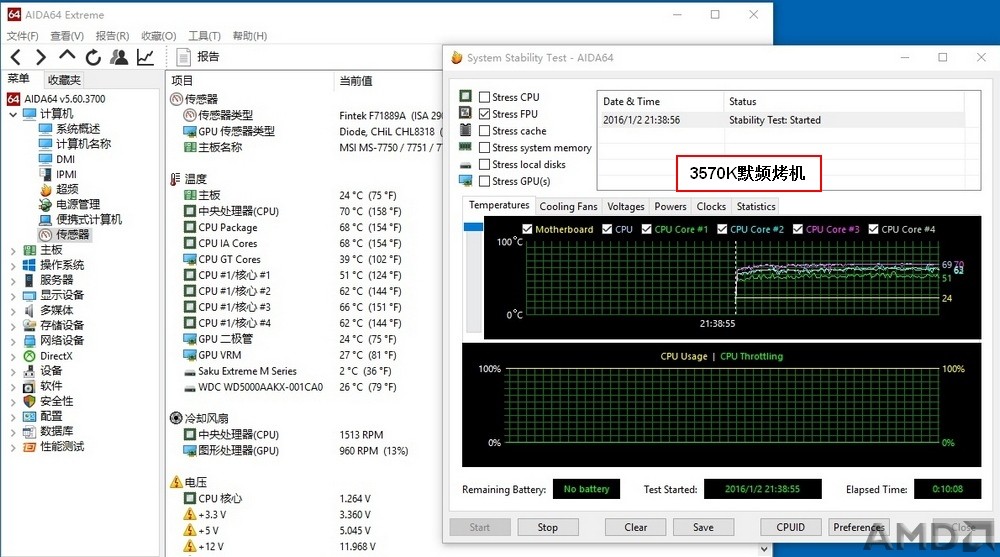

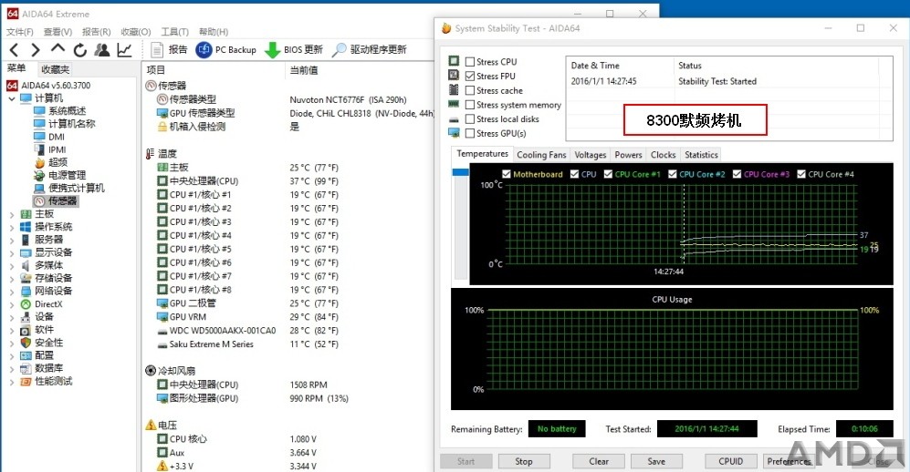

用AIDA64烤鸡,竟然8300比3570K凉快那么多???黑科技冰箱~~~~这也可能是散热器之间的差距,毕竟HE01多了副塔和风扇~

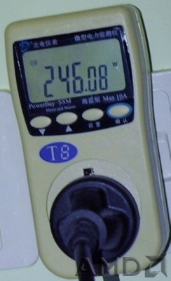

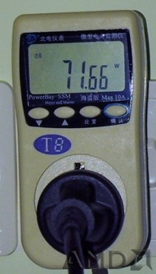

这个是3570K默频待机和满载时候的功耗~~

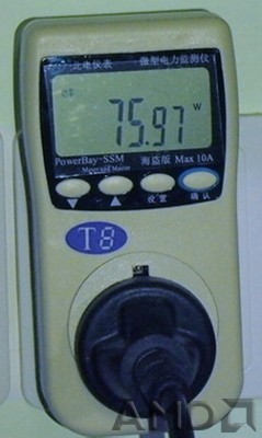

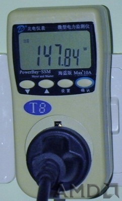

8300的默频待机和满载时候的功耗,相差不大~~但是温度凉快不少~~~

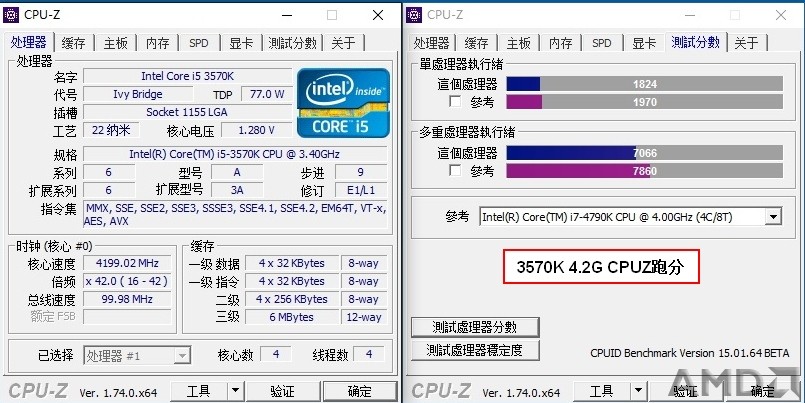

接下来把3570K超到4.2G 8300超到4.5G跑下试试,内存我也懒得调~~(时间久了,搞不清楚U还是主板缩了。。)
超频后 3570K和4790K的差距变小了,8300多核还是领先不少。

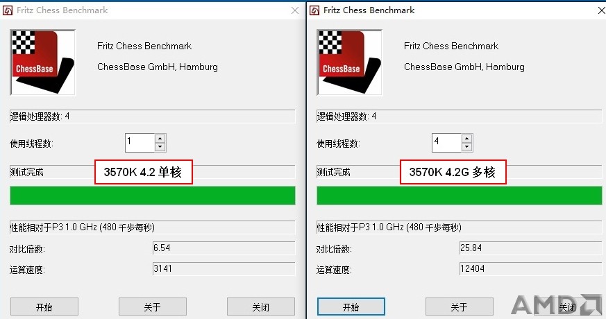

国际象棋多核还是8300领先~~~单核性能还是被爆~~~索性差距不是非常大。

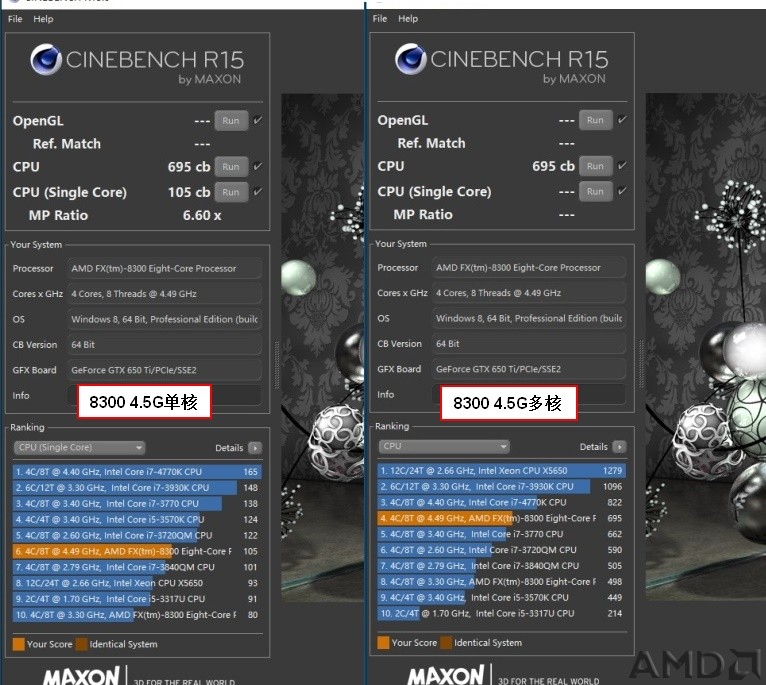

CINEBENCH R15下单核性能都有提升,但是8300的单核性能就是不行。多核8300还是完爆3570K~~

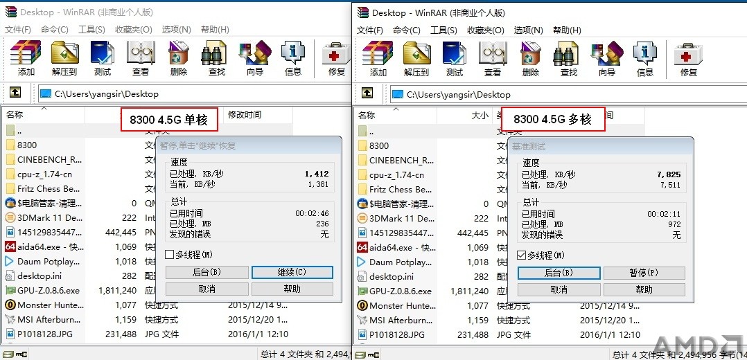

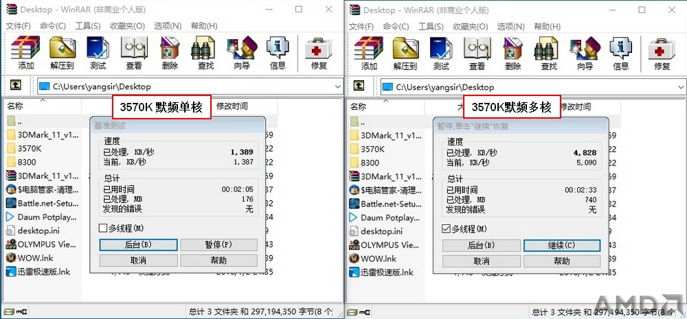

WINRAR看上去OC后2个U的单核差距更小了,多核8300领先很多。

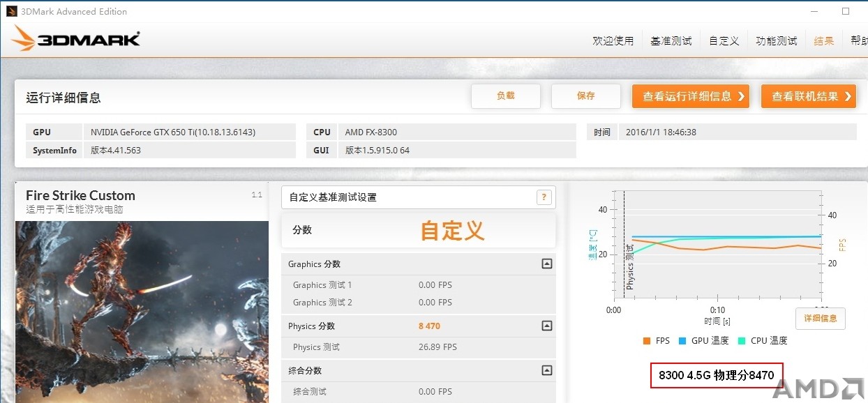

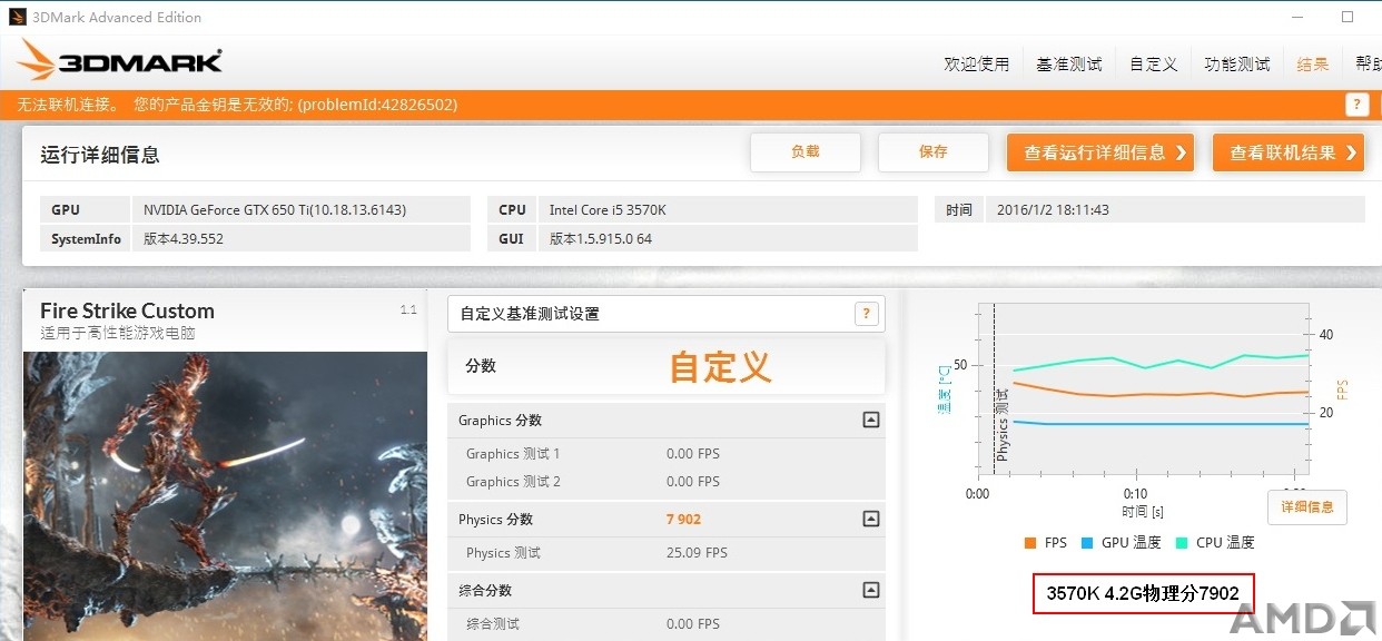

8300的物理分在3DMARK下反超了~~~~~~~~~

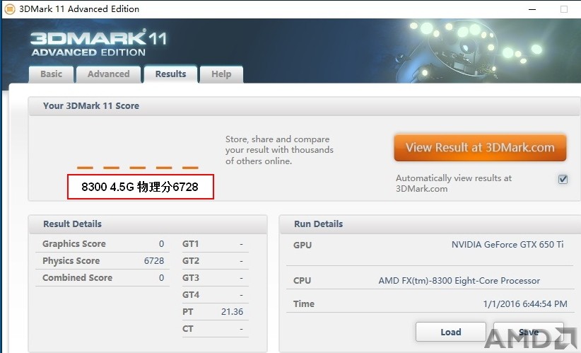

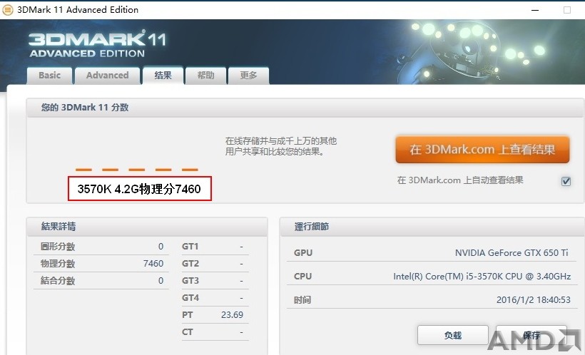

3DMARK11在超频后都有提升。8300这次有点惨~~~
