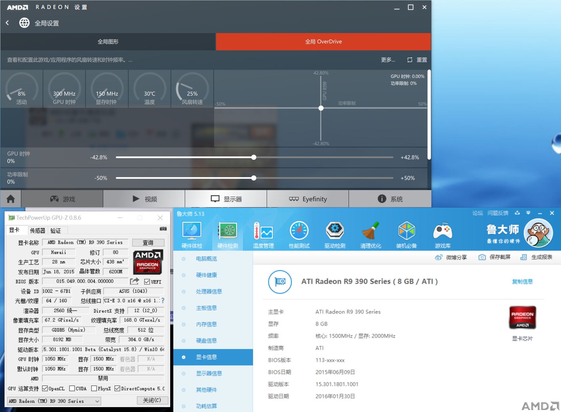

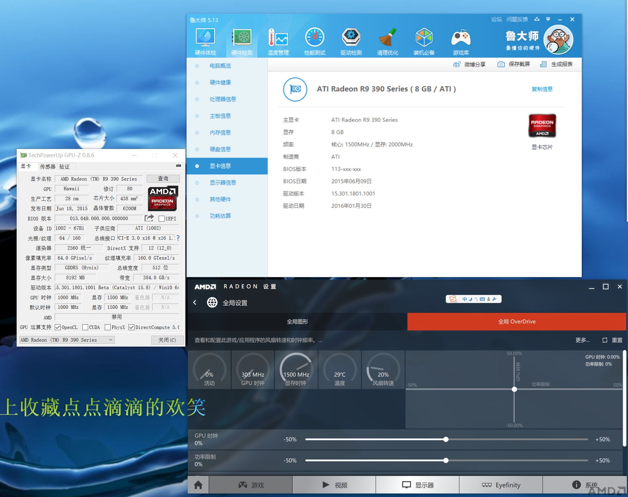

 楼主| 发表于 2016-2-9 13:26:41 | 显示全部楼层
作死前存档

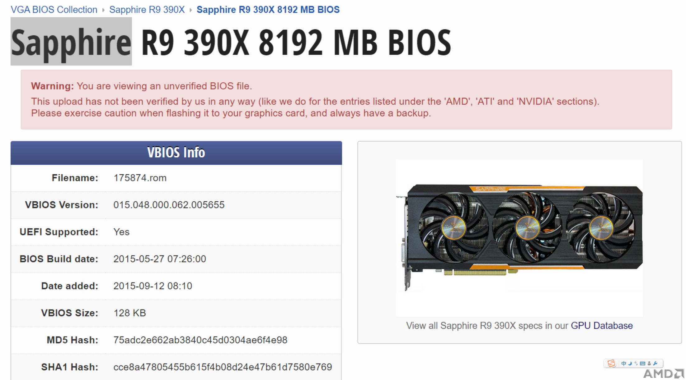

 楼主| 发表于 2016-2-9 13:31:08 | 显示全部楼层
bios选择我是三风扇我觉得选个三风扇比较好所以我选择这个http://www.techpowerup.com/vgabios/175874/175874.html
千万记得作死前把自己的显卡BIOS备份。

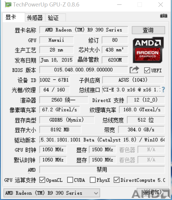

 楼主| 发表于 2016-2-9 13:58:04 | 显示全部楼层
该刷华硕390成功 主频从1000升到1050其他没有变化结论这次小红在390上没有给我们留一点点机会,390XBIOS在编程基础中就已经锁定,再说清楚点就是390x与390的bios不能通用,我相信这是故意的,要明白这些年来AMD同系列同级别的BIOS基本都是通用的。

 楼主| 发表于 2016-2-9 14:08:35 | 显示全部楼层
华硕390x成功,但是没有惊喜,看来这次要想开核有些困难了,因为我这个390是实体店买的,第一批,所以哎。
