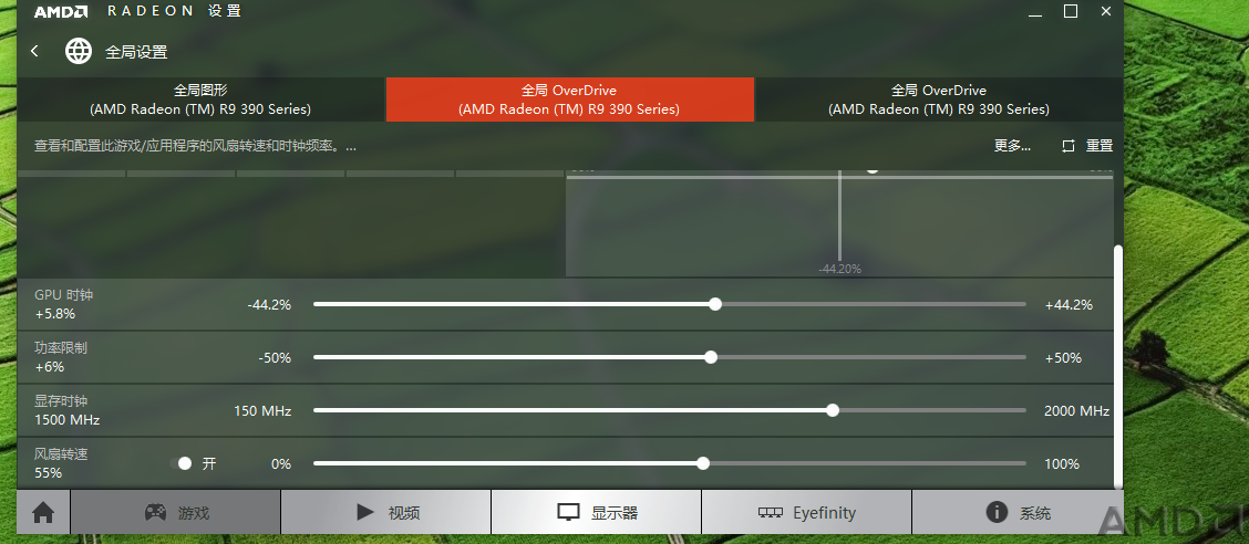

发表于 2016-2-18 20:16:41 | 显示全部楼层
Freedom 发表于 2016-2-18 20:15
那个不用锁,深红里怎么锁风扇?
http://tieba.baidu.com/p/3149026119 或者第三方

发表于 2016-2-19 06:06:56 | 显示全部楼层
那个不用锁,深红里怎么锁风扇?
先给打上ULPS的注册表修改,网上有下载.

发表于 2016-2-19 08:32:03 | 显示全部楼层
那个不用锁,深红里怎么锁风扇?
锁帧是为了让你的显卡帧数起伏上下落差不至于过大而致至显卡功耗过高而变得工作不稳定,固定风扇转速是为了让你的显卡在游戏运行时保持稳定的吹风散热,所以说两者不可缺一,一般只是跑分才不锁帧的,玩游戏是否流畅,最关键的是看最低帧而不是最高帧
