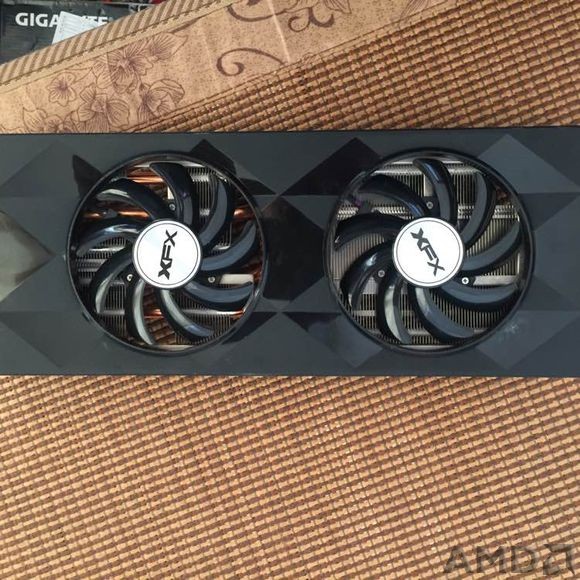

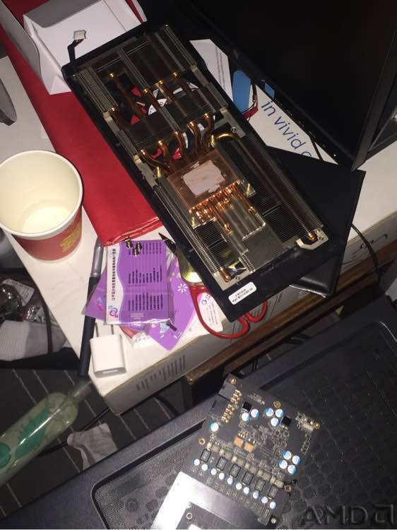

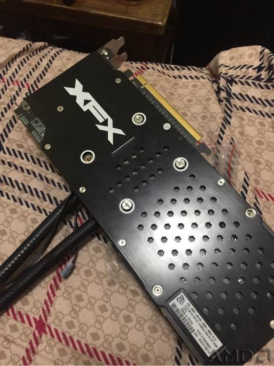

装机完毕后 讯景的390开核后经历了一些测试
这卡有些问题,应该是tdp问题 默频都跑不到呀 1060默频结果甜甜圈开始就只能到1020~1040

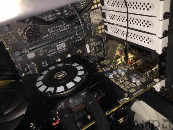

首先驱动首先超了10%功耗 1060可以达到了 但是到了五分钟后频率会只剩下1000左右 因为显卡温度到了80度 应该是到了降频温度,左思右想决定买个便宜的一体水冷 毕竟2500的次旗舰卡不会去上个至少1500才能搞定的分体(cpu已有单独的一体水冷)最终买了idcooling的那款显卡水冷499文

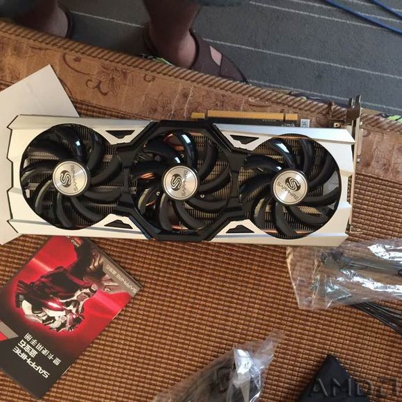

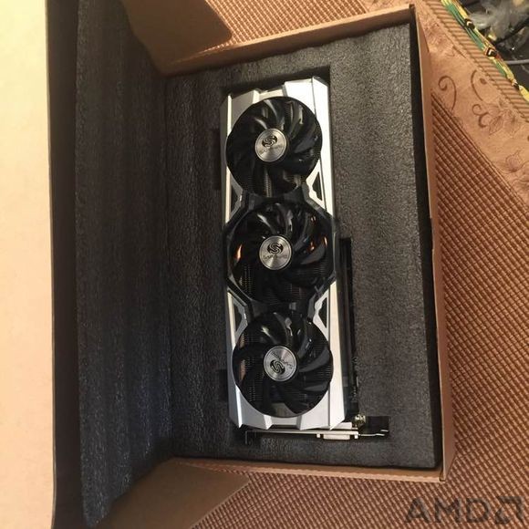

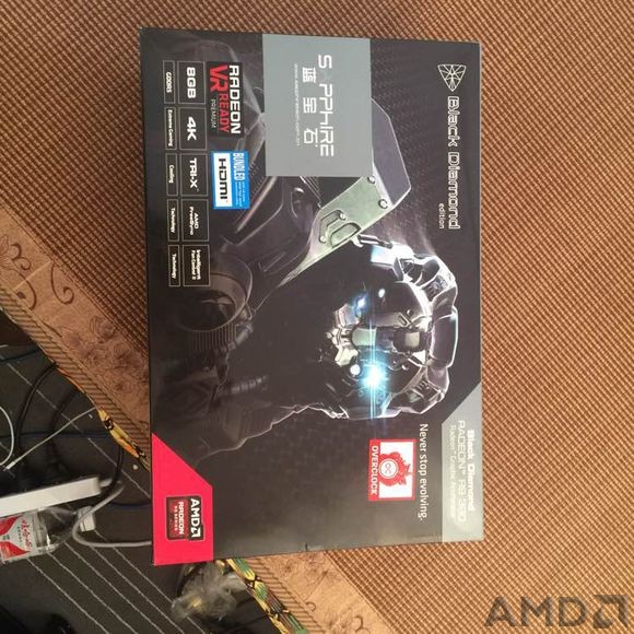

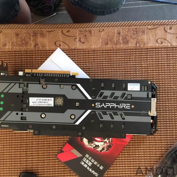

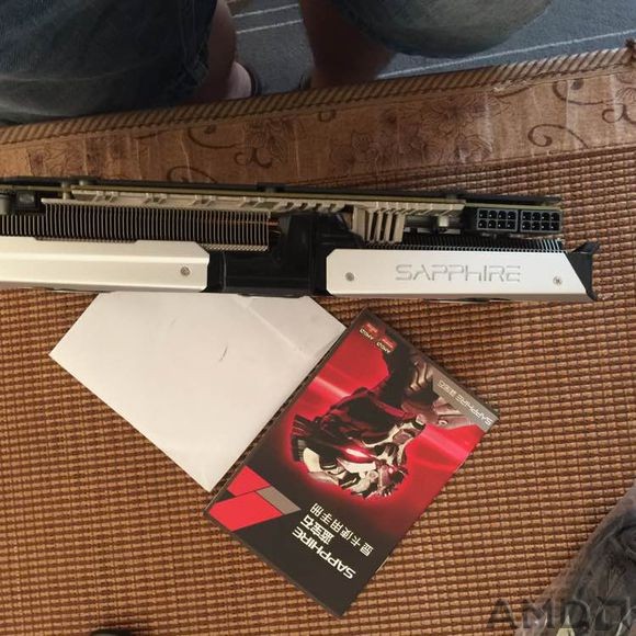

6.18二东过生日,发觉蓝宝石黑钻版只要2400多文,犹豫了二天后在20号拿下了,开箱照片如下

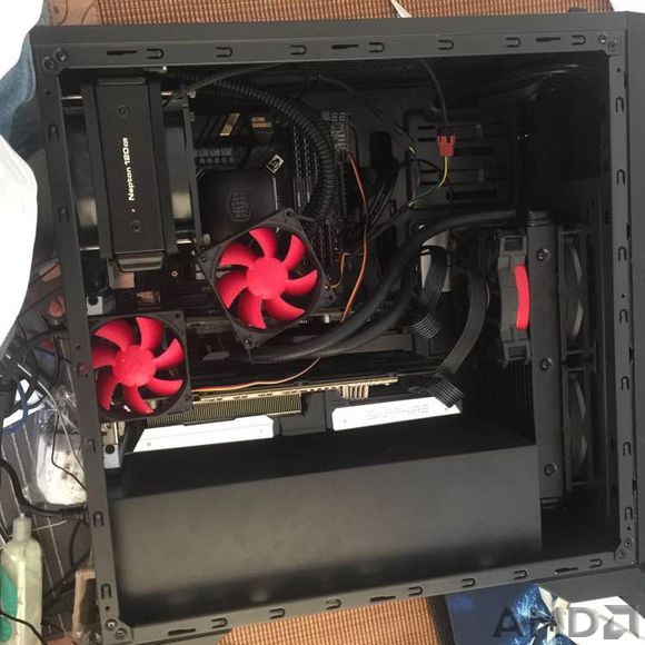

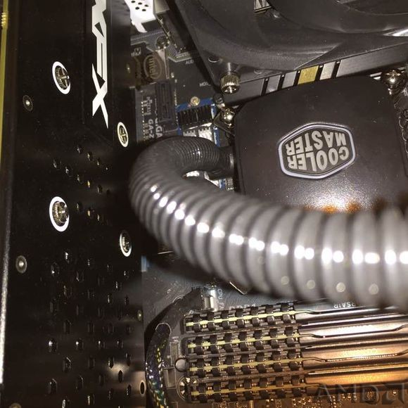

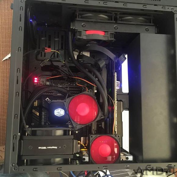

好了 来二张上机照一张关机一张开机的,多了2个风扇加强散热,顺便给m.2散热

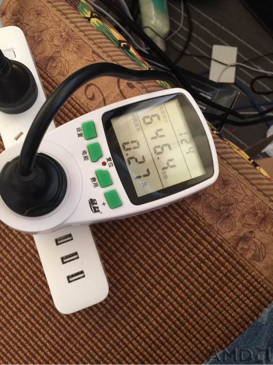

CPU双4.6g 双卡默认频率

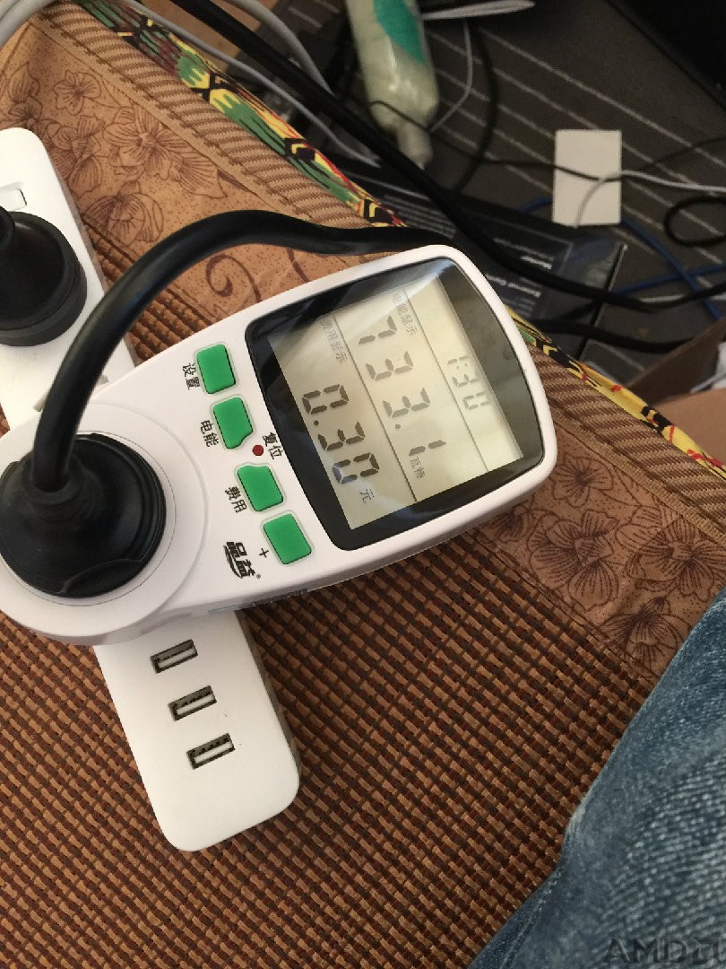

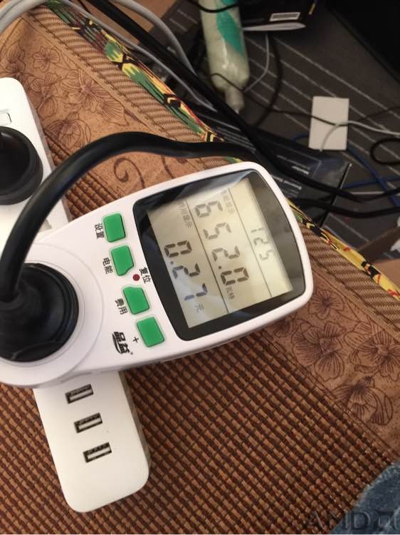

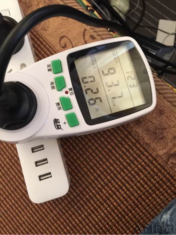

三图依次待机功耗,和aida64全开稳定性测试功耗,还有甜甜圈功耗和效果,这个是双卡默频 甜甜圈刚开的功耗,风扇还没都起来

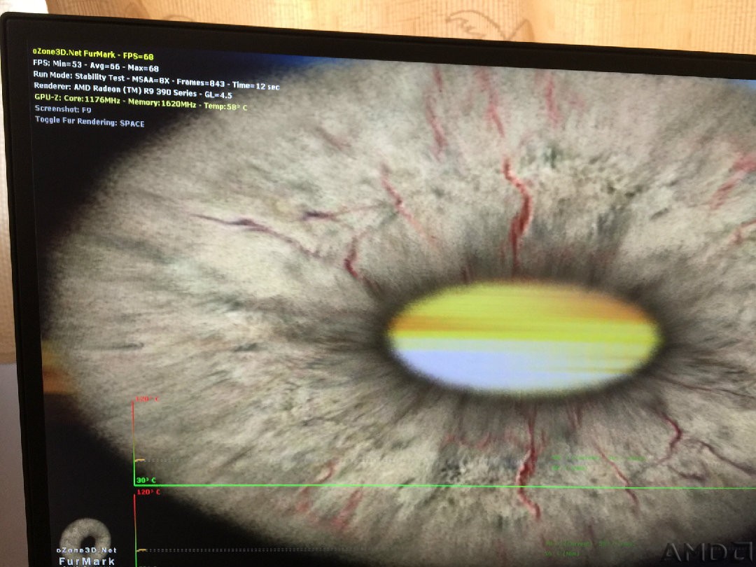

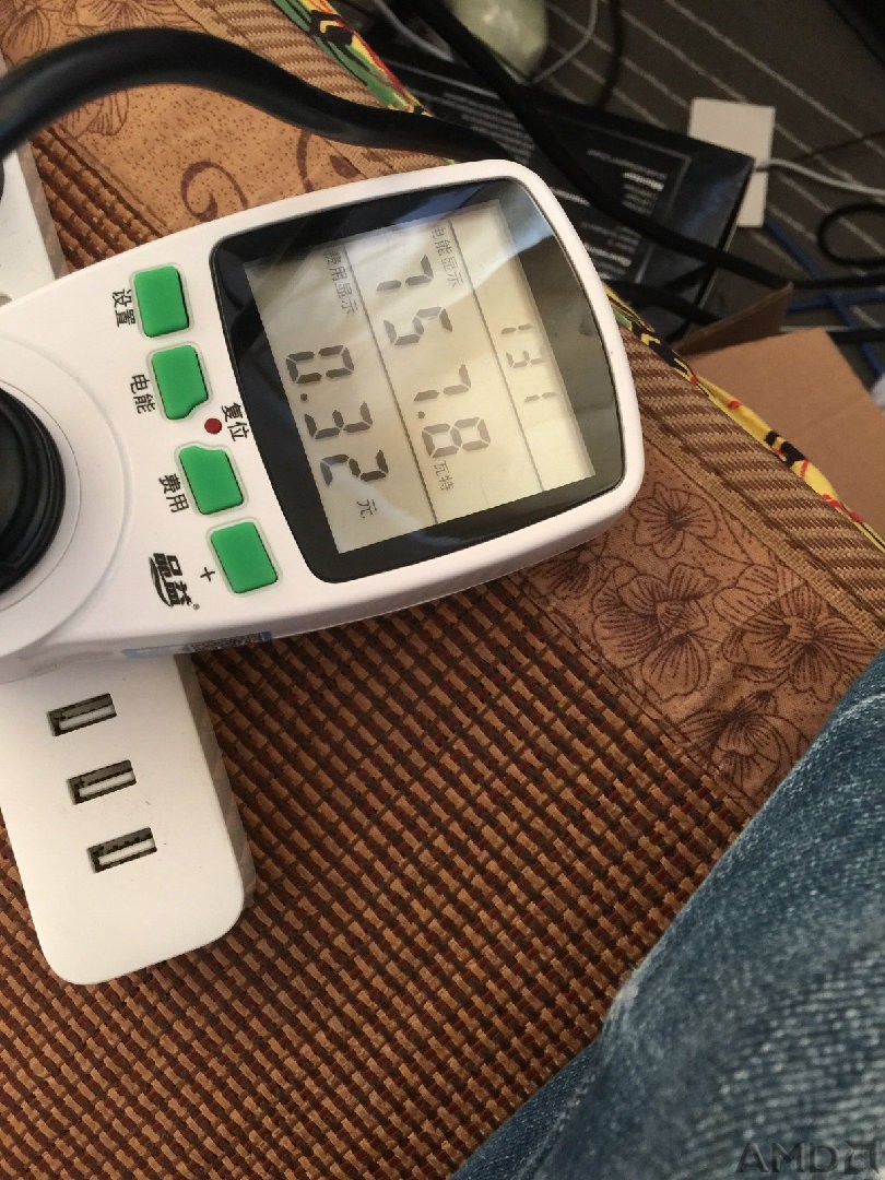

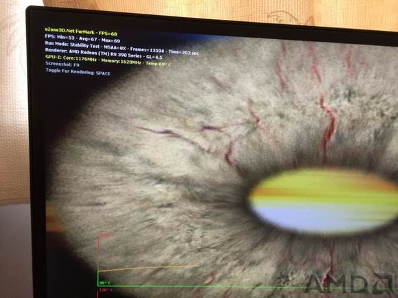

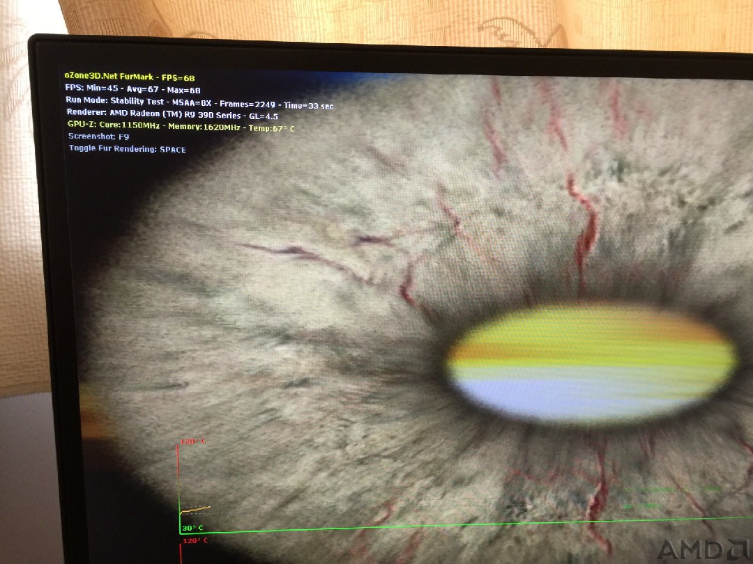

超频到了1176/1150 显存1620甜甜圈开始的照片还有功耗

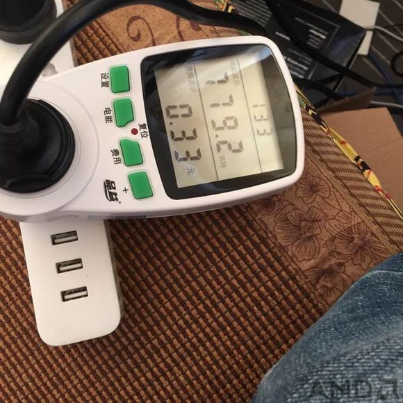

风扇全开后 性能压榨后这妥妥的电老虎呀,

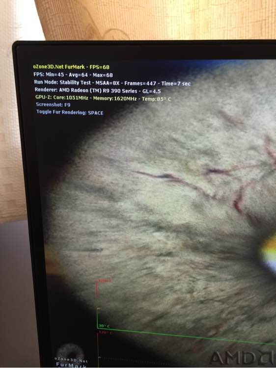

甜甜圈 5分钟啦 主卡屹立不动,副卡 狭小的副卡吸气空间下 蓝宝石黑钻已经温度上升到了86度,惨遭降频
从我购到的2张卡来说 讯景的这张体质更好,但是祖传的煤气灶散热其实不行,单卡时候就不好,所以改成了水冷, 蓝宝石的三风扇散热优于讯景的散热,然而作为副卡受制于空间,它的吸气困难,还有会在超频甜甜圈4分钟后超越85度,双卡交火就是怕散热空间不足

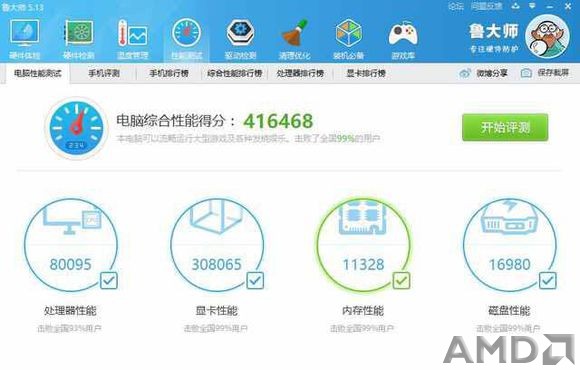

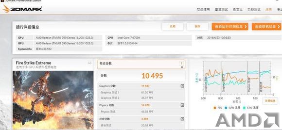

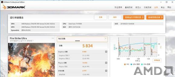

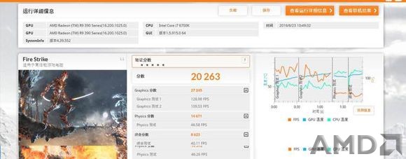

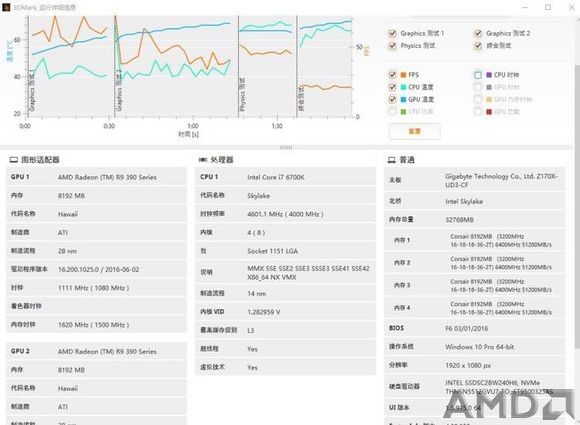

再来看看娱乐大师还有 3dmark的分数 这个是1160/1110频率的得分。虽然1176/1150在甜甜圈下看不到异常,然而却在3dmark中有些一闪而过的花屏,不过还是可以跑完的,分数是6100多接近6200 不过这个有花屏终归不好所以降频测试 最终1160/1100发觉一切ok

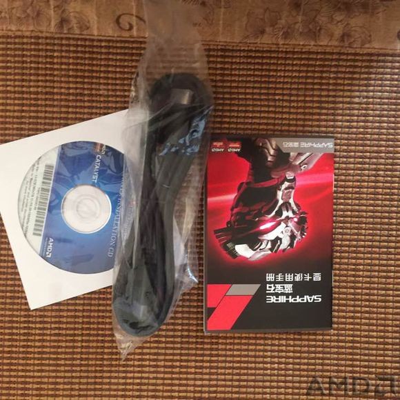

讯景 蓝宝石都太out还是说这东西涉及成本控制,看看配件讯景居然是二条电源转接线 2*6pin转8pin和2*4转6pin 这年头用次旗舰卡 配的电源会缺这个呀还有一张带驱动的光盘和保修卡什么的
蓝宝石呢把转接线换成了视频线hdmi这就好点了
不过光盘还是要喷 一点不讲究与时俱进 人家搞计生的都不给破本子了,直接一个卡 带8g u盘一枚
搞电脑硬件的居然还用光盘这种老古董 现在新配机子很少有光驱的,强烈建议a卡以后全面废止光盘,可以来个无线网卡+8g盘存驱动 360那玩意才多少银子来着 tp的也就30来大洋,虽则是成本 但是可以做卖点了

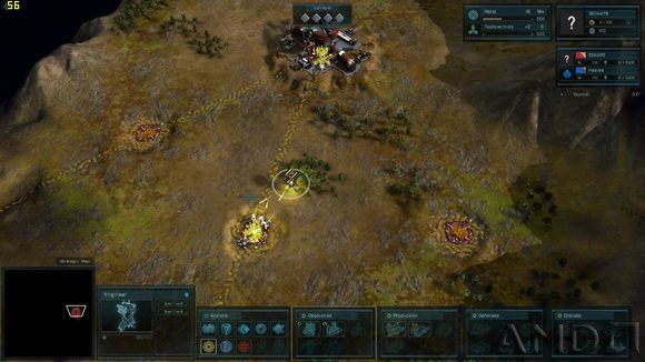

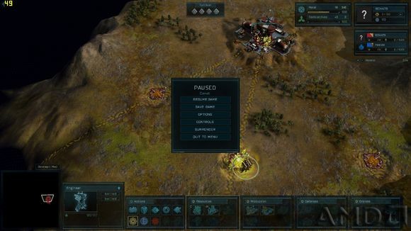

平均帧数怎么搞不太会,不过应该说性能足够了
