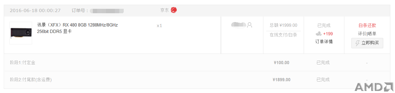

今年五月初攒了一台 PC,正好 N 家和 A 家都要发布新显卡,就想等着比较 GTX1060 RX480。因为 Steam 夏日促销,剁手了一批游戏,而 GTX1060 还没发布,就忍不住先在京东上预订了 RX480
order
order

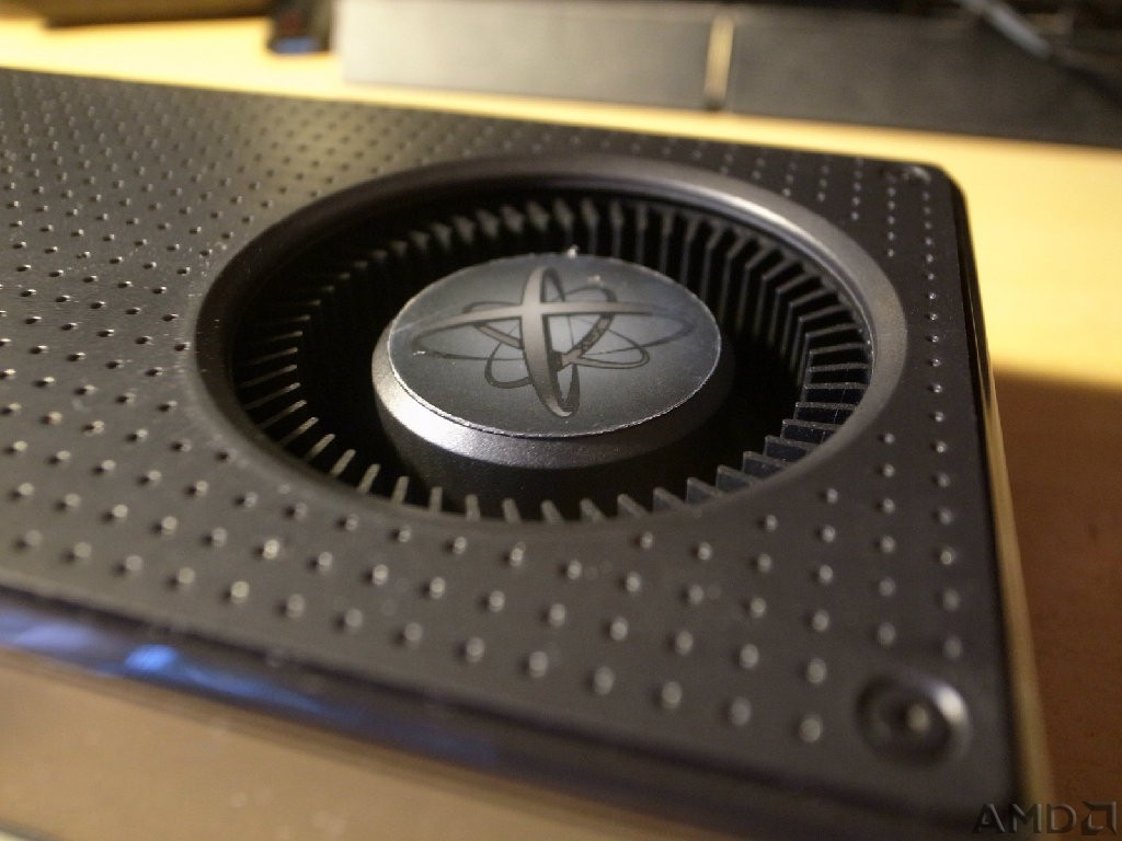

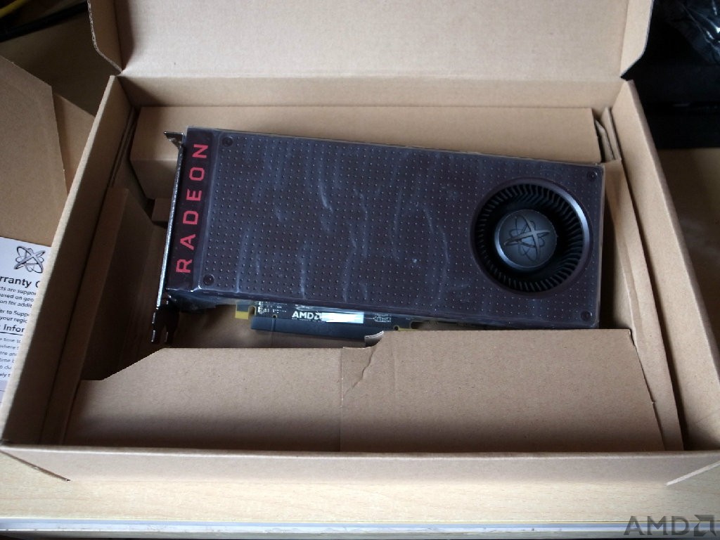

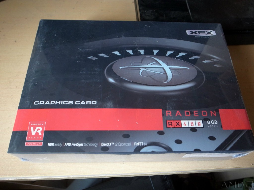

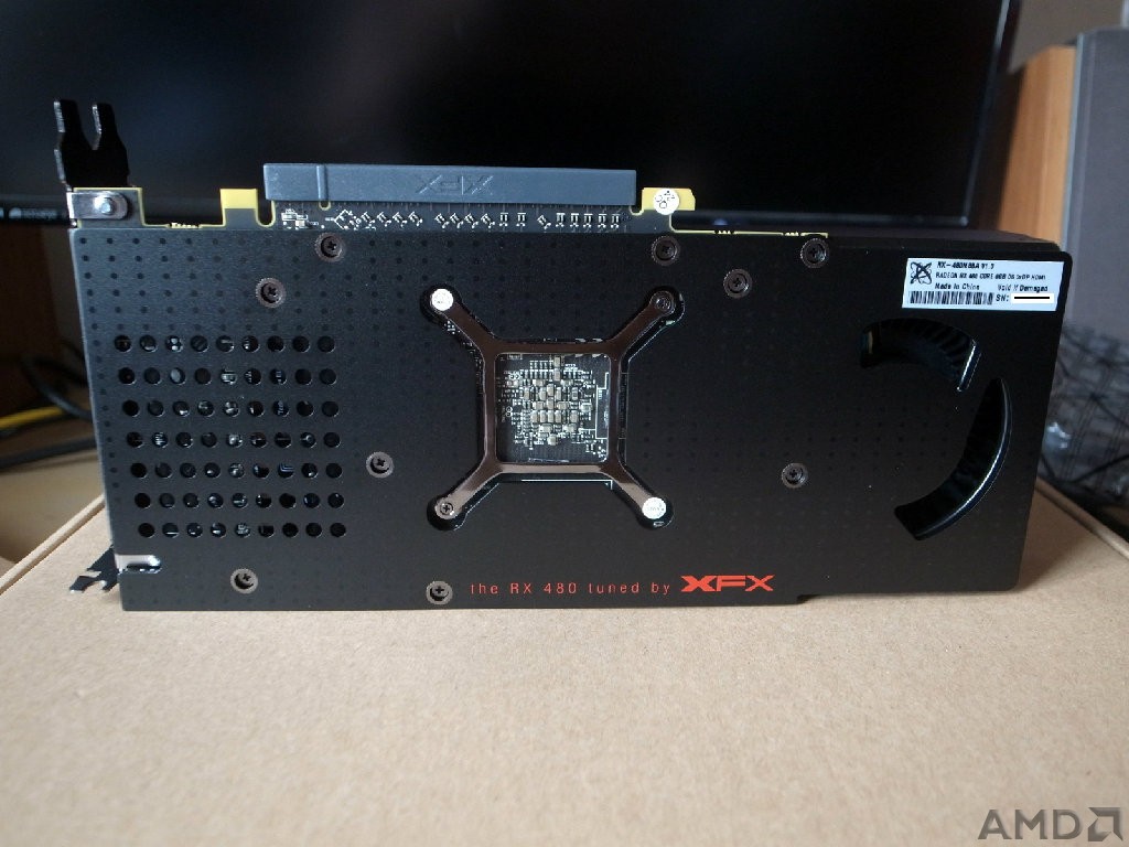

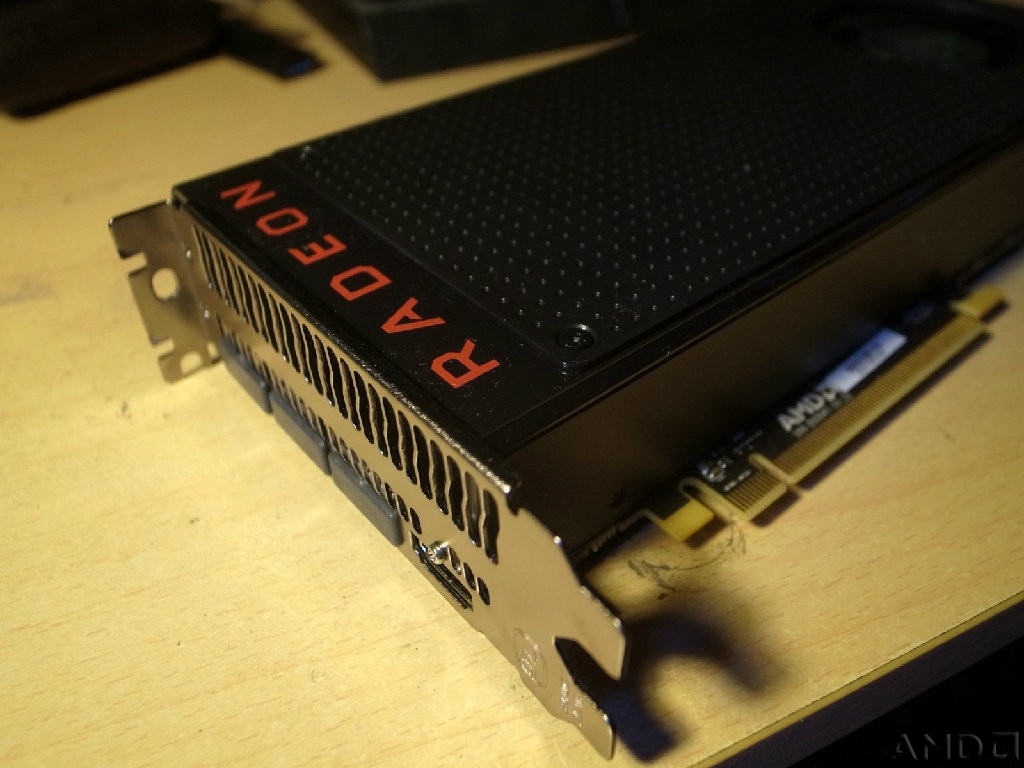

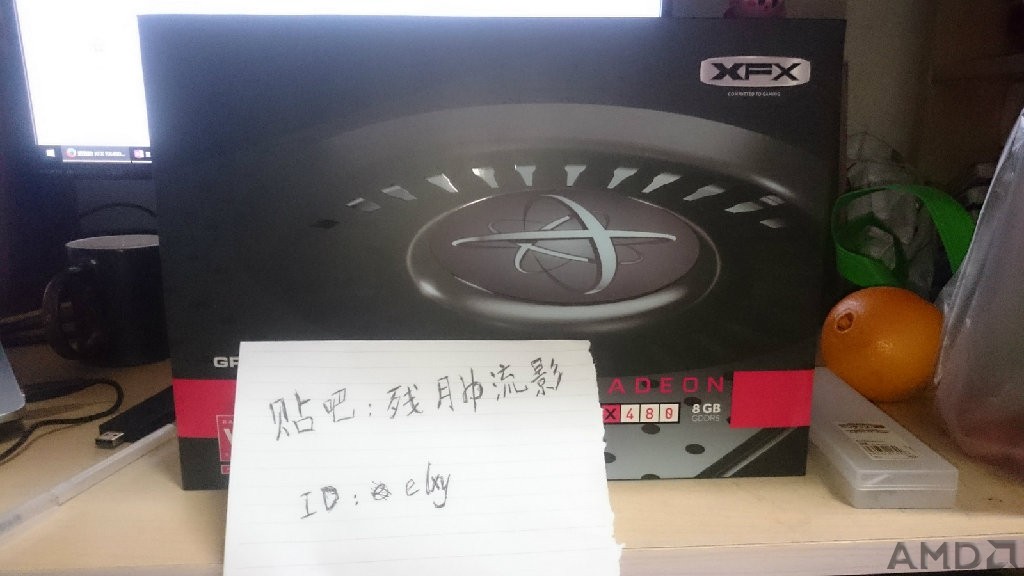

在 7 月 1 号收到的显卡,开箱:
card1
card1
card3
card3
card6
card6
card2
card2
card5
card5
card4
card4

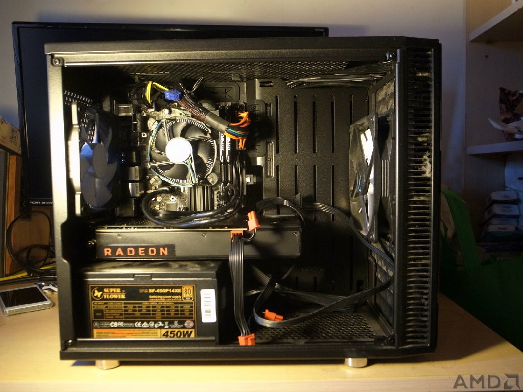

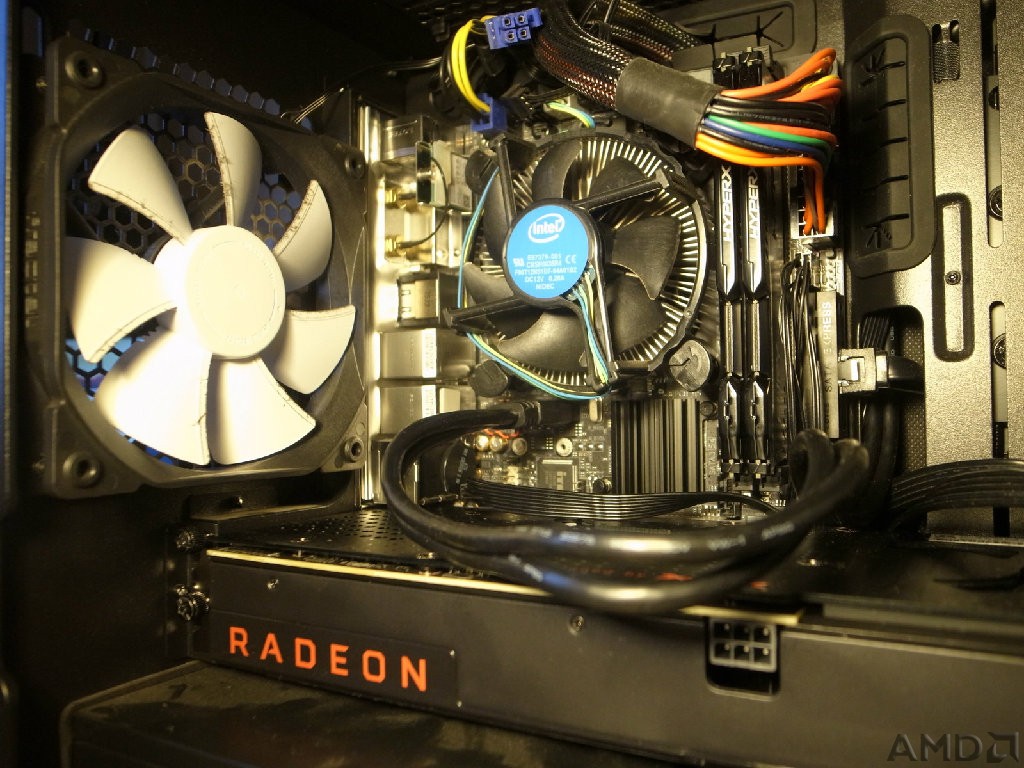

装机
pc1
pc1
pc2
pc2

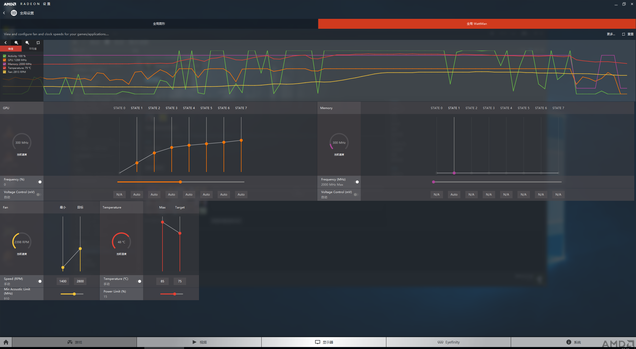

显卡采用定频设置,风扇转速设为手动 1400-2800,温度控制也设为手动,目标温度为 75 度,最高温度为 85 度,如下图所示:
settings
settings
发表于 2016-7-3 12:38:01 | 显示全部楼层
FD NANO S?

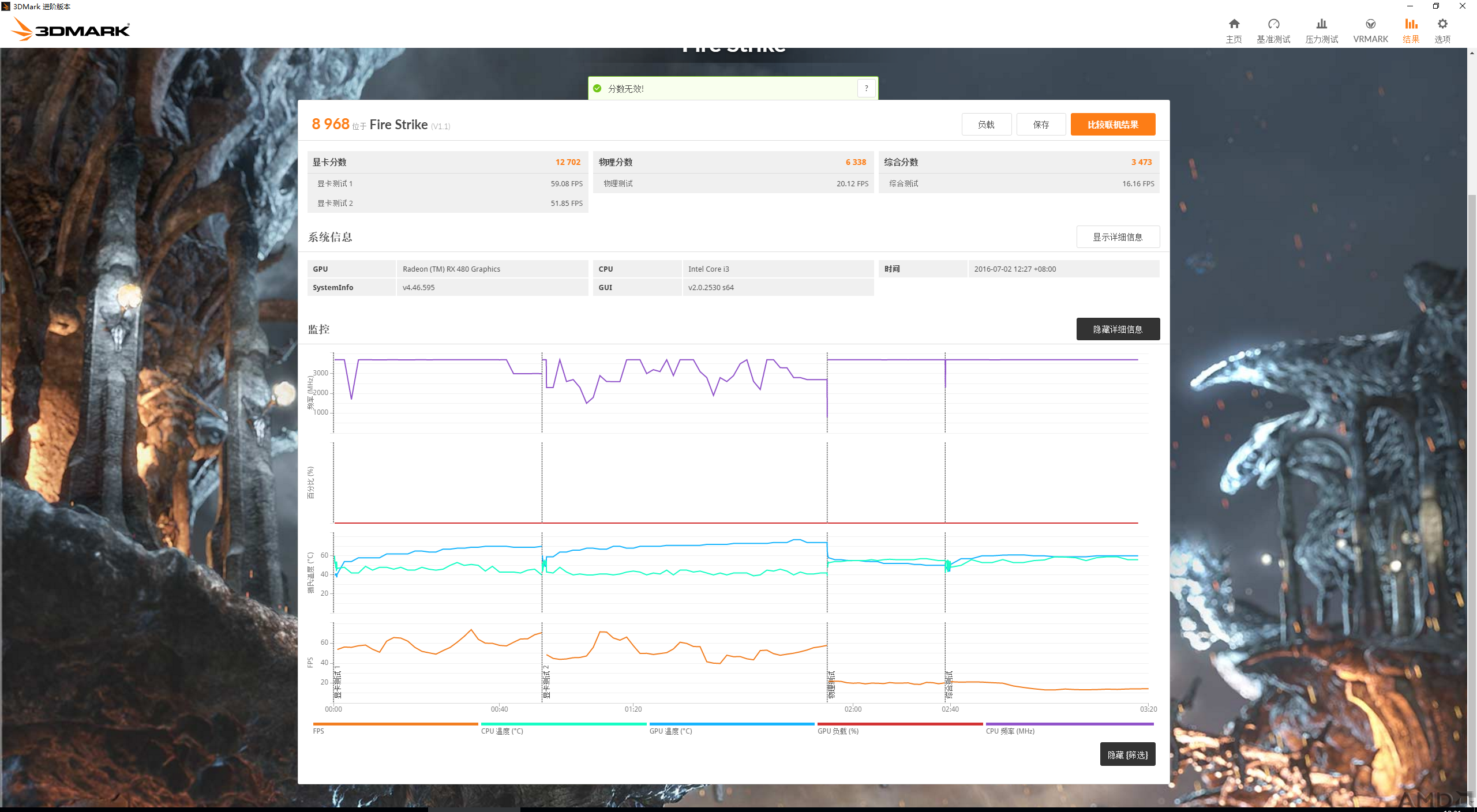

3DMark 2013
  • Fire Strike,显卡分数为 12702 分。
fs
fs

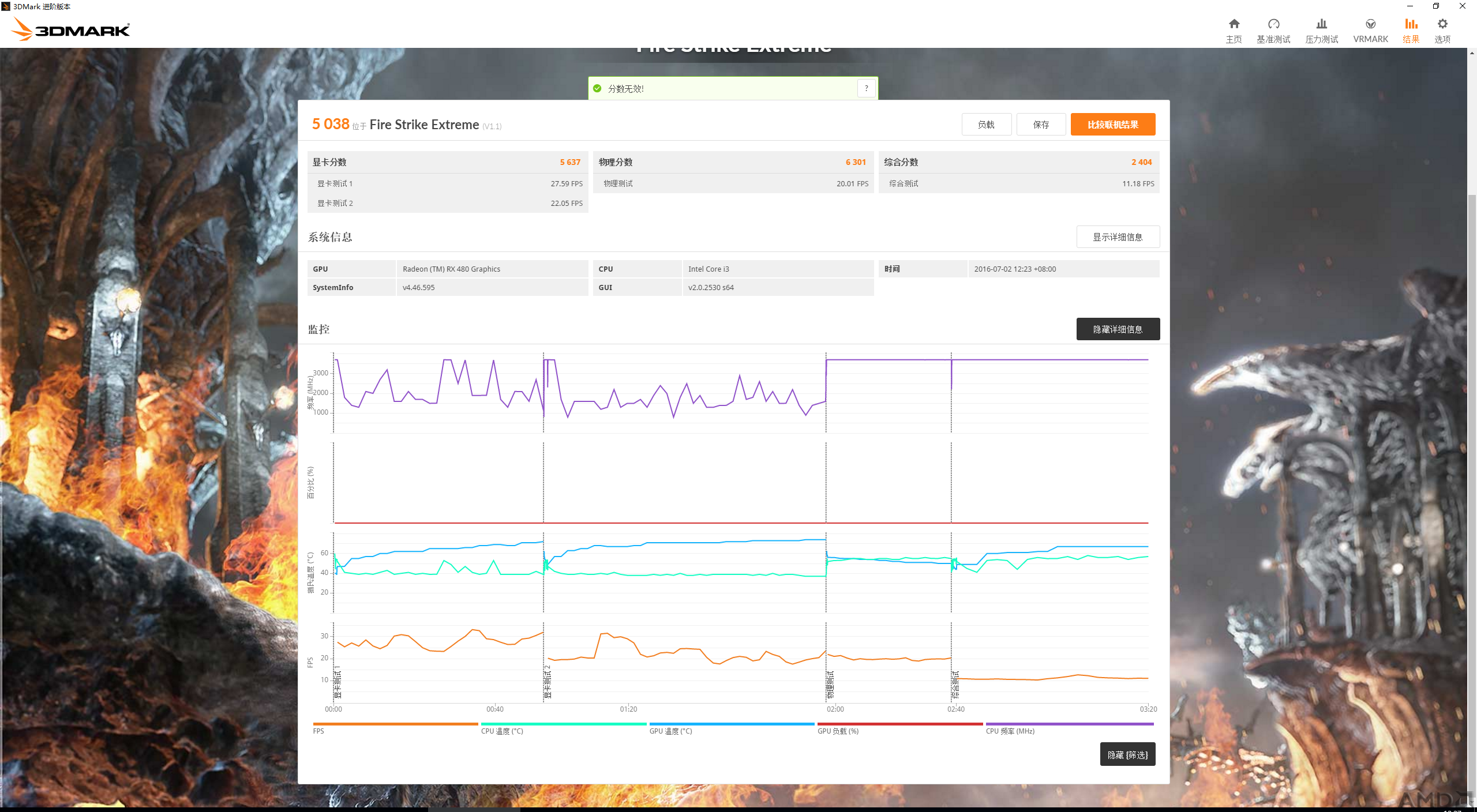

  • Fire Strike Extreme,显卡分数为 5637 分。

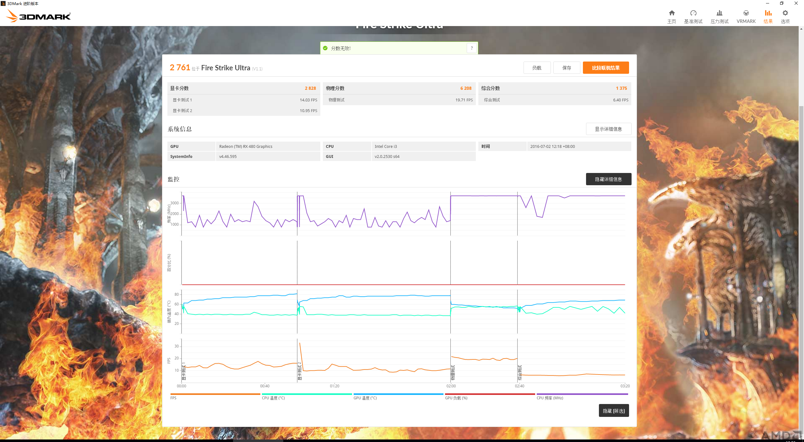

fse
fse
  • Fire Strike Ultra,显卡分数为 2828 分。
fsu
fsu

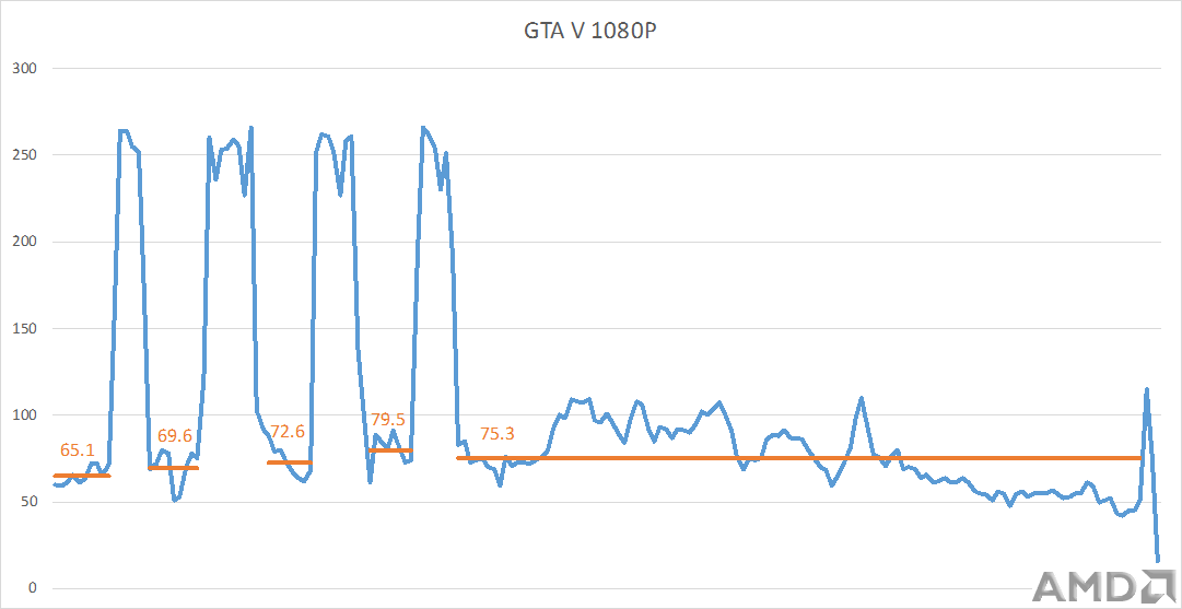

GTA V,所有设置选择最高,启用 FXAA,关闭 SMAA,采用游戏自带的效能测试,通过 Fraps 采集 FPS 数据(下同)。
  • 1080P
gta_v_fps
gta_v_fps
通过显卡驱动软件观察,测试期间最高温度为 69 度,风扇转速峰值为 2434 RPM。

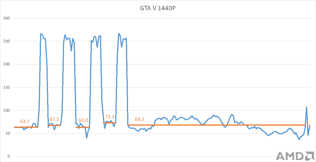

  • 1440P
gta_v_fps_2k
gta_v_fps_2k
通过显卡驱动软件观察,测试期间最高温度为 79 度,风扇转速峰值为 2813 RPM。
GTA V 自带的效能测试分为五个场景,上图中橙色直线表示该场景的平均帧率。
可以看出 1440P 和 1080P 的平均帧率都在 60 FPS 以上。相差不大的原因,可能是 Fraps 的 FPS 采样频率与游戏自带的不同导致的。测试过程我录制了视频,游戏自带的帧率精度到 0.1 FPS,而 Fraps 的只到 1 FPS。
另外,测试过程中不时出现画面卡顿(很短暂),说好的 AMD 帧平滑技术呢?

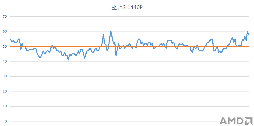

巫师 3,设置为默认特高,关闭 N 卡专用的 Hairworks。测试过程中从诺维格瑞城外的田地,骑马跑到城市北部悬崖边。

  • 1440P
witcher3_fps_2k
witcher3_fps_2k
通过显卡驱动软件观察,测试期间最高温度为 83 度,风扇转速峰值为 2821 RPM。
1080P 下的平均帧率约为 59 FPS,1440P 下的平均帧率约为 50 FPS。

 楼主| 发表于 2016-7-3 13:17:41 | 显示全部楼层
是的,眼神真好!
当初按着 ITX 攒 NAS (通过支架拓展硬盘位)的,收到货之后发现还是好大啊……
发表于 2016-7-3 13:27:43 | 显示全部楼层
elxy 发表于 2016-7-3 13:17
是的,眼神真好!
当初按着 ITX 攒 NAS (通过支架拓展硬盘位)的,收到货之后发现还是好大啊…… ...
这机箱可以的,比其他itx合理很多

发表于 2016-7-3 19:24:21 | 显示全部楼层
TWIN-FURY 发表于 2016-7-3 13:27
这机箱可以的,比其他itx合理很多
哪里合理了 , 这要是非公显卡 风扇 都看不着风啊
发表于 2016-7-3 20:31:11 | 显示全部楼层
买个试试你就知道了,看起来不进风但是风压足足的
