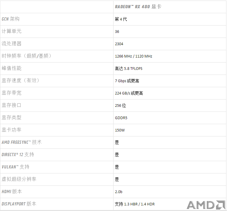

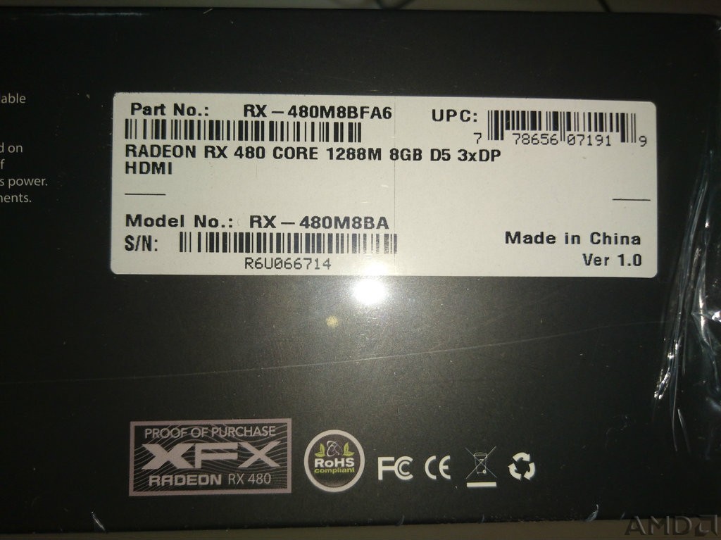

Rx 480的核心频率1266MHz(XFX的公版为1288MHz, XFX的预超频版为1328MHz),流处理单元为2304个,用的是容量为8G GDDR5,位宽为256bit的显存。公版的价格大部分为1999(XFX的预超频版为2099)。

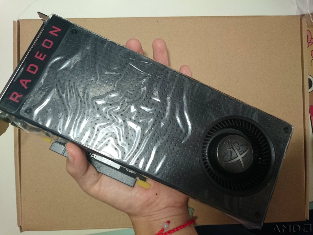

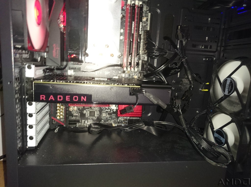

等待京东发货是个漫长的过程,真的好痛苦!尤其是在贴吧看到有人偷跑了....

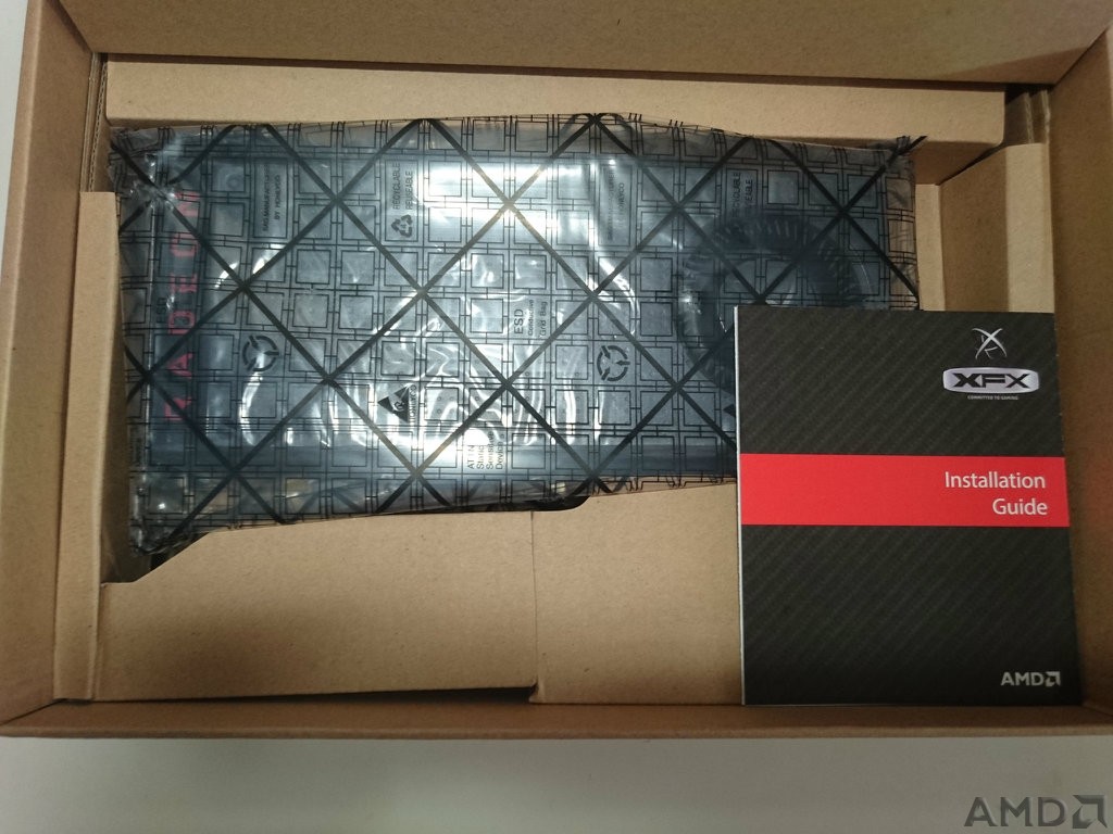

不得不说XFX挺不错的,有!背!板!
简单评测

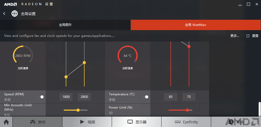

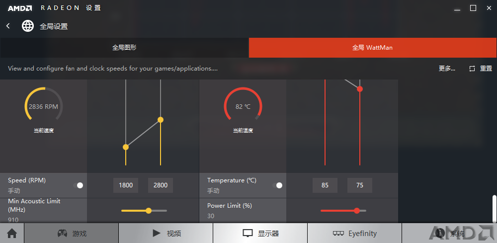

不过在此之前,我首先要展示一下我的电脑配置,WATTMAN的设置是参考了ATI小吧的教程,自己稍稍调高了风扇的最低转速,大家也可以在自己能接受的范围内调整这些参数。

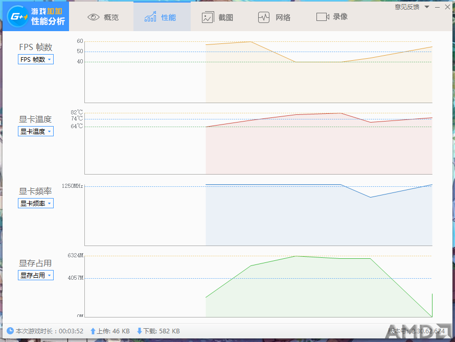

守望先锋
守望先锋图像设置
不得不说,在我测试的这几个游戏中,平均温度最低的,在我这个图像设置下有时甚至不到70度。玩的过程中很流畅(神秘优化加成),没有卡顿出现(感觉本人的操作水平都提高了)。想要为守望先锋配新显卡的可以参考一下。

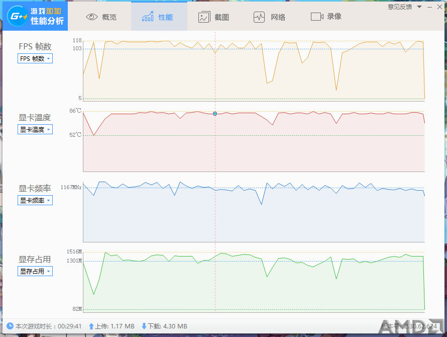

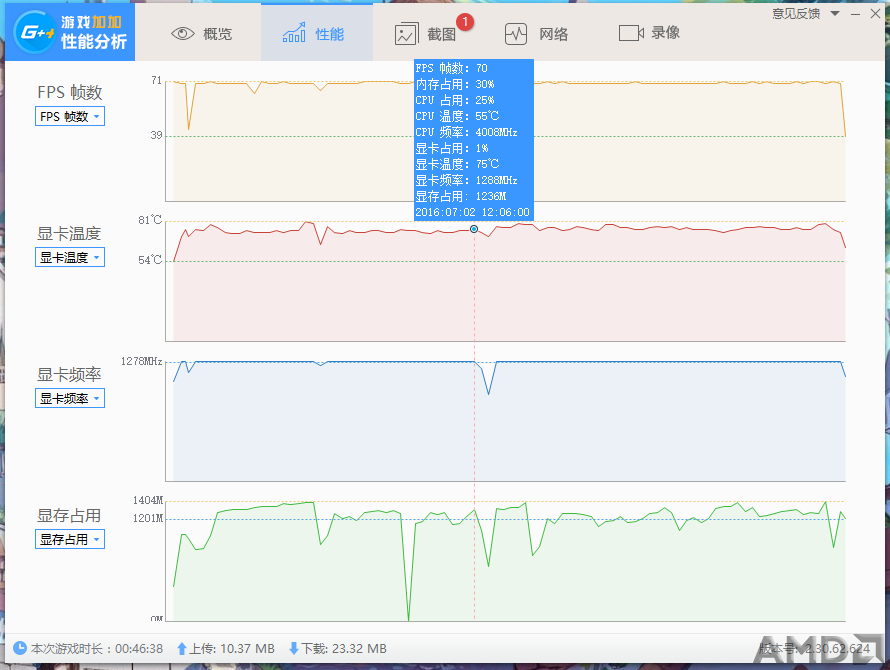

坦克世界
图像设置全部最高
坦克世界应该没什么好说的,图中显示的掉帧的地方是在刚进一局比赛和完成一局比赛回车库时出现的,在比赛中没有出现掉帧的现象,其实限制一下帧数的话还能降低一下温度,我感觉这游戏100+的帧数没啥用。
有一点不得不说,玩坦克世界会掉驱动,我在贴吧也看到过有人和我有类似的状况,这应该是驱动版本的问题,希望能快点解决这个问题,出新版的驱动!

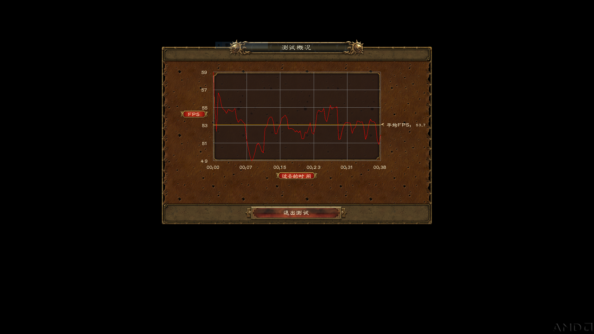

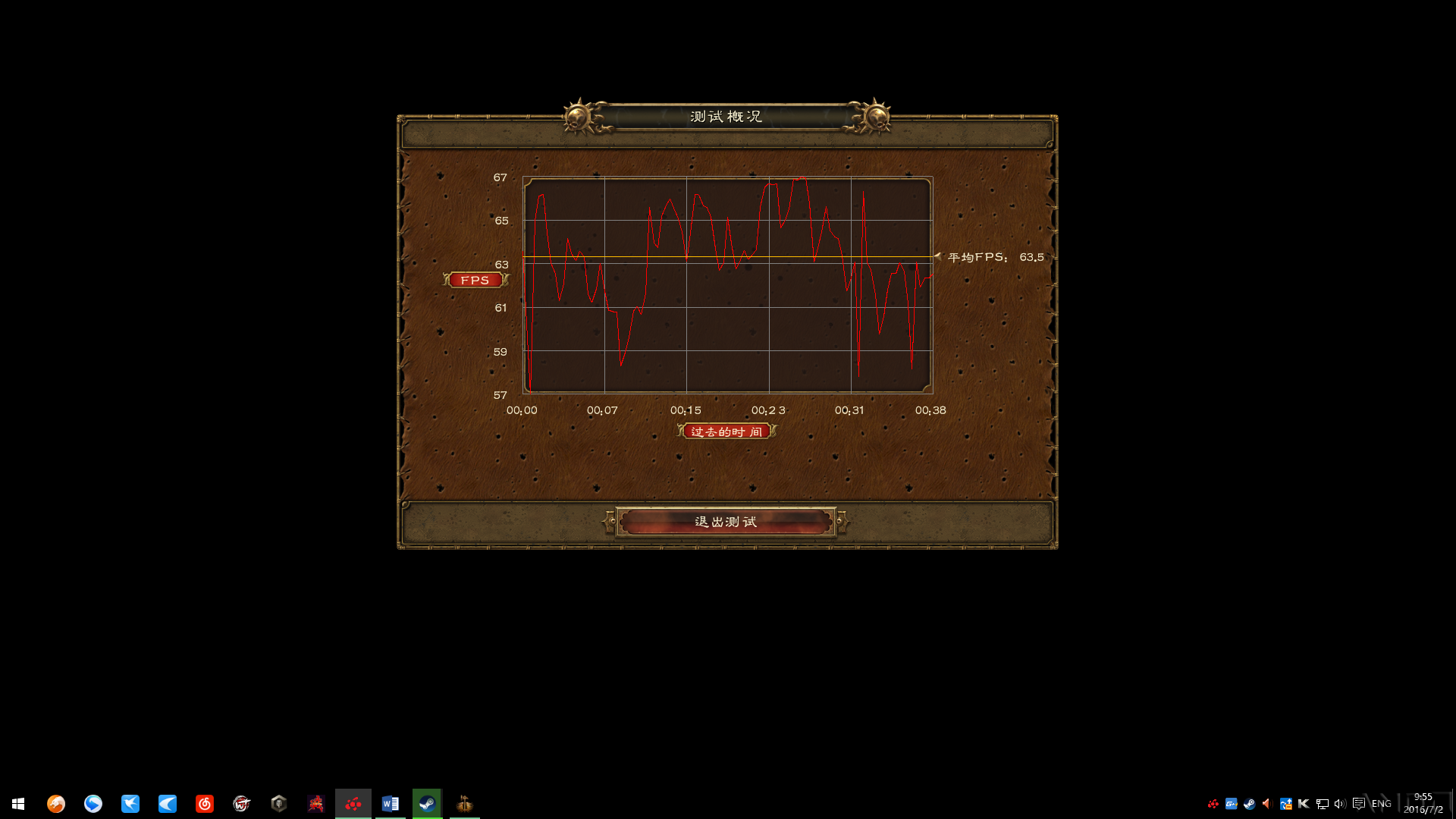

战锤:全面战争 DX11 测试帧数
战锤:全面战争 DX12 测试帧数
可以明显的看到在DX11和DX12下的帧数有明显的差别,在两边都是20队,总共40队作战时没有出现掉帧现象,效果很不错,不过两者在温度方面的情况都差不多,这是用WATTMAN监控的数据

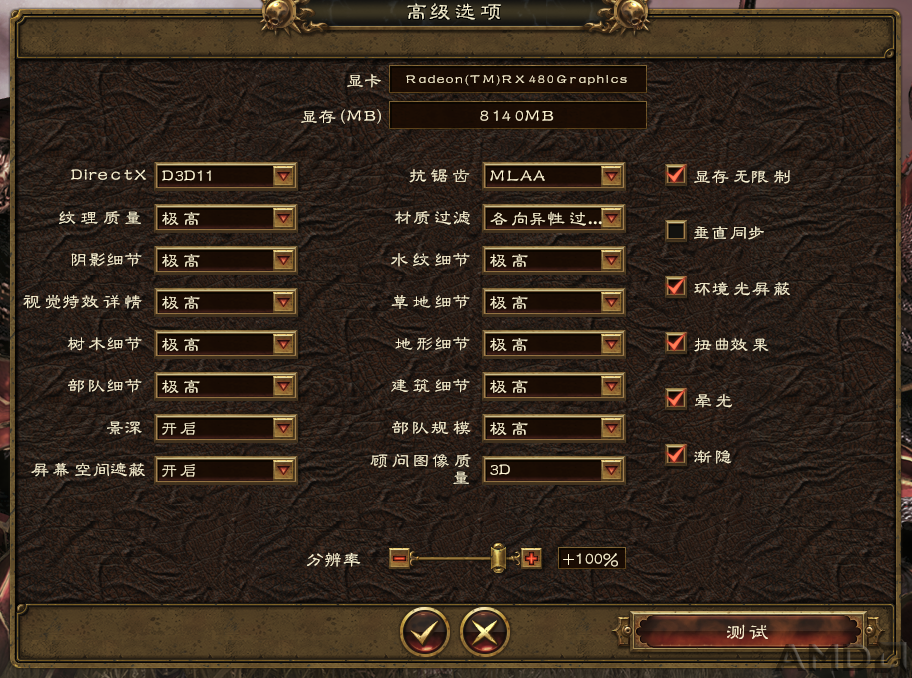

古墓丽影:崛起

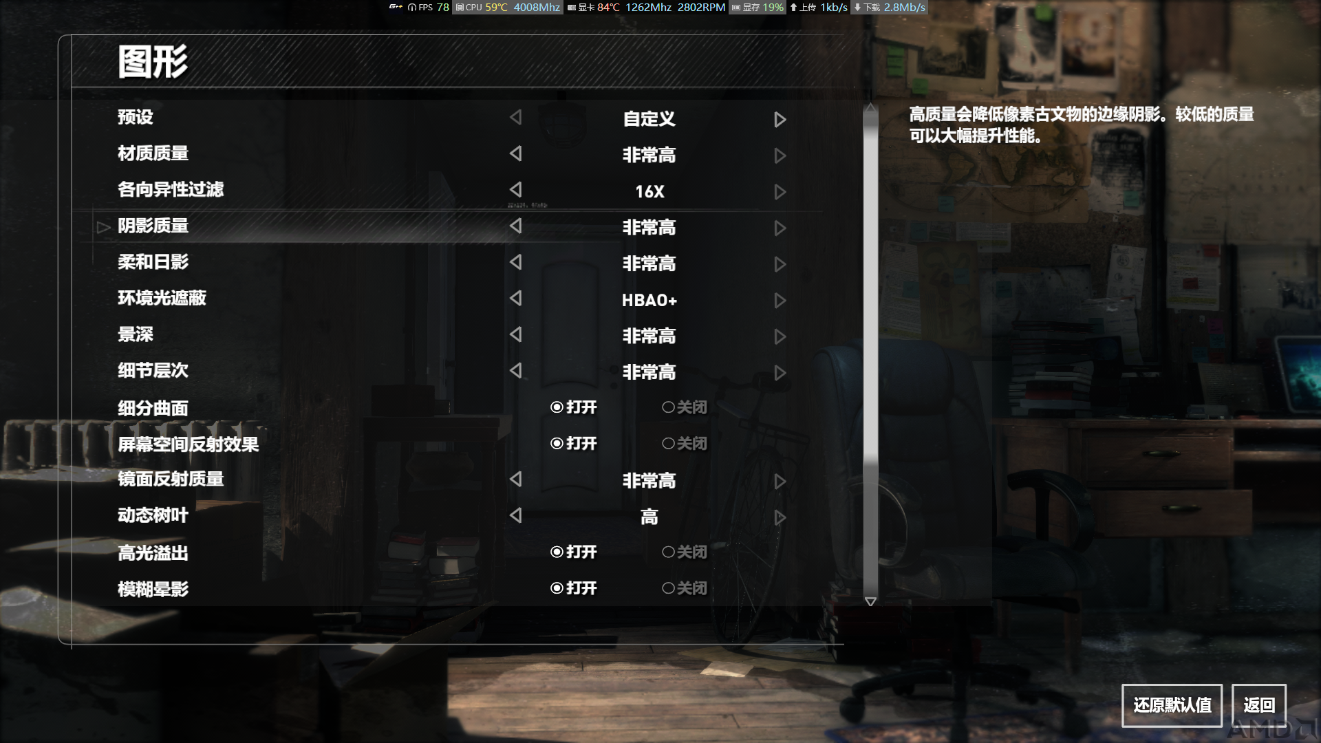

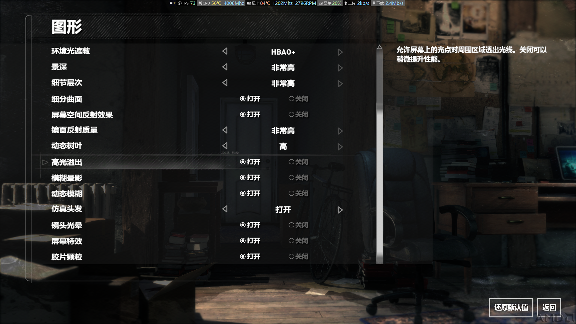

图像设置

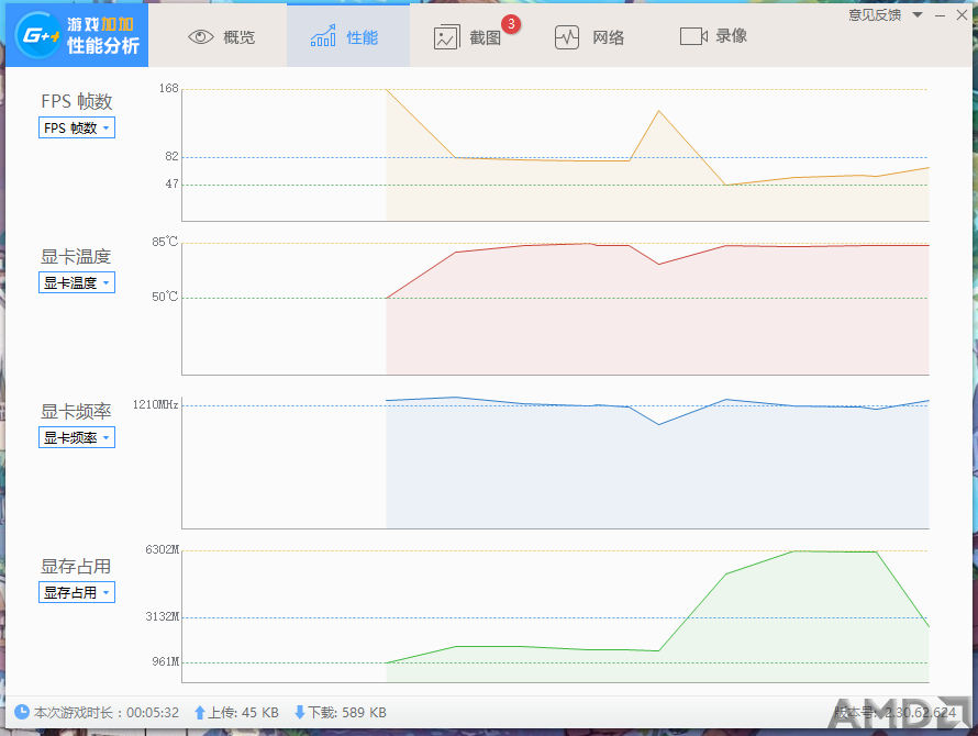

古墓 崛起 DX11 测试参数

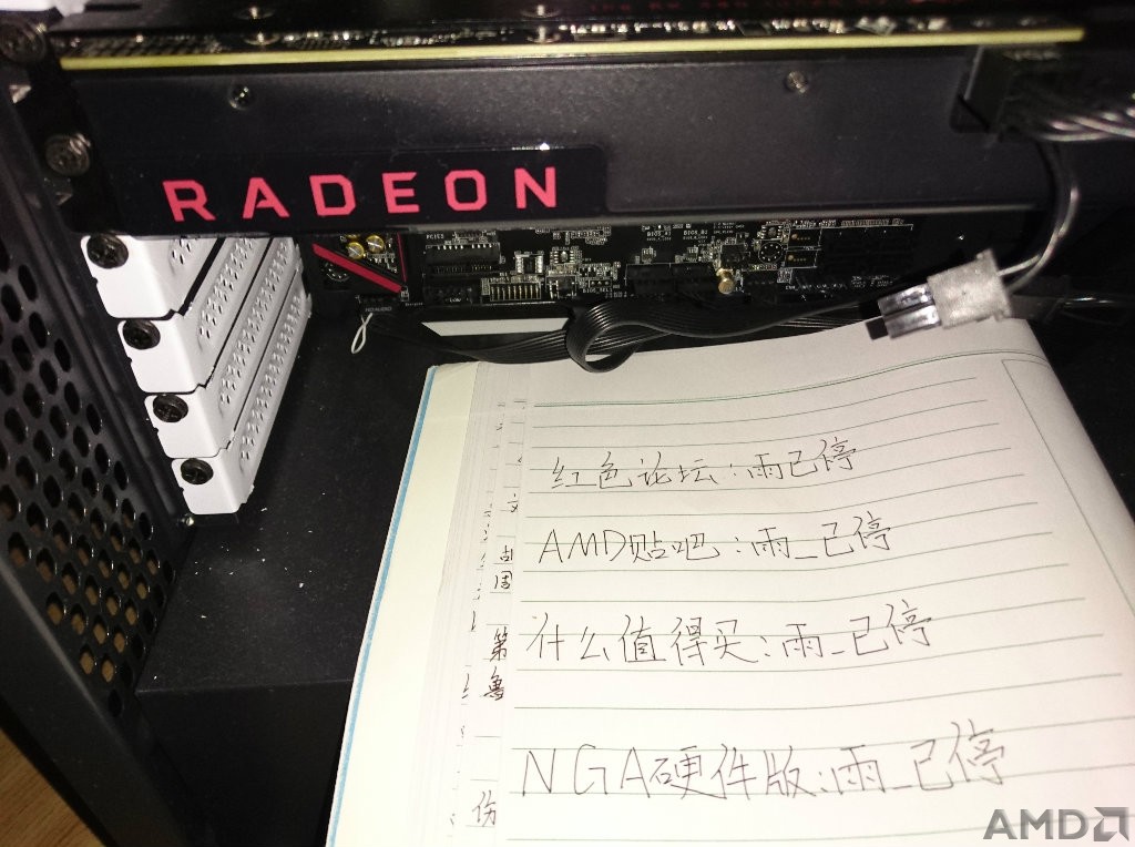

ID照
