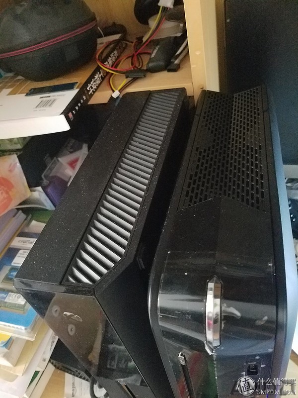

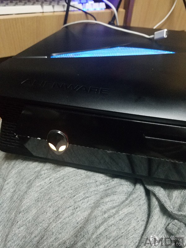

请无视凌乱的桌子,这就是机箱外部全貌logo可以转动,侧面有橡胶垫,意思大概是可以横着放,灯光群和logo可以用戴尔的conmand center进行灯光调节。
再看内部,风道设计的还不错,热量基本不会在机箱里堆积,侧盖拿下来以后第一眼还是十分整洁的,那固态是等会要用的道具。也是强行加的,本来没有位置。

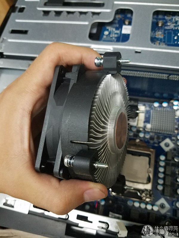

楼主
发表于 2016-7-6 17:37:30
显示全部楼层

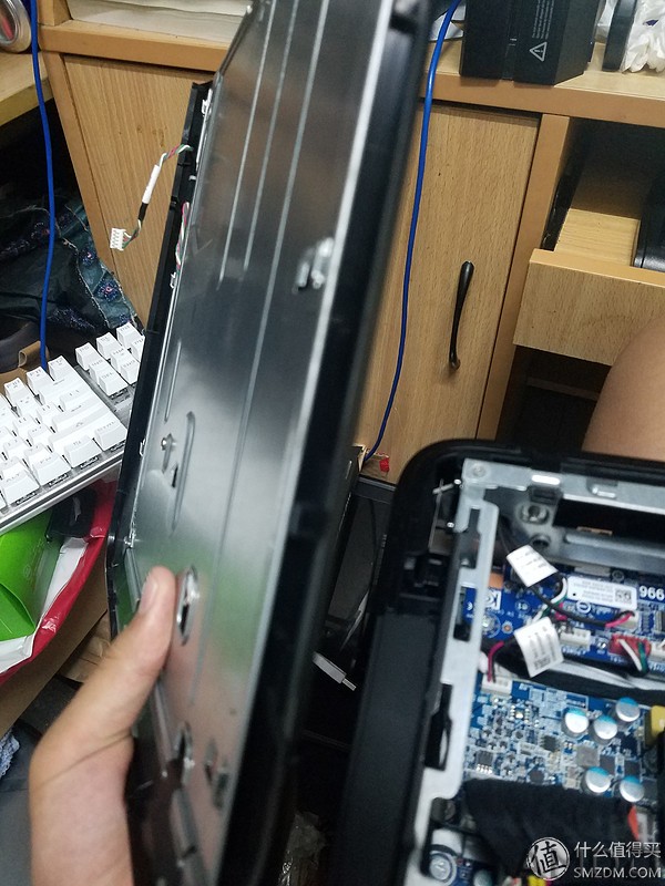

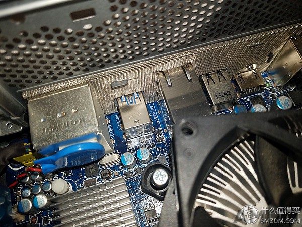

做工比较良心(毕竟贵),两边的侧盖有大块厚重的金属做屏蔽,挡板处还有金属做的电磁屏蔽网。
cpu散热就比较寒碜了,跟原装散热差不多,上面多了个导风槽,实测效果也的确就是个原装散热的水平。不过第三代x51把这里换成了一体式水冷,应该会好很多了。

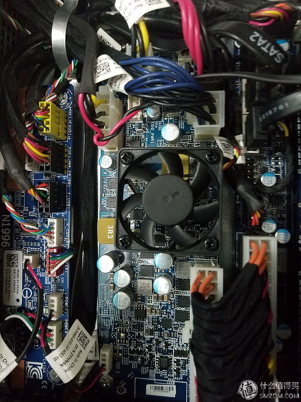

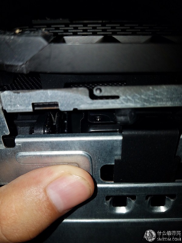

楼主
发表于 2016-7-6 17:39:19
显示全部楼层

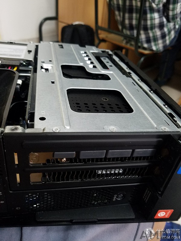

显卡是由转接卡转接为与主板平行,并且有一个专门的金属框进行固定,这也是为何这个机箱能做这么薄。显卡的金属框有两个卡扣对显卡进行固定,第一个在挡板出,蓝色的地方,对螺丝孔进行固定,第二个在右侧,没拍到,大概原理是把显卡抱住的样子。这两个结合就可以做到无工具拆装显卡,这个设计也点个赞。

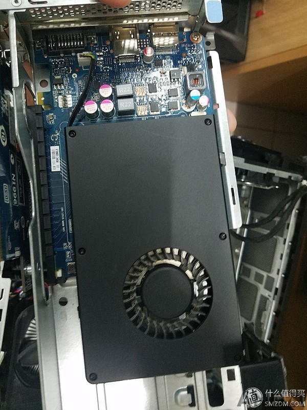

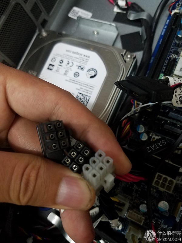

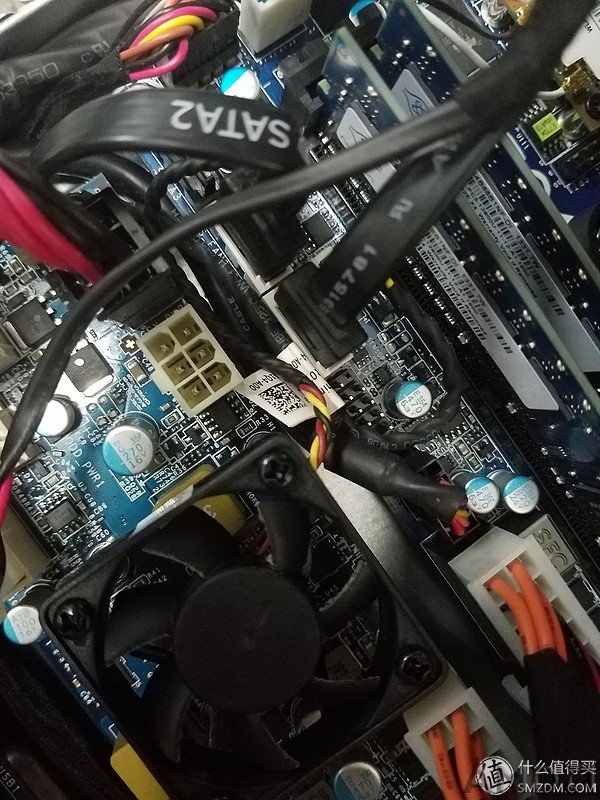

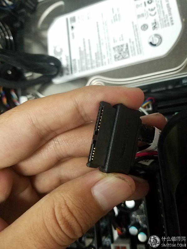

接下来是这个机箱最反人类的地方——供电,电源是外置的,使用的是笔记本240w电源,内部有一块供电小板,如下图,供电线缆都是从此处引出,共计有24pin的主板供电一个,大4pin接口一个,小4pin cpu供电一个,6pin显卡供电一个,以及一个类似于风扇供电的不知道干啥的4pin,和给前面板供电的特殊接口一个。
熟悉电脑安装的朋友可能会发现这台机子的供电头的公母特别奇怪,这种显卡6pin转双6pin,两边都是母头的,基本只有定制才能弄了。。大4pin接口也是一样,而且这个大4pin任务极其繁重,分出了一部分给了光驱供电,光驱的供电和sata合并成了一个很独特的接口,如最后一张图。

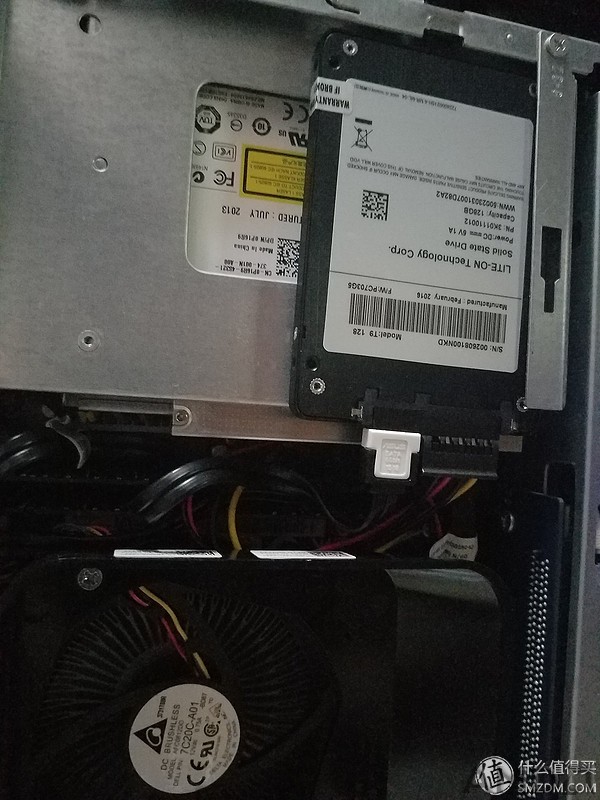

为了加固态,我找了一个大4pin母转一公一母的线,然后再找了一根大4pin转sata供电的线,才算是把固态弄上,简直无情,要是能定制的话,用一个4pin母转sata+4pin公就好了,市场上肯定是买不到了。内部已经被线塞满了,幸好多了个sata口,不然固态是完全没可能了。

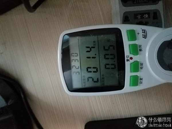

楼主
发表于 2016-7-6 17:42:22
显示全部楼层
二,更换cpu和显卡

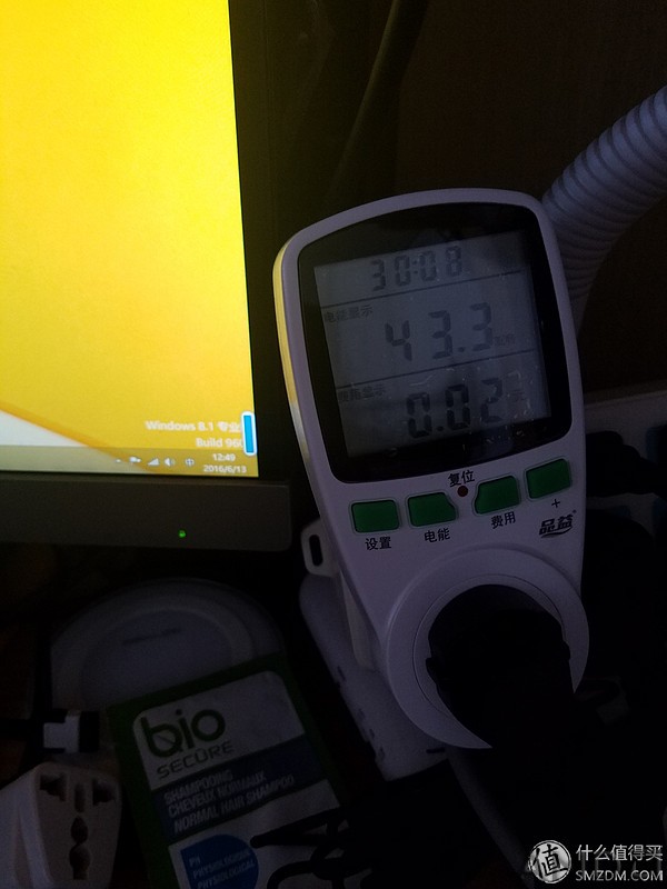

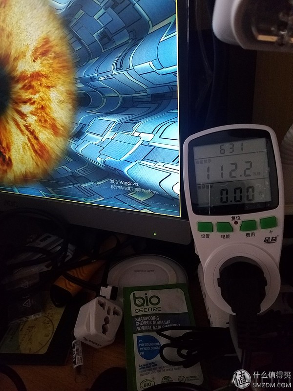

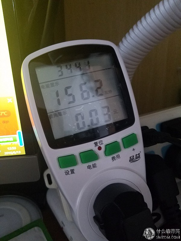

因为这个小机箱的供电只有区区240w,我特地购买了一个功率仪,测试这套机器的功耗,防止爆炸。先上原配置拷机功耗,英伟达官网号称这个卡有145w的tdp,看来是吹逼,毕竟没辅助供电。可以看到功耗峰值仅为112w,差不多等于pcie插槽的75w加cpu的功耗,而待机只有43w,跟说好的TDP不一样啊。
换成e3-1230 v2后,拷机功耗上升明显,达到了156w。而理论上rx 480多了个6pin供电,也就是多75w,加起来还没到240w,应该没问题。然而,说好的69w tdp呢。

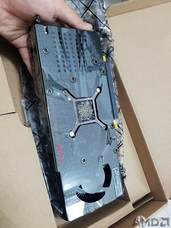

楼主

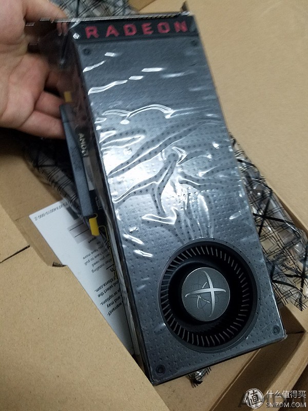

发表于 2016-7-6 17:44:48
显示全部楼层

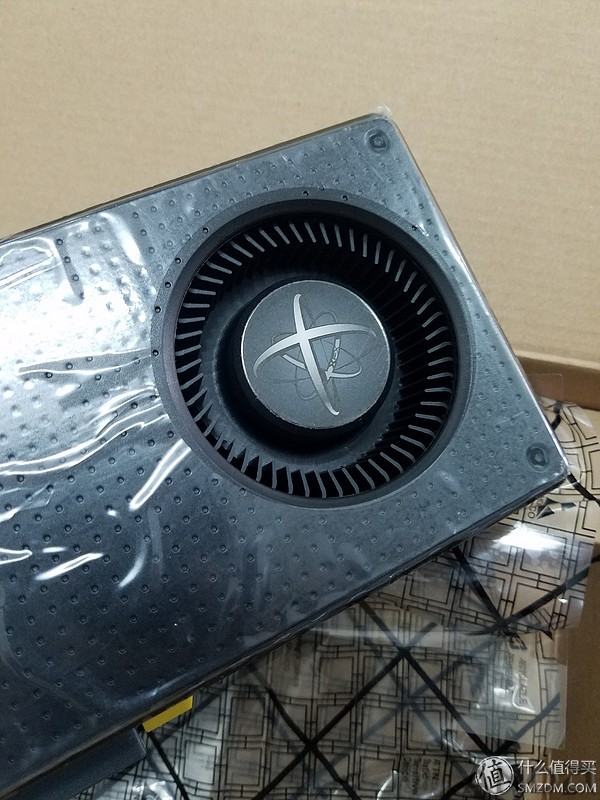

正主出场,讯景RX 480,带背板一张,频率比标准公版高20mzh,外观已经被晒烂了,我就简单拍几个。公版各家的差距应该只在这个涡轮上的贴纸。购于618经典预售,恰巧手中有一个1900-100的白条券,因此是1899入手的。
回复
支持
反对
举报

楼主
发表于 2016-7-6 17:45:44
显示全部楼层
包装十分的简单,开膜,开箱,里面就一个说明书,别的啥都没有。下方的纸盒里还有一个驱动光盘和大4pin转6pin的转接头。
而这次值得说一下的是,各家的公版rx 480,xfx的同价位可能是最合适的了,带背板,同时频率还比标准公版高了20mhz除了这个,各家的不同应该只在涡轮上的贴纸了。

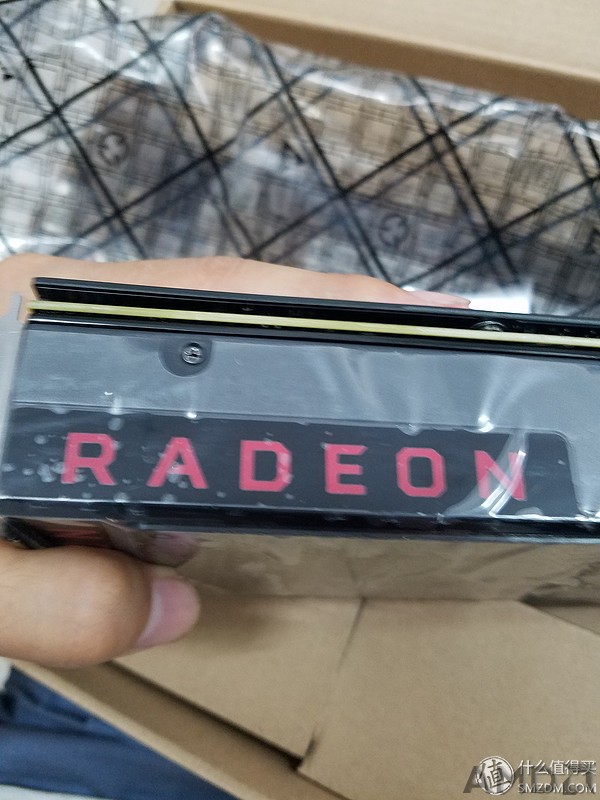

侧面的Radeon的标志,假装自己有灯,简单的6pin供电,这卡其实还挺好看的,有个灯就更好了。

楼主
发表于 2016-7-6 17:51:01
显示全部楼层
这里还要说一下在win8.1环境下是无法正确安装该卡驱动的。我升级到了win10.同时也要声明,我的小机箱供电和散热比较极限,请不要拿来当典型。。

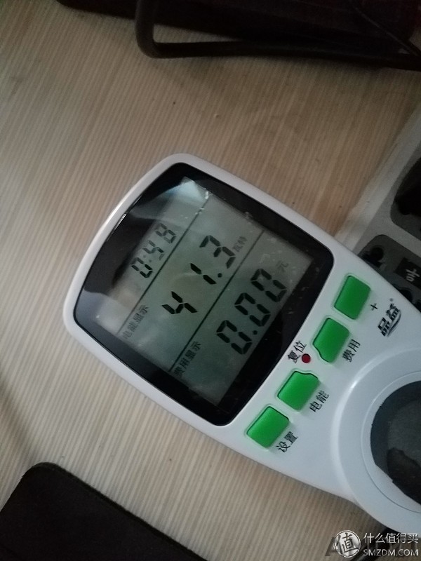

待机功耗比之前还要低,只有41.3w,看起来不错。

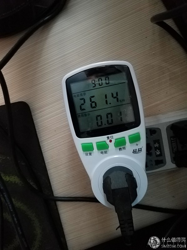

而打开甜甜圈和prime 95进行双烤时,功率就爆炸了,达到了260w+,240w的笔记本电源表示很害怕。不过按照惯例,笔记本的电源标称值比实际最大能承受的值是要高的,一般可以超过百分之二十左右。而不像台式机的电源,虚标严重,动不动的标称值要比实际高一半才能用。
测试3d marks11,这个功耗应该接近于正常游戏功耗了,在200w左右,而测试的分数只有x4480分左右,散热背锅,从驱动软件中可以看到频率已经下降到了951mhz左右。

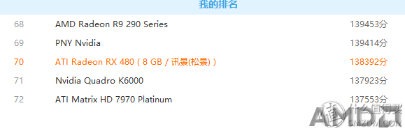

楼主
发表于 2016-7-6 17:54:05
显示全部楼层
恩,测试结果表示苏妈真没唬人,这张卡已经能流畅的运行vr应用了。在这个测试中,最复杂的场景令整机的功耗达到了223w,仍然在安全线内。
接下来的游戏测试也证明了我的对功耗的猜想,在dota2的游戏中功耗一直在190w左右,基本没有超过200,也就是说,240w的电源就可以驱动这台主机。实际测试在dota2中fps在100左右跳动,团战有10帧左右的波动,测试环境为1080p。而在cs:go的游戏中功耗仅为160w左右,比dota2更节能哟。

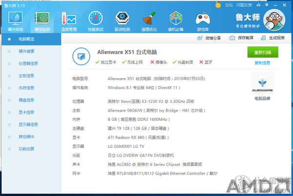

最后再上一张鲁大师的分数,仅供娱乐。
