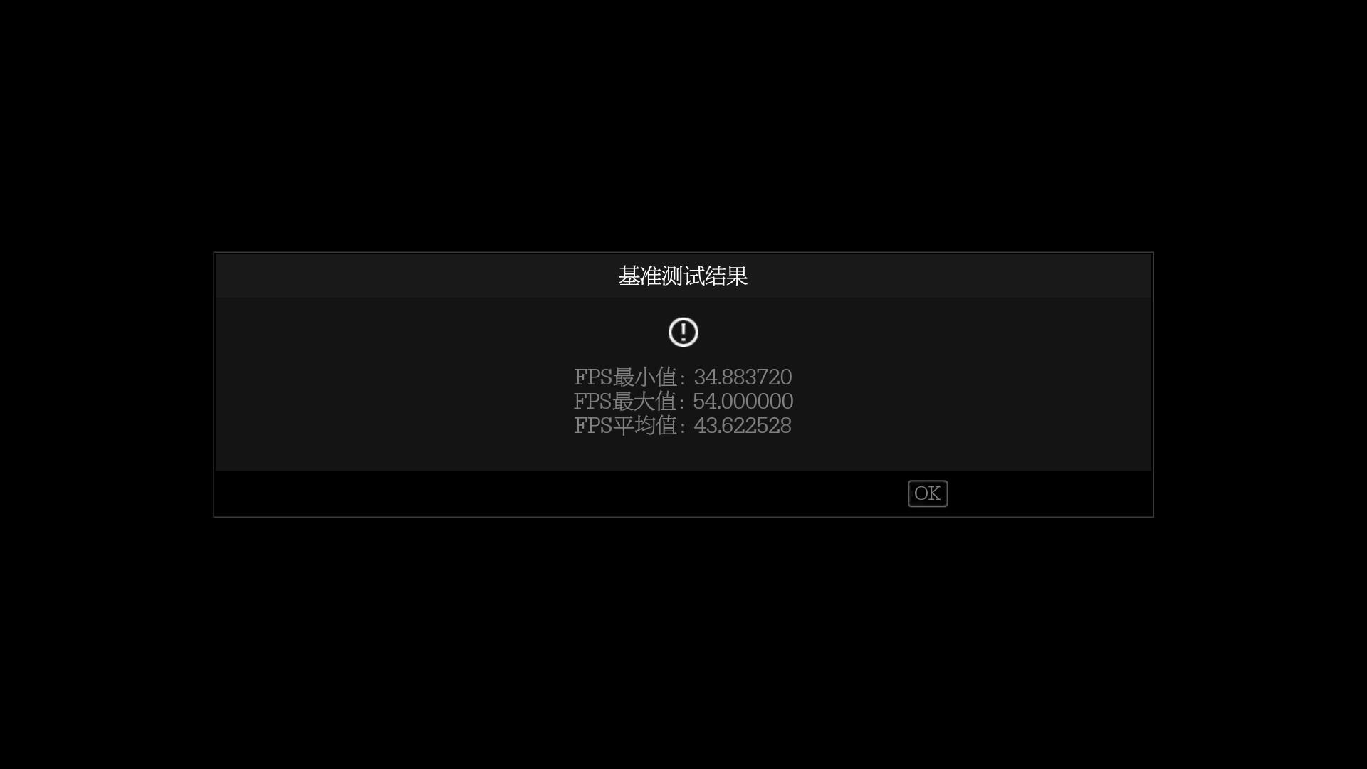

            5.龙之信条:黑暗觉醒
  设置极致
            可能由于打了mod,在游戏里面不能截图。。。就用手机拍了几张      ~~~~我的侍从美美哒~~~~
      诸君,我喜欢萝莉啊!!!!!!!!!!
