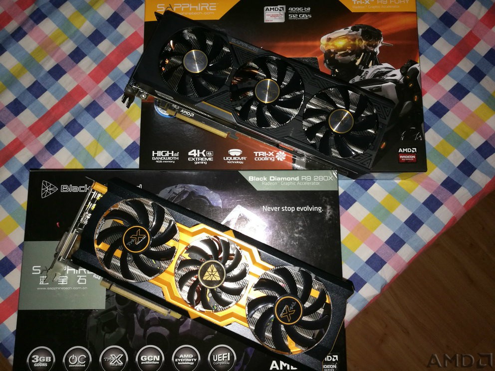

[size=120%]一、开箱什么的最爽了

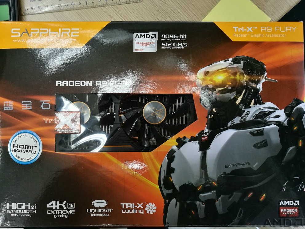

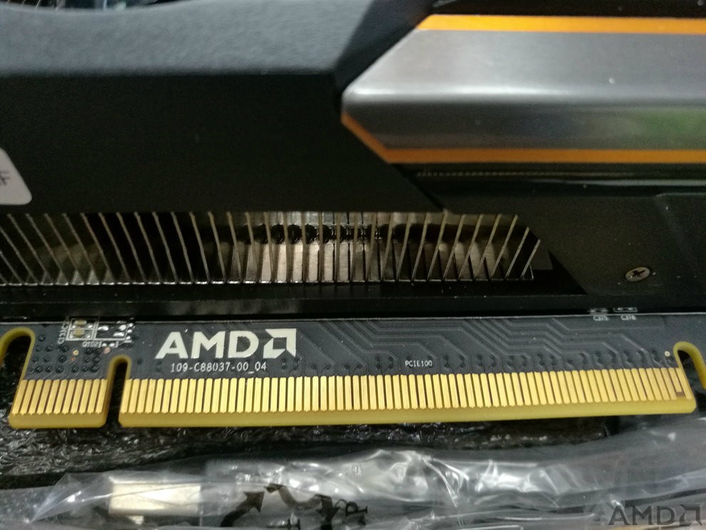

第三天卡到了,开箱前来张盒子照
再来张显卡照,没有静电带包装直接塞泡沐里面有点寒碜

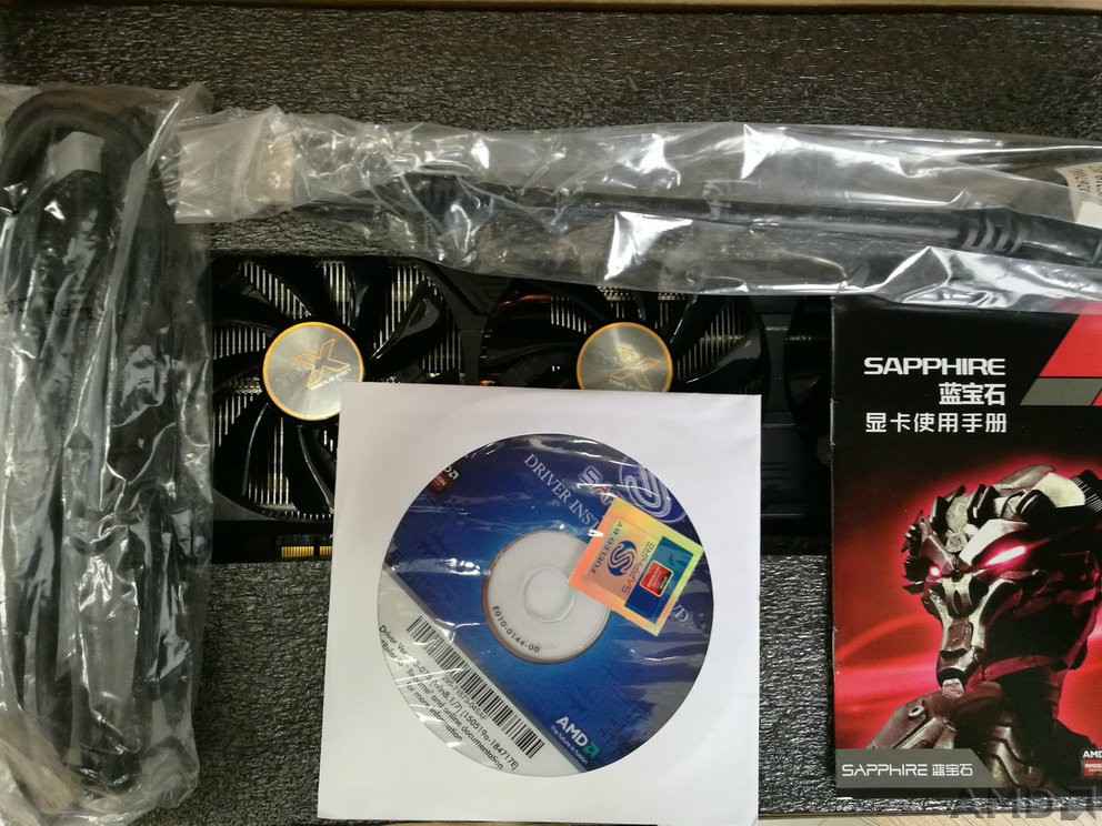

附件全家福,1dpdvi1hdmi,说明书,cd,贴纸

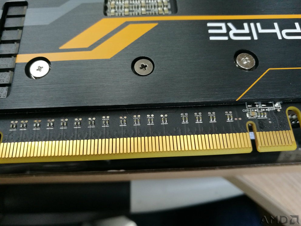

和二手东不同,天猫旗舰店的卡金手指自然没插过,必然是全新的
祖传比显卡还长的散热。PS:题外话,30.8的显卡长度,大奶的乌鸦5能塞进去,二奶的乌鸦2穿甲弹实在放不下了,所以只入了一张,另一张继续等非公480

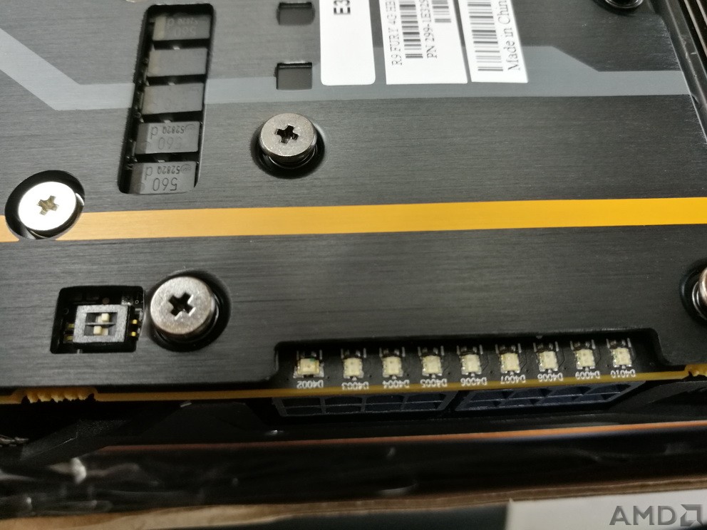

土鳖led指示灯,按显卡温度依次点亮,准备有空的话去马云找个定制店整个蓝宝石的透光硅胶logo贴上去,还有双Bios切换
良心防尘塞,之前自己买的、给人买的几块蓝宝石380 280x 390什么的都没有

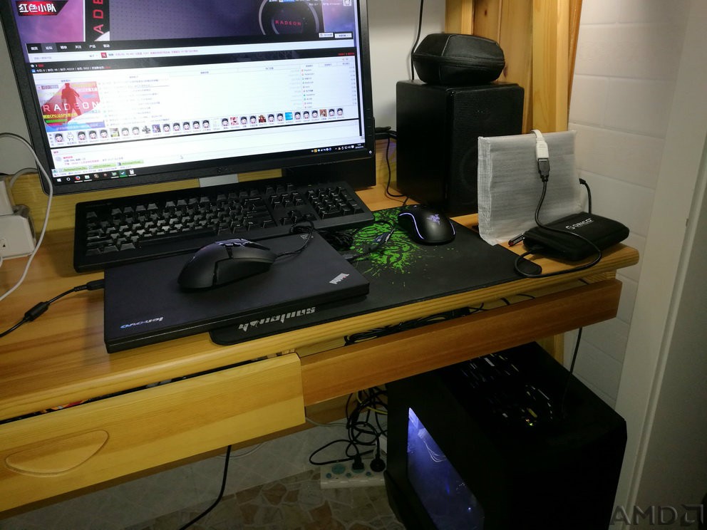

晚上回家,作为一个专职给[del][/del]同学、[del][/del]朋友、[del][/del]同事装机修电脑的好司机,拆机装机什么的自然不在话下,开机箱老卡待拆。
新老交替,280x准备去支援我父亲的修片机了
上机,只有卡没坏,[del]作为一个老司机[/del]必然是一次点亮,现在是白的灯,和fury的指示灯不太搭,已经定了一张蓝色的灯条把白光换掉。

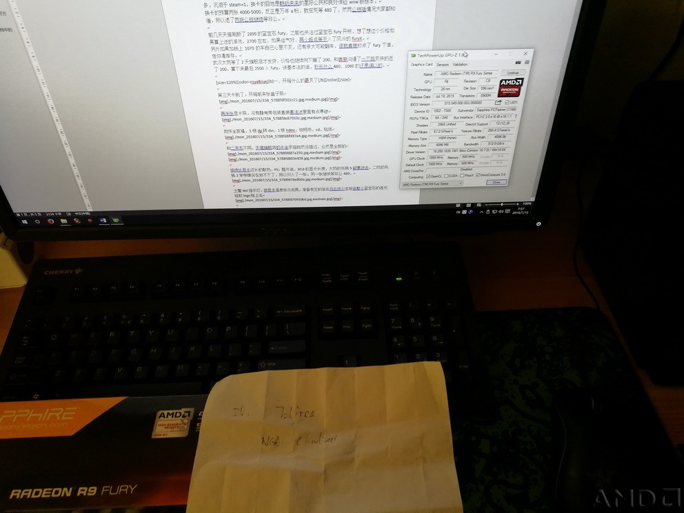

GPU-Z

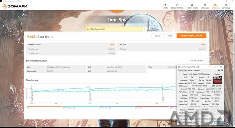

配置简单说下:z97e321v316g1600芝奇大牙;系统盘SSD浦科特128;游戏盘SSD闪迪至尊256;资料盘西数蓝盘;显卡蓝宝石Fury4g(开核3968OC1050MHz;1080p

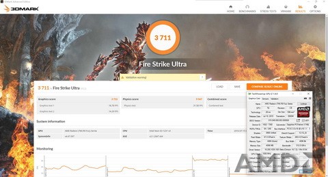

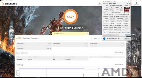

13Dmark

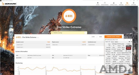

FSE 开核前
FSE 开核后
FSU 开核前
FSU 开核后
TS 开核后

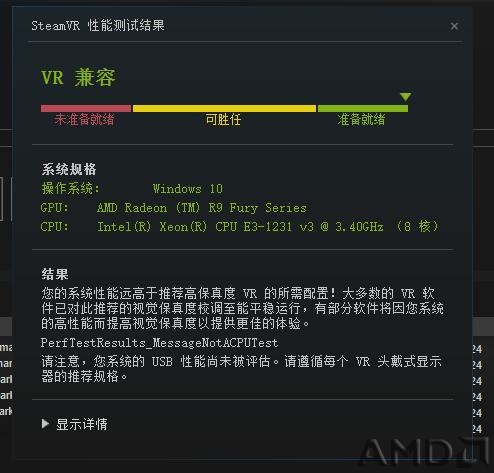

2SteamVR(没卵用,买不起VR

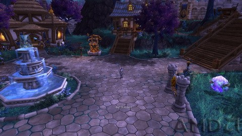

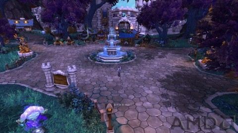

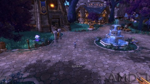

3WOW,全开200%渲染,要塞四个角度,开核后,30-60帧浮动厉害,掉帧现象比较明显,不过玩是肯定没问题的
WoWScrnShot_071516_224354.jpg WoWScrnShot_071516_224359.jpg WoWScrnShot_071516_224407.jpg WoWScrnShot_071516_224402.jpg

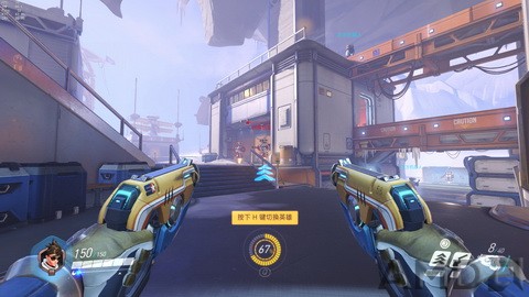

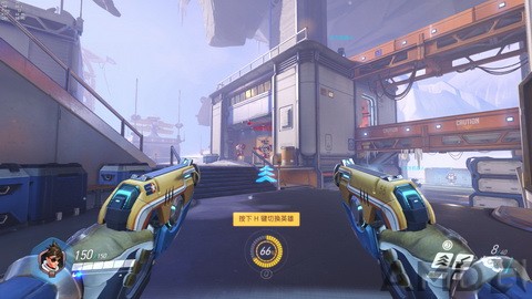

4、屁股,全开150渲染,训练关,开核后,训练关能保持60+帧,实战稍微差点,不过不是csgo,勉强可以玩

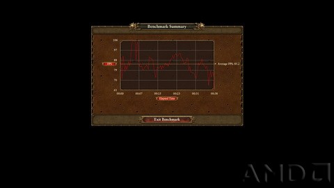

5、战锤,极高特效,benchmark,开核后,碾压一片显卡

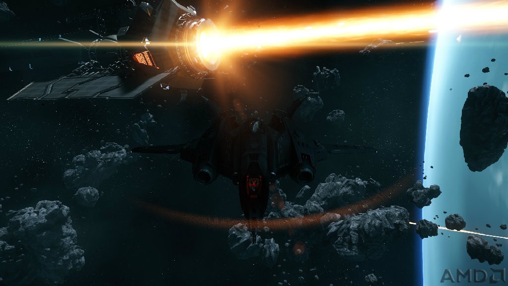

星际公民好久没上特么又更新了,30G要挂一夜,暂时放弃……
补充:现在挂是挂完了,但是不知道怎么除了第三方软件外怎么显示fps,贴个图意思一下。
作业OVER,求好评~

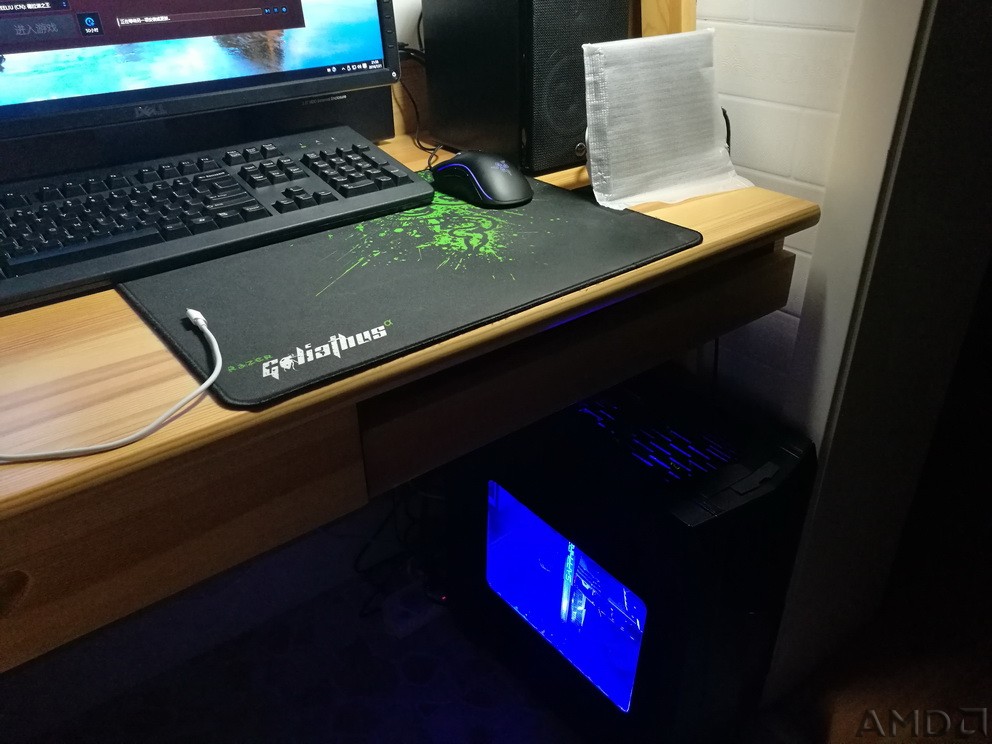

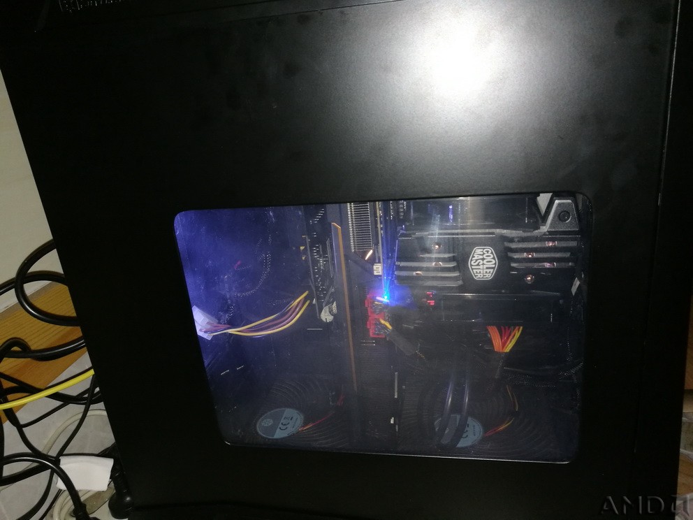

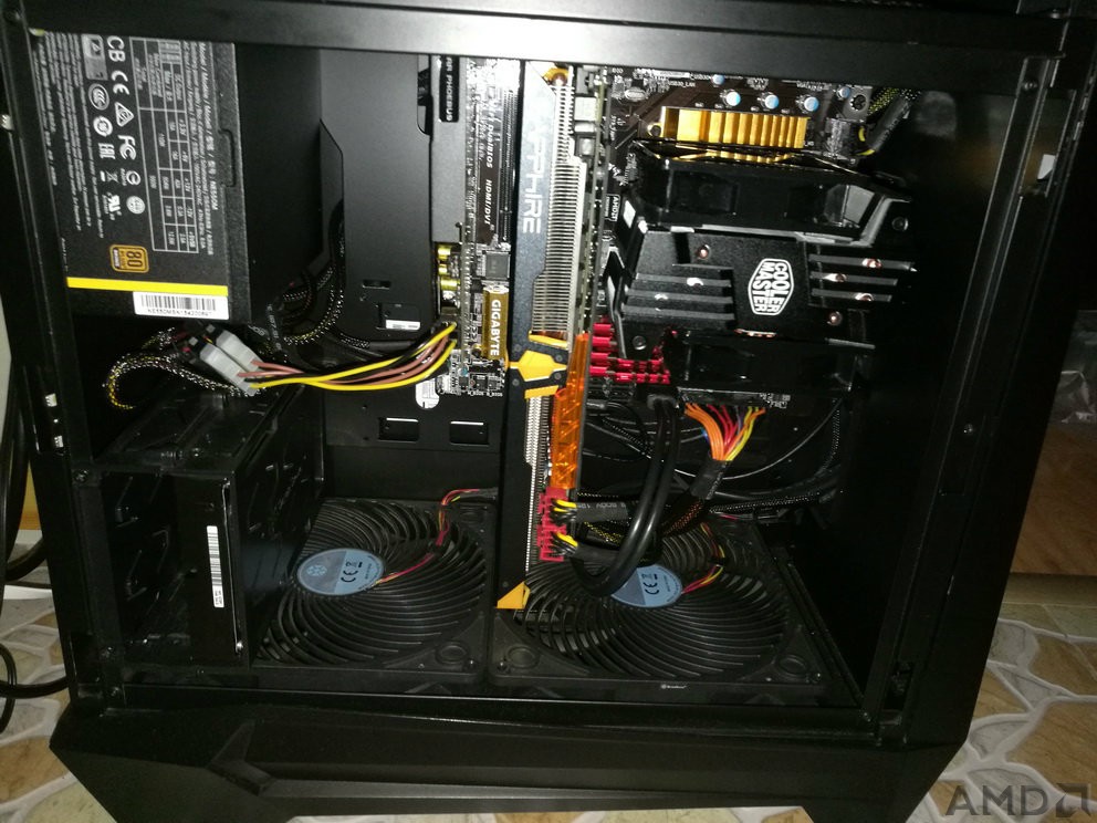

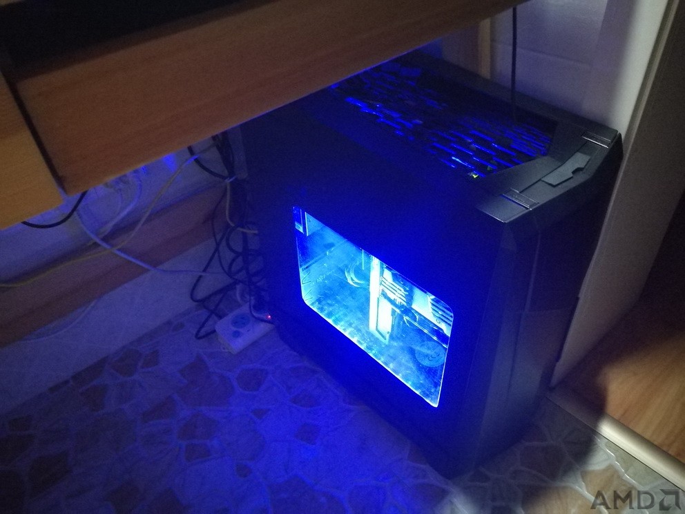

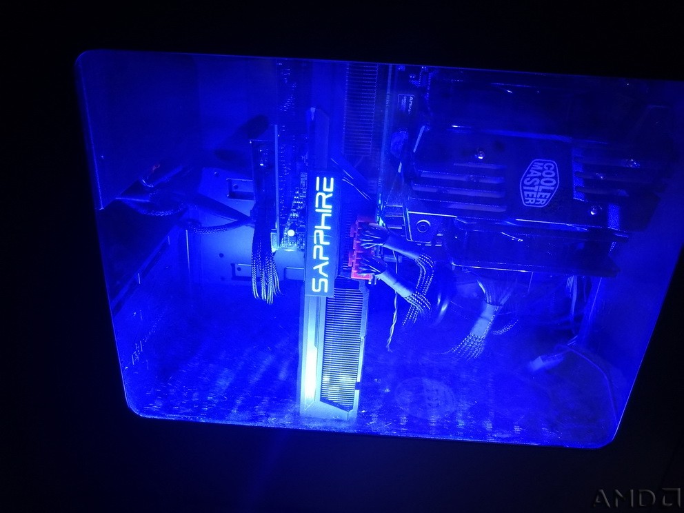

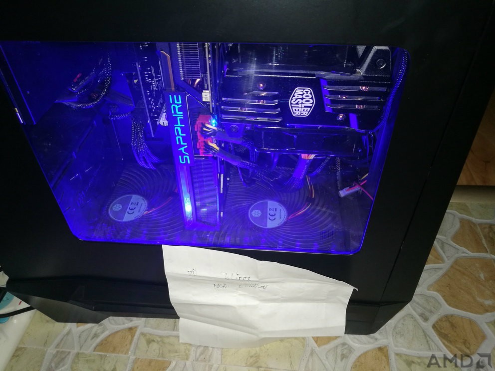

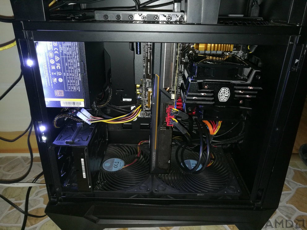

更新一下换了声卡6pin,机箱led灯和贴了信仰贴的机箱
IMG_20160721_215839.jpg IMG_20160721_215149.jpg IMG_20160721_215933.jpg IMG_20160721_215858.jpg
