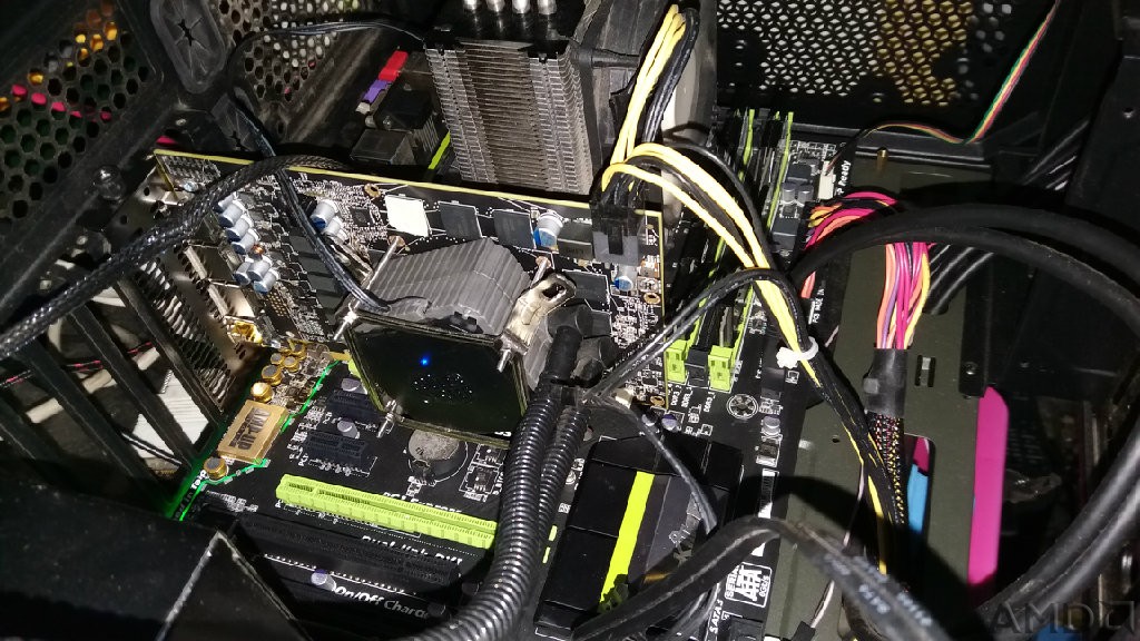

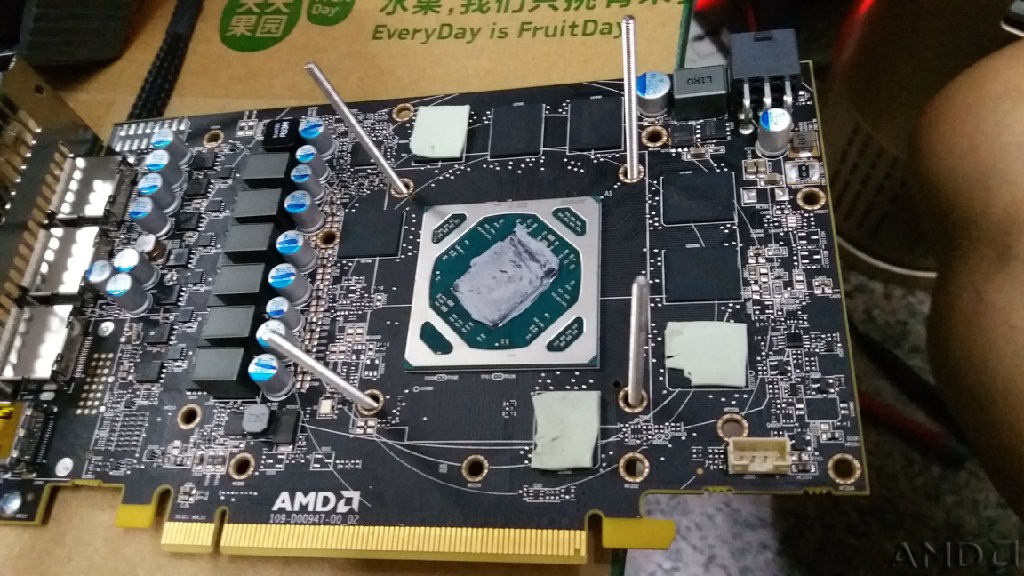

因为入手了RX480公版,发现虽然是新一代号称低耗能显卡,但热量还是大的惊人,满负荷运行在80度度,晕啊,刚好手上有个120的水冷,灵机一动,想想是否可以改造呢,所以抱着试试的心态开始改造,其实改造费就是买4颗带螺母的螺丝。因为改造的宗旨就是成本越低越好
不废话了,买螺丝去,因为我手上的水冷只能用2.5或者以下的螺丝,找了好多家才找到,但老板也够黑的说是非公螺丝,4颗螺丝收我10元,算了,只能给他黑一次。

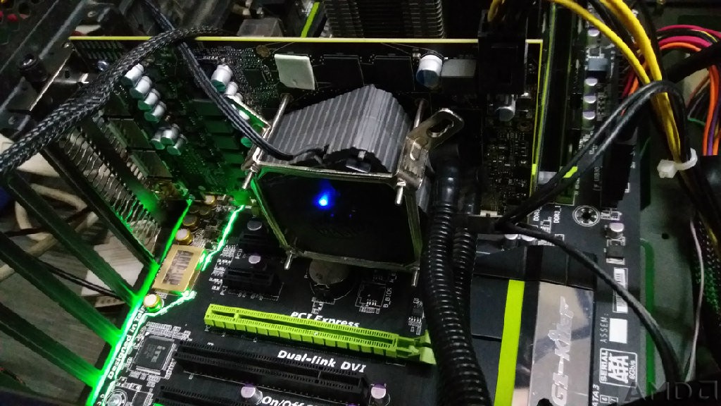

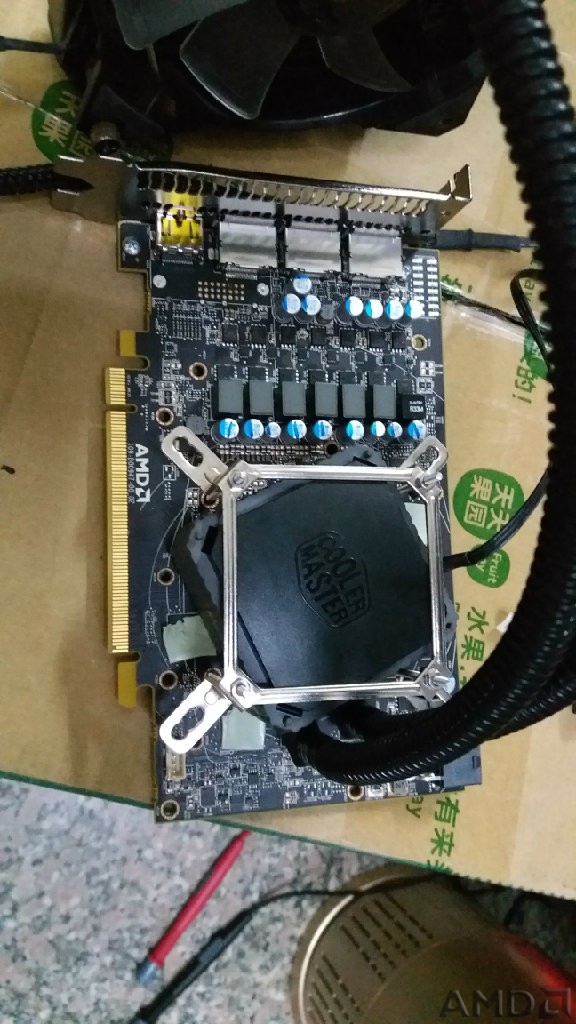

水冷顺利安装好了,上机试试
顺利开机了,进入系统,看显卡是29-30度之间徘徊,非常理想,马上用烤鸡软件FK跑,跑了大概1分钟,温度维持在49度,貌似很理想,但后来我想了一下那个显存和功率管都没有覆盖散热,能行吗,然后用手摸了一下显存,好烫手,估计有70度左右了,马上停止烤鸡
现在的问题来了,现在判断是上个120一体水冷是能够实现对GPU芯片的良好降温,但因为水冷没有覆盖显存和功率管,这样令到这次的10元改造行动只成功了一半,我用一体水冷为了是方便简单,而且关键是安全,我有想过上那些自己DIY的水冷,但那些水冷成本高不说,关键是如果万一漏水,那机子就完了,而且现在市面上的大牌子一体水冷也不算贵,起码比玩DIY便宜,DIY随便买的DDC水泵都得一百多,整套配下来没个500-600都下不了,这个显卡也就才1899,搞个水冷要500-600就不值得了。我的原则还是要省钱,我这篇文章在于抛砖引玉,看看各位高手有什么好的意见。

显存温度不解决怎么用呢?

是啊,郁闷啊,现在就是看怎么样能解决显存这个问题,如果全覆盖水冷当然好,但成本太高,算来能买半个显卡了,不值得

考虑在显存上贴几个鳍片,应该就好些了。

你可以去淘宝买VRM散热片,条状的,一般都能安上。再买点导热硅胶条,厚的软的,和显存上面用的那个一样的。最好有显卡伴侣,没有的话问题也不大
