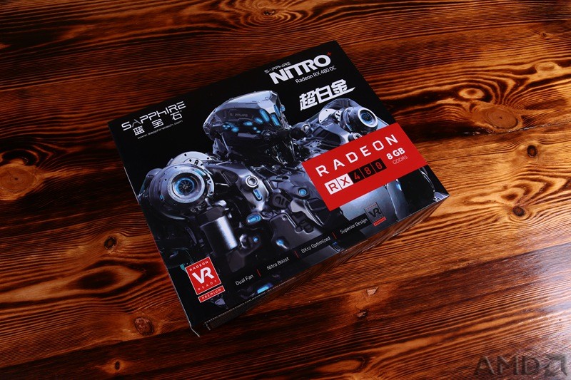

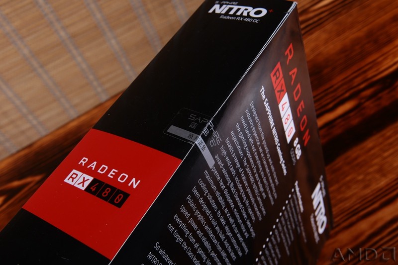

外包装,蓝宝石特有的机器人图案,非常富有科技感。
RADEON RX480和VR READY等标识延续了AMD公版的样式。
底是一些英文标注的技术信息
包装盒背面则是显卡的规格,特性,右下角还有一张显卡的全貌图
封口贴,但并不是一次性的防拆贴,没法很好的提醒二次拆封

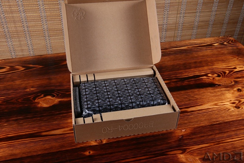

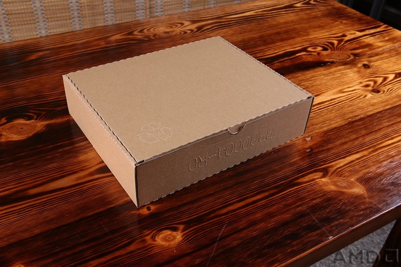

▼内包装是原色硬板纸盒,正面有针打的可回收标志,前面有针打编号

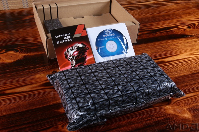

包装较之前的显卡简陋了点,但是没有了泡沫,更为环保了,箱内缺少保护,改为显卡保护,普通静电袋换成了带有气泡的静电袋保护,环保从细节做起,给赞!
拿出显卡,下层只有一本说明书和一张驱动光盘
全家福,只有显卡、说明书、和基本上没什么作用的驱动光盘,没有其他任何配件,电源转接线,输出转接头等配件虽说使用频率不高,但直接不配显得不太贴心,难道是学习了部分手机厂商对耳机的作风

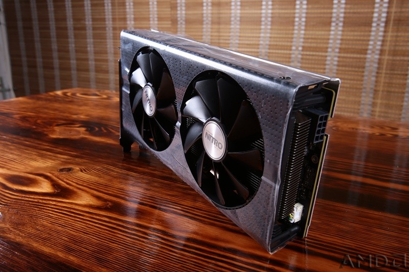

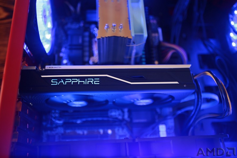

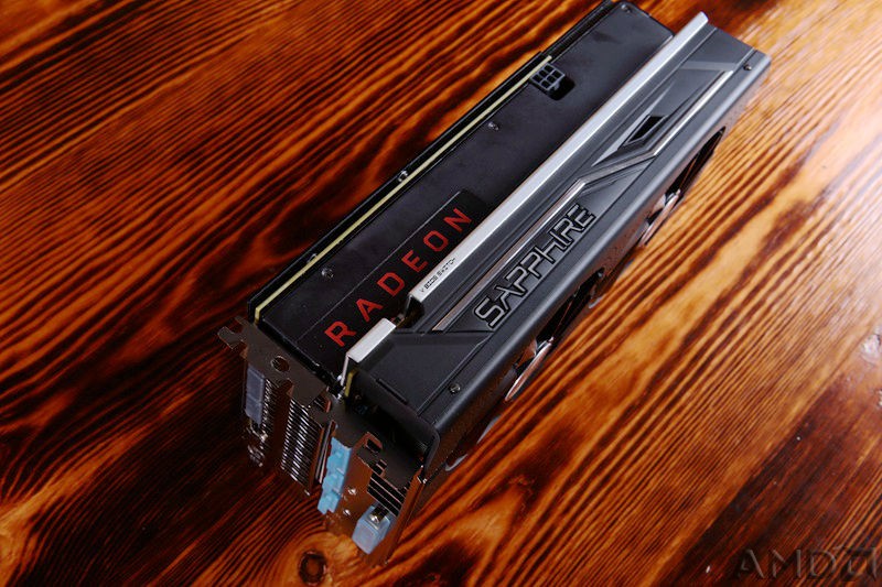

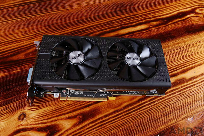

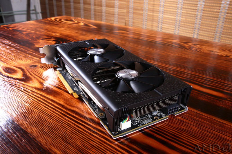

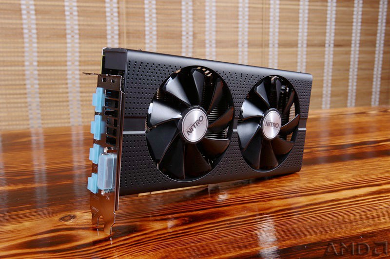

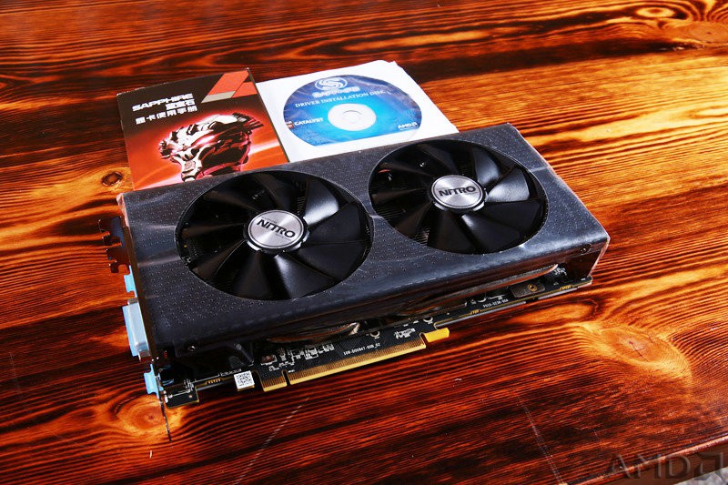

蓝宝石超白金OC采用双风扇散热设计,太像XFX的煤气灶造型了undefined
好歹也是两千多元的显卡,居然连金手指保护套都没有。。。
显卡正面采用了凹点设计,看起来较为神秘
显卡的前端放空设计,由于有风扇启挺技术,所以在待机时可以利用机箱风道从前端进风被动散热

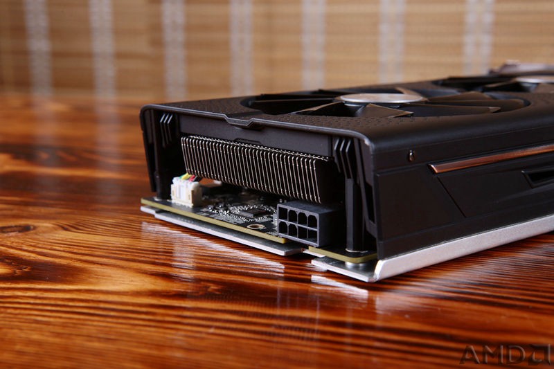

特写,8pin辅助电源接口,(再次吐槽,8pin接口居然不配转接线,很多电源表示强烈抗议)风扇的电源接口也在前面,拔插起来会很方便
铝合金背板,采用了原色加黑色的设计,核心部位开孔帮助散热,LOGO十分醒目

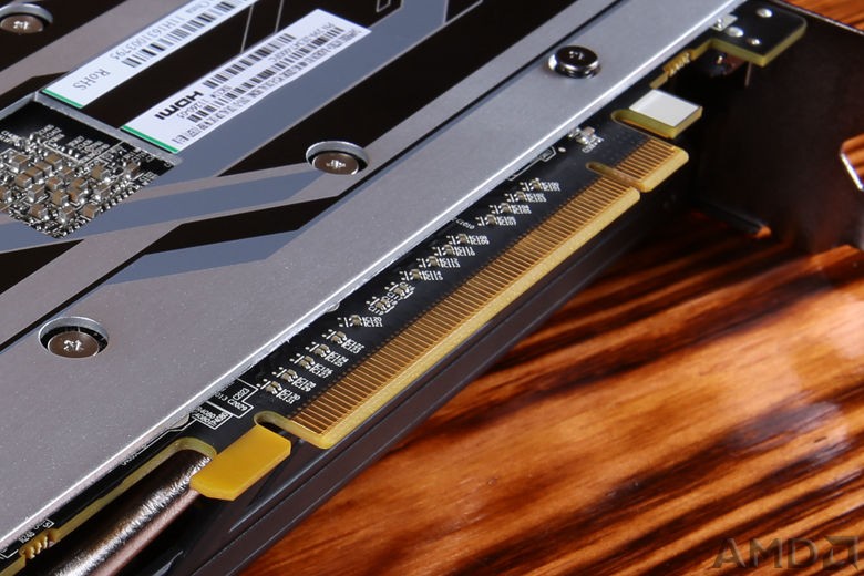

金手指特写,轻微插痕,应该是出厂前检测留下的痕迹
RGB的信仰灯,可以设置颜色,非常好看

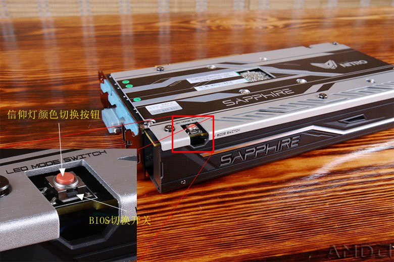

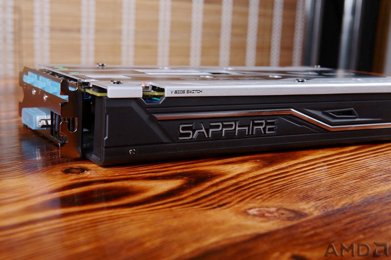

信仰灯上方的按键,红色的按键就是侧面信仰灯颜色调节按键,6档可调,(1.默认蓝色;2.各色渐变;3.温度指示灯;4.风扇转速指示灯;5.关闭;6.自定义颜色),下方的小开关则是BIOS切换开关,切换1266MHz与1342MHz两种不同频率。
显卡底部可以看到2根镀镍的热管,其实它是3热管的,还有一根小热管在里面被挡住了

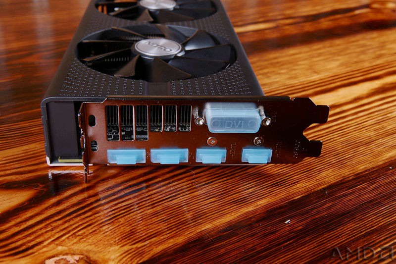

接口方面则是2HDMI+2DP+1DVI,由于增加了DVI接口,更好的兼容了一些显示器,但随之而来的就是风口就小了一点了。

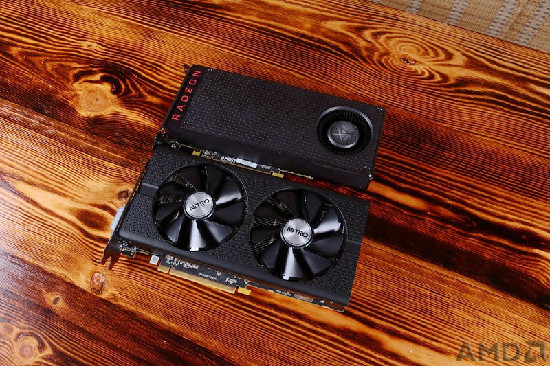

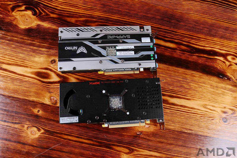

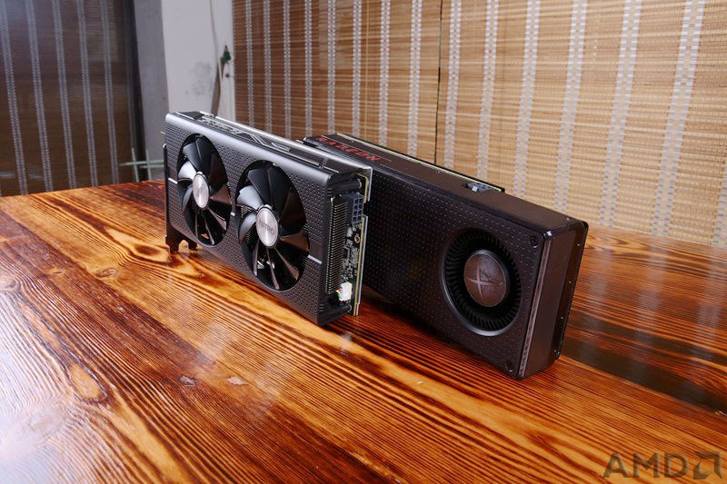

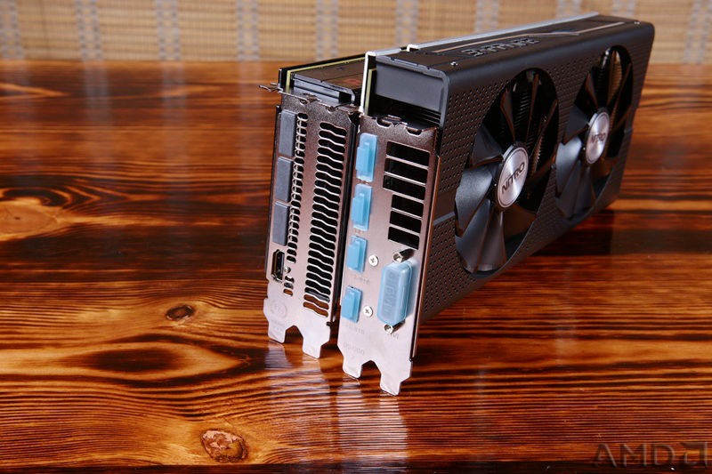

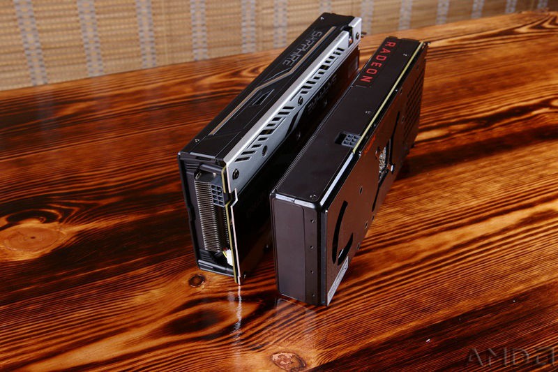

和公版480对比,同样走黑色沉稳风格,显卡长度差不多,24CM左右
背板则风格迥异,哪款更好看?蓝宝石更显眼,公版则更低调内敛
涡轮散热与风扇散热
散热的不同导致前端封闭和开放
接口对比公版,用一个HDMI接口替换了DP接口,增加一个DVI接口,后部出风口就变小了,但这对风扇散热的影响并不大
信仰标与信仰灯,颜值相差悬殊啊

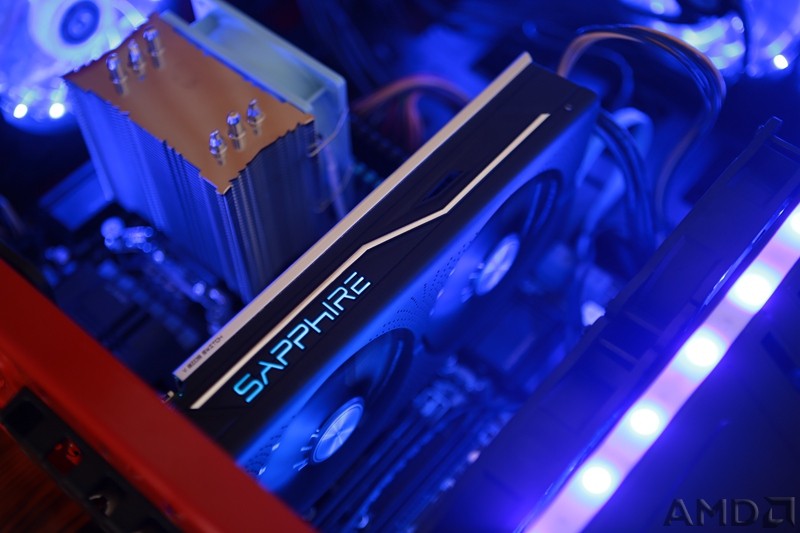

上机测试
成功点亮

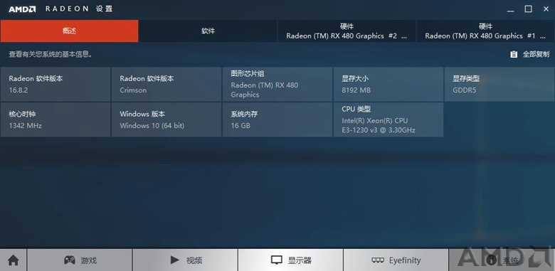

XFX 公版RX480 8G 1288MHz/蓝宝石 RX480 8G 超白金OC1342MHz
驱动版本是16.8.2
蓝宝石是选用1342MHz的BIOS测试 公版则为默频1288MHz

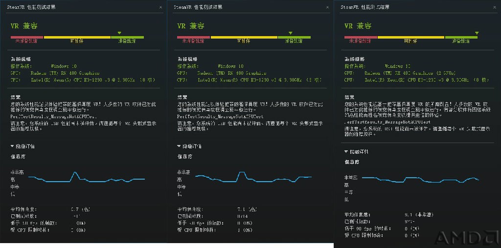

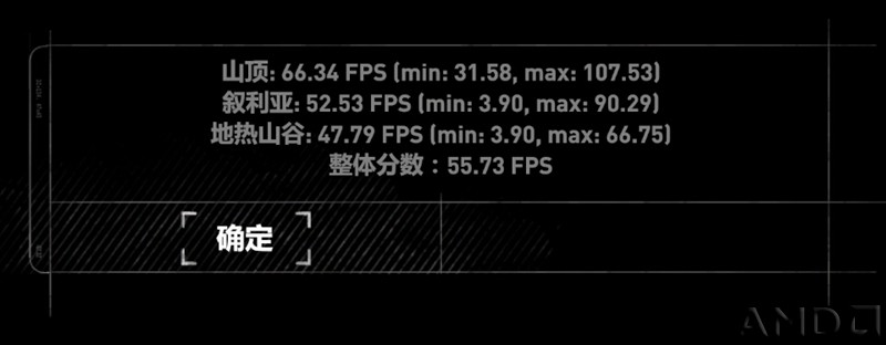

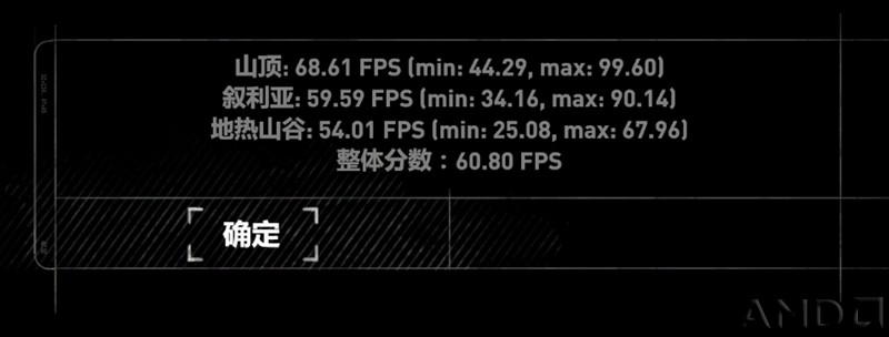

接下来是VR性能测试,VR作为未来的趋势,480也是主打VR READY,所以一款显卡的vr性能是很关键的
▼VR性能测试我们就用steam平台的vr测试软件
▼从左到右分别是:公版6.7、蓝宝石超白金7.1、双卡9.1,这个成绩说明480单卡已经能体高保真度的VR。但是随着VR的发展,双眼的分辨率肯定会越来越高,届时对显卡的性能要求也会越来越高,不过可以放心的是,480虽然是入门级,但是拉开及格线还是有一段距离的

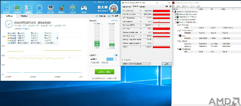

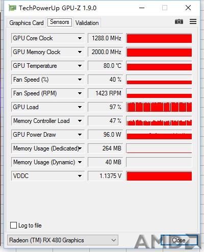

跑完分,咱们再来看下温度和噪音表现,公版RX480的散热由于用料的原因一直遭受吐槽,但是我实际体验用下来的感觉还是差强人意,在显卡满载的情况下,最高温度在80℃左右,涡轮的噪音也不算是很大,那么再看看非公版的双风扇蓝宝石超白金,在提高频率和性能的前提下,核心的发热必然会有上升,那么他的散热又有如何的表现呢
▼公版,显卡满载最高温度稳定在80℃左右
▼蓝宝石超白金最高温度74℃,表现还不错,但并不能称得上是满意,不过考虑到只有3热管双风扇,说明RX480的发热控制确实还不错

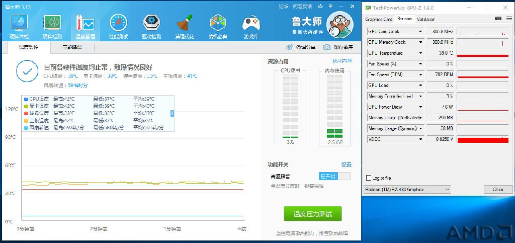

▼值得一提的是,由于风扇使用了智启停技术,风扇在显卡温度超过55℃时才会启动,所以待机温度达到了40℃,这个温度不算高,有可能是得益于前面提到的显卡前端开放式辅助进风吧

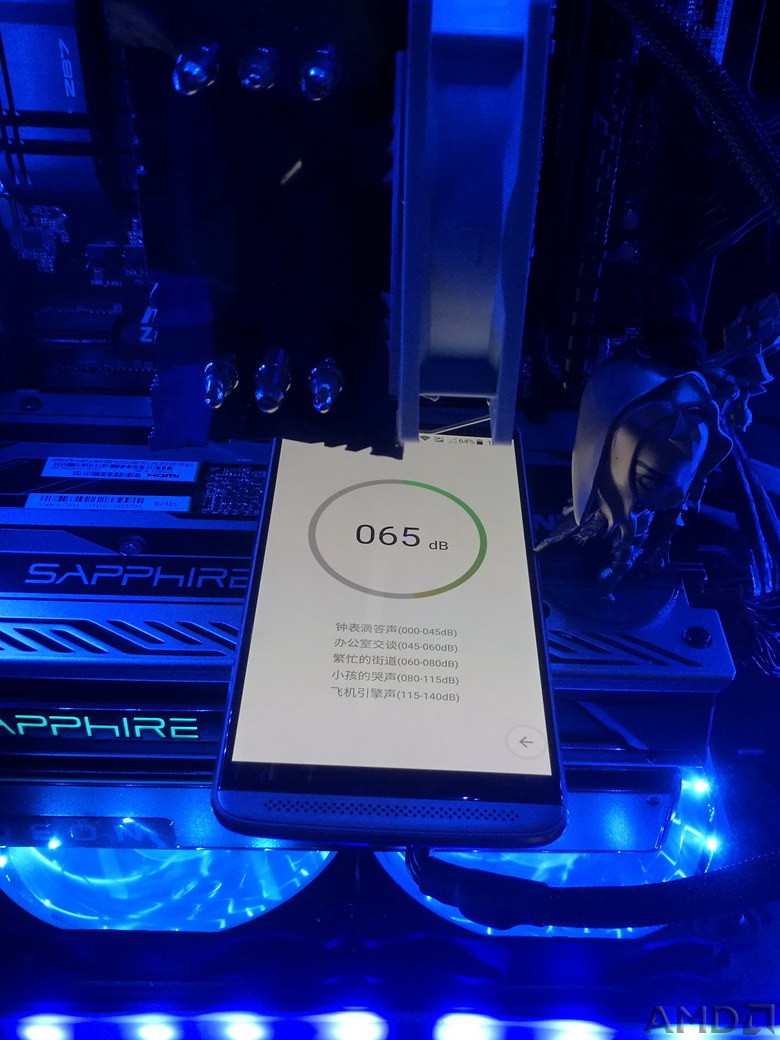

#噪音
▼公版满载噪音为60分贝左右
▼蓝宝石超白金满载噪音为55分贝左右,表现最好
▼双卡满载噪音为达到了65分贝左右,还是非常响的

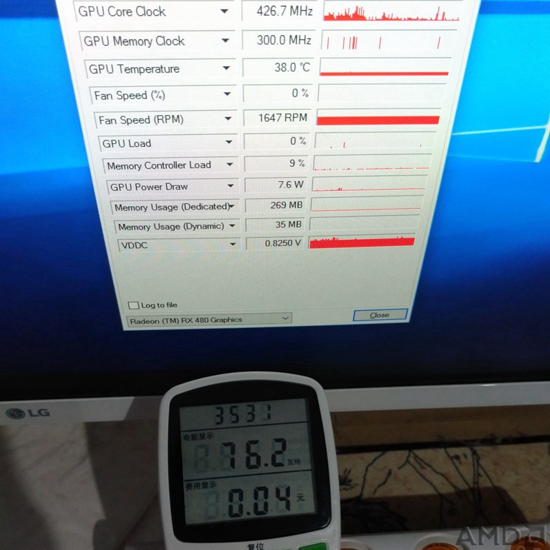

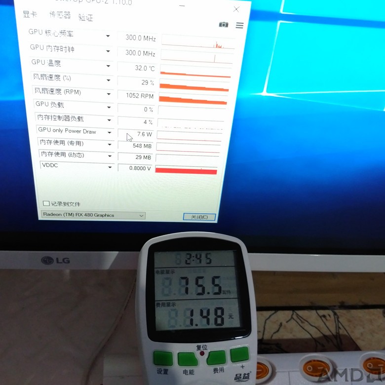

▼公版整机待机功耗75W左右,GPU-Z显示显卡功耗为7.6W
▼蓝宝石超白金整机待机功耗75W左右,GPU-Z显示显卡功耗和公版一样也是7.6W
▼双卡整机待机功耗则到了89W左右,GPU-Z显示显卡功耗也是一样的主副卡都为7.6W

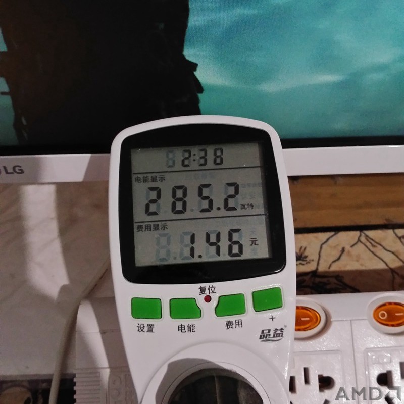

满载功耗由古墓丽影DX12测试下记取
▼公版整机功耗为250W左右
▼蓝宝石超白金整机功耗为285W左右,比公版高了35W
▼双卡整机功耗达到了475W左右!看来组480双卡,电源至少550W起步

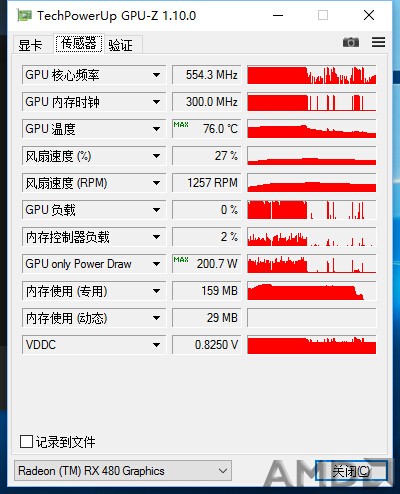

▼GPU-Z显示,公版显卡功耗最高达到了171W?蓝宝石超白金更是达到了200.7W

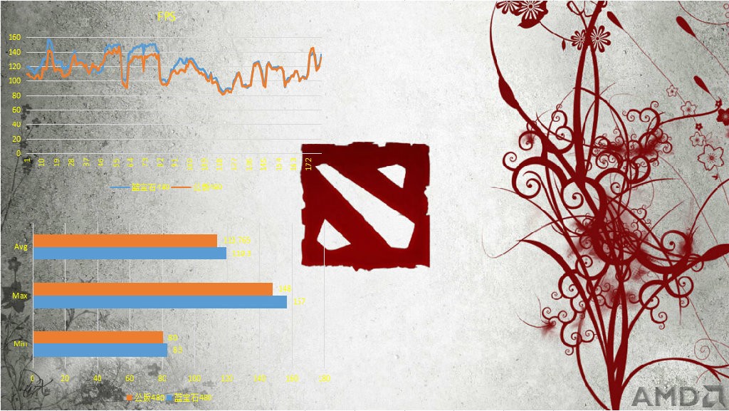

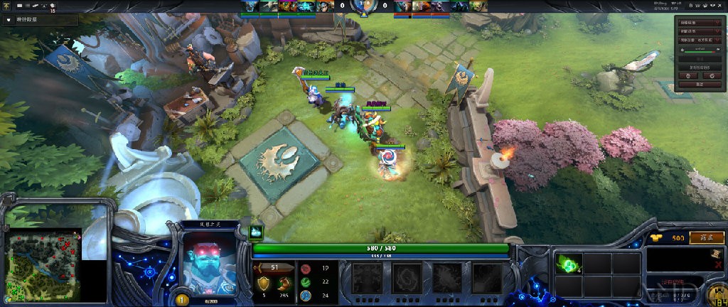

DOTA2(远古遗迹保卫战)
因为Ti6中国队夺冠了,所以我准备把DOTA2放第一个
▼DOTA2对21:9支持度不错,不过左下角小地图处BUG到现在还没修复。关闭垂直同步后还是有帧数最高限制120帧,需要在控制台输入代码fps_max999去除最高限制。
DOTA2支持Vulkan,但是在Vulkan下无法记录帧数,所以DOTA2只记录DX11,并且在DX11下不支持双卡undefined
▼数据如下,平均帧数都在110帧以上,蓝宝石超白金高于公版5%左右

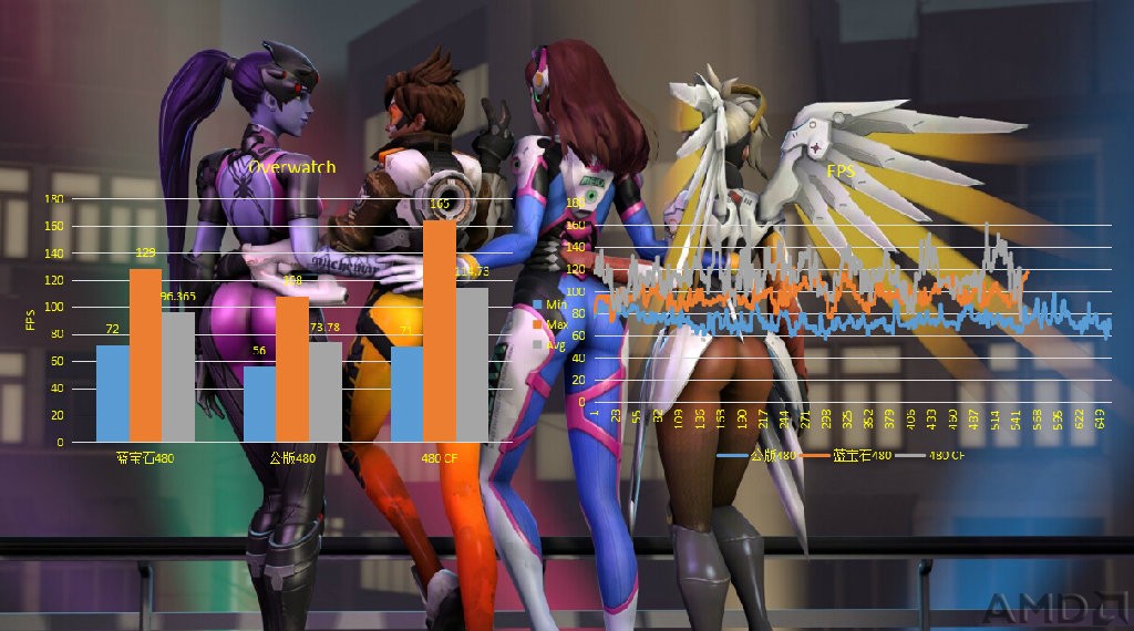

时下非常火的一款游戏,对配置要求比较高
▼在上一次更新后,OW终于支持21:9了,暴雪本着“公平”的原则,横向视距不变,上下视距各砍一刀,强行支持了21:9,好吧,21:9比16:9确实没有了横向视距优势,却在竖向视距承受劣势undefined

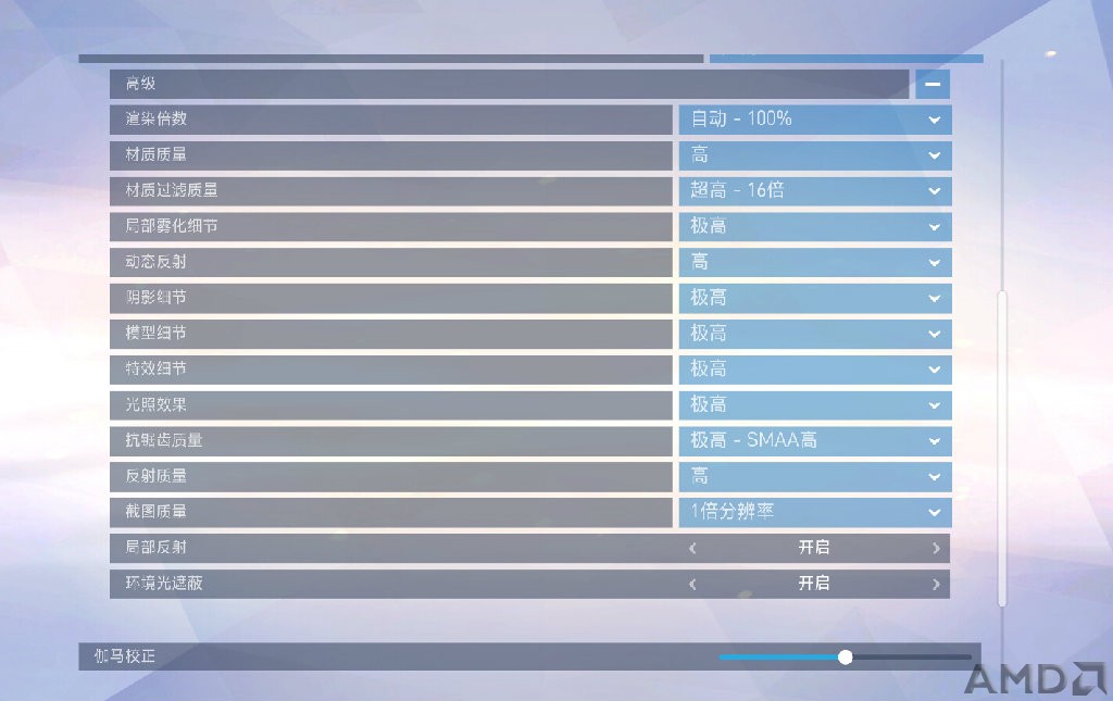

▼设置全高,渲染倍数自动(100%)
▼在2560*1080分辨率下,480玩守望先锋还是游刃有余,蓝宝石超白金的平均帧数竟然比公版高了30%!?双卡的平均帧数更是到了114帧,看来双卡对付4K的话应该是不成为题。

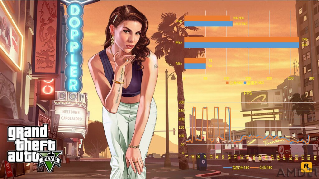

GTA5(三男一狗)

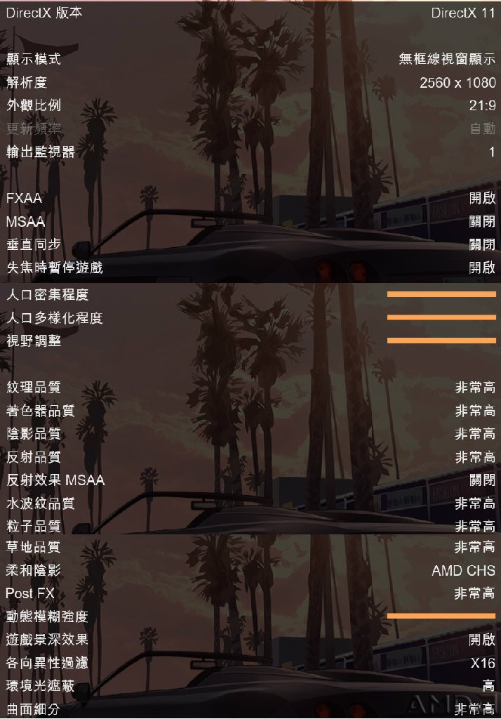

GTA5一直是一款传奇游戏,传说中GTX 1080都不能全开稳定60帧,那么480表现又如何呢
▼经过多次研究,最终设置如下,设置全高,抗锯齿开启FXAA,关闭MSAA(开启后帧数下降,画面效果变化不大)
▼在这个设置下,保证画质且能流畅运行
▼又是一款不支持双卡CF的游戏,最终成绩如下,蓝宝石超白金和公版的差距非常,由于测试切换过程中帧数会到200多帧,所以记录的平均帧数到了100多,实际游戏中在70-80帧左右。

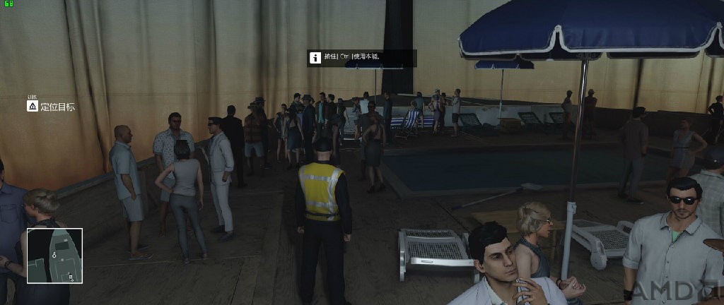

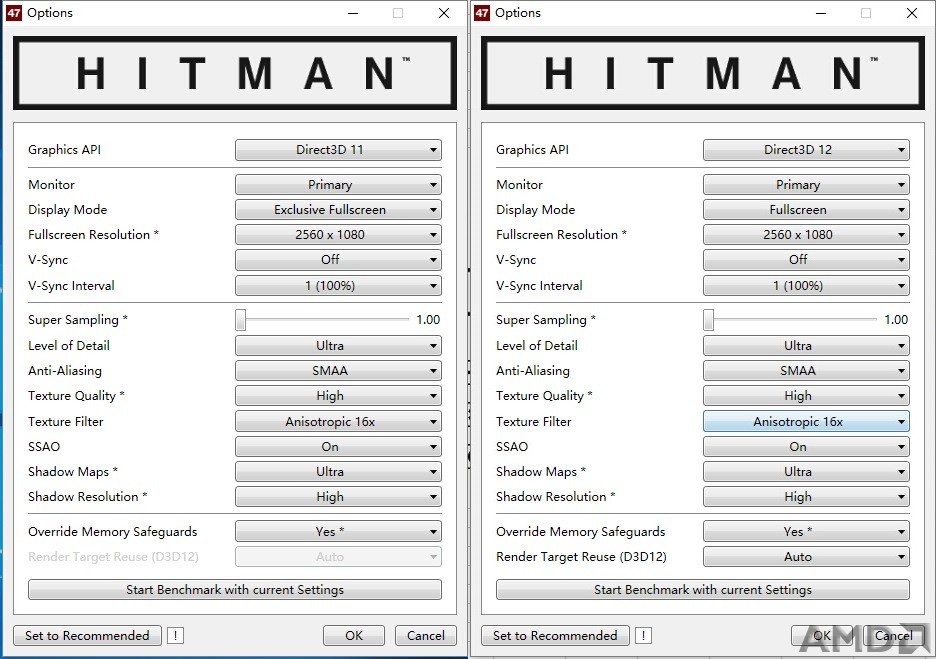

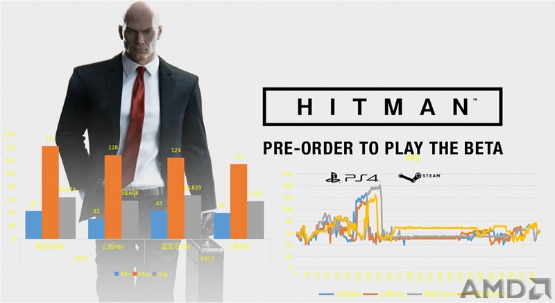

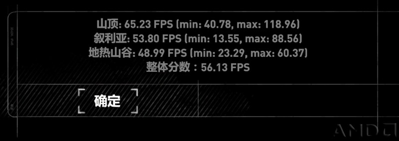

HITMAN6(杀手6)
杀手6作为一款动作冒险类游戏,有非常高的可玩性,同时对配置的要求也是比较高,它支持DX11与DX12模式,可惜的是,经过多次测试,无论在DX11还是DX12模式下都不能支持双卡CF。
▼杀手6对21:9支持度非常好
▼设置如下
▼平均帧数在60帧左右,蓝宝石超白金高于公版9%左右,DX12模式下最高帧数比DX11低了,但是平均帧数提高了

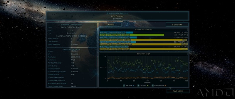

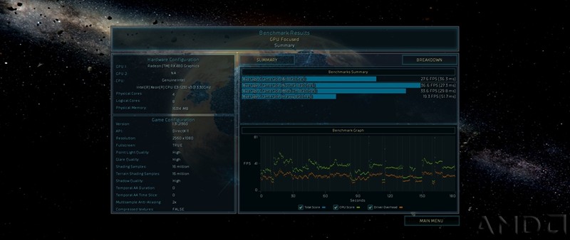

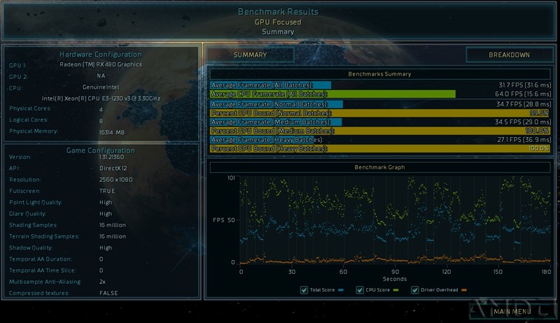

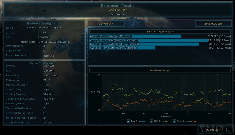

Ashes of the Singularity(奇点灰烬)
作为在480发布时AMD官方用480CF超过了1080的PPT中的游戏,特地入了steam正版测试,结果DX12双卡模式下一直进不去游戏,我的心都碎了undefined,DX11模式下不支持双卡
▼分辨率2560*1080,21:9,CRAZY模式
▼DX11测试结果,蓝宝石超白金高于公版6-9%左右
▼DX12测试结果

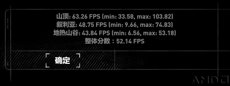

Tomb Raider(古墓丽影10)
作为《古墓丽影》系列最具变革性的一作,也是众多显卡测试中非常热门的一款游戏
▼画面非常美,对21:9支持很好
DX11模式下,不支持双卡CF,蓝宝石超白金高于公版大约7%左右

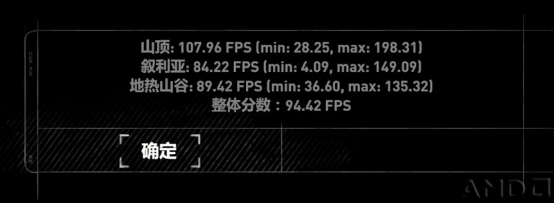

▼DX12模式下,帧数较DX11提升约10%,双卡CF终于一展手脚,高达94.42帧的数据,CF效率约80%

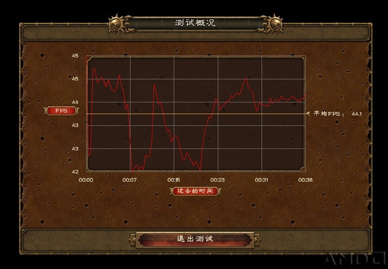

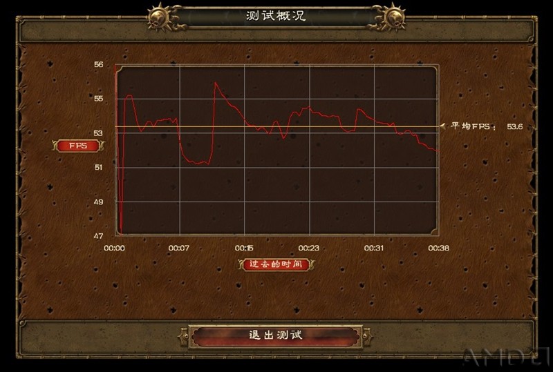

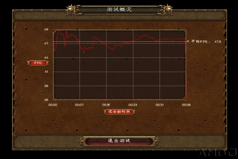

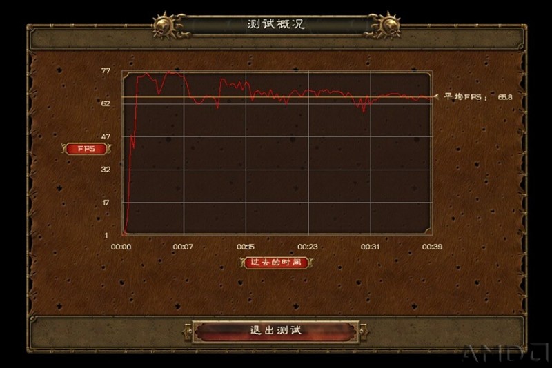

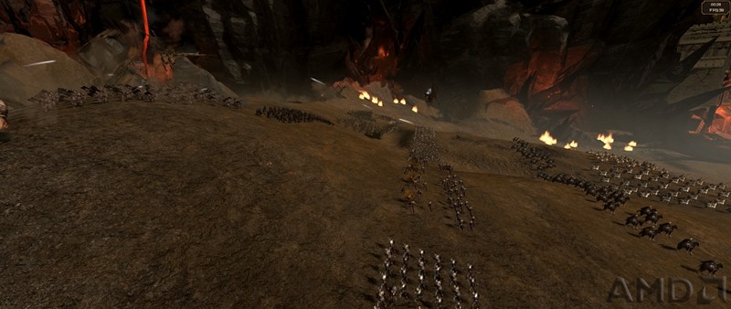

Total War:WarHammer(战锤:全面战争)
知名战略游戏《全面战争》系列的最新作,万人大战的宏大场面也需要硬件在后面默默支持
▼战斗场面宏大,对21:9很好的支持

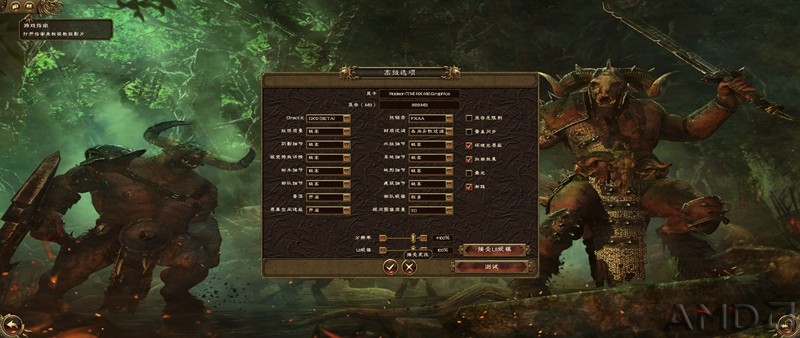

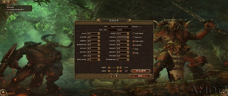

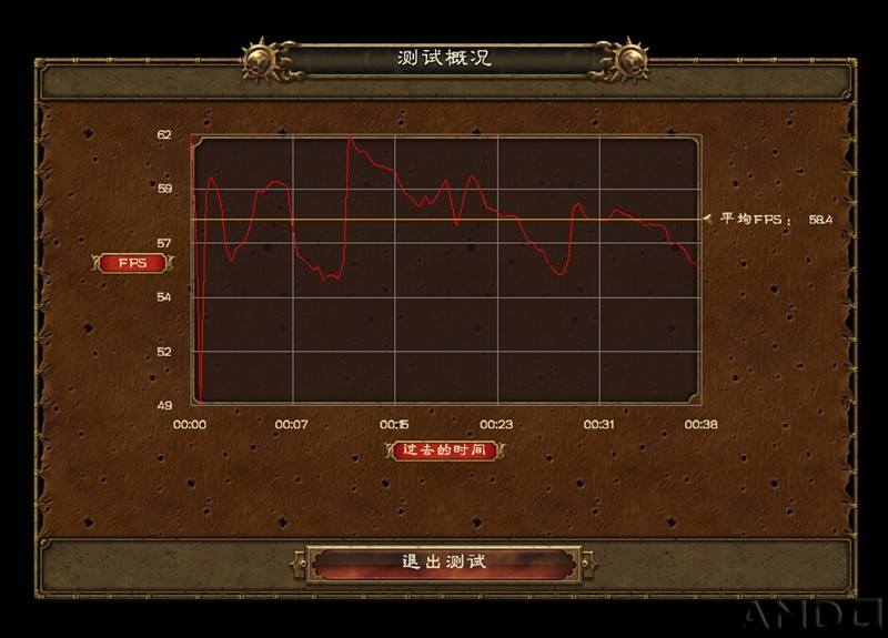

▼有DX11和DX12两种模式,设置如下
▼DX11下,双卡平均帧数达到了65.8,公版帧数浮动较大,总体蓝宝石超白金高于公版约8%
▼DX12下,双卡支持度居然不如DX11,单卡的平均帧数较DX11均有约15%的上涨

你的噪音测试那里有点。。没有那么测试噪声的吧。。

可怕 尽然用手机来测噪音, 你丫不怕爆炸吗?
