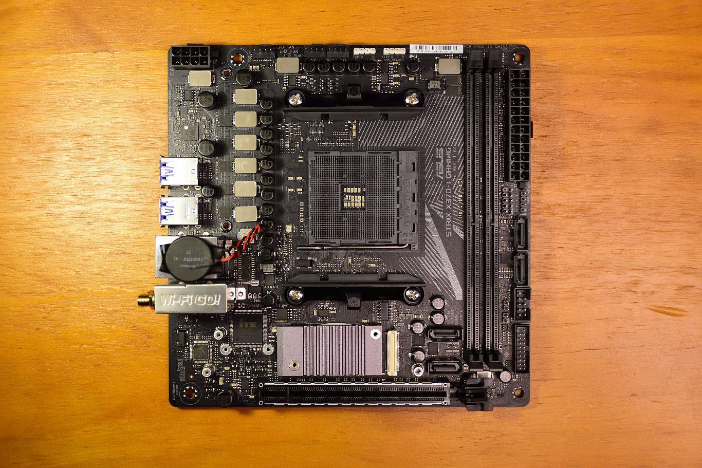

X370I正面与这代STRIX主板设计风格类似,灰黑主题,金属感和科技感营造充分,元器件排列规整↓
主板背面元器件排列紧密,焊点充实干净,符合华硕中高端主板一贯品质作风,不难发现很多应该在正面布放的元器件被设计在了背面,以此方式提高集成度,尽可能能保证性能的完整,但由此也会带来成本提升,有利有弊↓

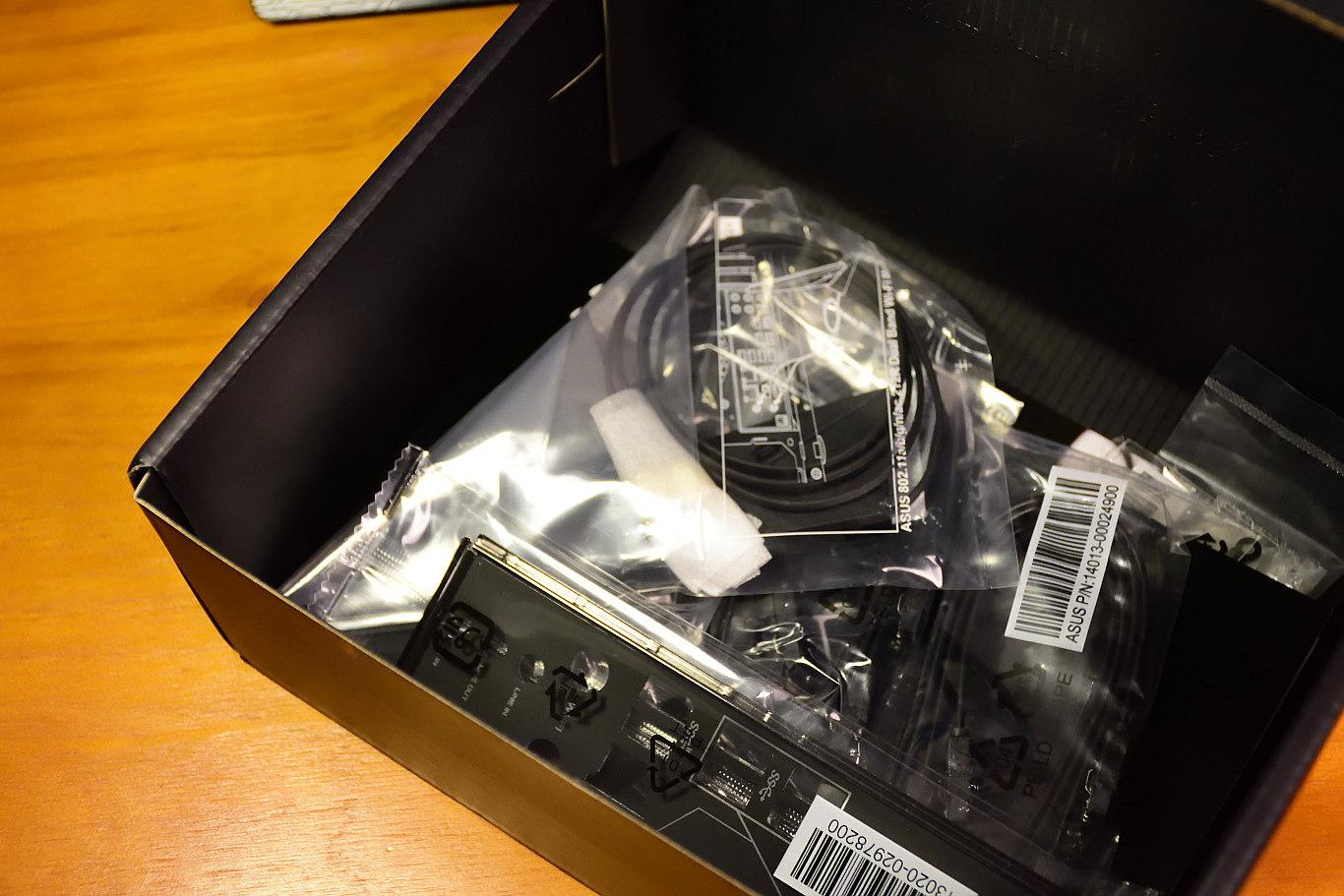

包装中包含的附件↓
主板集成的I/O中,并没出现X370芯片组面向APU所提供的视频接口,同时USB2.0也被砍掉,提供了4个USB3.0接口和两个USB3.1接口,一般情况下配合机箱扩展的接口能满足日常所需,但如果是VR设备用户可能就要算一算了。除此之外红色千兆网接口、WIFI蓝牙天线接口,三孔3.5mm音频接口一定程度上保证了接口的丰富性,达到了一款中高端ITX主板的标配↓

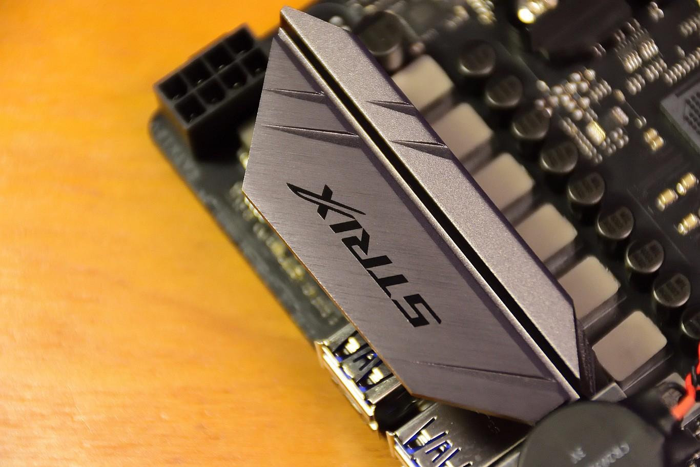

X370I供电部分的散热片↓
CPU的6+2项供电↓
各位可能只看到了6+1,不着急,我们拆开看看↓
供电部分全貌↓

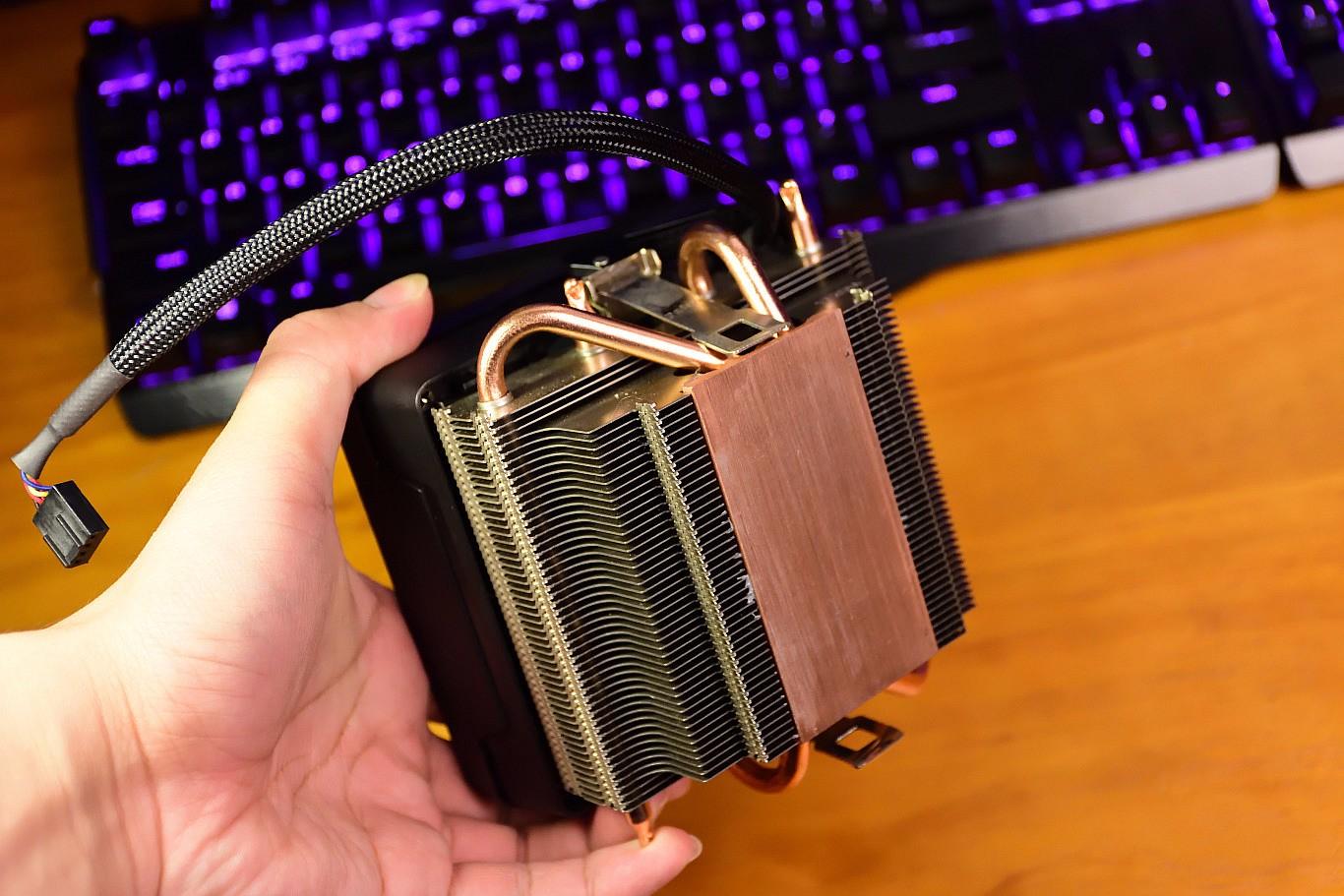

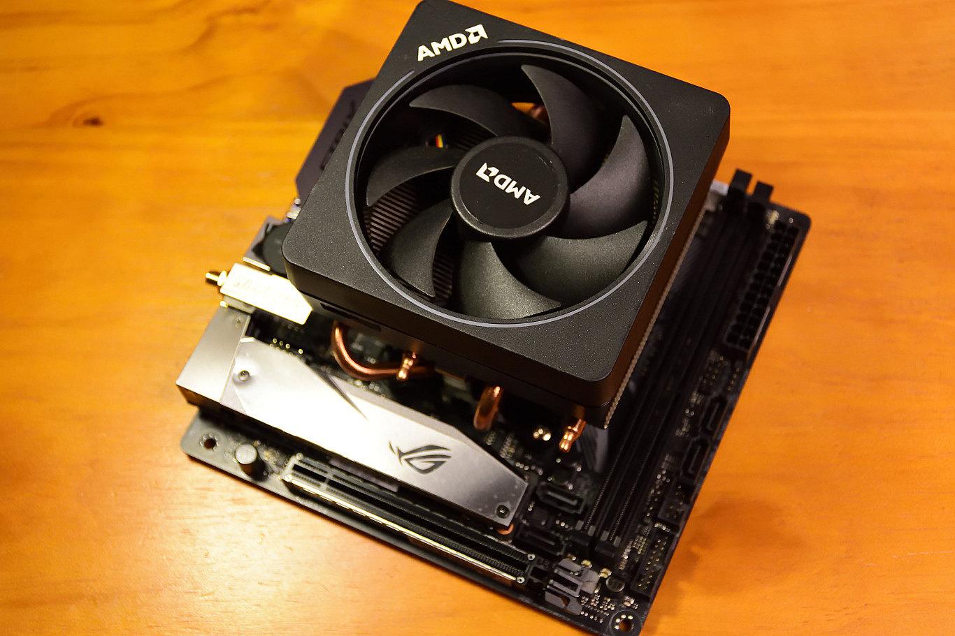

2、CPU散热器:AMD Wraith Max
AMD Wraith MAX散热器是AMD最高端的原装散热器,但是这款散热器并没有出现在国内的CPU标准配置中,我也是偶然的机会拿到了这款散热器,它的美观程度和静音程度与1700的散热器差不多,但因为4热管的加持其的散热性能会比1700的原装散热器更好,但是依然不及常见的4热管塔式散热,之前在我1800x平台上实测的过程中虽然能够稳定1800x 3.9Ghz的使用,但是烤机中来有黑屏的危险。 这款散热器在国内并没有上市的消息,但是在国外亚马逊确实时可以购买到的,包括在国内海淘也是可以够吗,只不过近500的价格让我觉得,不如买个240水冷更加实在,但是这个信仰确实没得说,就看观众老爷们如何考虑了。

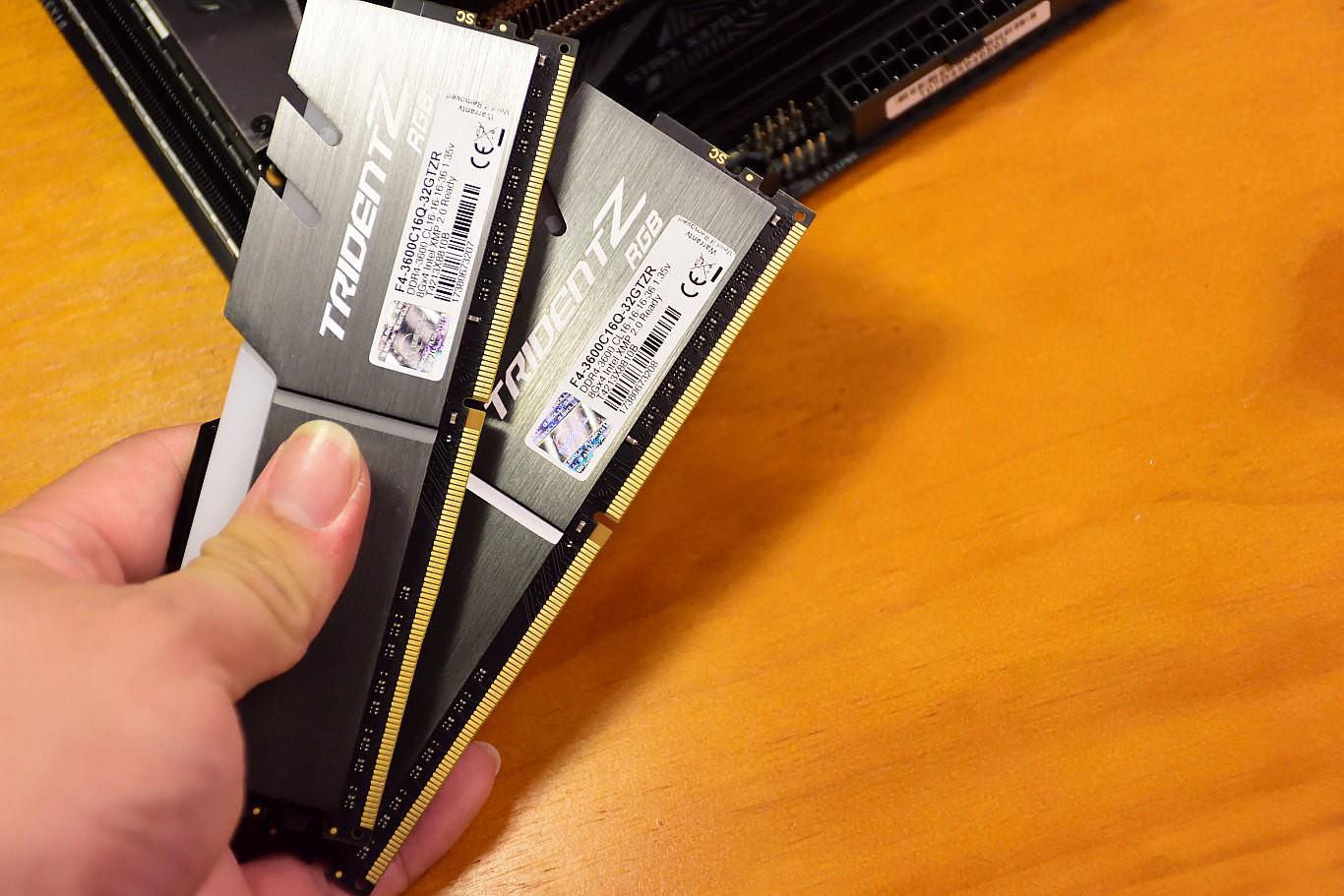

3、内存:G.SKILL Trident Z RGB DDR4 3600 C16
上个月让台湾朋友帮买的3600频率的幻光戟内存,4条BDIE的3600频率C16时序的内存3600人民币,感觉价格还可以,比较才一个月的时间,3200 C16时序的非BDIE内存都已经高达1800两条了……
即使如此在华硕ROG系列主板上,我还是强烈推荐幻光戟内存,看看2400频率的8G金士顿hyperx近千的的价格,虽然幻光戟涨了价,但是比首发也就贵了500,平均一条贵了250……而其他的同期价格内存至少翻了一番,想想这里现阶段幻光戟内存的“性价比”已经是非常不错了。

OK,平台组完毕↓
通电之后效果↓
开机↓

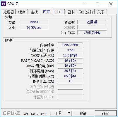

主板盒子上不是说能OC到3600MHZ吗……
哎,说句凉心得话,锐龙对内存得支持真心不怎么样,能上3600得主板根本就没见过,之前我用过的锐龙主板包括C6H、B350F这些重量级产品,就没超过3600的,甚至3200一般内存都非常困难!
BUT,在我直接设置成D.O.C.P模式(类似于INTEL平台的XMP)内存频率居然真的稳定再了3600(16-16-16-36 1T)的频率上!
震惊!
立马进行aida64 Cache&Memory Benchmark,大华硕诚不欺我……X370I!一张ITX小板,内存居然稳定在了3600频率!
