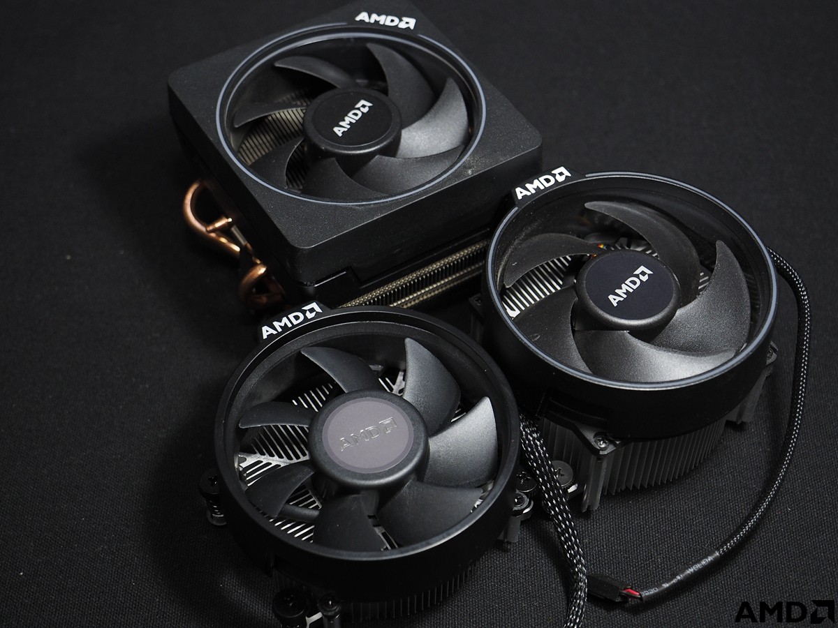

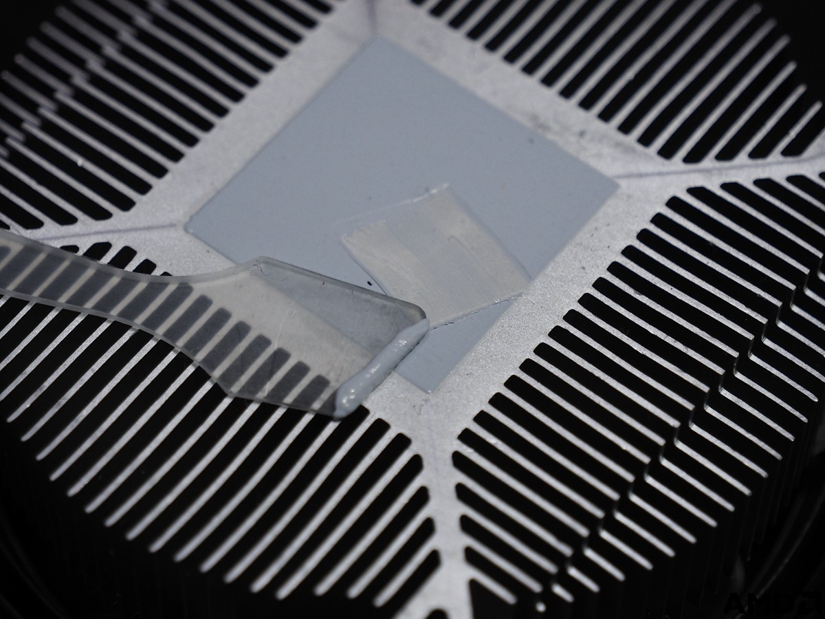

开箱就免了,直接看看这盒子里面卖的是什么药吧。首先是散热器,这散热器分明就是上一代Ryzen的wraith stealth,APU的功耗这的有这么低??
有幸从家门口的便利店里买到了一个Wraith Max,旁边还有一个R7 1700自带的Wraith Spire。从高度就可以看得出来,wraith stealth没跑了,好你个AMD,还没翻身就开始缩水了
刮开底部的硅脂,连铜底都没有,家用不超频估计是足够了,但是APU体质那么好,哪能不超频呢,所以还是赶紧换上Wraith Max保平安吧

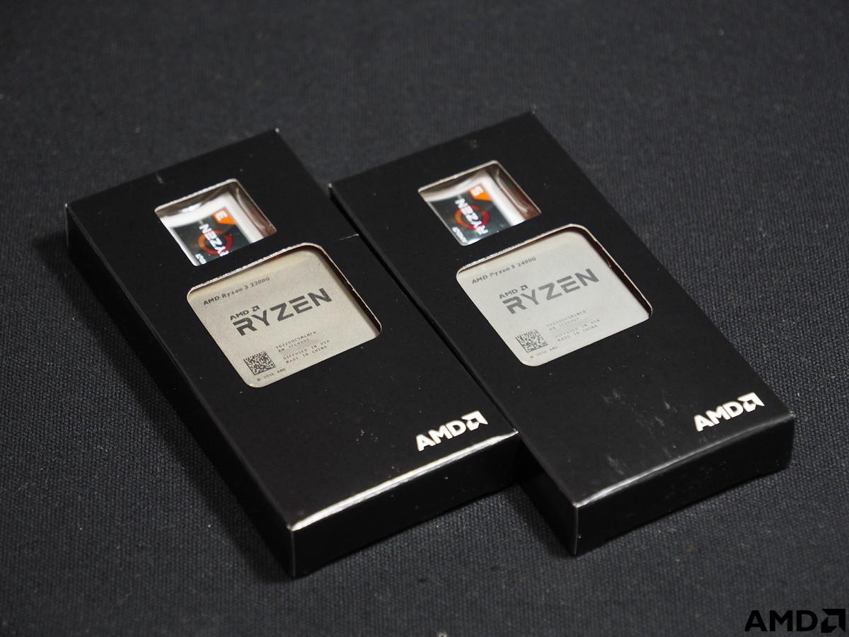

AMD的这CPU盒子还是一如既往的小黑盒,感觉是推土机就开始用,造了10e个,一直没用完,推土机淘汰了Ryzen还能接着用,能用到AM9999接口淘汰

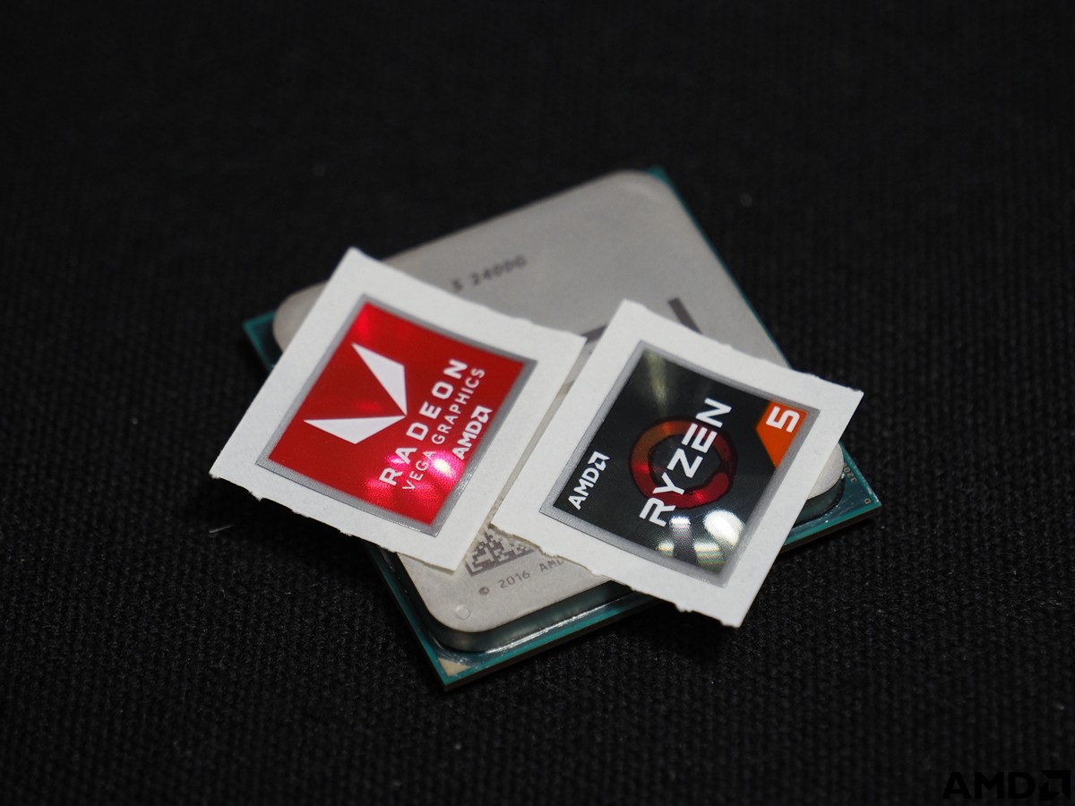

这一次附赠的贴纸明显感觉比Ryzen初代的好不少,而且还送了两张,连RX VEGA的盒子里面都不送的贴纸这里居然出现了

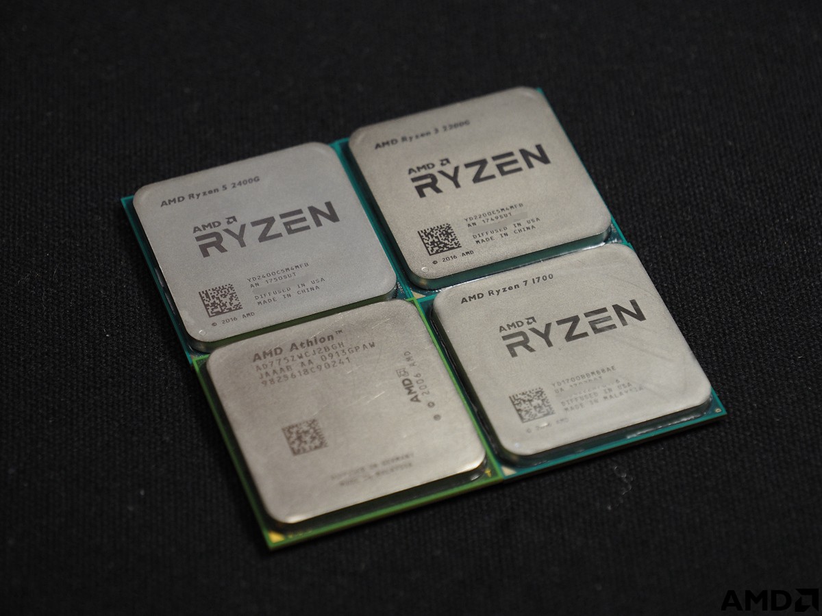

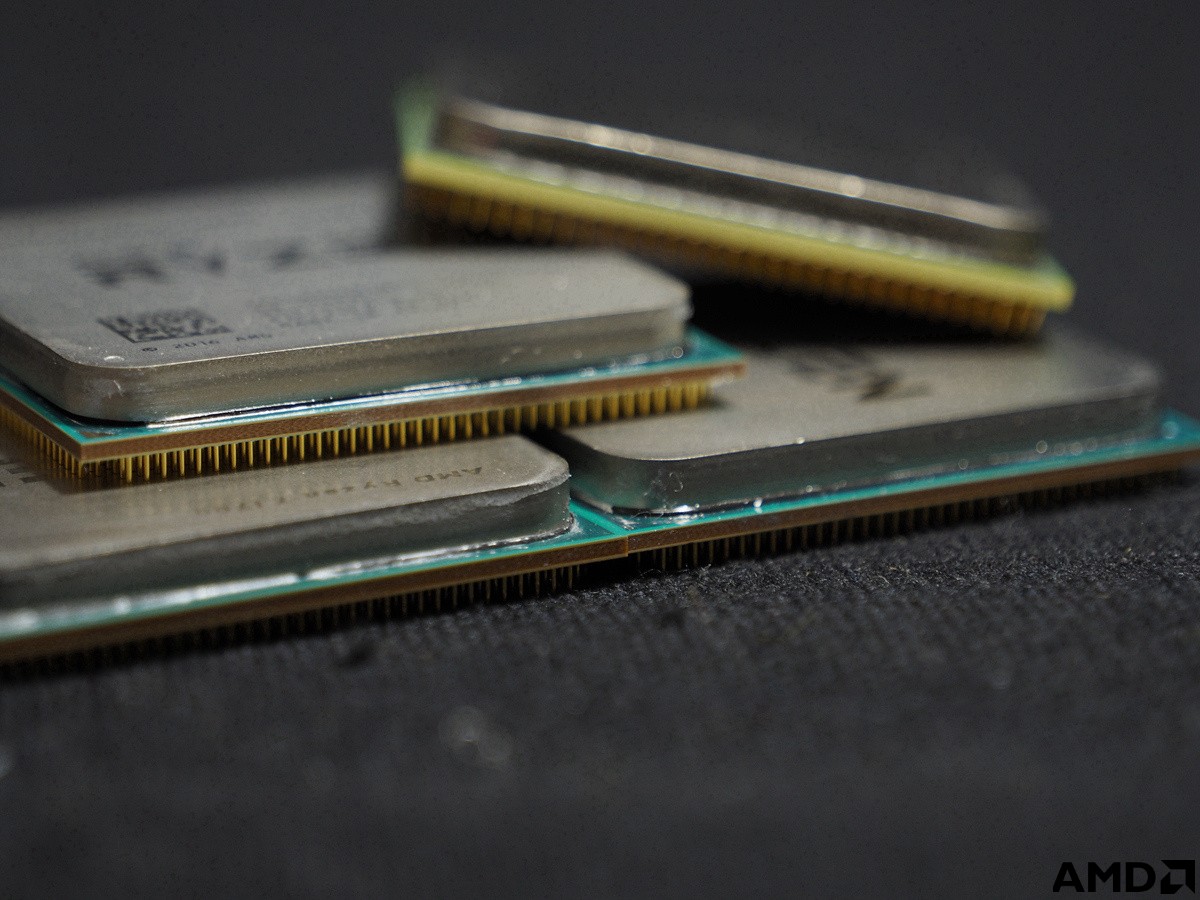

顺便对比了一下PCB的厚度,这次APU竟然稍微薄了一点,虽然比intel的最薄PCB好不少,但是我还是要说,好你个AMD,还没翻身,就开始缩水了

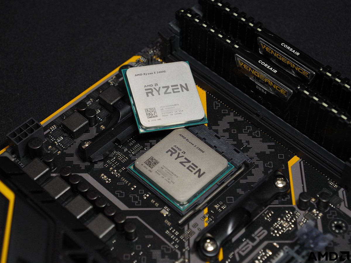

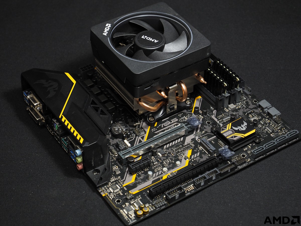

上机,为了测试的通用性和普适性,选的内存和主板都不是什么顶级,B350M-Tuf和海盗船的3000c16内存,非常中庸,家用买这两个不会嫌贵,配置也不会不平衡

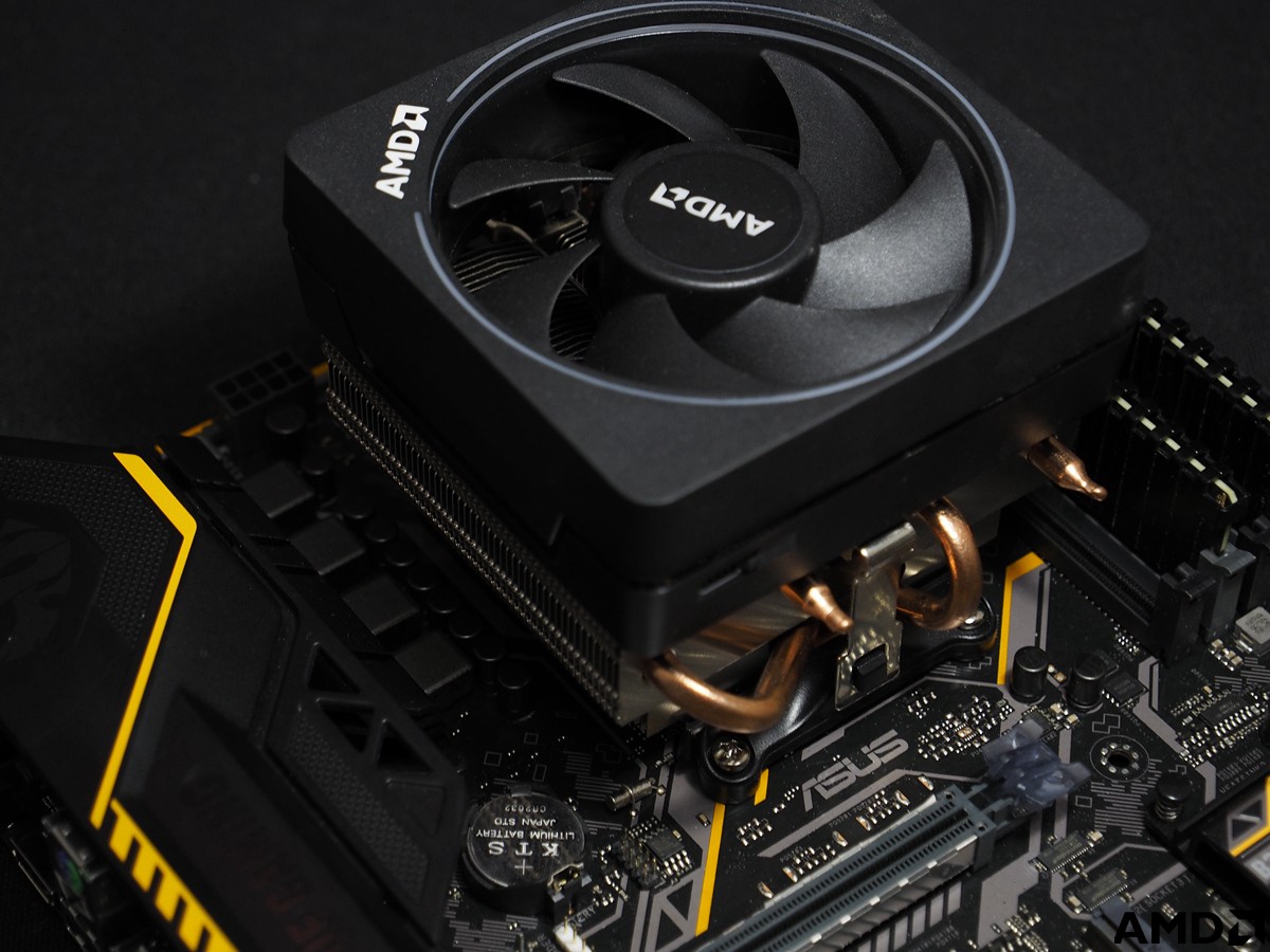

Wraith Stealth适合不超频使用,这次测试小超一下,就用一用Wraith Max吧
平台整体预览,硬盘没装

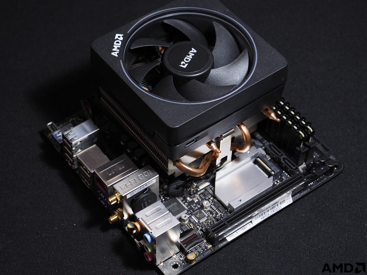

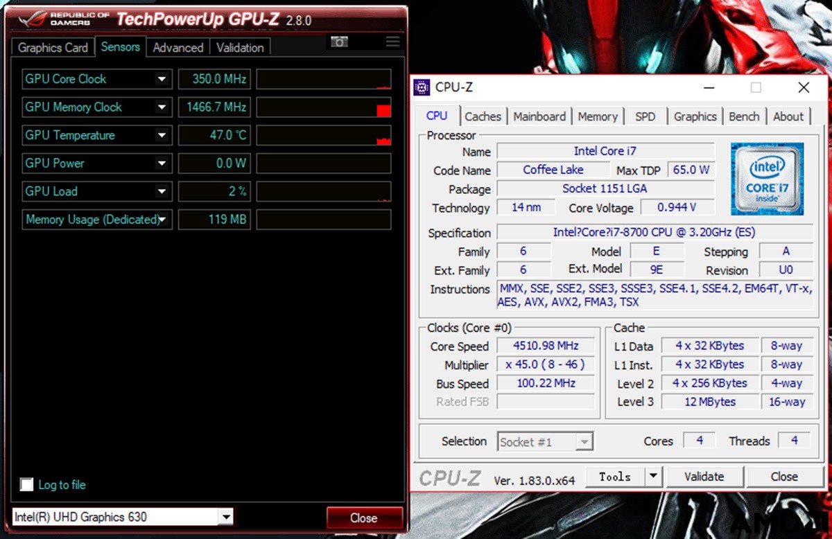

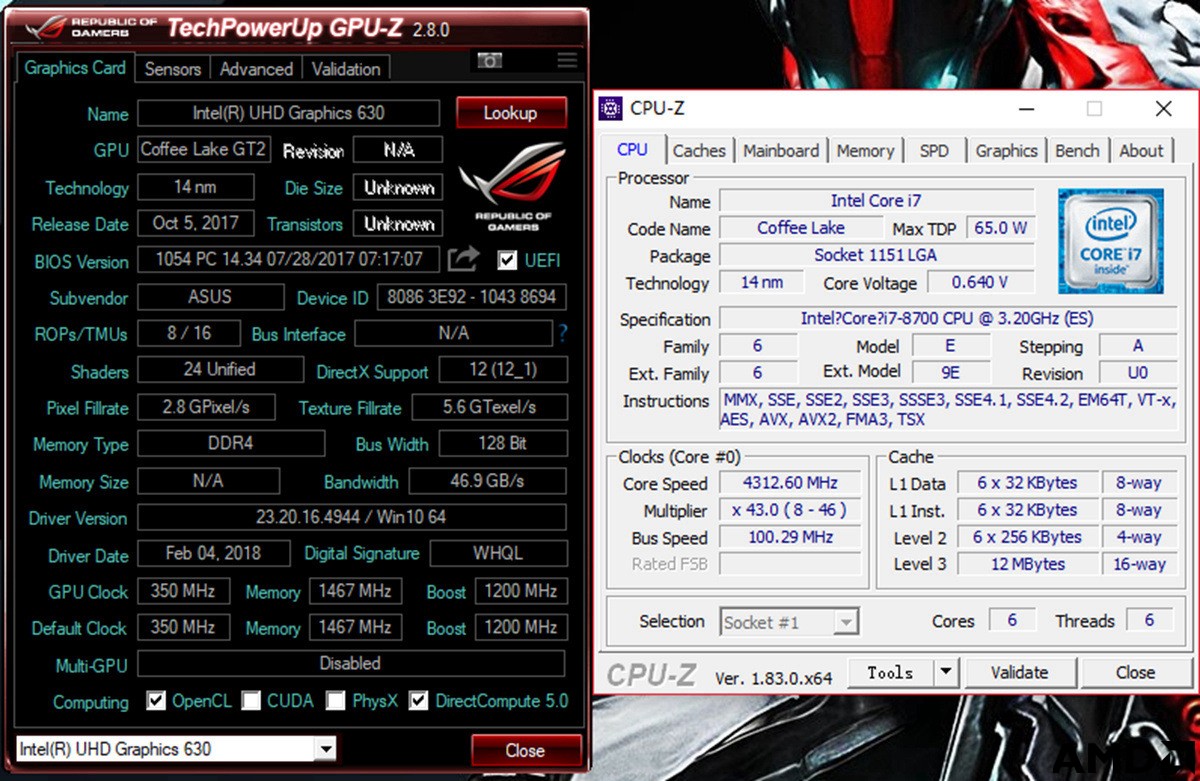

如果你觉得只测APU不是很客观的话,我在这里也给出了另外一套测试平台,来自intel的i7 8700,和一张ASUS Z370i,来自某位不愿意透露姓名的水瓜(其实是被我抢过来的)
马甲被我拔了,原因是很多人觉得如果散热不公平的话,那么测试就是不公平的,那么我接受你的挑战

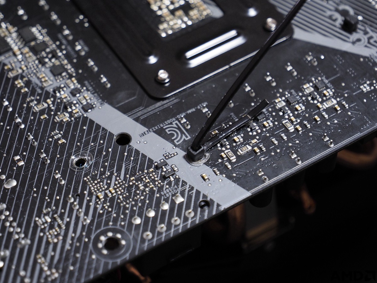

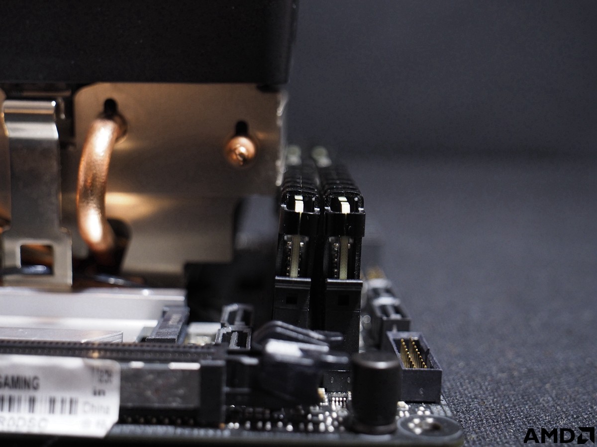

抱歉,如果你还觉得我的测试不公平的话,请自行开盖给两家CPU换上一样的硅脂。当然这么玩还是很麻烦的,首先就是没有合适的扣具,只能用扎带,费了很大的力气才压紧。你说你个AMD,出个散热不出intel平台扣具,太不良心了吧??(笑)
其次是因为版型,Wraith Max会干扰内存安装,不过不影响使用(希望水瓜看到不要打我)

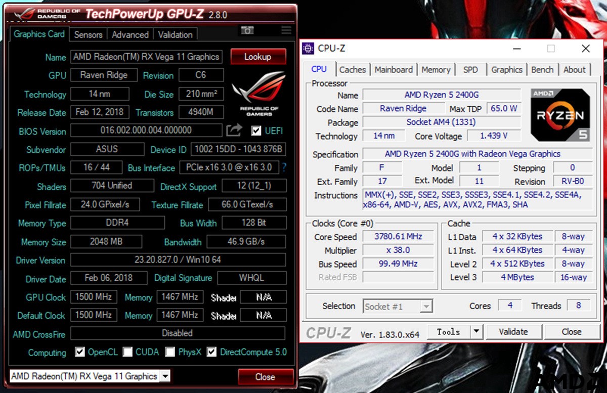

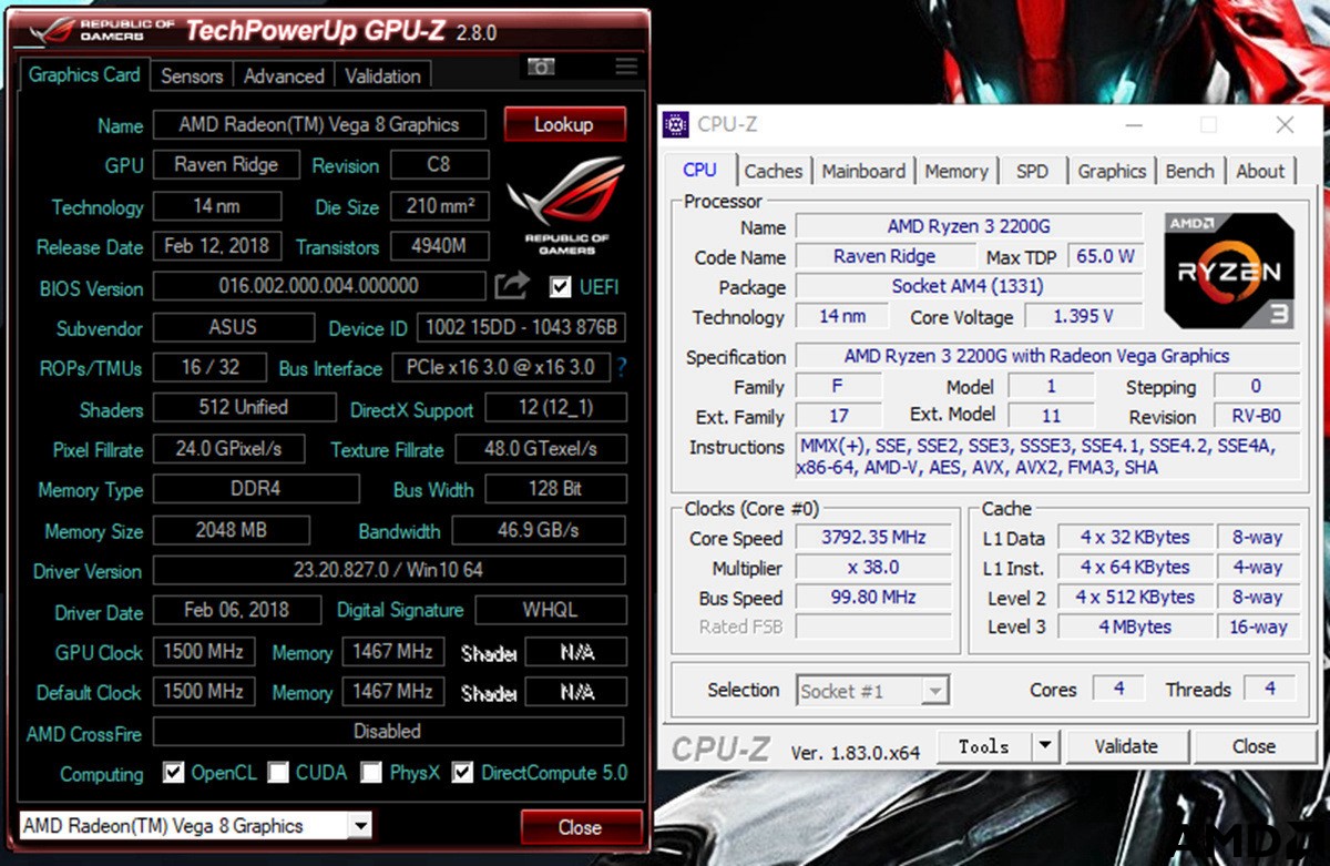

本次测试中的2200G和2400G都进行了超频,但是并没有进行骨灰超频,在不增加电压的情况下,两块U都拉到了3.8G的CPU和1.5G的GPU,这样的频率并不是APU的极限,在实验的过程中,我的2400G超频到了4.1G CPU和1.6G的GPU,如果有兴趣可以自行尝试,这里因为测试的是日常使用,就不极限超频
8700和2400G还有2200G明显不是同一个水平的U,不管是价格还是规格,为了测试方便,展现相同定位的CPU之间的差距,把8700分别两次设置到了6c6t和4c4t,这样做无非就是为了模拟对位的i3和i5,但是有一点请看测试的玩家明确:
睿频并没有关闭
睿频并没有关闭
睿频并没有关闭
也就是说,8700会在条件允许的条件下冲上高频,尤其是在华硕的主板上面,跑测试的时候甚至会达到6核4.6G。但是如果你买了intel CPU,难道你会关掉睿频来使用?这对温度功耗和性能有非常显著的影响,如果你的i5 i3没有这样的性能或者功耗,请不要大惊小怪

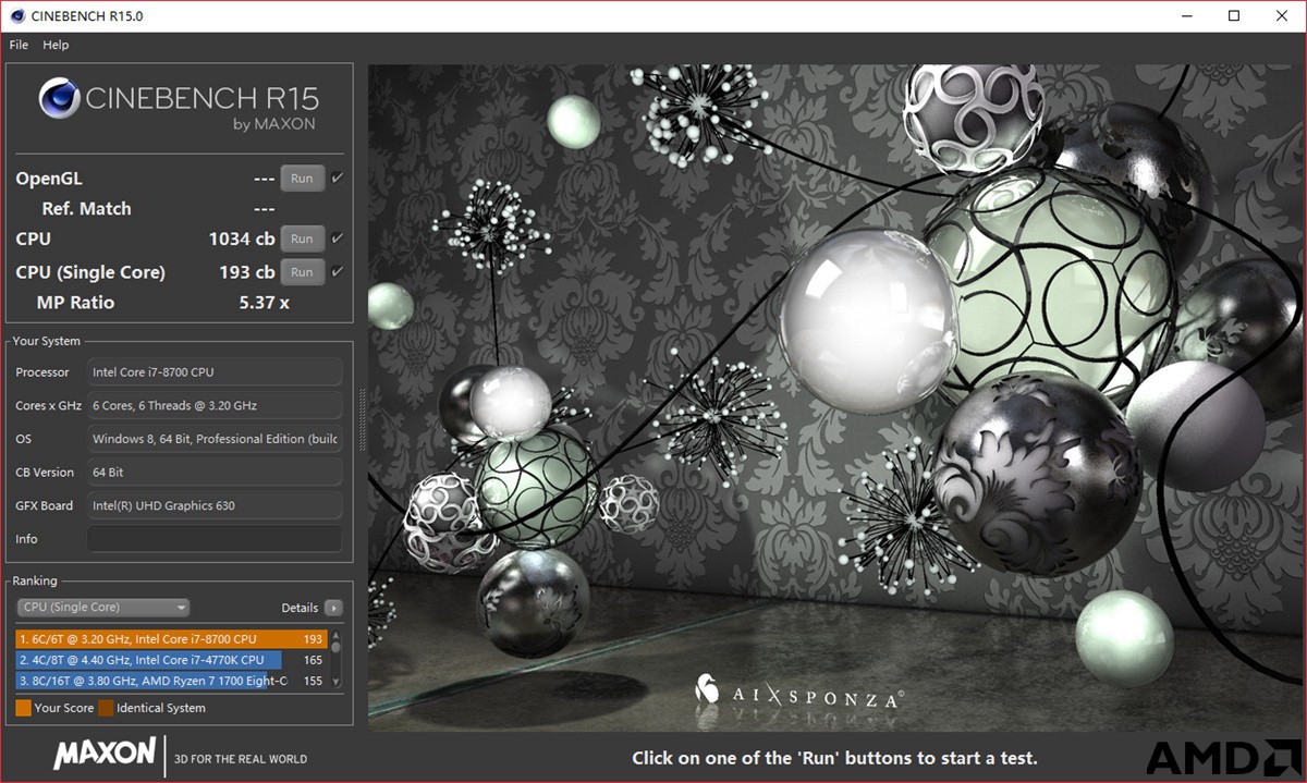

首先是CPU传统项目,CinebenchR15,由于睿频的影响,6c6t的8700都能跑上1000分,非常可怕,2400G 3.8G只有806分,主要还是输在了单核上面,4.6G的8700,单核心可以跑上193,2400G只有149。APU的多核心效率比初代Ryzen稍高一点,R5 1400的3.9G只能跑780分左右,期待Zen+能有频率和效率的共同进步

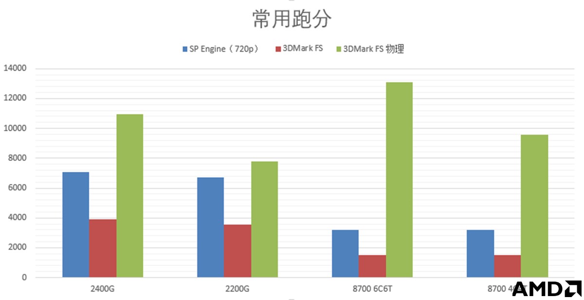

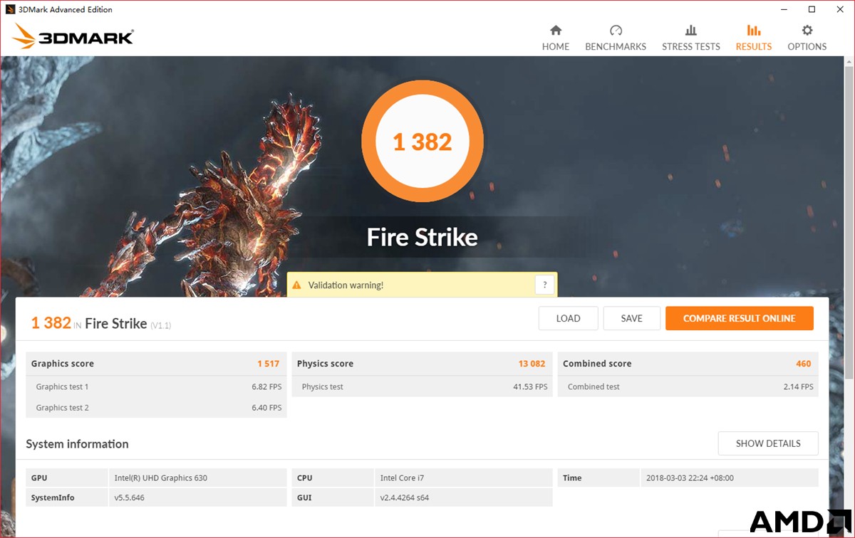

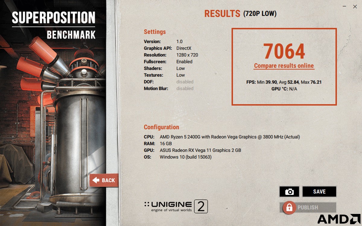

图形部分的跑分使用两个软件,一个是常见的3DMark 为了照顾intel只能调用1GB的显存,所以只跑了FS,还有一个是superposition engine,这是一个可以衡量系统在使用上(游戏为主)的平衡性的软件
8700 6c6t的物理分数非常高,在3DMark上面再次被证明,可惜HD630的图形能力的确不敢让人抱有太多期待,分数还不到2400G的一半,所以在SP engine里面得到了并不高的分,这是源于整个系统性能分配的不平衡,GPU成为了明显的瓶颈
2200G和2400G在物理分上的差距和CR15类似,得益于平衡的性能分配,在SP engine里面都得到了不错的分数,在3DMark中,图形分数和2400G差距不大,没有体现出Vega11和Vega8那三组cu(初步怀疑为1组cu和2组电阻丝)的差距

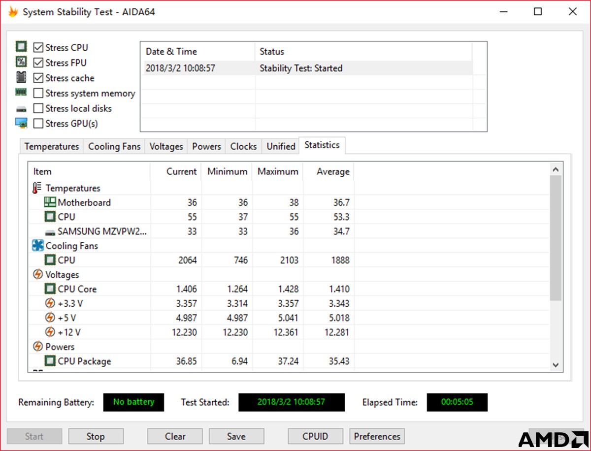

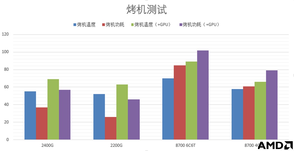

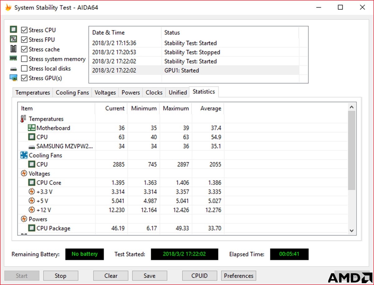

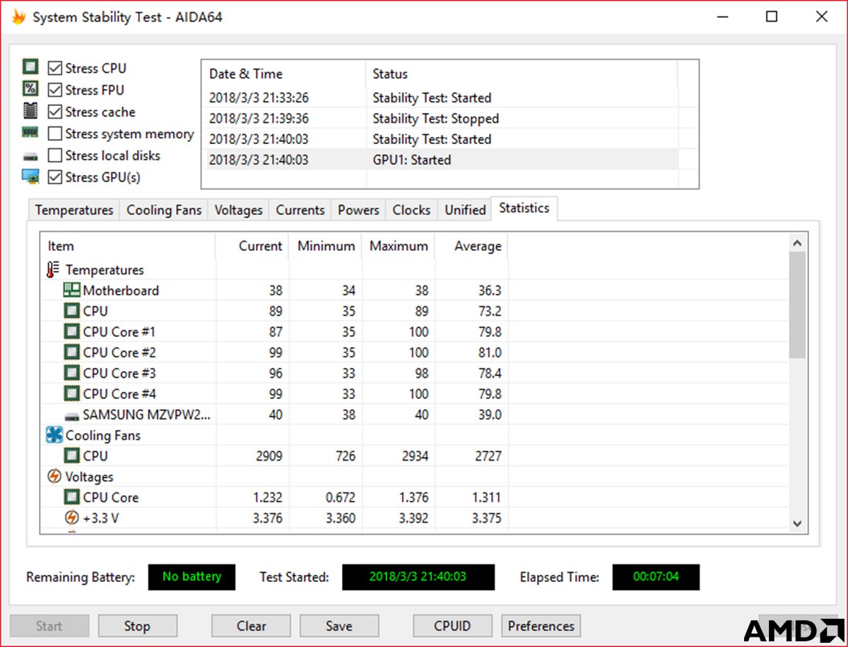

烤机测试使用的是AIDA64,分别测试单CPU和CPU+GPU的温度和功耗,上次测Vega的时候用了FurMark,真正感觉到了Furmark的作用只是在于折磨,并不是为了Utilization,所以就换了AIDA64,测功耗非常好
APU的功耗低到令人发指,3.8G的CPU只有37w,加上GPU也只有57w,这在2200G上面更低,有点让人难以置信,不过想到笔记本上面15w 的APU,好像一切又显得不是那么奇怪了(才怪咧)
8700在烤机之初会跑到非常高的频率,然后慢慢下降,从4.6一直降到3.2,而且加入GPU后的功耗增加幅度和APU类似,也就是说,你可能花了一样多的电,然后得到了不到二分之一的性能,很气人。最后结果还行,温度功耗都高了不少,还降频,但是好歹都压住了

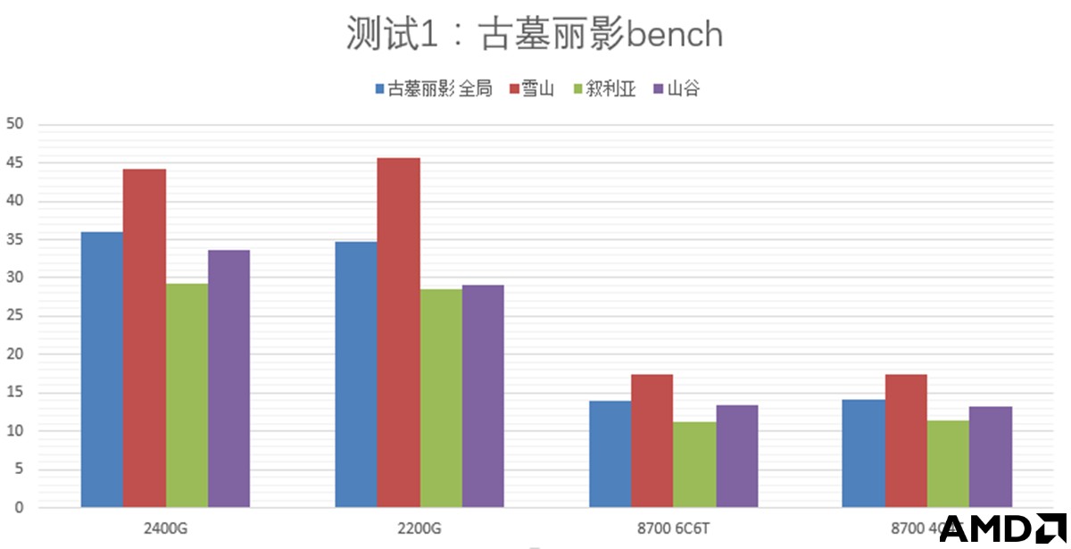

接下来是游戏测试,我这个人很懒,懒得去玩,直接用有BenchMark的游戏测一测数据。古墓丽影的BenchMark想必大家都很熟悉,特效设置为预设低,跑个分看成绩
由于古墓丽影的优化还算好,所以成绩基本就是3DMark分的另一种体现,APU至少领先了某8700至少一倍,如果你有意尝试大型单机,APU可能会更好一点

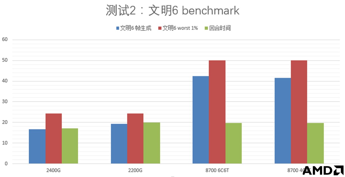

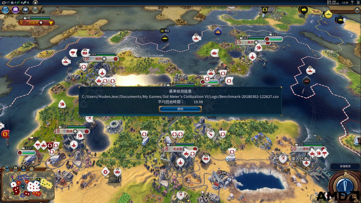

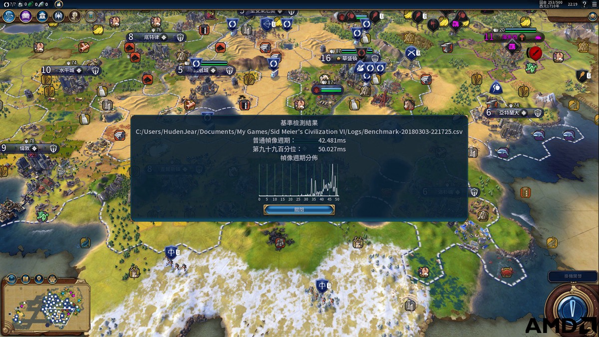

然后是对CPU和GPU都有一定要求的文明6。文明6已经更新了最新的资料片兴衰迭起,玩法更加惊险刺激,我已经战了好几个不眠夜了。实用的特效为预设低,主要还是为了照顾HD630的显存
由于测试项目是帧生成时间和回合运算时间,所以都是越低越好。在跑分上领先的8700在回合运算时间上面被2400G打败了,个人认为是GPU性能过低导致拖累了画面,最后影响到了时间。帧生成时间上,HD630的表现更是没法看了,APU的表现则是中规中矩,和同性能独显别无二致

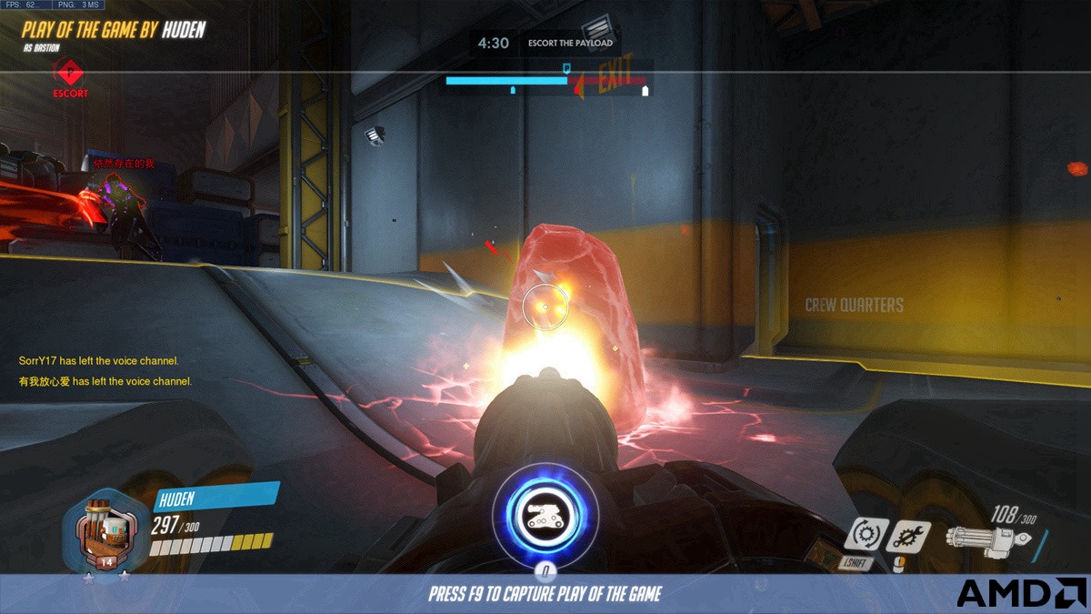

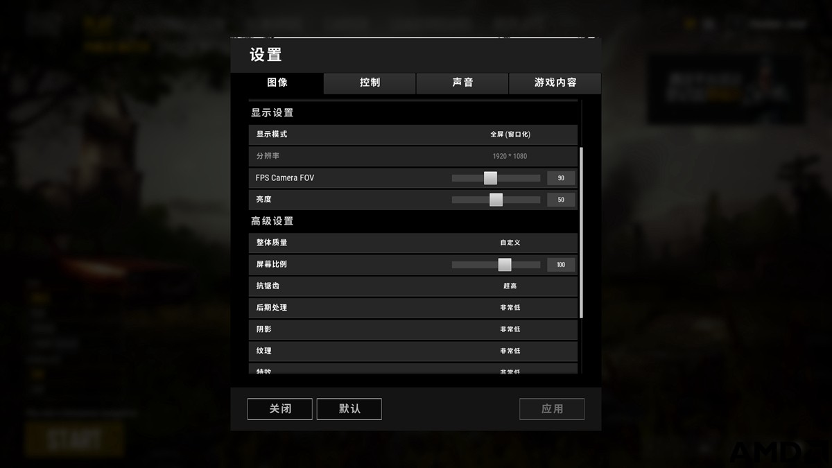

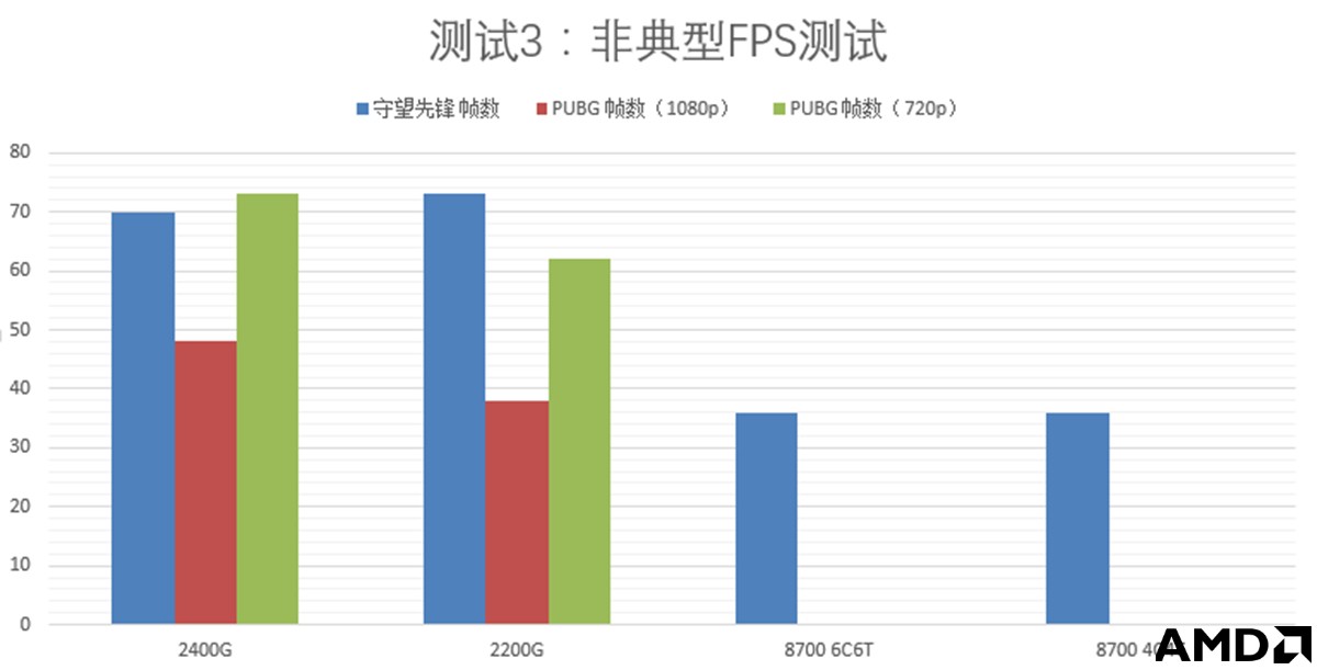

接着是两个非典型的FPS,一个是可能已经凉了的守望先锋,守望先锋的优化可以说是FPS中比较好的,一个是最近非常火的吃鸡,吃鸡的优化则是恰恰相反,可能是近来的游戏中非常差的
守望先锋设位置为预设最低,渲染100%,吃鸡的设置为预设最低,抗锯齿最高,视距中
因为HD630的性能,进入吃鸡的时候已经卡成PPT了,所以最后结果中就没有了他的成绩。守望的成绩还算可以,在1080p下最低特效HD630是可以玩的,就是有点卡,只能打些不考研枪法的英雄......APU则是可以非常流畅的玩,有需要可以开更好的特效,开了垂直同步甚至可以开 High 100%的特效
至于吃鸡,如果你想玩的话,建议买了APU的同志720p的分辨率下来进行游戏,这样你可以稳定60帧,而且极高的抗锯齿和中等视距还能让你看清远处的敌人
当然,并不是让你买APU吃鸡,吃鸡还是要配更高水平的显卡才行

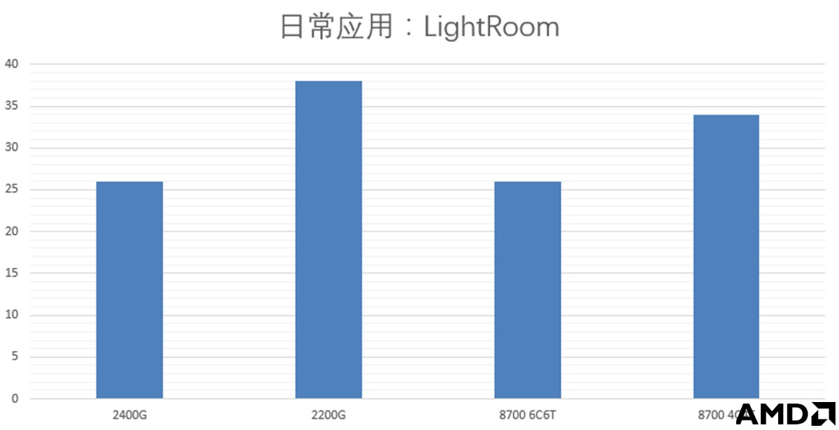

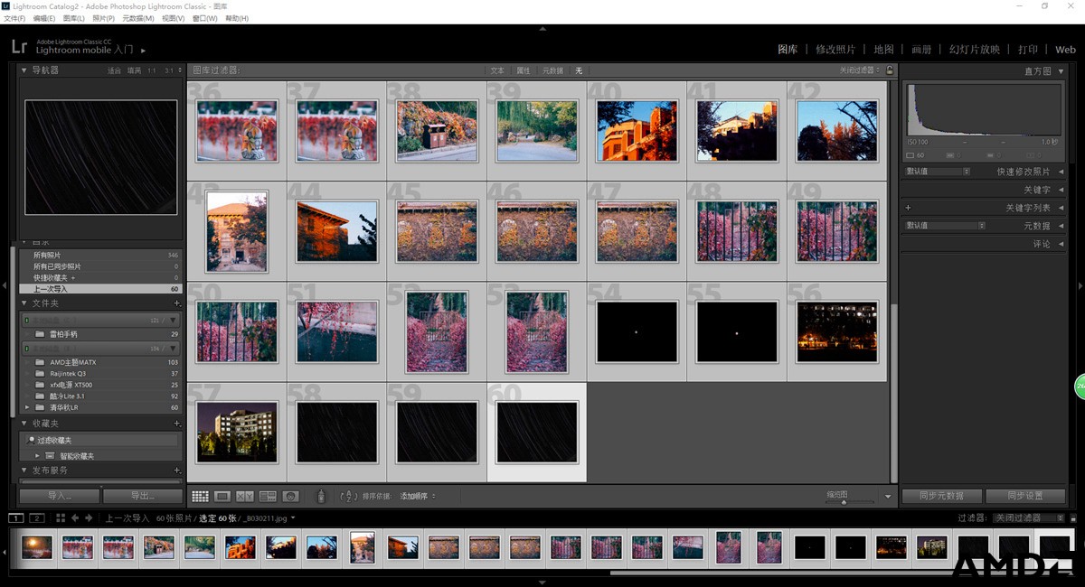

最后一个测试是常用软件的测试,爱好摄影的朋友可能平时用的多一点的就是Adobe的Lr,这次测试是导出100张照片,然后记录导出的时间
因为Lr在导出的时候用的最多的CPU部分,所以说起来也还是一个CPU部分的测试
在两次跑分斗战胜2400G的8700 6c6t在这次却只是战平了2400G,4c4t的两个CPU因为主频的关系时间有胜负,每一百张照片也才这几秒的差距,我想实际使用的差异应也不是很大
