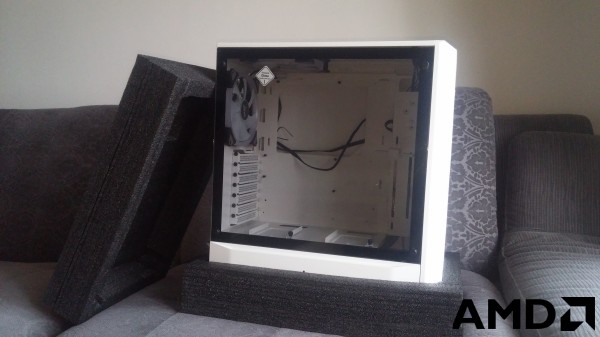

包装就不多介绍了,一切如图:

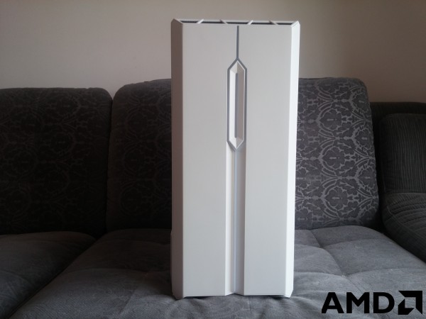

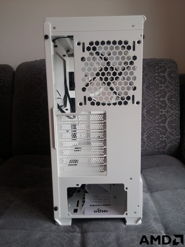

▼整体白色的主色调,中心一条RGB灯带贯穿正面,中间的四边形如果在小点有点杨戬的天眼的感jio

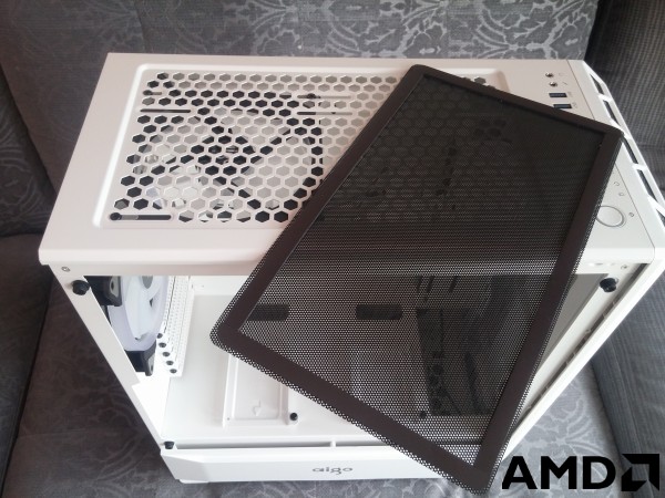

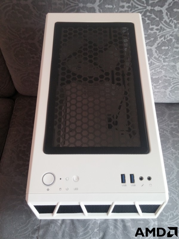

▼正面没有设计IO接口所以开关什么的是在顶部,除了传统的开关、重启、USB、耳麦等接口外还多了一个LED的控制按钮用来切换自带的RGB灯效,顶部有两个14cm风扇位,同时兼容12cm风扇,防尘磁吸网也是不可少的。

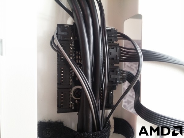

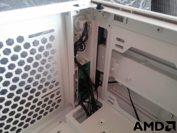

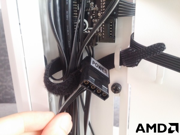

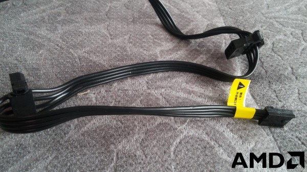

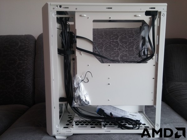

▼侧面的硬盘电源位惯例放在了下面,左侧上部是自带的RGB HUB,通过一个4pin大D口供电,接完自带的灯后还余4个接口,不过似乎不是平常那种4针接口。在这一坨线这里有两个固定在机箱上的理线扎带,还不错,方便理线

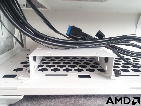

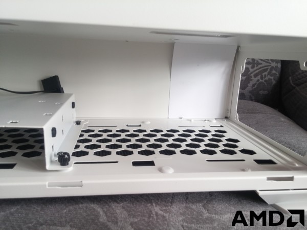

▼硬盘位,看起来只能装一个机械硬盘,实际可以安装两个,把边上的手拧螺丝拧下硬盘位往后推就可以取下,先把一个硬盘装外部,用自带的3.5寸螺丝从内部拧好后在装内部的硬盘即可
▼紧挨着硬盘位的电源仓,推进去从后部拧好螺丝即可

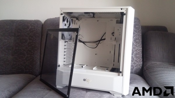

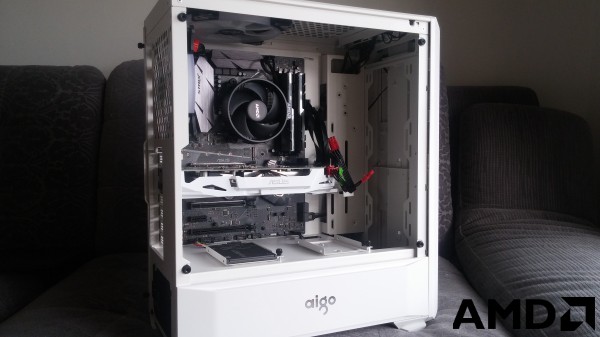

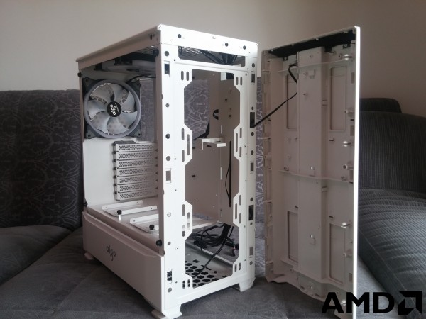

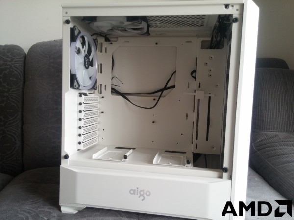

▼来看看内部空间,ATX箱型空间还不错

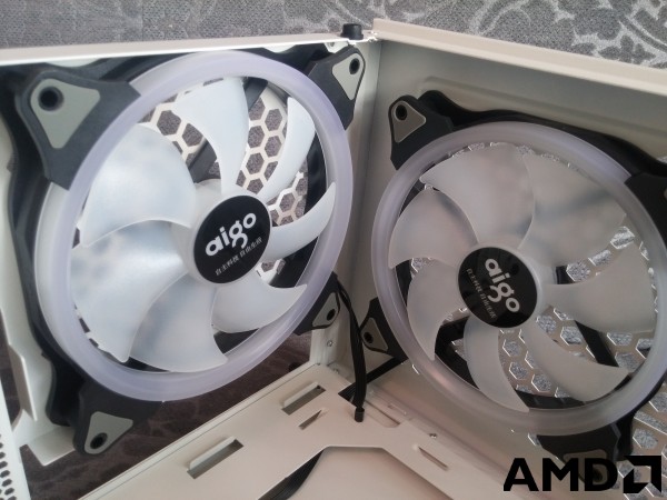

▼自带两个14CM风扇,可以通过顶部的开关控制,不过不能与主板的RGB同步,没有多余的线接主板上

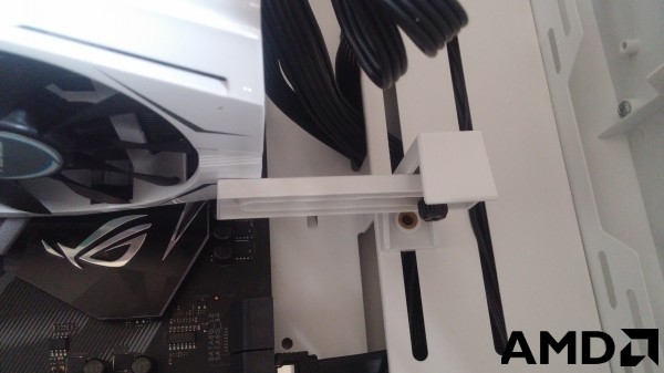

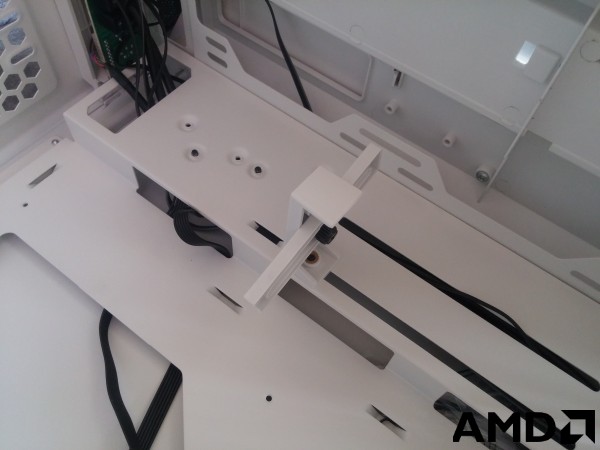

▼标配了一个显卡支架,可以上下左右移动,适用性还不错,两个风扇的显卡也能用上

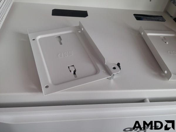

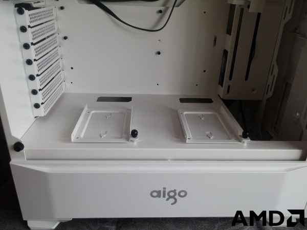

▼内部的两个2.5寸硬盘位,与3.5寸硬盘位不同的是这个是往前推取下

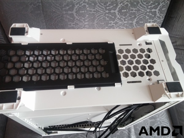

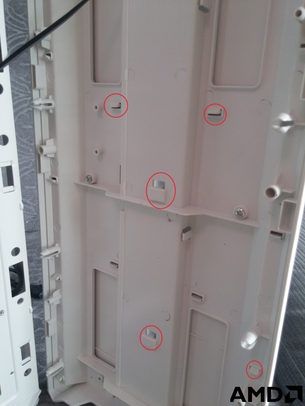

▼前面板可以安装三个12CM风扇或者两个14CM或者360MM水冷,进风口似乎只有顶部那一丢丢,不过通过观察前面版的卡扣似乎还有后续升级款或者配件更换成网格来增加通风量?
▼然后就是底部的防尘网,为了增加通风整个底部是全镂空的

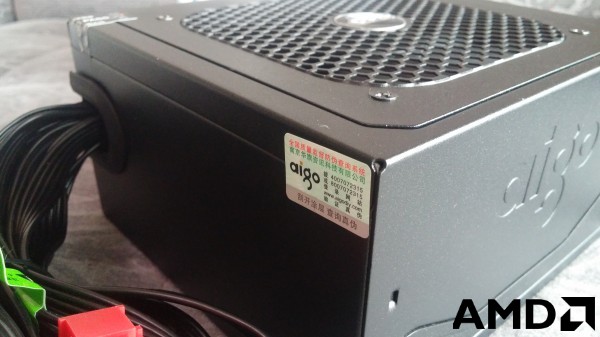

电源:

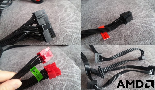

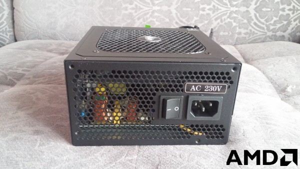

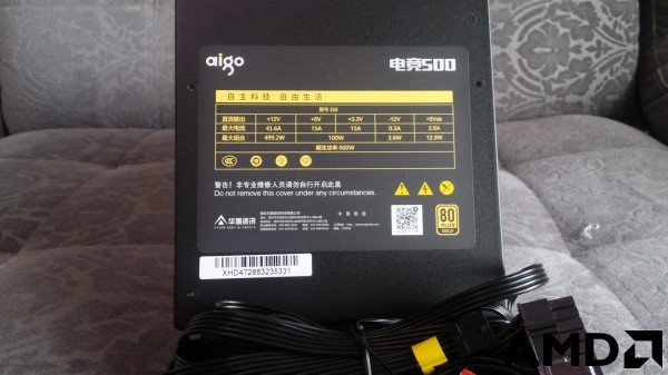

爱国者电竞500,额定500W,单路12V 41.6A的电流,80plus金牌

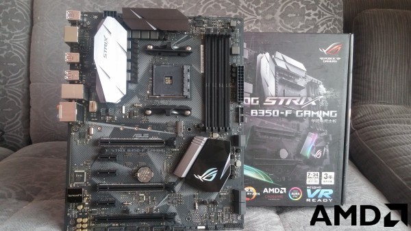

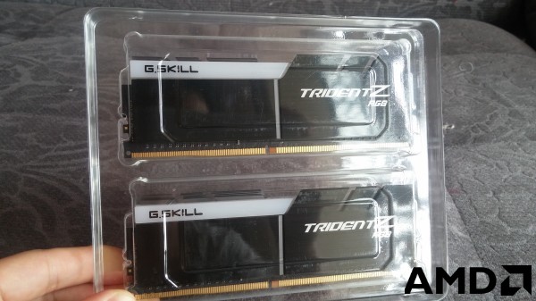

▼然后是一些不算新鲜了的配件,CPU R5 2600,主板B350,芝奇内存套装,GTX1060 6G。

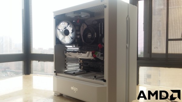

▼装机过程略,装完后空间还比较富裕

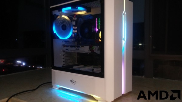

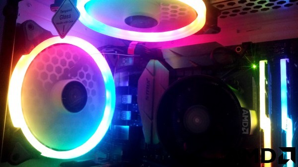

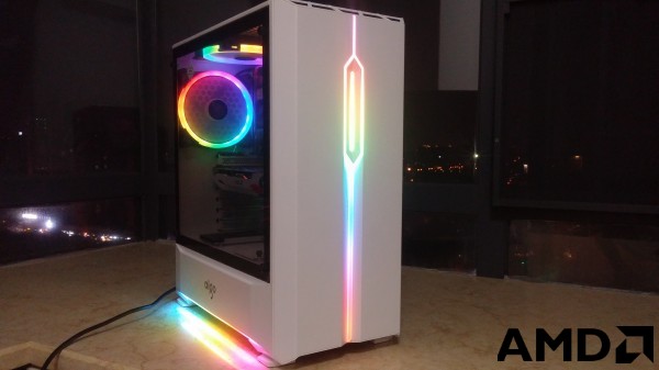

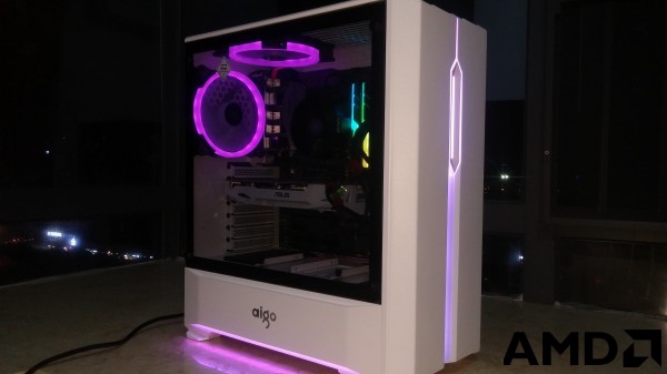

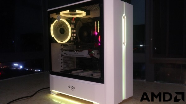

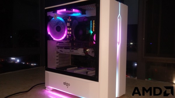

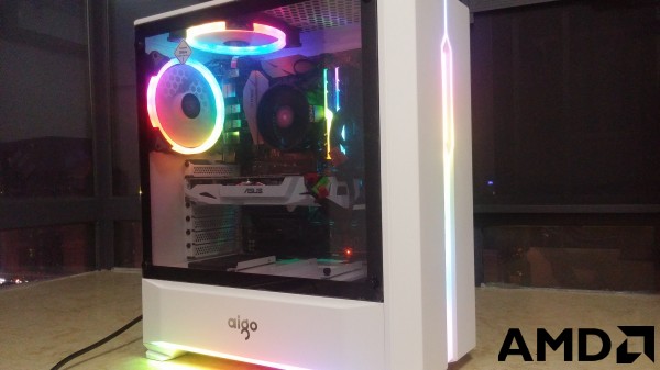

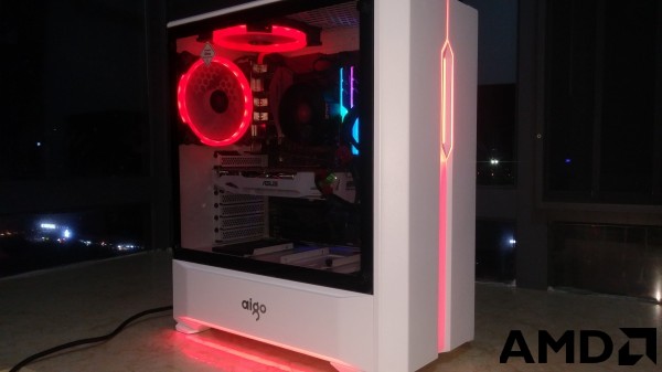

▼RGB的机箱灯光效果也少不了,通过顶部的LED开关控制,可以切换静态单色光也可以是流动各色光,看腻了还可以关掉,底部还有专门的氛围灯,附上几张不同的效果

优点:整体比较扎实,带侧透且灯光效果不错,侧面氛围灯的设计也很有特点,支持的水冷尺寸广泛,自带显卡支架和理线扎带。
