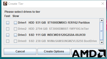

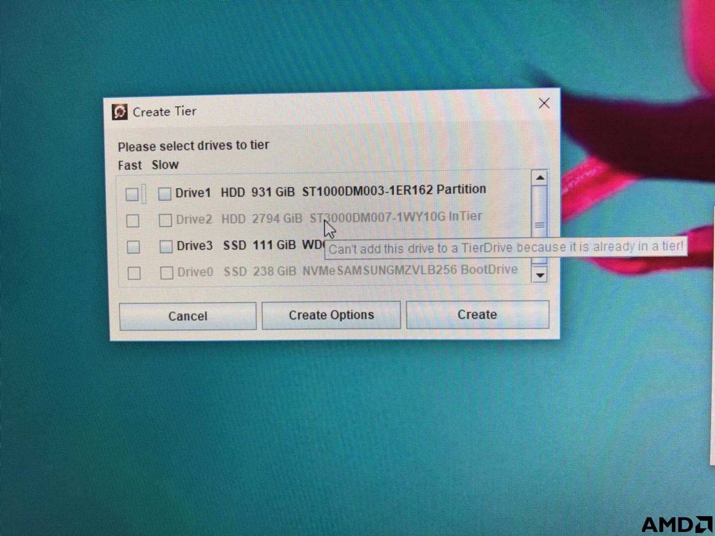

电脑刚买回来的时候,只有一个3T的机械盘和PM981固态硬盘,当时装了StoreMI没看清说明发现两个盘融合了,然后重做系统又买了个西数的SSD盘(当时没有从StoreMI里面解除加载),现在不能加载原来的3T机械盘了,显示硬盘INTIER,请假各位怎么能解除硬盘INTIER,让我的西数SSD和3T机械盘可以用上StoreMI。

 楼主| 发表于 2018-8-25 14:31:18 | 显示全部楼层
冶天 发表于 2018-8-23 18:10
双空盘混合加速是需要BIOS设置的.https://superuser.com/questions/609392/intel-rapid-storage-refuses- ...
问题解决了,必须重新做系统的时候打开SHIFT+F10,用DISKPART把硬盘彻底清除后才可以用。
