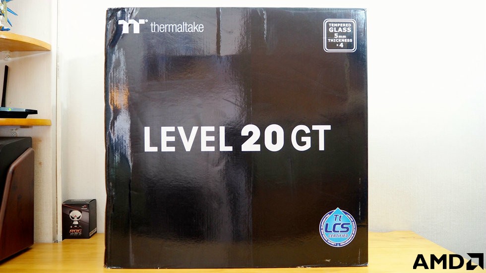

包装简洁,Level 20 GT 注意右上角标注的5MM厚钢化玻璃 4块!
Tt LCS Certified”水冷认证标识

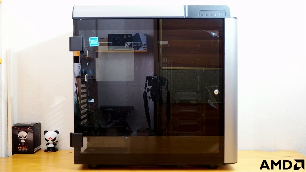

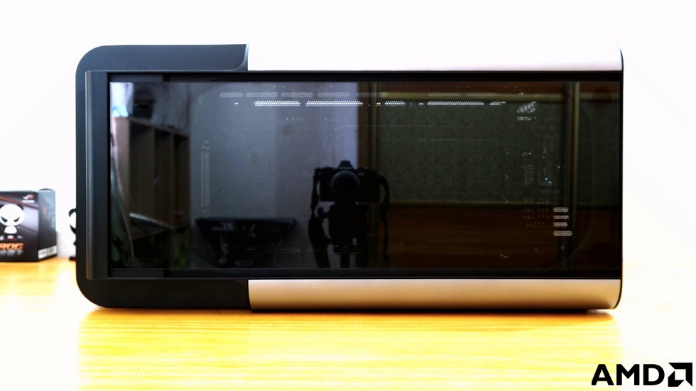

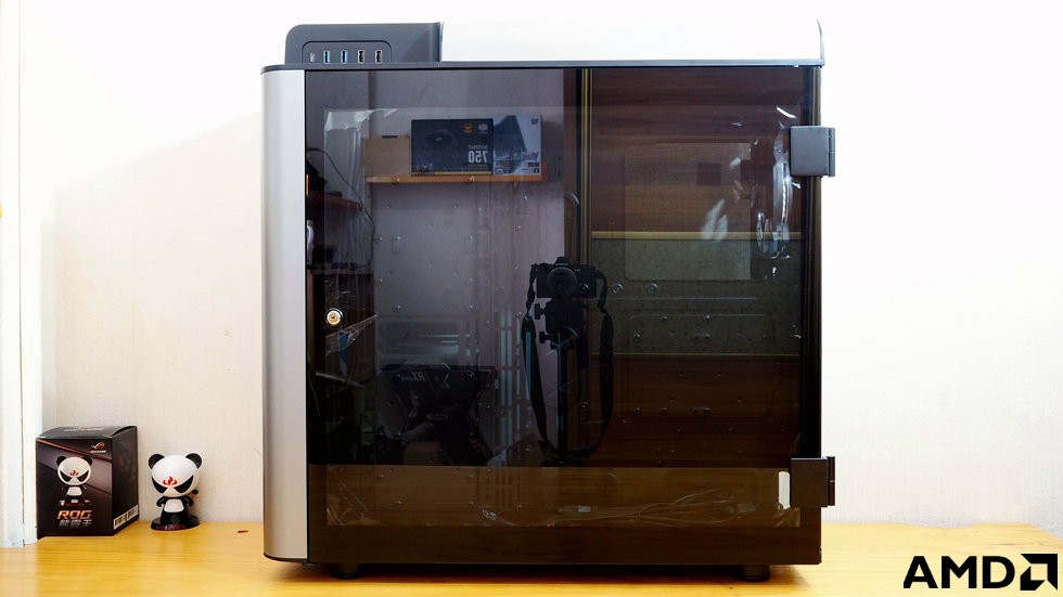

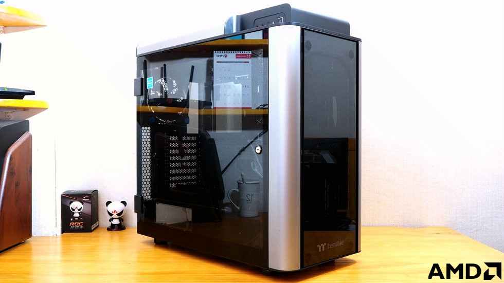

左右2侧均是厚达5mm的钢化玻璃,整体设计呈流线型,银黑色系显得极具科技感

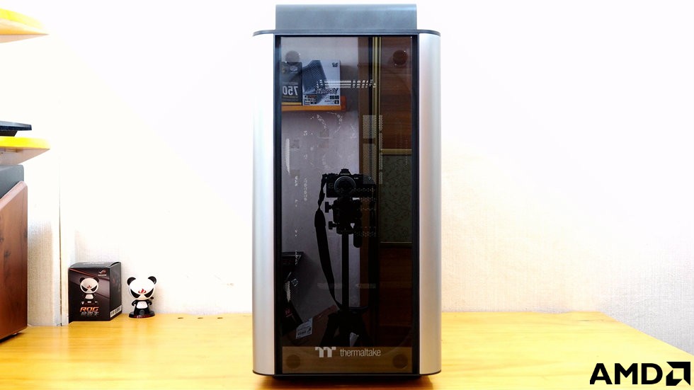

正面也是一块5mm厚的钢化玻璃镶嵌,左右2侧均留有1cm宽的入风口,底下是Tt的logo

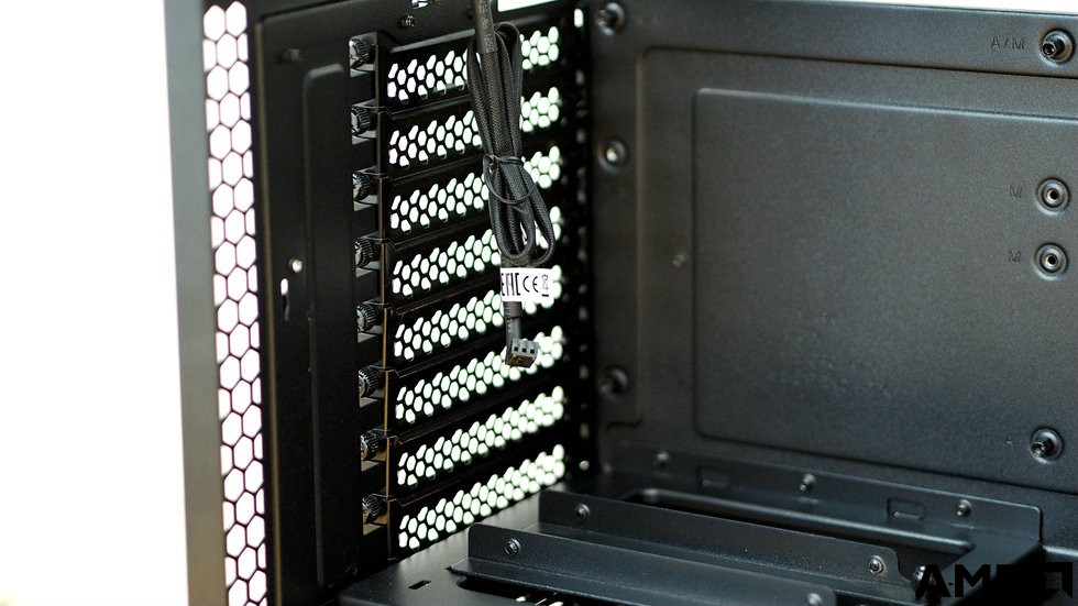

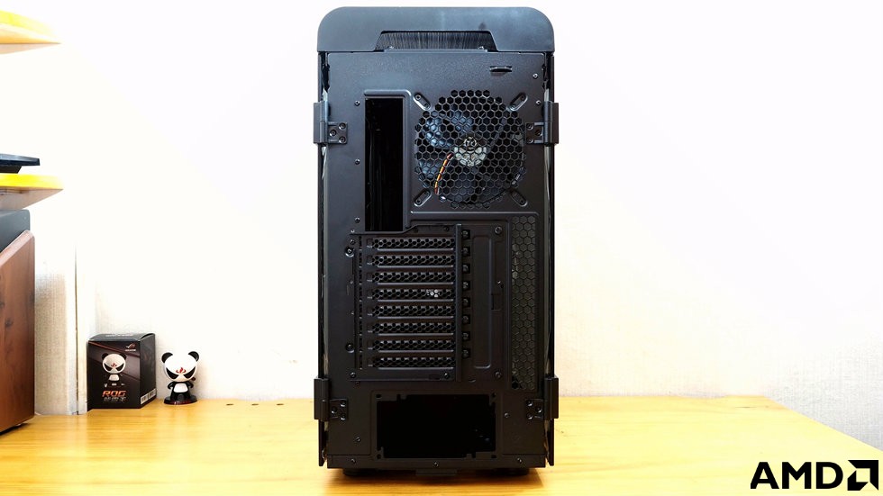

背部可见主板挡板位、后风扇出风位、电源仓出风位,当然少不了PCIE挡板位。8条PCIE挡板位比一般的7条多出了一条
顶部也是一块厚达5mm的钢化玻璃,一样左右各预留了1CM宽的出风口
只需稍微从尾端发力,即可翘起顶板

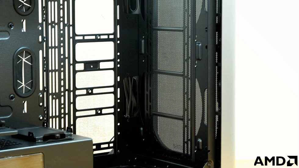

内里的做工也相当的精准,看不到任何毛刺。钢化玻璃下边是蜂巢式的可拆卸防尘网,其距离钢化玻璃尚且还有2cm的垂直距离以供风道散热

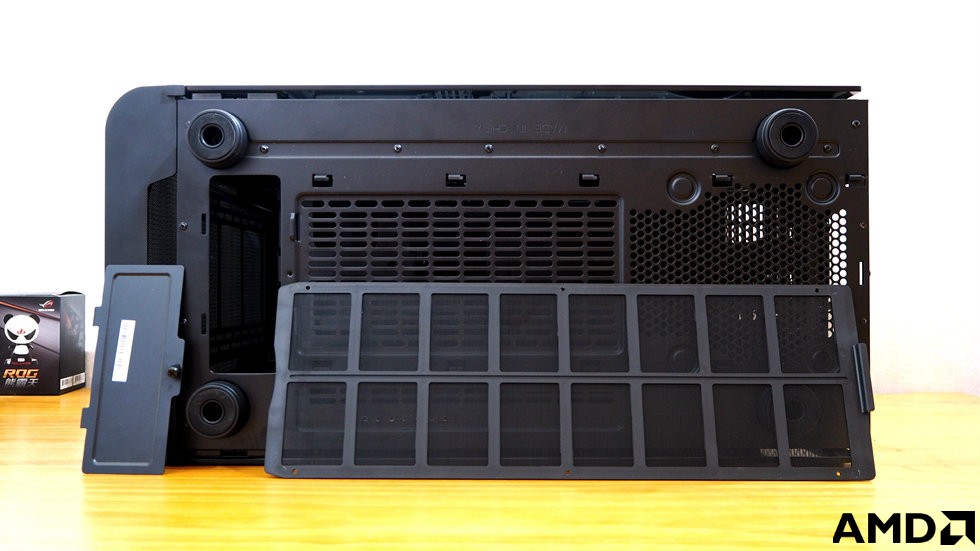

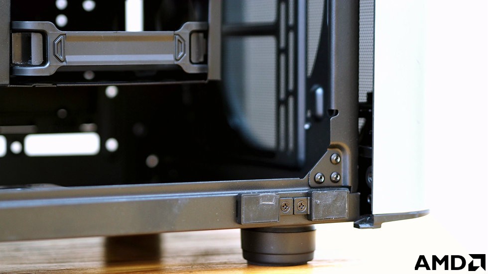

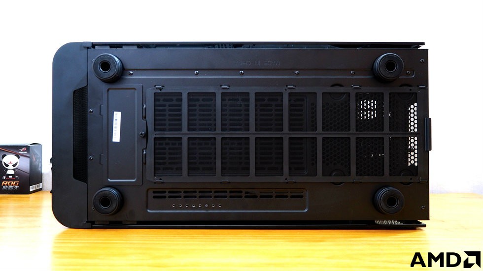

底部有4个垫高的圆形脚垫,当然相比它的重量来说,算是小巧型

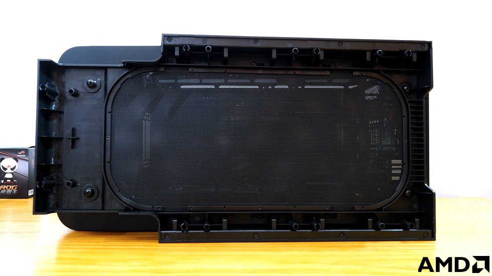

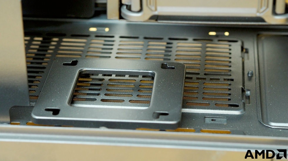

防尘挡板则属于快拆式,除此之外旁边的挡板亦可拆除给其他模块安装提供空置位
支持风扇系统:2*120mm
支持水冷系统:1*240mm

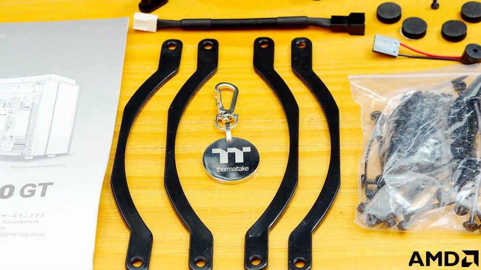

机箱使用说明书、风扇扩展转接模块、显卡竖装模块、侧盖钥匙、防震垫、蜂鸣器、风扇转接线、螺丝包。当然还有一个Tt附赠的合金纪念扣
我觉得亮点只在赠送的Tt周年纪念扣了,还是蛮具有扣上的价值的

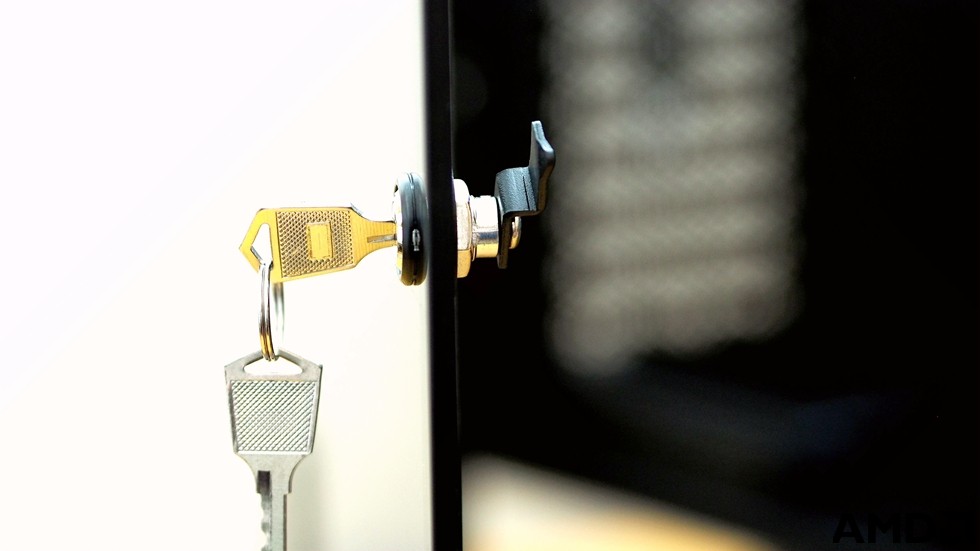

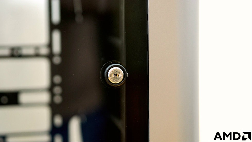

这是需要钥匙打开的侧盖
零件盒里面的钥匙插上

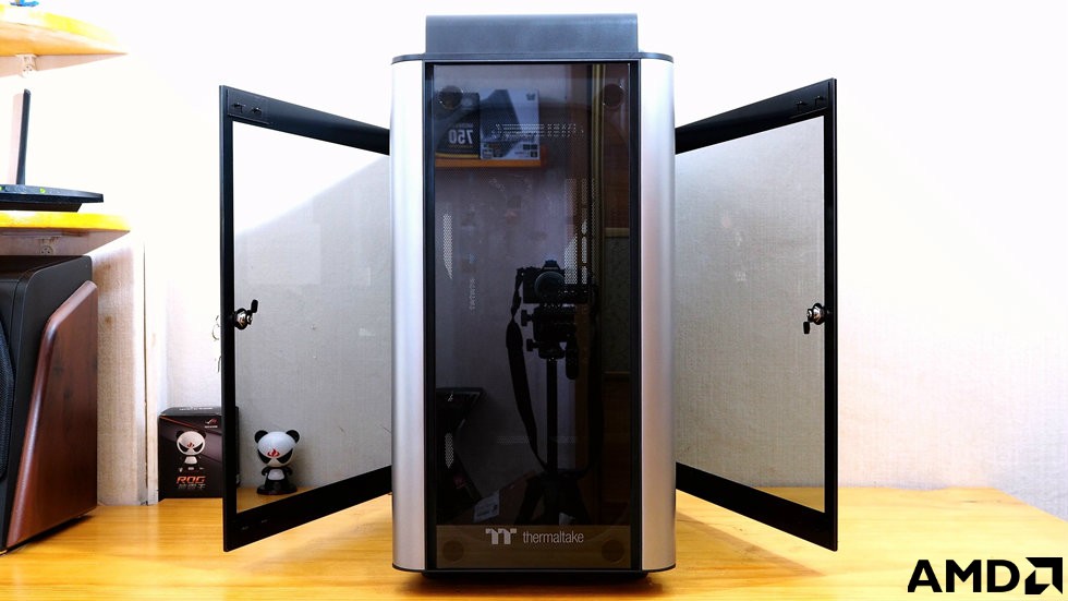

就是这么简单的卡口,我还以为需要钥匙的应该是 .....

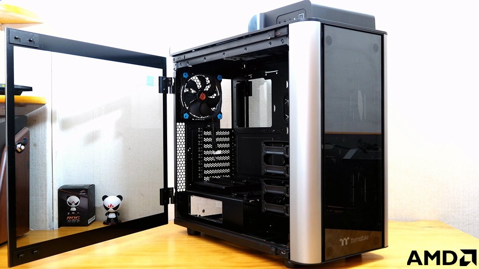

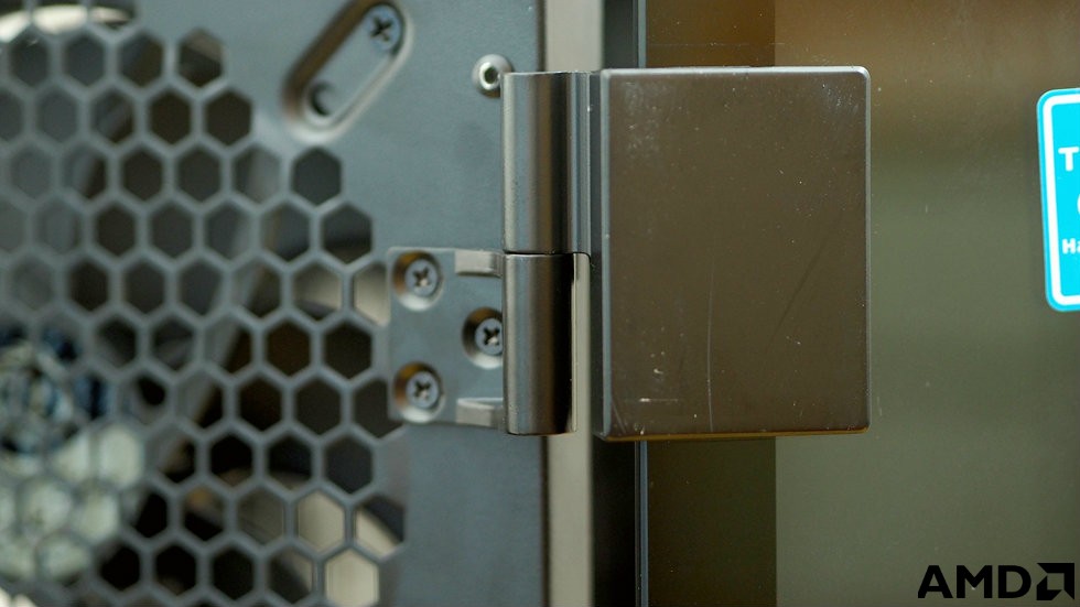

钢化玻璃是与机箱之间是依靠铰链连接
右端亦是如此开合

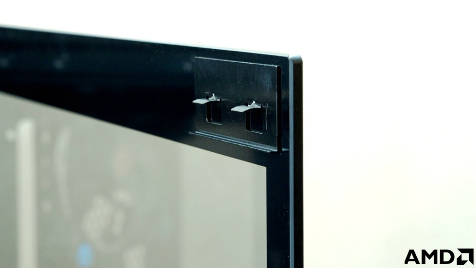

钢化玻璃上嵌有黑化的铁片
对应机箱一侧紧固的2块磁铁片,磁铁上附有胶条防震

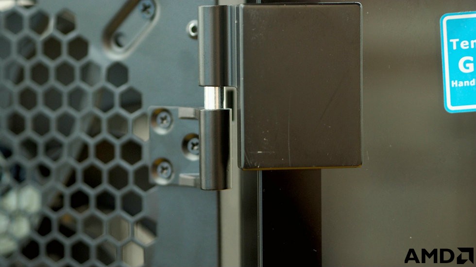

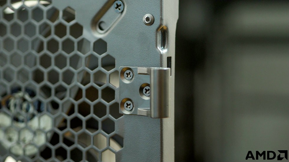

钢化玻璃与机箱之间的铰链
只需轻轻往上抬起,即可把钢化玻璃拆卸下来
当然你若不喜欢钢化玻璃,亦可连带拆卸机箱侧固定的铰链端。自行DIY其他种类的侧盖

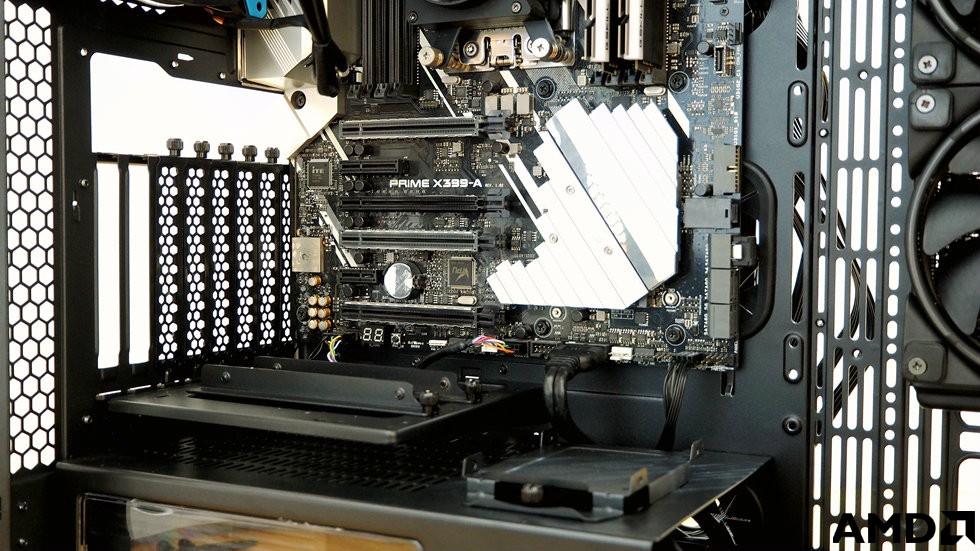

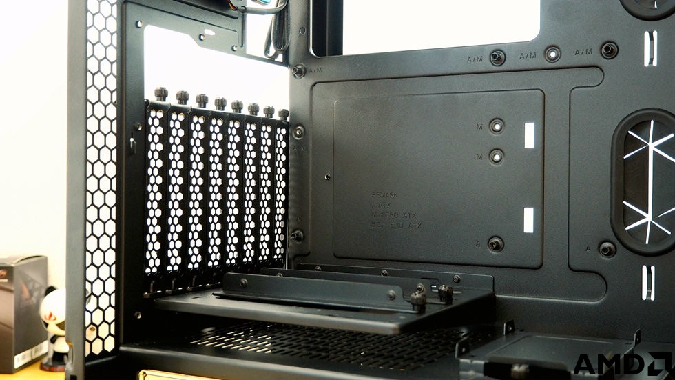

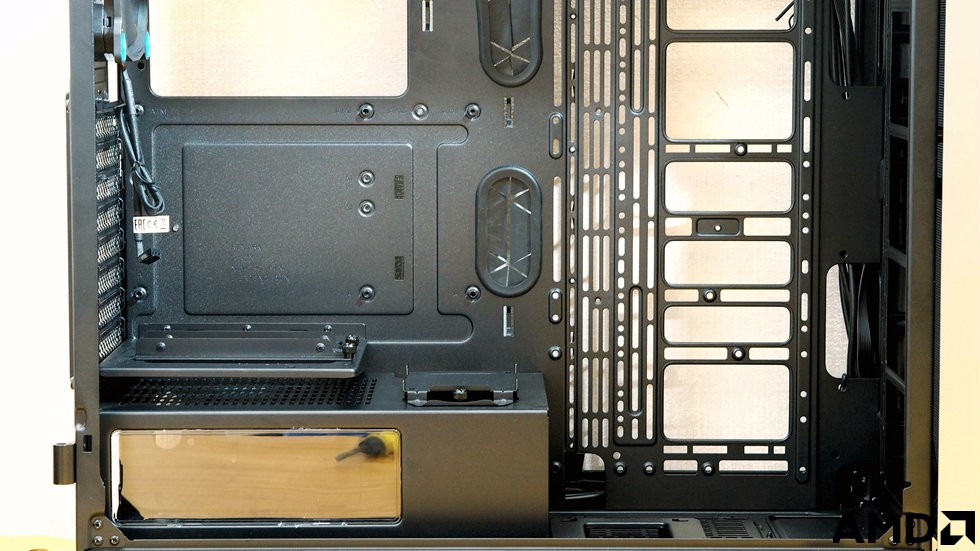

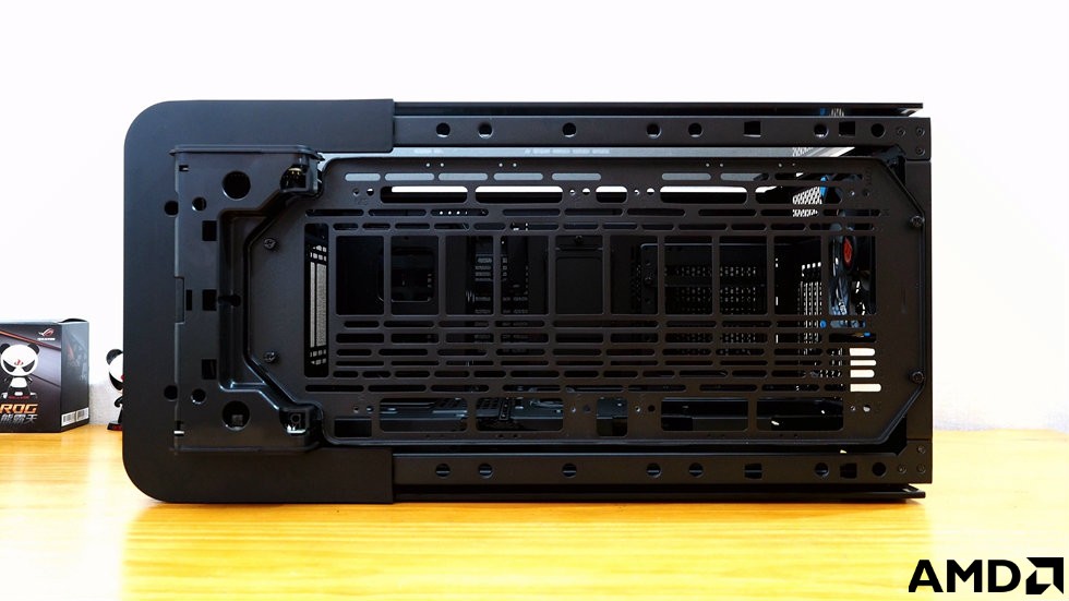

机箱内部构造,支持涵盖E-ATX、ATX、M-ATX、Mini-ITX主板
支持水冷扩展、支持硬盘盒拆卸、支持显卡竖装、支持各种主流水冷排以及风扇
CPU限高达200mm,显卡位长达310mm,若拆卸硬盘盒可以支持达410mm
电源仓同样宽阔,底部无安风扇可支持220mm电源 。一款自由程度相当高的模块化机箱

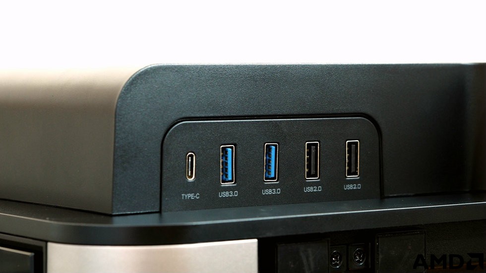

顶部的I/0面板在左右2侧
左侧是开关键、硬盘灯、重启键、麦克风接口、耳机接口
右侧则提供一个Type-C接口、2*USB3.0接口、2*USB2.0接口
其中Type-C接口可提供高达10G的传输速度

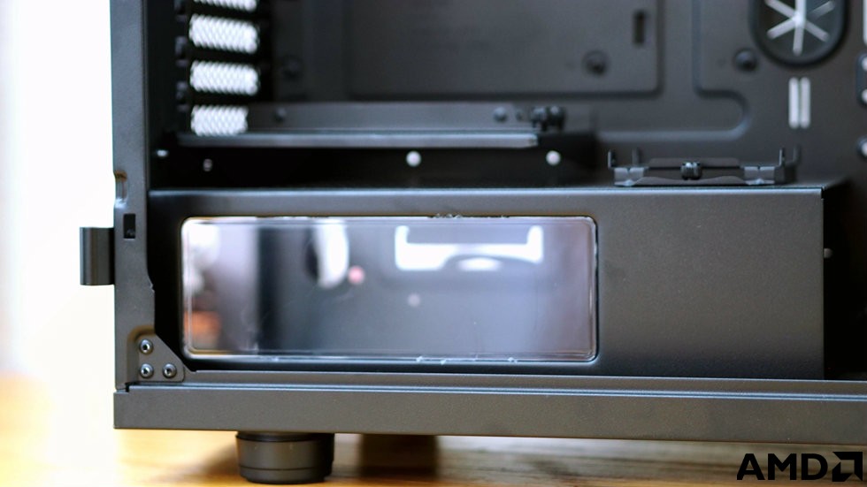

电源仓采用侧透位(当然只是ABS透明塑料材质),有logo的RGB电源可以直接秀出来(比如Tt家的ToughpowerRGB 系列电源 )

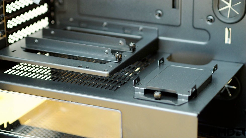

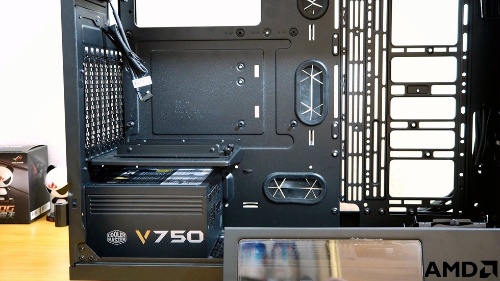

电源仓是上显卡竖装模块,旁边则是一块2.5寸的SSD硬盘位(不需要都可以直接拆走)

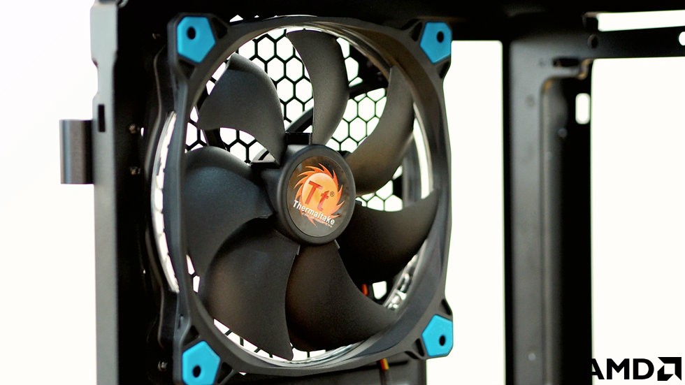

后置标配一把Tt的14mm光环风扇,3pin接口(现在的主板基本都支持3pin控速)
支持风冷系统:1*120mm、1*140mm
支持水冷系统:1*120mm、1*140mm
PCIE卡槽模块(可以直接自行切换成竖装模式,不需要另外的配件)

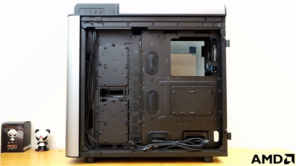

电源仓旁边则是一个垂直装分体式水冷安装模块(不需要可以拆走安装底部散热风扇)

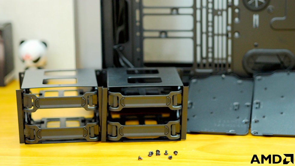

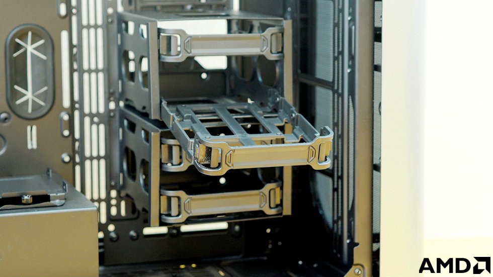

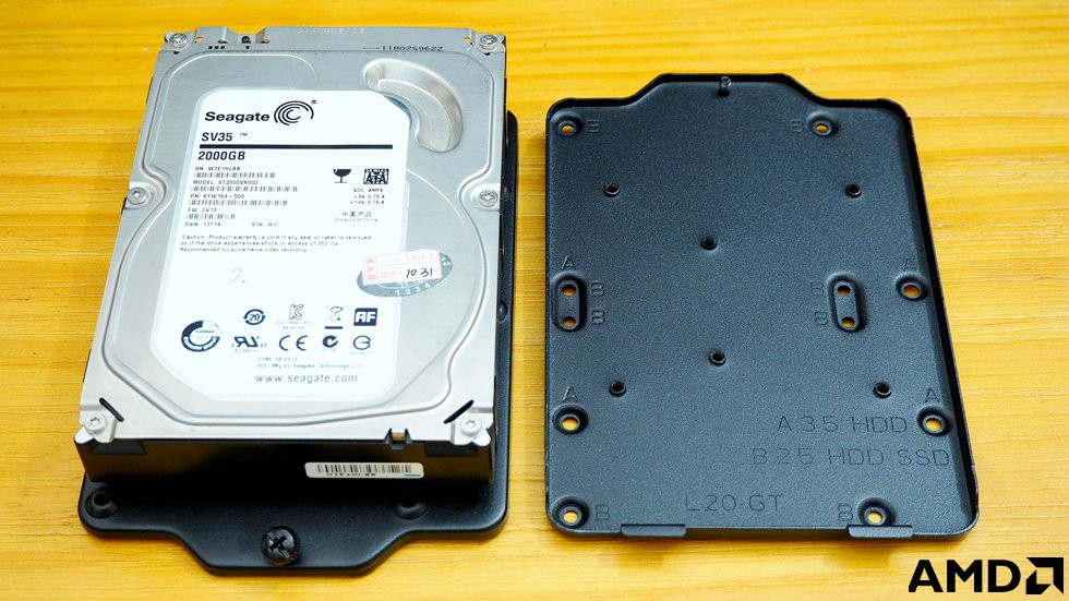

硬盘仓总共有2个模块,每个提供2块硬盘快拆盒
快拆盒除了支持3.5寸硬盘之外,还可以安装2.5寸的硬盘

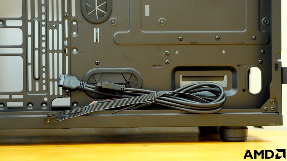

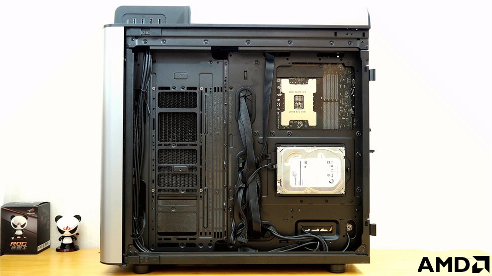

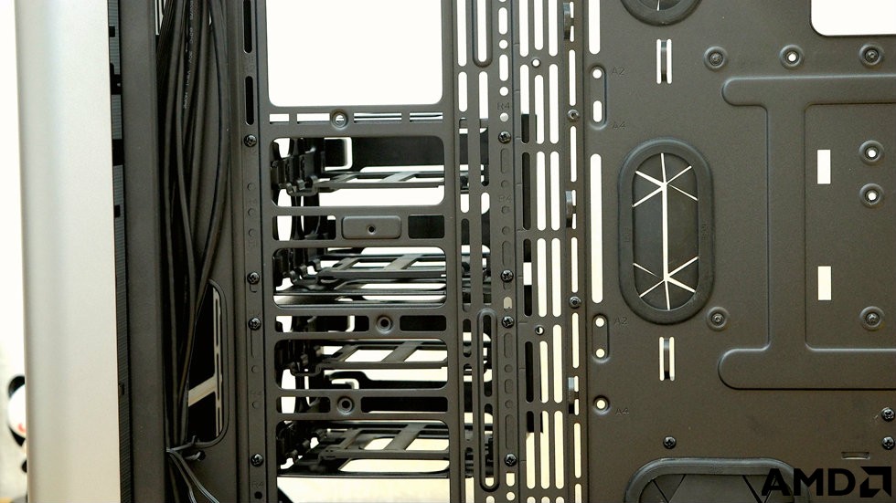

背侧有相当宽阔的背线位

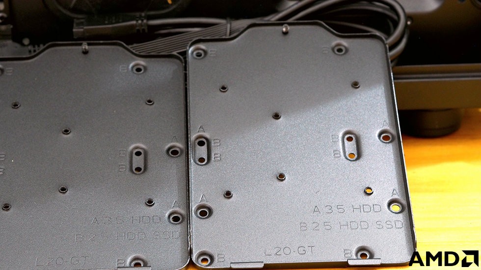

同时有3个硬盘扩展模块
只需拆卸一颗螺丝即可把硬盘扩展模块拆卸下来
每个硬盘扩展模块支持1*3.5寸硬盘或2*2.5寸硬盘位

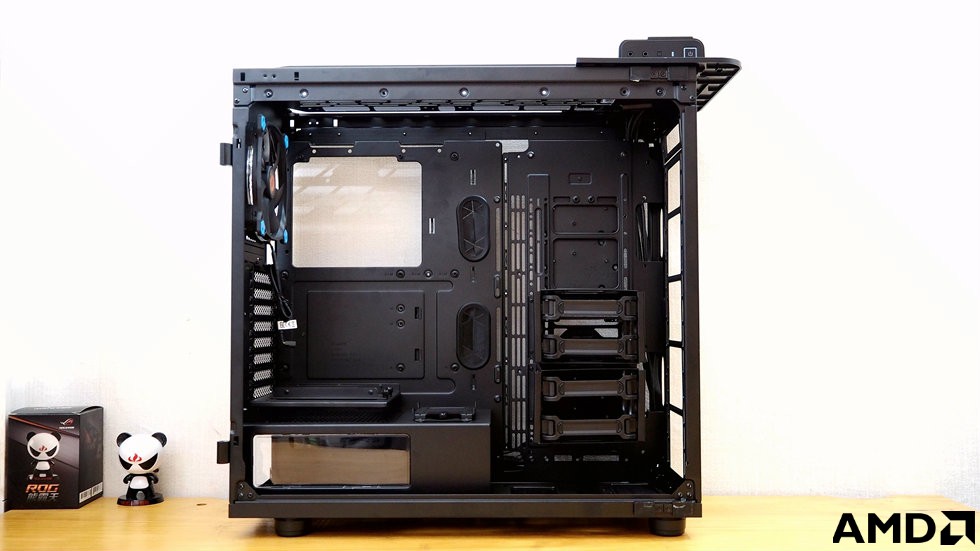

硬盘扩展拆卸下来,即可看见机箱内部的2个硬盘盒同样属于可拆卸的模块
只需拆卸8颗螺丝,内部的2个硬盘仓同样可以拆卸下来

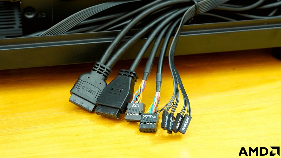

I/O面板的接线则被固定在下方
USB3.0线组、Type-c线组、USB2.0线组、前置音频线组、机箱跳线
拆卸掉硬盘仓之后,侧面变得空旷了很多。但是其也能安装更多的模块
支持水冷系统:1*360mm,1*420mm(AIO:1*360mm、1*280mm)
拆除硬盘仓后,前置面板的风扇或水冷排更好扩展、更容易安装

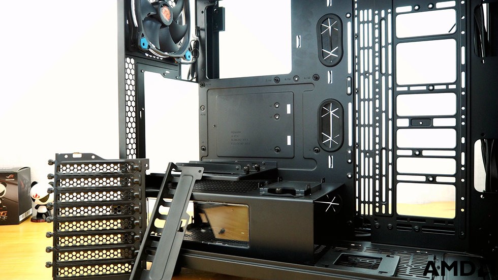

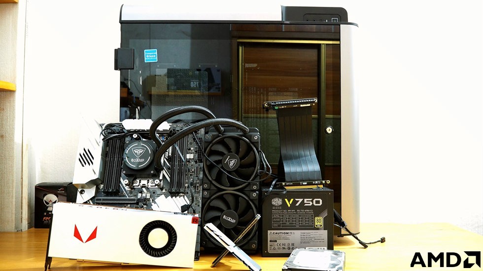

常规的安装显卡方法,都已经玩到想吐槽了。所以这次我选择竖装方案
首先通过拆卸螺丝,把后置的PCIE模块拆卸下来,只需5颗螺丝
然后直接把PCIE卡槽打横直接插回去,卡口相当容易找到
电源安装前,建议先拆卸电源仓以便安装走线(零件盒的4个防震垫安装在电源下)

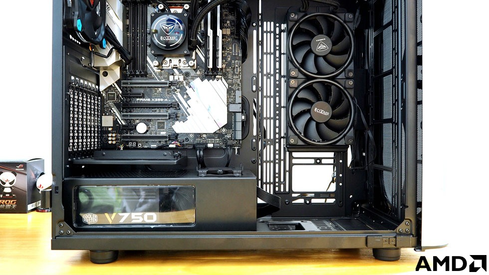

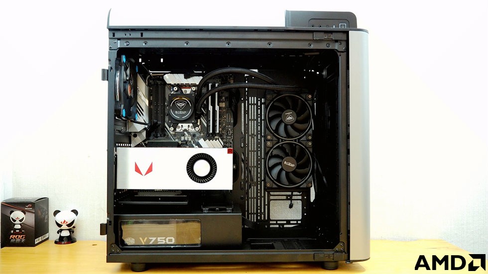

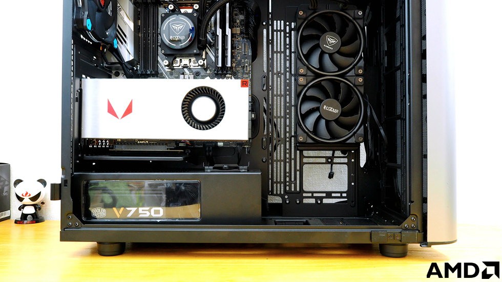

然后是先安装好主板,以及固定水冷排(这次选择侧装 )
再把I/O面板的线接上、电源线组接上,各种风扇冷排线对接好,然后可以把电源仓归位
竖装一张显卡,只需拆除最前端的2条PCIE卡槽(理论上支持多卡槽竖装,但实际需要看你购买的配件兼容性)

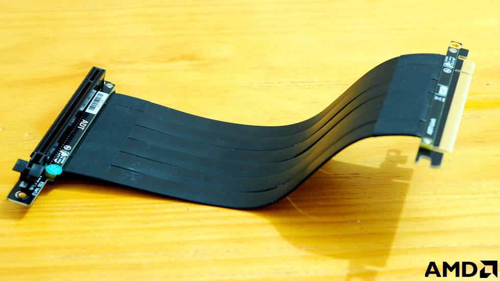

来自某宝的ADT显卡延长线 3.0 X16,特地选用了损耗在0.5%以内的优质线,选用需要谨慎
先把显卡延长线安装上去。因为线材方向选错90°接入的问题,并不兼容机箱底部的竖装支撑架直接固定
但是这并不妨碍我的显卡竖装完成(因为卡槽本身有支撑孔)。当然了长期建议还是选择合适的延长线材或者搭配支撑脚使用
因为拆了内部的硬盘仓安装侧方水冷排,所以我的3.5寸硬盘需要使用背后的硬盘扩展架安装
机箱的设计考虑很周全,全装水冷/水冷排侧装的情况下,至少留有一个3.5寸兼容2*2.5寸硬盘&1*2.5寸硬盘架
背后的走线位置很宽裕...这只是花2分钟时间匆忙整理的效果。若是搭配模组线或者再重新排列下用扎带固定会更好

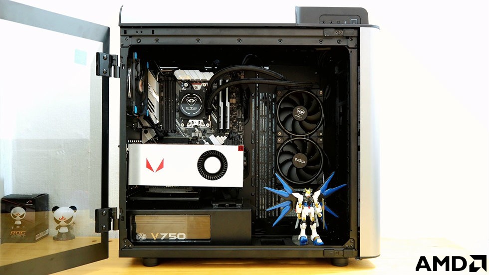

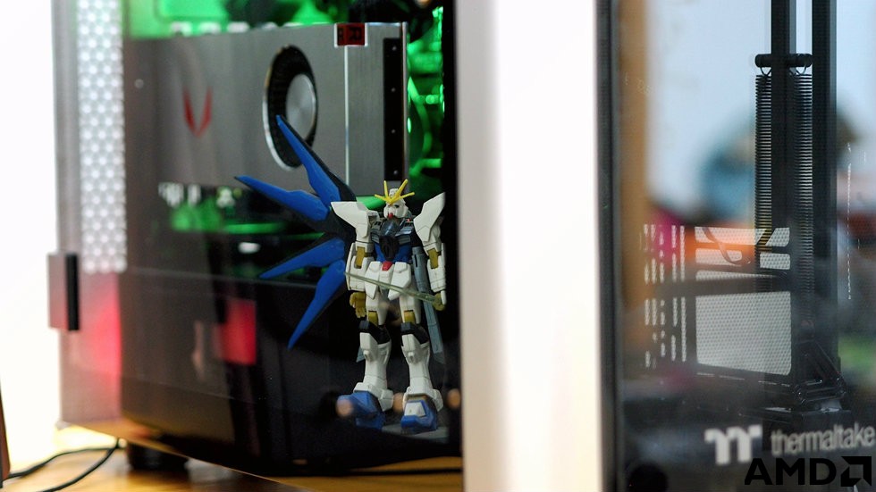

回到前面,左侧没安装分体式水冷,稍微显得有些空旷
放个模型刚刚好。当然,这么宽阔的高度。放个更大尺寸的也不成问题

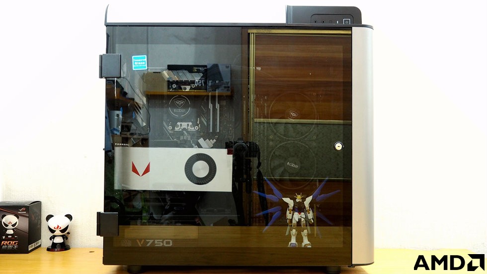

把2个钢化玻璃侧盖安装回去,机箱重量瞬间又回升了一个档位
盖上侧盖后仍然清晰可见里面的模型
白天更为明显

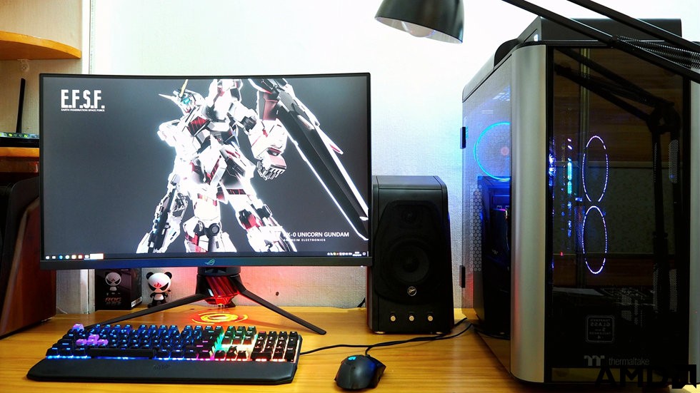

我的电脑桌还是相当的宽敞的
通电,完美开机
可惜暂时预算并不足购买4把大RGB风扇,不然灯效更完美,只能等双12再看看有无好价了
