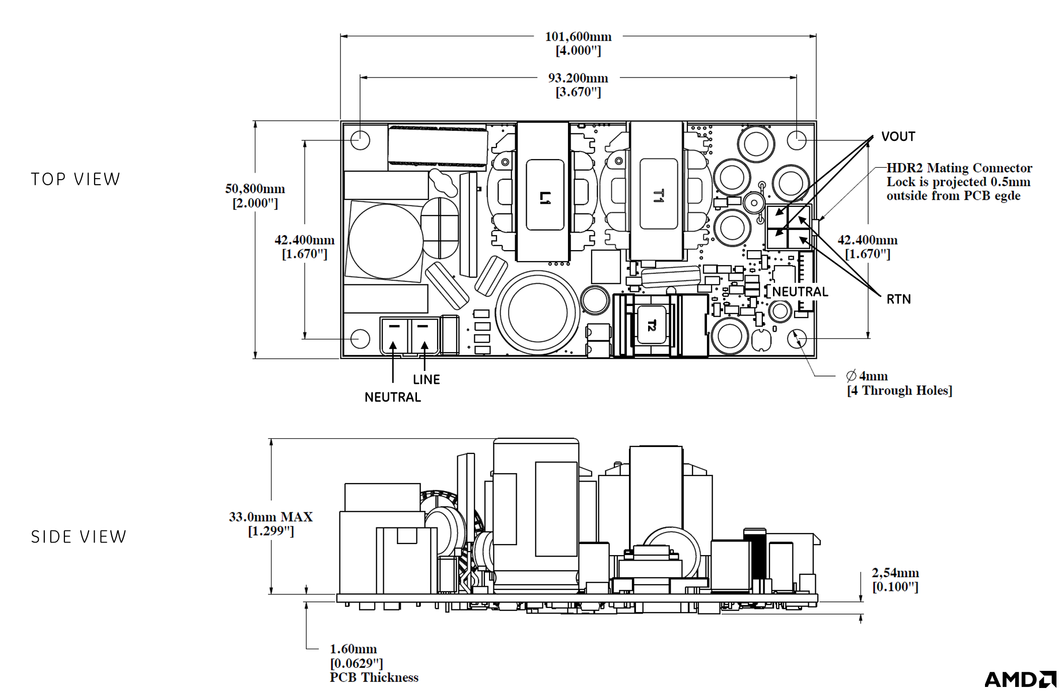

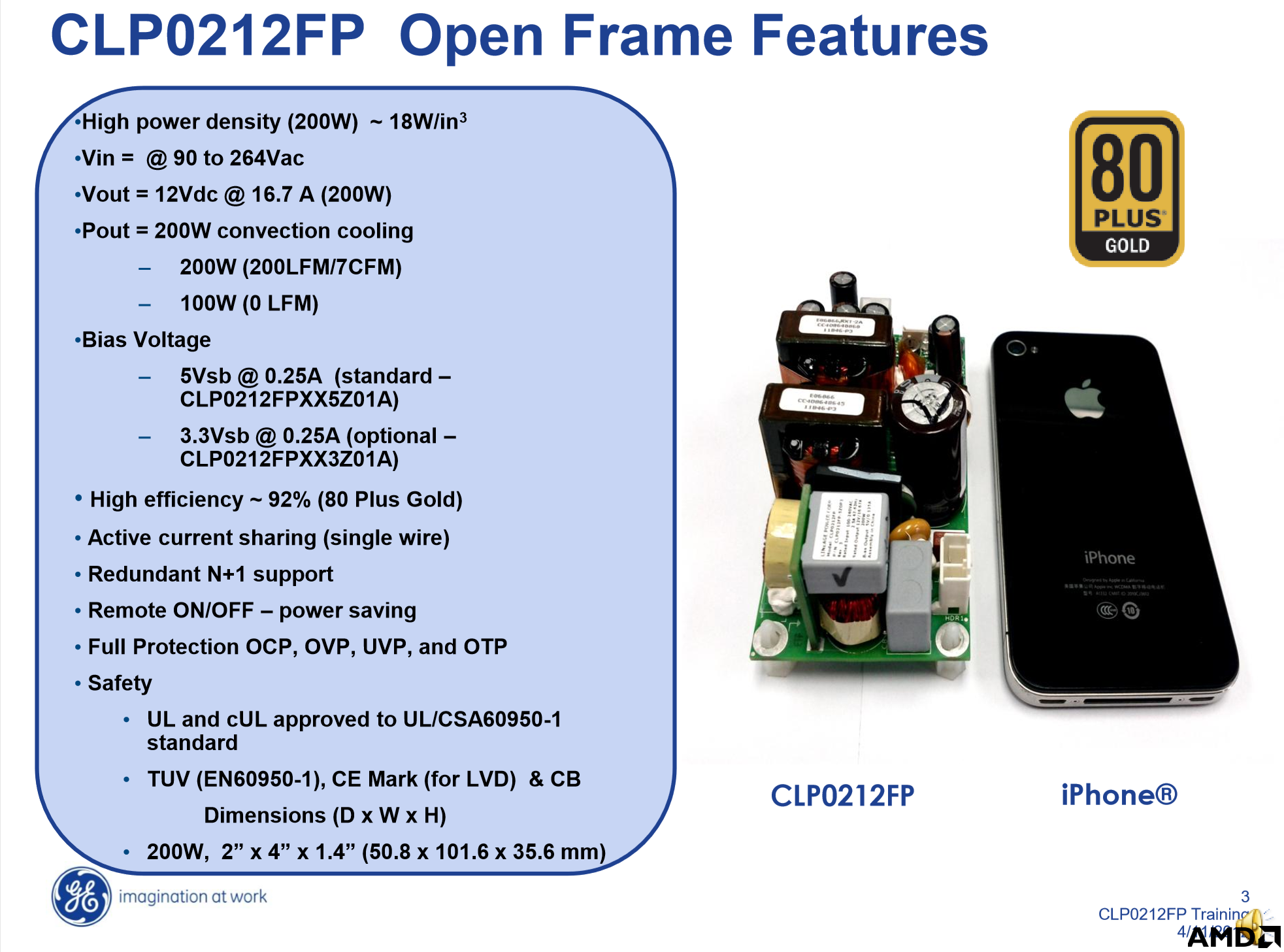

尺寸图:非常小,对于ITX的Van家来说,便于放置,提高体积利用率。

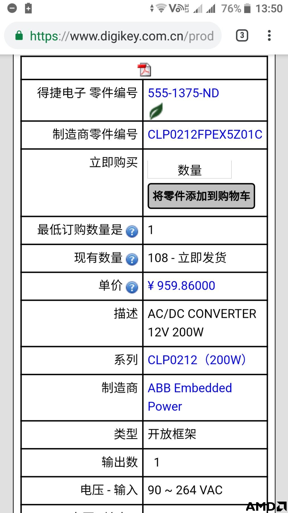

这玩意价格最早是45元,我买的时候是65元,现在已经95元而且没货了。
据说这个是库存货,根据正常渠道(比如digikey)拿到是价格是900元+

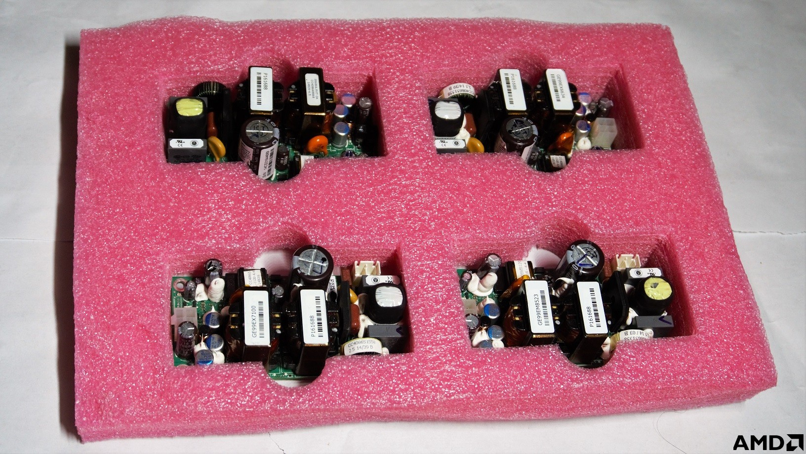

通常来说第一步就是电源的开箱。醒醒,这玩意哪来的包装箱!卖家fa来就这样的。

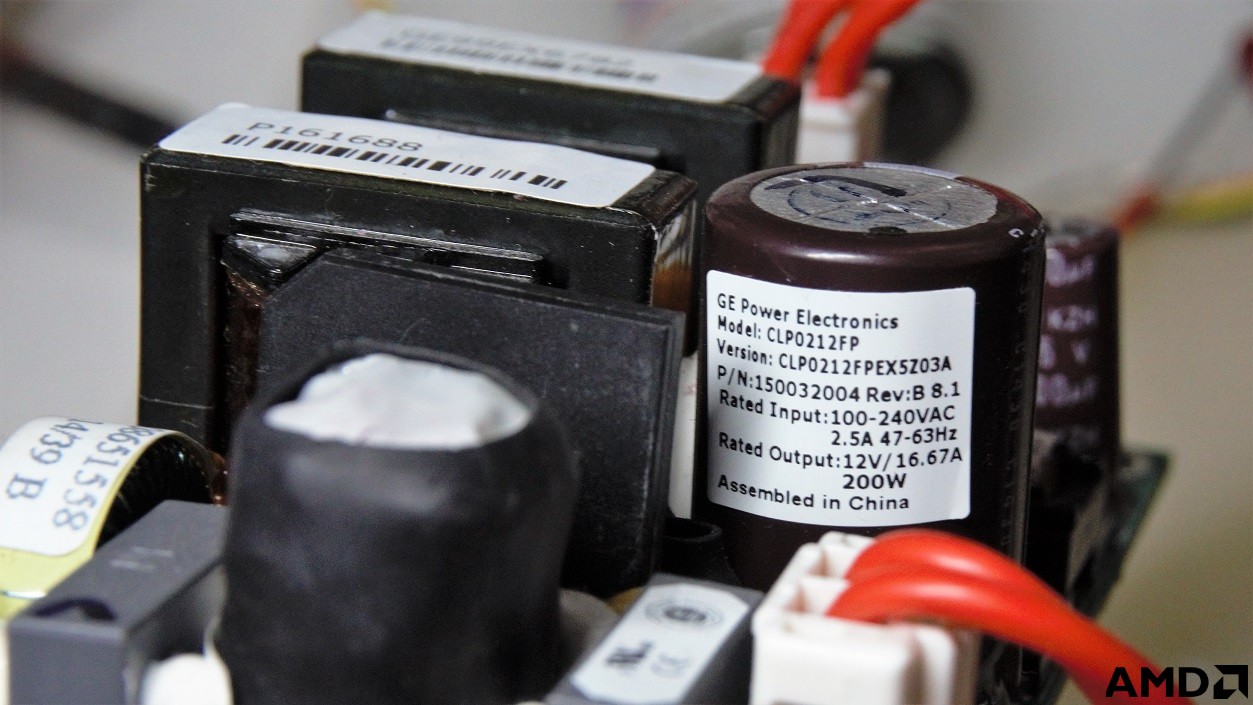

电源的铭牌(Made in China)

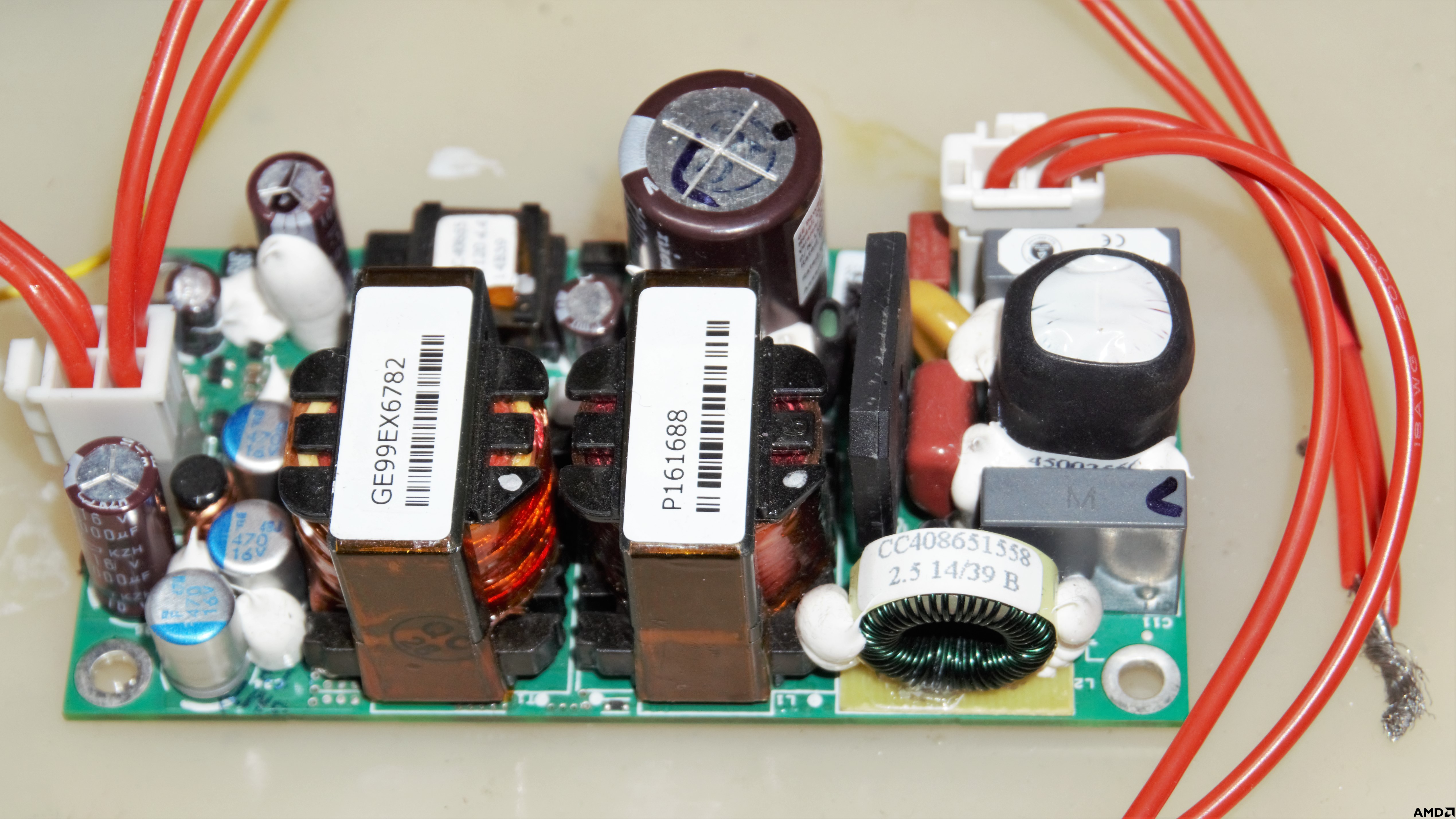

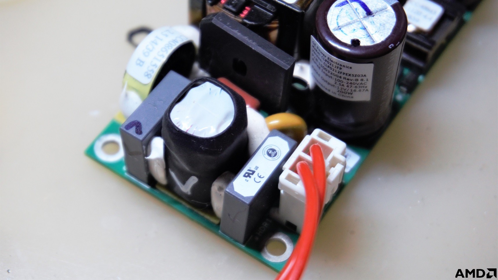

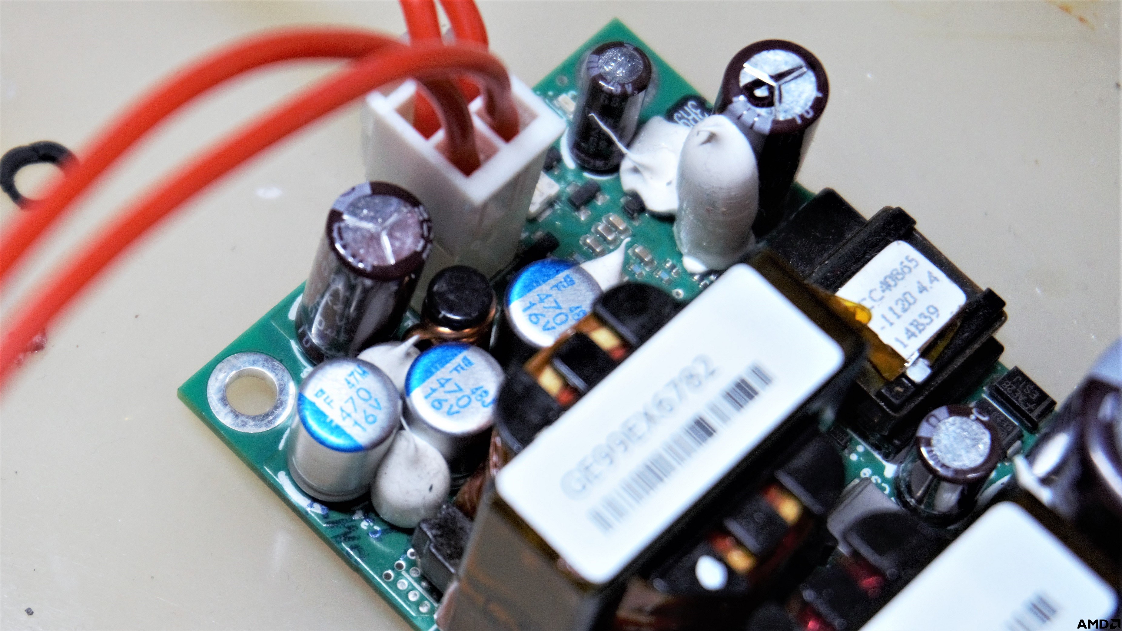

EMI,原件均有硅胶保护

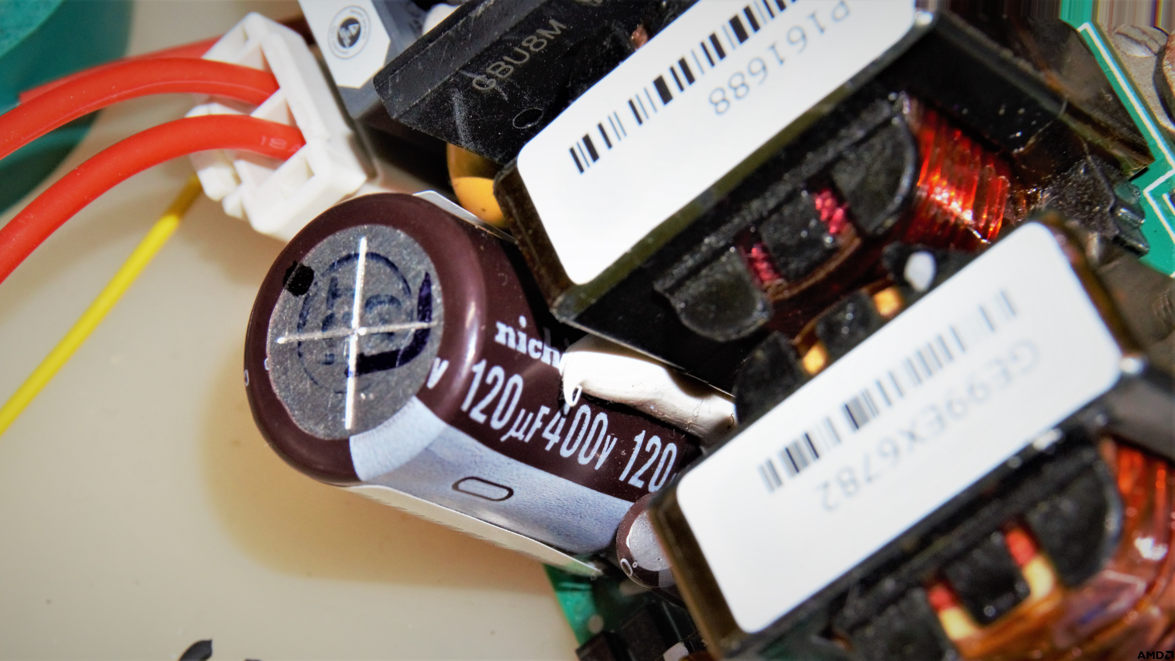

PFC主电容,有尼吉康提供,不过作为200W的电源,这个是不是小了点(后面测试也暴露了纹波较大的缺点),通常高端的电源得1uF/W。
作为输出滤波的固态电容(所以电容都是105℃耐高温),结构为CLC滤波。

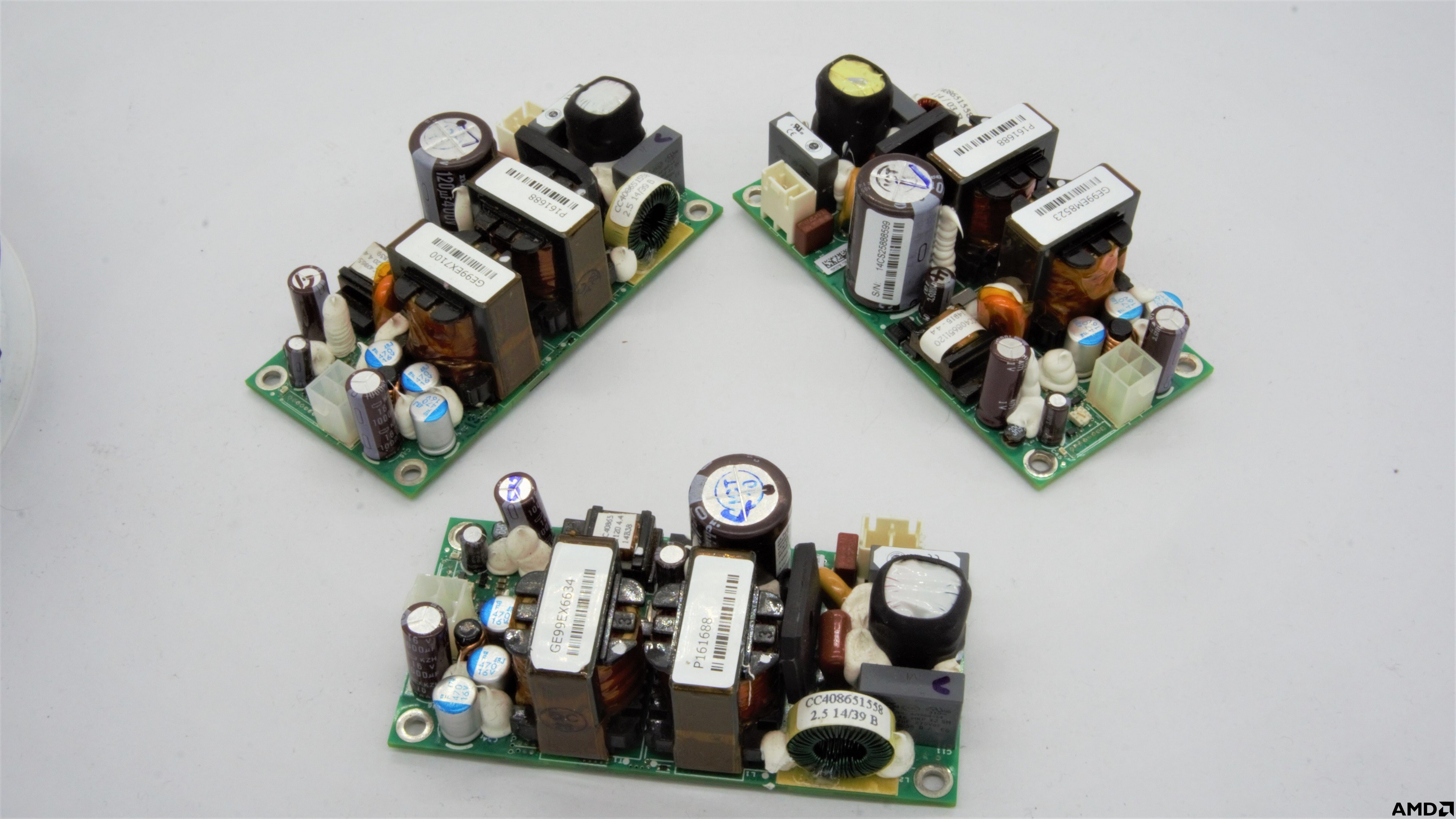

两个变压器

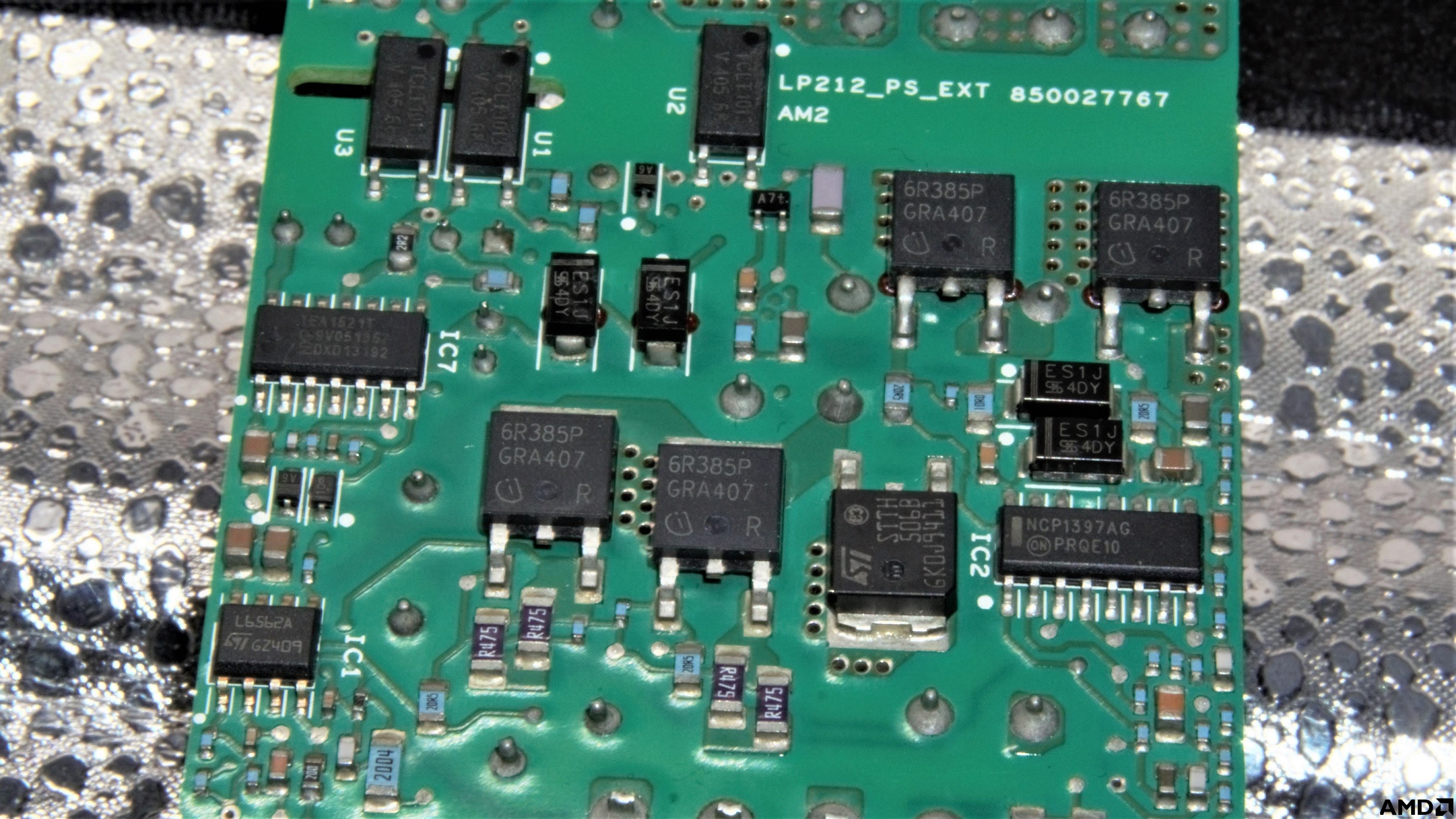

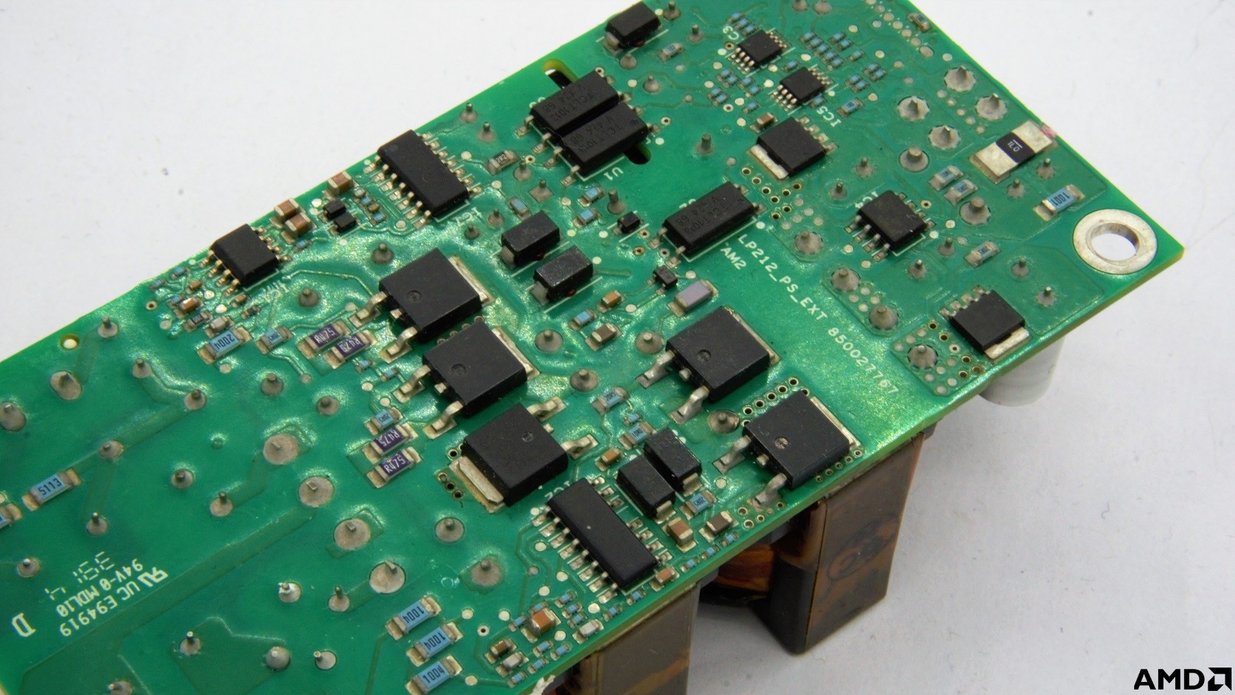

背面元器件:MOS,二极管等发热较大的元器件

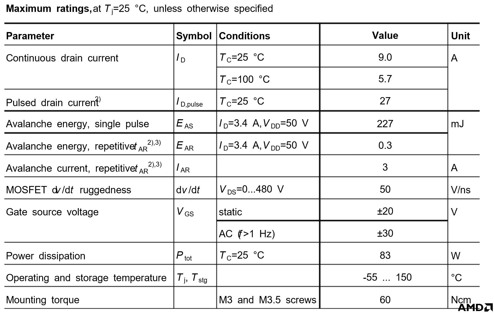

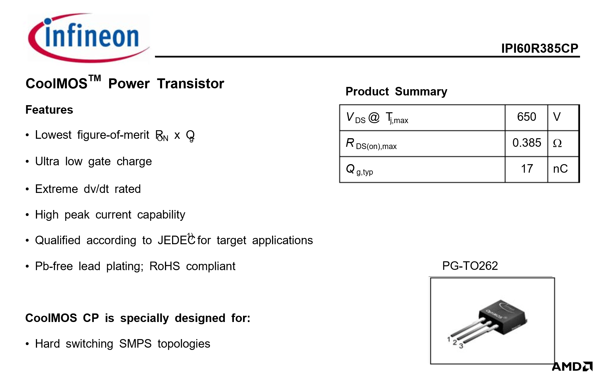

Mos由德国英飞凌提供
耐压650V,电阻385mΩ
常温电流(25℃)9A,高温电流(100℃)5.7A,脉冲电流27A。

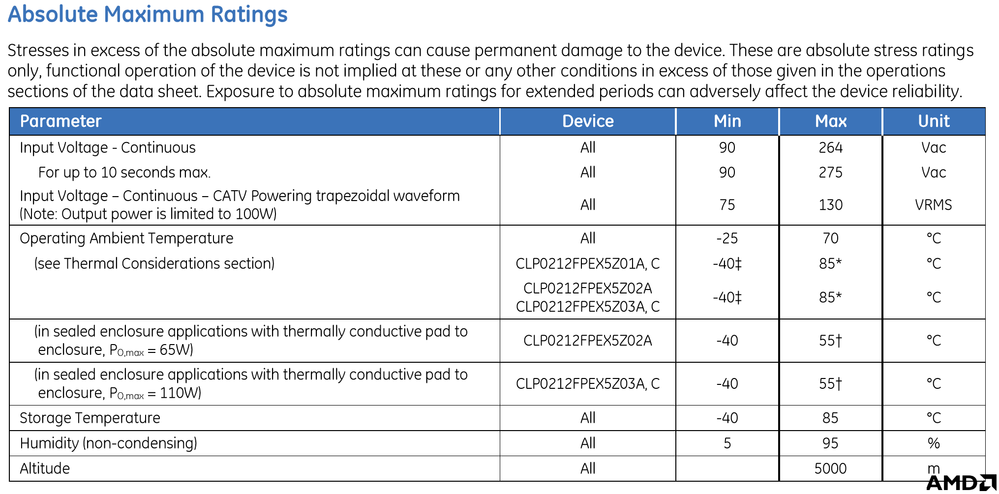

作为一个裸板电源,本来是内置在一些设备里面供电的,不面向零售市场。所以提供了非常多的数据供产品研发的工程师查看。

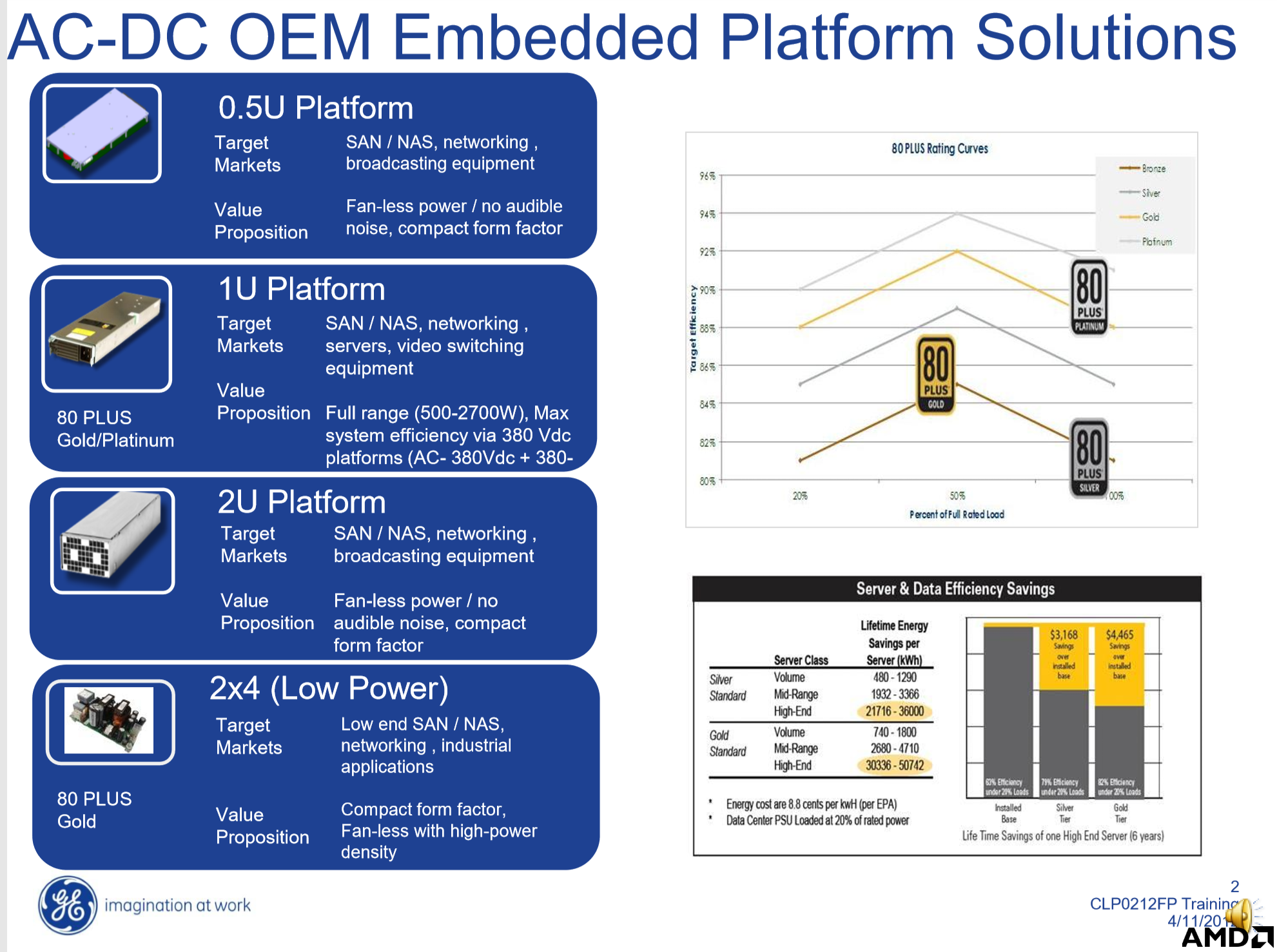

吹一波用了多先进的技术来提高效率

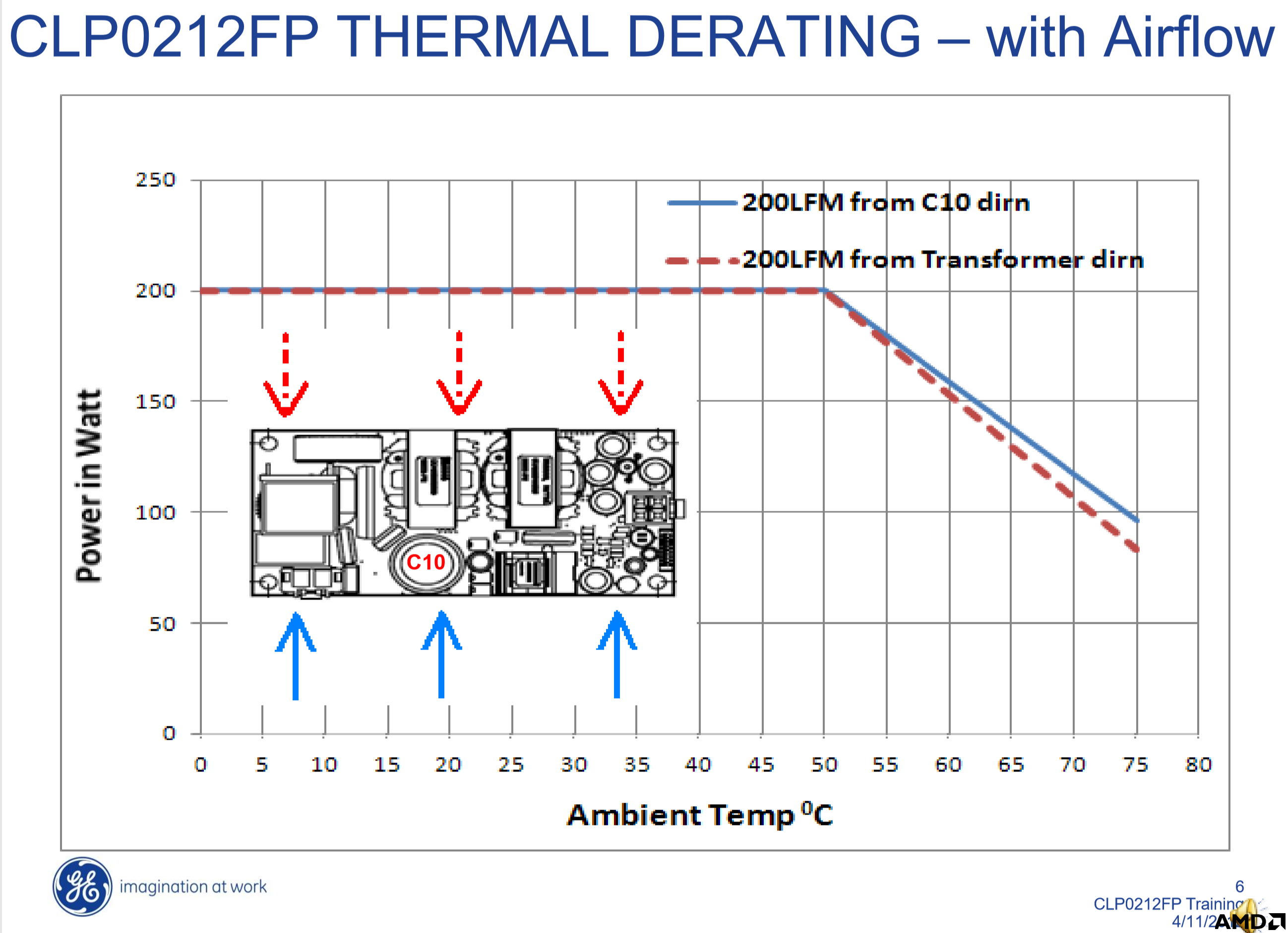

不同方向送风以及不同温度下的稳定长时间可输出功率
电压、电流、温度、海拔等信息:
1.转换率 2.输出功率与风量和温度的关系3.满载纹波 4.动态响应

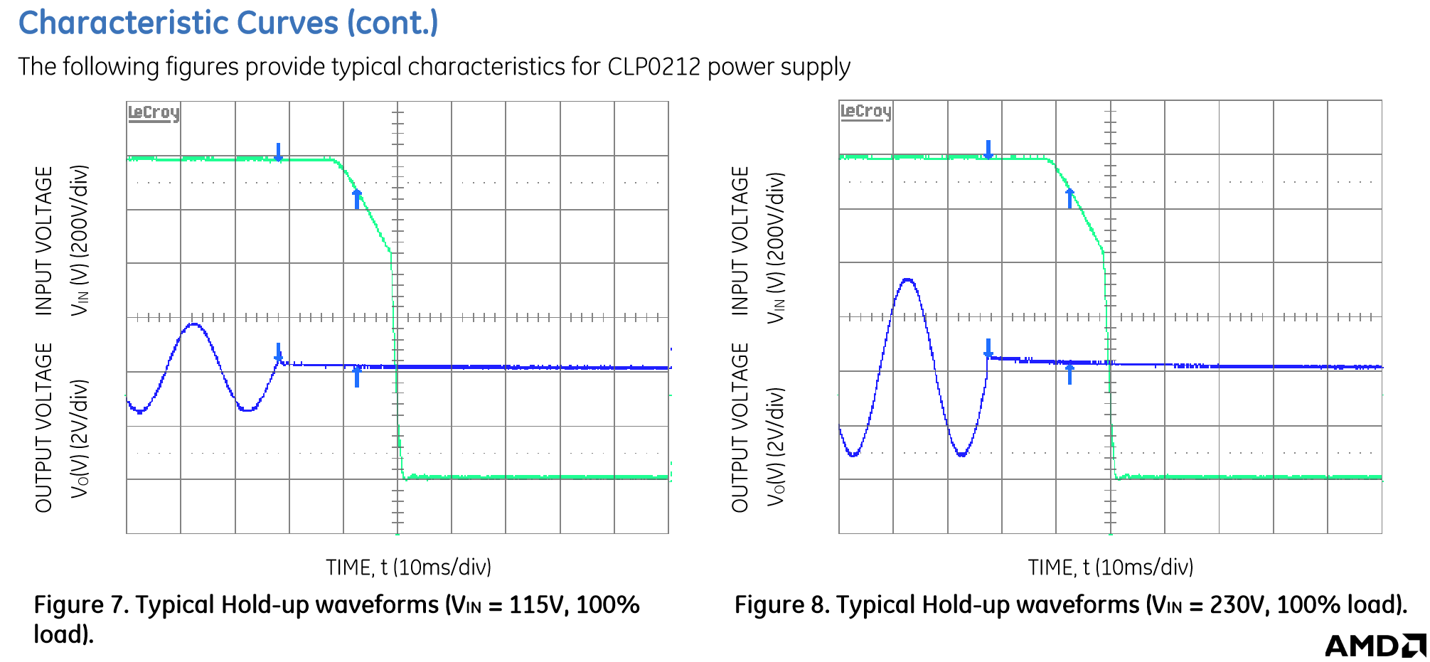

保持时间
既然官网都给了,那么我也没必要实测了,这篇帖子结束。

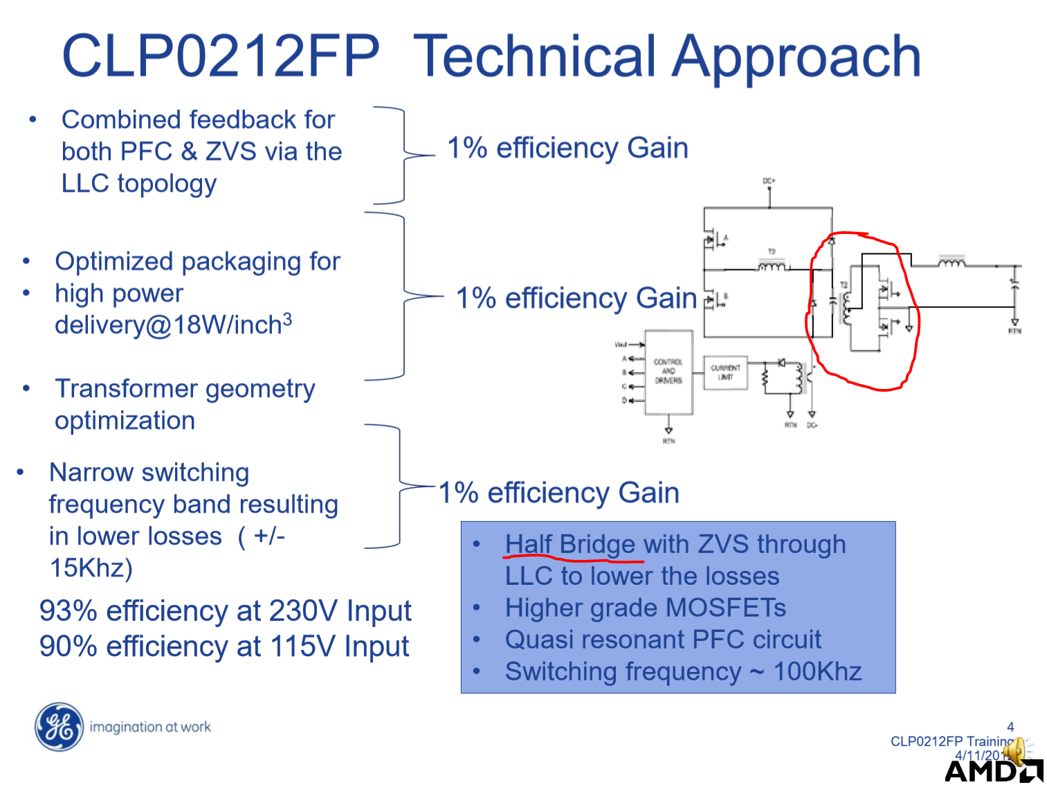

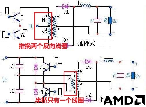

你的PPT写的半桥,怎么配图是推挽?
难道在电源设计中有把推挽归入半桥的说法?毕竟我是电源小白,或许现在确实有这样的说法吧~

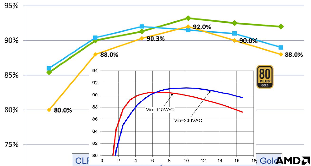

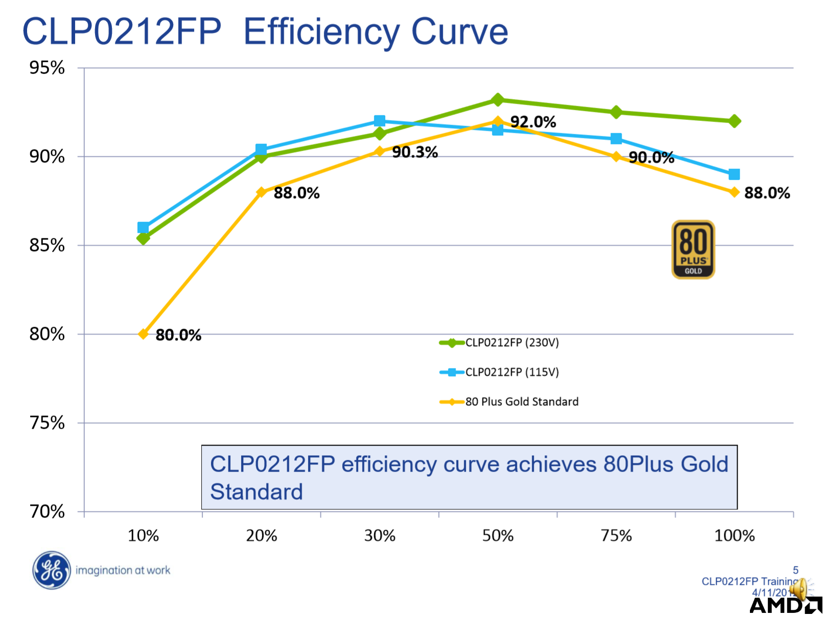

这两张图的效率明显不一样啊!一个93%,另一个91%

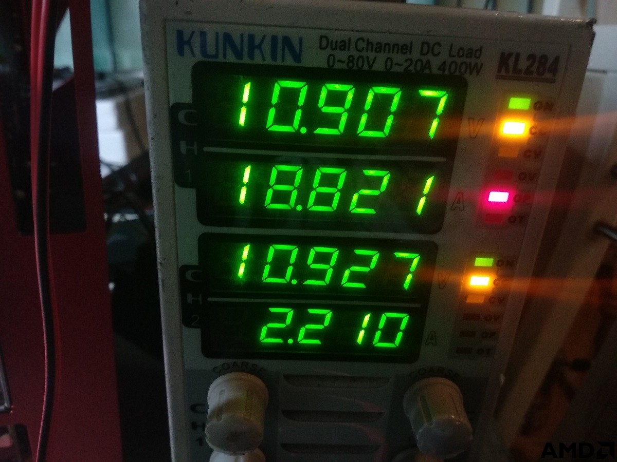

峰值功率:大概在250-260W左右就会触发过流保护。

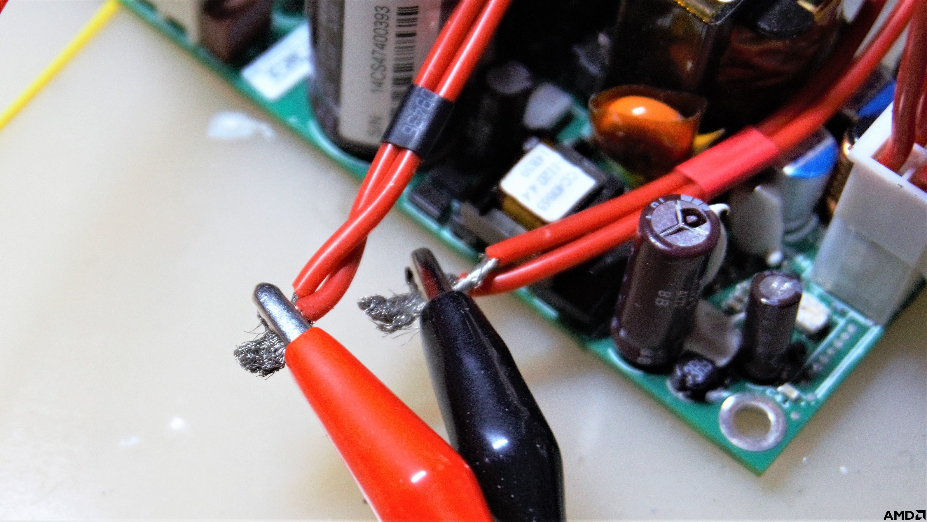

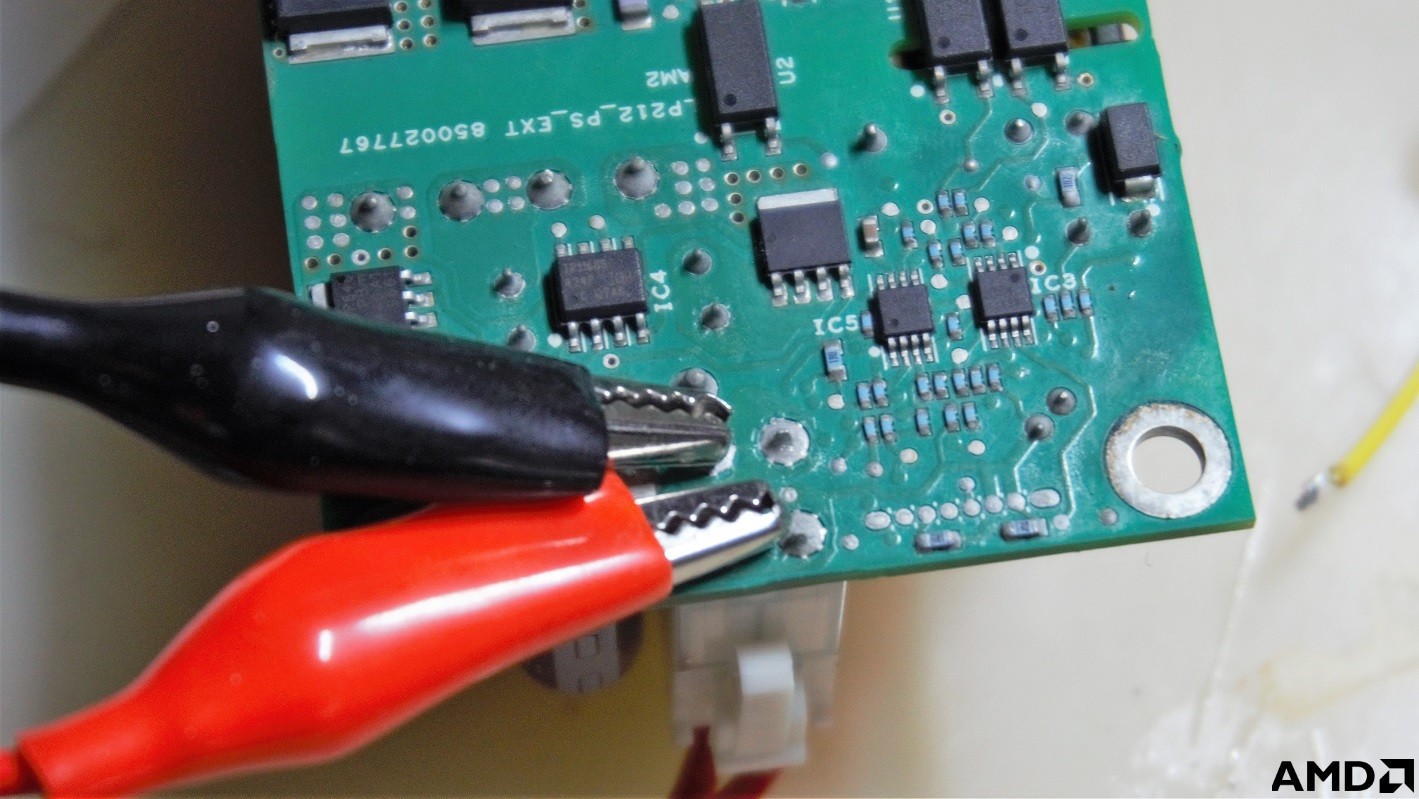

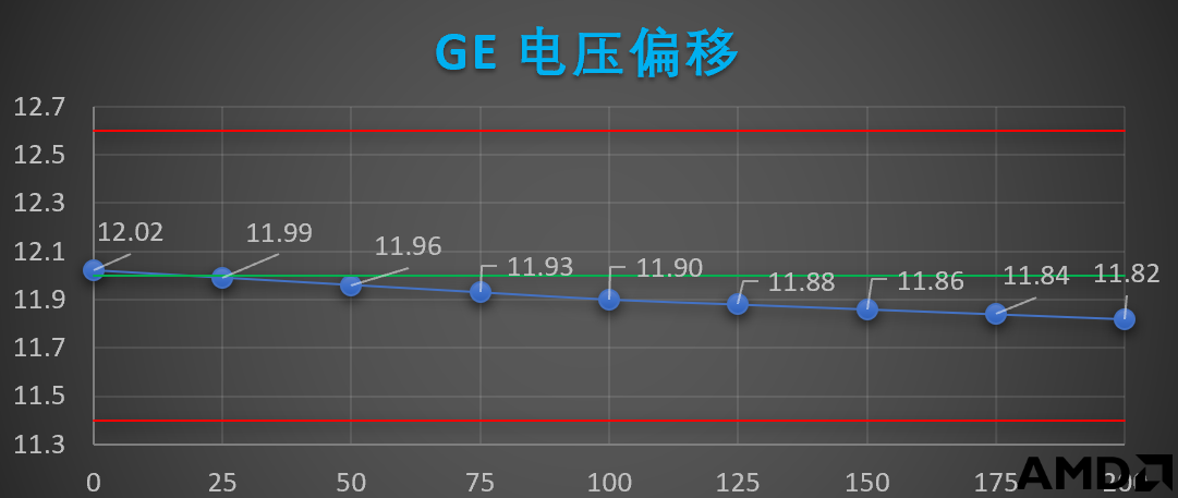

电压偏移:注意测量时前往别接在电流输出线上,电线的压降非常大。
在这样的连接下测得偏差非常大。
正确的测法应该是单独一根不通过电流的线直接连接,或者直接夹在针脚上。

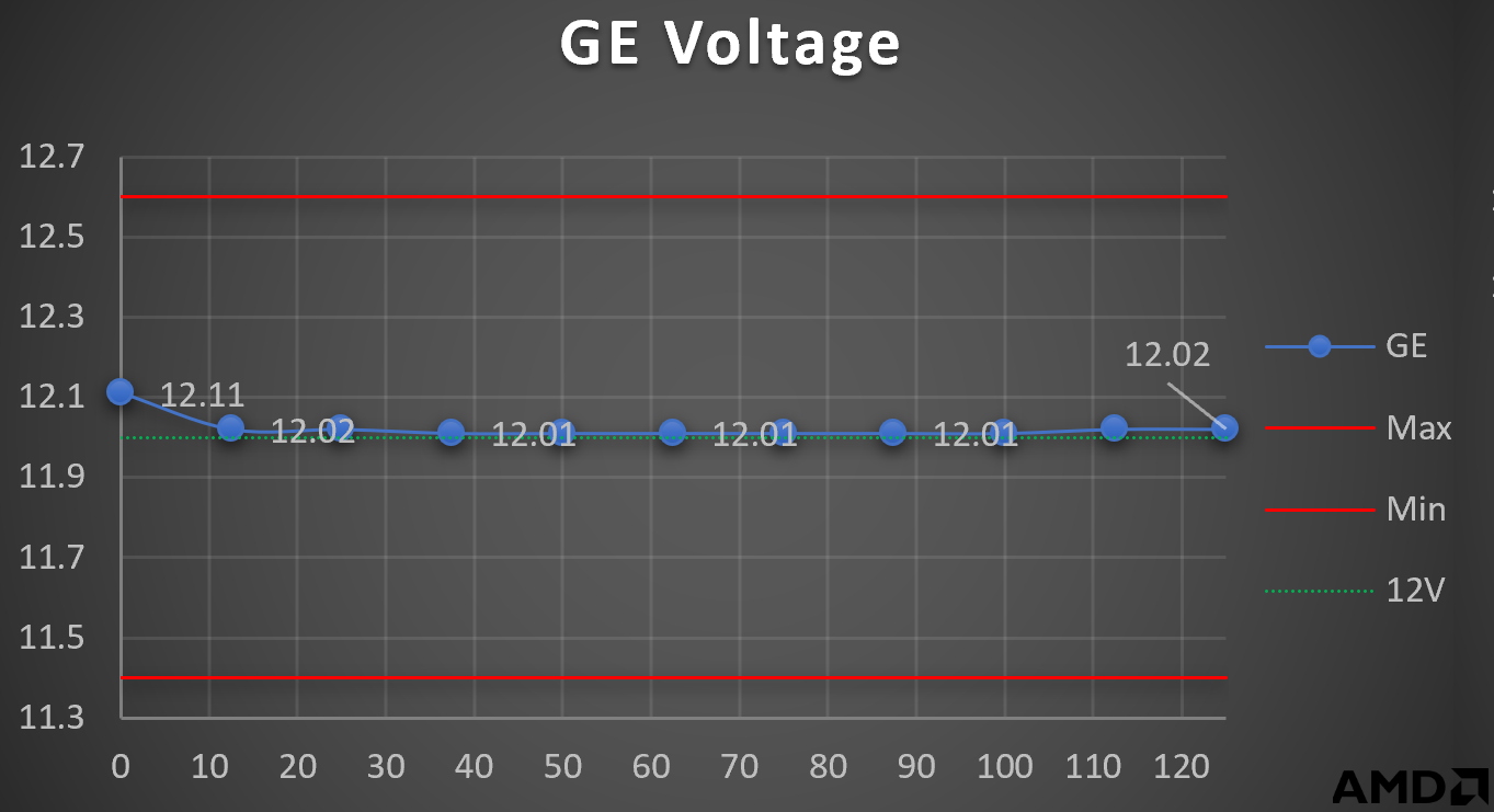

电压偏移低的可怕,无论多高的负载,电压降低都非常小(和纹波差不多,四位半仪表是无法测量的)。

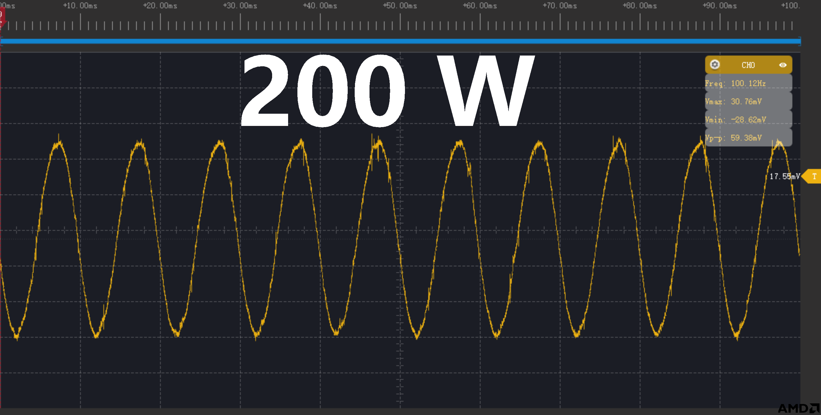

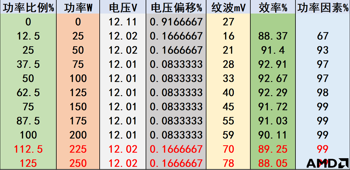

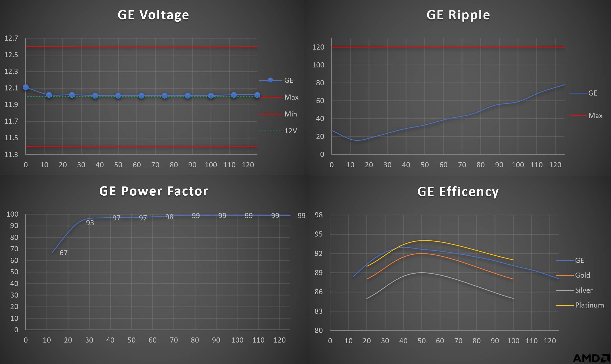

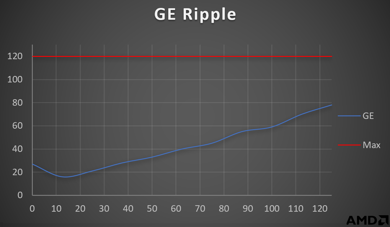

纹波:待机27mv,满载下59mv,过载20%(超过此值会出现过流保护)78mv,低于Intel 120mv的标准,不过并不低(AX1500i大概17mv,大部分一块钱一瓦的电源在40mv左右)。

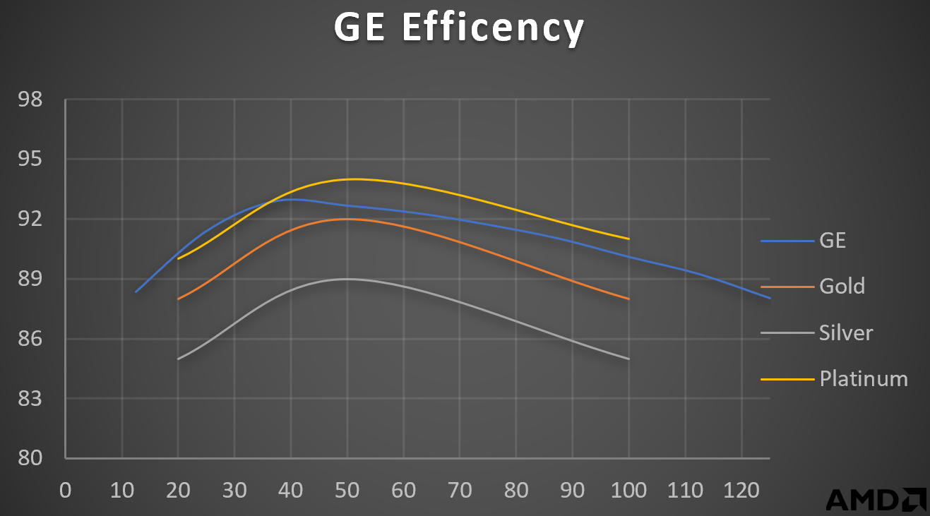

效率:实测输入电压为227V,基本上接近230V,最大效率为93%,在低功耗段效率达到了白金标准,但是在高功耗段大于金牌低于白金。

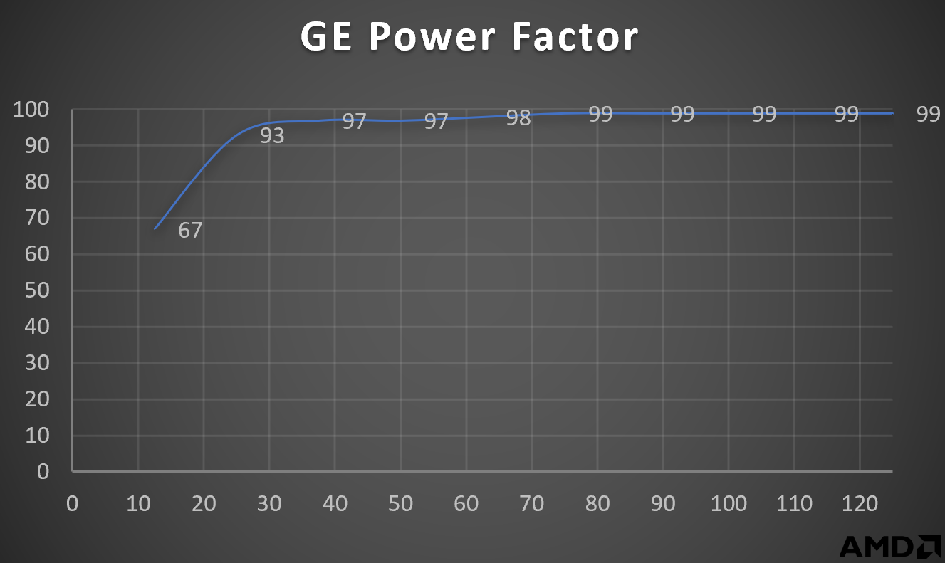

功率因素:仪器精度不够,分辨率只有1%。
总数据表:
总结:

2.     没有风扇,要达到长时间稳定在额定功率下,必须按照文章中的风速、位置、已经环境温度(比如在显卡旁边功率肯定得降低)等数据才行,这对普通玩家来说不可能做到,只适合于极客玩家使用。
