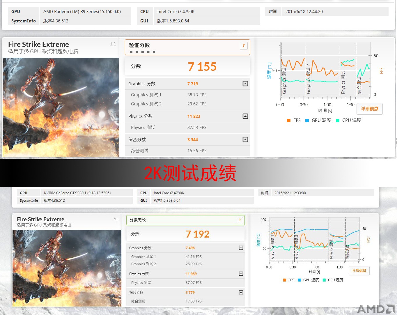

 楼主| 发表于 2015-6-24 23:18:03 | 显示全部楼层
明天继续更新OC、游戏、散热、功耗、噪音对比
220
3241
发表于 2015-6-24 23:33:13 | 显示全部楼层

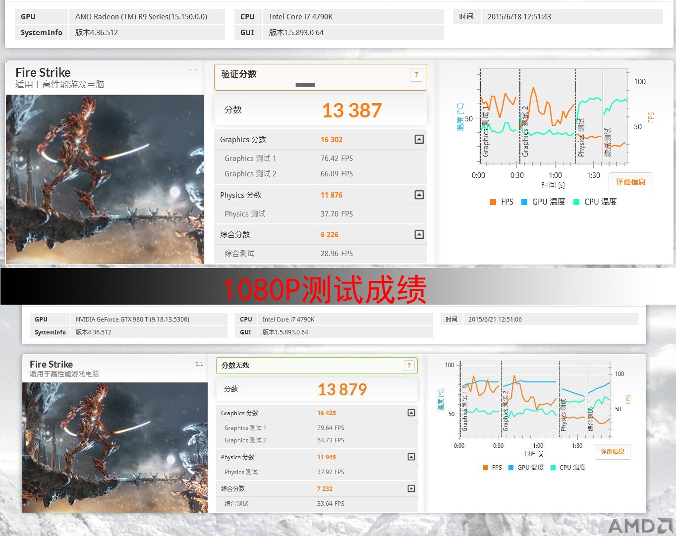

1080p测试落后 说明核心性能还是落后 2k 4k下高带宽显存优势体现出来了

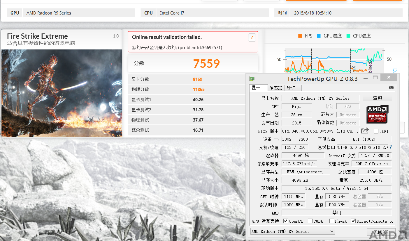

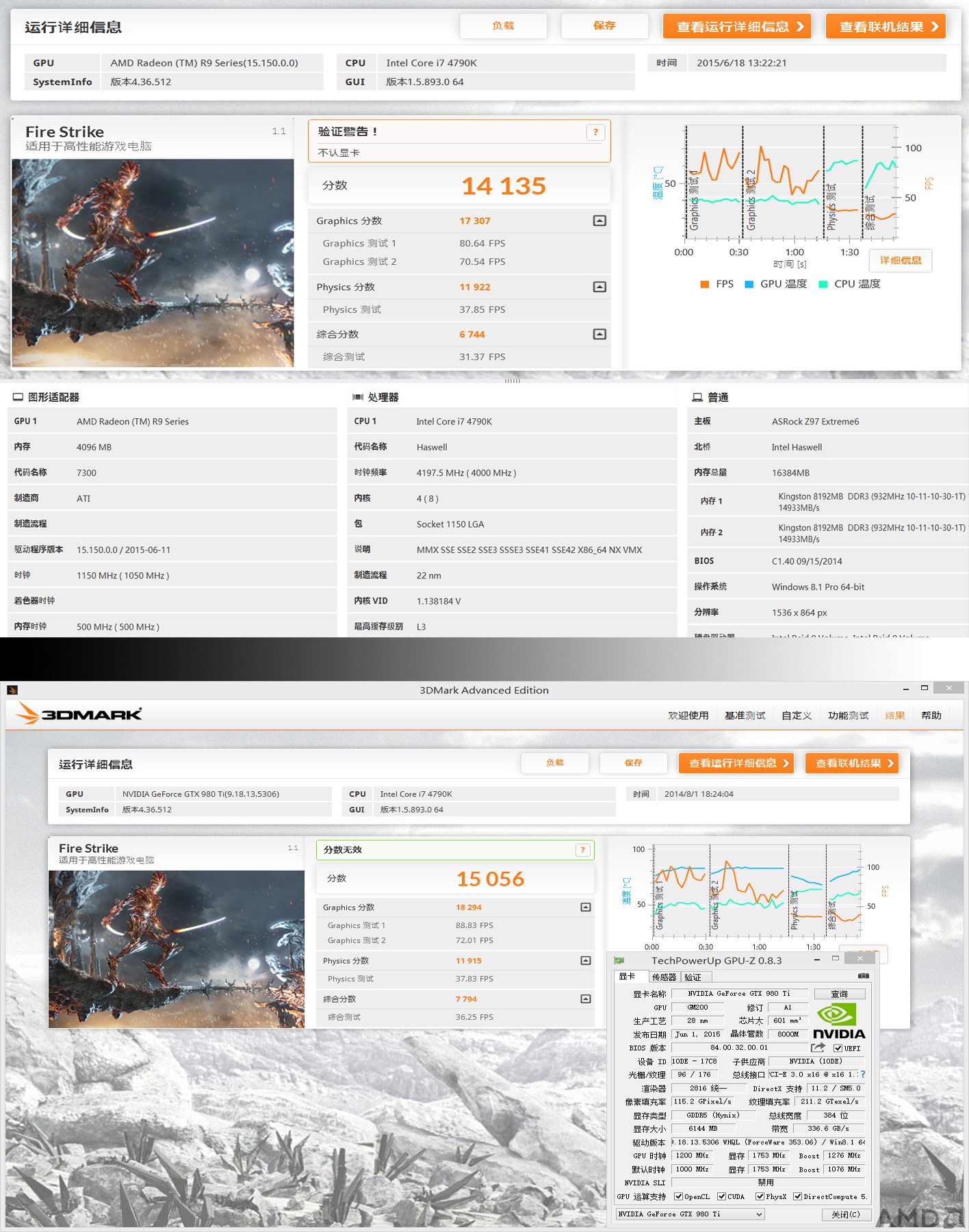

这是FURY X唯一一次以1155MHZ的频率通过旧版3D13测试。唯一的一次
OC对比
980 TI的神经病BOOST实在没谱,我尝试了1200、1230、1250三种核心频率设定,结果1200MHZ时成绩最高

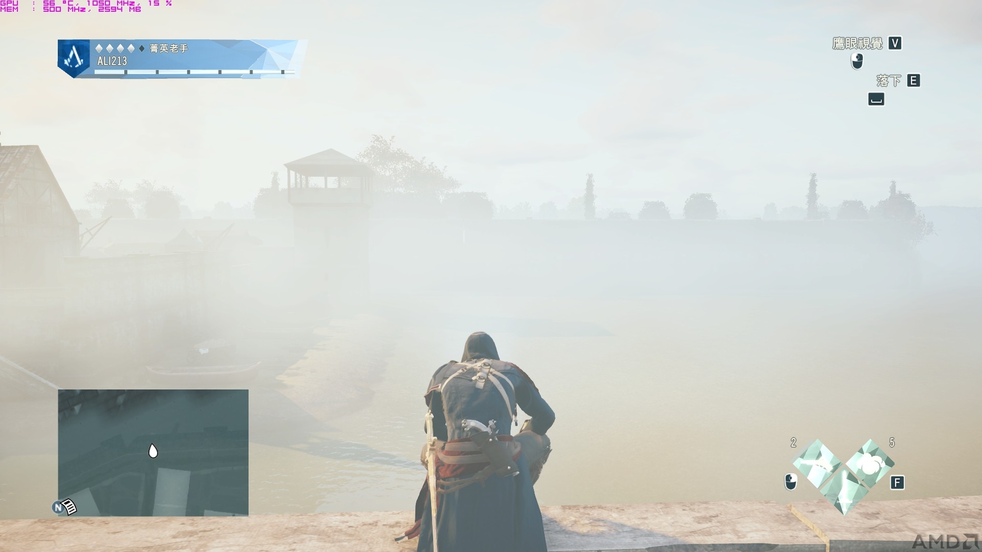

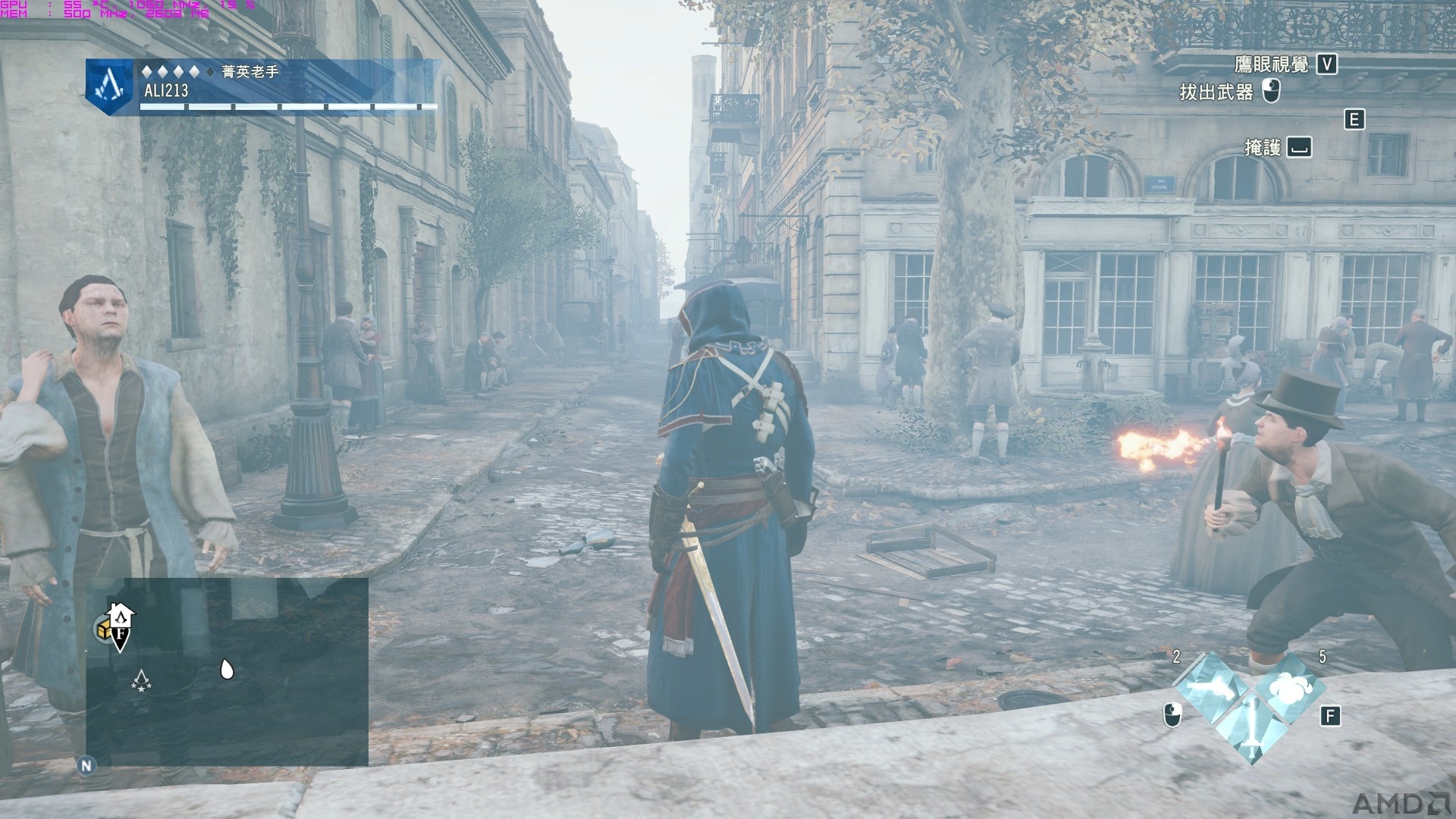

大革命

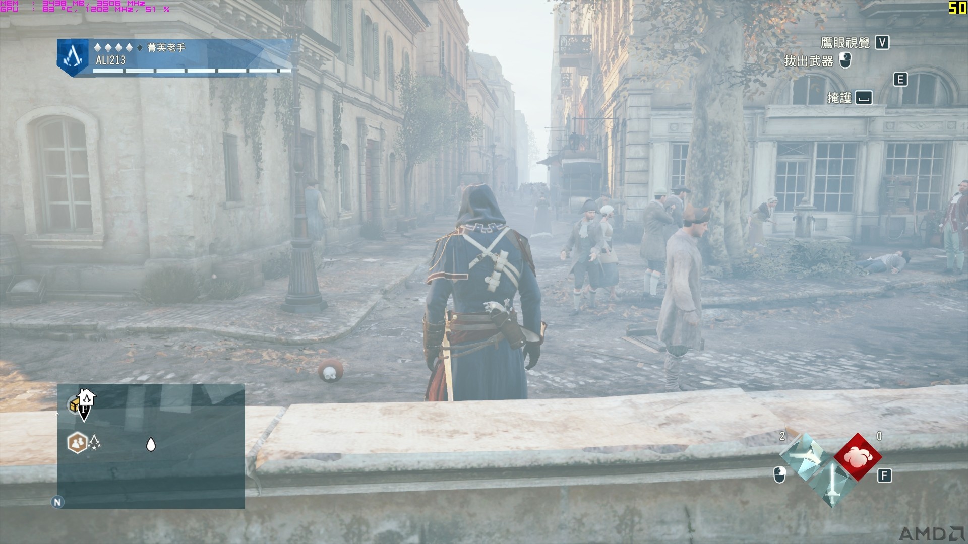

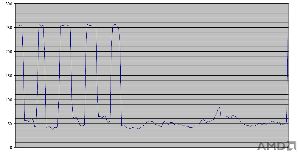

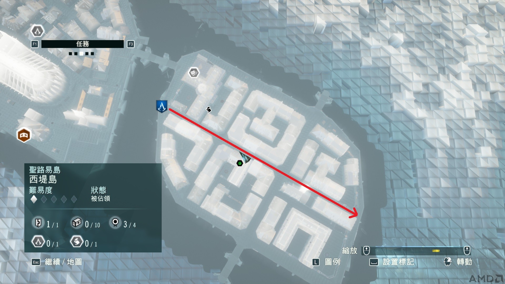

先说一下测试方法。沿下图所示的路线一路狂奔,记录奔跑过程中的帧数。
画面设置:1080P,在极高设置的基础上,把抗锯齿一项调至FXAA,其他保持不变。
以下为FURY X
测试开始位置截图

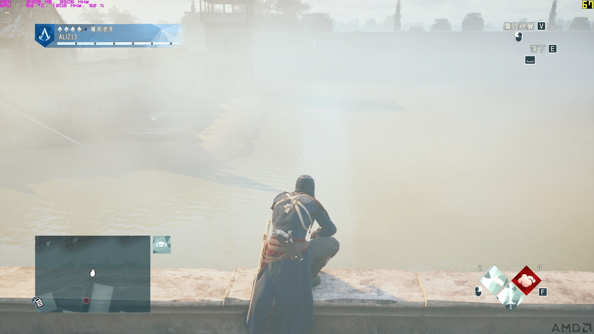

测试结束位置截图

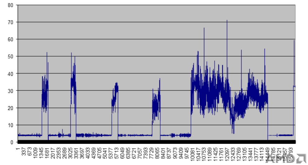

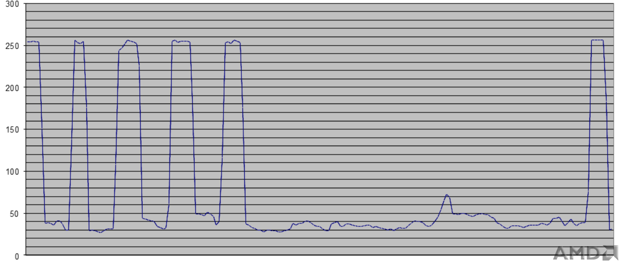

帧数
帧速率

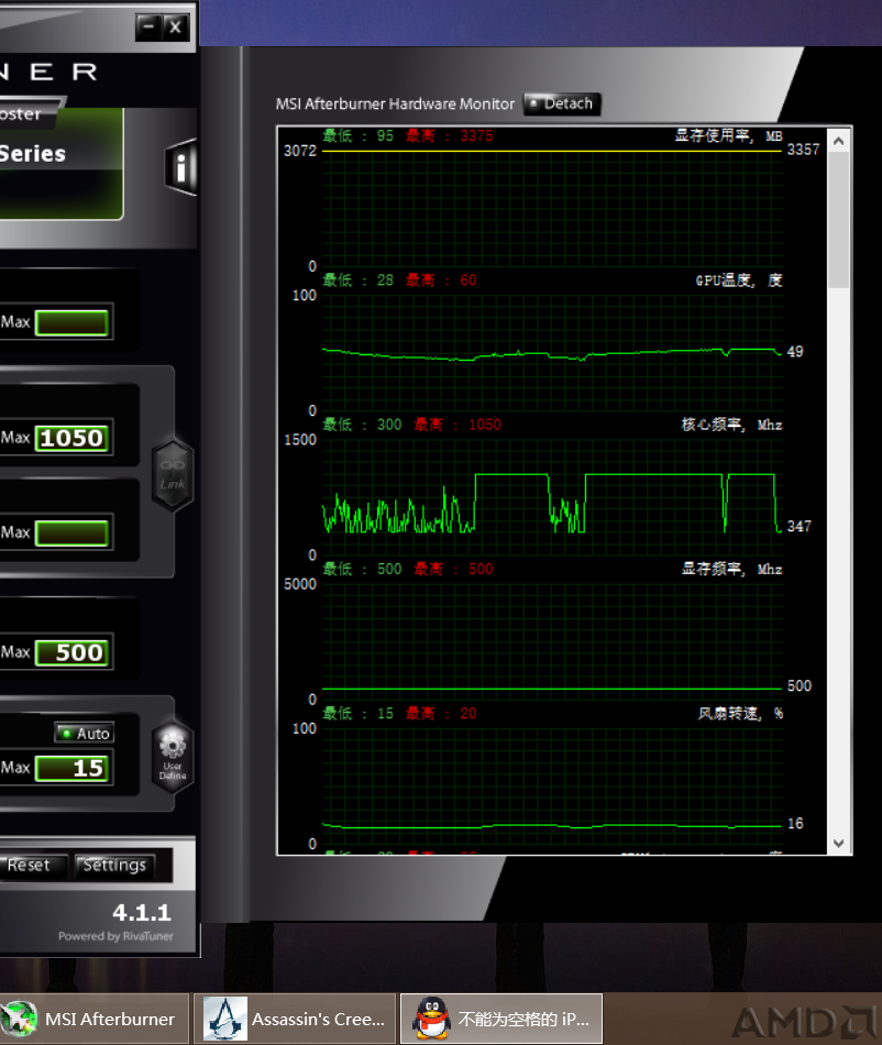

显存占用、游戏温度等

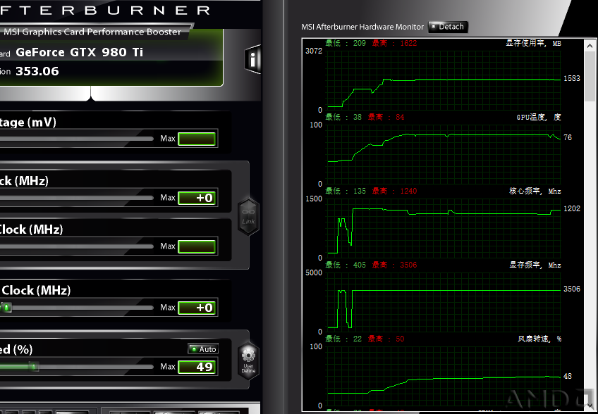

以下为 980TI
开始位置
结束位置

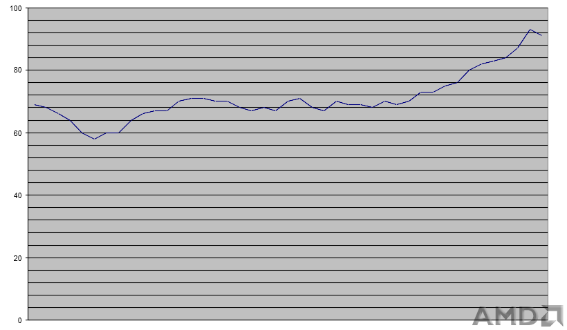

帧数
帧速率

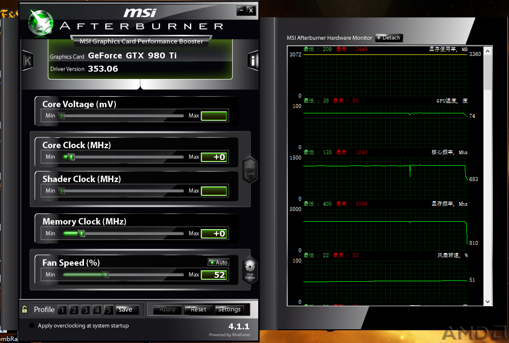

显存占用及其他

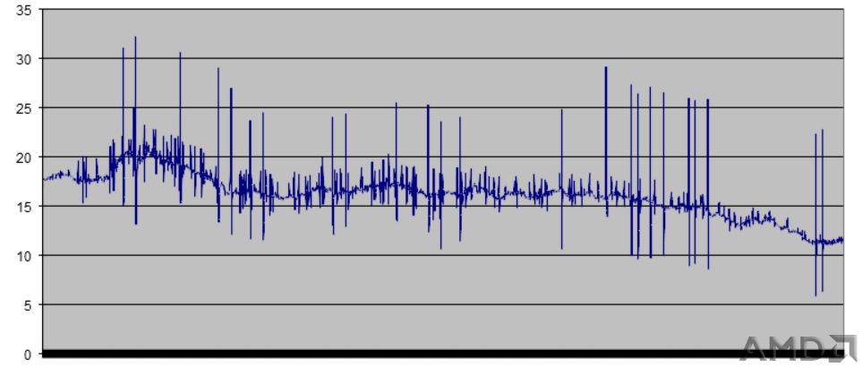

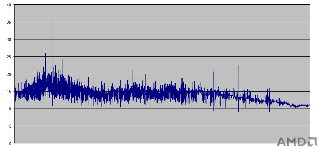

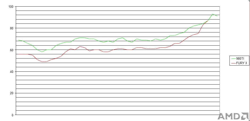

帧数曲线对比图

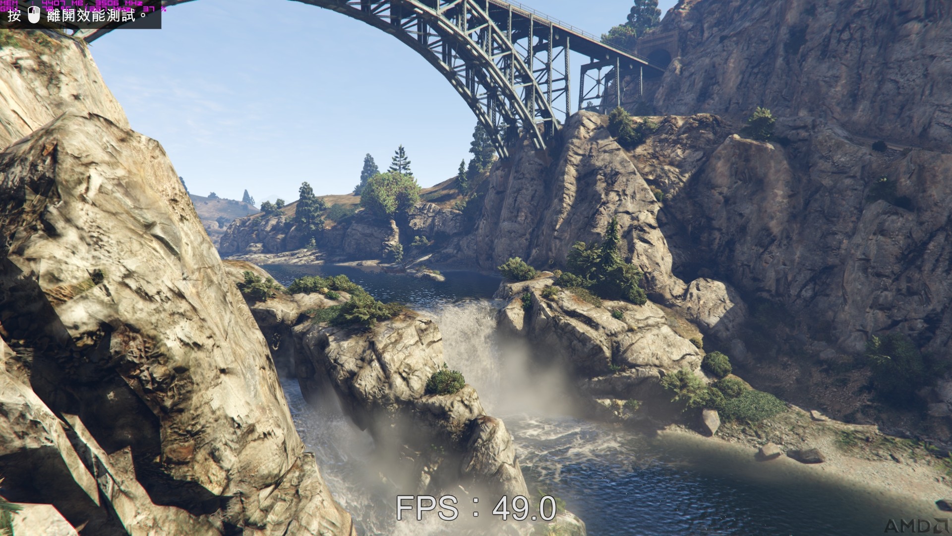

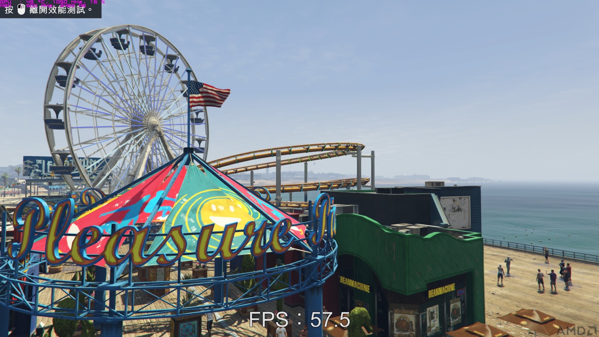

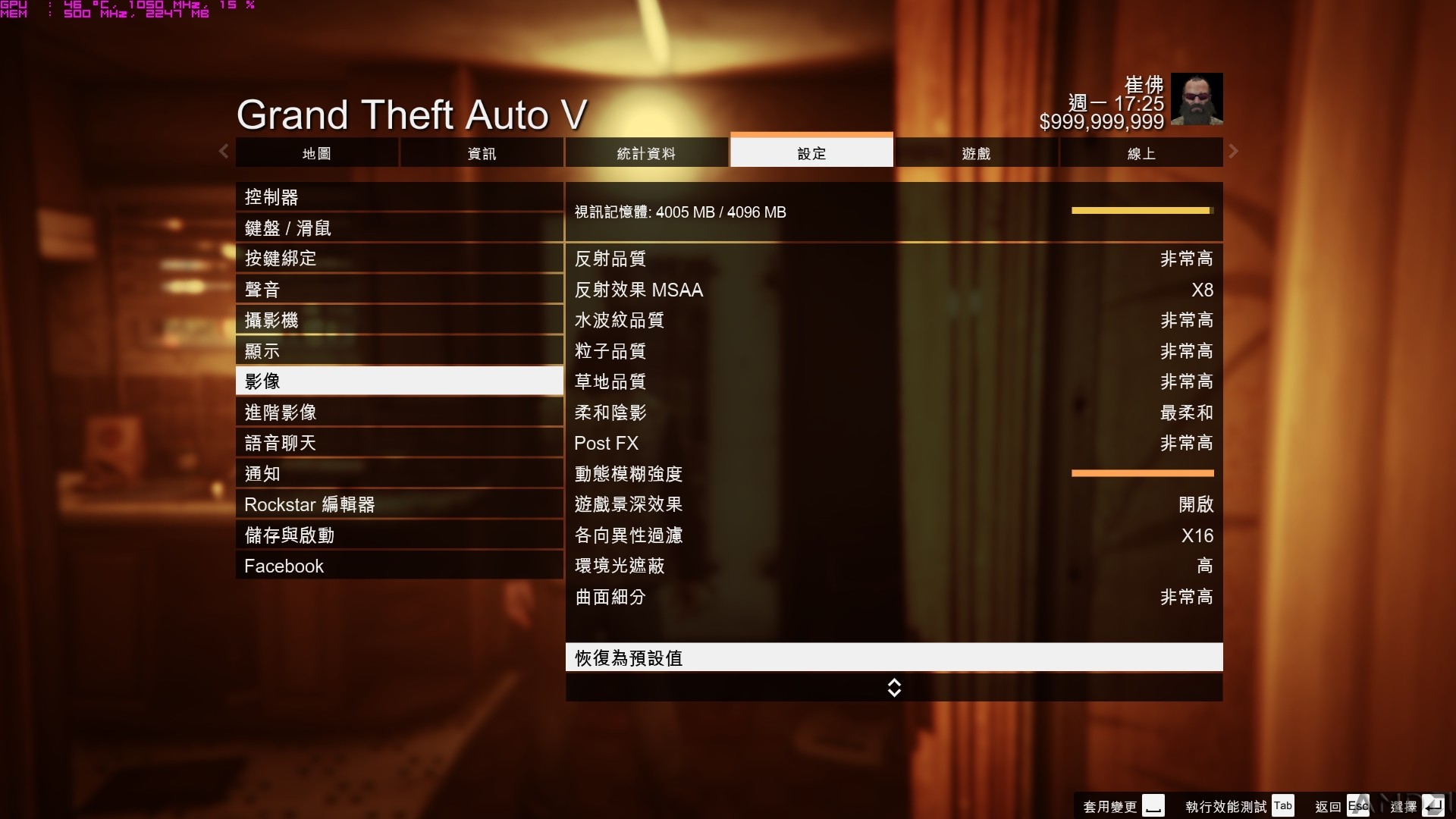

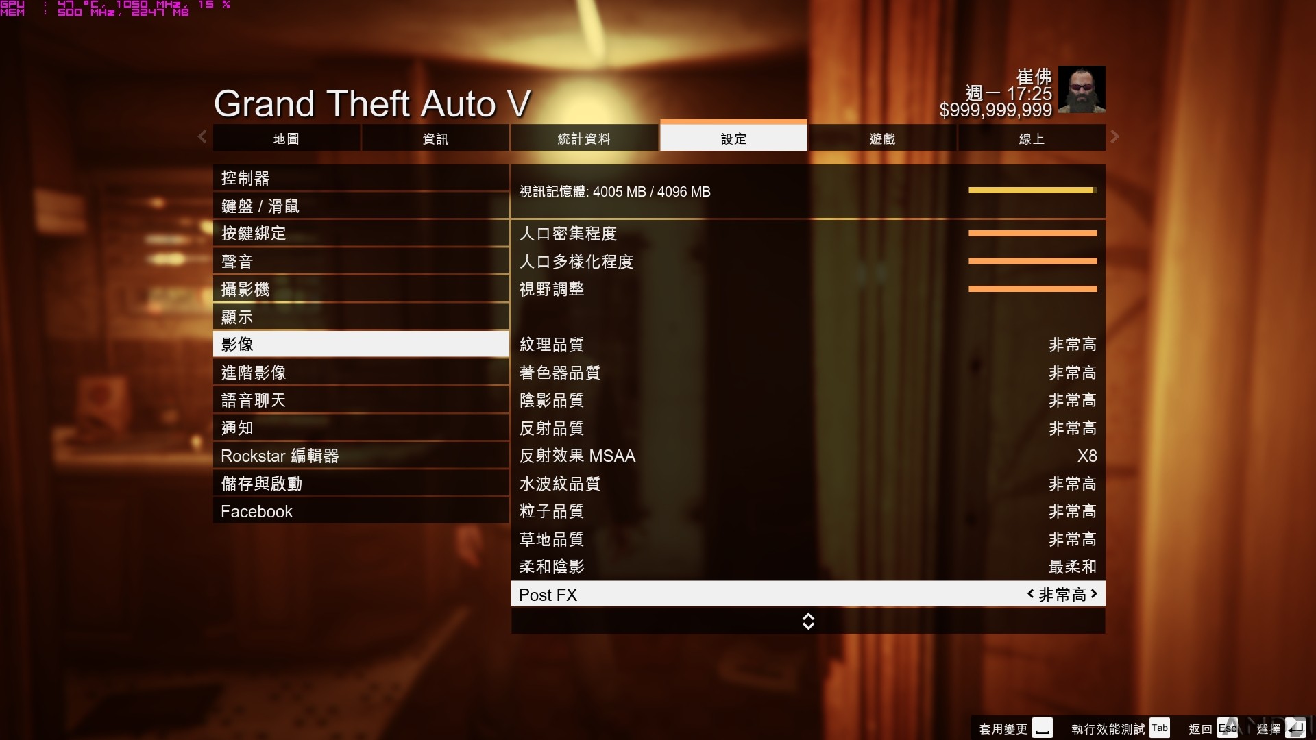

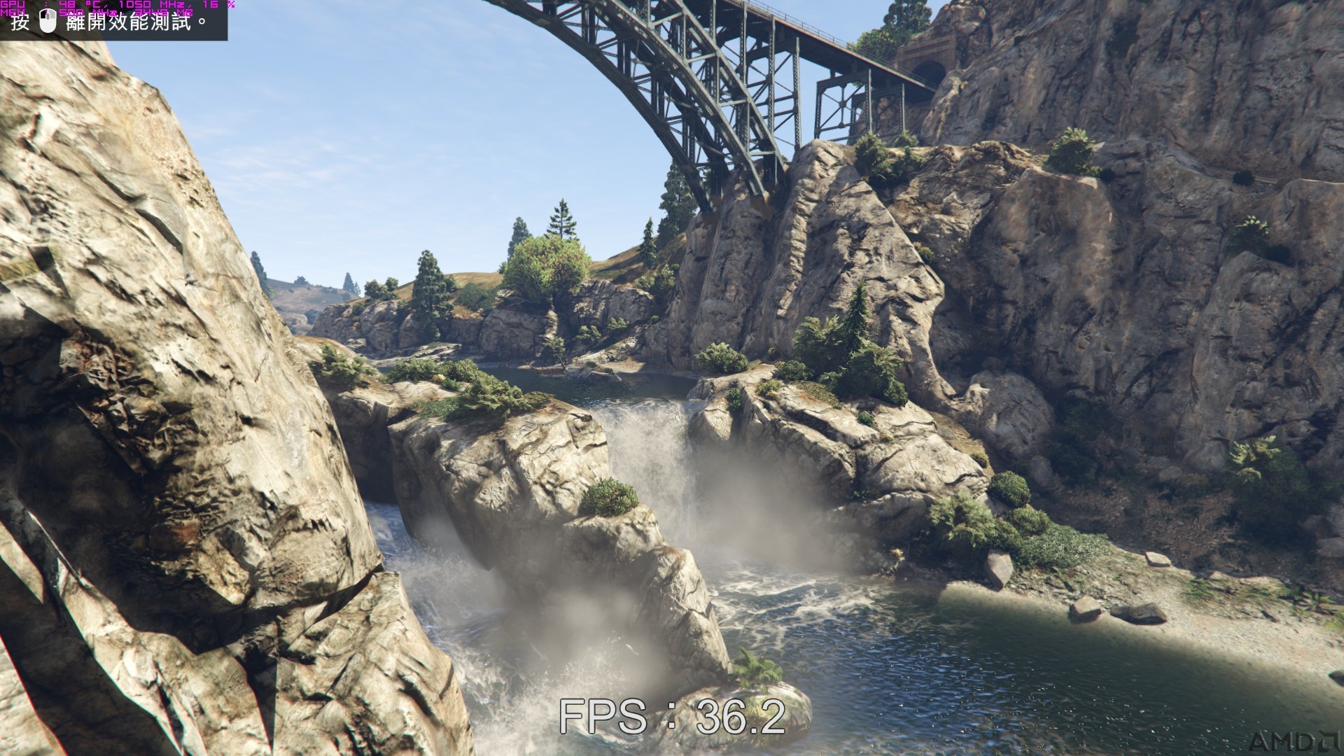

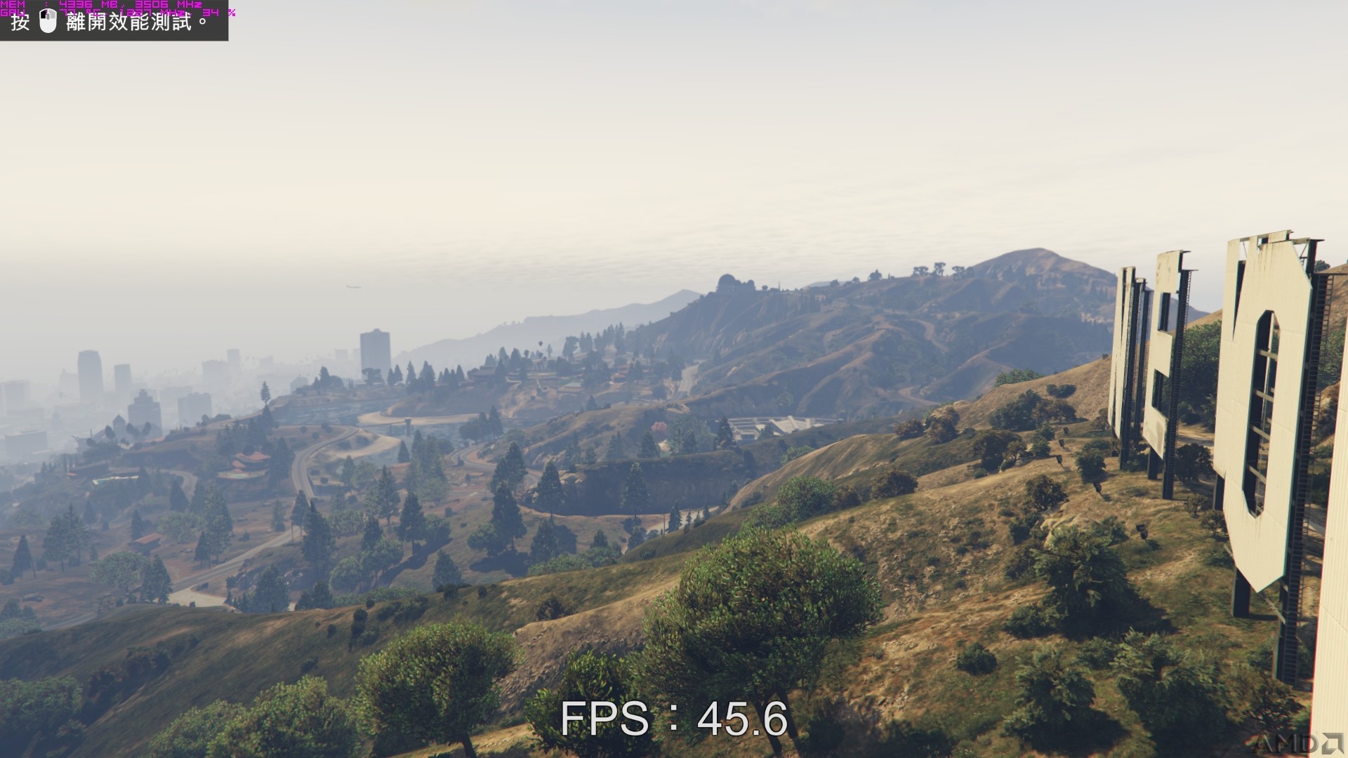

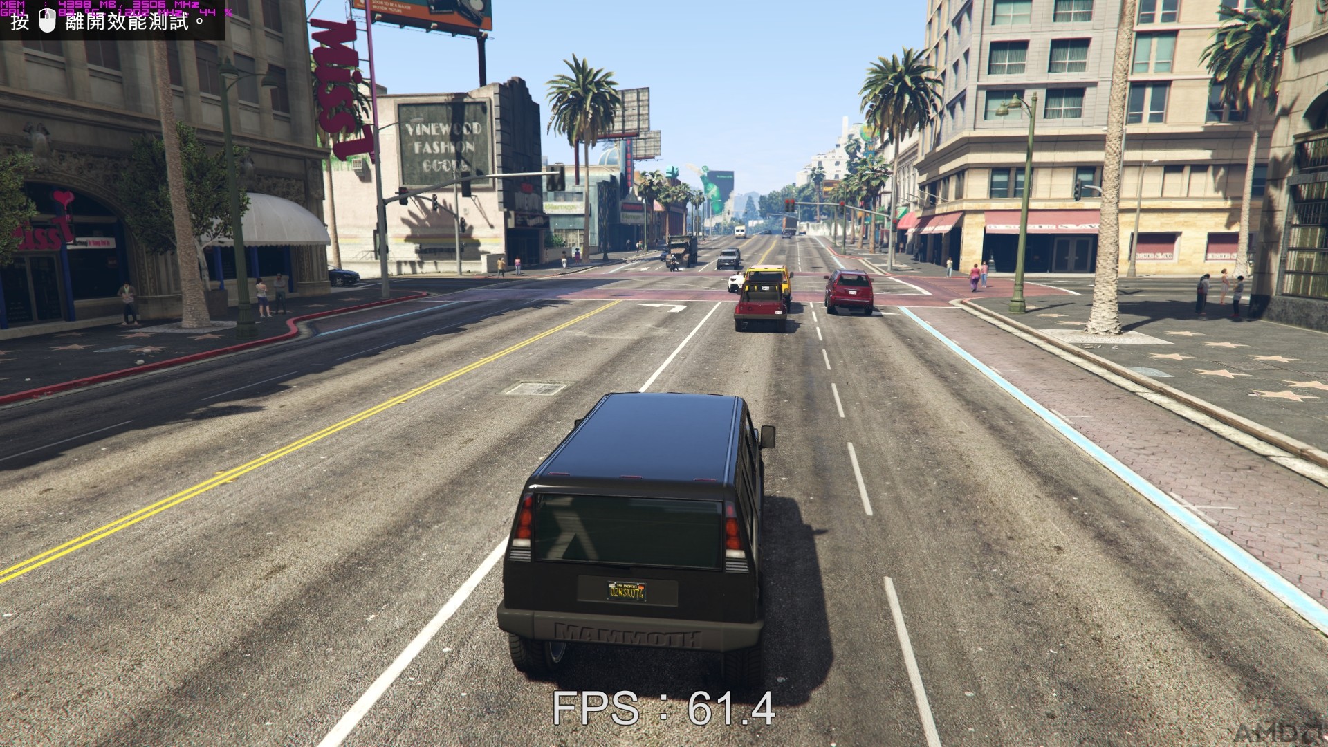

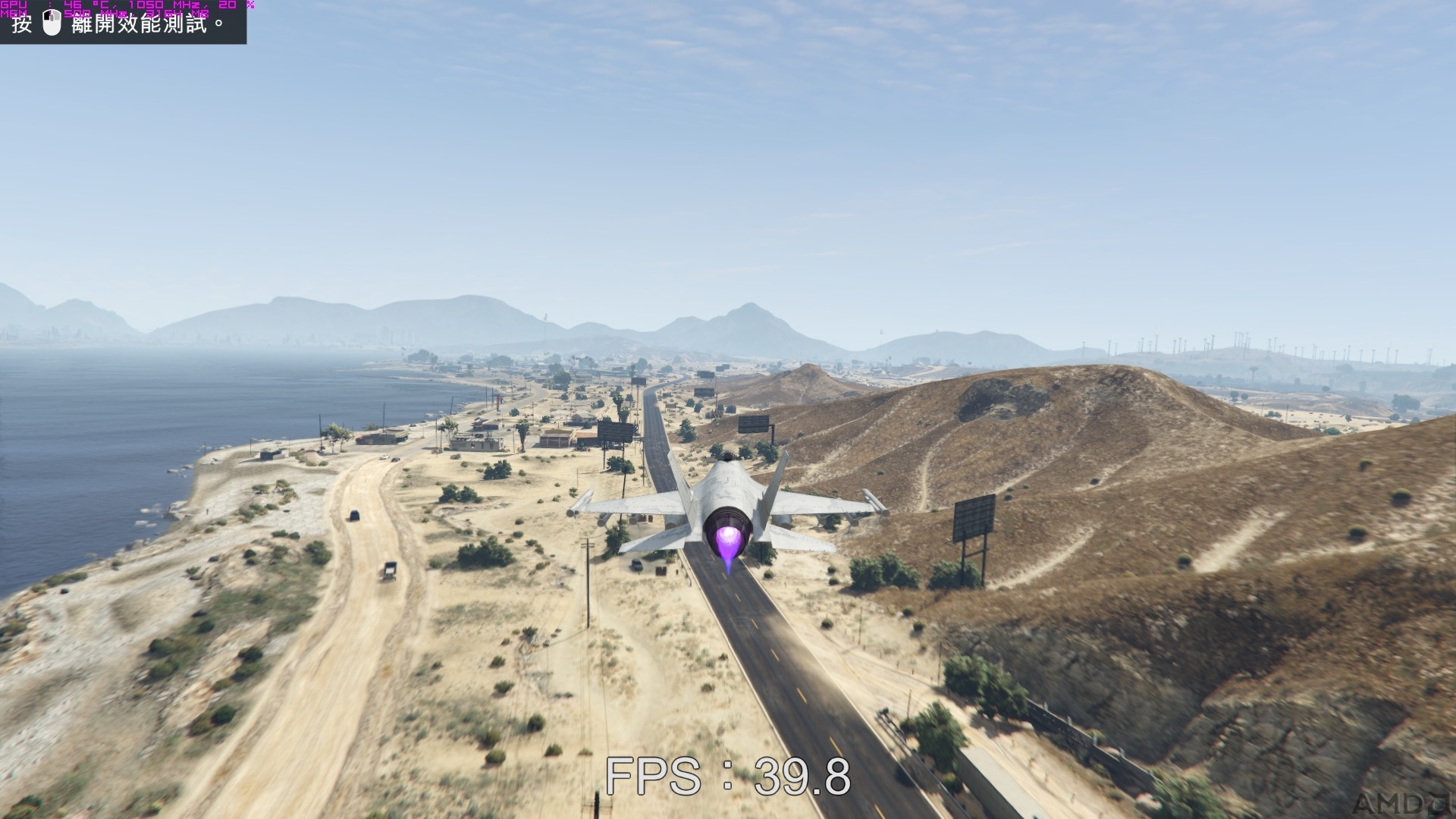

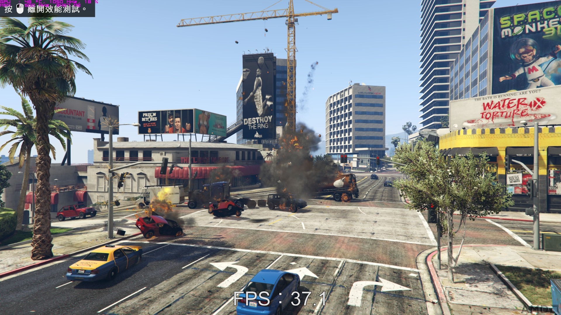

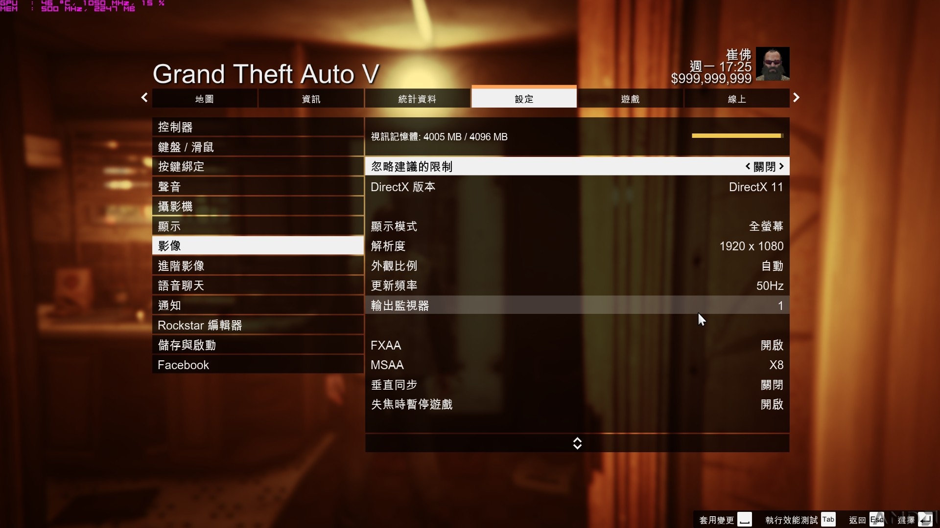

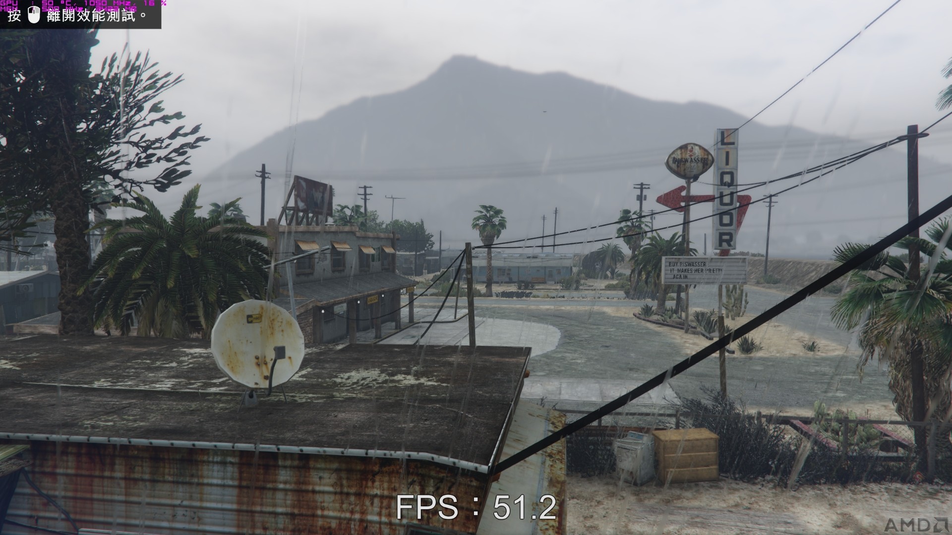

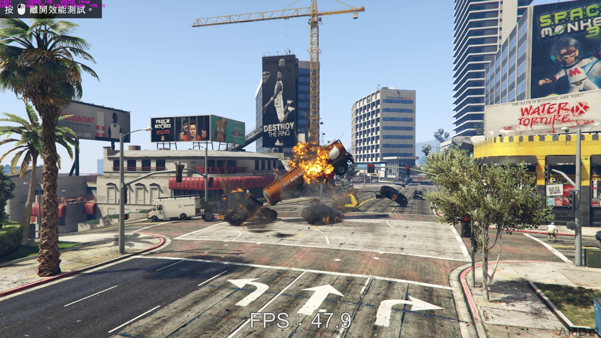

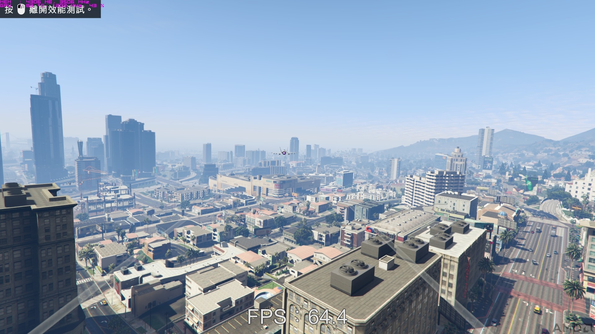

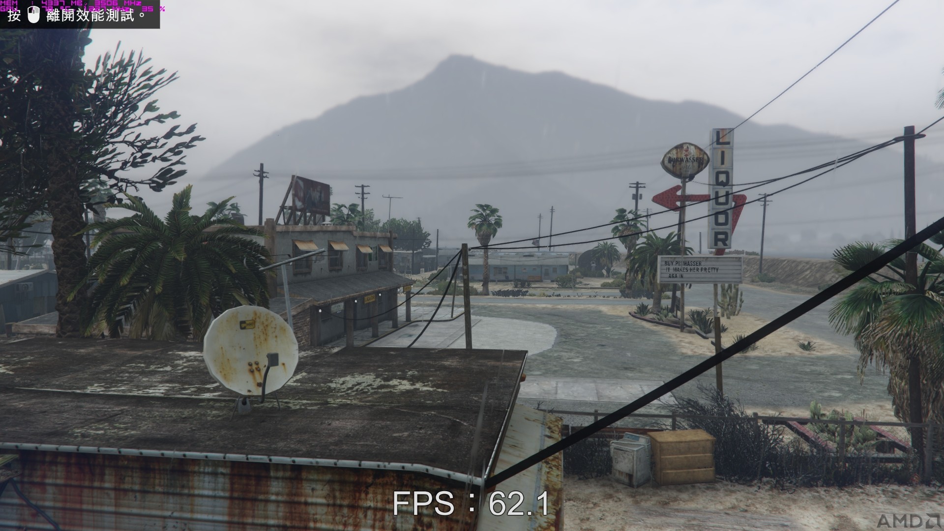

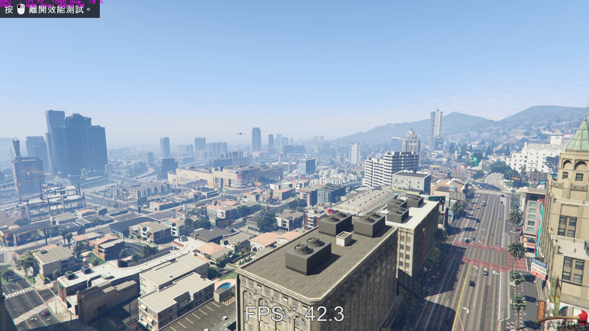

GTA 5
游戏画质设置如下
以下为FURY X
测试截图
帧数
帧速率
显存占用及其他
一下为980TI
测试截图
帧数
帧速率
显存占用及其他

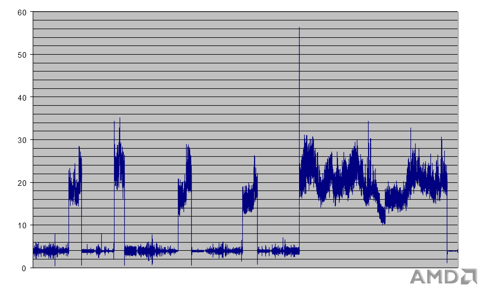

帧数曲线对比图

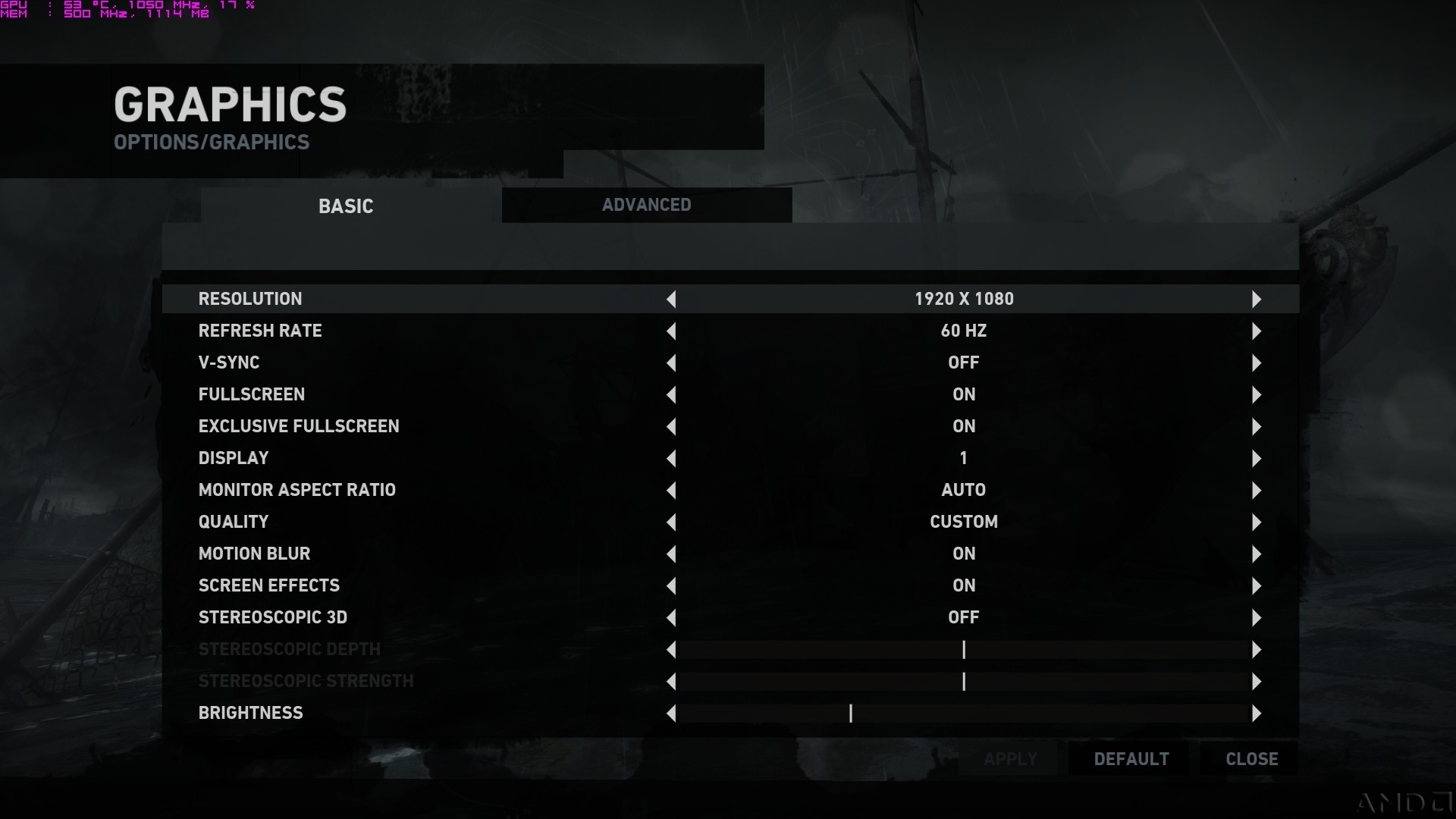

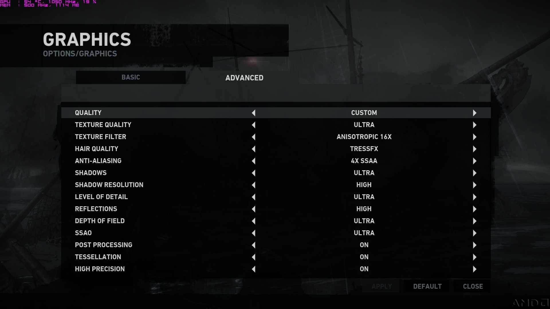

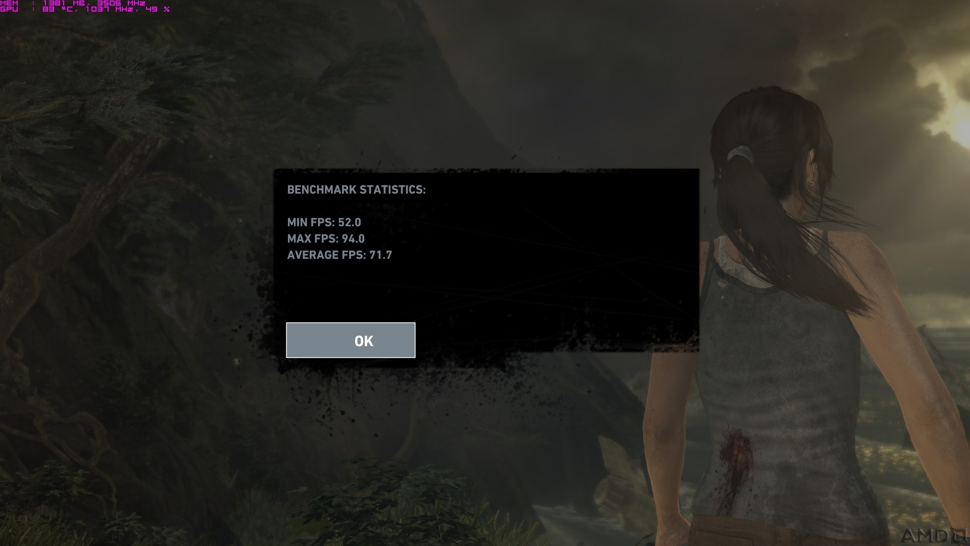

古墓丽影9
游戏设置
FRUY X测试成绩如下
980TI测试成绩如下

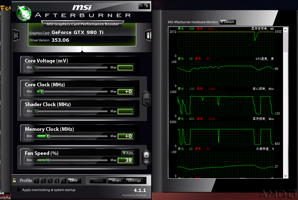

显存占用及其他:

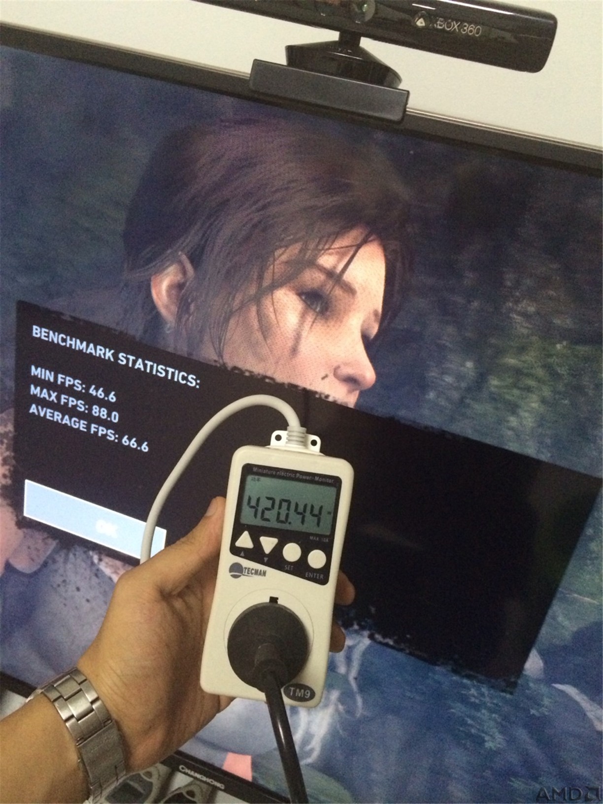

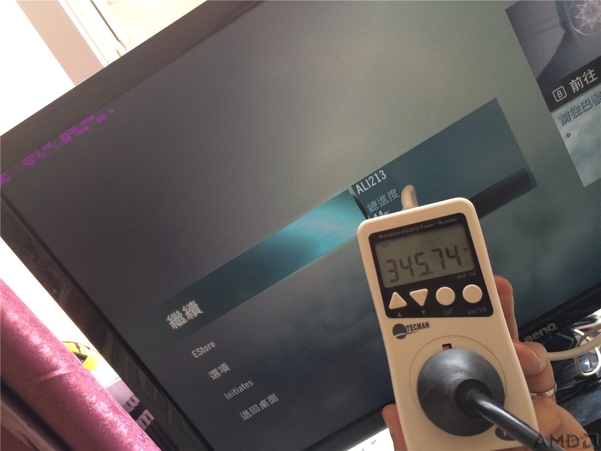

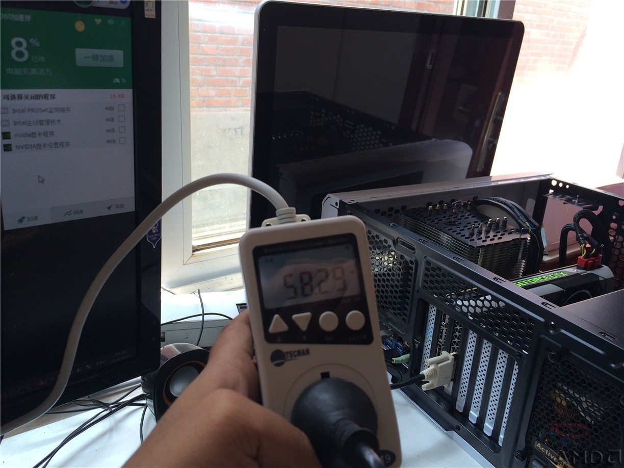

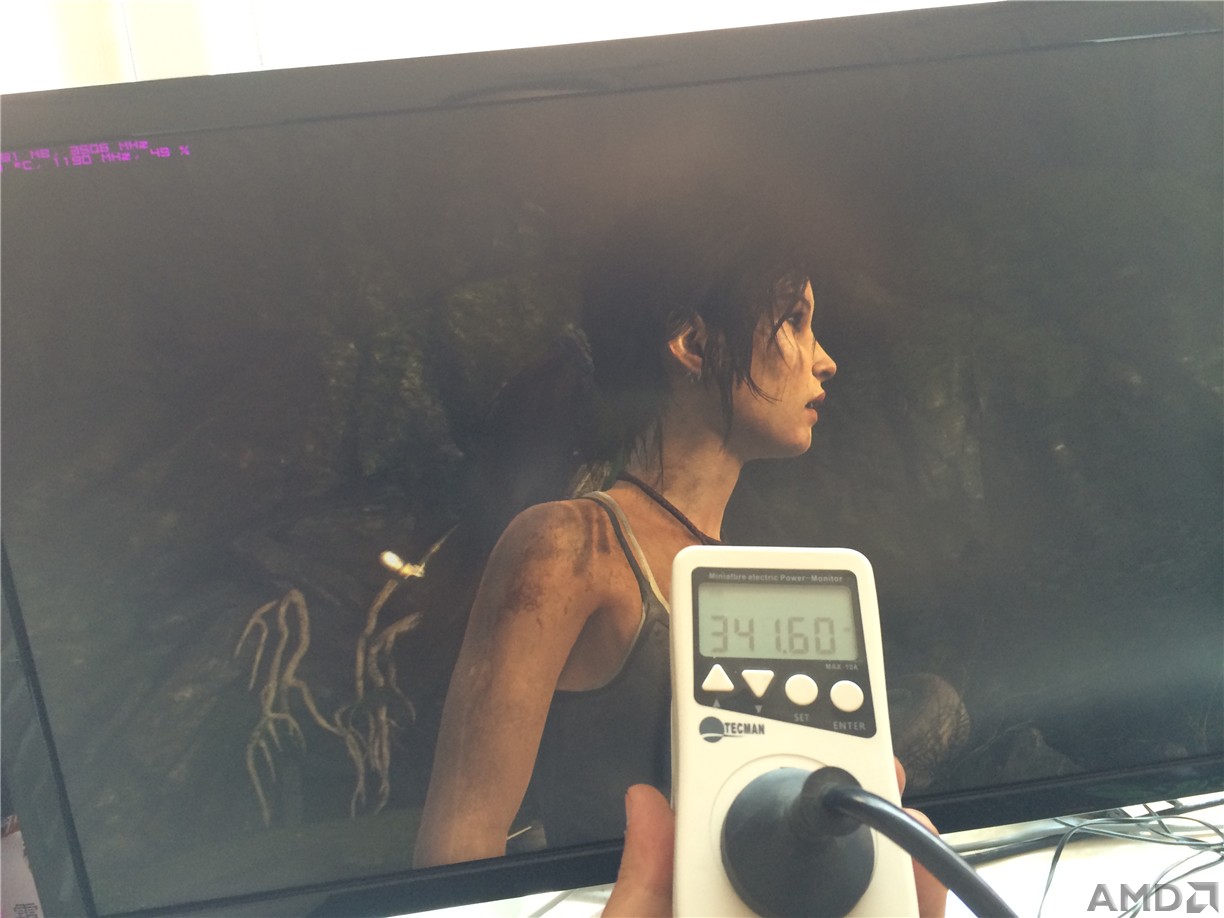

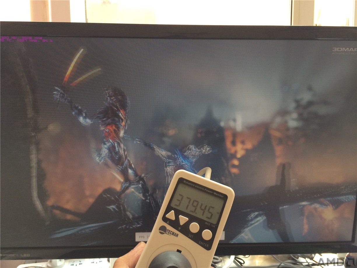

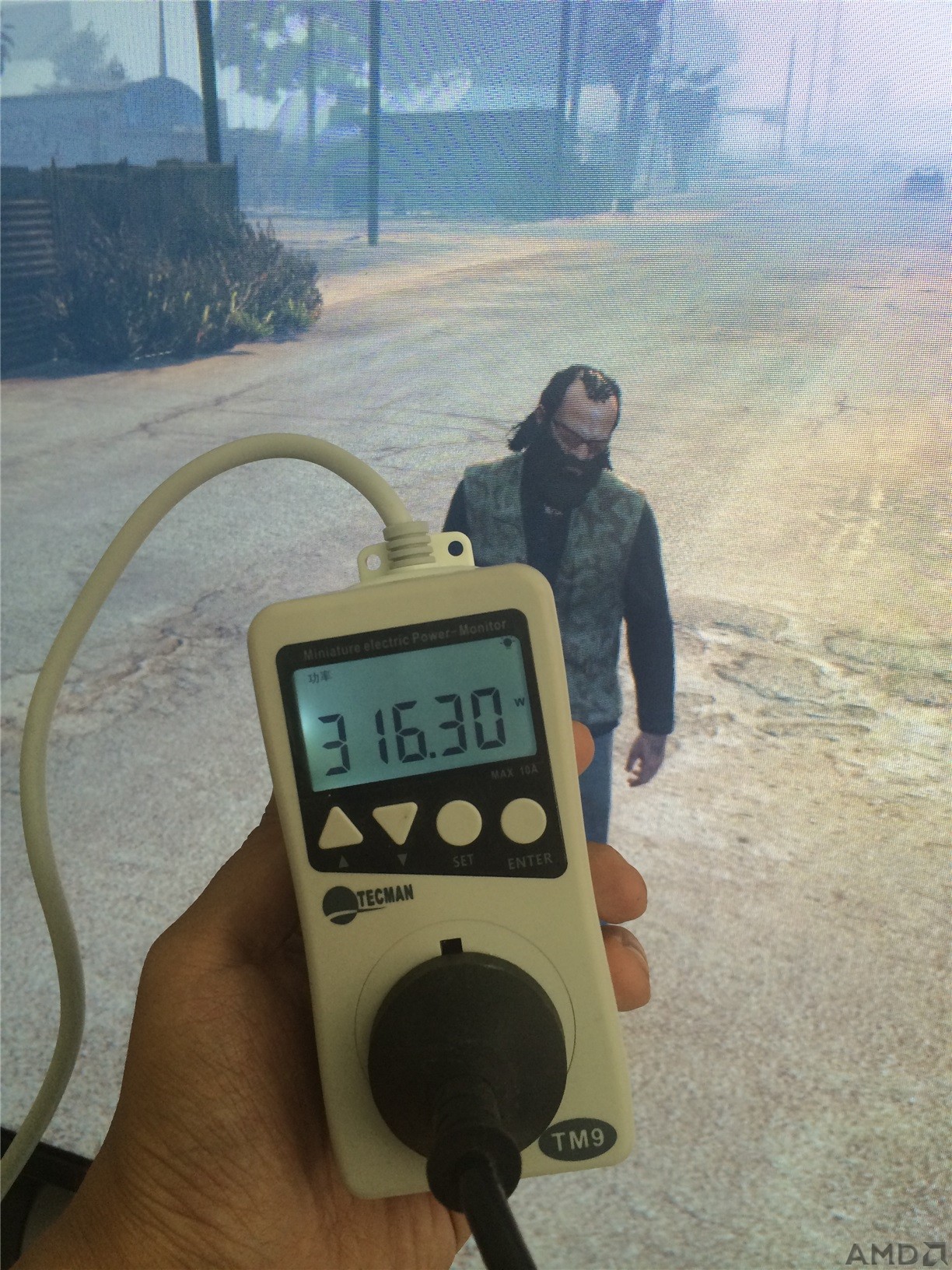

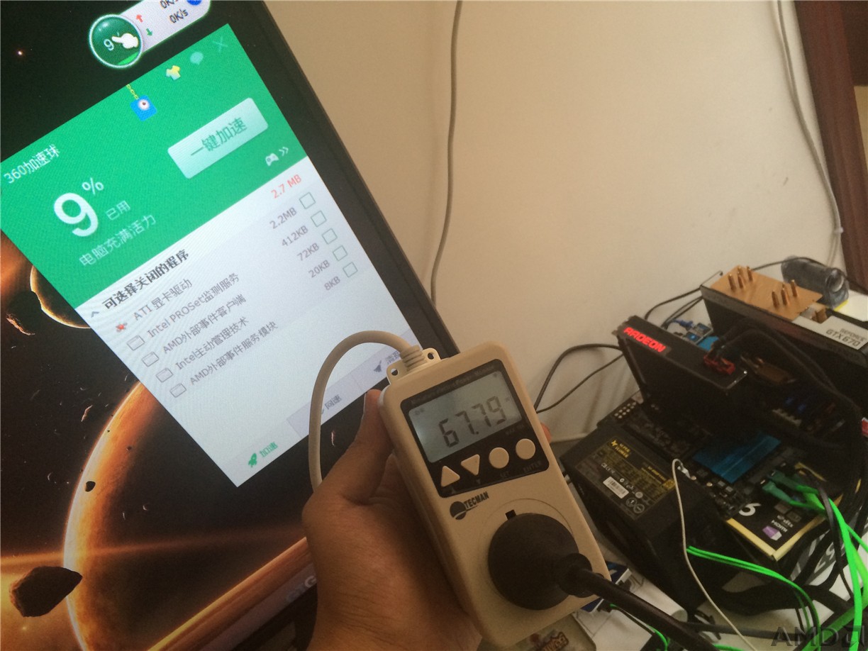

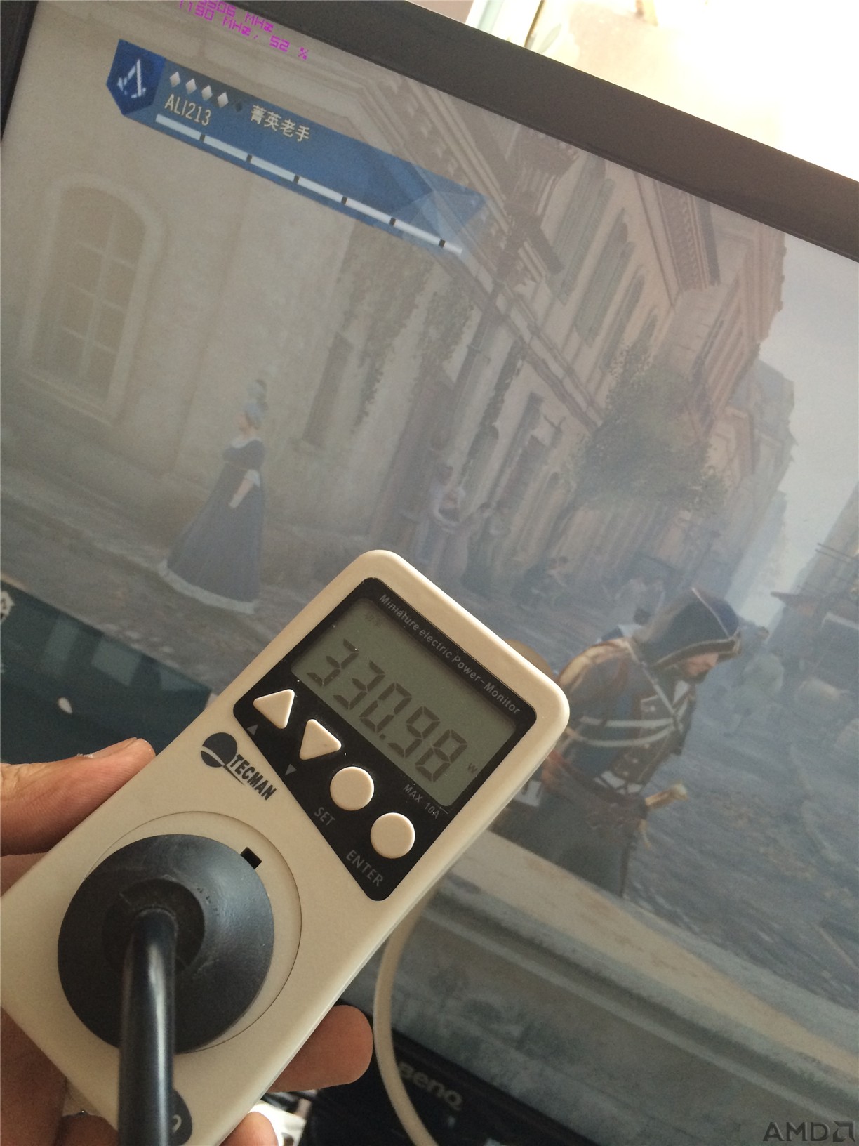

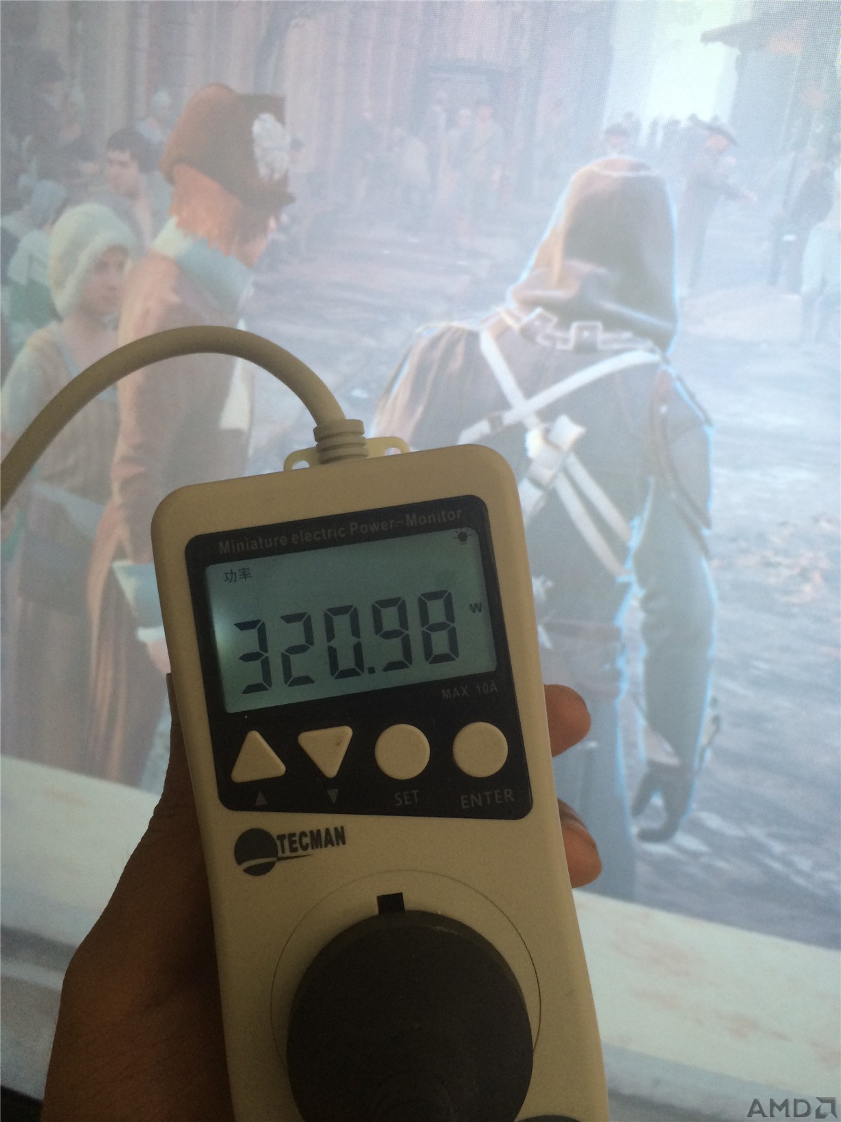

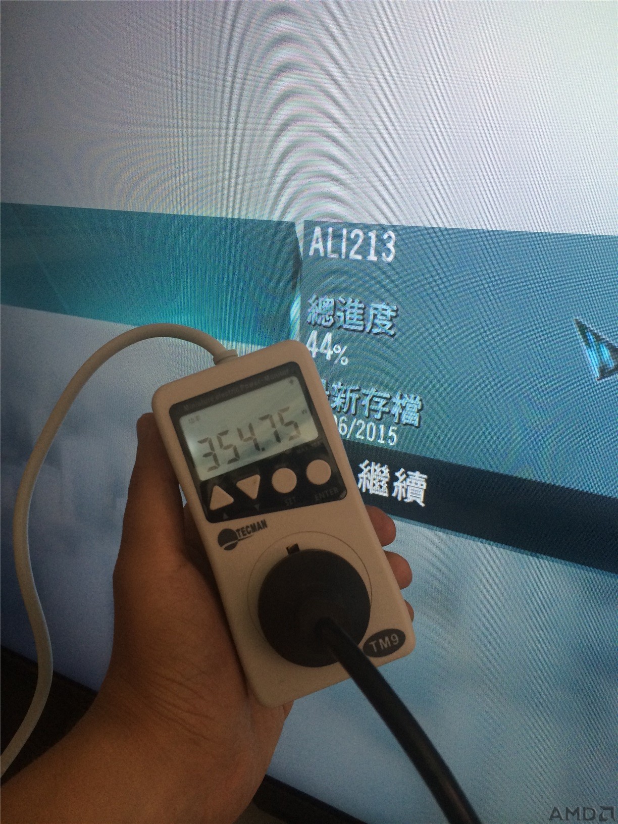

六、功耗及噪音、温度对比

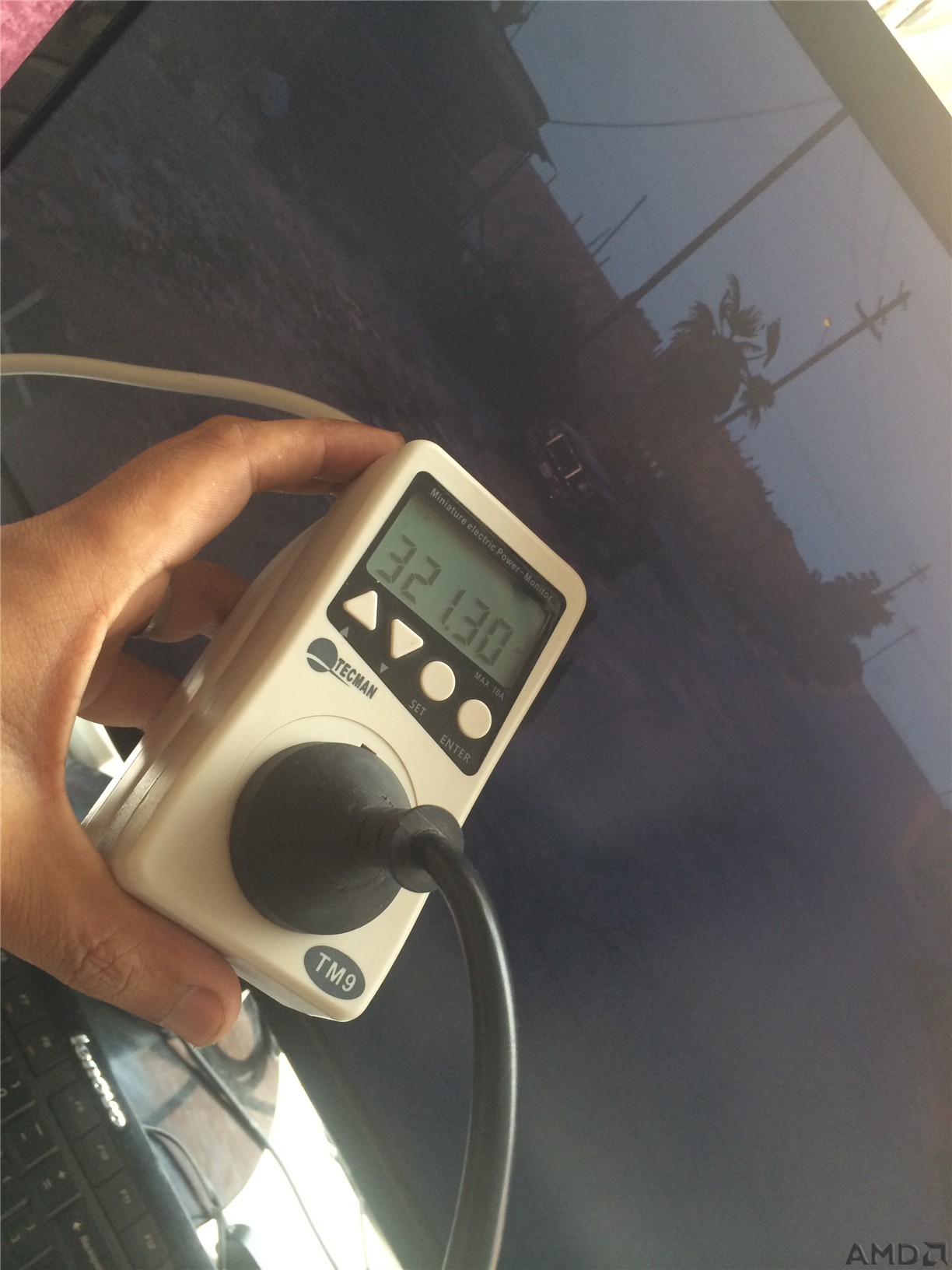

先来功耗吧。因为功耗是一个动态值,我在拍照时都是尽量很努力的拍摄最高峰值的瞬间。需要澄清一点,测试FURY X时,我使用的CPU散热是自改的涡轮散热器,功耗会比普通风扇多出15瓦左右。请各位自行扣除。
以下为FURY X各种环境下的功耗
待机(记得要减掉15W
3D13
大革命1
大革命2
GTA5
古墓丽影9(此场景下,功耗会在370——420之间周期性来回浮动。参考其他情况下功耗,可推断这种奇怪的现象源自于驱动的不完善。)

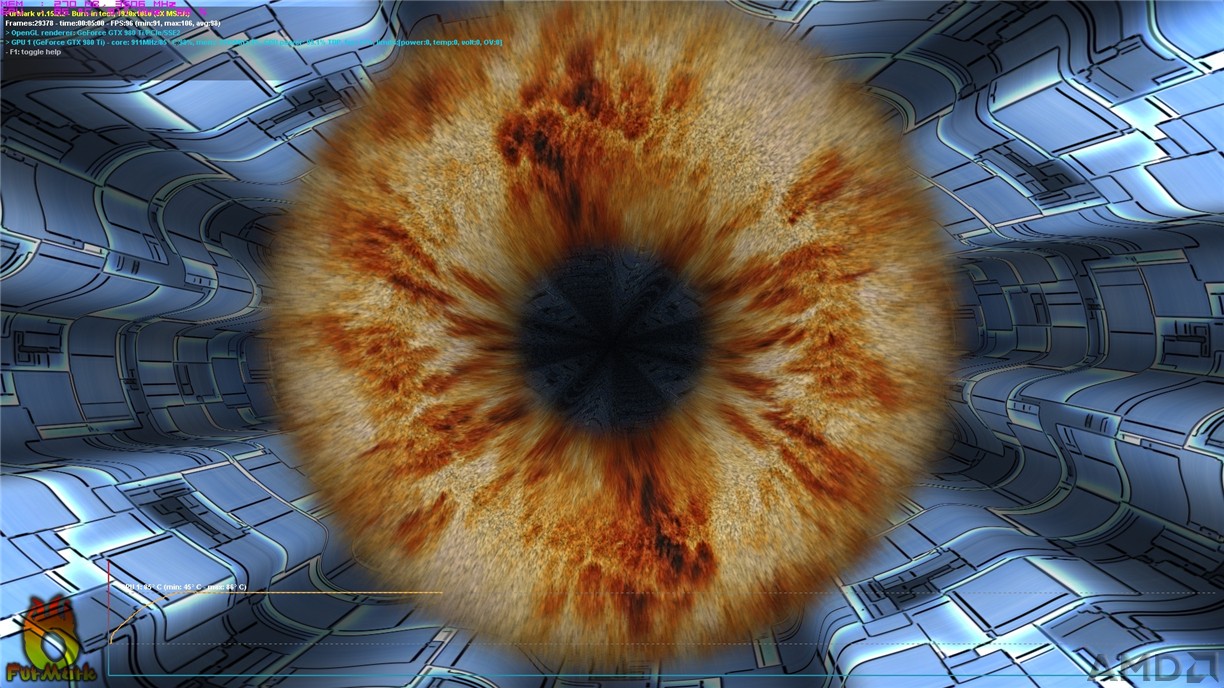

甜甜圈(再次提醒:记得要减掉15W
以下为980TI功耗情况(这个就不需要减15W了,因为已经换了散热器。)
待机
3D13
大革命1
大革命2
GTA5
古墓丽影9

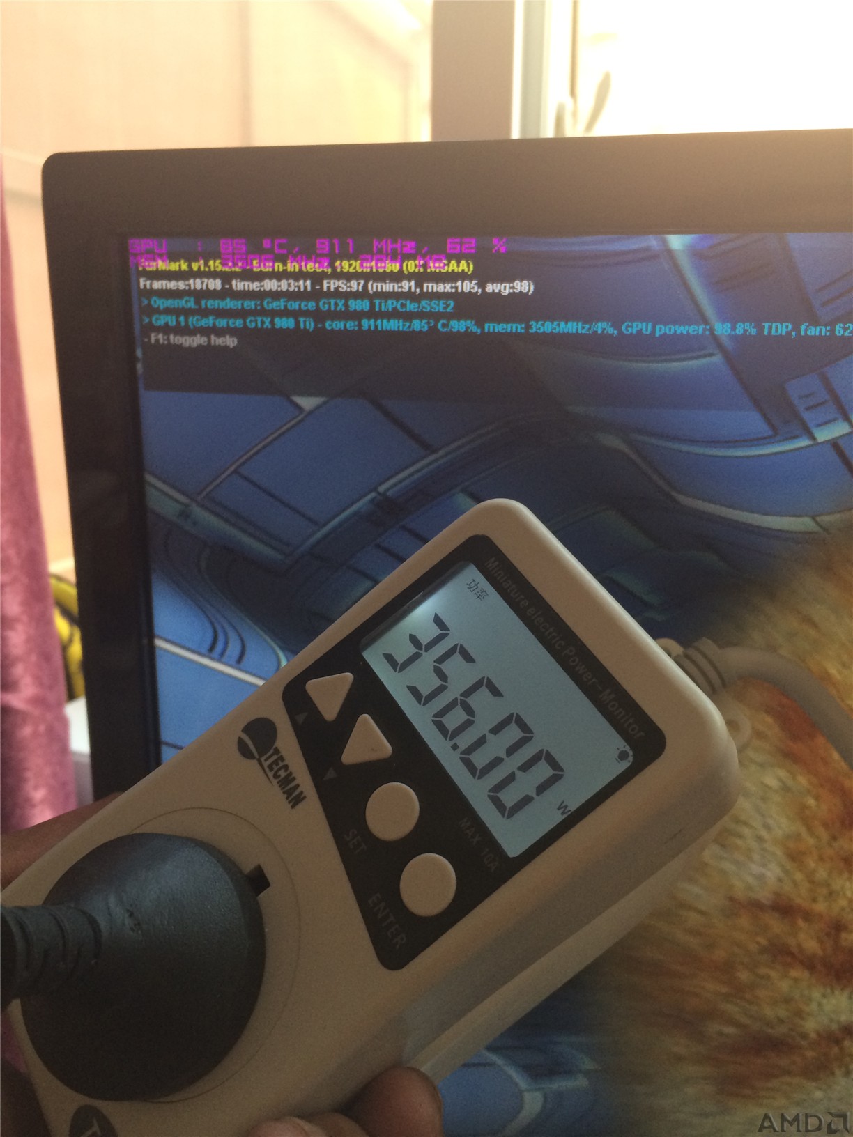

甜甜圈(据说有人测到过370+应该是在初期温度未升至顶点时的峰值功耗吧。我没有抓拍到。拍照时,核心频率已降低至899——911。)

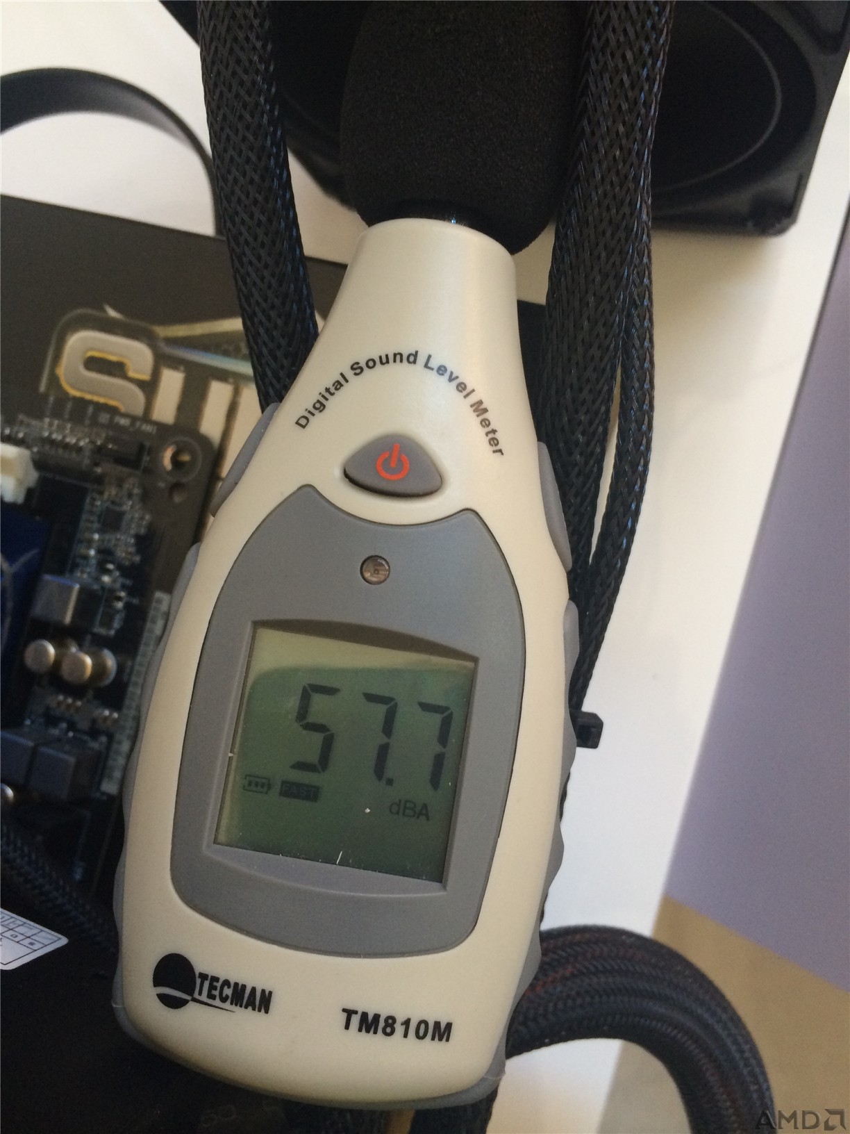

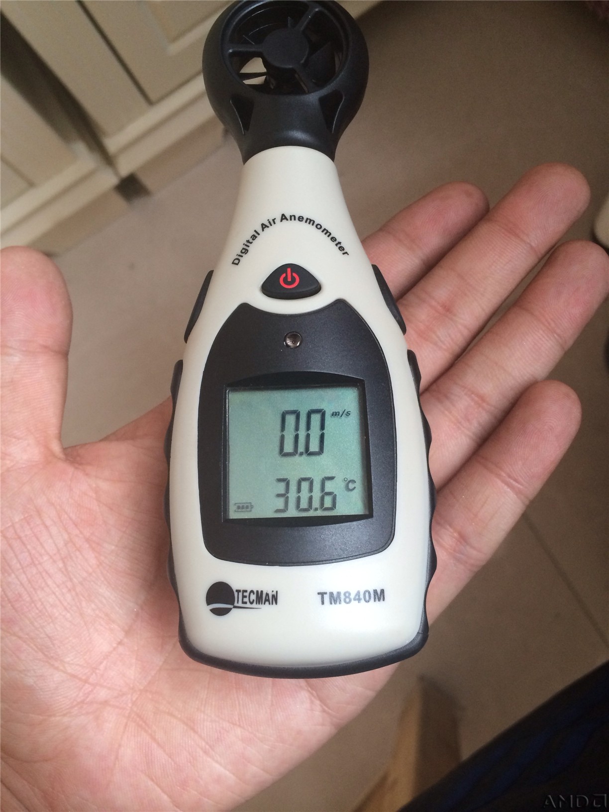

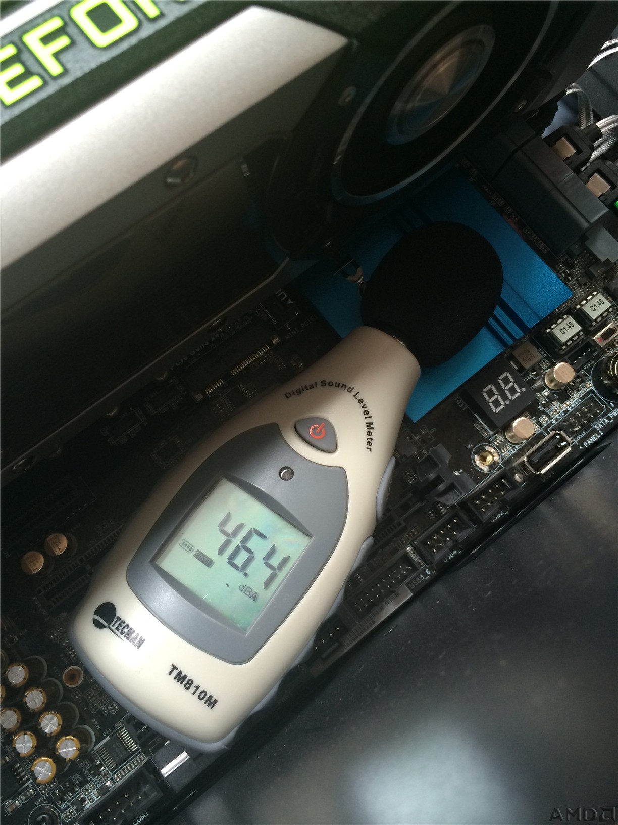

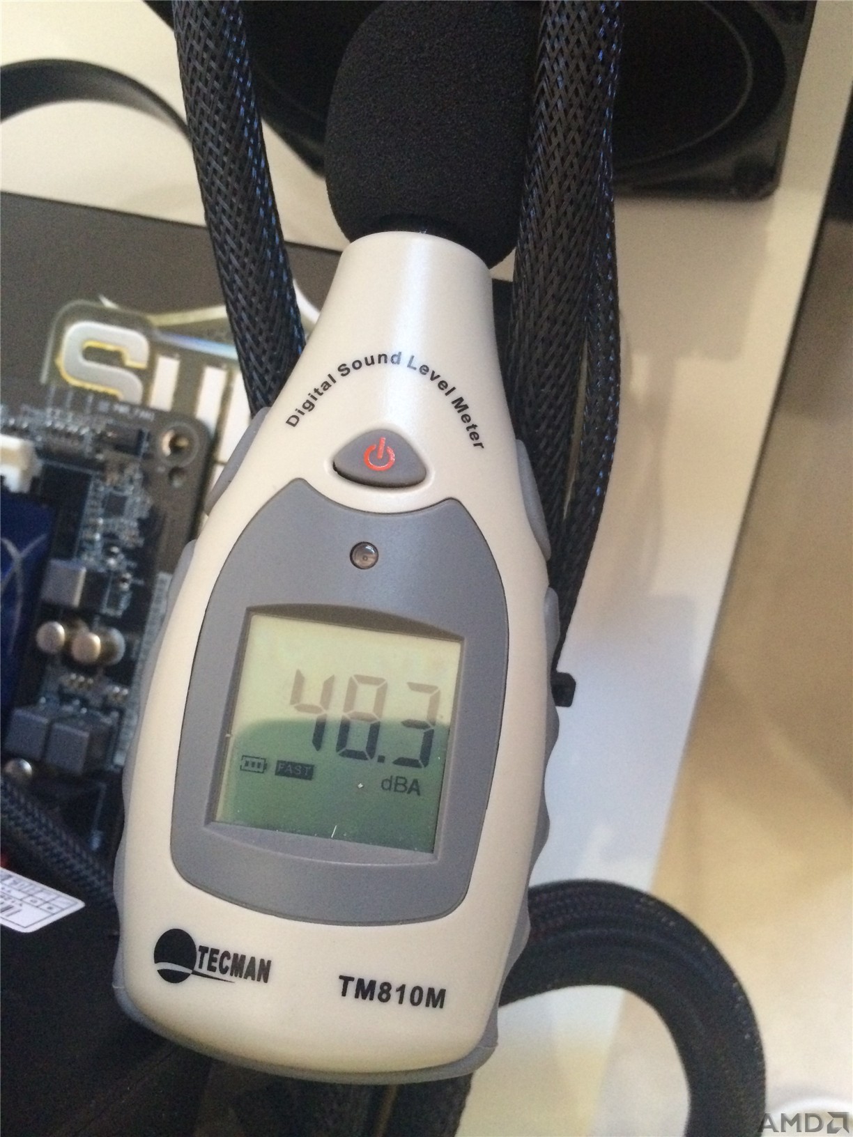

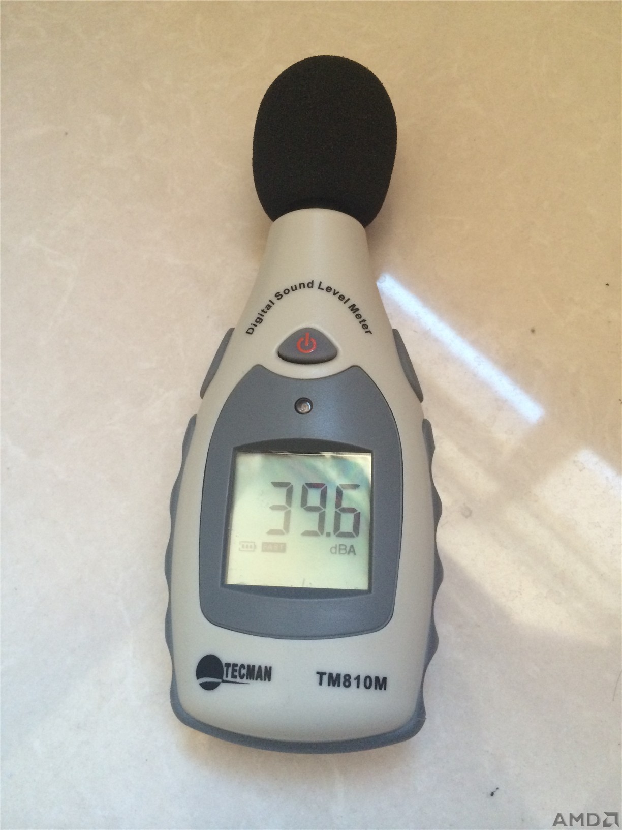

温度、噪音
先放上环境温度及音量图

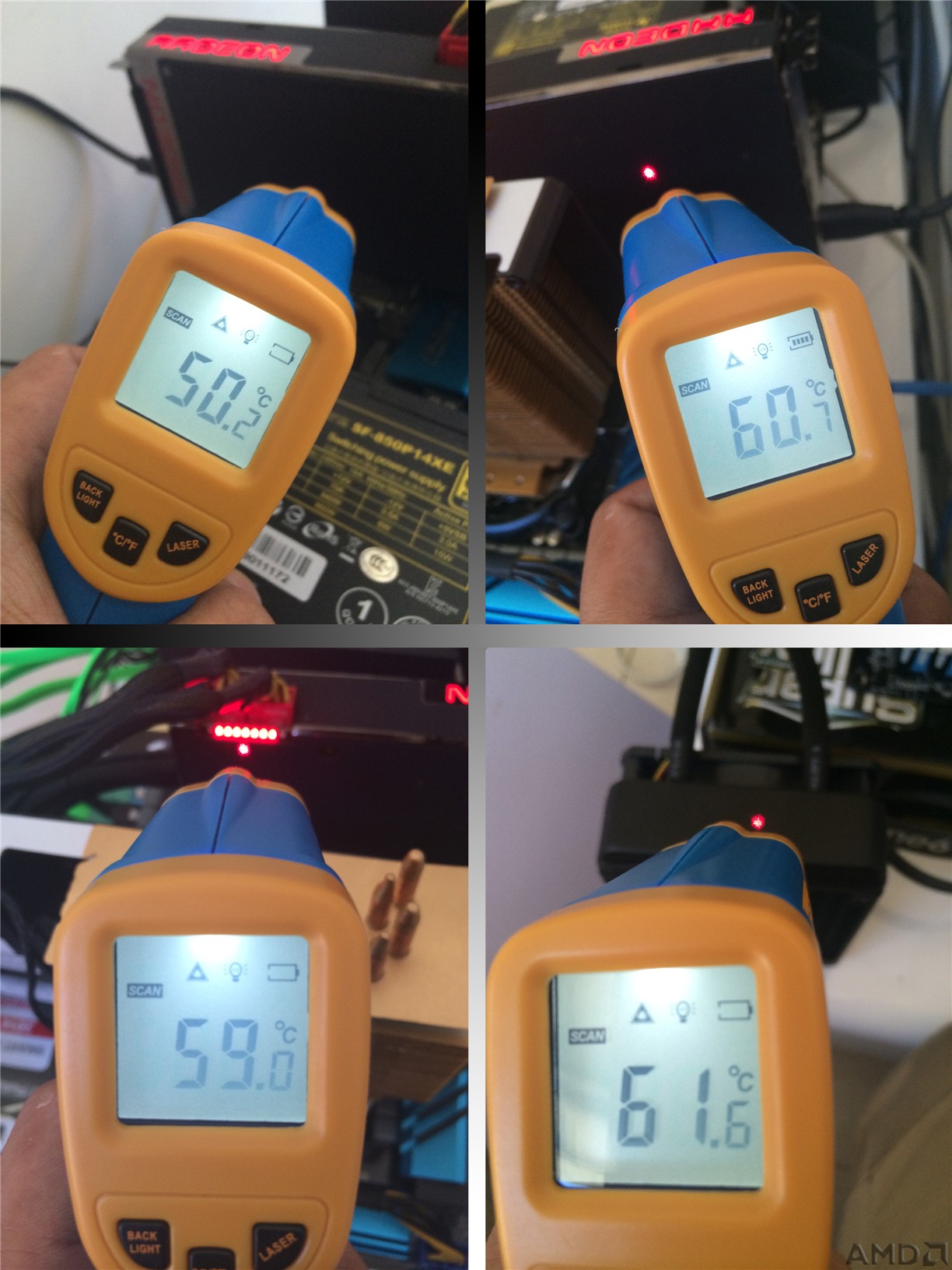

以下为FURY X测试结果
烤机15分钟
各部位外部温度

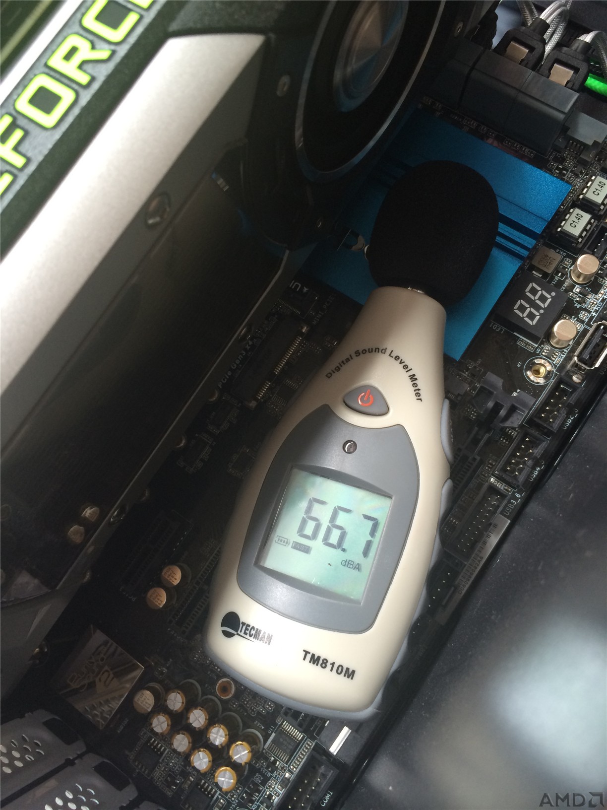

待机时音量
满载时音量

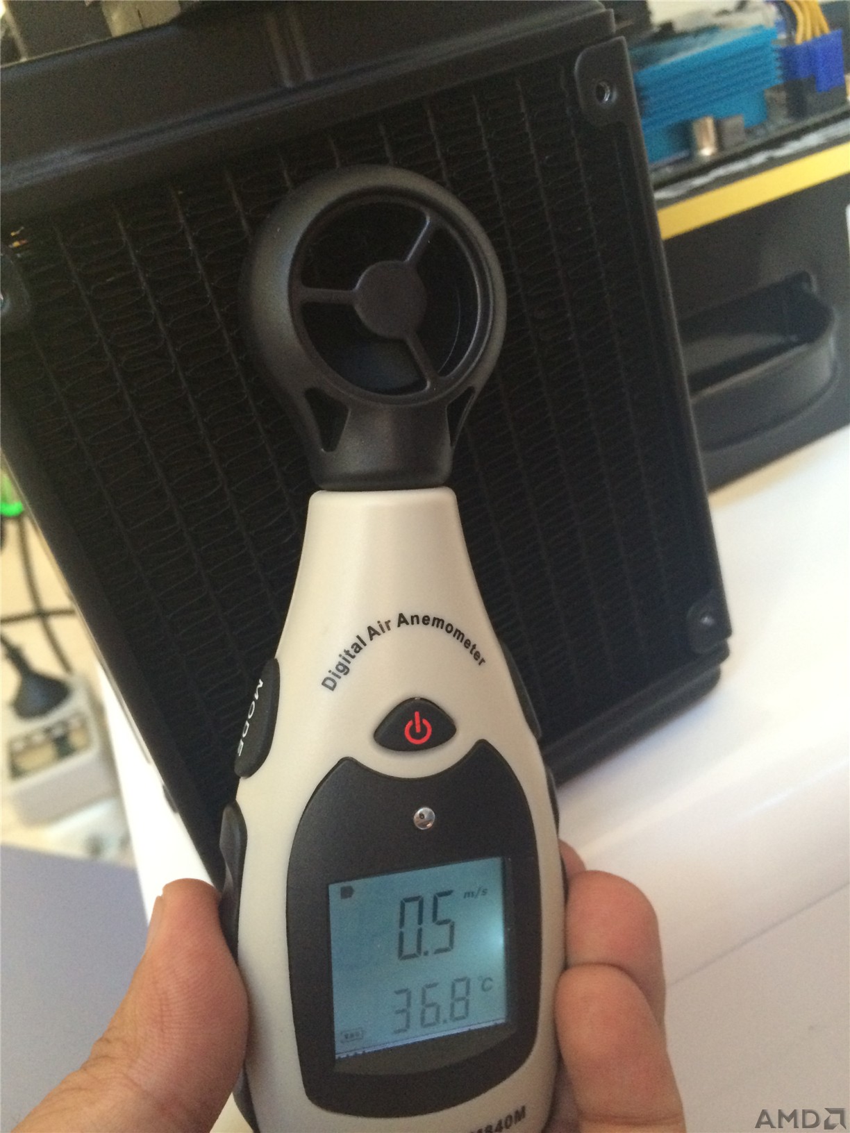

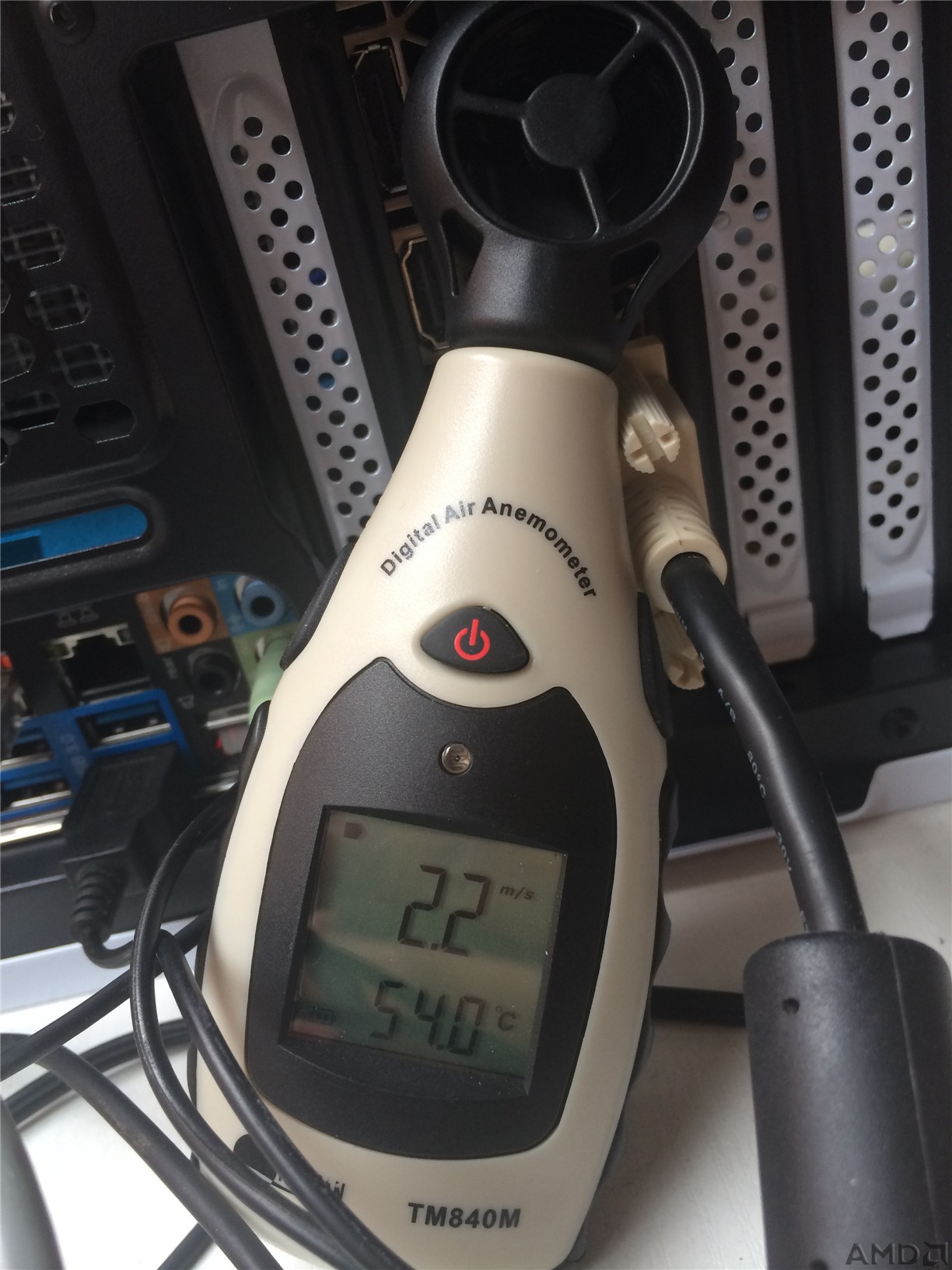

满载时风速(因当时忘记测试风温,没有长时间把仪器放置在出风位置,故此,36.8度的数据无效)
以下为980TI测试结果
烤机5分钟(跟朋友借的卡,不好意思烤太长时间。不过看温度曲线已经非常稳定,也没必要继续了
烤机时个部位外部温度
待机音量
满载音量
出风口风速及温度(此风温成绩有效。)

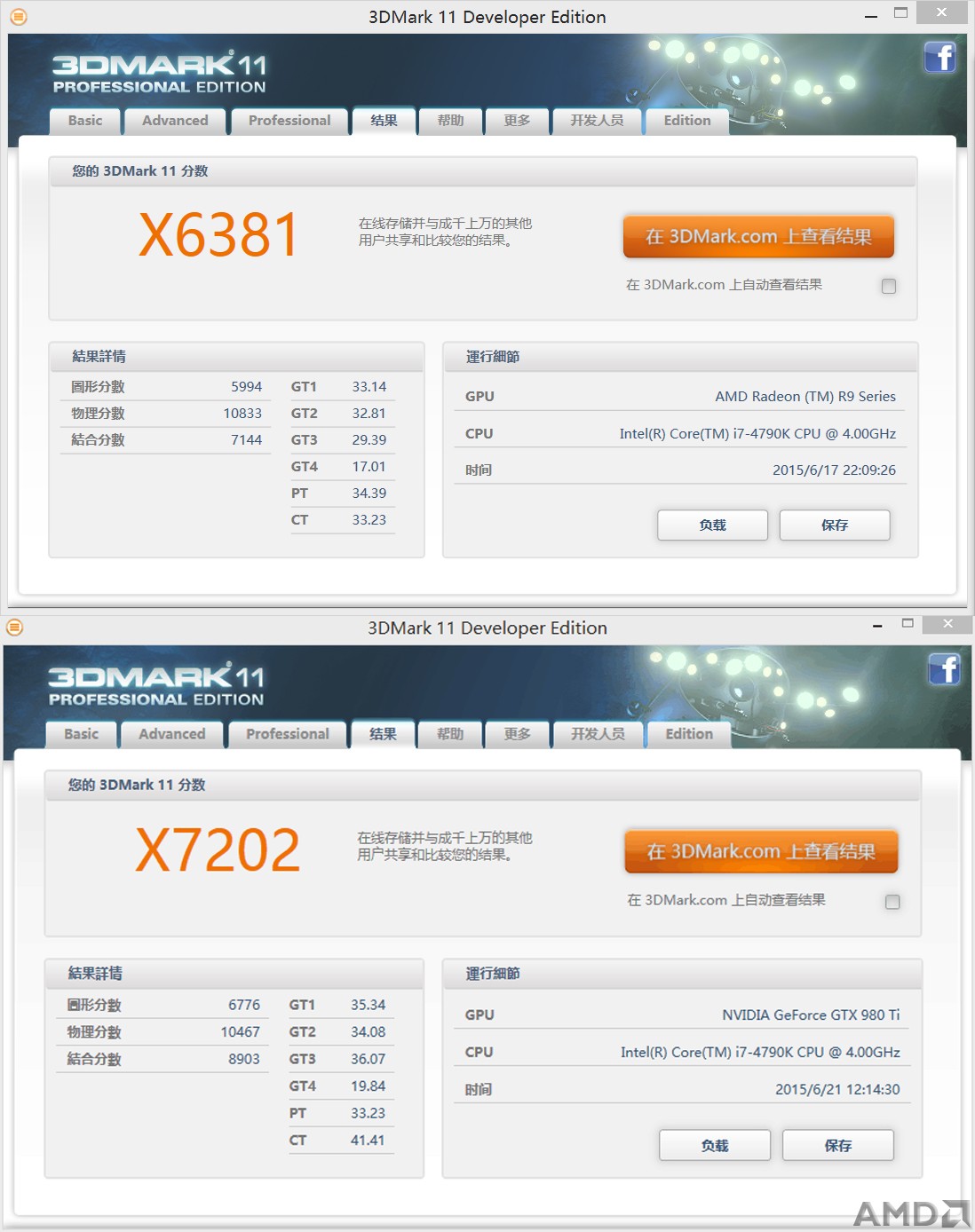

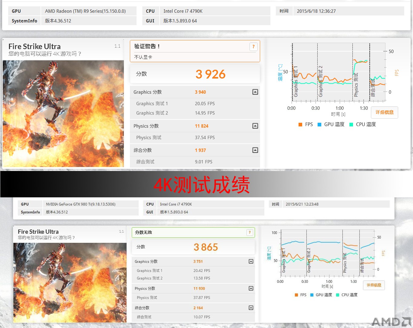

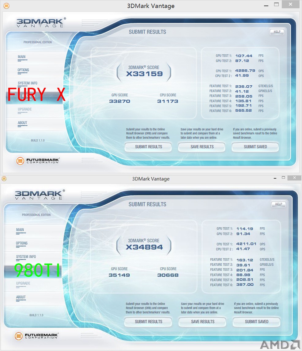

简单总结:
首先致歉各位,很遗憾,因为硬件条件的限制,无法为大家送上2K、4K游戏性能测试结果。
单从1080P分辨率下的对比成绩来看,FURY X的性能略逊色于980TI
其超频能力也并不像之前大家预测的那样突出。且显存频率固定,无法调整。
对比上代的290X,功耗控制较为成功。
散热和噪音方面更是彻底摘掉长期以来扣在AMD头上的火炉+直升机的帽子。
本次旗舰卡的外观设计显然有了长足的进步,不过依然还有很大提升的空间。
由于驱动的不完善,致使FURY X在实际应用测试中的测试结果并不尽如人意。
按以往7970战三代的经验判断,FIJI核心应该还有一定潜力有待发掘。

上传图片实在太费劲儿,一次传完估计要几个小时。
而且编辑好的图片顺序+配图文字在发表之后会有一定几率被打乱。
游戏测试后面都给出了很直观的帧数曲线对比图。
柱状图每组只能体现单一或少量数据,
我不认为单纯罗列最低、最高、平均帧的柱状图比折线图更有助于体现游戏性能的差异。
