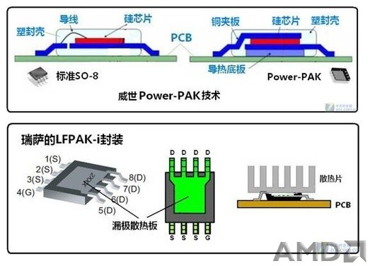

3+2的5相供电因为IO接口位置的调整能有较大空间不但可以提供每相2上2下共20只管子,而且每个管子位置提供传统3引脚和这2种8引脚(或其它形式)管子的焊点;

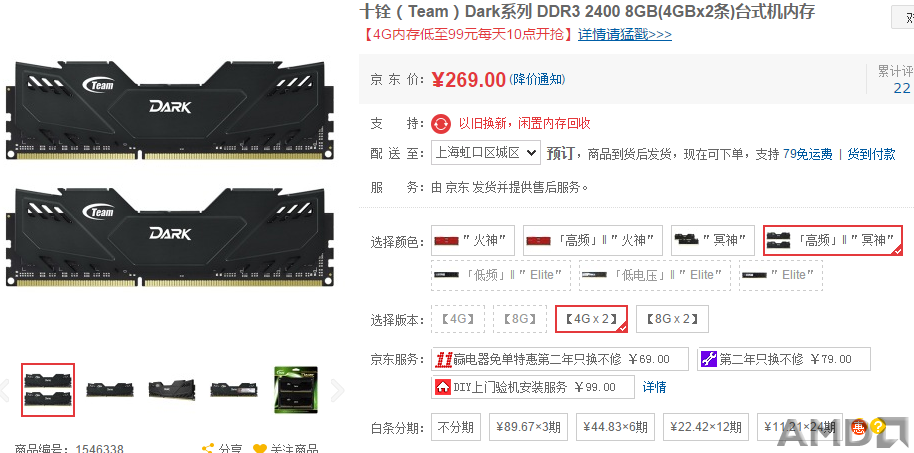

比如京东只需317元的十铨套装8GB,据说它兼容性不好是因为海力士颗粒能上高频但时序参数稍差那么,公版BIOS就不要被DDR内存标准时序调节范围局限住,XMP和手动设置时都可放宽调节范围以适应APU内置显卡的需要,包括实体市场里容易买到的1600内存放宽第2第3时序参数超频;
实体市场里很难买到1600以上的内存这个事实必须给予足够的重视,否则用户懵里懵懂的看了2133、2400内存下的APU能力实际只用到1600内存差距较大不是什么好事、或者电商那买了如十铨这种2400内存兼容问题成堆也是1种打击。

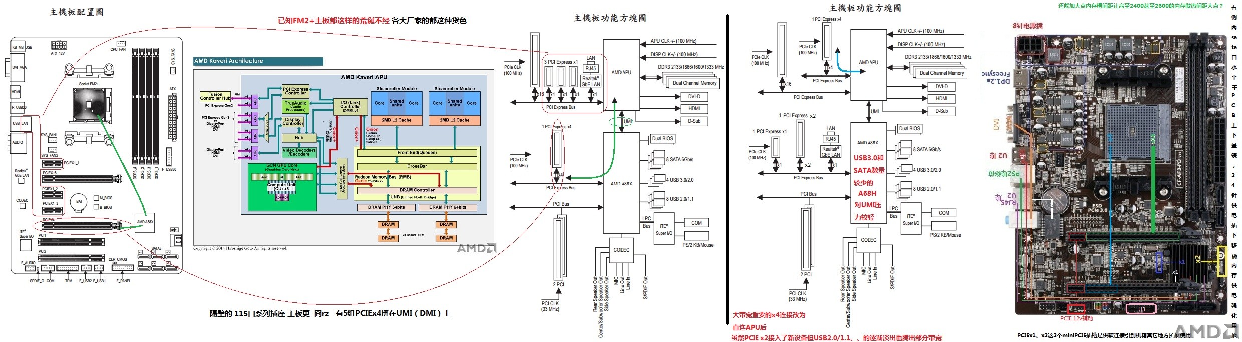

下代AM4插座台式机APU还要等到明年2季度3季度的话,真需要改良出下图右这样1张小主板来

在现有已经开卖的APU上A还是赶快推动甚至直接提供1个内存时序参数的超宽范围调节实用样本,只要APU的CPU部分用某1高延迟时序的2400性能不低于1600MHz的JEDEC标准时序的性能,GPU部分还能从高频获益有的赚就行,让主板厂尽快去普及它,尤其蓝宝石、盈通、七彩虹、铭瑄、昂达这些能力有限的;
有了这样的时序调节能力DDR3-1600的普通条子也能学着十铨的样子把频率带宽拉起来,反正2400也不是JEDEC标准,为方便1600普通内存超频AMD提供的BIOS样本可以参考2133的标准时序给APU的2400定1个标准时序为“中性设置档案”然后给2个高延迟时序的“优选时序档案”、“稳定时序档案”让用户套用能快速设定正常运行然后自己再细调;
这样APU犹如有AM系插座CPU有专用条助战的效果,APU不可能指望那些天价低延迟高频条子
